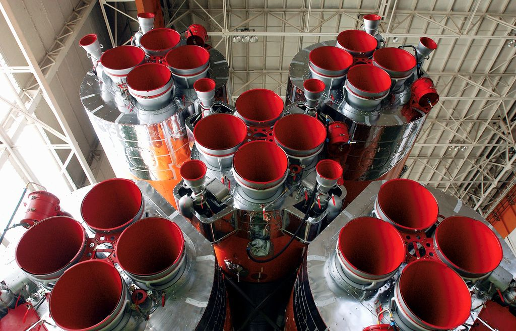

Фактически, с тех пор большинство маршевых ЖРД для советских ракет-носителей были как раз в многокамерном исполнении – Р-7 уже шесть десятилетий использует четырехкамерные РД-107/108, легкие «Космосы» летали на гептиловых РД-214 (четыре камеры сгорания) и РД-216 («связка» из двух двухкамерных РД-215), на «Циклонах» стояли гептиловые РД-251/261 («связка» из трех двухкамерных РД-250). Фактически, за всю историю советской космонавтики был только один успешный и массовый однокамерный ЖРД – гептиловый РД-253/275 закрытого цикла для «Протона», тяга которого составляла 165-180 тонн. А вот с таким же мощным криогенным ЖРД (керосин плюс жидкий кислород) как-то не складывалось – тот же РД-107/108 для Р-7 не особенно поддавался форсировке (за шесть десятилетий его тяга увеличилась где-то на 3-5%, до 80-86 тонн). Правда, в начале 60-х годов в КБ Валентина Глушко удалось создать мощный четырехкамерный «керосиновый» РД-111, который выдавал тягу в 140 тонн и устанавливался на МБР Р-9А. И были предложения разработать отдельную версию космической Р-7 как раз для установки более мощных РД-111 – даже если бы его установить только на вторую, центральную ступень Р-7, суммарная тяга ракеты могла бы достичь где-то 470 тонн (вместо прежних 410-420 тонн). А уж «пакет» из пяти таких ЖРД – мог бы выдать до 700 тонн! Но этот проект так и не был реализован.

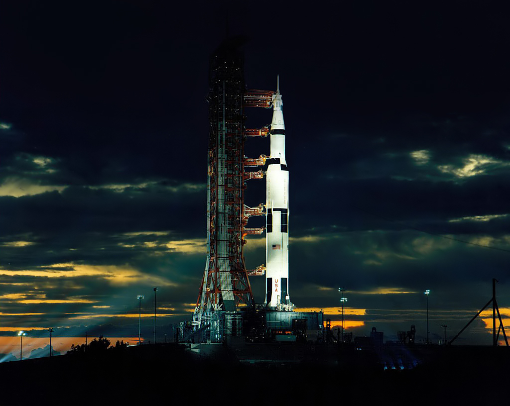

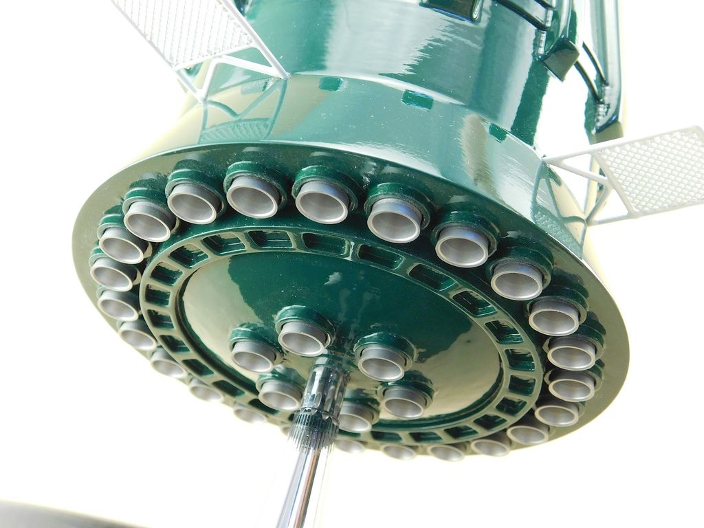

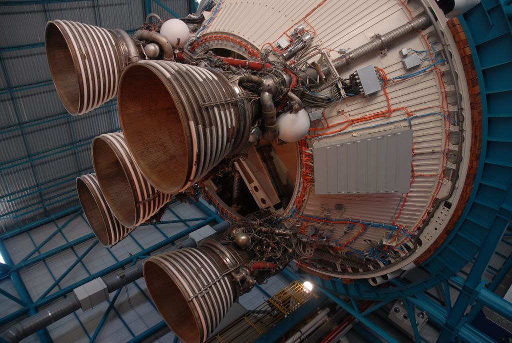

Потом началась эпическая эпопея с проектом ракеты Н-1, когда СССР пытался как-то догнать США в той знаменитой «лунной гонке», но потерпел сокрушительное поражение. Проект американского Saturn V с уникальными однокамерными двигателями Rocketdyne F-1 (тяга 690 тонн!) оказался фантастически успешным – 13 запусков без единой осечки (конечно, можно придраться и вспомнить о приключениях миссии «Аполлон-13», но Saturn V тут точно ни при чем). Зато СССР оказался в жутком цейтноте – проект гигантской ракеты-носителя Н-1 был, а вот двигателей, подобных F-1, вообще не существовало… В итоге, пришлось опять идти путем «умножения» – раньше было «Много камер сгорания вместо одной», а в случае с лунной Н-1 стало «Много маленьких двигателей вместо нескольких больших». Вот в этом случае наконец-то вплотную занялись вопросом создания мощного однокамерного криогенного ЖРД – причем эту задачу взяло на себя КБ Кузнецова, которое в основном занималось авиационными реактивными двигателями. Сначала был проект НК-15, потом появилось его развитие НК-33 (оба с тягой до 154 тонн).
undefined
Однако проект ракеты-«монстра», у которой на первой ступени стоял умопомрачительный «пакет» из 30 двигателей НК-15/33 (это против пяти ЖРД у Saturn V), завершился полным провалом – четыре запуска в 1969-1972 годах, четыре неудачи (самый «успешный» полет продлился менее двух минут, Н-1 достигла высоты 40 км, после чего разрушилась из-за проблем с двигателями). После этого весь проект Н-1 был полностью закрыт – причем под «раздачу» попали также двигатели НК-33, несмотря на весь их отличный потенциал. В итоге, КБ Кузнецова больше не занималось проектами ЖРД, все готовые экземпляры НК-33 были законсервированы. То есть направление однокамерных криогенных ЖРД попросту «прихлопнули». Фактически, после этого в СССР удалось как-то реализовать только один проект мощного криогенного однокамерного двигателя – кислородно-водородного РД-0120 (тяга 146 тонн на уровне моря). Но эти ЖРД за всю историю были использованы лишь дважды – на запусках ракеты-носителя «Энергия» в 1987 году (со спутником «Полюс») и 1988 году (с многоразовым космическим кораблем «Буран»).
