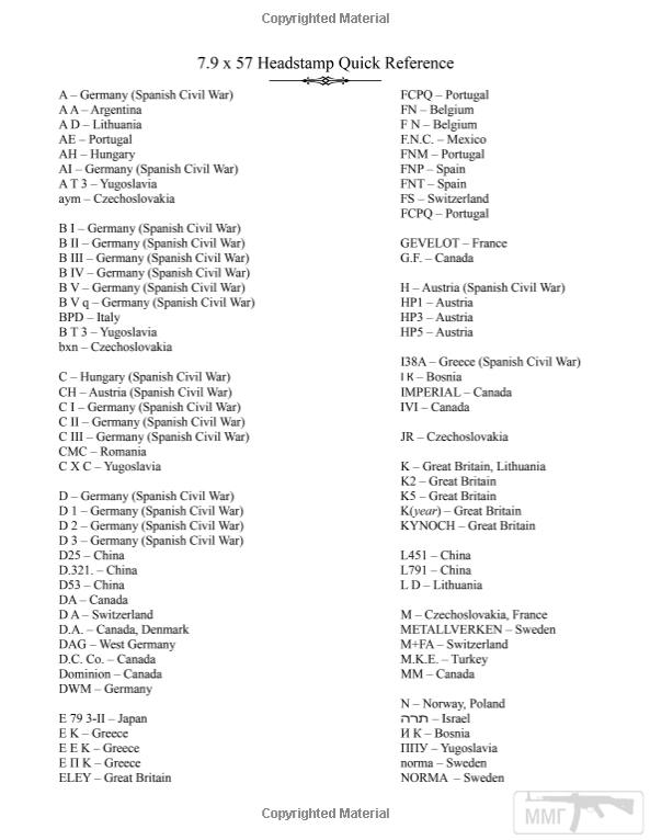

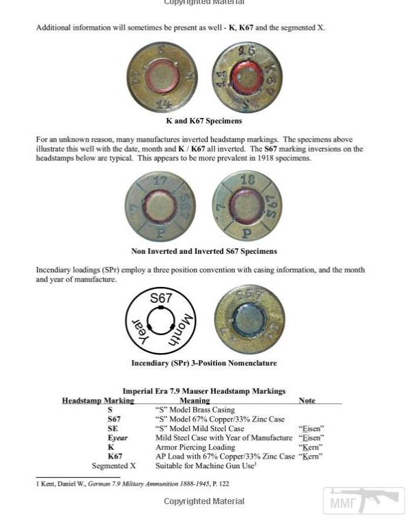

Некоторые страницы...
98950 - Патрон 7,92x57 «Маузер» - виды, маркировка, история
98951 - Патрон 7,92x57 «Маузер» - виды, маркировка, история
98952 - Патрон 7,92x57 «Маузер» - виды, маркировка, история
98953 - Патрон 7,92x57 «Маузер» - виды, маркировка, история
98954 - Патрон 7,92x57 «Маузер» - виды, маркировка, история

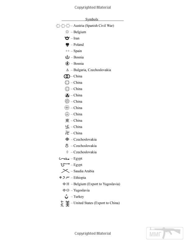

Где Sanek » 18 апр 2020, 23:41
98970 - Патрон 7,92x57 «Маузер» - виды, маркировка, история
98971 - Патрон 7,92x57 «Маузер» - виды, маркировка, история
В общем, не знаю стоящая вещь или нет... никогда с Амазоном не сталкивался, там вроде можно купить книжки в электронном виде...
Найти на халяву эти труды в pdf мне не удалось... везде какие-то левые сайты с целью выведать данные кредиток...
Никто попробовать и приобрести не хочет? :wink:
Найнреклама... :drink: Если что ногами не бейте! :wink:
