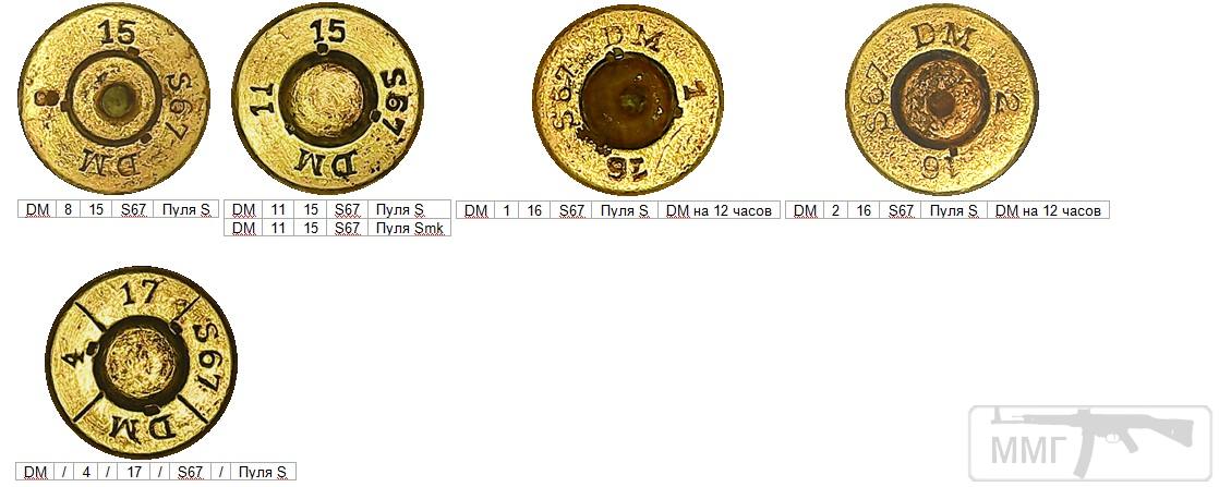

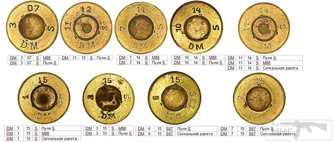

Патрон 7,92x57 «Маузер» - виды, маркировка, история
DM-DWM-Karlsruhe (оружие и завод боеприпасов, Карлсруэ)
- Лейтенант
- Сообщения: 977
- Откуда: Чілі-Дніпро
- Поблагодарили: 6811 раз
З приведеного Вами прикладу доскональної інфи по Р132 я за 15 секунд взяв і переписав цікавлячу мене інформацію - З-д з шифром Р132 випускав патрони з 1928 по 1940 (я вже знаю, що шукати потрібно гільзи з клеймом Р132 і роками випуску з 28 по 40-й). Потім цьому заводу присвоєно шифр fva і з-д випускав патри з цим клеймом і роками випуску з 1940 по 44-й (починаю шукати клейма fva з 40-го по 44-й) Я крутив колесо "мишки" і виписував тільки - в які роки вироблялись патрони заводом з шифром Р132, потім - роки, коли з-д отримав новий шифр - fva.
Хочу знайти таку ж саму статистику по іншим заводам, які випускали патрони в Німеччині - Р, Р25, Р69 і т.д. включаючи роки, коли з-ду був присвоєний буквений шифр.
Ви можете вибрати (виписати) таку інфу?

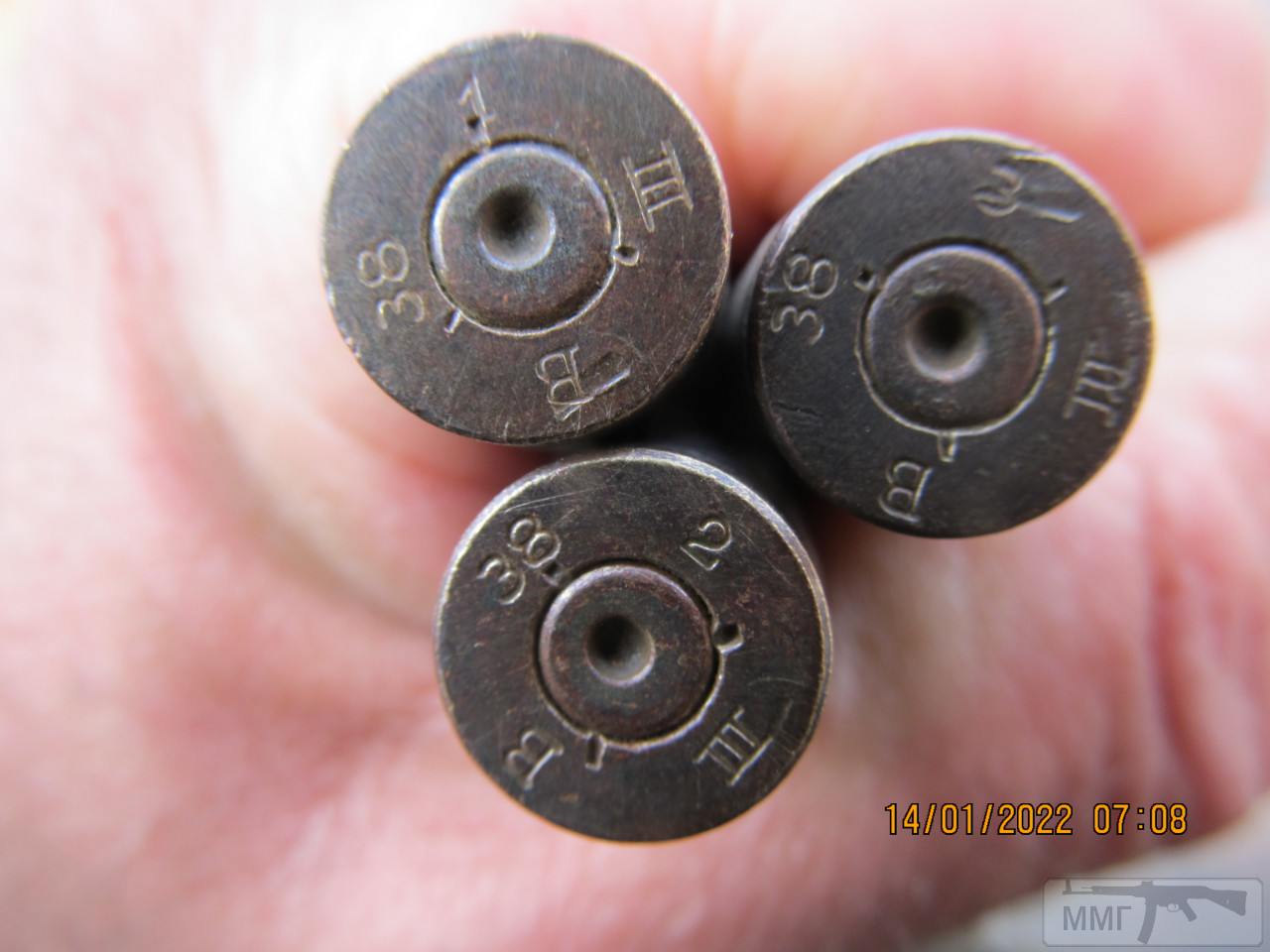

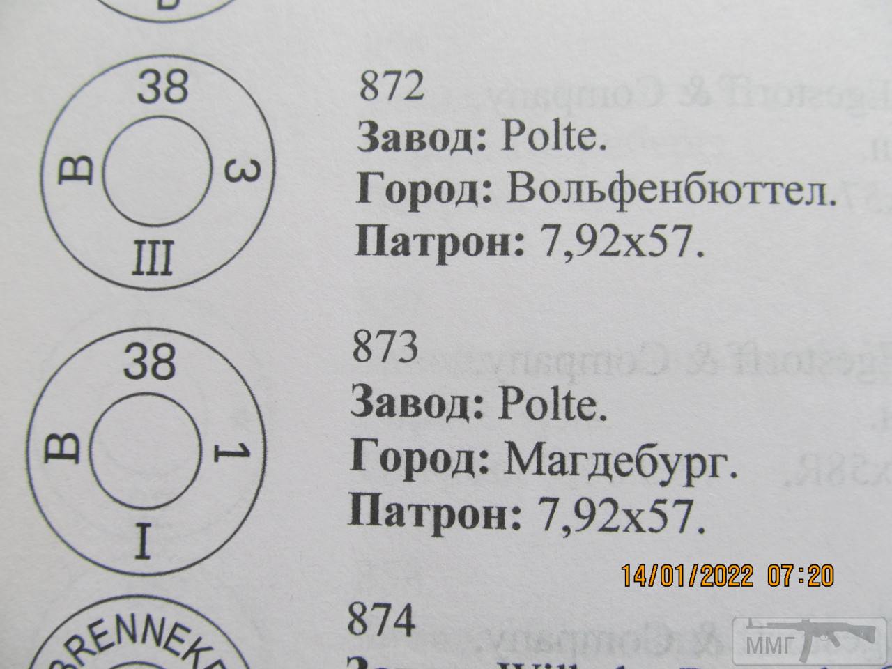

Вітаю камрадів, ось цікаві і не часті клейма мавзера 7.92 Німаки для війни в Іспанії виробляли. Знайдені особисто по місцях боїв в серпні 41-го на підступах до Дніпра.
В каталозі С.В. Віхарєва є зразок такого клейма і визначений виробник - з-д Польте м. Вольфенбюттел, фото додаю. Поряд є ще подібне клеймо з римською I, з-д Польте м. Магдебург. Значить, повинно бути і ІІ, а можливо і більше. Судячи по тому, що різниця в клеймах тільки в римських цифрах, зробив висновок, що ці цифри означають місто, в якому знаходився завод, а арабські - 1,2,3 - номер партії.
Є в кого-небудь інші подібні клейма? Чи, може є фото, інфа про такі?

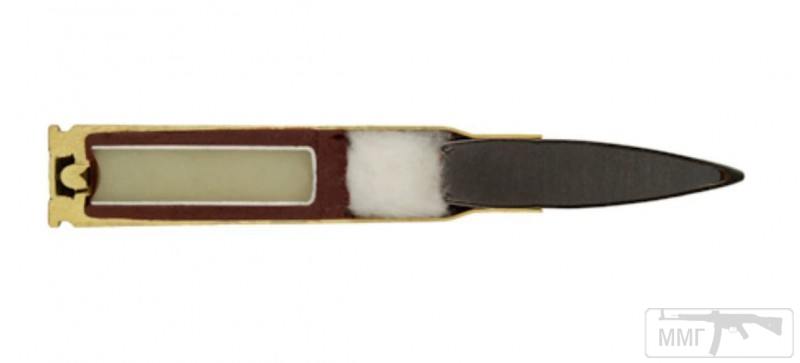

7,9mm Sabotage-Patronen
Верховным командованием сухопутных войск (вермахта) в „Allgemeinen Heeresmitteilungen" 7 августа 1942 года было опубликовано следующее:
Винтовочно- пулеметные патроны русского происхождения
В сводках с Восточного фронта упоминается о неоднократных случаях выявления фактов сброса русскими самолетами 7,9-мм патронов в упаковке, которая по форме и внешнему виду идентична упаковке немецких боеприпасов.
Расследование показало, что в таких патронах вместо пороха содержатся взрывчатое вещество и капсюль-детонатор.
Эти боеприпасы при стрельбе из винтовок или пулеметов разрывают стволы оружия, что может привести к серьезным травмам стрелка. 1 февраля 1944 года в „Heerestechnischen Verordnungsblatt" опубликовано следующие постановление Совета Верховного командования сухопутных войск (вермахта) от 21.01.1944 г.:
Английские винтовочно- пулеметные патроны, снаряженные взрывчаткой>
(H. M. 1942 328 С. № 646.)
В последнее время также и английские летчики сбрасывают немецкие 7,9 мм винтовочные патроны, снаряженные вместо пороха детонатором и взрывчаткой. Стрельба этими патронами приводит к разрушению оружия и ранению стрелка.
Ранее обнаруженные патроны имеют герметизированный красным лаком стык капсюля и капсюльного гнезда и следующее клеймо на донце гильзы: »P 490 S* 16 39«.
Подразделения должны быть подробно проинструктированы о невозможности стрельбы боеприпасами, происхождение которых не установлено должным образом. Такие боеприпасы в соответствующей упаковке должны быть сданы в ближайший пункт сбора трофеев или соответствующую службу.
В описании немецких боеприпасов для Kar. 98k в выпуске №5 также сообщалось о двух заявлениях Верховного командования сухопутных войск (вермахта) о "саботажных" патронах иностранного происхождения, которые взрывались при стрельбе, при этом не только выводя из строя оружие, но и причиняя вред стрелку.
Теперь был найден патрон, который, если предположение верно, является совершенно другим видом "саботажного" патрона.
Внешне удивительно, что у патрона окрашен в зеленый цвет только капсюль-воспламенитель, а не донце гильзы целиком (или зеленая полоса на донце), которыми маркировали проверочный патрон высокого давления s.S. Beschuss Patrone (Schweres Spitzgeschoss Beschuss) с тяжелой пулей, и патроны Patrone LS (Leichtes Spitzgeschoß) с легкой пулей с алюминиевым сердечником или l.S.L'Spur (Leichtes Spitzgeschoss mit Leuchtspur) с легкой трассирующей пулей. Патрон находится в хорошем состоянии, и на нем нет ни малейших следов, которые указывали бы на то, что краска с донца гильзы стёрлась .
Гильза патрона стальная омедненая, что было довольно распространено.
Однако самым удивительным является маркировка на донце гильзе, где буква «Р» может указывать на производство фирмой Polte, а число 38 - на 1938 год выпуска. Комбинация "IXg1"- код для идентификации материала гильзы, такой же имеется на гильзах прочих патронов. "228" следует рассматривать как номер партии, его нельзя связать с буквой «P» и рассматривать как код предприятия-изготовителя, поскольку кода "P 228" не существовало (или, по крайней мере, предприятие с таким кодом еще не стало известно). При разборке патрона были обнаружены некоторые необъяснимые вещи:
* пуля оказалась обычной "легкой пулей" (Leichtes Spitzgeschoß), которая при массе 5,54 г и длине 37,1 мм находится в пределах допусков для этого вида пули;
* заряд весьма необычен. Он состоит всего из 0,42 г желто-зеленого пороха, форма частиц которого - нечто среднее между кубом и пластинчатым порохом и отличается от формы зерна пороха для холостых патронов. Масса заряда также не соответствует и половине заряда холостого патрона;
* кроме того, в гильзе находятся 3 резиновые шайбы общей массой 0,7 г, одна из них полностью круглая, а две других имеют форму неправильного овала, диаметр шайб составляет около 7,6 мм, а толщина 3,1 мм. Шайбы состоят из двух гранулированных резиновых слоев, которые окружают ткань и могут быть легко вырублены из садового шланга, исходное местоположение резиновых шайб не может быть определено достоверно, поскольку что они выпали при разборке патрона вместе с "порохом".
Теперь возникают следующие вопросы:
* что это за боеприпас? мы действительно имеем дело с "саботажным" патроном?
* какую задачу выполняли резиновые шайбы? они должны сбалансировать недостающую массу заряда? по сравнению с Patrone LS. заряду все равно будет не хватать около 2 г;
* как ведут себя резиновые шайбы при выстреле? они обгорают или даже загораются? они запущены в ствол винтовки? и если так, они застряли в стволе или были выброшены из ствола?
* что происходит с пулей? небольшой заряд в 0,42 г этого непонятного (и, видимо, слабого) пороха вряд ли будет достаточным для того, чтобы протолкнуть пулю сквозь нарезы и вытолкнуть её из ствола. так что пуля застрянет в стволе и это намеренно?
Таким образом, если цель патрона состоит в том, чтобы пуля застряла в стволе после выстрела, то можно легко представить, что будет при следующем выстреле. При таких обстоятельствах- почти наверняка мы имеем дело с "саботажным" патроном, происхождение которого невозможно определить.
Источники: "WAFFEN REVUE" Nr. 5 Juni 1972 und "WAFFEN REVUE" Nr. 56 I. Quartal 1985.
Отсебятина:
неизвестный боеприпас имеет все признаки "саботажного", выводящего из строя оружие не взрывом, а "петардным выстрелом", при котором пуля застревает в канале ствола. Пуля вышибается из гильзы газами капсюльного состава и малой навеской какого-то пороха, ввиду незначительного создаваемого давления и выбрана легкая пуля. Резиновые шайбы заполняют пустой объем гильзы, дабы малая навеска пороха не отсыпалась от капсюля-воспламенителя. Опытный стрелок отличит "петардный" выстрел от нормального, но выбивание застрявшей в нарезах пули выводит оружие из строя на продолжительное время. Неопытный стрелок, не отследив "петардный" выстрел, ахнет и второй раз уже нормальным патроном, выведя оружие из строя навсегда.

Отсебятина:
