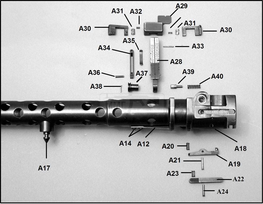

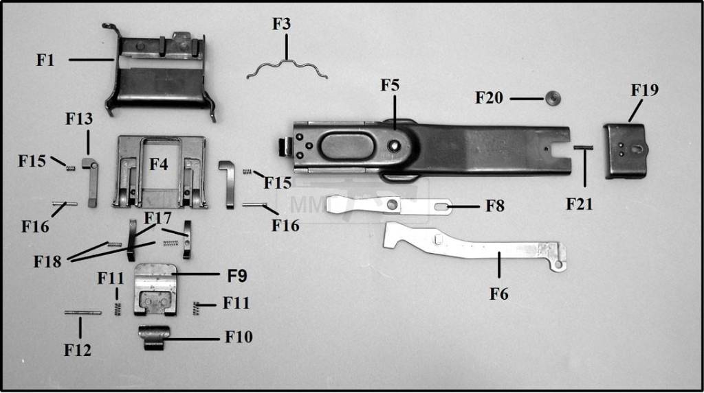

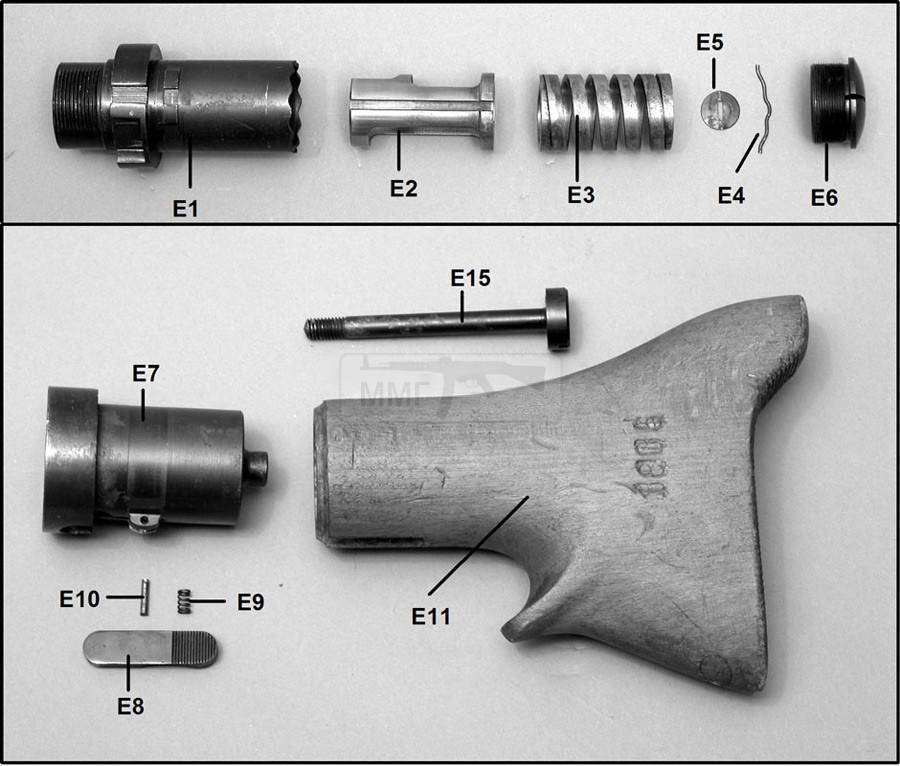

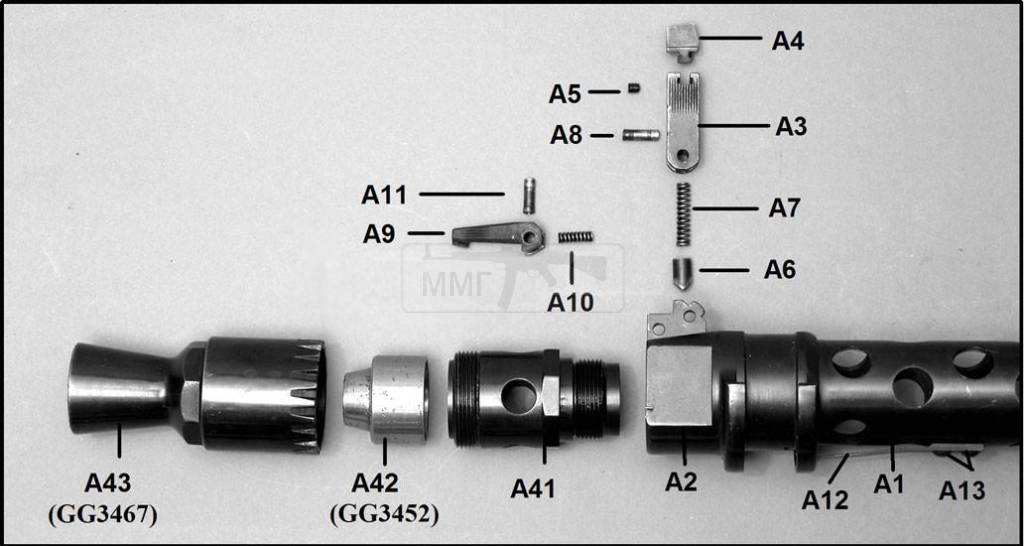

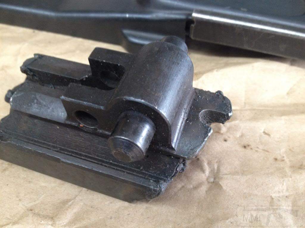

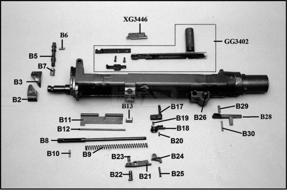

Детали Maschinengewehr 34

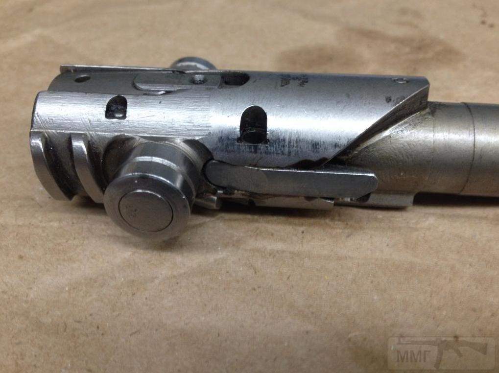

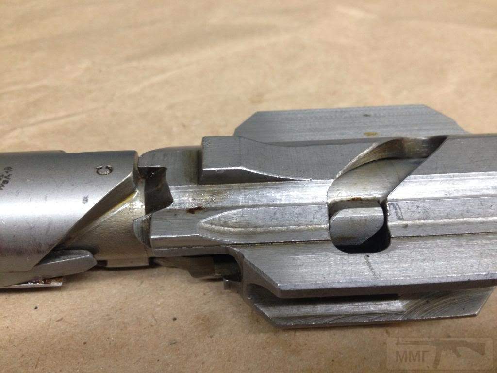

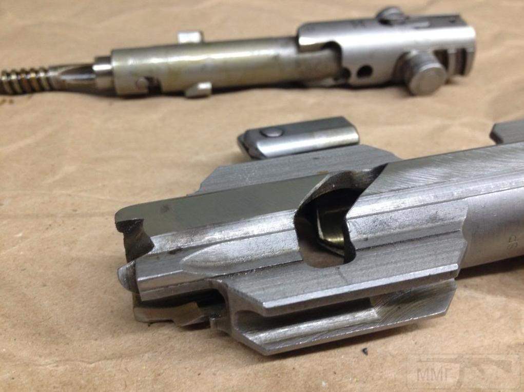

Разборка, включая затвор:

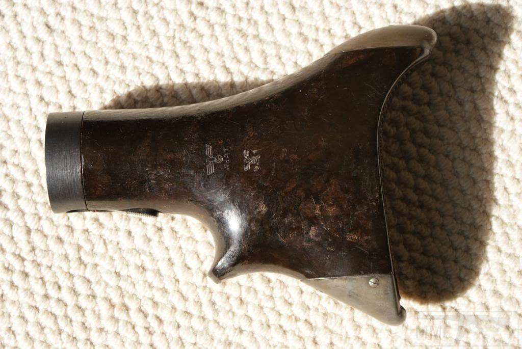

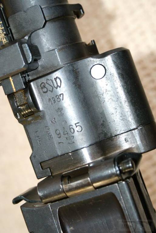

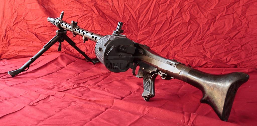

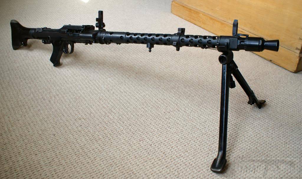

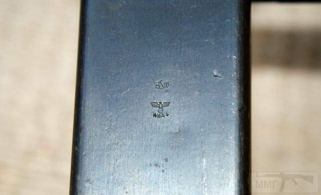

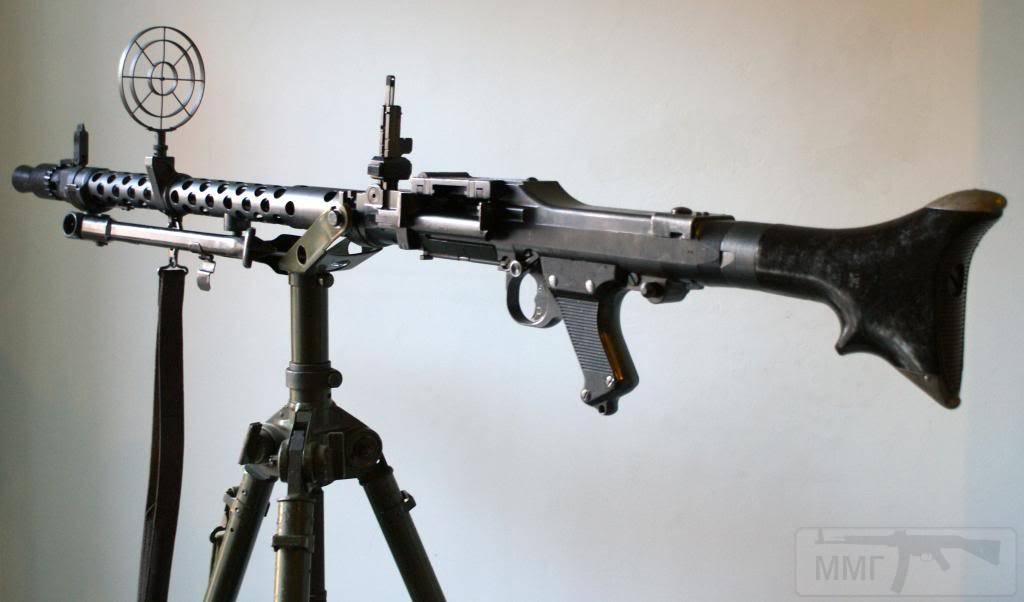

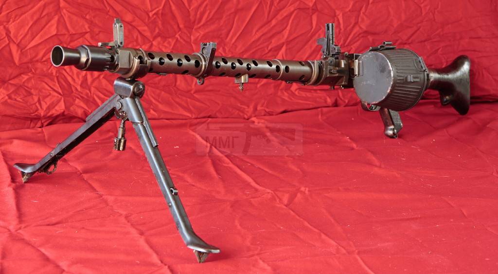

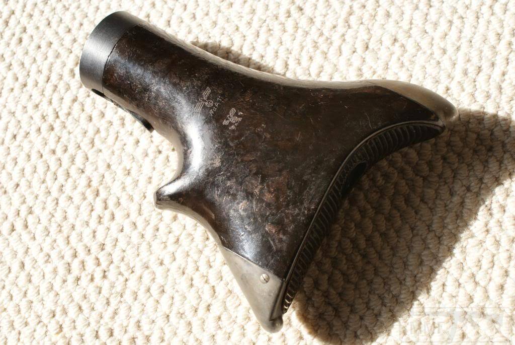

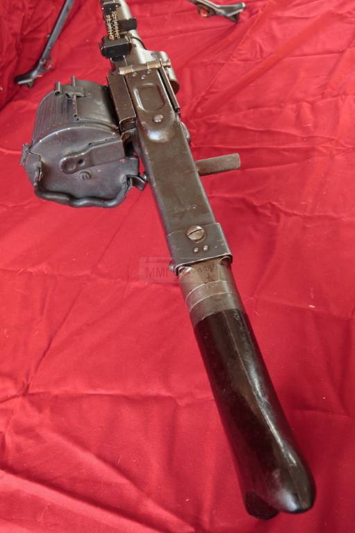

Это точно. Но наиболее ценные для коллекции остаются машингеверы довоенных годов с клеймами BSW. Вот, например, такой красавец с фрезерованной крышкой, ранним многодырчатым кожухом и прикладом с "перьями":Sanek писал(а): В основном такие макеты сейчас завозятся из Европы.

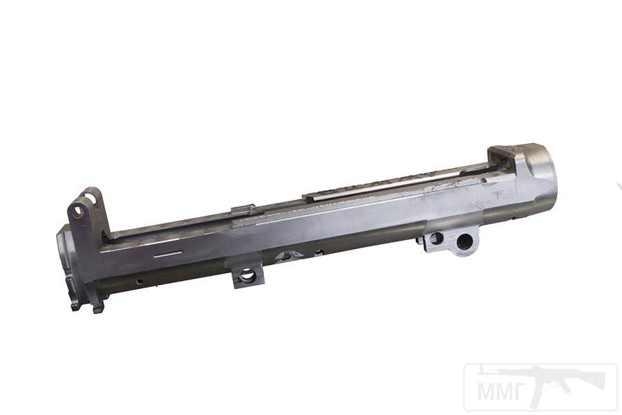

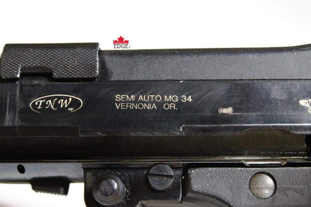

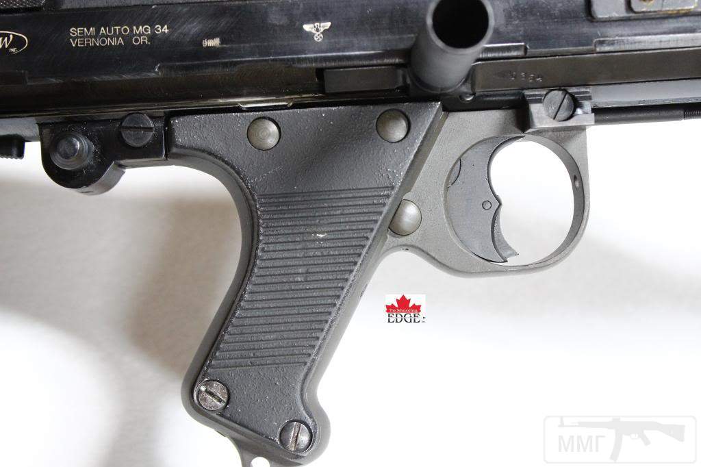

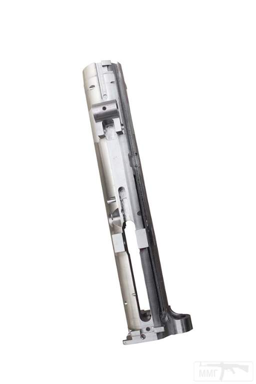

Как мы знаем американцы любят пострелять. Но пулеметы у них запрещены. Только стрельба одиночными. Для таких любителей нашли выход. Американская компания TNW выпускает Semi-auto MG34 Kit - новодельный ресивер с механизмом только полуавтоматической стрельбы. Вы берете MG-34, меняете ресивер и спокойно ездите на стрельбища с такой тяжеленной винтовкой

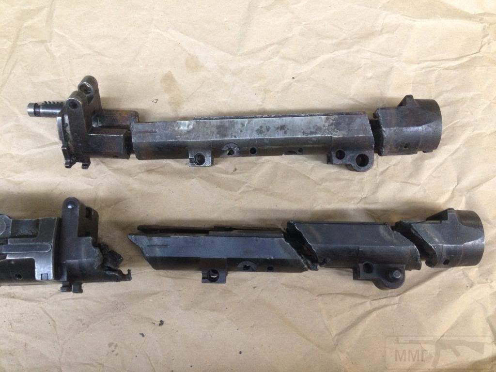

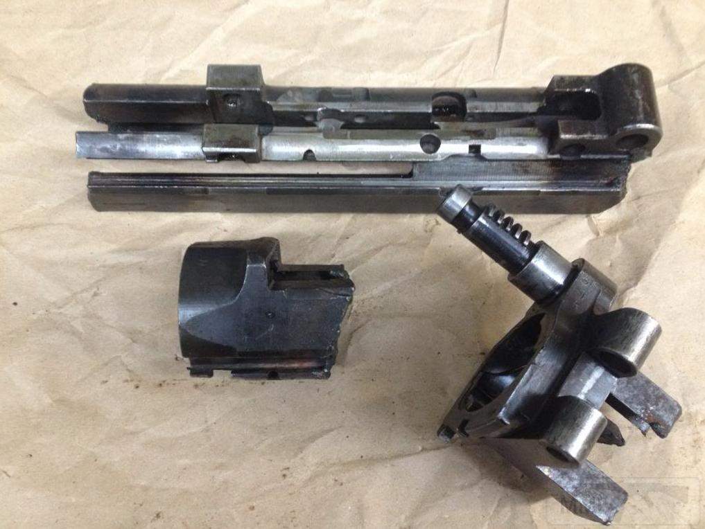

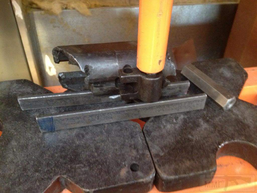

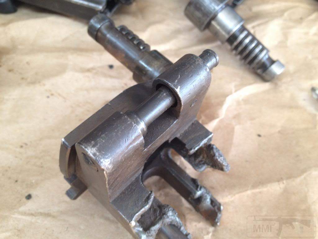

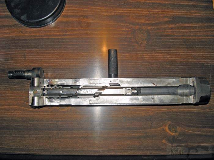

Есть и второй вариант. Вы покупаете MG-34 с деактивированным по-американски (жестко разрезанным на три части) ресивером, а затем с помощью сварки и напильника делаете из этих остатков полуавтоматический вариант. Все недостающие детали и приспособления для этой работы можно свободно приобрести. Ниже фото этого процесса:
