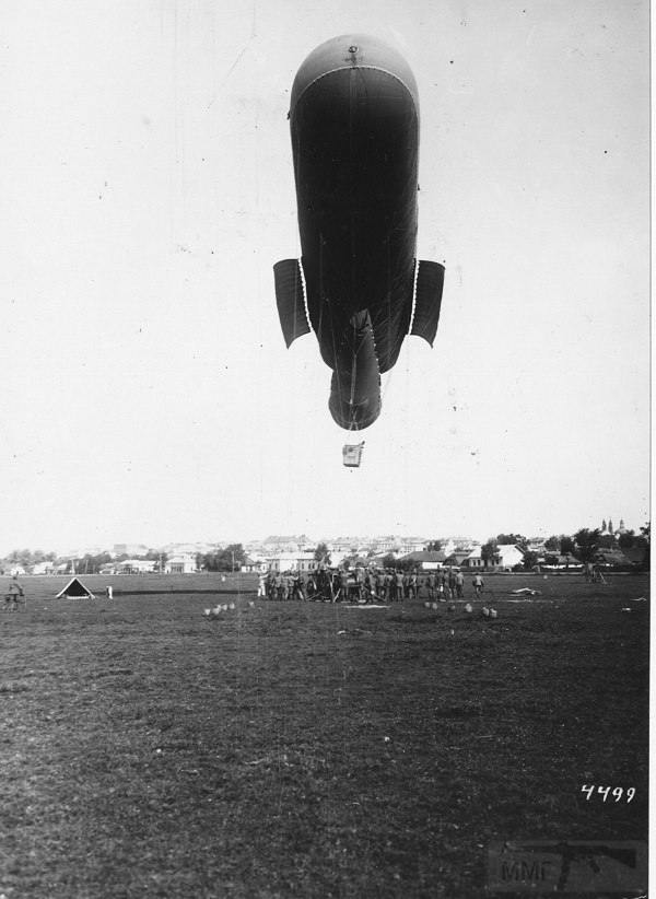

Привязной змейковый аэростат, отлично зарекомендовавший себя в ходе войны, к 1917-му году был в значительной степени усовершенствован. При объеме около 1000 куб. метров, аэростат был в состоянии подниматься на высоту до 2000 метров со скоростью (с помощью лебедки) до 6-ти метров в секунду, скорость передвижения аэростата на авто-лебедке - до 15-ти км в час.
1. Подъем змейкового аэростата русской 1-й воздухоплавательной роты. Июль 1915 г.

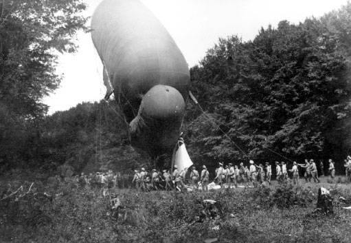

2. Подъем змейкового аэростата.
