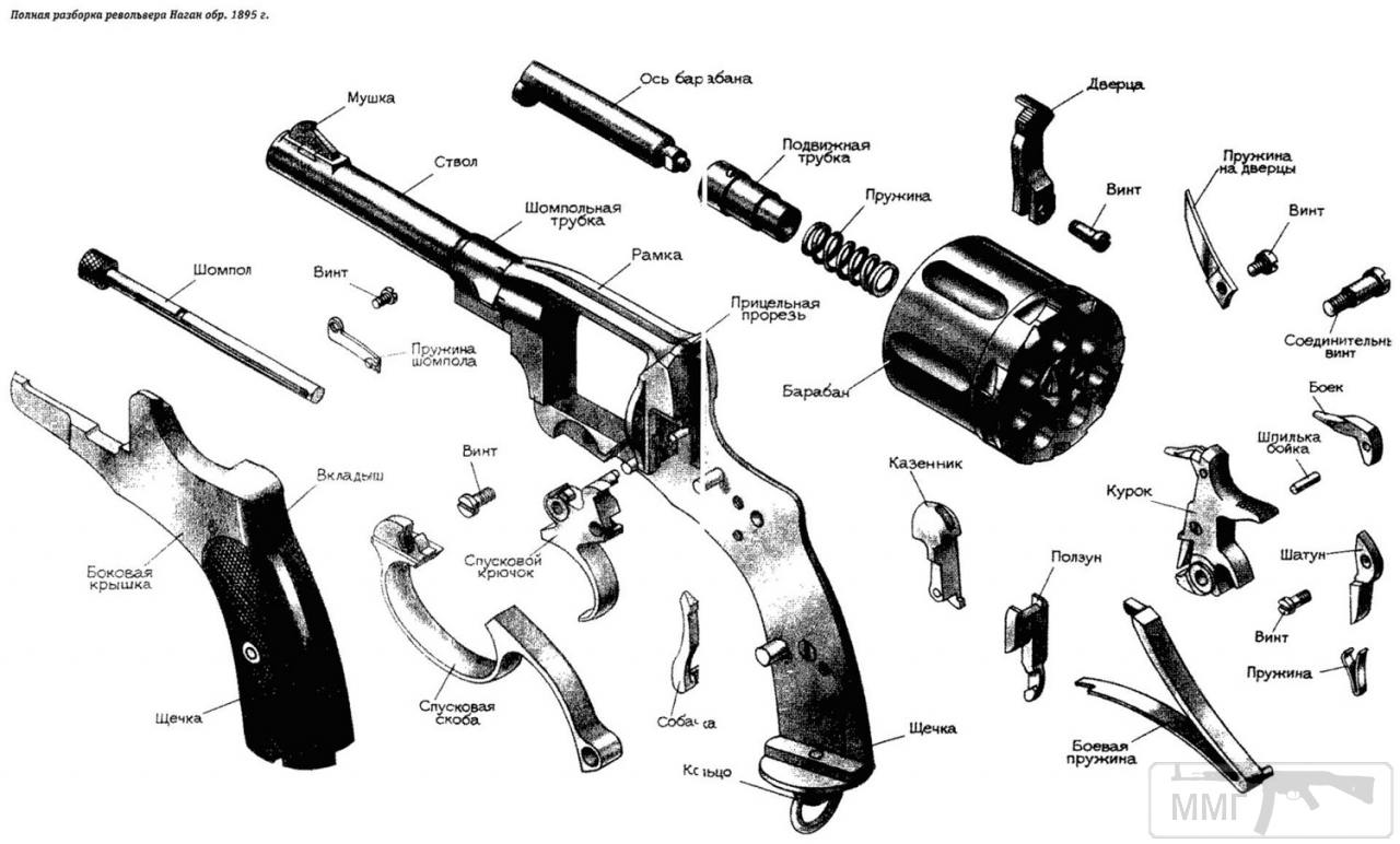

Схема револьвера Наган

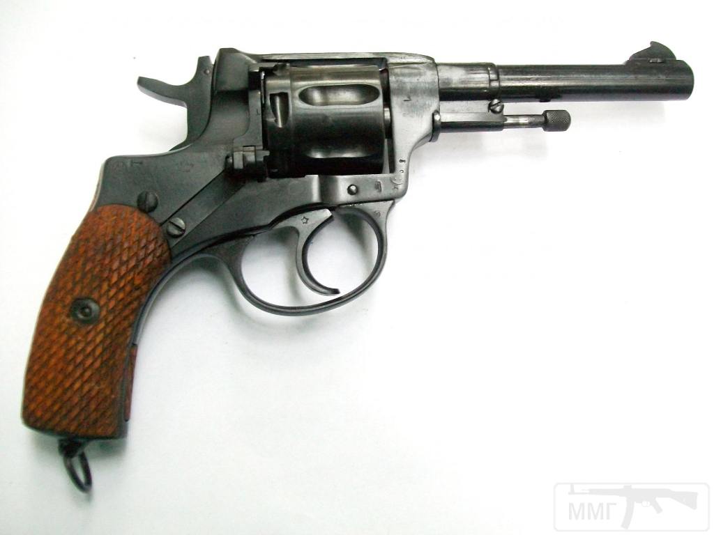

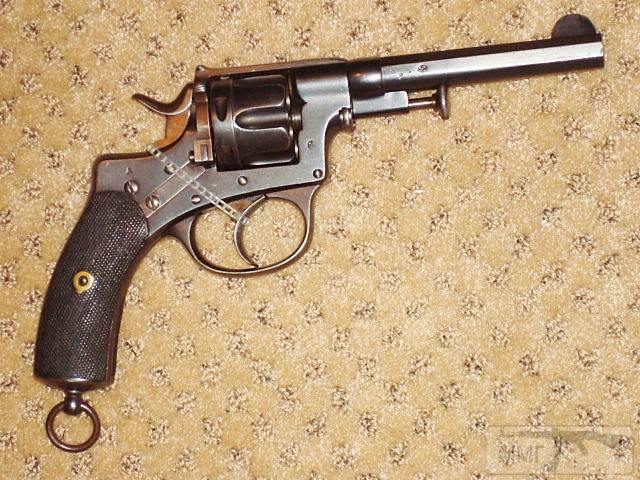

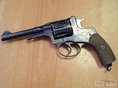

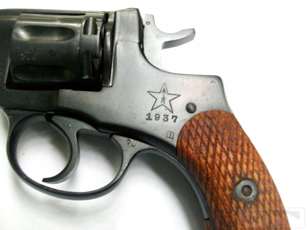

Спасибо, интересные статьи! Как всегда подкину фоток:
3402 - Револьвер системы Нагана
3401 - Револьвер системы Нагана

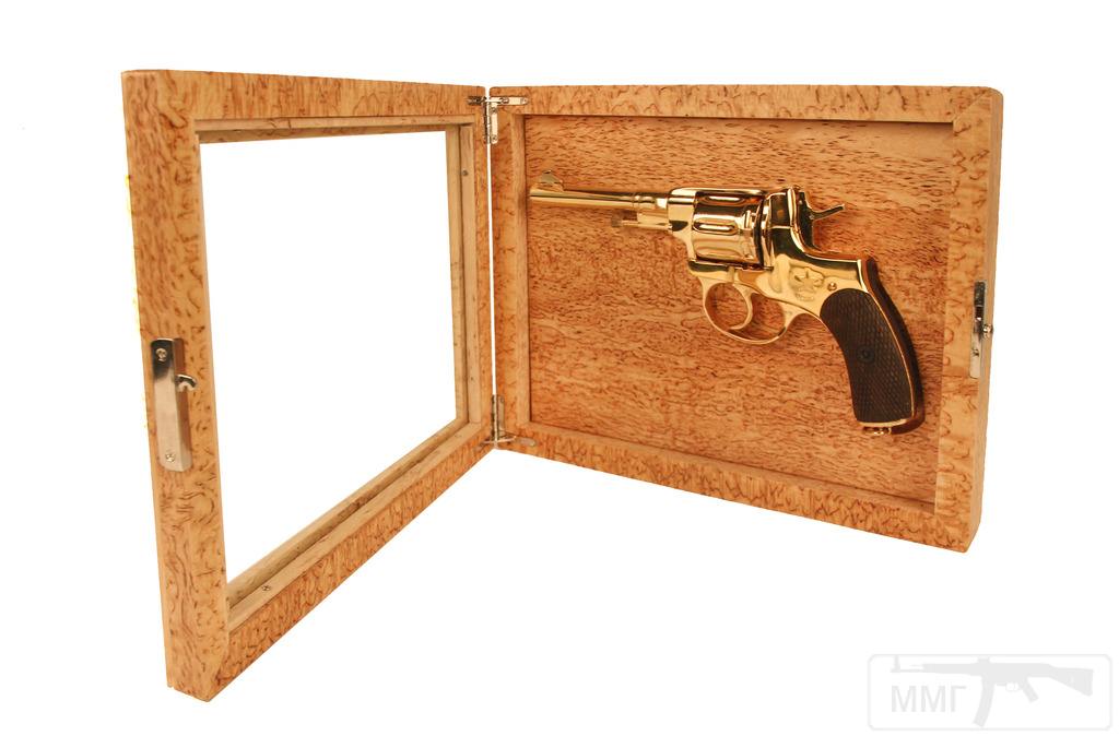

Как вам такое? Пишут, что подарок для настоящих мужчин! 999 золото, весь покрытый... весь... 2000 у.е. Налетай!

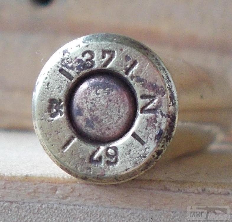

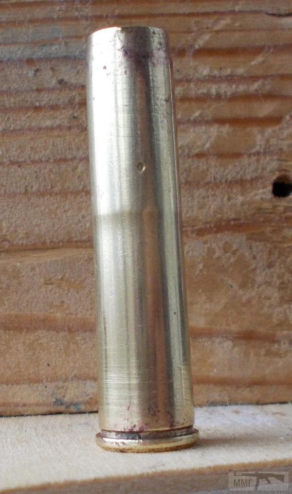

Вот патрон под глушитель
3. Патроны для бесшумной стрельбы. В отличие от других револьверов, при выстреле из Нагана все газы уходили в ствол, не прорываясь в щель между барабаном и стволом. Используя эту особенность, братья Митины разработали для револьвера Наган довольно эффективный глушитель. И патроны, соответственно. «Испытания показали, что при стрельбе штатными револьверными патронами с пулей с тупой вершинкой, кучность стрельбы сильно падает из-за соударения пули с резиновыми обтюраторами. Для решения этой проблемы был разработан специальный патрон с остроконечной пулей со свинцовым сердечником. Пуля патрона Наган-Брамит также обладала слабым пробивным действием — две дюймовые сосновые доски с промежутком 75 мм на 20 метрах». Однако, несмотря на слабое пробивное действие, Наган с глушителем использовала как советская разведка, так и немецкие диверсионные группы.
Но как я понял, в глаза его никто не видел.
Ещ:е в каком-то современном фильме про 2-ю мировую, следователь раскрутил убийство именно по типу пули.
Там сюжет был, как задержали немецкого диверсанта, с бесшумным Наганом. Пистолет один человек забрал, а патроны из него - другой. Потом "этим" патроном - кого-то шл:епнули. Следак выковырял пулю и определил, что стреляли патроном для пистолета с глушителем. (Кажется такой сюжет был)

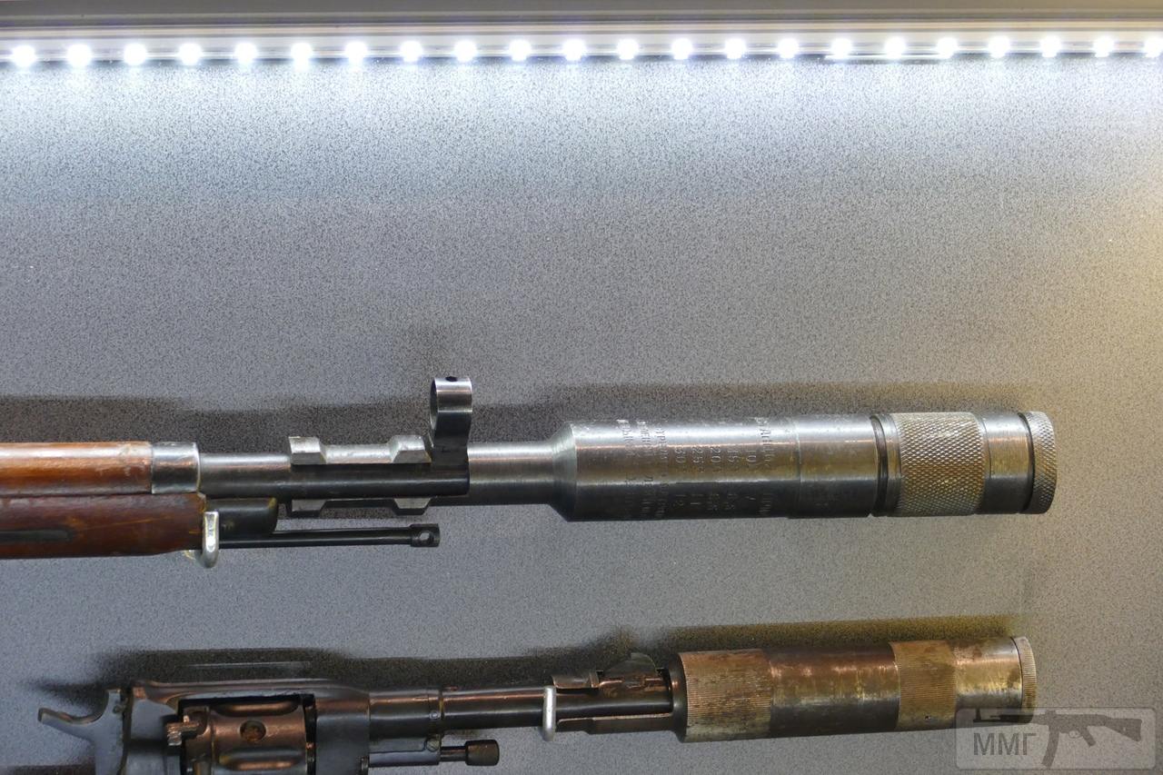

Прибор "БраМит"
Ссылка на источник https://sites.google.com/site/russianna ... bor-bramit
В начале 30-х годов прошлого века в СССР, по заказу ГАУ, были начаты работы по созданию приборов для бесшумной стрельбы (ПБС), которыми планировалось вооружить армейские разведывательно-диверсионные группы. Работы по созданию ПБС были развёрнуты в НИПСМВО в Щурово и в НТК ГАУ (Научно-технический комитет ГАУ). К 1940 году на испытания были предоставлены образцы ПБС разработки братьев И.Г. и В.Г. Митиных, рассчитанные на стрельбу из винтовки, карабина и револьвера образца 1895 года. Прибор «Брамит» сконструирован по двухкамерной схеме с отсечкой пороховых газов при помощи резиновых обтюраторов. В каморах расширения горячие пороховые газы замедлялись и остывали, истекая из прибора со значительно меньшей скоростью, что снижало звук выстрела и устраняло вспышку выстрела.
«БраМит» — один из первых серийных советских глушителей. Получил название «БраМит» в честь изобретателей — братьев В.Г. и И.Г. Митиных. Первая модель, предназначенная для установки на револьвер системы Нагана, была разработана в 1929 году.
При стрельбе штатными револьверными патронами с пулей с тупой вершинкой, кучность стрельбы сильно падает из-за соударения пули с резиновыми обтюраторами. Для решения этой проблемы был разработан специальный патрон с остроконечной пулей со свинцовым сердечником. Кучность стрельбы с прибором «Брамит» на дистанции 20 метров составила: Вв – 9,3 см и Вб – 7,5 см, а при стрельбе штатными патронами без ПБС эти показатели составляли 1,84 см и 1,7 см. Пуля патрона Наган-Брамит также обладала слабым пробивным действием – две дюймовые сосновые доски с промежутком 75 мм на 20 метрах.
Специальный револьверный патрон с остроконечной
пулей
Некоторые модификации глушителей для нагана.
Фото взято:
http://reibert.info/threads/Наган-бесшу ... ий.181600/ авторы: IvanB
Фото взято: http://alternathistory.org.ua/lev-sokol ... aiki-nagan

Добавлю и сам чуток.
34076 - Револьвер системы Нагана
Было випущенно много модификаций, добавлю описание
Боевые модификации.
«солдатский» наган — револьвер с несамовзводным ударно-спусковым механизмом, выпуск прекращен в 1918 году;
34079 - Револьвер системы Нагана
«командирский» наган — компактный вариант револьвера, предполагающий скрытое ношение, с уменьшенной до 85 мм длиной ствола и укороченной рукоятью. Разработан в 1927 году, выпускался до 1932 года малыми партиями, выпущено около 25 тысяч штук. Поступал на вооружение сотрудников ОГПУ и НКВД.
34078 - Револьвер системы Нагана
Кроме того, для разведывательно-диверсионных подразделений в 1929 году был разработан револьвер с глушителем, оснащенный прибором бесшумно-беспламенной стрельбы «БРАМИТ» системы братьев В. Г. и И. Г. Митиных.
Nagant wz. 30 — револьвер Нагана образца 1895 года польского производства, с 1930 по 1939 год серийно производился на оружейном заводе в г. Радом, всего в Польше было выпущено 20 тыс. шт. револьверов «наган» в двух модификациях: Ng wz.30 и Ng wz.32.
34077 - Револьвер системы Нагана

Прибор "БраМит"
69377 - Револьвер системы Нагана
69378 - Револьвер системы Нагана
Ага.
"Обратите внимание на вальцовку передней части гильзы: это не «шейка», как у бельгийца, и не длинный конус, как у русских или советских патронов. Короткий конус без особого фанатизма, и пулька в мельхиоровой оболочке, как на патронах «русского Нагана», произведенных до 1930 года.
К концу 20-х у фабрики братьев Наган дела пошли очень плохо, модель 1910 года особого успеха не имела, авантюра с автомобилями успеха не принесла. По сути дела, речь шла о банкротстве, и тут, пользуясь случаем, поляки прикупили линию по производству револьверов Нагана обр.1895 года, прекрасно им знакомых.
В 1930 году, в Польше началось лицензионное производство револьвера Наган на государственном оружейном предприятии в городе Радом под названием Ng.30.
Именно таким Наганами (вместе с винтовками Мосина) снабжались польские "осадники" - колонисты на восточных землях, населенные "дикими" украинцами. что не радовались политике "полонизации". Кстати , по международным правилам, вооружив своих поселенцев, поляки тем самым полностью. узаконили вооруженную борьбу против них.
70153 - Револьвер системы Нагана
70154 - Револьвер системы Нагана
70155 - Револьвер системы Нагана
