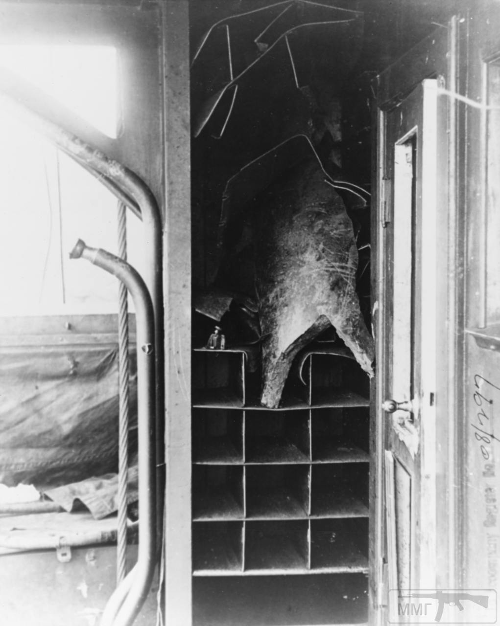

Повреждения броненосца "Орел"

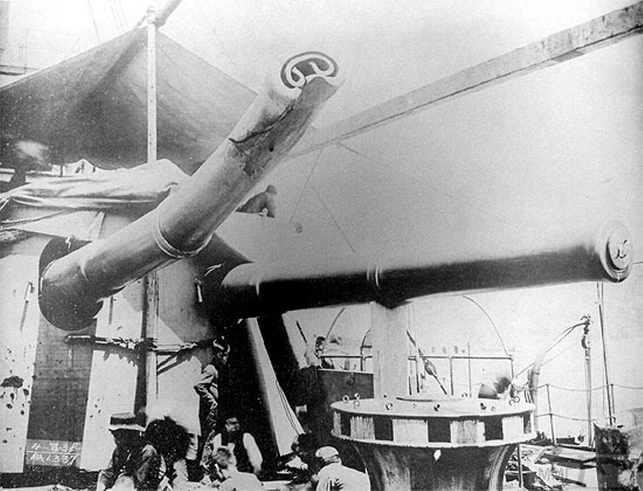

IJN Nisshin после Цусимского сражения.
Наряду с попаданиями русских (их было 11, 6 из которых 12 дм.) к разрыву стволов приводили и собственные снаряды. "...крейсера показали высокую скорострельность и результативность своего огня, хотя высокий темп стрельбы приводил к взрывам собственных снарядов в стволах орудий. В Цусимском сражении «Ниссин» таким образом потерял три 8-дюймовых орудия из четырёх."

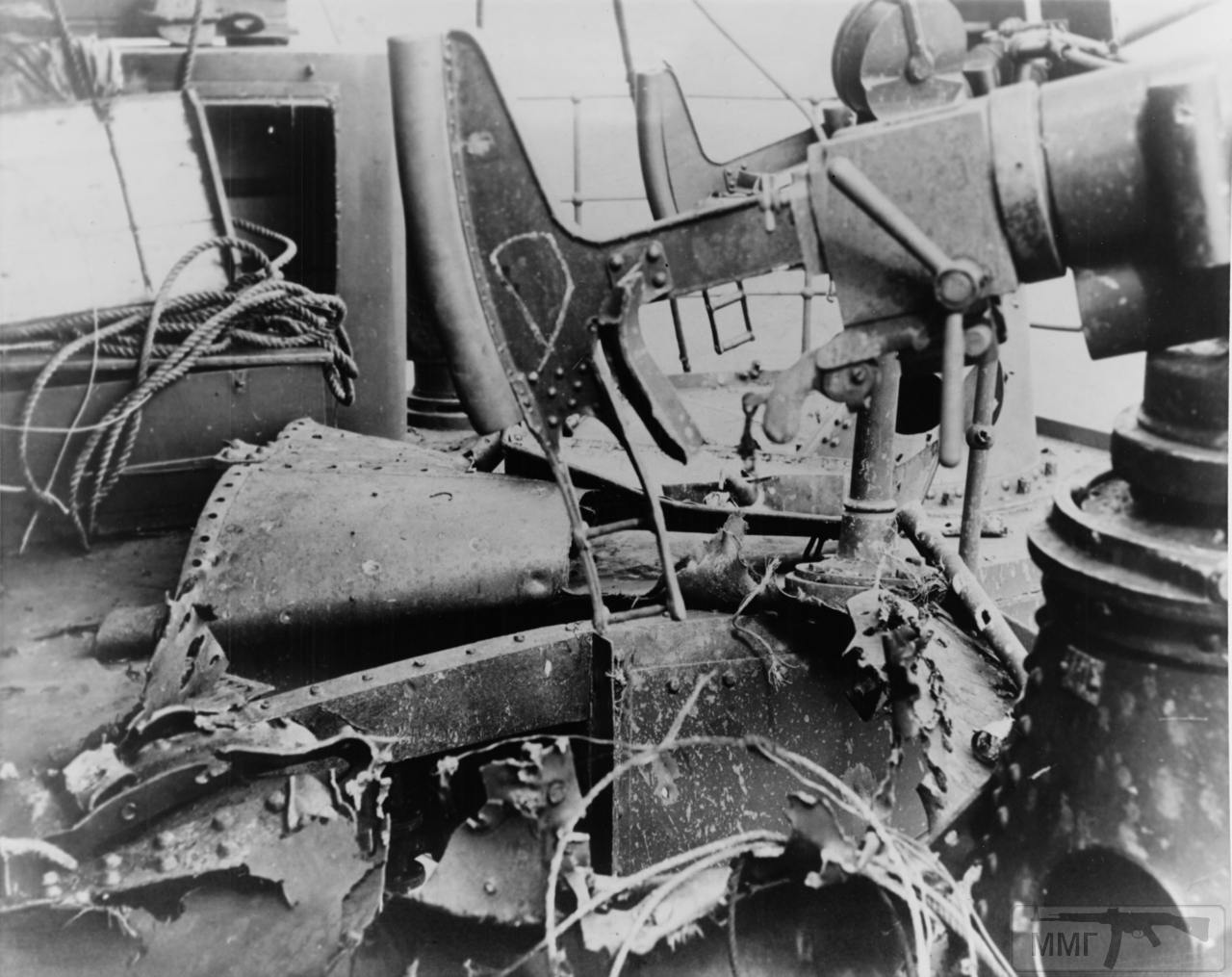

IJN Azuma, 8-ми дюймовое орудие кормовой башни, выведенное из строя прямым попаданием 12-ти дюймового снаряда.

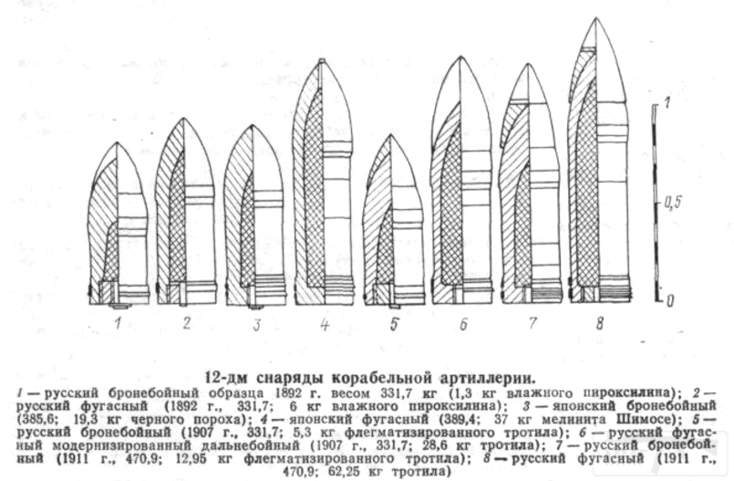

Цусима
Сравнительные характеристики снарядов флотов России и Японии в 1904 - 05 г.г.
Весовые характеристики (вес снаряда/вес ВВ)
Россия 305 бронеб. - 331.7/1.3
Япония 305 бронеб. - 385.6/19.3
Россия 305 фугасн. - 331.7/6.0
Япония 305 фугасн. - 385.6/36.6
Россия 203 бронеб. - 87.8/1.47
Япония 203 бронеб. - 113.4/5.66
Россия 203 фугасн. - 87.8/2.42
Япония 203 фугасн. - 113.4/10.19
Россия 152 бронеб. - 41.5/0.53
Япония 152 бронеб. - 45.4/2.49
Россия 152 фугасн. - 41.5/1.0
Япония 152 фугасн. - 45.4/6.01
Взрывчатка
Русские снаряды всех типов содержали заряд влажного пироксилина. Японцы использовали в своих бронебойных снарядах обыкновенный черный порох, а в фугасных - "мелинит Шимосе", который был мощнее русской взрывчатки примерно в полтора раза.
Взрыватели
Все русские снаряды снабжались малочувствительными взрывателями системы Брика с большим замедлением, дававшими гарантированный разрыв только после пробития брони. На бронебойных японских снарядах стояли взрыватели средней чувствительности, срабатывавшие после пробивания легких металлических конструкций, при попадании в броню взрыв обычно происходил до ее пробития. В фугасных японских снарядах использовались высокочувствительные взрыватели ("трубки Инджуина"), вызывавшие разрыв даже при ударах о леерные ограждения.
PS: Как видно из представленных данных, взрывное действие русских фугасных снарядов (особенно крупнокалиберных) было крайне низким. Почему перед русско-японской войной оставили на вооружении флота снаряды с минимальным содержанием ВВ не совсем понятно. По всей видимости, всецело полагались на бронебойные...
