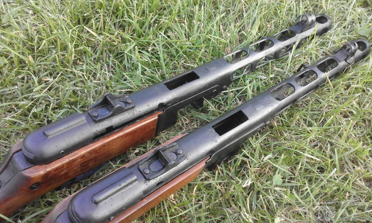

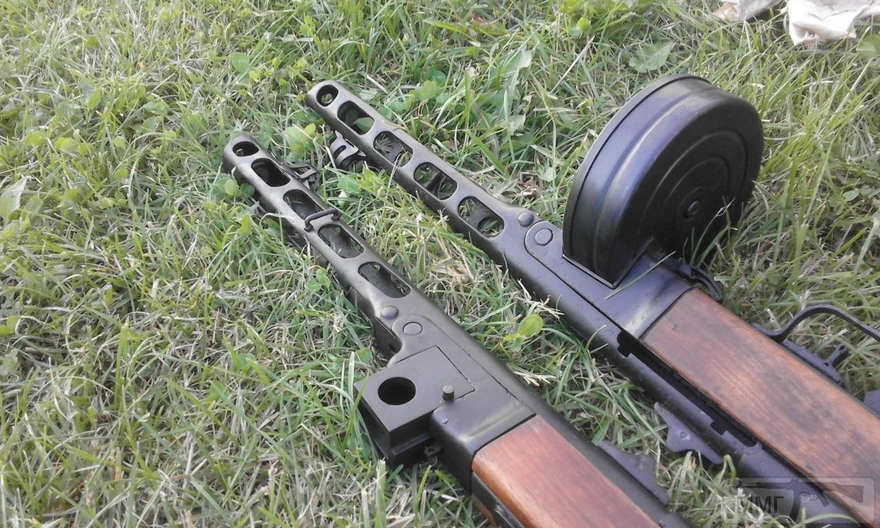

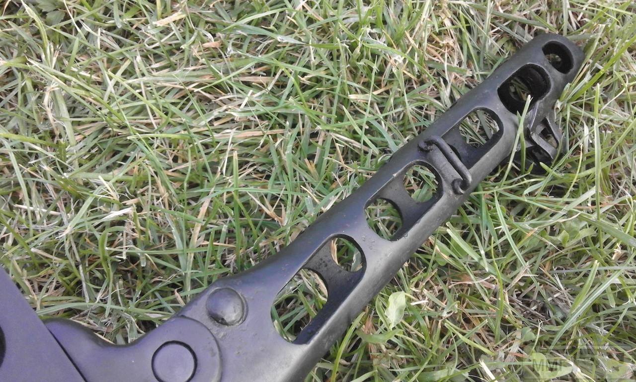

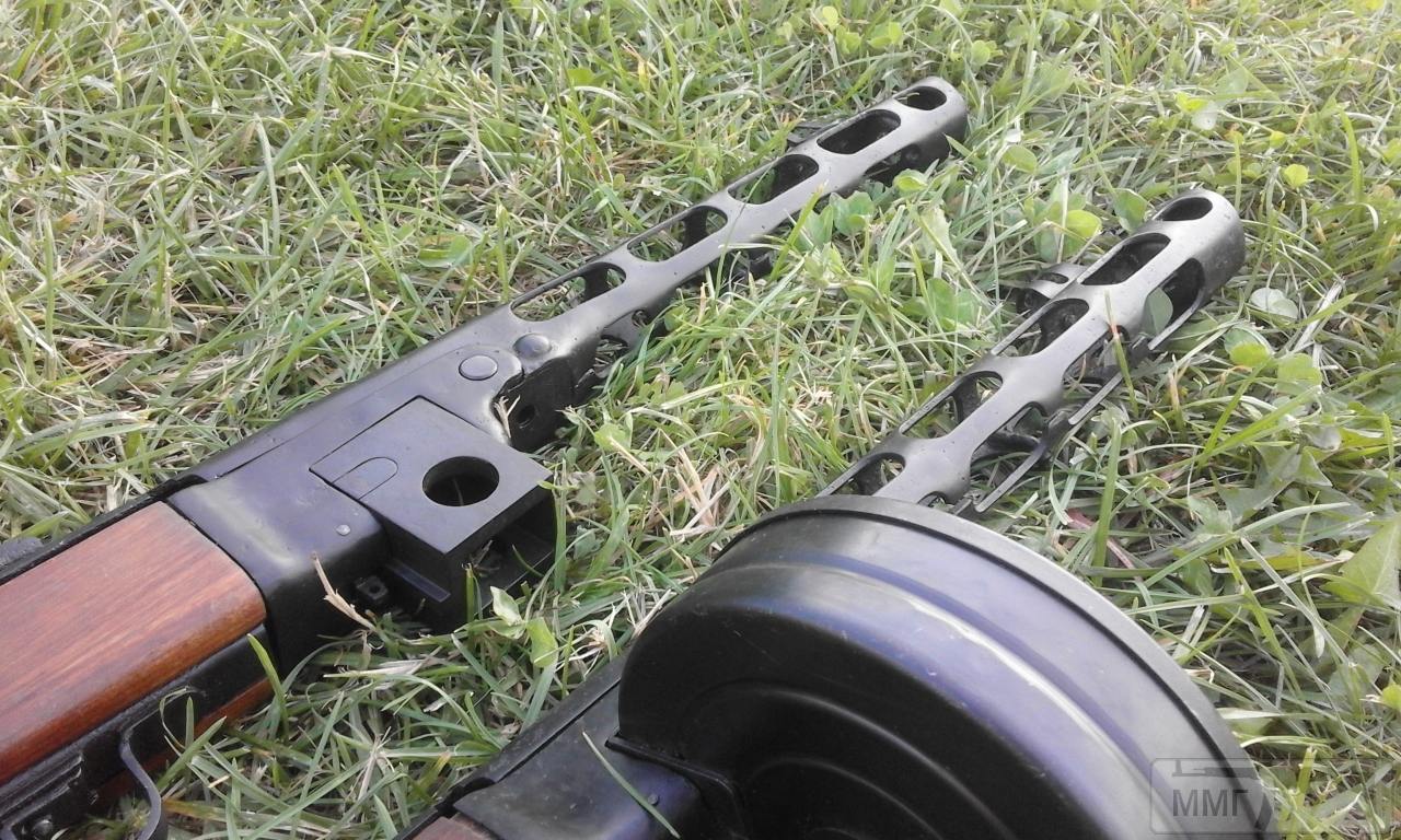

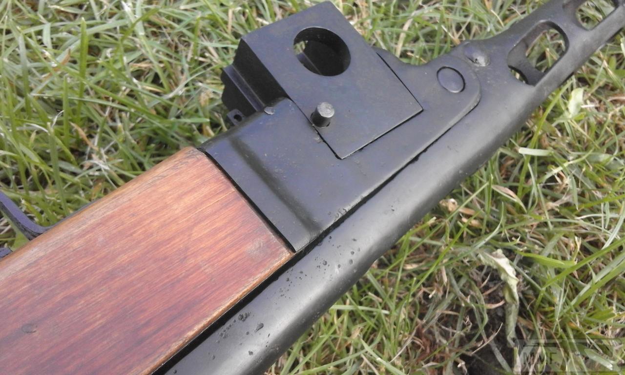

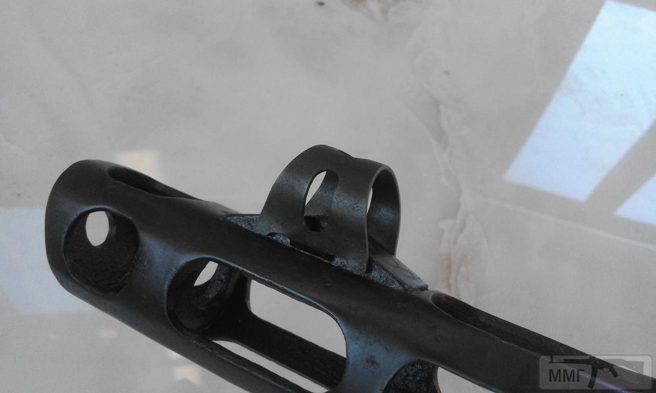

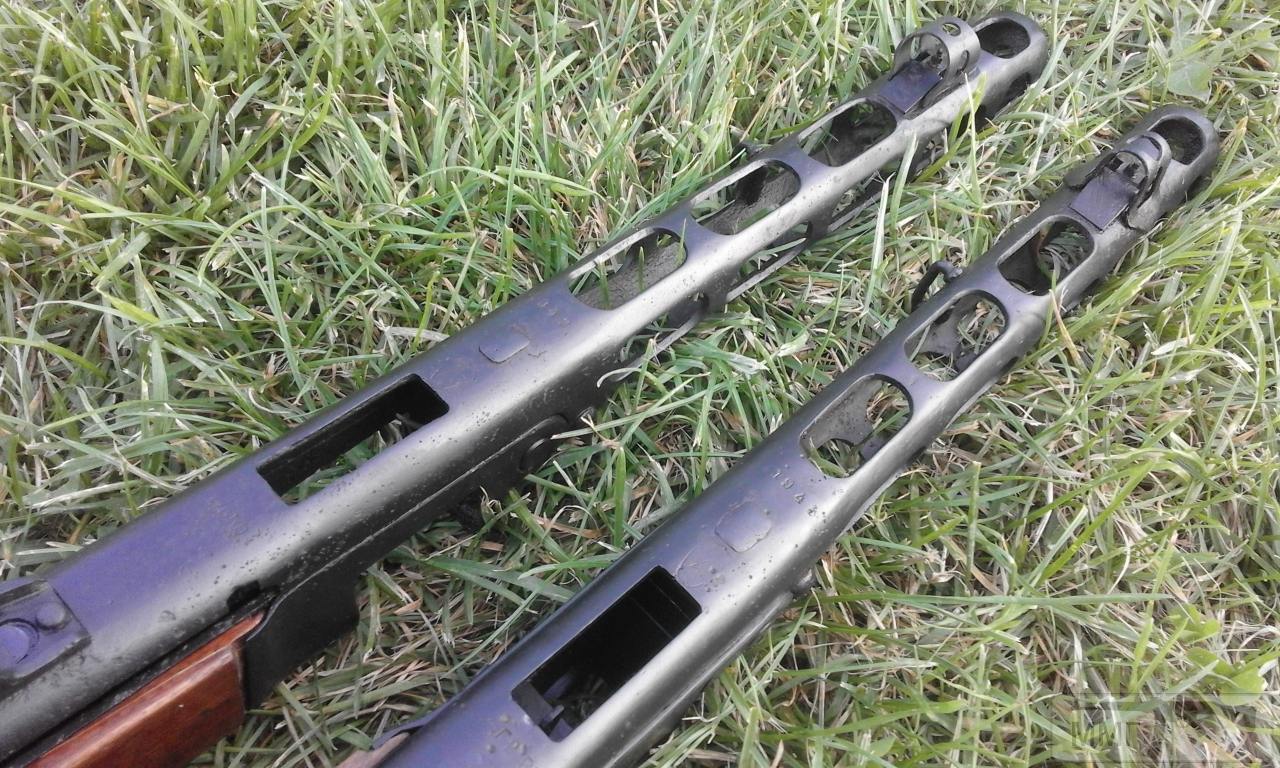

Ще пару детальних фото вороніння. Як на мене трошки перетримав у розчині, переварив. Деталі надто темні для деталей з корозією. На половину насиченості того що є було б краще для такого стану металу. Можливо пізніше підшліфую під затертість, але це лише можливо.

Смотрится отлично :good: :hi: у самого руки зачисались что-то сделать, да пока только белая зависть берет :wink: , отличная работа, удачи.

Я звісно старався. Як писав вище чуть думаю переворонив, темноваті.

Приймаю ваші слова як підтримку. На жаль часу нема зробити краще, майструю лише по суботах а того дня завжди не хватає, а механізмів багато.

663, з часом світлі ще стануть, а при бажі можна місцями шкуркою пройти шліфувальною і буде алец гуд! :hi: :good:

Ну вы же как я понял будете их чем-то тереть, чтобы выглядели поношенными. По идее должны после этого посветлеть.

Ничего Вы не переварили! В руках потягается, дети поиграются, друзья нащелкаются и станет всё на свои места.

Не повірите але весь час який варилися деталі я дивився як вони там киплять, відійти не міг, так інтересувало що получиться.

Можливо. І то перед тим як ложити на поличку чи на стіну вішати. Но щось зробити не мішало би.

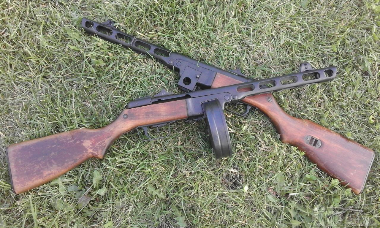

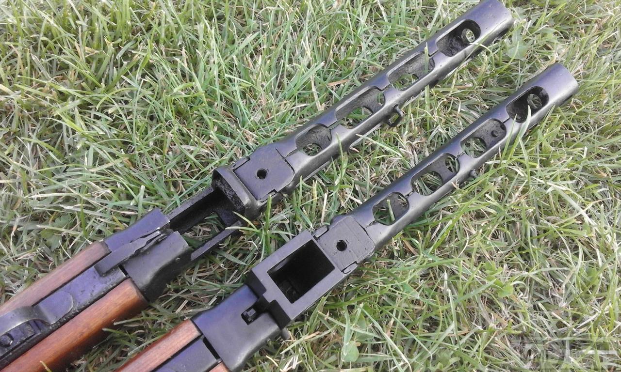

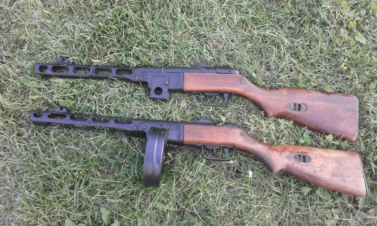

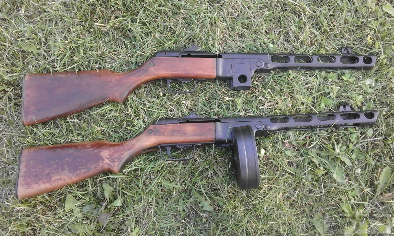

В общому плані механізми виглядають так.
Пізніше опишу новоробні деталі, які прийшлося поставити на механізми. Хоть щось яле завжди хочеться поставити хоть якусь деталь своєї роботи, іноді з метою єкономії а іноді з дефіциту деталей.

И да, как копанина они совсем не смотрятся!

Где 663 » 06 авг 2018, 20:37
Sanek писал(а):
06 авг 2018, 20:29
Звісно раковинки можна було б заварити і усі, але в середині це проблематично та по часі затратно, не оправдана праця. От і залишив сип раковинок по зовнішніх деталях, щоб вязалося одне одного. Швидко, дешево та сердито.

Ну не знаю. На фото раковинки совсем не заметны. Предметы выглядят как склад.

Sanek, как для склада не совсем то, мягко говоря, видно внутри раковины но работа проведена отличная, на фото исходника взглянул еще раз, прежде чем писать и могу сказать что взяв в руки наверно и не обратиш внимание, да ещё и рабочий будет, в смысле схп, недавно у соседей больше 9000 грн ушёл в худшем состоянии. О продаже и спрашивать не удобно :blush: наверняка для себя делал с душой и трепетом.

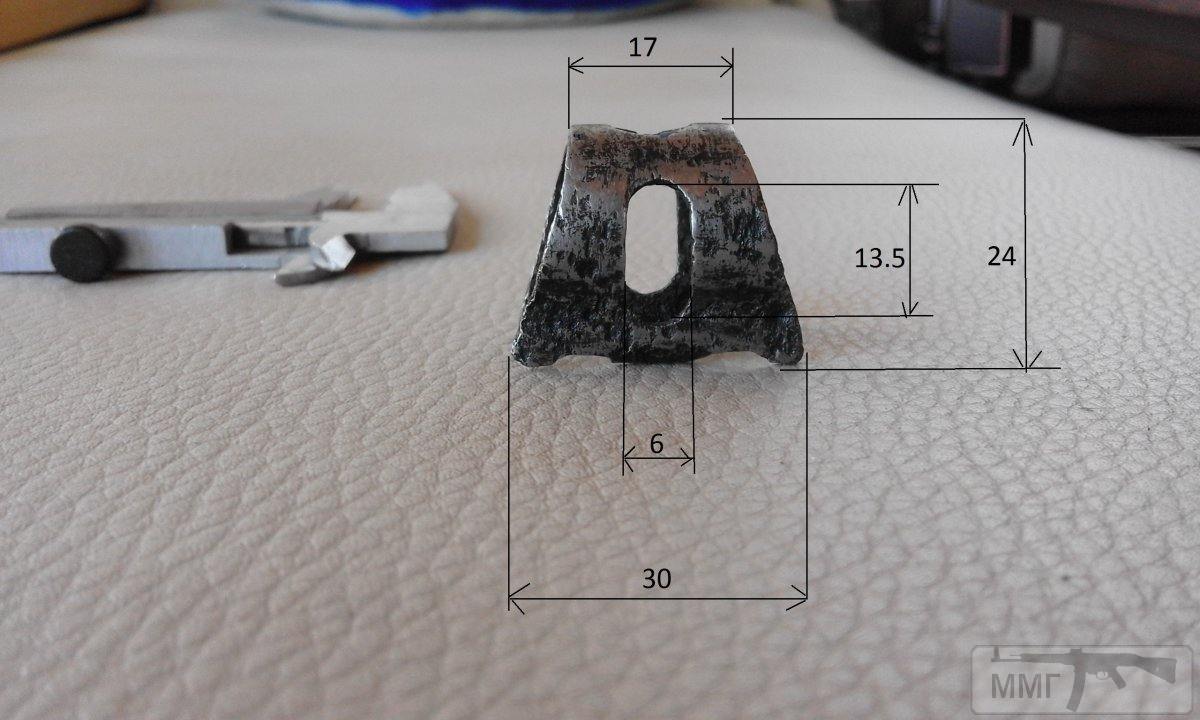

Scirocco писал(а):
06 авг 2018, 21:10

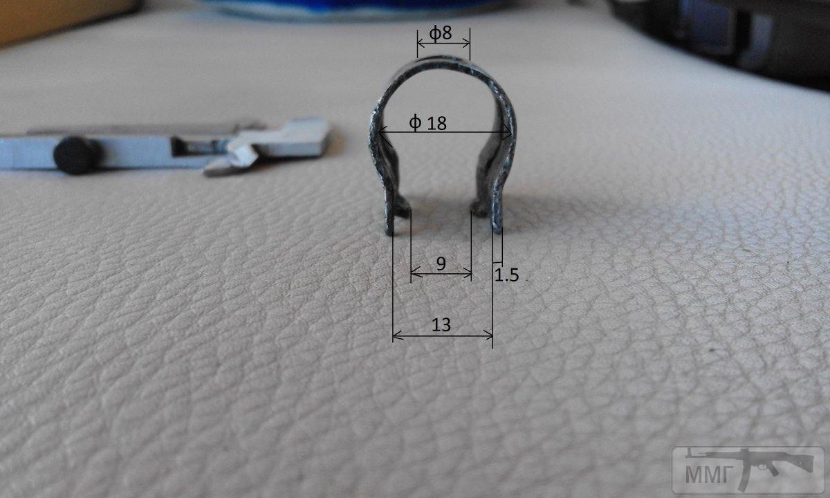

Гарна робота. Одну запчастини точно знаю, яку самі робили. То намушнік. Лекало залишилось? Мені він теж потрібен.
Маю лише інформацію, особисто знімав розміри з копаного оригіналу. Робив не по лекалу а по факті.

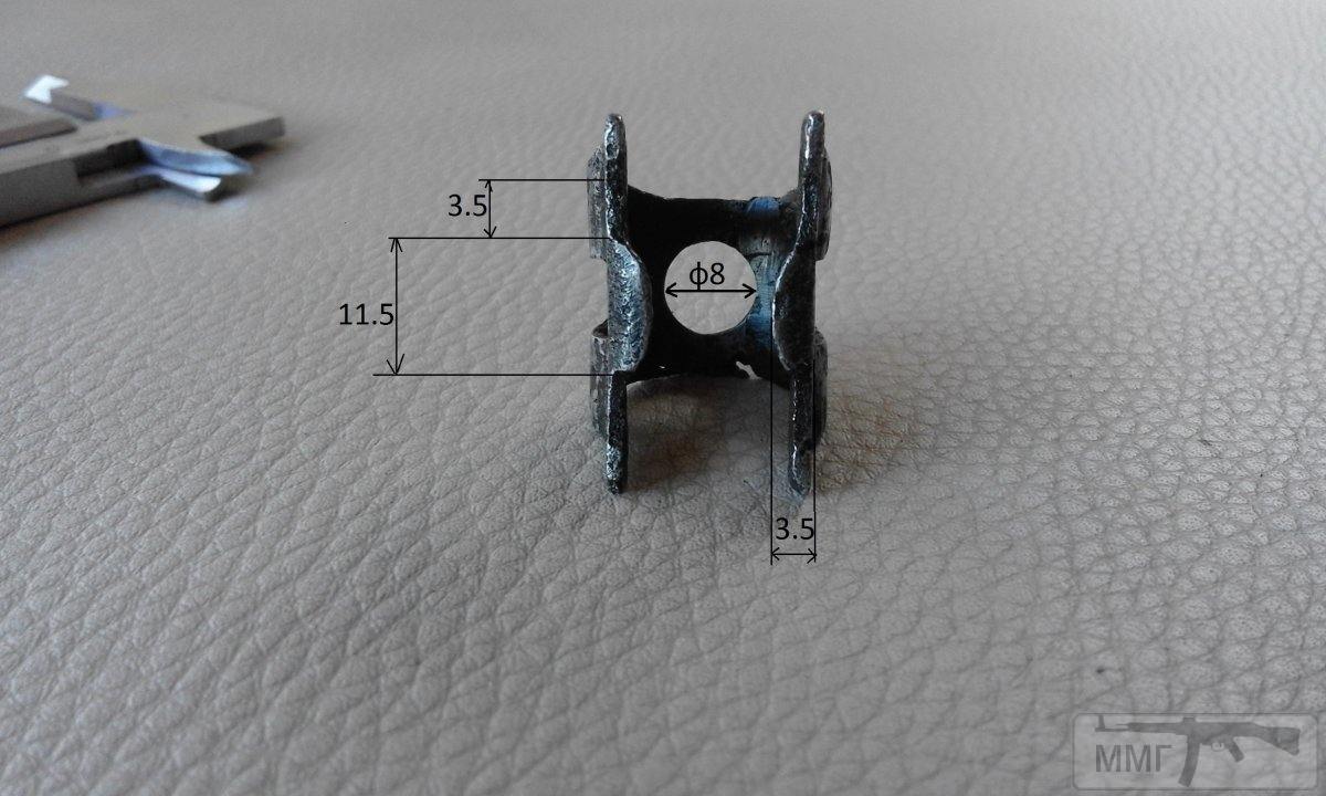

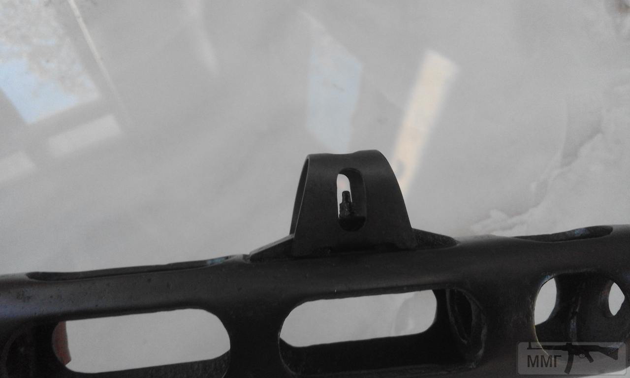

Намушник , схеми та результат роботи. Намушник виготовив за здалегіть та давно. Воронив одним заходом з рамами.
