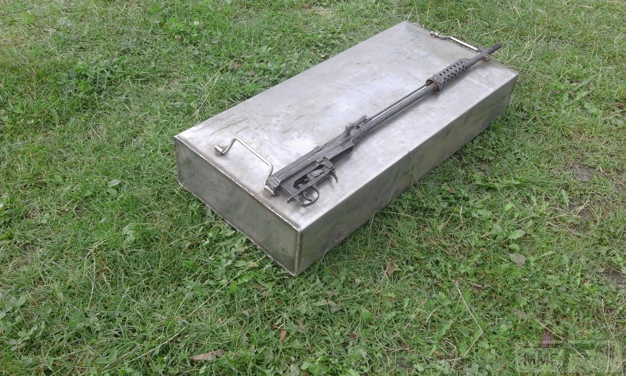

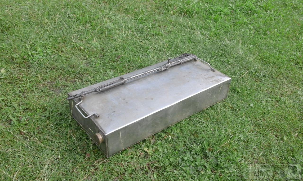

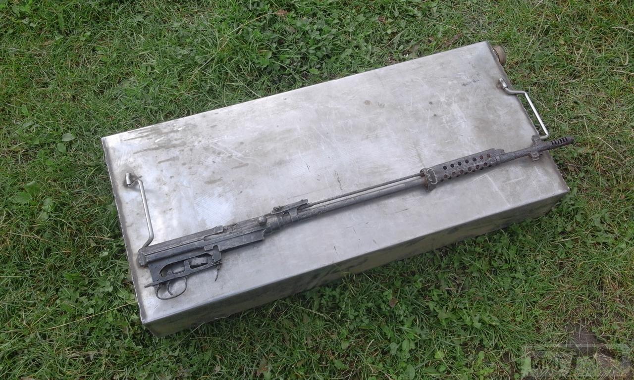

Всеж таки потрібно міняти тактику на більш продуктивну. Закупив сьогодні ось такий нержавіючий бак, буду різати під корито. Розміри не малі по довжині, але щеб чуть більші були б. МГ 42 в притик а то і не поміститься по діагоналі. СВТ для наглядності прикинув, хочиться щоб був універсальним, під усі механізми. Чуть пізніше у вечері закажу літрів 15 реактиву для вороніння, чи як там його звати, почну варити Фріца та Івана.
Якщо хто має надійного продавця, напишіть у особисті повідомлення, а може тут на сайті знайдеться такий продавець.

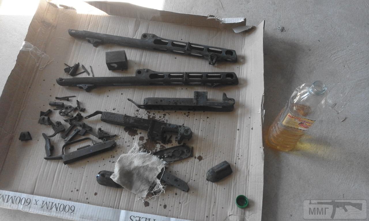

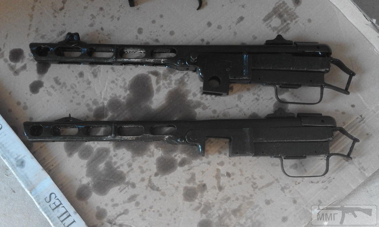

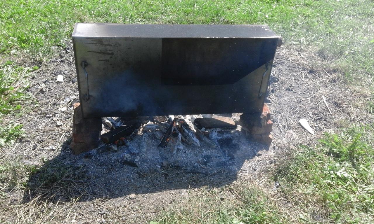

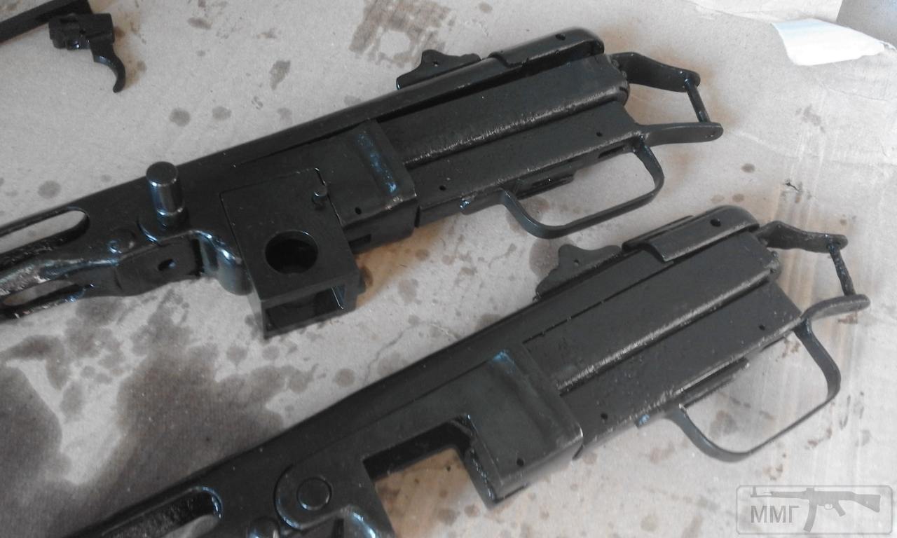

Виварив залізо у воронілці. Варив біля півтора години часу. Розложив все у посудині таким чином щоб деталі не торкалися одне одного. Великі деталі положив на підкладках, підкладками послужили осі спускових механізмів та фіксаторів магазинів. Воронілка оправдала себе. Головне зробити усе по інструкції. Є де які недоліки це те що місця де велися зварювальні роботи воронілка лягла по іншому, ніж на решті металу. Потрібно було після зварки добре прогріти метал, чого я не зробив. Різниця не велика та не критична. враховуючи те що рами будуть чуть протиратися ніби то ношені. Результатом я довольний та таким способом збираюся і на дальше воронити великі механізми. Результат залежить не лише від хімії а ще від того як деталі були підготовлені для вороніння.
32931 - ППШ-41 та MP-41(r)
32932 - ППШ-41 та MP-41(r)
663
Сообщения: 604
Зарегистрирован: 16 мар 2018
Поблагодарили: 2994 раза
ППШ 41 та PPSH 41-9мм
Где 663 » 05 авг 2018, 09:38
Після вороніння деталі добряче промивав у воді, протер на сухо та просушив. Оскільки був обмежений в часі то заготовки лише з грубого протер маслом, так і лежать. В понеділок постараюся протерти на сухо і лише тоді буде видно результат вороніння. А з грубого поки що так.

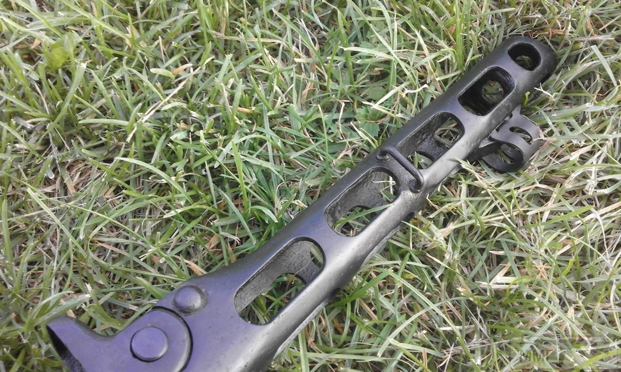

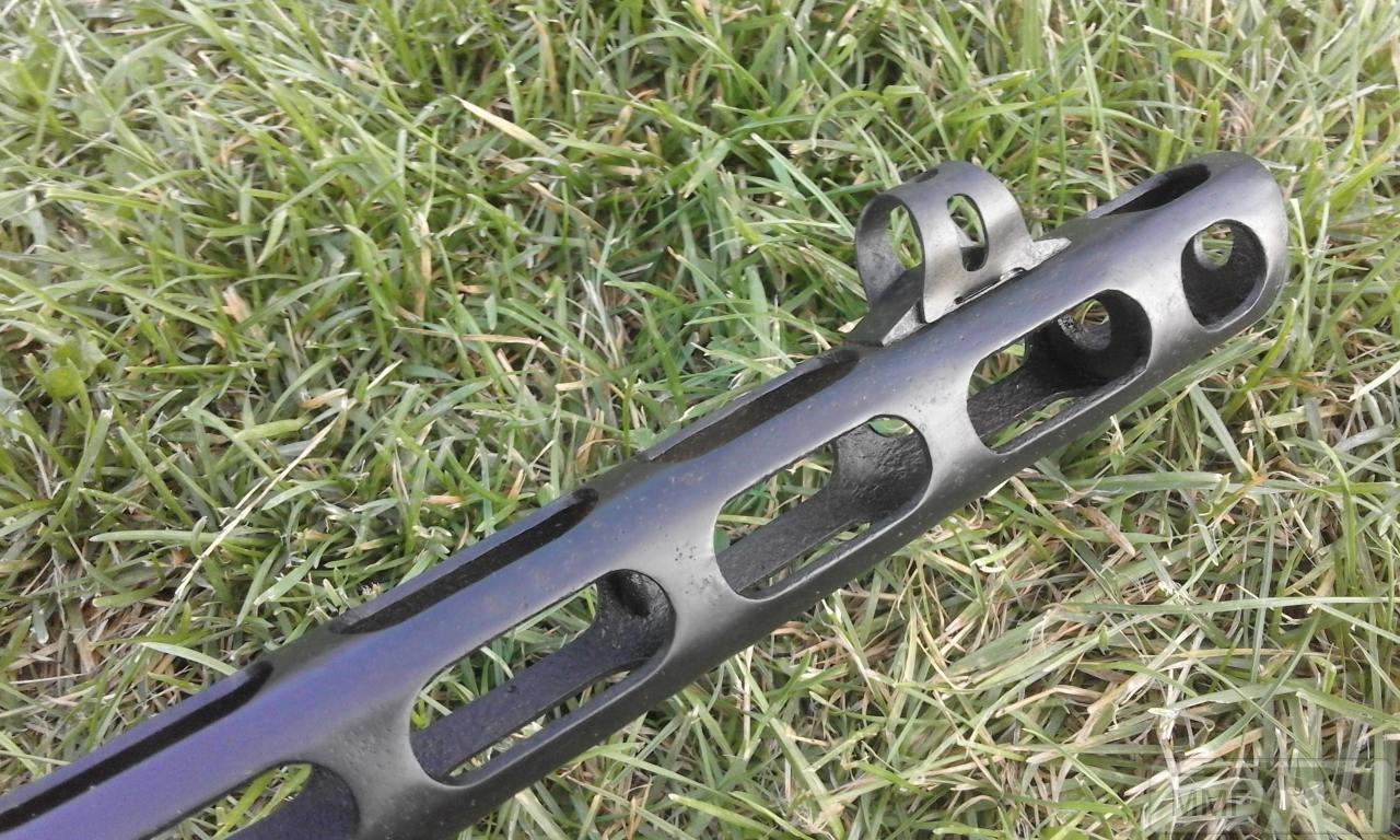

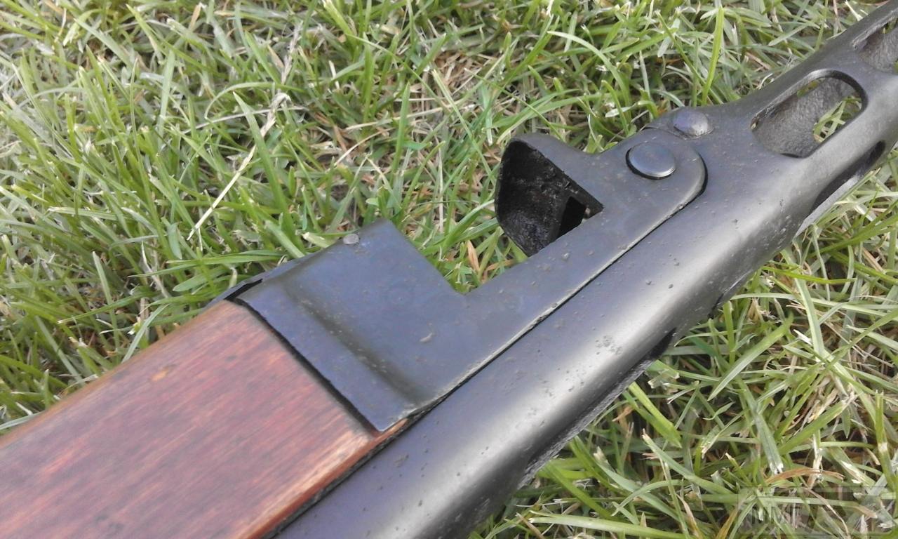

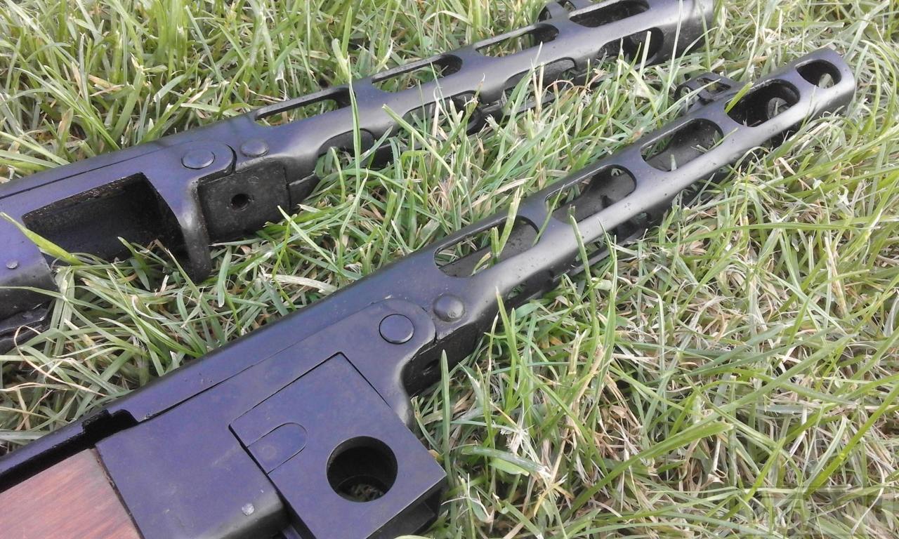

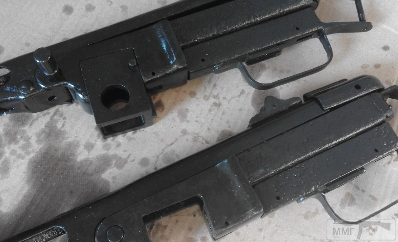

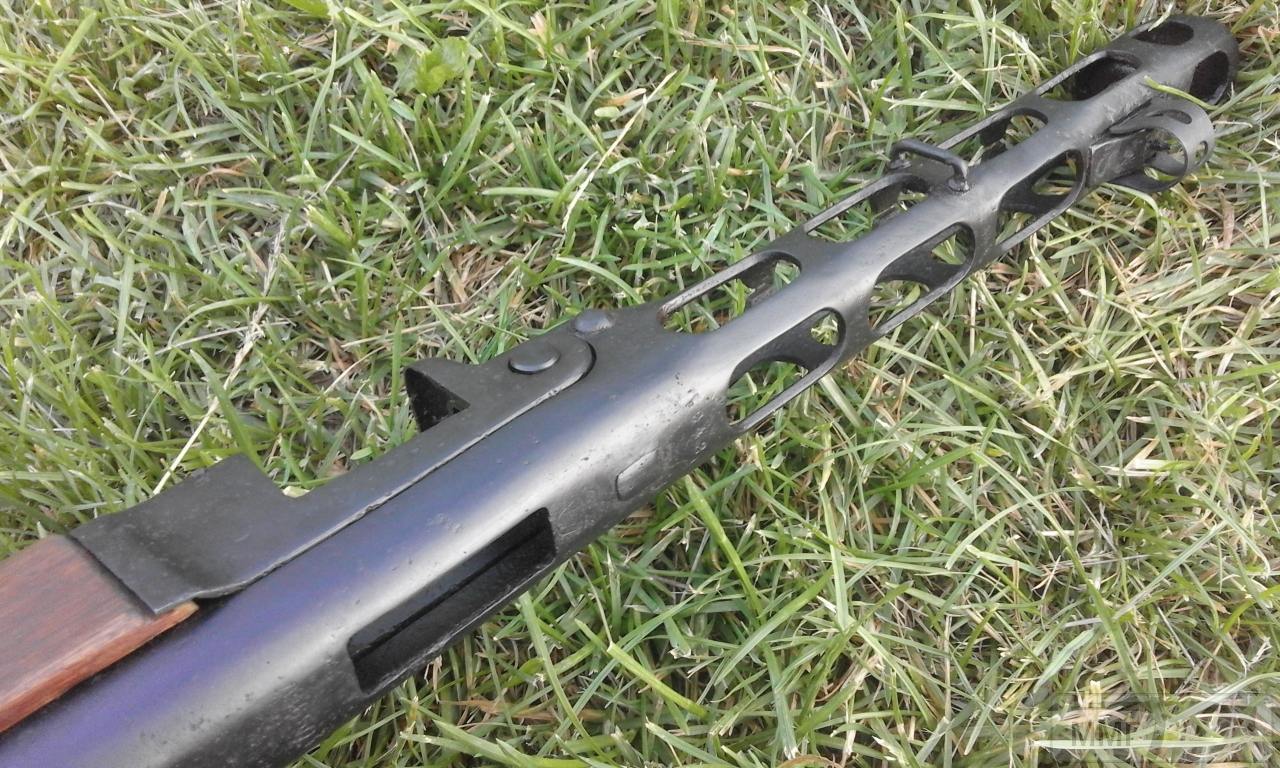

Ось так лягла воронілка.
