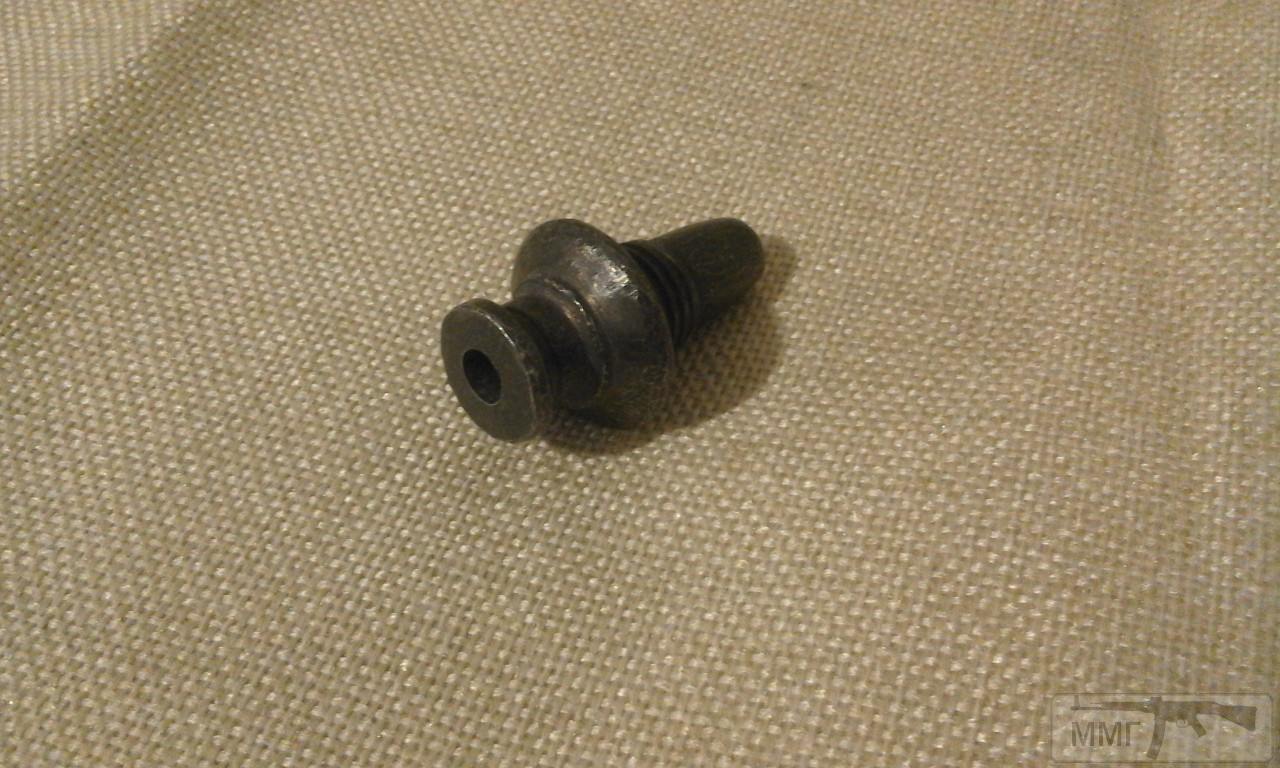

В наявності ще такий кусок запалу, як писав вище приїхав до мене через три кордони на днях. Кращого нема, тож доводити до пуття буду що є. НО зновуж це НО, навіть не знаю як має виглядати такий взривак, про розміри вже мовчу. Тож допомога потрібна фотографіями та схемами. Сам знайшов лише незрозумілі фото запалу в частковому комплекті і то з оперативного зведення поліції з запоребрика.
88280 - Створення ММГ патронів та ВОПів.
88281 - Створення ММГ патронів та ВОПів.
88282 - Створення ММГ патронів та ВОПів.
88283 - Створення ММГ патронів та ВОПів.
88284 - Створення ММГ патронів та ВОПів.

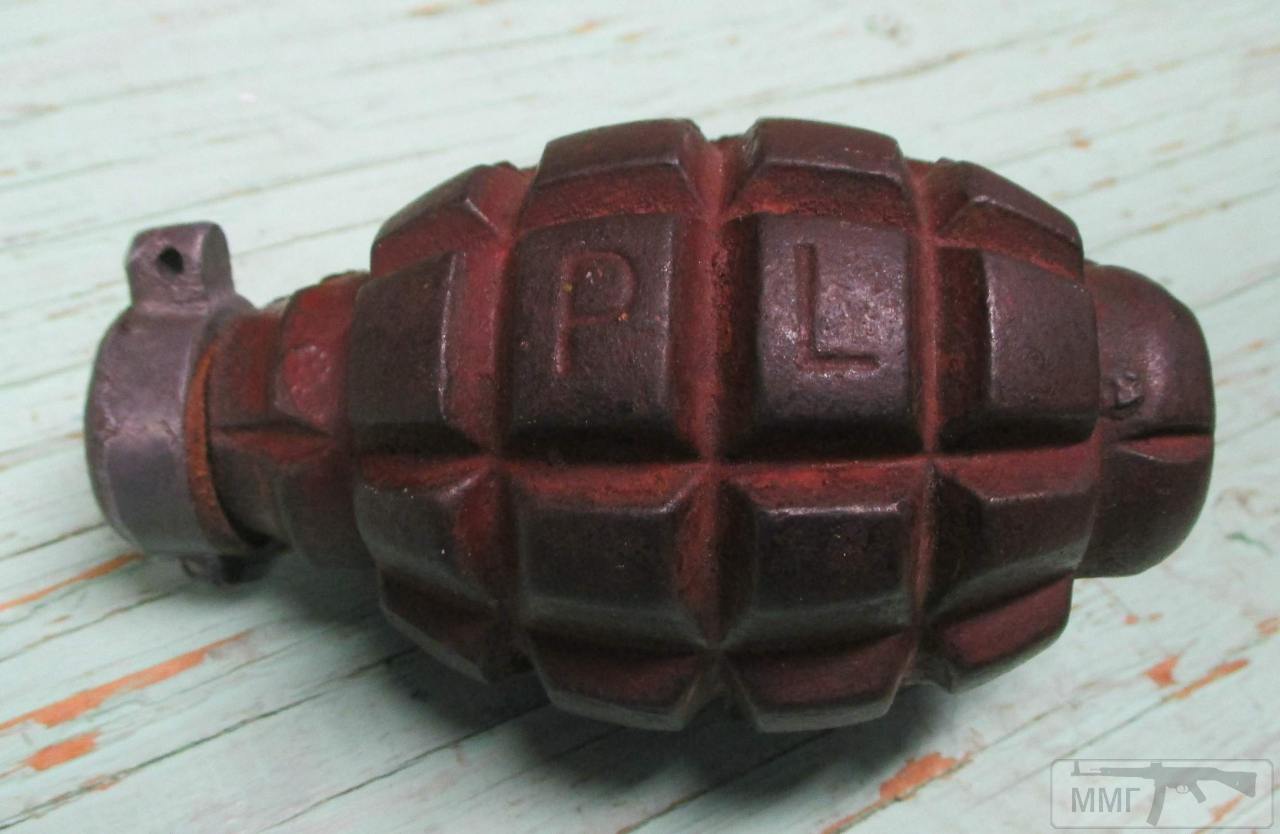

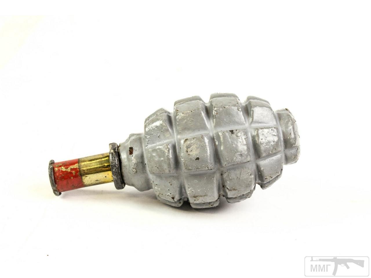

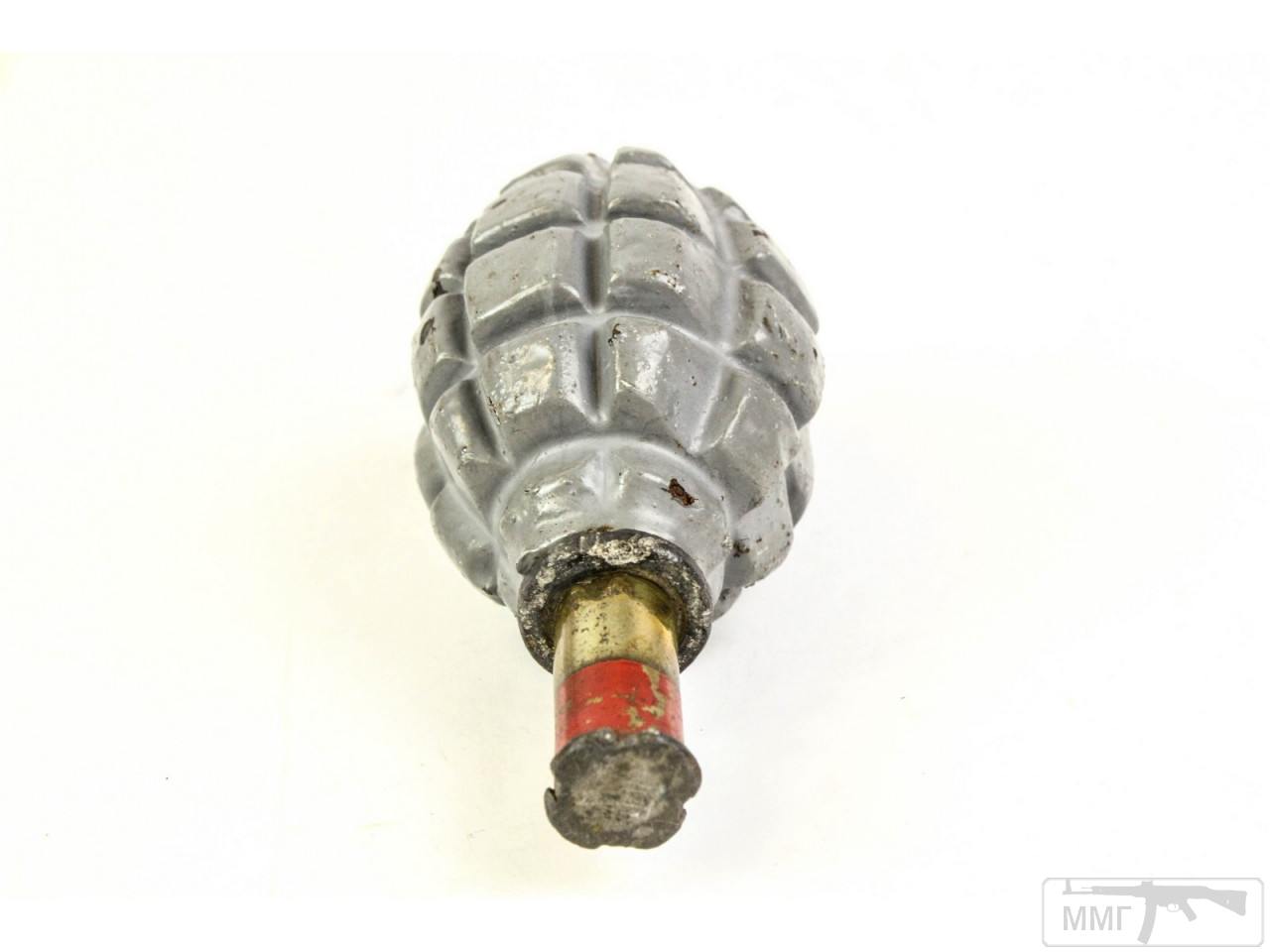

votaga писал(а):
15 янв 2020, 16:55
По стрелке - не видел - видел заявленные склад, с окрасом в красный цвет.

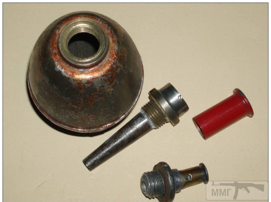

В пошуках інформації натрапив на ось такий макет, ціна 120 доларів, кажуть оригінал. Інформативні фото що по корпусі гранати так і по ковпачку.
88365 - Створення ММГ патронів та ВОПів.
88366 - Створення ММГ патронів та ВОПів.
88367 - Створення ММГ патронів та ВОПів.
88368 - Створення ММГ патронів та ВОПів.

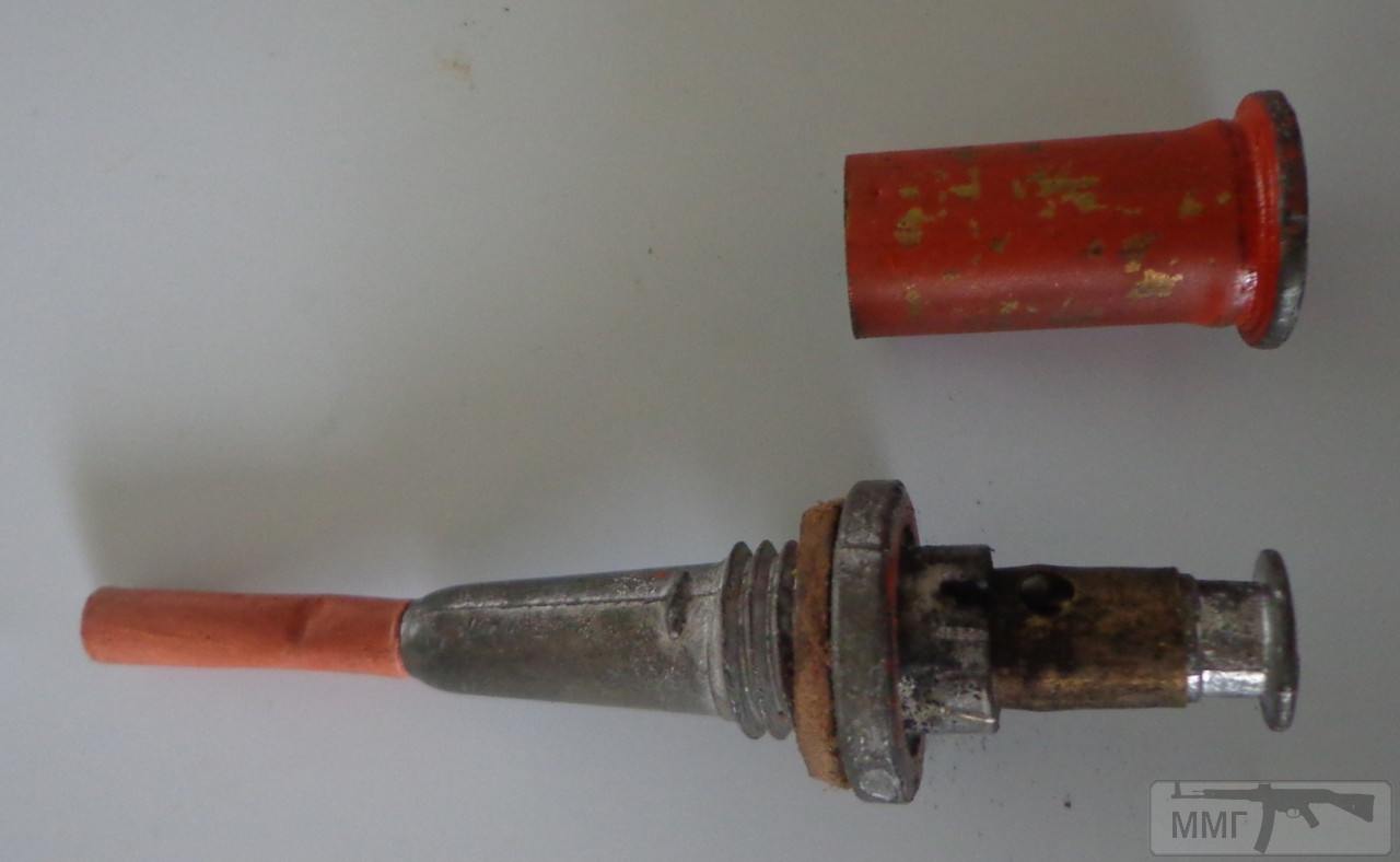

Вот на суффоканте
Но выглядит новодельно
88371 - Створення ММГ патронів та ВОПів.
88372 - Створення ММГ патронів та ВОПів.

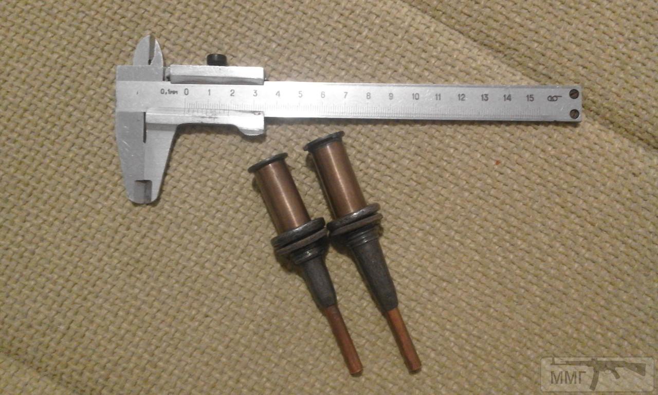

Натрапив на інформацію по загальній довжині взривачків, за одно виправив довжину трубок детонаторів на своїх макетах. Роботи на 5 мінут а вигляд вже кращий, тим більше що трубки були і так не рідні. З цими макетами взриваків вже точно все.

Где 663 » 16 янв 2020, 19:44
votaga писал(а):
16 янв 2020, 19:32
Вот на суффоканте
Можливо, а можливо що і реставрація така.
Якщо часом попадеться фото з бірочкою часу то поділіться. На один ковпачок наліплю для різноманіття.

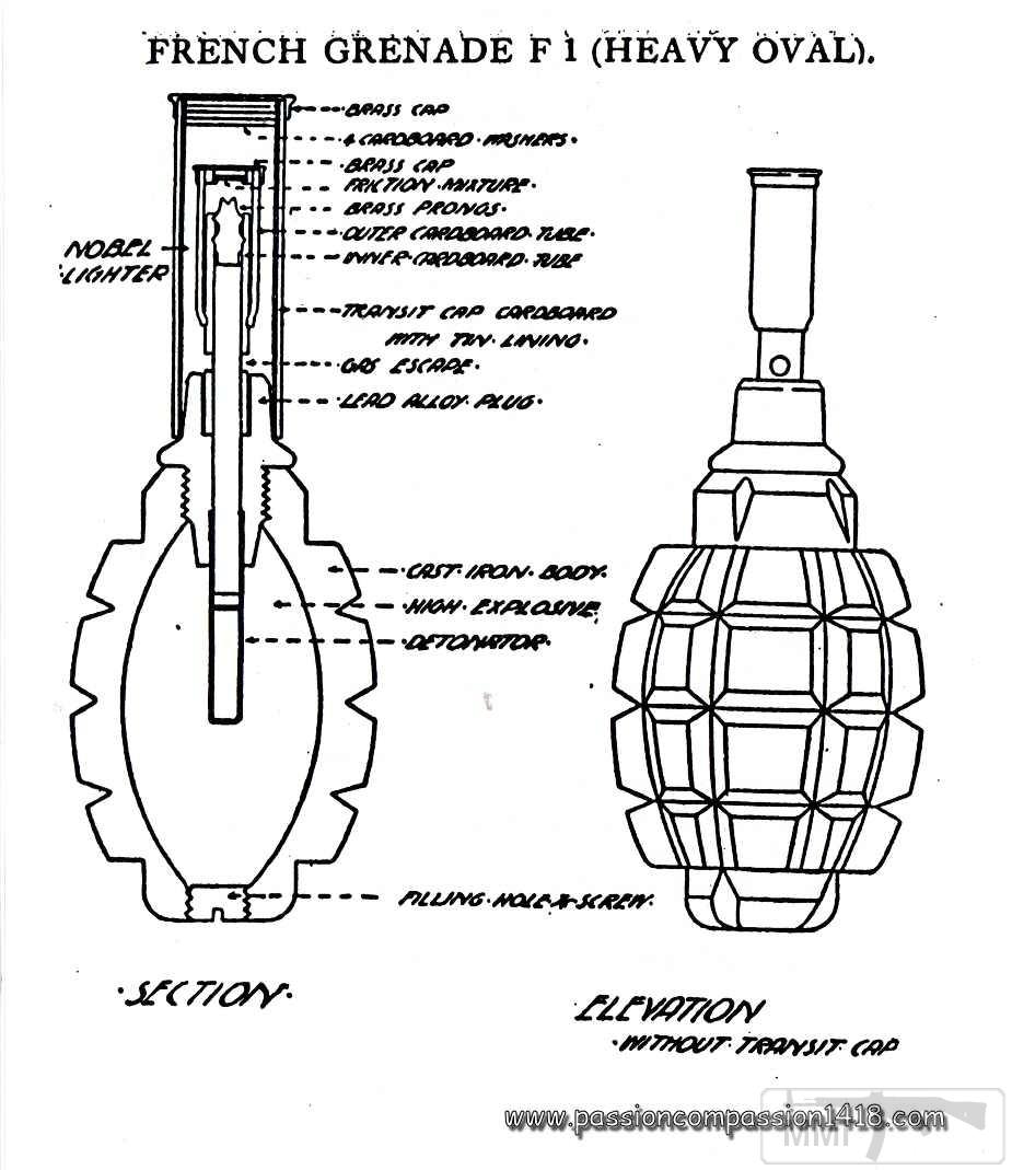

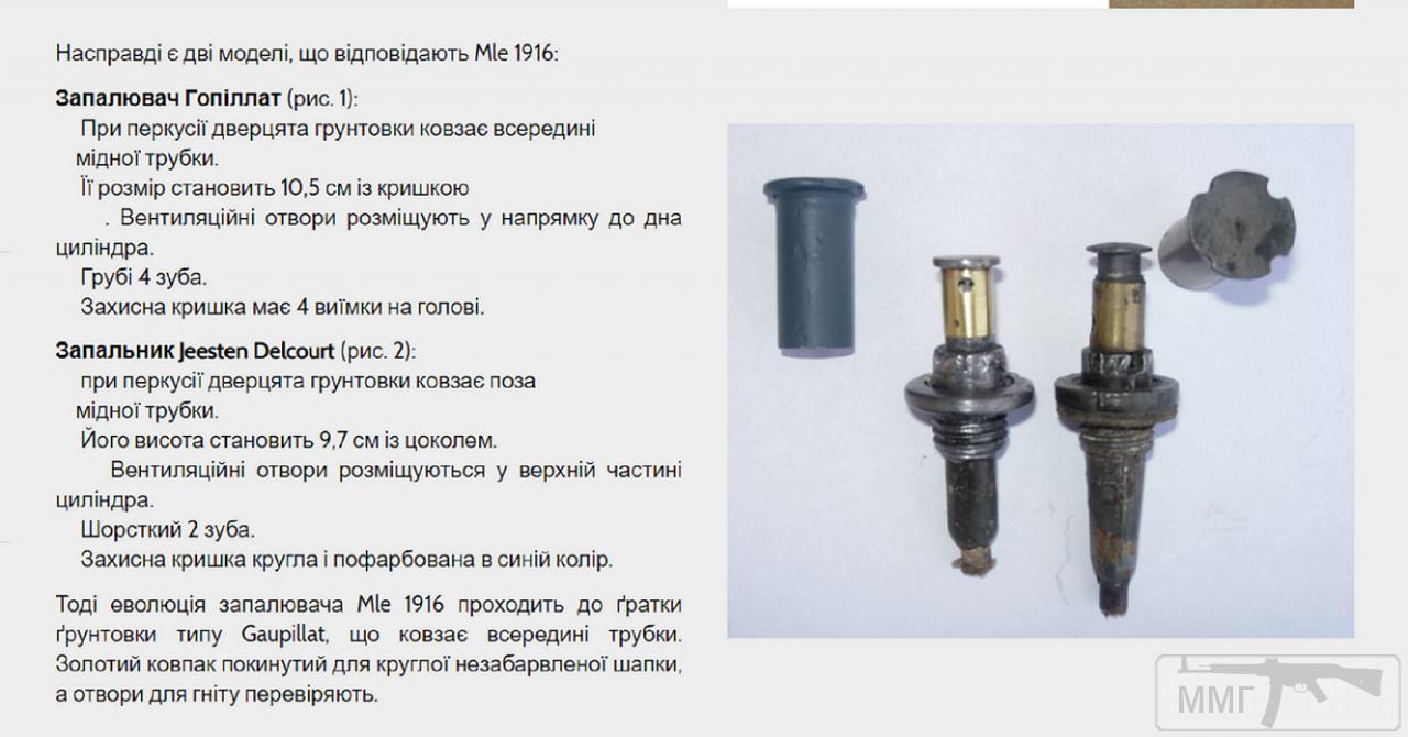

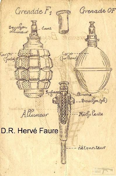

Може в кого є фото такої гранати, люба інформація з якої можна витягти хоч якийсь розмір ?.
З усіх пошуків що нарив за два дні це пару малоінформативних фото. Маю бажання доробити ковпачок для загального виду та підібрати корпус ММГ гранати. Як писав вище з усього макету в наявності лише свинцева частина та і та підпаяна. Але і добре розумію що шансу знайти такий макет в лісі мізерний.
88373 - Створення ММГ патронів та ВОПів.
88374 - Створення ММГ патронів та ВОПів.
88375 - Створення ММГ патронів та ВОПів.

А что это за граната? Как она правильно называется?

Я не знаю. Самому інтересно.

Где Lis1980 » 16 янв 2020, 20:29
France F1 grenade в подписи к рисунку - это название?
Поблагодарили: 107399 раз
Где Sanek » 16 янв 2020, 20:43
Lis1980 писал(а):
16 янв 2020, 20:29
Ну да. F1 (граната)
88380 - Створення ММГ патронів та ВОПів.

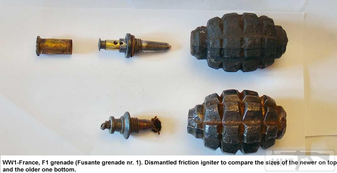

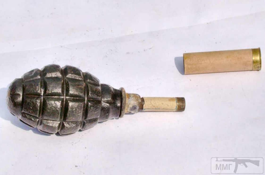

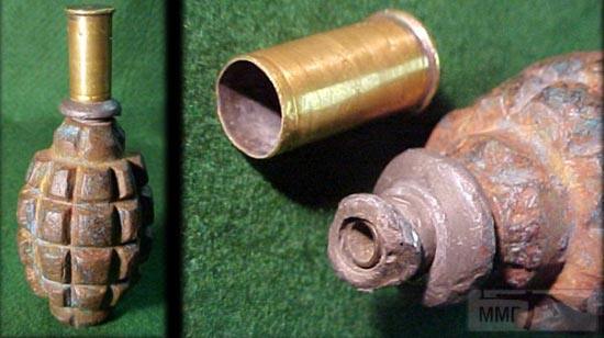

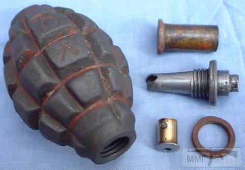

Известный в принципе образец. Не пойму в чем проблема?
88381 - Створення ММГ патронів та ВОПів.
88383 - Створення ММГ патронів та ВОПів.
88384 - Створення ММГ патронів та ВОПів.
88385 - Створення ММГ патронів та ВОПів.

Здесь на фото она с поздним взрывателем, вернее что от него осталось...
88386 - Створення ММГ патронів та ВОПів.
88387 - Створення ММГ патронів та ВОПів.
88388 - Створення ММГ патронів та ВОПів.
88389 - Створення ММГ патронів та ВОПів.

Информация по взрывателям и французским гранатам. https://visualcollector.com/VisualColle ... France.htm

Sanek писал(а):
16 янв 2020, 20:51
Проблема в тім що у Ф 1 багато різновидів, по роках, по запалах, по виробниах, по застосуванні і т.д а мені потрібно взнати саме одну потрібну модель по рештках запалу. Ось в чім проблема.
