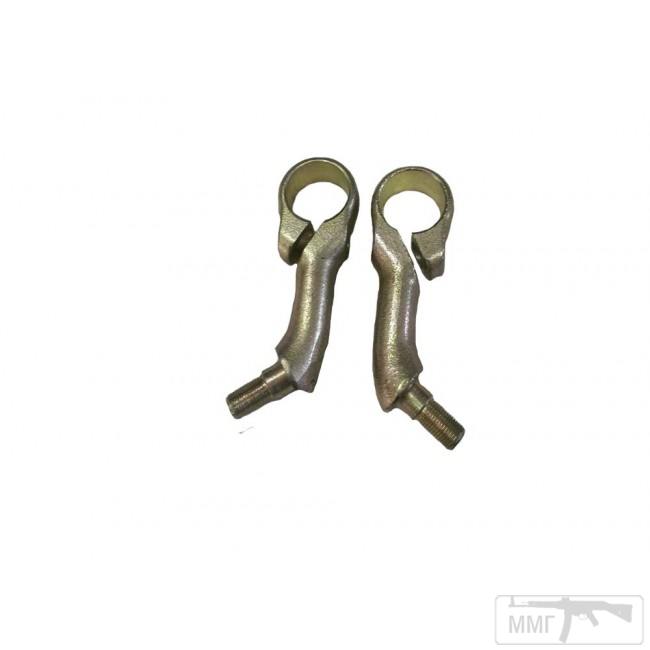

На рахунок такого матеріалу як цинк з самого доступного матеріалу це старий карбюратор 95 % цинку. З де яких частин карбюратора можна спробувати вирубати підходящий кусочок. Кріплення на мотоцикл Урал чи Дніпро теж цинк.

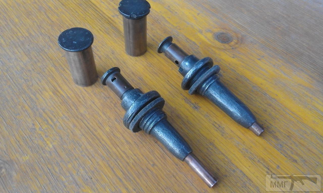

Звіт за минулі дні.

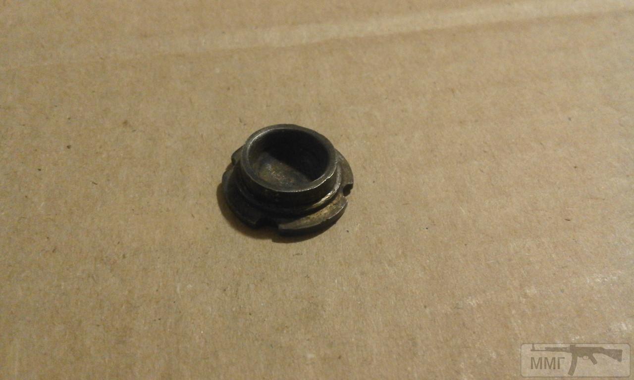

Зайнявся роботою над захисними ковпачками. Паралельно робив два схожі ковпачки. Верхні капелюшки робив з цинку, кусок бази карбюратора грузовика (модель не знаю).
З грубого вирізав болгаркою, диском з побидитовими напайками, відкалібрував більш точніше напильником взявши за обмежувач плашку. Зробив розмітку для подальшої роботи.

Довів з грубого решти контурів та довів все напильниками і надфілями. На фініші пройшовся воронілкою, імітація старого металу.

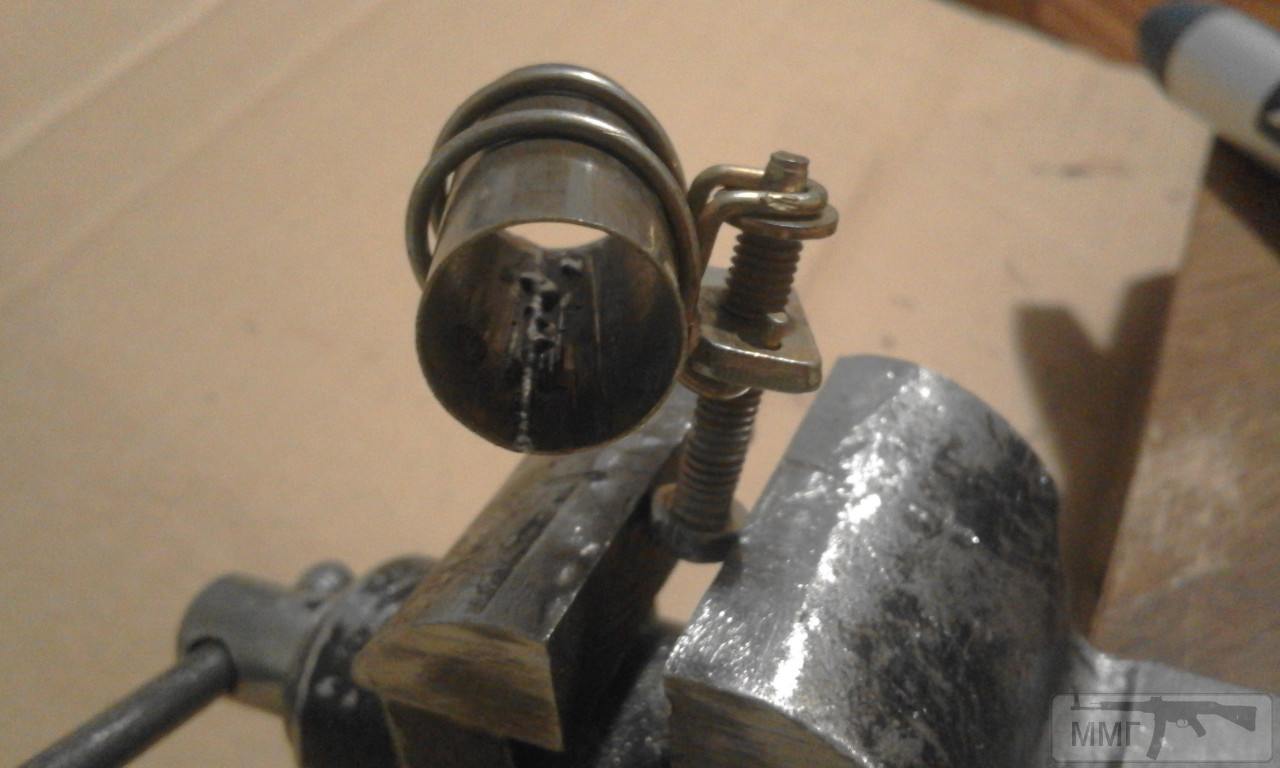

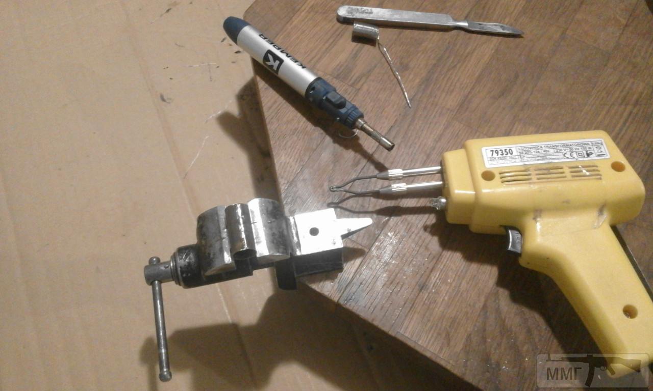

Вирізав заготовок з латуні потрібної товщини та накрутив трубок в розмір. Місце пайки підшліфував таким чином щоб з середини був шов а з лицевої сторони щоб шов був замітний як омога меньше, майже в стик. Зробив з хомута приблуду, стис заготовочку в трубку та пропаяв спочатку з середини після чого чуть пройшовся пайкою і з лицевої сторони. Пайщик з мене поганенький тож припою наложив занадто, лишній припой зшліфував.

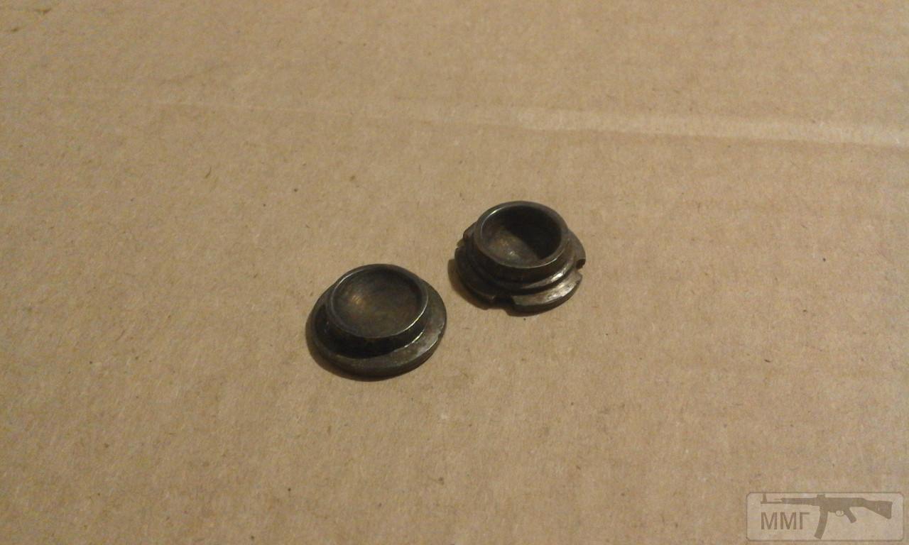

Поставив капелюшки на ковпачки. Правий чуть підтемнив з метою експерименту. Шви моєї пайки на огляд. По переду шліфовка та нанесення легенької патини.

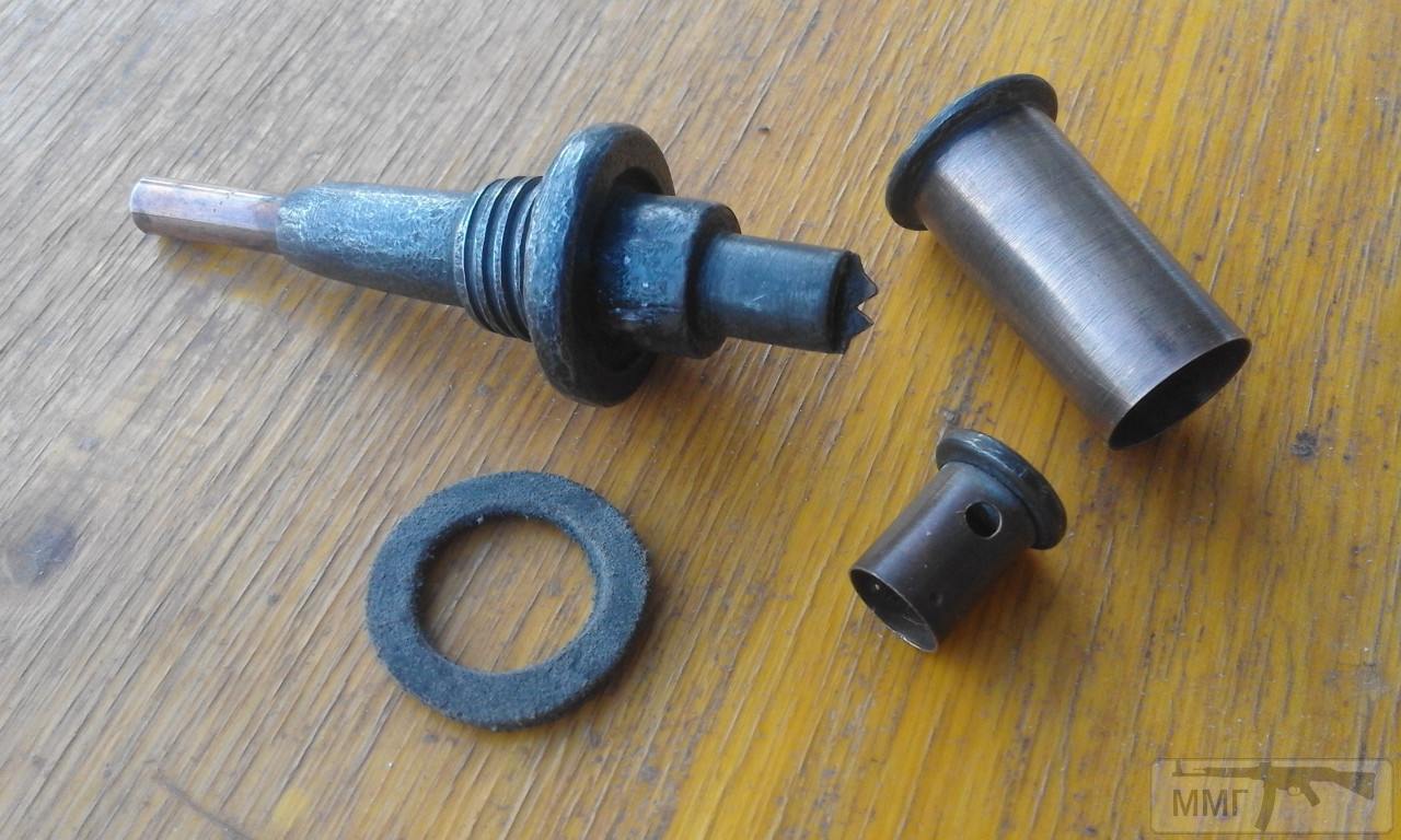

Результат роботи над одним з ковпачків. За одно доробив шкіряну прокладку для повного комплекту.
Самі макети до ладу приводив не я, такими дісталися від попереднього майстра який цю справу закинув.

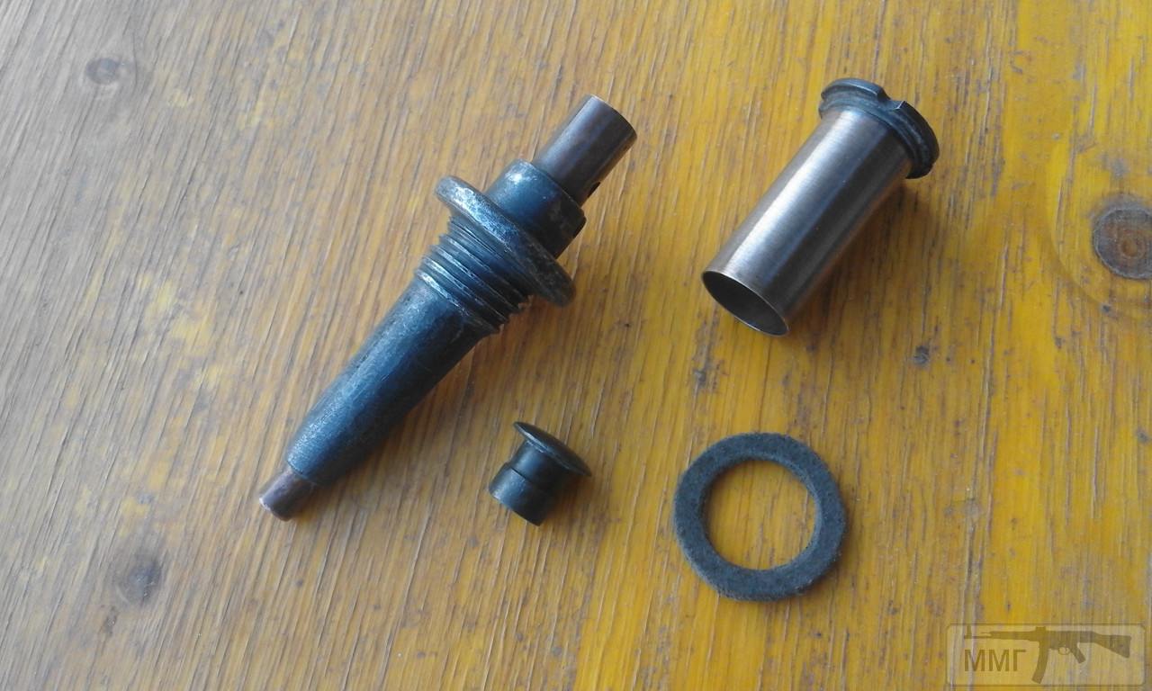

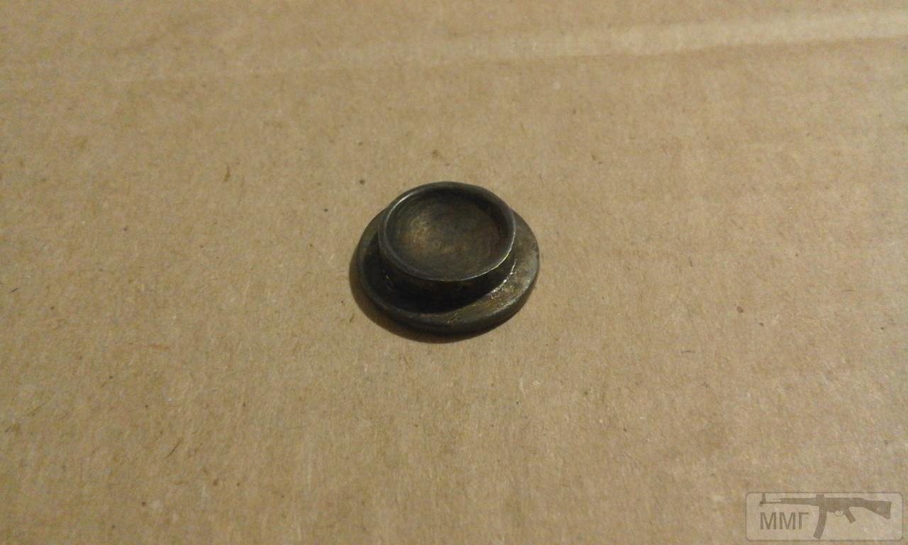

Результат роботи над другим ковпачком і в цілому над макетом взривачка.

Получилися такі макети. Патину на ковпачках робив холодним воронінням. Наніс воронілку та коли потемніло до потрібного результату, зразу промив в воді. На самих капелюшках наніс чуть ямок та подряпин, щоб був вигляд не нового. Ковпачки на фото положив таким чином щоб можна було побачити шви моєї пайки.

Отлично получилось!!

Я старався. По переду ще хочу пару схожих макетів взриваків підремонтувати, знову ж розмірів не маю.

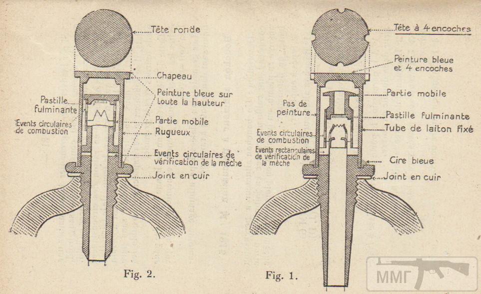

Дякую за підтримку, я старався. Слідуючий макет завтра в роботу буде запущено, нехватка в інформації просто величезна. Не викладав раніше щоб не дуже тема путалася. А так макет за макетом та якийсь порядок є.
Стосовно цих двох взриваків добавлю схему з мережі.

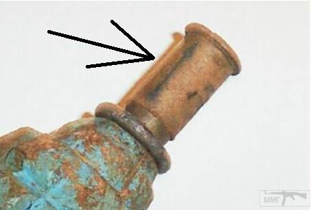

Цікаві фото (з мережі) з пофарбованим корпусом гранати в синій колір та нанесеним маркуванням на ковпачку, стрілка вказує на зняття ковпачка.
Цікаво така стрілочка на ковпачку одна чи може з зворотньої сторони є ще одна така ?. Допускаю що з зворотньої сторони може бути напис з часом сикундної затримки. Якщо кому попадеться така інформація поділіться.

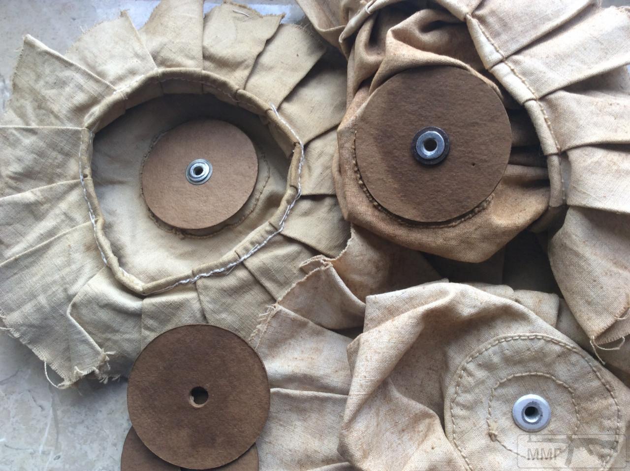

Где votaga » 15 янв 2020, 16:55
663 писал(а):
14 янв 2020, 19:36
Пока жду, человек в разъездах, обещал все промерить.
Раза 3 обещал, но я в него верю, часто не дома.
Колпачки получились супер. Лучше моего.
По стрелке - не видел - видел заявленные склад, с окрасом в красный цвет.
Тряпочные дела показались тяжелее металлических с непривычки.
Времени съело против ожидаемого.
Пол-простыни на прикидку размера, 3 дня на поиск аутентичных материалов, с нитками внимательно - китай парит чудеса, с одной катушки на половине изделий не прокрашивается строчка.

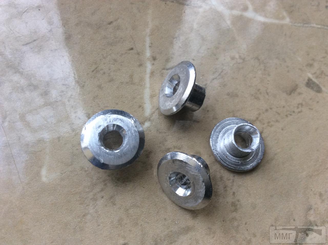

На всякий, кто будет повторять - люверс алюминиевый, внизу картонный кружок.
Люверс - почти готовый из 6мм заклепки от заклепочника, чуть напильником снять горб и обрезать до нормы. Бросить в крот, минута-две, снимает блеск и равняет заусенцы. Если пойти попить чаю в растворе его уже можно не найти.
Клепать шариком от подшипника.
Картон - самый крепкий 1 мм, не канцтовары, тот обвиснет, тряпка - жесткий лен, найти постарше простыню. Нитки хб, 10, искать ссср.
Всем удачи.
88232 - Створення ММГ патронів та ВОПів.
88233 - Створення ММГ патронів та ВОПів.
88234 - Створення ММГ патронів та ВОПів.
88235 - Створення ММГ патронів та ВОПів.
