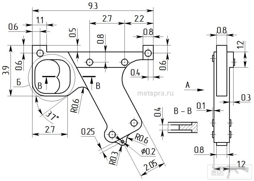

Мало того, мне даже не попадались подробные чертежи кожуха. Те, которые проскальзывали, малоинформативны или от модели танка "Тигр" в 35 масштабе. Ни у кого случайно нет нормального чертежика? :drink:

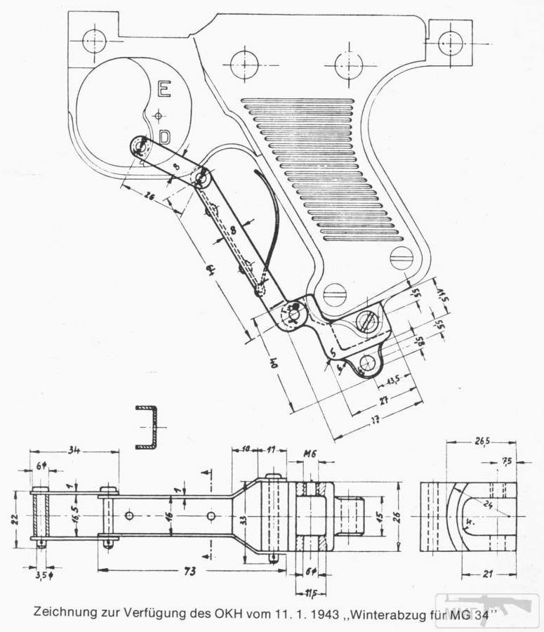

Зимняя гашетка (спуск) для стрельбы в рукавицах.
52691 - Реставрация и ремонт mg-34

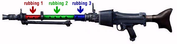

Отпечатки отверстий кожуха. Нужно только подогнать под диаметр отверстия.
52694 - Отпечаток №1
52695 - Отпечаток №2
52696 - Отпечаток №3
52697 - Расположение отпечатков

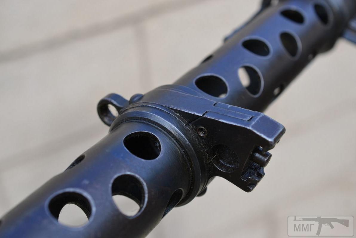

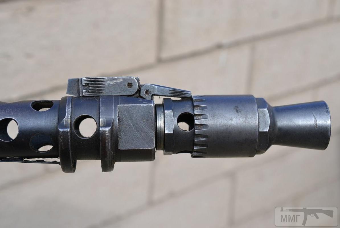

Где Rambo » 24 мар 2019, 20:32

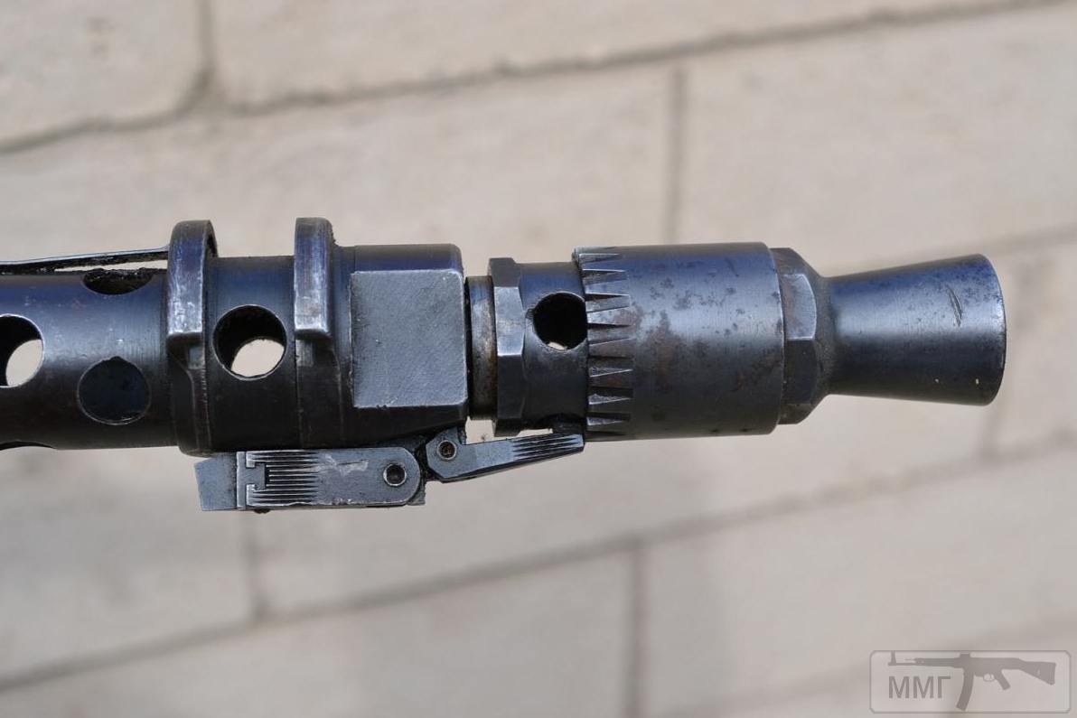

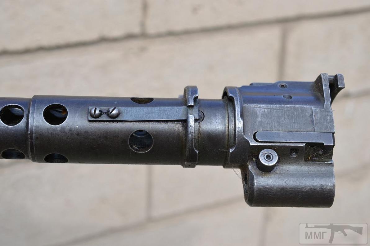

Фото.
52703 - Реставрация и ремонт mg-34
52704 - Реставрация и ремонт mg-34

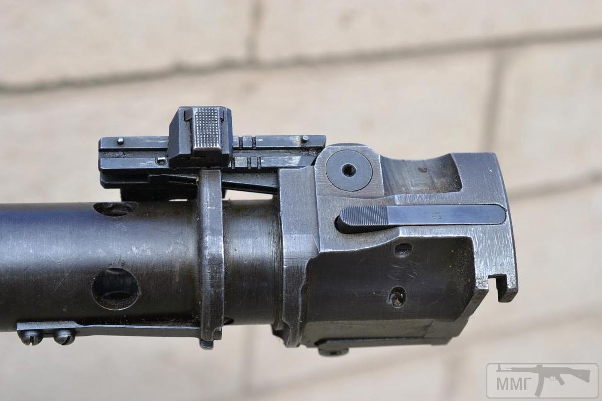

Где Rambo » 24 мар 2019, 20:41

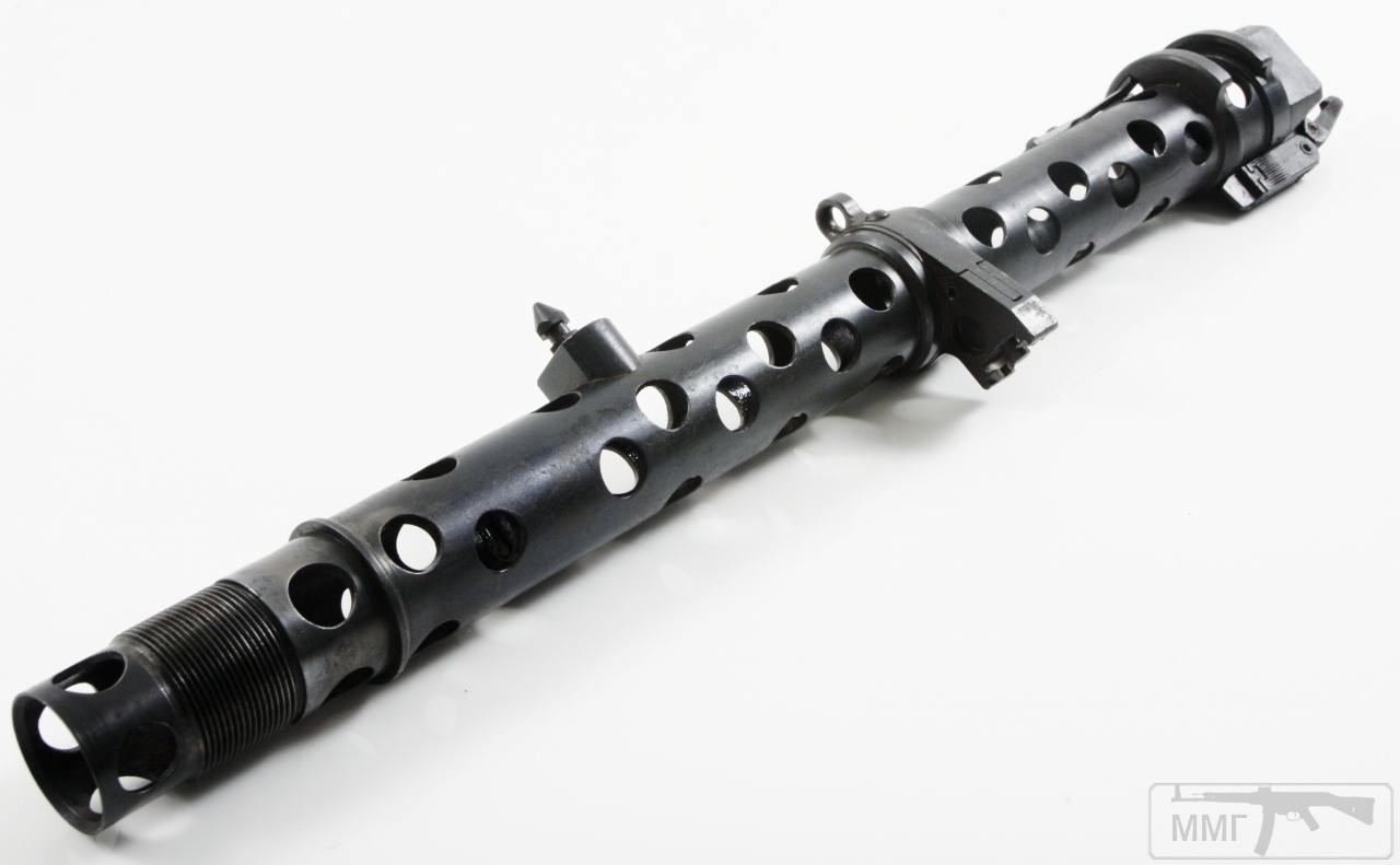

Деталировка кожуха.
52705 - Реставрация и ремонт mg-34
52706 - Реставрация и ремонт mg-34
52707 - Реставрация и ремонт mg-34
52708 - Реставрация и ремонт mg-34
52709 - Реставрация и ремонт mg-34

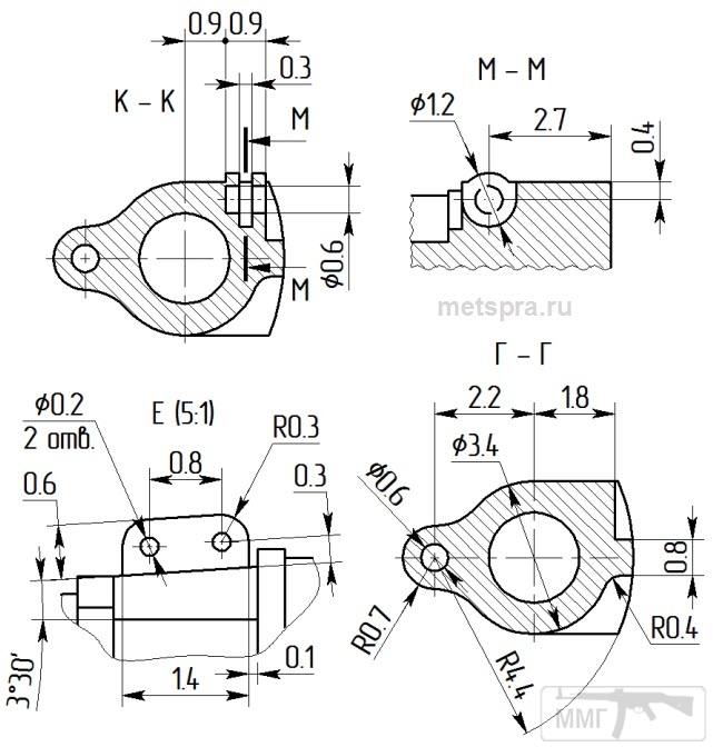

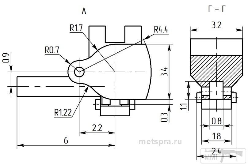

Где Sanek » 24 мар 2019, 21:28
W2N писал(а):
24 мар 2019, 19:04

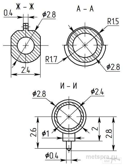

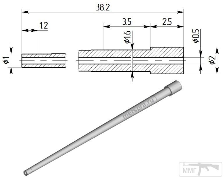

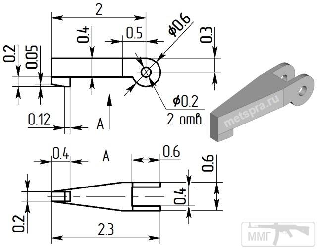

1/16
52727 - Реставрация и ремонт mg-34
52728 - Реставрация и ремонт mg-34
52729 - Реставрация и ремонт mg-34
52730 - Реставрация и ремонт mg-34
52731 - Реставрация и ремонт mg-34
52732 - Реставрация и ремонт mg-34
52733 - Реставрация и ремонт mg-34
52734 - Реставрация и ремонт mg-34
52735 - Реставрация и ремонт mg-34
52736 - Реставрация и ремонт mg-34
52737 - Реставрация и ремонт mg-34
52738 - Реставрация и ремонт mg-34
52739 - Реставрация и ремонт mg-34
52740 - Реставрация и ремонт mg-34
52741 - Реставрация и ремонт mg-34
52742 - Реставрация и ремонт mg-34
52743 - Реставрация и ремонт mg-34
Отсюда: http://metspra.ru/модель-пулемета-mg-34/. Понятно, что эти чертежи только для модели! :pleasantry:

Под заказ кожух для МГ изготавливаете? Сколько будет стоить?
