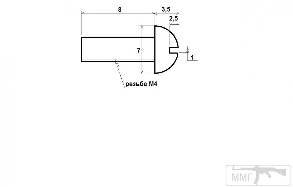

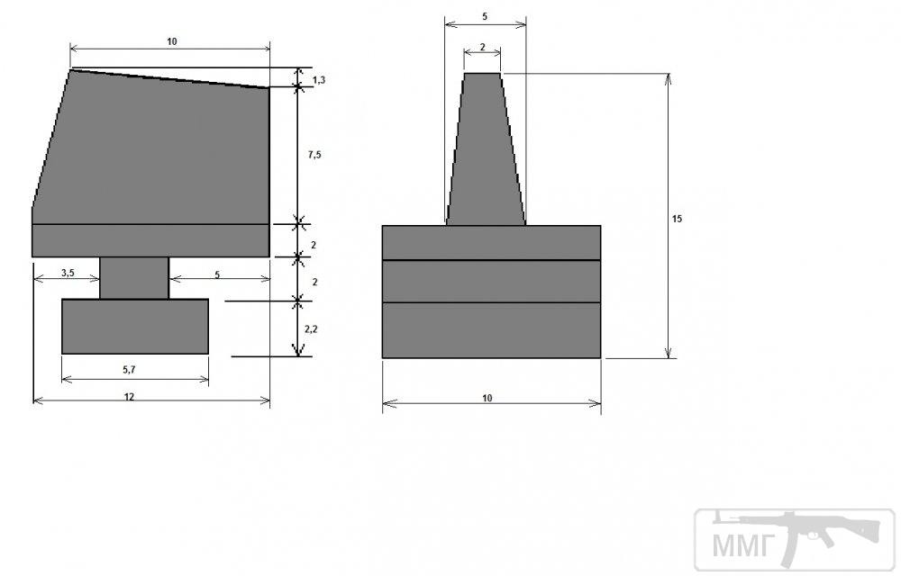

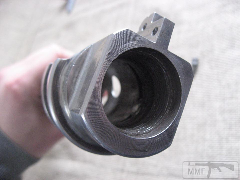

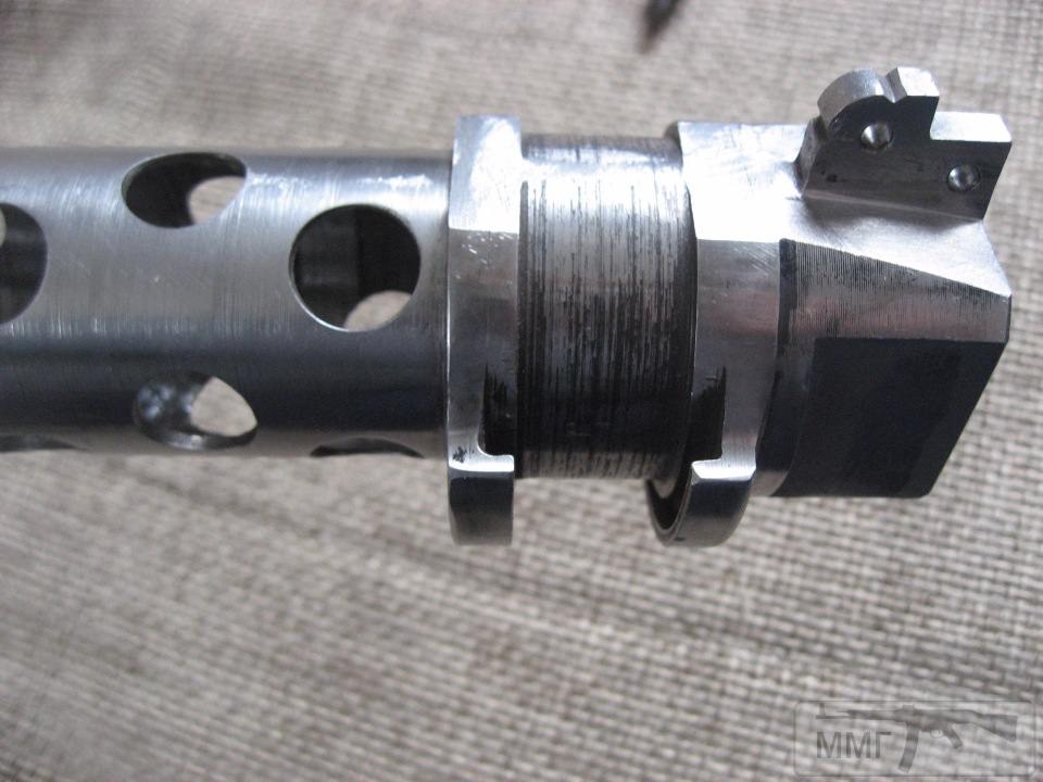

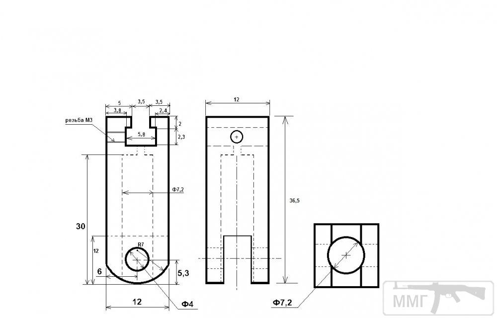

Мушка, стойка мушки и винт-фиксатор мушки.
49768 - Реставрация и ремонт mg-34
49769 - Реставрация и ремонт mg-34
49770 - Реставрация и ремонт mg-34

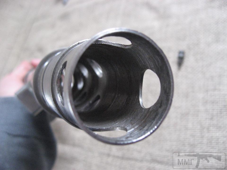

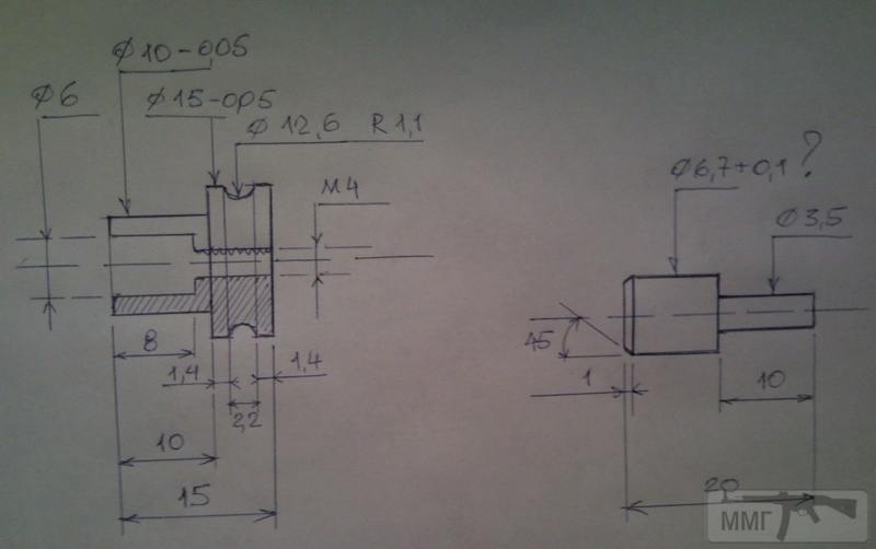

Фиксатор сошек.
49772 - Реставрация и ремонт mg-34

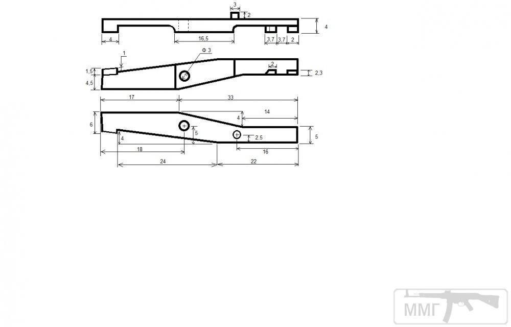

Рычажок в УСМ

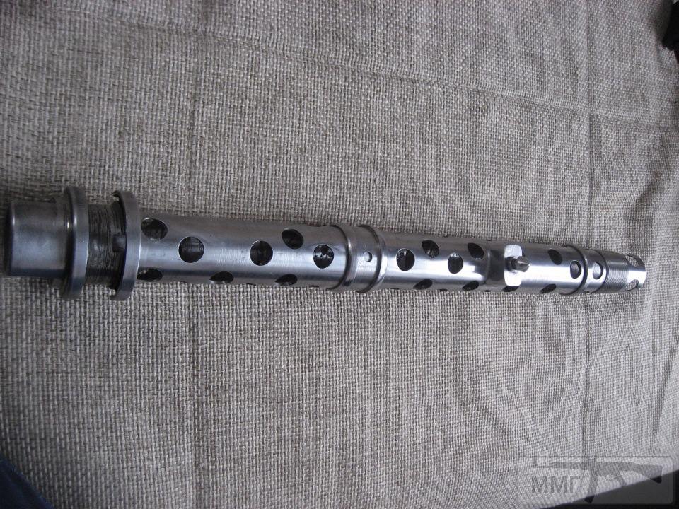

Буфер затвора.
49774 - Реставрация и ремонт mg-34

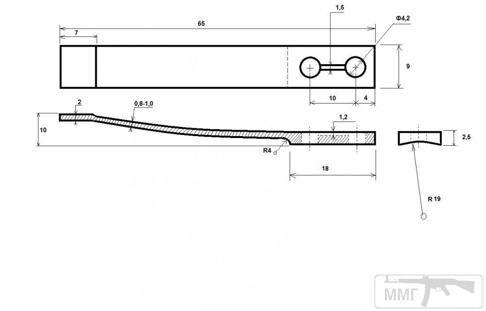

Винты и заклепки пружин кожуха.
49775 - Реставрация и ремонт mg-34
49776 - Реставрация и ремонт mg-34

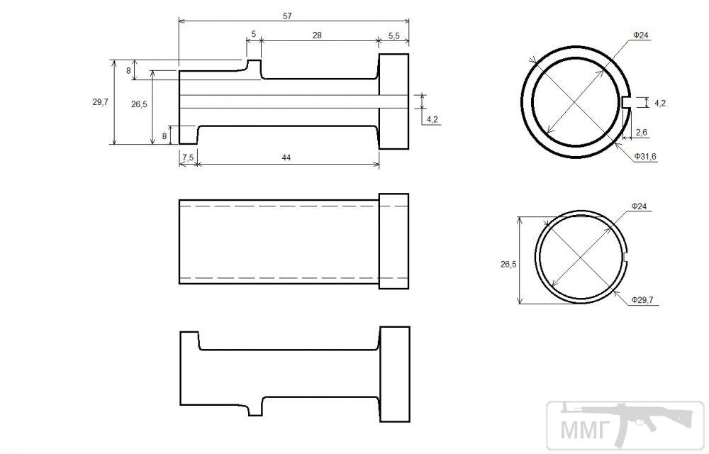

Втулка стойки прицела.
49777 - Реставрация и ремонт mg-34

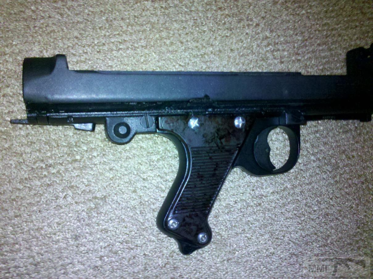

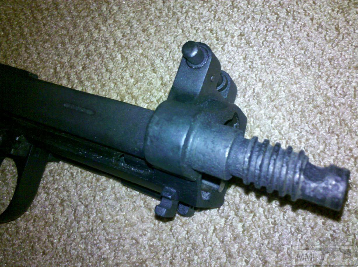

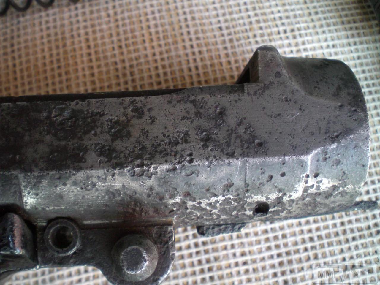

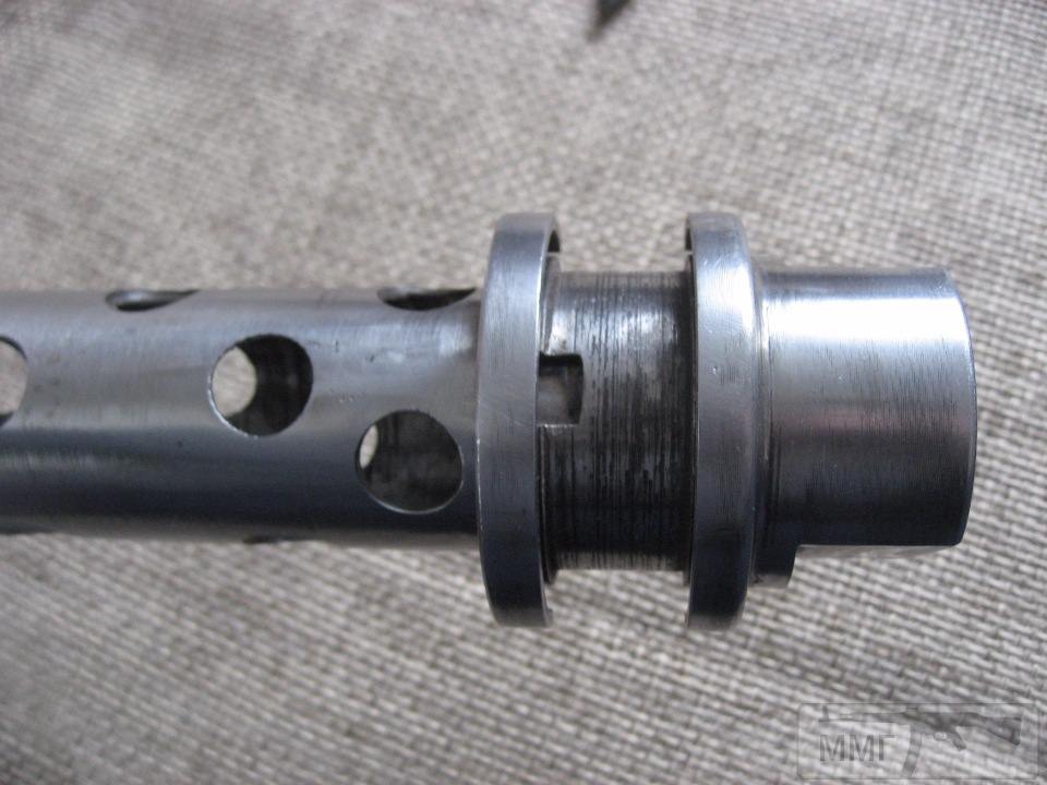

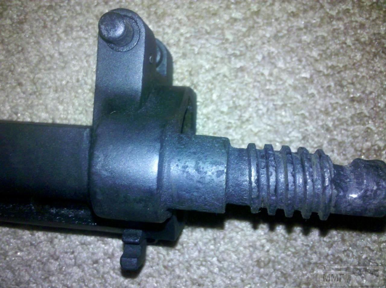

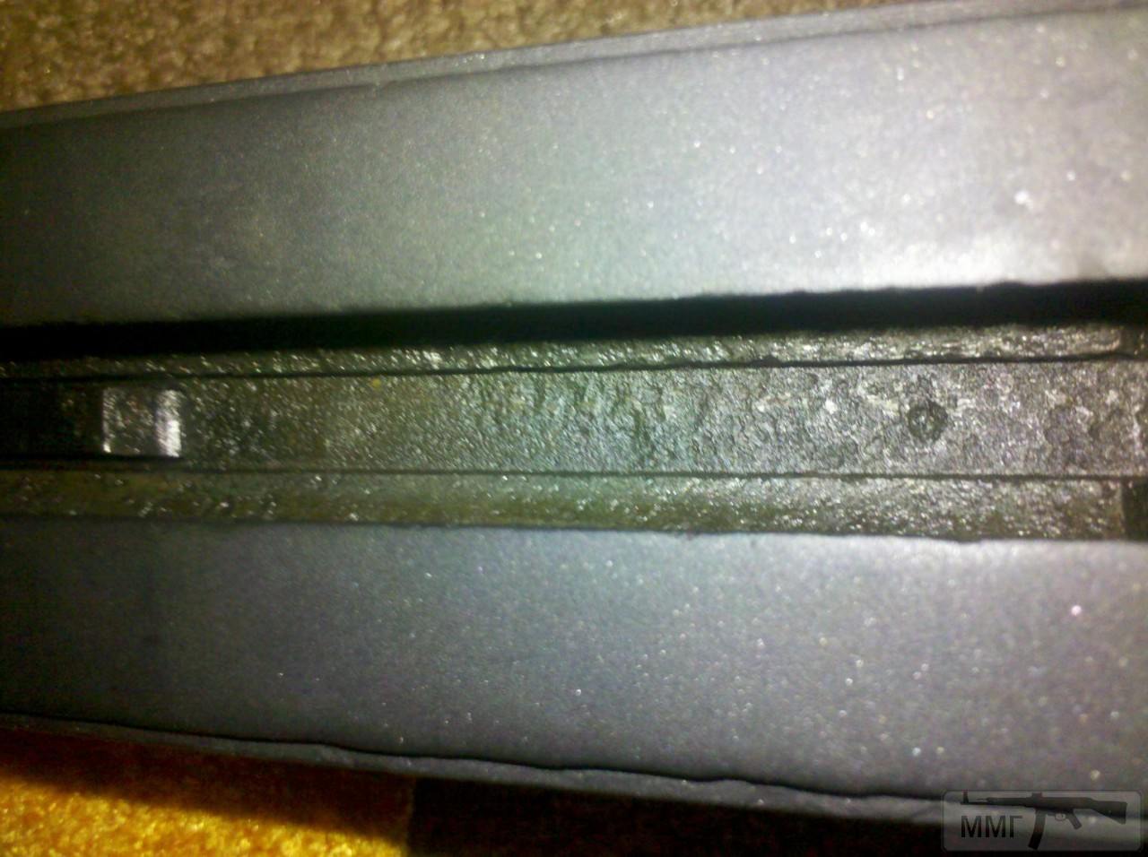

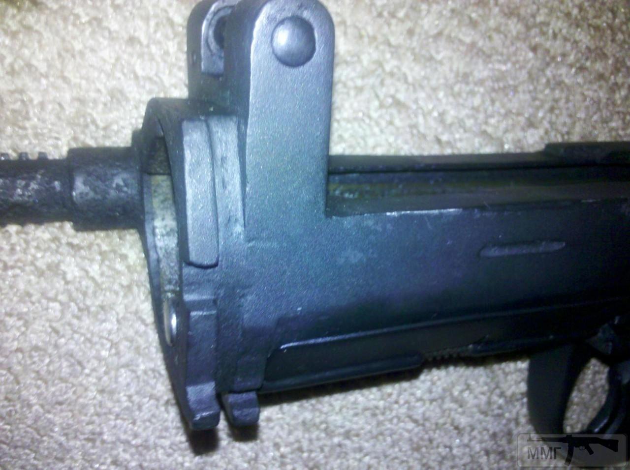

Давным-давно в 2011 году я реставрировал копаный короб мг-34. Исходник был крепкий, но весь в кавернах от ржавчины. Примерно такой:
49875 - Реставрация и ремонт mg-34

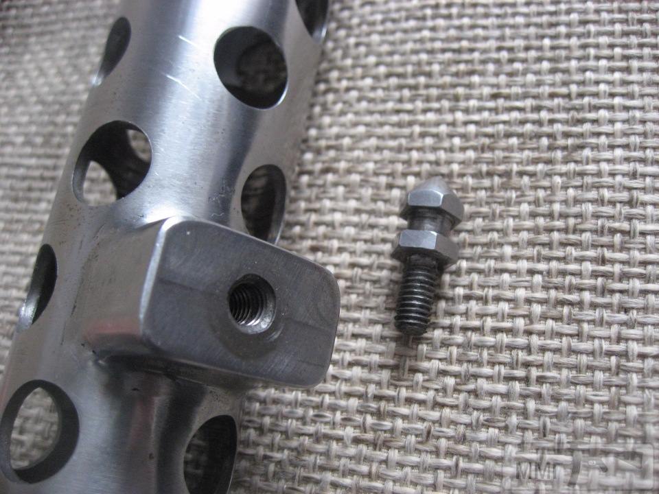

Так как опыта сварочных работ у меня не имеется было решено использовать шпатлевку и покраску. Для этого был приобретен двухкомпонентный высокотемпературный эпоксидный клей:
49876 - Реставрация и ремонт mg-34
И кремнийорганическая термостойкая краска для каминов:
49877 - Реставрация и ремонт mg-34
Vladislav
Сержант
Сержант
Сообщения: 153
Зарегистрирован: 08 дек 2016
Откуда: Партизаны Востока
Поблагодарили: 475 раз

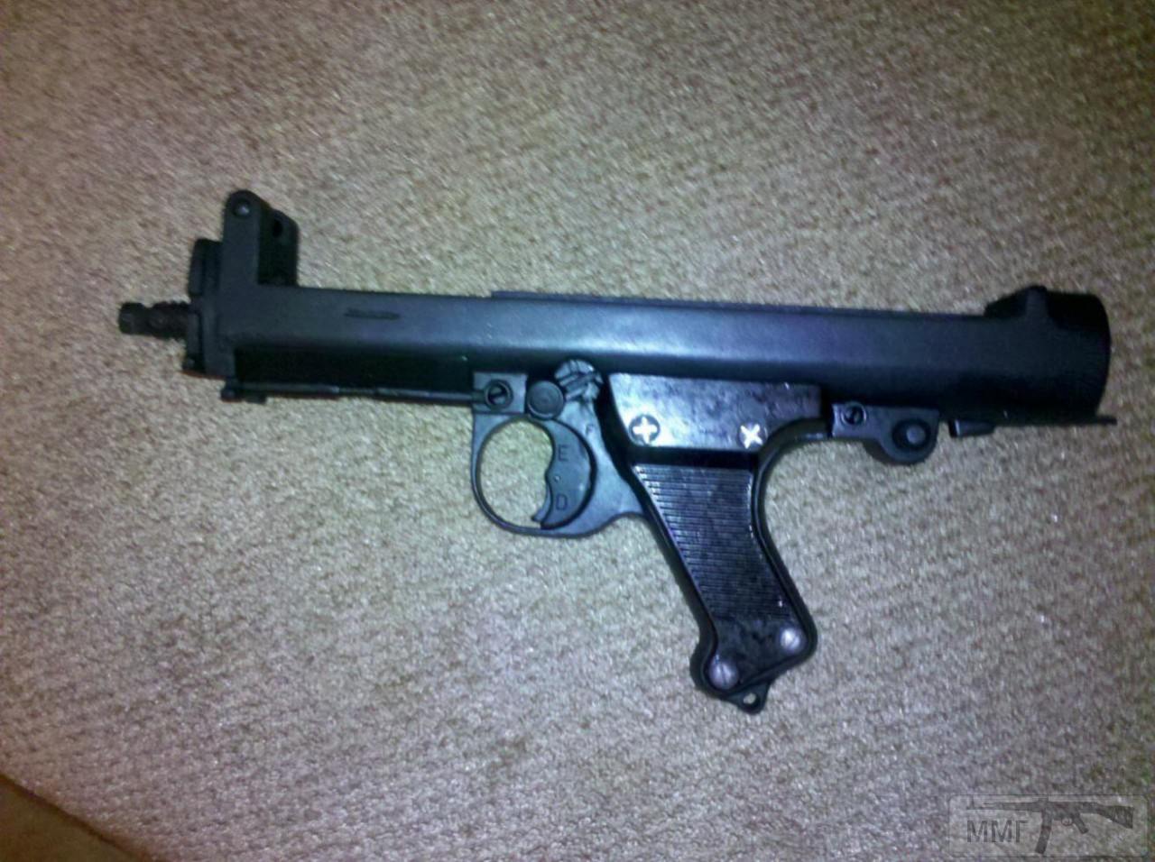

Где Vladislav » 09 мар 2019, 12:10

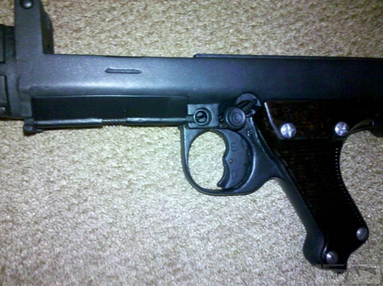

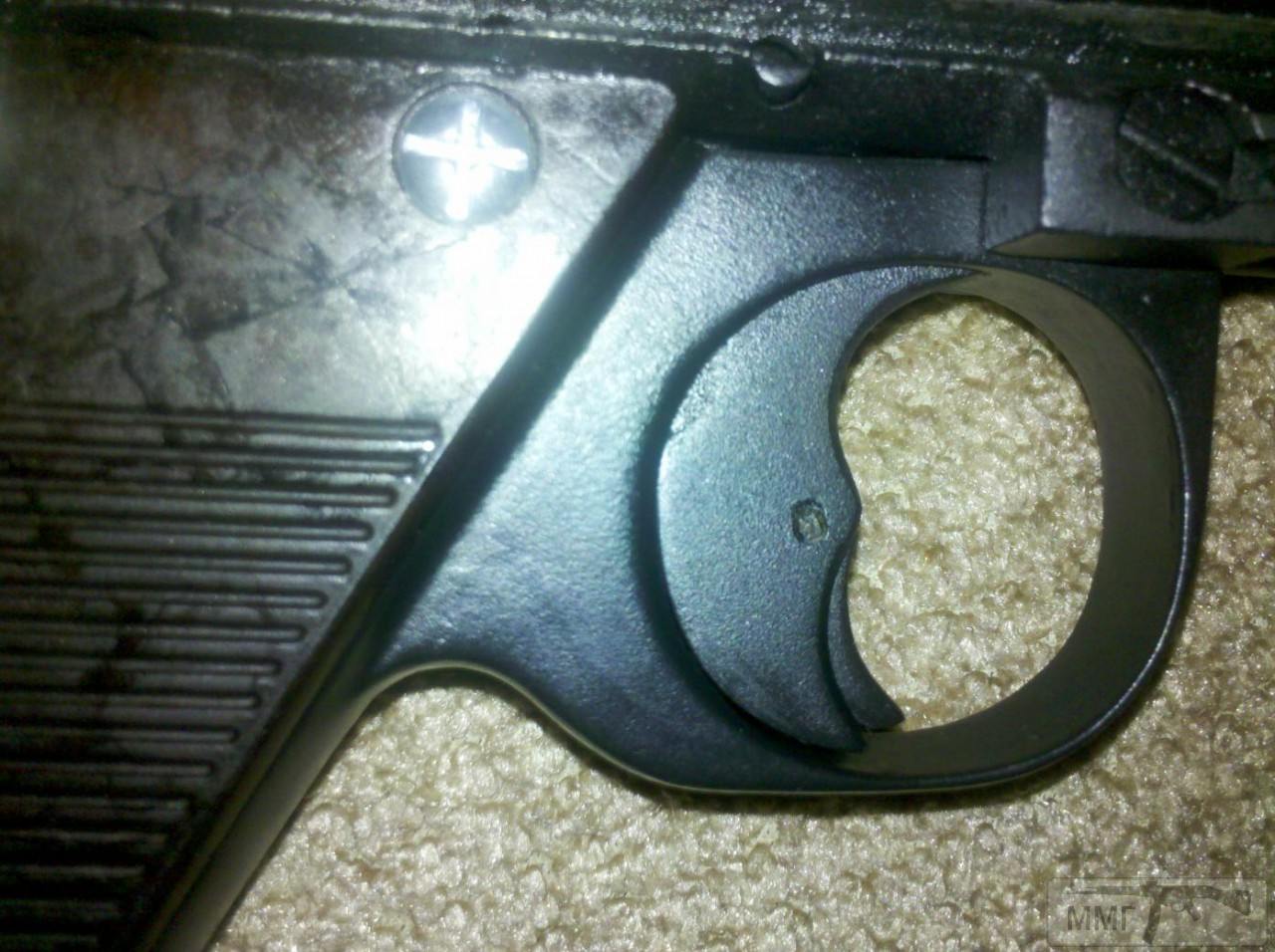

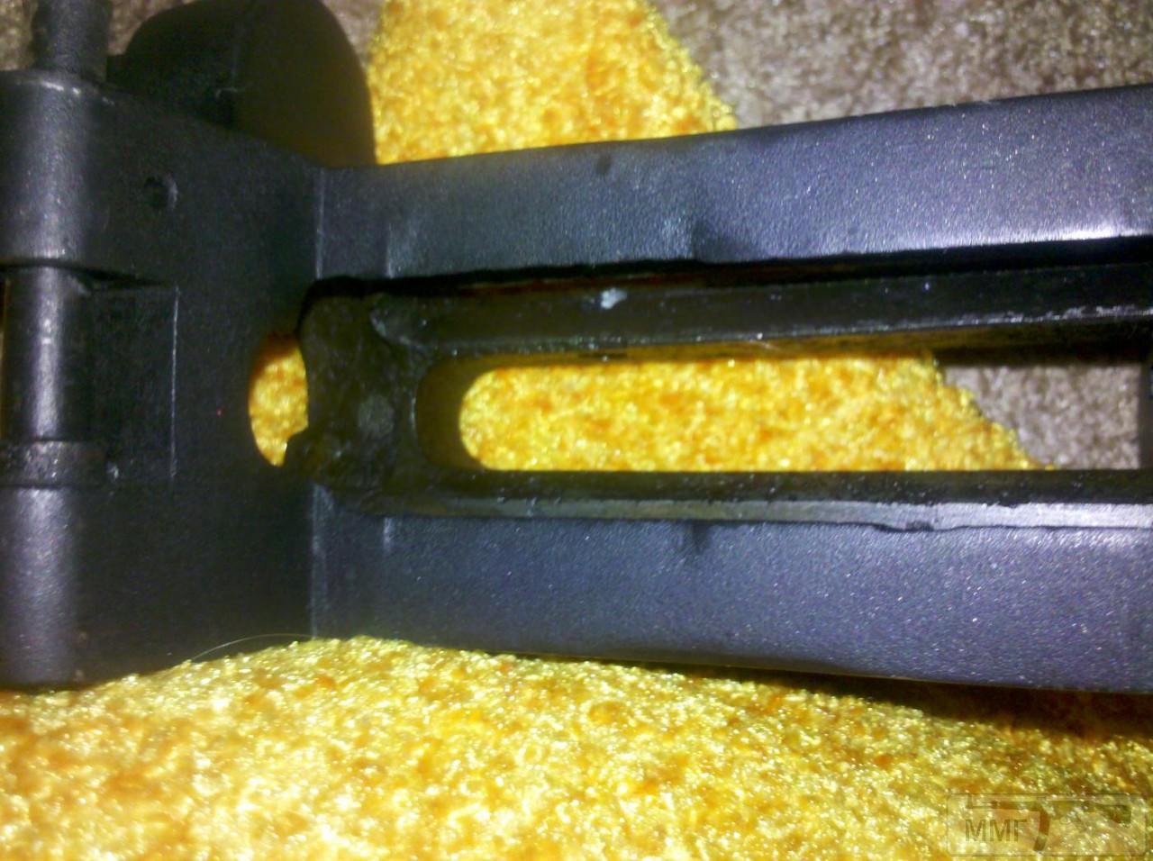

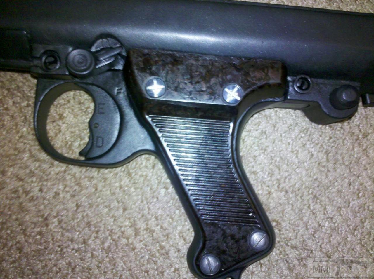

Короб и рукоять с внутренностями были разобраны "до винтика", очищены от ржавчины щеточками от дремела вплоть до каждой каверны. Затем зашпаклеваны эпоксидным клеем и выведены наждаком, в т.ч. на брусочках на ровных поверхностях. Эпоксидка становится очень прочной, поэтому выводить я честно говоря очень замахался :biggrin: Потом каждая деталь была покрашена краской и запекалась в духовке при температуре 150-200 градусов в течении часа. После сборки получилось вот так:
49878 - Реставрация и ремонт mg-34
49879 - Реставрация и ремонт mg-34
49880 - Реставрация и ремонт mg-34
49881 - Реставрация и ремонт mg-34
49882 - Реставрация и ремонт mg-34

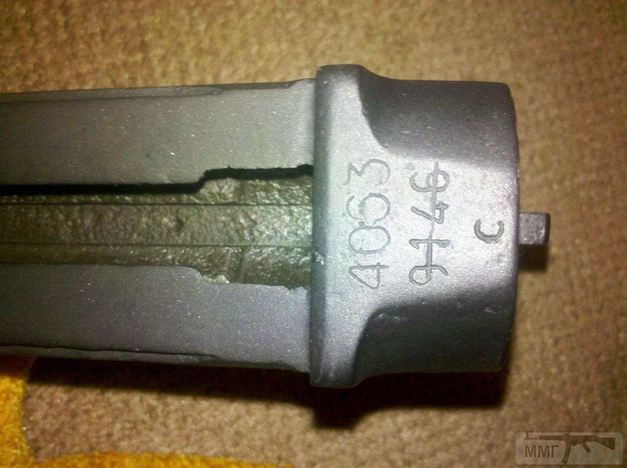

Vladislav
Сержант
Сержант
Сообщения: 153

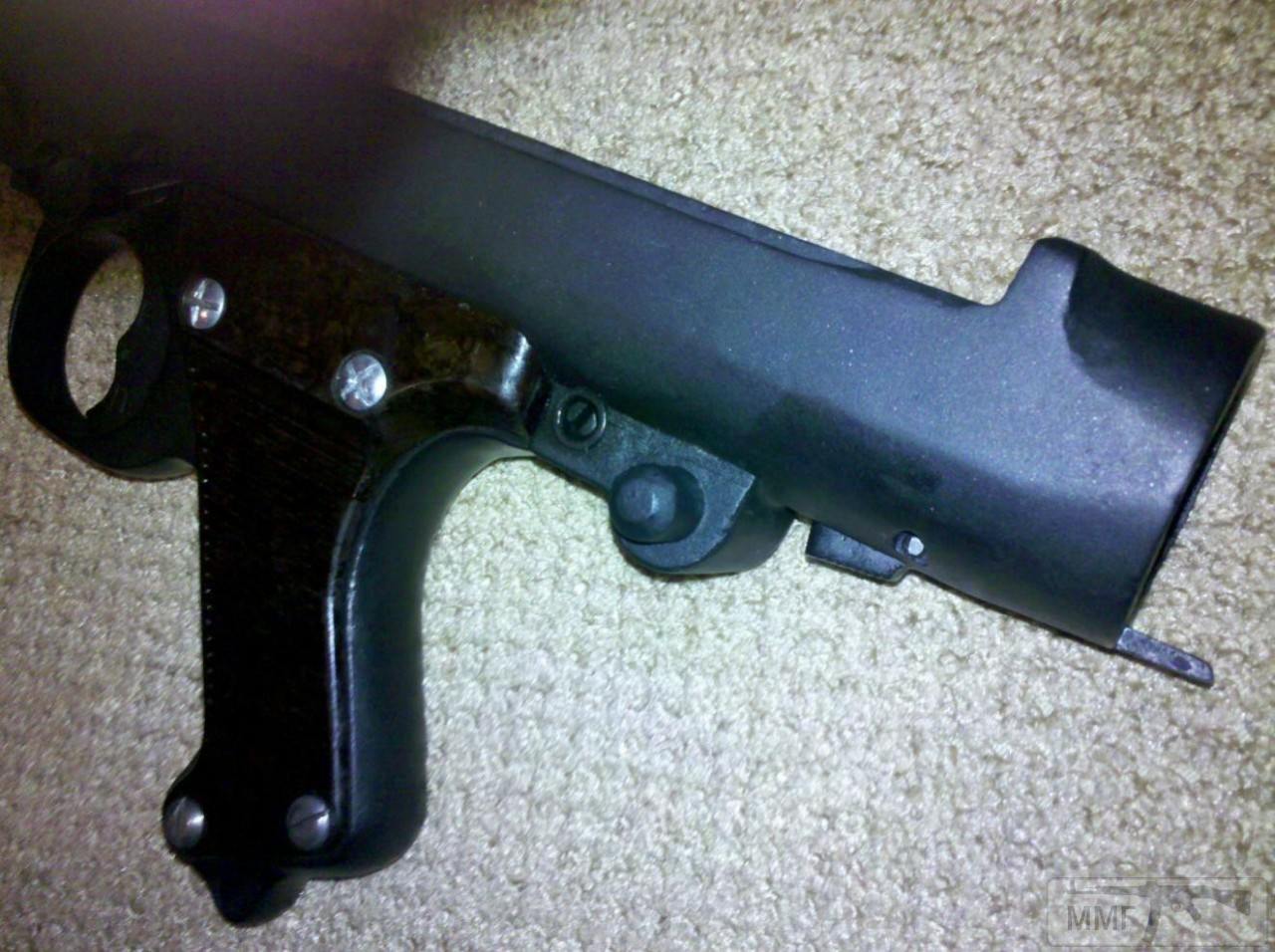

Где Vladislav » 09 мар 2019, 12:16

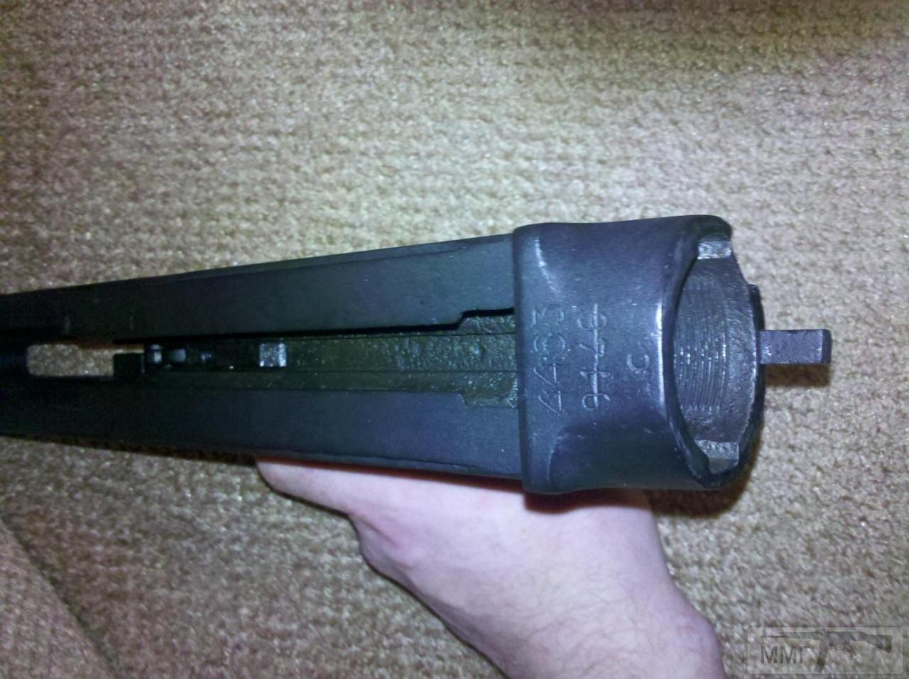

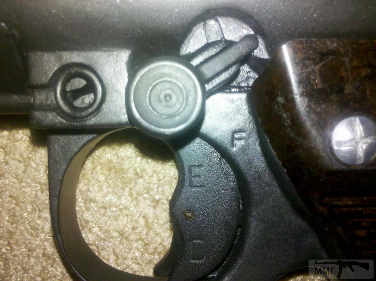

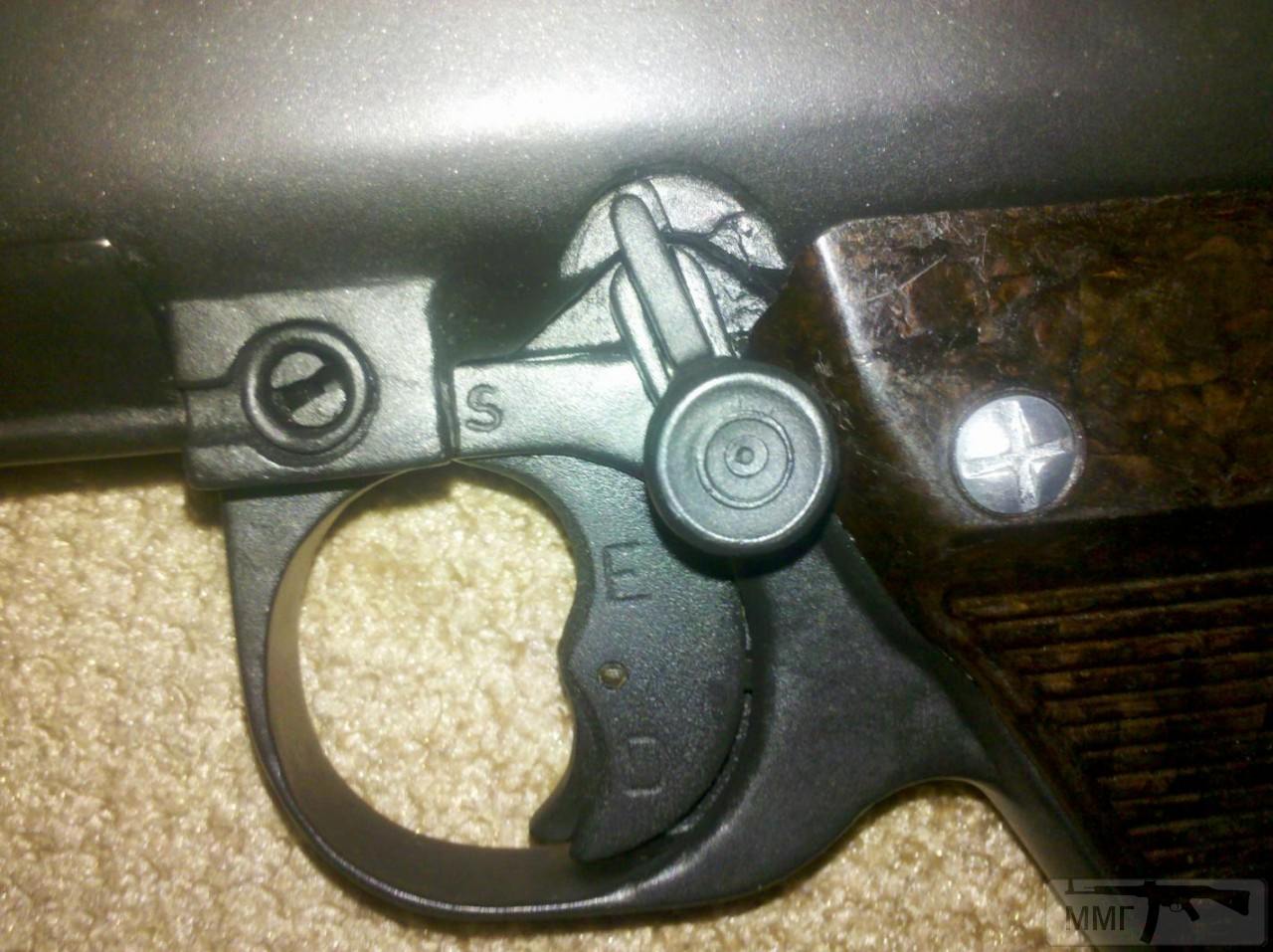

Кнопка предохранителя была вылита в форме из пластилина из эпоксидки, поэтому имеет такие редкие выпуклые кружки - в качестве образца использовалась пуговица :wink: Также верхние клипсы крепления щечек рукоятки временно были сделаны из шляпок болтов подходящего диаметра.
49883 - Реставрация и ремонт mg-34
49887 - Реставрация и ремонт mg-34
49884 - Реставрация и ремонт mg-34
49885 - Реставрация и ремонт mg-34
49886 - Реставрация и ремонт mg-34

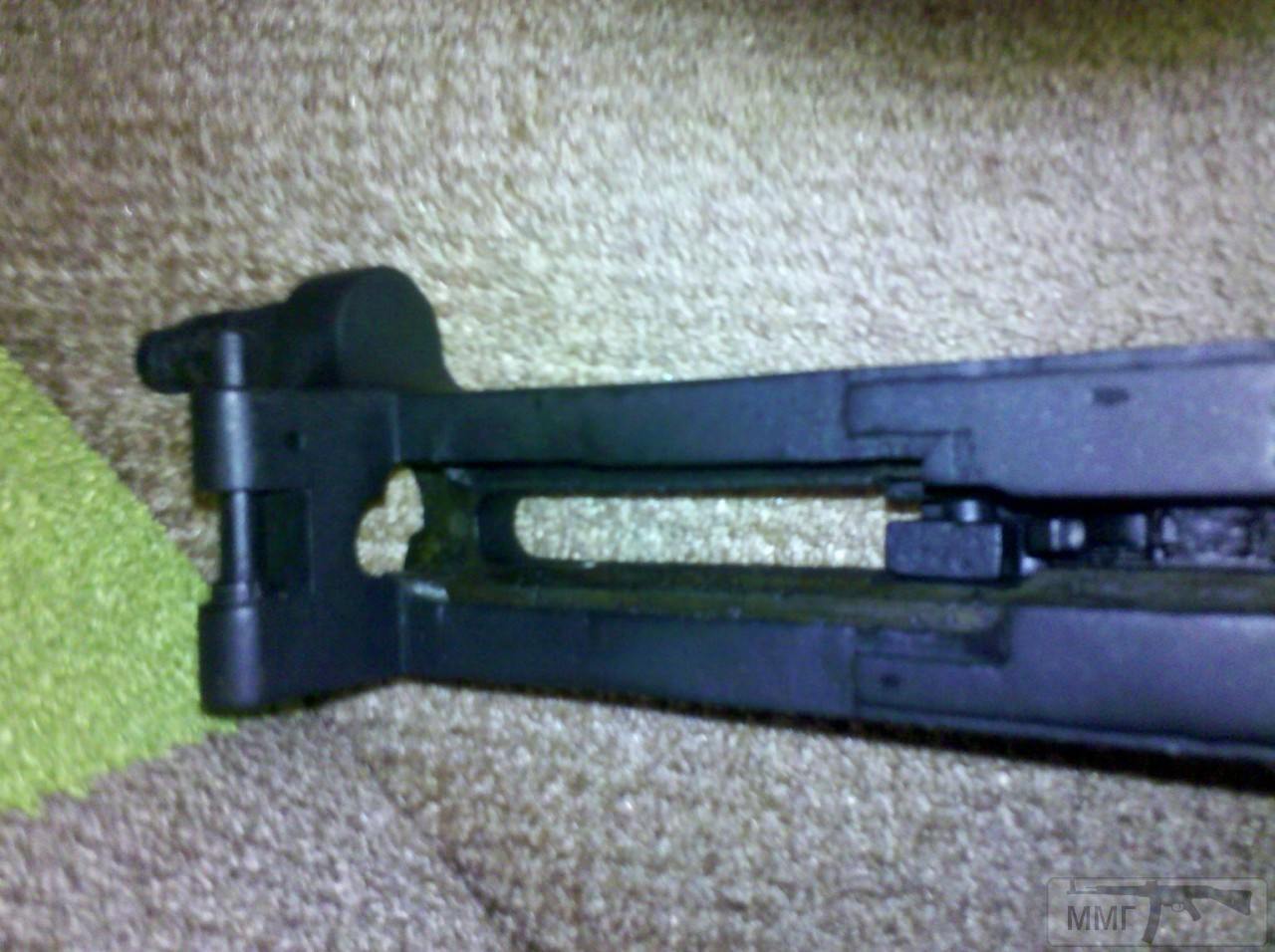

Краска после запекания получается очень прочной и не царапалась даже гвоздем. Но собрать и отреставрировать предмет полностью мне не довелось - в 2012 году я продал его по частям.
49893 - Реставрация и ремонт mg-34
49894 - Реставрация и ремонт mg-34
49895 - Реставрация и ремонт mg-34
49896 - Реставрация и ремонт mg-34

Где Vladislav » 09 мар 2019, 12:51
Рост76, спасибо конечно, но если честно не совсем то... Может быть нужно было попробовать покрыть оружейной краской с последующей затиркой на краях. В общем, для себя я решил, что на будущее только воронение. Покраска и шпаклевка конечно делают предмет ровным и гладким, но смотрятся как пластмассовые :hi:

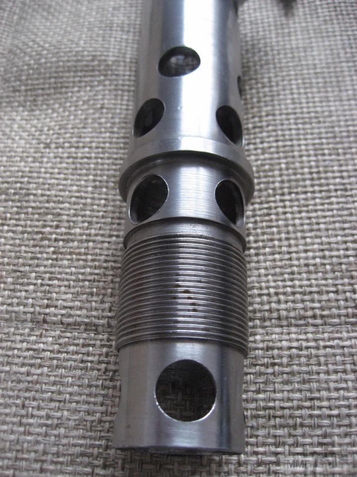

Из соседней темы Новодельные запчасти к макетам хорошее изделие! :good: В Рашке точат.
52544 - Реставрация и ремонт mg-34
52545 - Реставрация и ремонт mg-34
52546 - Реставрация и ремонт mg-34
52547 - Реставрация и ремонт mg-34
52548 - Реставрация и ремонт mg-34

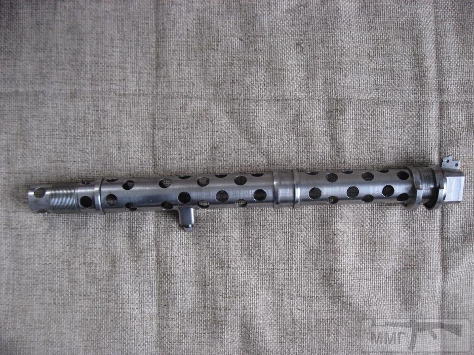

Где Rambo » 23 мар 2019, 23:56
Интересно, наши такое изготавливают?
52549 - Реставрация и ремонт mg-34
52550 - Реставрация и ремонт mg-34
52551 - Реставрация и ремонт mg-34
52552 - Реставрация и ремонт mg-34
