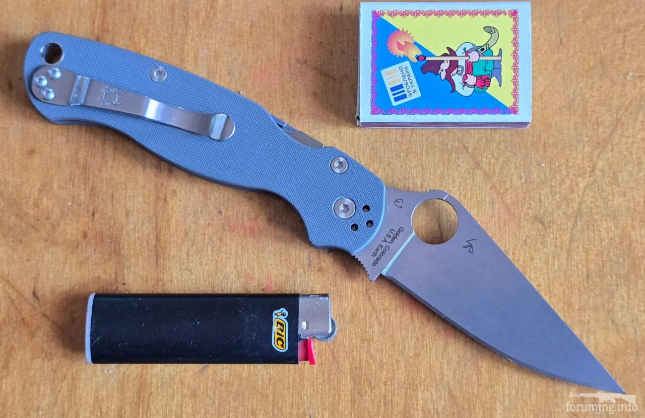

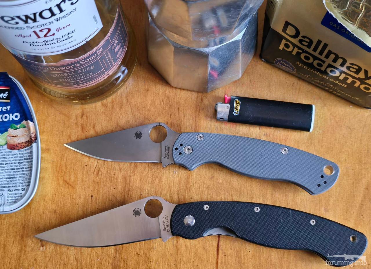

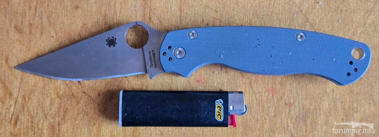

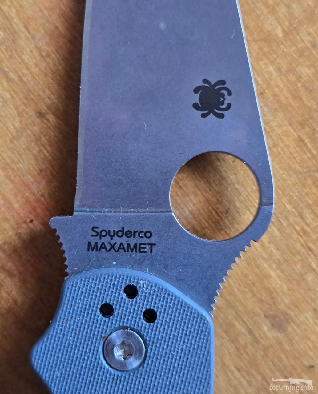

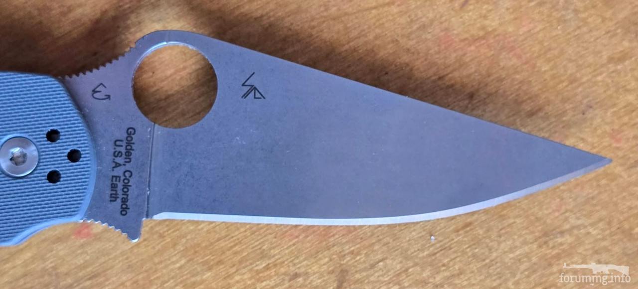

Що ж, ось і ще один ножик придбав.
Спробую цю дивовижну суперсталюку Максамет
Спай Пара міля 2.
Поряд повноцінна Мілітарі для масштабу.
Спай Пара міля 2.
