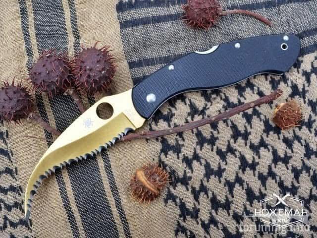

- Что-нибудь еще?
- Да. Мне хотелось бы взять еще нож "Спайдерко сивилиан", но я его здесь не вижу.
- Не так уж много народу про него знают. Никогда не привожу сюда больше одного.
- А мне и нужен один.
- Его нормальная цена - двести двадцать долларов. Могу уступить за сто девяносто, с чехлом."
Томас Харрис. "Ганнибал".
