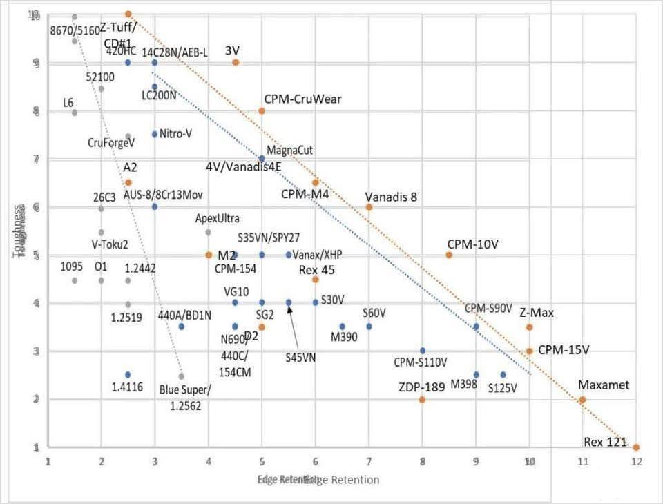

Діаграма Лінна Томпсона.
Догори - міцність , направо - тривалість утримання ріжучої крайки від абразивного зносу.
Тести стійкості до зносу на машині CATRA.
Як бачимо сталі у яких ні міцності ні стійкості загострення є, а от сталі які добре тримають ріжучу крайку в роботі і дуже міцні - ще не створили. (мʼясники наприклад типово працюють ножами з сталей які дозволяють вивести ультратонку ріжучу крайку і часто правлять ніж в роботі (не точать, тільки правлять).
У сталюк у яких ні міцності ні абразивної стійкості можуть бути інші чесноти. Дешевизна, чи велика корозійна стійкість чи здатність сформувати дуже тонку робочу крайку то що.
про машину CATRA і як проходять тести можете нагуглити.
На жаль не вказано яка міцність і як міряли. Підозрюю що міряли ударну вʼязкість бо це відносно просто - бойковим методом. Але це трохи не то що міцність до статичних навантажень. Для визначення загальної міцності тре робити тестові пластинки, термічити їх як цікаво дослідити та гнути і ломати на відповідному обладнанні. Це складно і дорого .

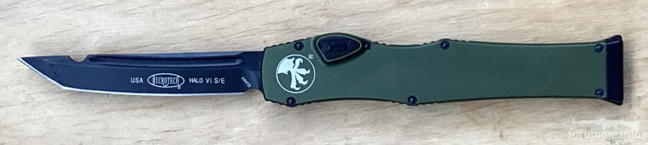

Про «модні» зараз фронталки - ножі з фронтальним викидом клинка пружиною.
Протирати тре любий ніж якщо ми різали щось неприємне для сталі. Сік фруктів наприклад вельми сприяє корозії.
Тому що навіть нержавіючі сталі не є повністью нержавіючими. Вони є корозійно стійкі. До речі у різних марок нержавіючих сталей опір корозії різний. Але всі вони не повністью нержавійки . І в першу чергу корозія «чіпляється» до самої виступаючої частини клинка. А це ріжуча крайка. І ваш ніж забруднений чимось агресивним навіть якщо не отримає корозію по всьому клинку чи піттінг «чомусь» сам по собі підтупиться.
Також аналогічно що тре протирати ніж який забруднений чимось що може заклинити конструкцію (умовно - різали тортик)
Але проблема в тому що навіть якщо оператор грамотний - бувають ситуації коли ніж тре скласти чи прибрати в піхви алярмово. Без можливості витерти чи добре витерти.
На американських ножевих форумах люблять цитувати історію одного мисливця який був змушений закрити складний ніж в крові (не в людській) далі ніж замерз , через короткий час ніж знову став потрібний мисливцю як інструмент і він «розклинив» ніж попісявши на нього.
І тут у фронталок все дуже дуже погано. Бо якщо я склав и заклинив ніж наприклад з фреймом - я можу його легко промити і відновити працездатність.
Фронталки зараз не мають системи для швидкого очищення без розбирання (наприклад відкидних плашок на защіпці які б відкинуті давали доступ до внутрішнього механізму).
Також як неодноразово вказувалося ріжуть компактні і відносно компактні фронталки не дуже. Бо клинок вузький і спуски під великими кутами. Якщо матеріал який ми ріжемо дає опір - в нас різ буде не комфортний. Яка б сталь у якій термічці не була на клинку . І навіть тонке зведення при «сокирних» спусках допомогає дуже мало.
Таким чином резюме.
Практичний сенс в сучасних дорогих фронталках лише збройова роль. Точніше недозбройова. В групі я детально розповідав чому мінімальна довжина короткого клинка саме зброї - 143..145 мм і більше.
Але також є психологічний сенс фронталки - щось типу чоток. Предмет який приємно крутити в руках і клацати без практичної мети, просто для задоволення при перегляді наприклад бойовика про Дж. Уіка

Прочитав в одній ножевій спільноті ультимативну думку :
«Американський танто - це не ніж!»
Погоджуюсь.
Погоджуюсь.

Про сталі, про сучасні порошкові сталі, які сталі оптимальні на дорогому ножі ЕДЦ , про суперсталі і хто їх термічить «на максимум» із серійних виробників та чи є сенс в ножі Спайдерко з клинками з Максамету чи з Рекс 121 як в ножі «на кишеню «для щоденного носіння»

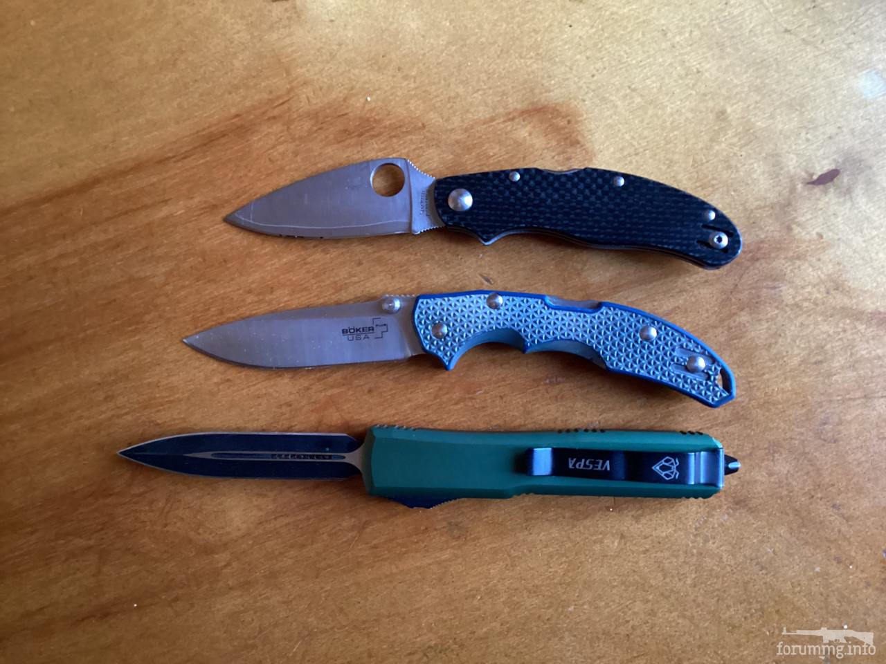

Cкільки ножів тре мати з собою людині ?
Мінімум три. :)
Універсал, ультрарізак (слайсер) і потужний ніж для длубання та колупання (недавно в одній спільноті людина з сумом поділилася що зламав кінчик на своєму Код4 коли намагався розрізати міцну пластикову стяжку для чого засовував кінчик під сніжку щоб перерізати її не пошкодивши дроти які вона і стягувала).
Але дуже мало хто носить з собою три ножі.
ось два - вже поширено у світі.
Показуйте ваші «спарки» якщо практикуєте таке.
Хоча інколи потребу «три ножа» реалізують просто .
Фото.
Ніж не мій.
В 19 сторіччі такі бували великі потужні і для ношення них навіть шилася спеціальна кишенька на мисливській блузі :)
Вижили і зараз робляться лише малюки (відносно)
Але зручний приклад показати три основні типи клинків - ультрарізак, універсал, «ріже так собі але фіг зламаєш»
