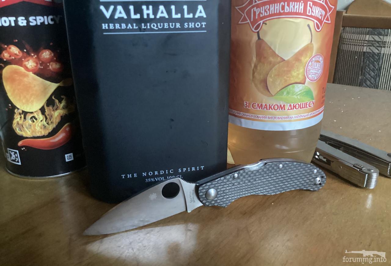

"Посреди этих пивных животов, рыхлых и бледных, как сырое тесто лиц, стрелков, вечно пребывающих в четырех стенах, движется доктор Лектер, аристократически худощавый и стройный. Стрелковое оружие его не интересует, он сразу же проходит к стендам ведущего поставщика ножей на этой выставке. Фамилия поставщика - Бак, и он весит, должно быть, фунтов триста двадцать пять. На стендах у Бака множество поражающих воображение мечей и кинжалов - в основном имитации средневековых и варварских предметов вооружения, но у него имеются и самые лучшие современные ножи, и даже дубинки, так что доктор Лектер сразу же замечает обозначенные в его списке предметы - те, что ему пришлось оставить в Италии.
- Что вас интересует? Помочь? - У Бака дружелюбные щеки, дружелюбная улыбка и недружелюбный взгляд.
- Да, будьте любезны. Мне нужна вон та "гарпия" и прямой зубчатый нож фирмы "Спайдерко", с четырехдюймовым лезвием, а еще вон тот, что сзади, скорняжный - "скинер" с опущенным острием. Бак достал со стенда все, о чем его просили.
- Мне нужна хорошая пила для разделки дичи. Нет, не эта - хорошая. И дайте-ка мне пощупать вон тот плоский кожаный сап, черный.. . - Доктор Лектер задумчиво осмотрел пружину в ручке. - Его я тоже возьму.
- Что-нибудь еще?
- Да. Мне хотелось бы взять еще нож "Спайдерко сивилиан", но я его здесь не вижу.
- Не так уж много народу про него знают. Никогда не привожу сюда больше одного.
- А мне и нужен один.
- Его нормальная цена - двести двадцать долларов. Могу уступить за сто девяносто, с чехлом."

Що ж, ось і ще один ножик придбав.
Спробую цю дивовижну суперсталюку Максамет
Спай Пара міля 2.
Поряд повноцінна Мілітарі для масштабу.
Спай Пара міля 2.
