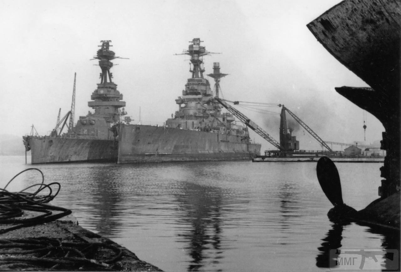

HMS Revenge (слева) и HMS Royal Sovereign на разборке в Инверкетинге, 1949 г. Все башни второго уже демонтированы. Части приводов вертикальной наводки с них будут использованы в 76-метровом радиотелескопе Mark I в Джодрелл-Бэнк в Чешире, построенном в 1955-57 гг.

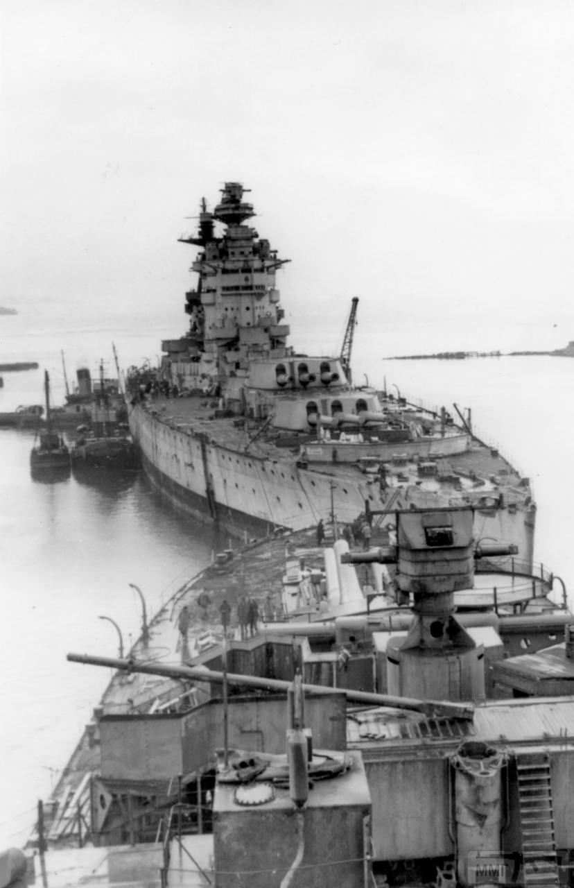

Там же в то же самое время HMS Nelson. Вот так уходила целая эпоха! Примерно восемьдесят лет броненосных артиллерийских флотов и невероятно стремительного прогресса техники и технологий.

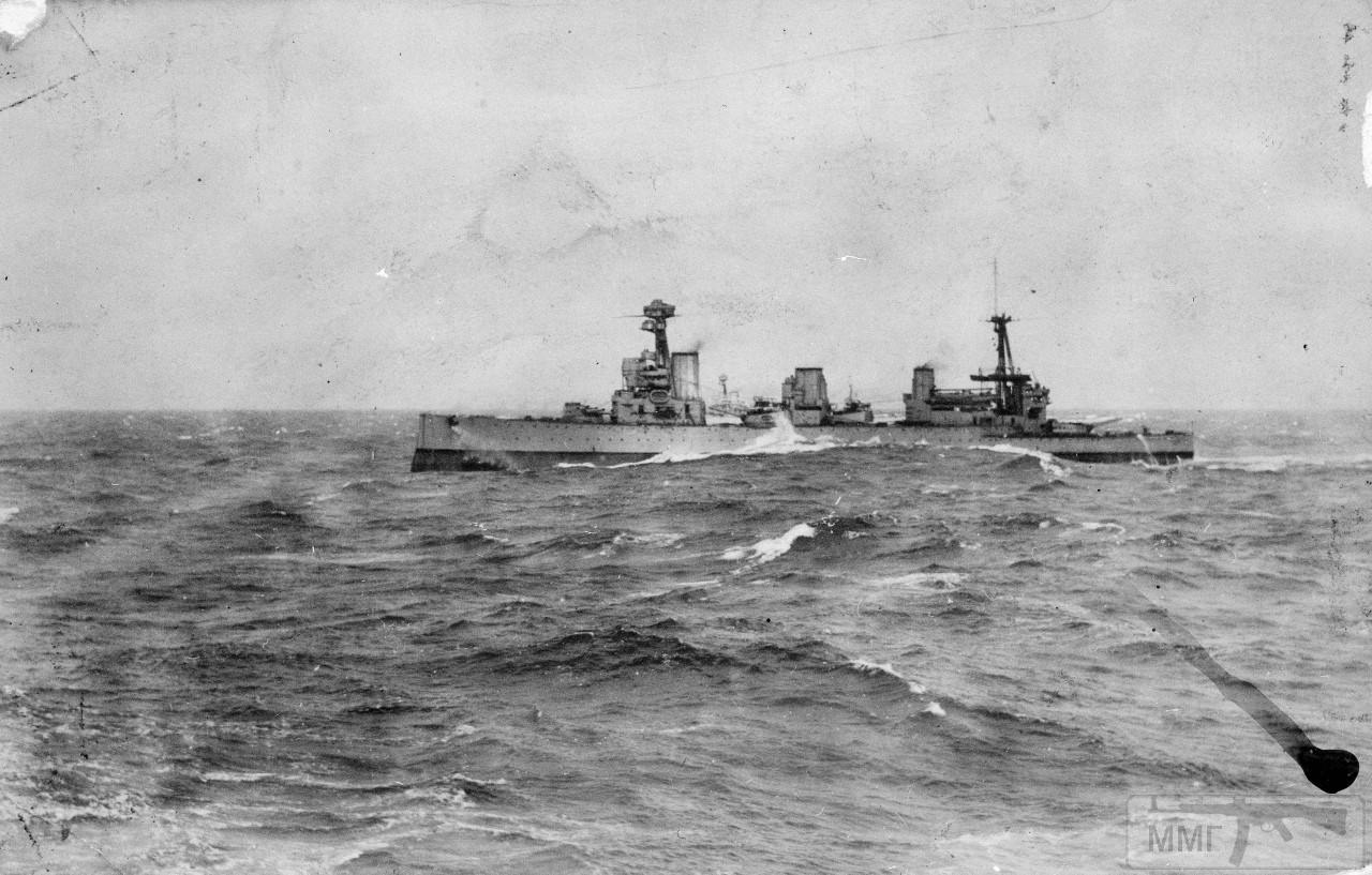

HMAS Australia на большой волне.

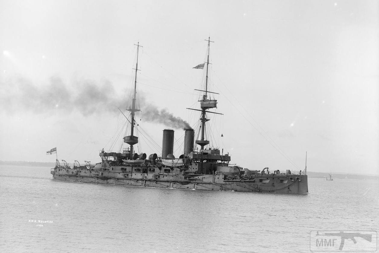

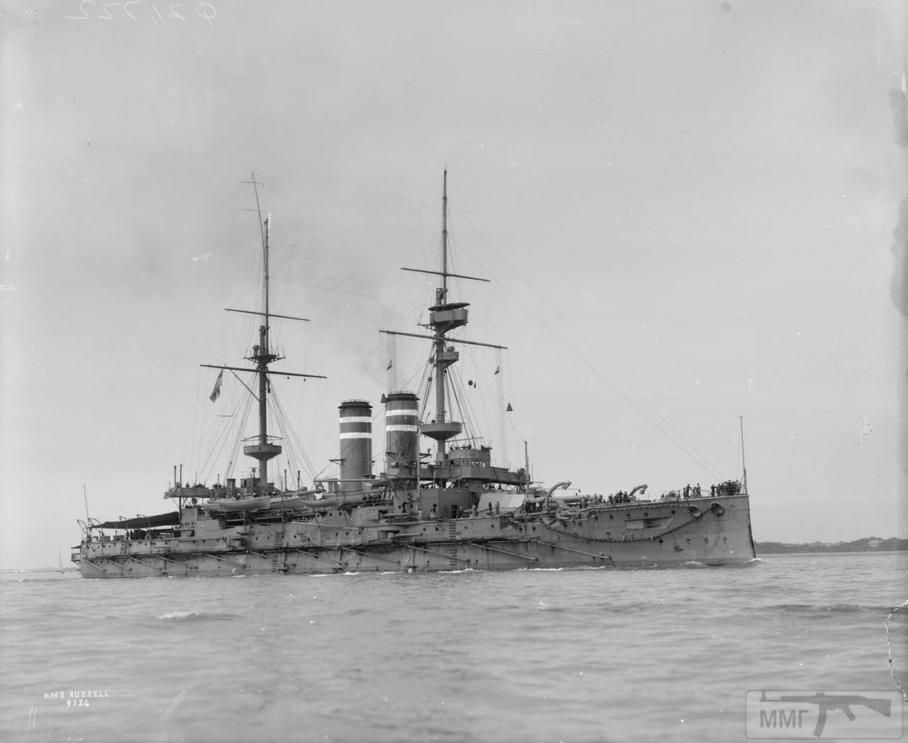

HMS Russell
109475 - Броненосцы, дредноуты, линкоры и крейсера Британии
27 апреля 1916 года вблизи Мальты броненосец подорвался на минном заграждении, установленном немецкой подводной лодкой U-73. Погибло 27 офицеров и 98 матросов.

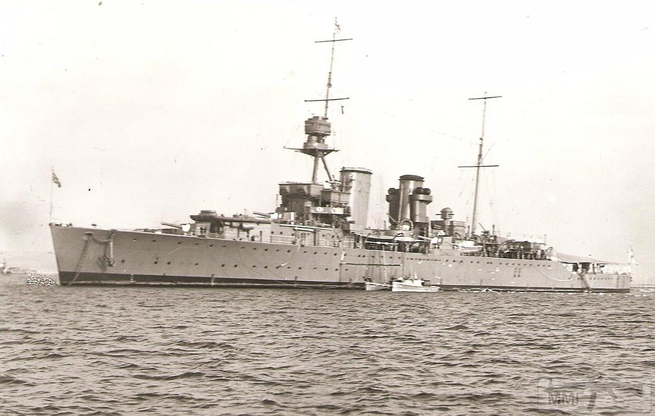

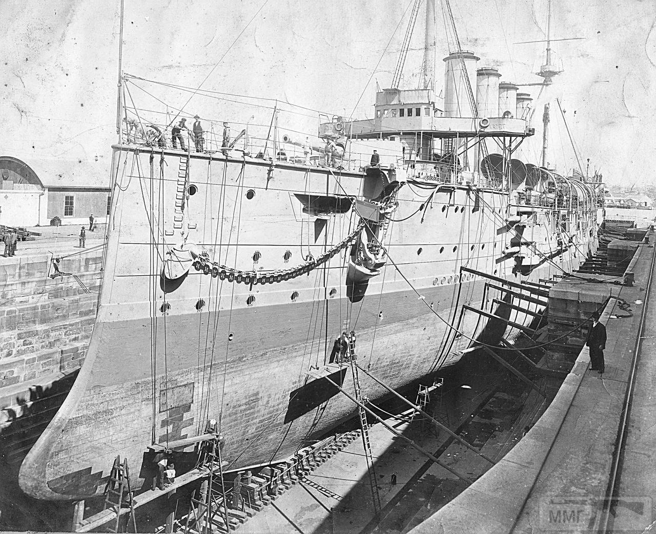

HMS Euryalus в доке.

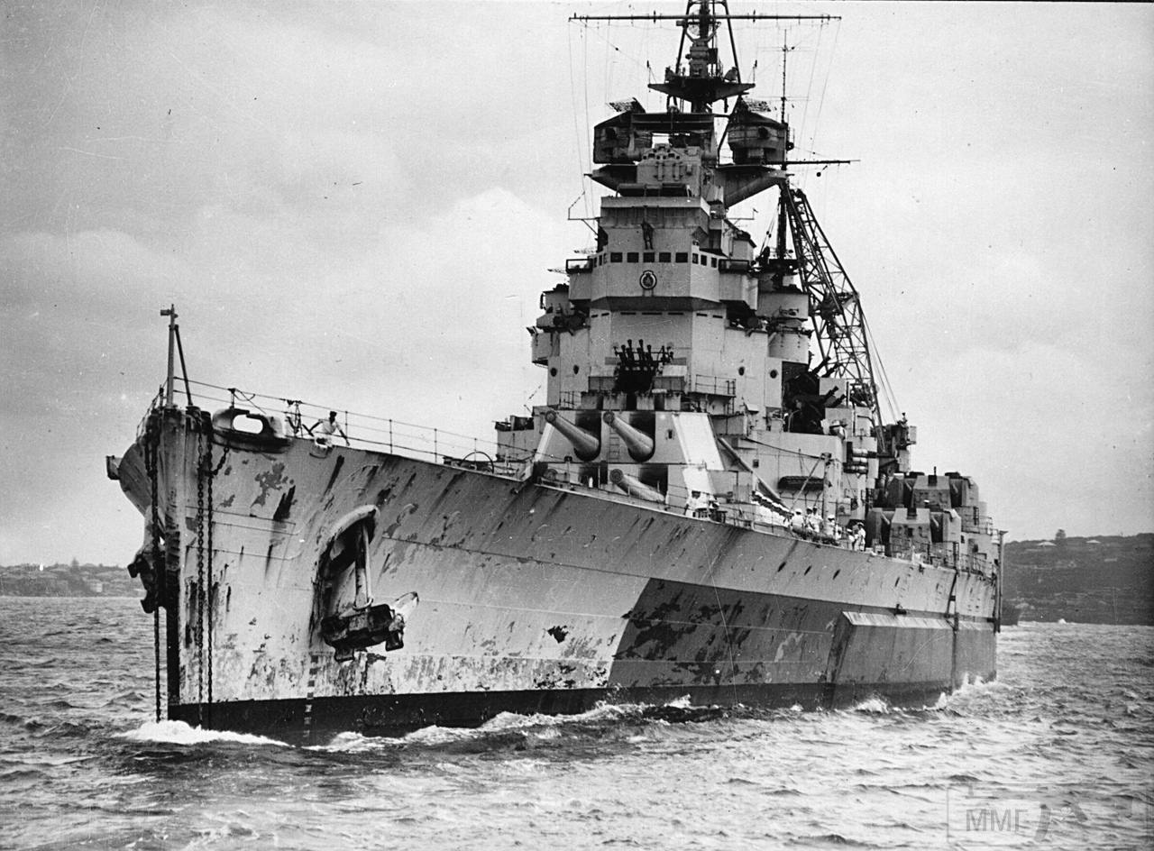

HMS King George V в водах Австралии.

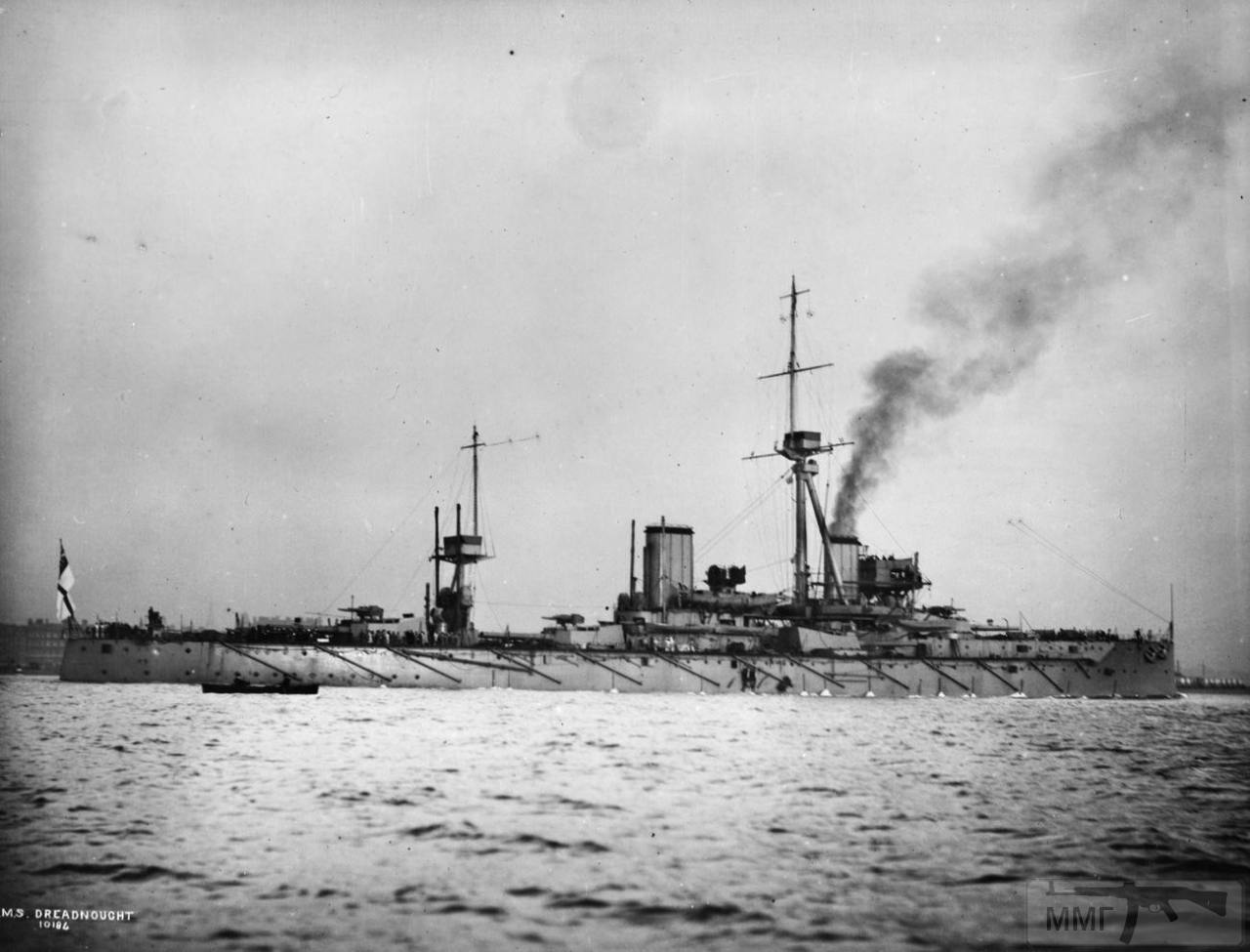

Первый в мире дредноут с именем (кто бы мог подумать!) "Дредноут" :hi:

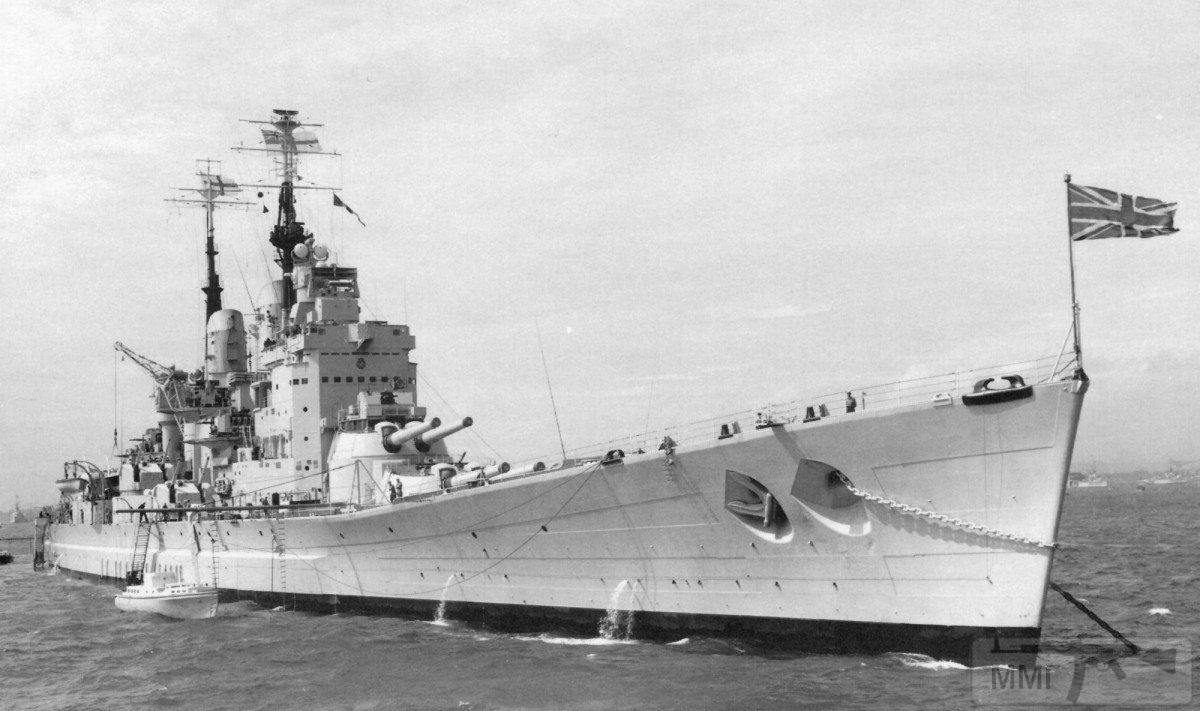

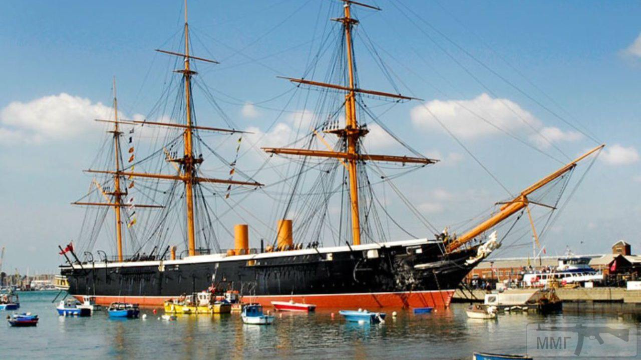

Было-стало.
Первый.
112071 - Броненосцы, дредноуты, линкоры и крейсера Британии
Последний.
112072 - Броненосцы, дредноуты, линкоры и крейсера Британии

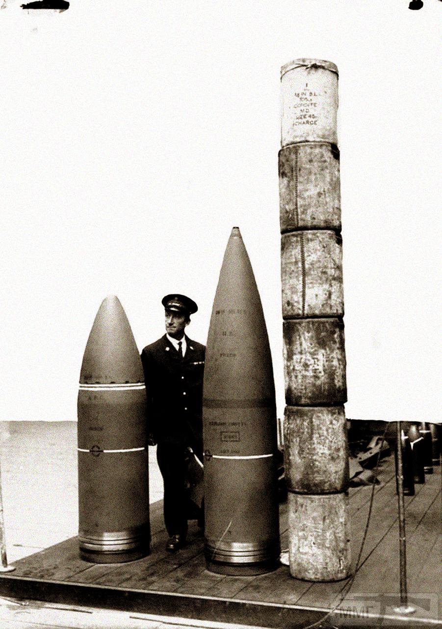

Британские 18-дюймовые снаряды - бронебойный слева и фугасный справа. Рядом один на другом шесть зарядных картузов с порохом. Начало 1920-х годов. Эти гигантские орудия так и не были испытаны даже в форме прототипов, а Вашингтонская конференция поставила крест на проектировании громадных линкоров и линейных крейсеров, для которых они предназначались.

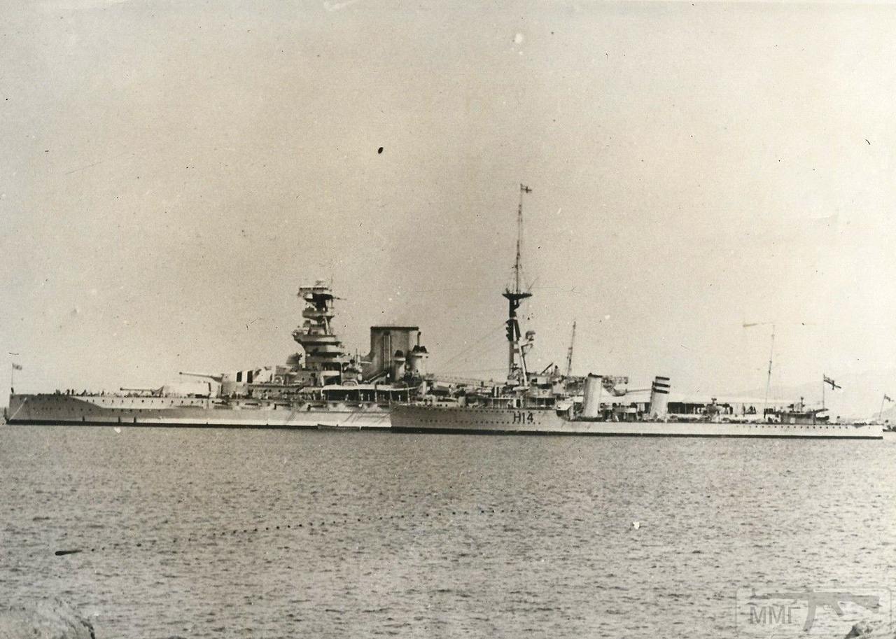

HMS Barham и эсминец HMS Active (H14)

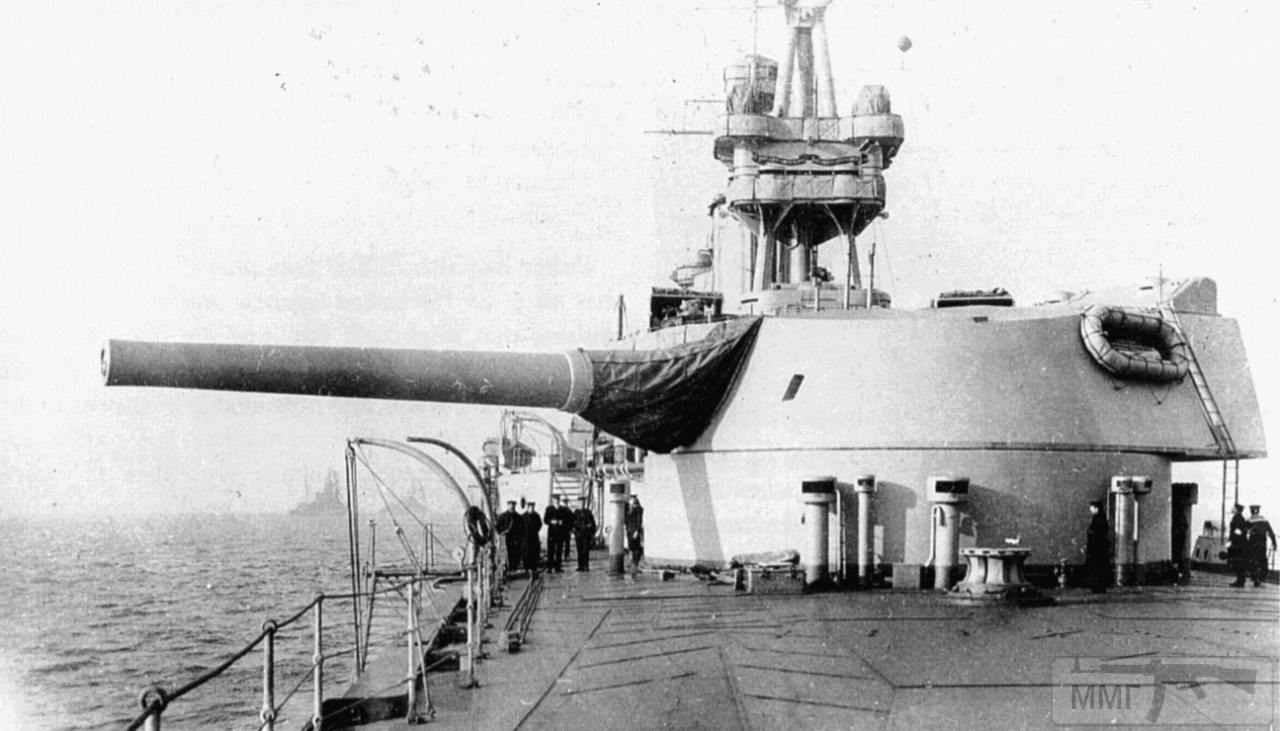

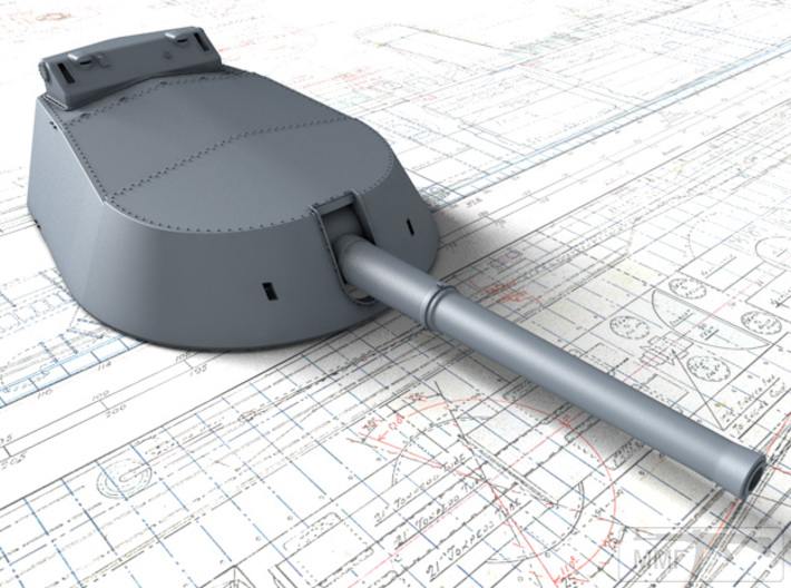

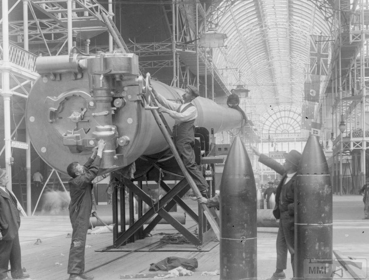

Вы наверное о 18"/45 (45.7 cm) Mark II.
18"/40 (45.7 cm) Mark I были построены.
Морская пушка BL 18-inch Mk I была самым большим и тяжелым артиллерийским орудием, использовавшимся в Великобритании. Только японская пушка Type 94 имела больший калибр - 460 мм (18,1 дюйма), но уступала по массе снаряда. Орудие являлось увеличенной версией морской пушки BL 15 inch Mk I и была разработана для установки на "легких линейных" крейсерах Furious. Было построено три пушки, но они никогда не использовались в бою на крейсерах Furious. Позднее они были сняты и установлены на мониторах General Wolfe и Lord Clive для обстрела береговых целей. До конца войны все три пушки выпустили всего 85 снарядов. С 1920 года они использовались для испытания кордита. Две пушки были списаны в 1933 году, а третья - в 1947 году.
112123 - Броненосцы, дредноуты, линкоры и крейсера Британии
457- мм пушка была детищем Первого лорда Адмиралтейства адмирала Фишера, который хотел установить пушку как можно большего калибра на максимально быстром корабле. Такими кораблями стали легкие линейные крейсера класса Courageous, вооруженные четырьмя 380-мм орудиями, но крейсера класса Furious должны были нести еще более мощные пушки. Elswick Ordnance была единственной компанией, способной производить такие орудия. Проектирование их началось в 1915 году и они получили обозначение "15-inch B", чтобы скрыть их истинный калибр.
Это были пушки с проволочной навивкой ствола, похожие по конструкции на 381 мм 15"/42 Mark I, но со сравнительно небольшой казенной частью. Ствол пушки собирается из двух труб - внутренней A, на которую навивается металлическая проволока, и наружной B и казеннной части. Для навивки используется около 325 км высокопрочной прямоугольной стальной проволоки сечением 0,635 × 1,52 см. Пушка была оснащена поршневым затвором, открытие или закрытие которого производилось за 3 сек.
112125 - Броненосцы, дредноуты, линкоры и крейсера Британии
Масса пушки составляла 151 т, что практически на 50% превышало массу 381 мм орудия (102 т). Она устанавливалась в одноорудийной башне, которая также имела маркировку 15-inch B по аналогии с двухорудийной башней 15-inch Mark I/N. На барбеты Furious можно было установить любую из этих двух башен на случай проблем с разработкой 457 мм орудий. Углы возвышения составляли от −3° до +30°. Основным снарядом являлся бронебойный массой 1510 кг с начальной скоростью 690 м/с, максимальная дальность стрельбы составляла 26400 м, скорострельность - 1 выстрел в минуту. Масса вращающейся части башни составляла 839 т.
112126 - Броненосцы, дредноуты, линкоры и крейсера Британии
112127 - Броненосцы, дредноуты, линкоры и крейсера Британии
112128 - Броненосцы, дредноуты, линкоры и крейсера Британии
112129 - Броненосцы, дредноуты, линкоры и крейсера Британии
112130 - Броненосцы, дредноуты, линкоры и крейсера Британии

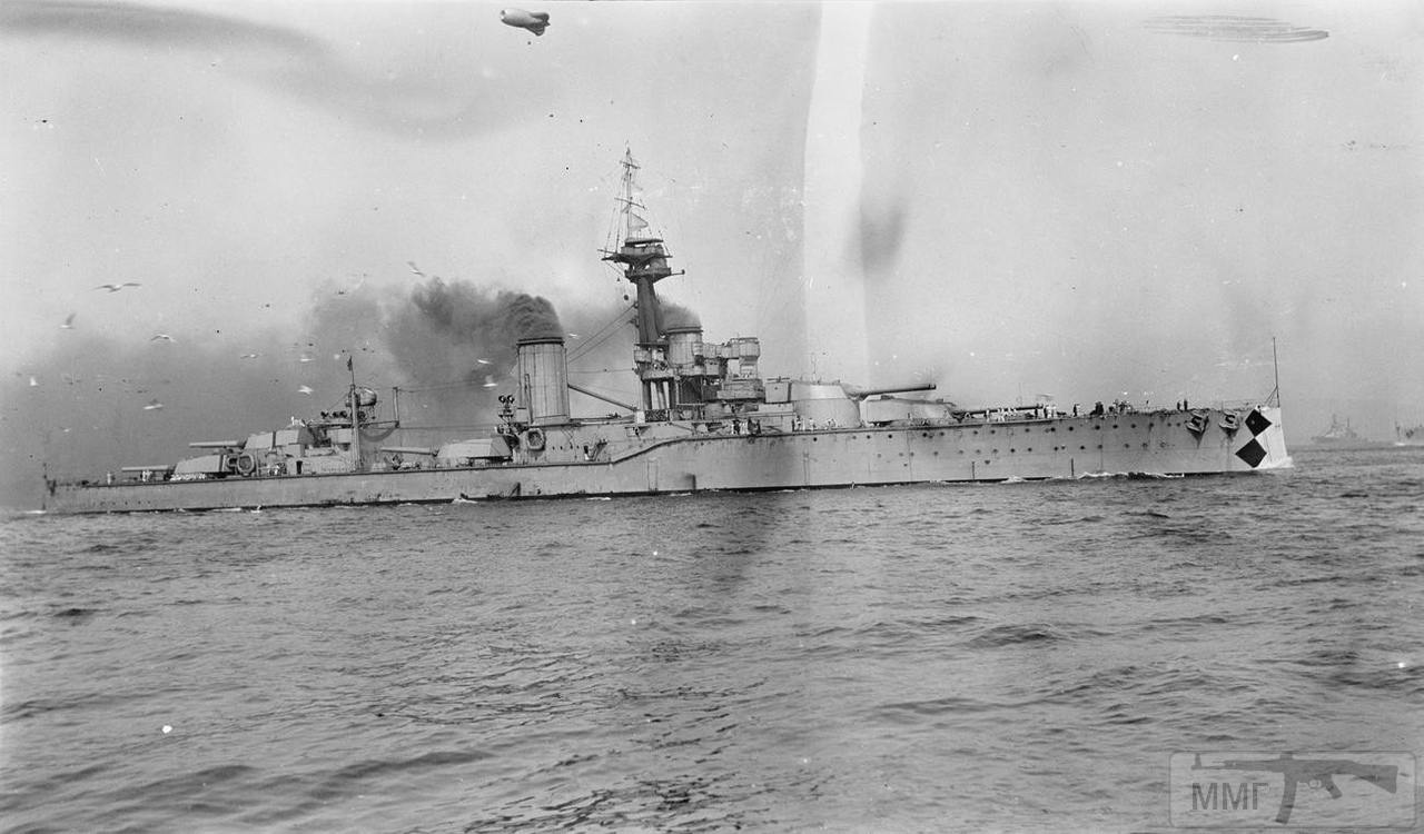

Пушки оказались слишком мощными для легкого корпуса Furious‍, испытания в 1917 году показали, что корпус не выдержит нагрузок, возникающих при стрельбе. Адмирал сэр Reginald Bacon, командующий Дуврским патрулем, предложил смонтировать две пушки внутри гостиницы Palace Hotel в Уэст-Энд, откуда они могли бы обстреливать морские сооружения в Зебрюгге и Брюгге, при условии, что отель будет захвачен во время предстоящей битвы за Пашендейл. Он планировал перевезти пушки через Английский канал на мониторах. Он также полагал, что пушки можно будет использовать и на мониторах, поэтому для них были разработаны лафеты, которые могли использоваться как на кораблях, так и на берегу. При этом углы горизонтальной наводки были сильно ограничены, зато максимальный угол возвышения достигал 45° для максимального увеличения дальности стрельбы.
Оригинальная концепция берегового орудия включала специальную подъемную часть, которая могла поворачиваться на 6° в каждую сторону по горизонтали. Заряжание производилось с помощью гидравличечкой системы, однако открывание/закрывание затвора производилось вручную. Орудие должно было устанавливаться в заглубленном в грунт бетонном куполе. В основном оно должно было собираться за пределами досягаемости немецкой артиллерии, а затем доставляться на место по специальной ширококолейной железной дороге. Масса транспортируемой секции составляла 213 т.
После того, как британская армия не смогла захватить Уэст-Энд, установка была оптимизирована для использования на мониторе. Она была очень простой и состояла из двух балок, скрепленных вместе на концах. Орудие с лафетом располагалось между ними. Уголы горизонтального наведения составляли всего 10°. Орудие было прикрыто броневым щитом толщиной 12,7 мм и направлено по правому борту монитора. Заряжание производилось при фиксированном угле возвышения 10°, но стрельба могла вестись только при углах возвышения от 22 до 45°. Скорострельность составляла один выстрел за 3 - 4 минуты.
Всего компанией Armstrong Whitworth было построено три орудия - два для Furious и одно запасное. Носовое орудие было демонтировано с Furious в марте 1917 года, так как его планировалось перестроить в качестве носителя гидросамолетов. Второе было демонтировано позже, и корабль был достроен в качестве авианосца. Новые орудийные установки задерживались, первая из них была доставлена на монитор General Wolfe класса Lord Clive 20 июня 1918 года. Пушка из башни"А" Furious была поднята на борт 9 июля, но к испытательным стрельбам корабль был готов только 7 августа.
После получения новой орудийной установки усилия были направлены на максимальное увеличение дальности стрельбы. Увеличение массы пороха в заряде до 313 кг и угла возвышения орудия до 45° позволило увеличить дальность стрельбы до 33,7 км. Были также заказаны новые снаряды с более длинным и тонким баллистическим наконечником, но до конца войны было получено только два таких снаряда.
General Wolfe был зачислен в Дуврский патруль 15 августа 1918 года, однако в бою участвовал 28 сентября, когда большие силы мониторов были привлечены для нарушения немецких линий коммуникаций. Монитор был поставлен на два якоря лагом к цели. Он открыл огонь по железнодорожному мосту в Snaeskerke (6,4 км южнее Ostend) на дальности 32,9 км. Он выпустил 52 снаряда, в результате действия отдачи корабль сдвигался вбок и поворачивался, что уменьшало темп стрельбы. Всего до конца войны из этого орудия был выпущен 81 снаряд.

Вторая пушка (запасная) была смонтирована на мониторе Lord Clive и выпустила три снаряда 14 октября 1918 года, после чего огонь был прекращен, чтобы избежать попаданий по своим наступающим войскам. Во время получения приказа о прекращении огня четвертый снаряд уже был заряжен, поэтому его выстрелили с уменьшенным зарядом в море. Всего две пушки в боевых условиях выпустили до конца войны 85 снарядов. Износ ствола на General Wolfe после 161 снаряда (включая практические) составил 0,37 дюйма, что позволяет сделать вывод о ресурсе ствола около 300 выстрелов, что сравнимо с другими британскими артиллерийскими орудиями, использовавшими кордит.
Третья пушка, из башни "Y" Furious‍ , предназначалась для монитора Prince Eugene, который ранее был модифицирован для ее установки, но смонтировать орудие до конца войны не успели. В декабре 1920 года пушки сняли с мониторов, калибр орудия из башни "Y" был увеличен до 410 мм и она использовалась для испытания кордита, предназначенного для 410 мм орудий BL 16-inch Mk I. Эти орудия предназначались для линкоров проекта G3, постройка которых была отменена, и позже были установлены на линкоры класса Nelson. Пушка использовалась до 1942 года, и была списана в 1947 году. Два других орудия использовались на артиллерийских полигонах Shoeburyness и Yantlet для аналогичных целей. Они были списаны в 1933 году.
Тактико-технические характеристики:
Масса - 151 т
Длина - 18,9 мм
Длина ствола - 18,3 м (39 калибров)
Масса снаряда - 1510 кг
Углы возвышения ствола - от +22° до +45°.
Начальная скорость снаряда - 740 м/с
Эффективная дальность стрельбы - 28700 м
Максимальная дальность стрельбы - 37000 м
Живучесть ствола - 250 - 300 выстрелов
Боекомплект - 60 выстрелов
Снаряды:
Бронебойный APC 4crh - масса 1506 кг, длина 170,8 см
Полубронебойный CPC 4crh - масса 1506 кг, длина 192,3 см
Фугасный HE 8crh - масса 1506 кг, длина 215,1 см
Заряд: стандартный - 285,8 кг, усиленный - 313 кг.
Начальная скорость снаряда:
стандартный заряд - 683 м/с
усиленный заряд - 738 м/с
Бронепробиваемость:
бронебойным снарядом на дальности 13720 м - 457 мм
полубронебойным снарядом на дальности 14630 м - 373 мм
