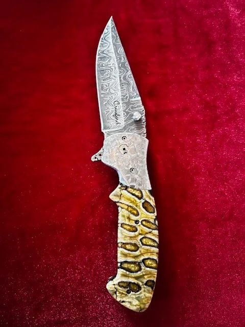

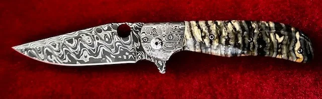

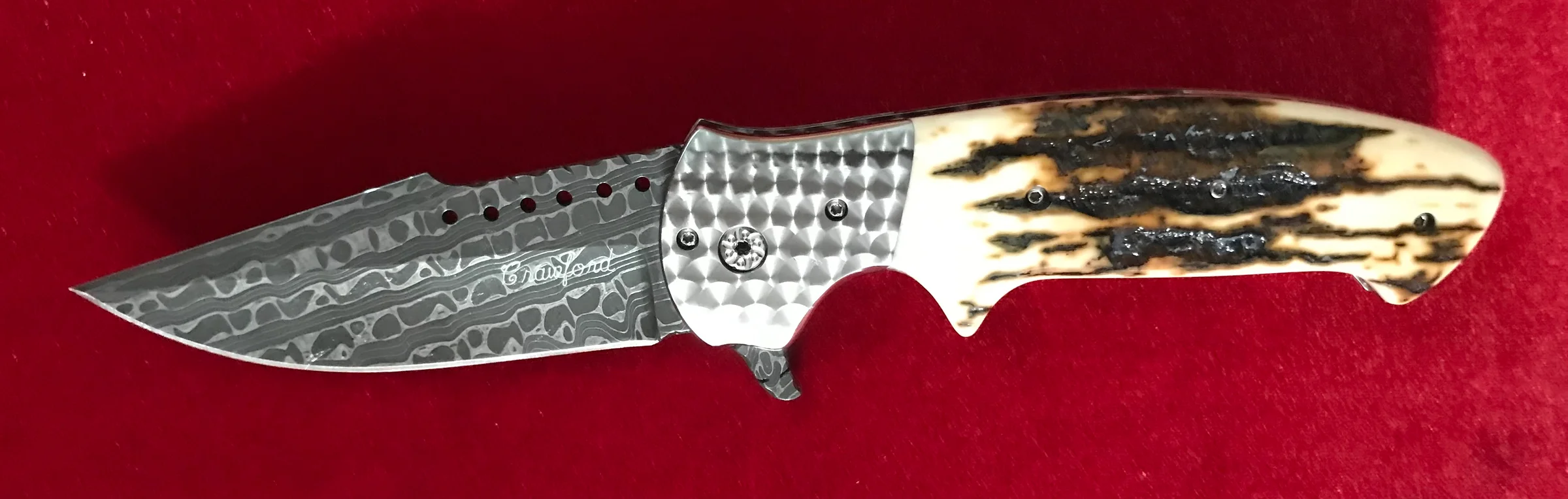

Шановний пан Crawford робив свої кастомні ножі яскраво і дуже багато оздобленими.
І зовсім не тому що любив «циганщину» в оформленні .
Це був свідомий дизайн.
Як не дивно - функційний .
Бо більшість ножів Crawford - по дизайну - це бойові ножі. Хоч і недозброя по розмірам.
На думку майстра багате оздоблення може виправдати ношення такого ножа в очах оточуючих. «Маю цей ніж бо ван такий жеж гарненький!»
Бо навіть в країнах де цивільна людина має право оформити в поліції дозвіл на справжній пістолет - звичайні люди далекі від збройових інтересів і думок про самооборону значно гірше і нервовіше відносяться до факту носіння ножа аніж до носіння іншим цивільним пістолета.
Чому так - легко здогадатися
Це я до того що дороге і навіть дуже дороге виготовлення і оздоблення виробу зовсім не обовʼязково має його перетворювати в непридатний для використання колекційний арт обʼєкт «на поличку». А може навіть і допомагати використанню по прямому бойовому призначенню як це не парадоксально на перший погляд.
