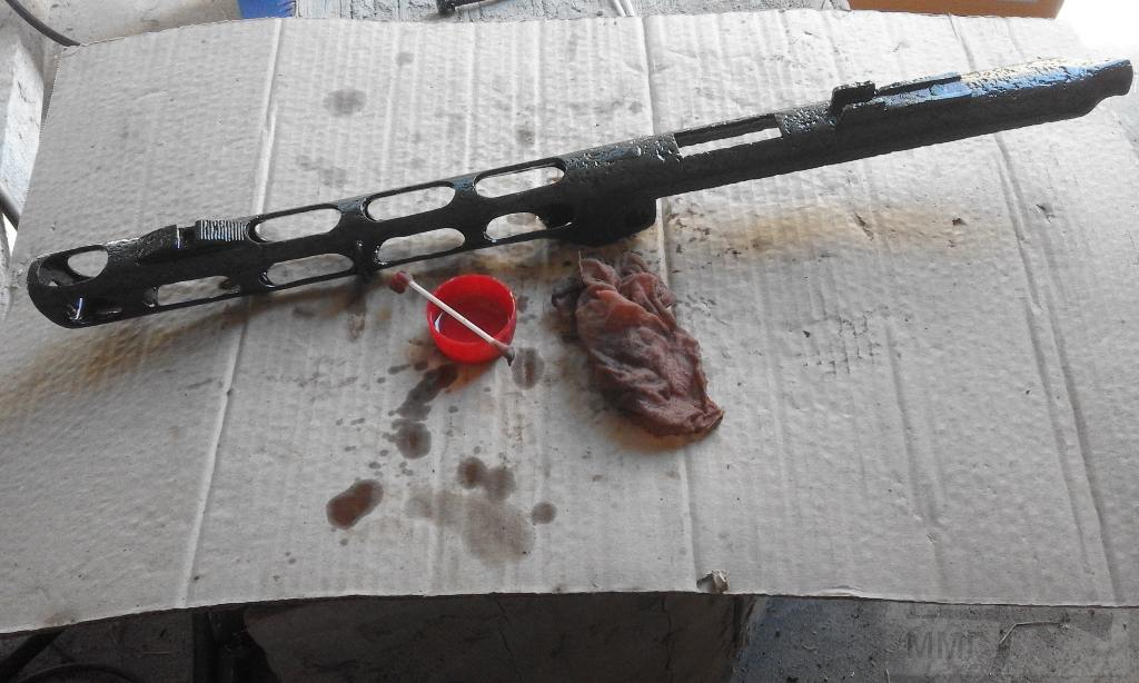

Проворонив холодним воронінням. Щиро натер маслом. Через пів години все було витерто на сухо. Таким чином було вичищено залишки воронілки та законсервовано усі закриті місця.

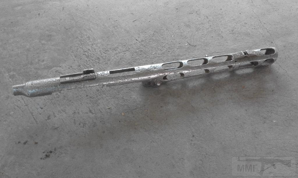

Никакими щеточками не проходили? У меня даже после уксуса оставались следы ржи, приходилось щеткой на дремеле дочищать. Как избавились изнутри кожуха? Там на фото видна ржа.

Зверху проходив металічною щіткою, плюс на доступних поверхнях болгаркою з щіткою. В середині кожуха міліметр за міліметром проходив викруткою та кінцем надфіля. На чистку середини кожуха пішло години три.
Іржі на кожусі не залишилося ні грама. Темні плями це раковини в яких попала тінь, бо фото роблені в гаражі і сонце попадає лише збоку.

ППШ-41 експериментальний. ММГ.
Це макет та ще в раковинах. Вороніння повинно бути чуть пошарпане щоб виглядало хоть якось по феншую. Погодітся що вороніння на раковинах виглядає якось не по справжньому. На мій погляд на таких иакетах вороніня повинно бути легким, потертим. Цей макет не став проварювати раковини тому що не частий зразок ППШ та зваркою міг його лише добити, те що не зробив час. Атак річ оригінальна хоть і пошарпана.
