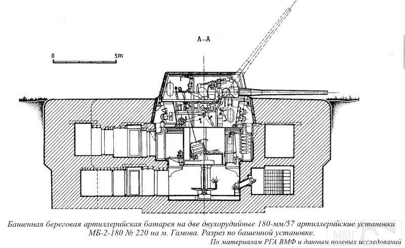

Отдельная башенная береговая батарея № 220 Хасанского сектора береговой обороны.
http://kfss.ru/index.php/objekts/275-b220
7066 - Корабельные пушки-монстры в музеях и во дворах...
7067 - Корабельные пушки-монстры в музеях и во дворах...
Поблагодарили: 20386 раз

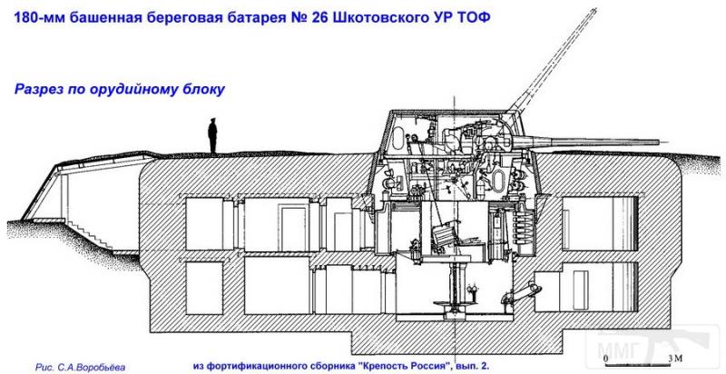

7068 - Корабельные пушки-монстры в музеях и во дворах...
К началу Великой Отечественной войны на батареях было установлено 16 башенных установок МБ-2-180. Из них на БФ – 6, на ТОФ – 2, на СФ – 8, на ЧФ их не было совсем. Кроме того, к 22.06.1941 г. шесть башен МБ2-180 находились на хранении, так как строительство батарей отставало от производства установок.
Сразу с началом войны две установки МБ-2-180 были введены в строй в Прибалтике. Кроме того, 4 установки МБ-2-180 в ходе войны были введены в строй на Тихом океане.
Кроме того, 25.09.1946 г. на м.Фиолент (вблизи Севастополя) приступили к строительству двухбашенной батареи МБ-2-180. 17.11.1951 г. эта батарея была реорганизована в 330-й отдельный артиллерийский башенный дивизион. В 1996 году этот дивизион был передан Украине.
На 1.01.1984 г. на батареях оставалось 12 башен МБ-2-180. Из них 4 на СФ, 2 на ЧФ и 6 на ТОФ.
Устройство башенной установки МБ-2-180
Неподвижная часть установки состояла из жесткого барабана, скрепленного из стальных листов в виде 2-х концентрических цилиндров, и фундаментной рамы со стальным стаканом. Жесткий барабан, будучи установлен на выступы бетонного блока и заделан своими выступающими ребрами в бетон. Барабан внутри разделен вертикальными переборками на 18 отсеков, 17 из них оборудованы стеллажами для хранения снарядов, а 180-й предназначен для устройства входа в башню из внутренних помещений бетонного блока.
Заряды хранятся в нижней части бетонного блока в зарядном погребе. В бетонном блоке, кроме того, размещается ряд вспомогательных помещений:
а) в нижней части блока, в стороне, противоположной зарядному погребу, расположены: помещение термостатов, компрессорная станция и калориферное отделение;
б) выше этажом расположены: помещение фильтров воздуха (для хим- защиты), лазарет, душ и т.д.;
в) на уровне снарядного погреба расположены: кубрик для личного состава башни и помещение командира башни.
Вращающаяся часть состоит из стола и подачной трубы. Стол представляет собой конический барабан с верхним и нижним полами с установленными на них тремя продольными балками, служащими станинами орудийных станков. На этих балках установлены подцапфенники, на которых лежат качающиеся части станка – люльки с телами орудий. Нижняя часть стола называется боевым штыром. Боевой штыр служит для передачи жесткому барабану силы отдачи при выстреле. Верхним Штыровым погоном башня опирается на стальные шары, уложенные на нижний шаровой погон, который закреплен на жестком барабане.
Подачная труба состоит из двух клепаных стальных цилиндров: верхнего и нижнего (узкого, называемого центрирующим штыром). Центрирующий штыр при помощи бронзовой втулки охватывает стальной стакан фун- даметной рамы.
Вокруг стола в бетон заделана неподвижная броня, называемая кирассой.
Тормоз отката гидравлический веретенного типа, расположен в верхней части люльки. Два гидропневматических накатника расположены в нижней части люльки.
Механизмы ВН и ГН имели муфты Дженни №5. Подъемный механизм имел один сектор. Установка вращается на 120 стальных шарах диаметром 101,6 мм.
Угол заряжания постоянный +15°. Вместимость погребов башни: снарядов 408, полузарядов 819.
Снаряды вручную вытаскиваются из стеллажей снарядного погреба и кладутся на лотки вращающейся снарядной платформы, которую на это время поворачивают так, чтобы лотки пришлись против того отсека погреба, из которого идет перегрузка снарядов. После перегрузки лотков (каждый двумя снарядами), платформу поворачивают, пока лотки не окажутся против окон подачной трубы, через эти последние снаряды проталкиваются на питатели в перегрузочном отделении. Из питателей снаряды и полузаряды перегружаются в зарядники, после чего зарядники электрической лебедкой поднимаются в боевое отделение к орудиям. При этом зарядники останавливаются в таком положении, что лотки со снарядами приходятся как раз против замочных отверстий в казенниках орудий, приведенных к углу заряжания. Из зарядников снаряды захватываются пневматическими досылателями и проталкиваются в камеры орудий. По освобождении лотков зарядников от снарядов, на место последних автоматически скатываются полузаряды и затем поочередно проталкиваются теми же досылателями в зарядные каморы орудий. После разгрузки зарядники опускаются в перегрузочное отделение за новым комплектом.
Подъем зарядников может осуществляться и вручную. В случае выхода из строя самих зарядников предусмотрена независимая подача боеприпасов тросами при помощи электрической лебедки или вручную.
Противопожарная защита внутри башни осуществлялась с помощью специальных заслонок в местах перегрузки боеприса, а также установки турникетов в местах соприкосновения подбашенных помещений с зарядными погребами.
Химическая защита осуществлялась путем полной герметизации башни. Для обогрева башни служила отопительно-вентиляционная система, подводившая воздух через нижний штыр.
Первоначально установки МБ-2-180 оснащались ПУС "Баррикада" с дальномером ДМ-8, а позже ( ПУС "Москва". В 50-х годах батареи стали оснащаться РЛС "Залп-Б".
К примеру, 524 БАД в 1943 году вступил в строй с ПУС "Баррикада", в 1945 году был установлен дальномер ДМ-6. В 1955 году были установлены ПУС "Москва" и АРЛС управления стрельбой "Редан-3". Станция "Редан- 3" была принята на вооружение в 1948 году, имела дальность действия 35 км.

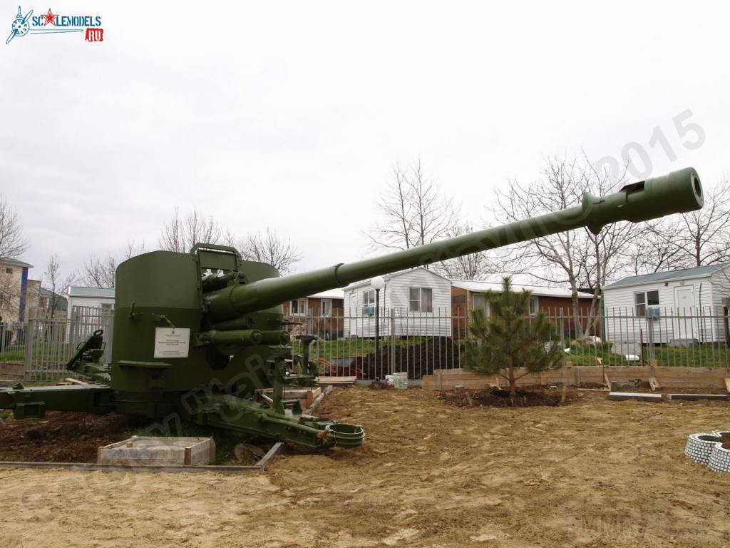

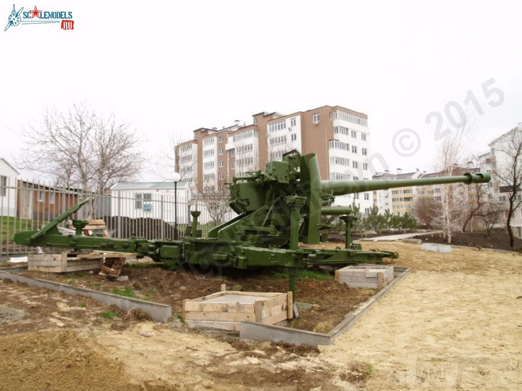

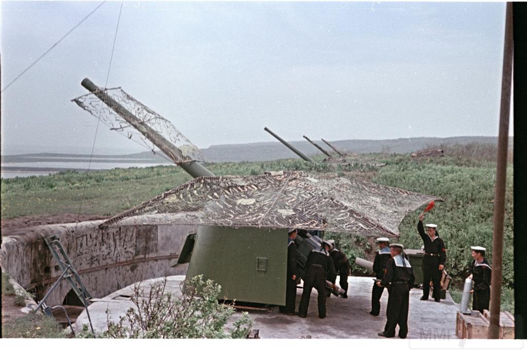

Вот еще в той же папочке есть пару фоток 130-мм батареи. Кажется Восток. Тот же вопрос - ? Чьих будет?
7070 - Корабельные пушки-монстры в музеях и во дворах...
7071 - Корабельные пушки-монстры в музеях и во дворах...
Где Wseb2net » 17 мар 2017, 20:53
Профайлер2016 писал(а): Думаю, что диды тут не при делах !!! Ибо, как видим, практически не одна башня не воевала!
дИды понятие образное.
Поблагодарили: 37366 раз
Где Профайлер2016 » 17 мар 2017, 20:53
Wseb2net писал(а):Но там уже ничего нет - растянули на металл в чистую еще при Украине! Мы тоже чтим историю аналогично :wink:
Металлисты есть везде!
Где Wseb2net » 17 мар 2017, 20:54
Профайлер2016 писал(а): Тот же вопрос - ? Чьих будет?
СССР :biggrin:

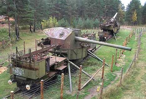

В составе береговой артиллерии ВМФ СССР были еще вот такие вот монстрики, на железнодорожной тяге...
7072 - Корабельные пушки-монстры в музеях и во дворах...
7073 - Корабельные пушки-монстры в музеях и во дворах...
Где Wseb2net » 17 мар 2017, 20:59
А если точнее батарея Б-13, №922, п-ов Житкова, остров Русский, район Владивостока. 1955 год. Вот еще оттуда:
