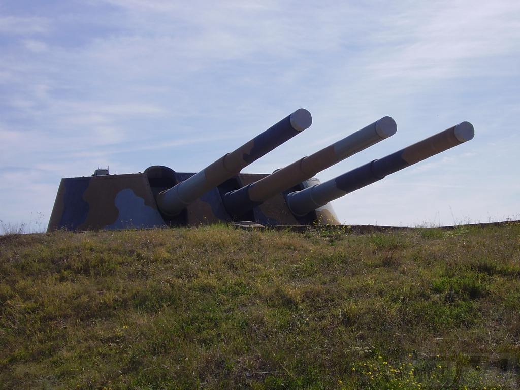

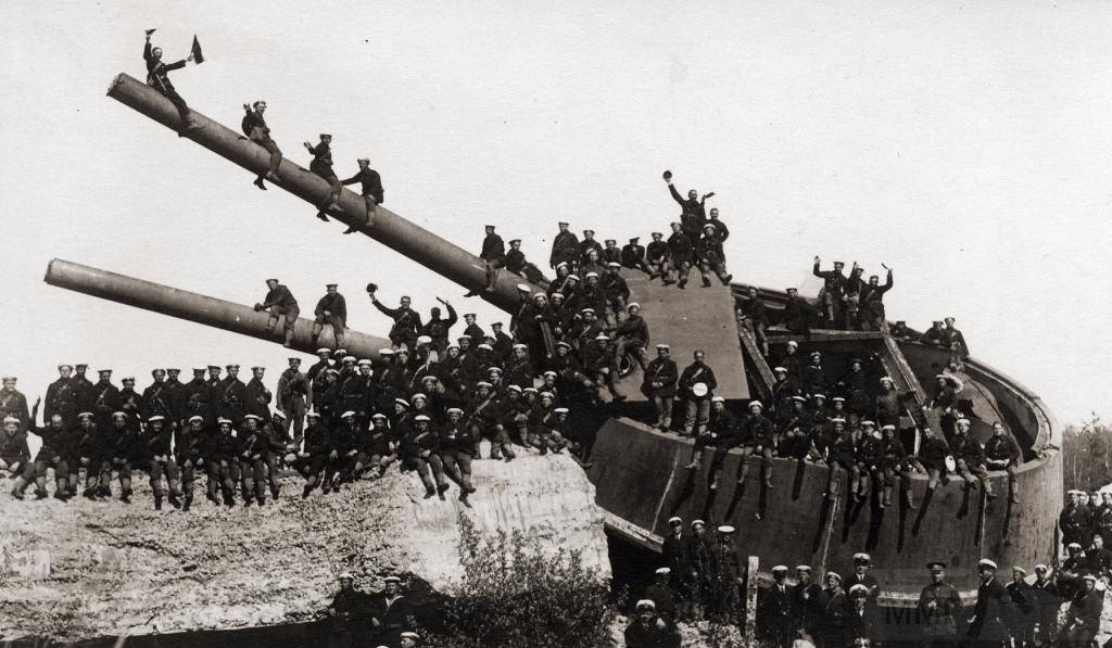

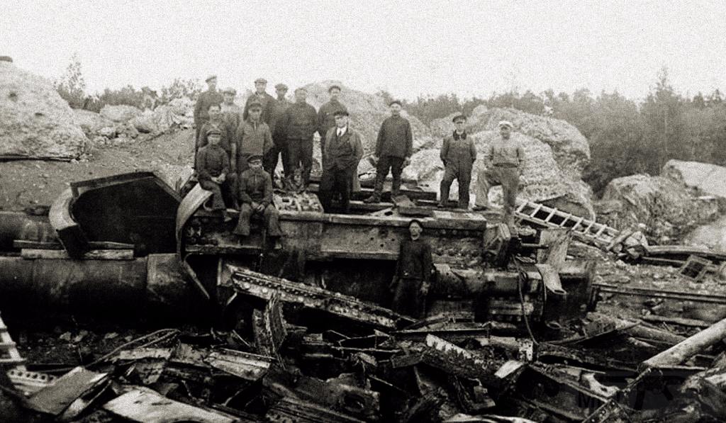

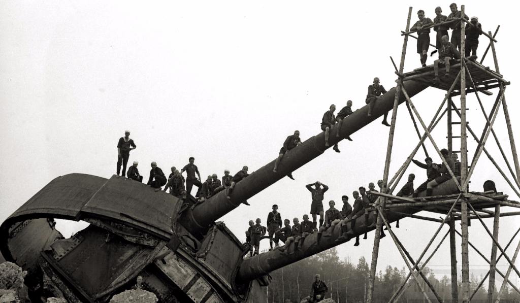

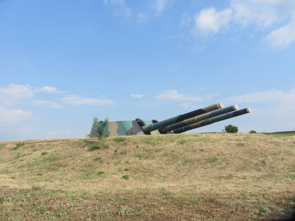

А почему только одно и чем его отпилили? Явно не молодежь-графоманы ножовкой
Корабельные пушки-монстры в музеях и во дворах...
Gavrusha
- Старший сержант
- Сообщения: 229
- Поблагодарили: 1096 раз
- Карма: +0/-0
- Сообщения: 10824
- Поблагодарили: 37366 раз
- Карма: +19/-5
На вопрос ответить не могу! ((( Ибо сие действо проходило без меня! Резали спецы, скорее всего, охотники за металлоломом. Почему одно? А кто его знает...тут только догадываться можно. Может у них только одна телега была. Может приплыли на байдарке, а она более одного ствола не потянула... И т.д. и т.п. :)Gavrusha писал(а): А почему только одно и чем его отпилили? Явно не молодежь-графоманы ножовкой![]()

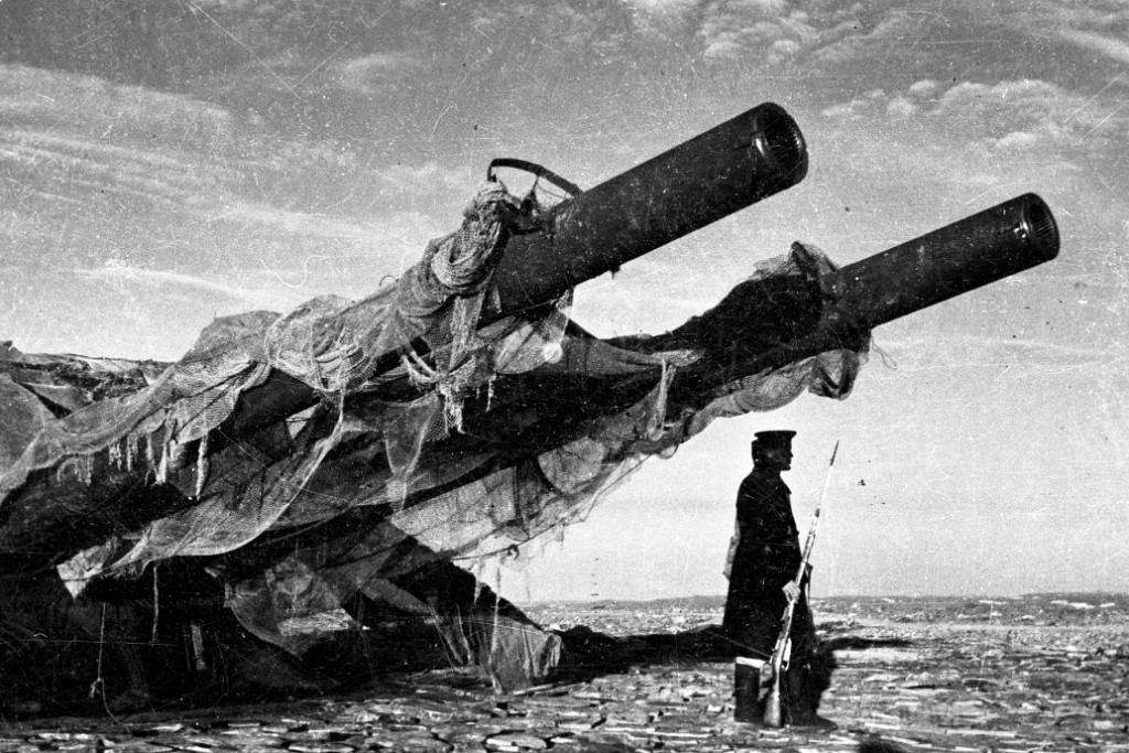

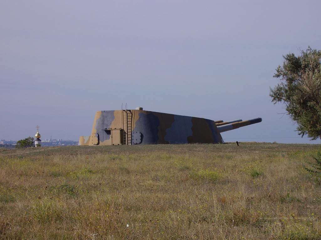

Нашел у себя в коллекции еще одну фотографию "башни" на Кильдине из тех времен.Профайлер2016 писал(а):Дивизион строился в конце 30-х годов и аккурат к началу советско-германской войны 41-45 г.г. был построен.

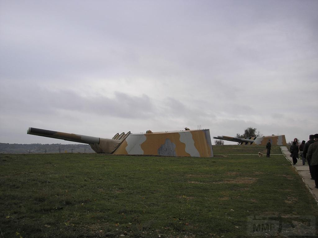

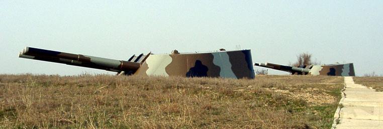

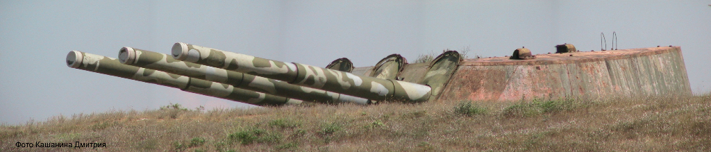

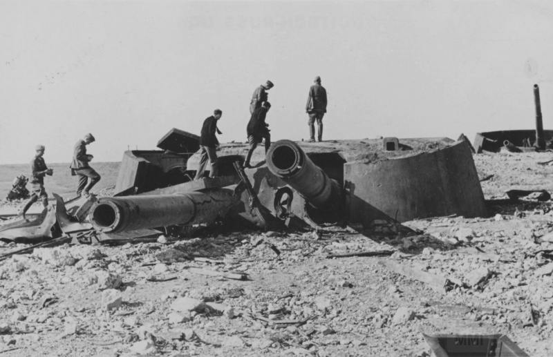

30-я батарея в Севасте. Та, которая в "Ответном ходе" в "главной роли" снималась!
- Сообщения: 10824
- Карма: +19/-5

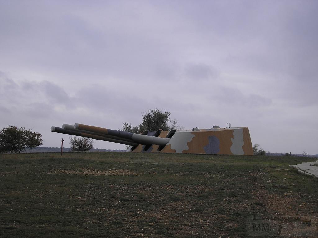

Еще она же. В трех-орудийных 305мм башнях с линкоров.
Блин, когда был еще в украинском Севастополе очень хотел на нее попасть. Но не получилось. Действующий военный объект ЧФ РФ, охраняемая зона. Причем высоко на холме, без машины лезть туда по жаре не очень-то хотелось. Так и не узнал когда экскурсии и были ли они. Хотя подозреваю, что нерегулярные, но были. Для своих и журналистов. Осталось только такое фото

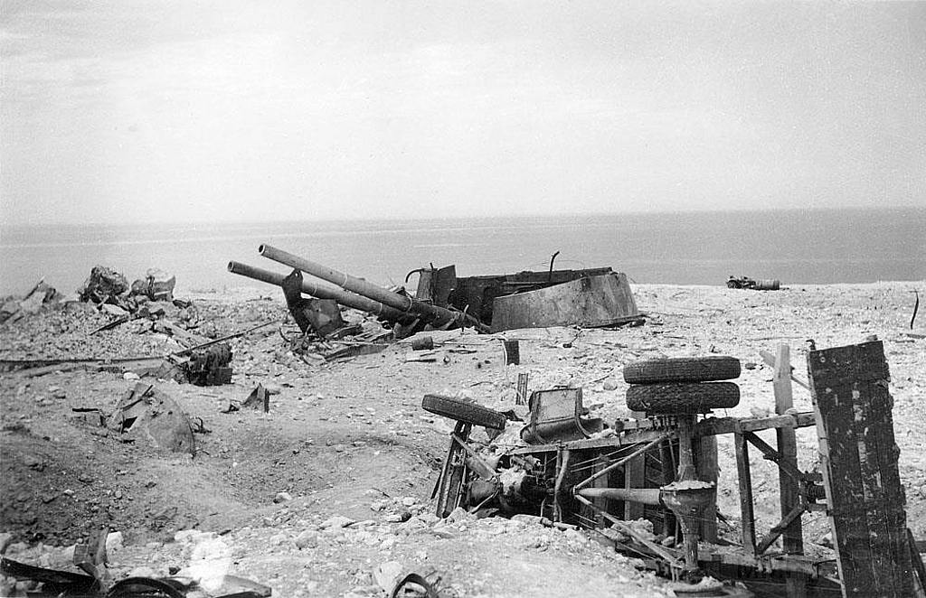

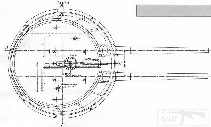

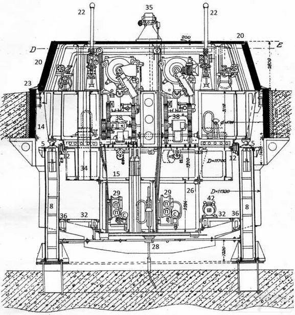

До войны эта батарея была не шестиорудийной, а четырехорудийной. Башни не линкорные, спецпостройки Обуховского завода 1914-1916 гг. на две пушки. Вот фото из серии "когда пришли немцы"

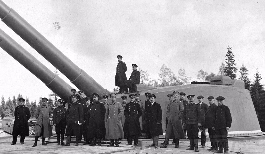

Меня терзают смутные сомнения - тут в теме есть финская башня на две 12-дюймовки. Уж очень она по форме похожа на довоенные башни 30-й и 35-й батарей Севастополя. В тексте дальше будет частичный ответ на этот вопрос. Форт Ино...

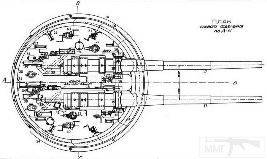

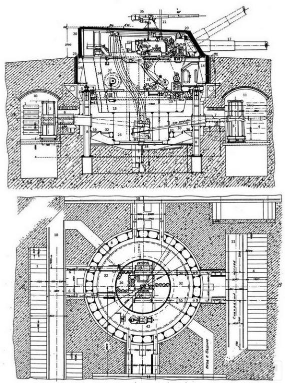

Устройство батареи
Башенная береговая батарея №30 состояла из следующих основных сооружений:
– орудийного блока с двумя башнями;
– командного пункта с боевой рубкой, бронированной дальномерной рубкой, центральным постом и радиорубкой;
– отдельного блока электрической трансформаторной подстанции.
На вооружении батареи находились четыре 305-мм пушки в 52 калибра длиной. Из них три (№142, 145 и 158) имели удлиненную камору Военного ведомства (марка орудия «СА»). Четвертая пушка (№149), несмотря на маркировку «СА», имела укороченную на 220 мм камору, как у орудий Морского ведомства (марки «МА»). Последнее недоразумение выявилось только при испытательных стрельбах в 1934 г. Ввиду того, что разнотипность орудий особого влияния на рассеивание при залповой стрельбе не оказала, комиссия по приемке батареи решила оставить пушку на месте, но использовать для нее специально подобранные по весу заряды.
Неоднократно указывавшаяся в работах различных авторов информация о том, что якобы 30-я батарея вооружалась орудиями с погибшего в 1916 г. линкора «Императрица Мария» не соответствует действительности.
Башенные артиллерийские установки 30-й батареи «МБ-2-12» по своему устройству были практически идентичны башенным артиллерийским установкам фортов «Красная Горка» и «Ино» Кронштадтской крепости и башням 35-й батареи, за исключением системы подачи боеприпасов из погребов в перегрузочные отделения. На 35-й батарее снаряды и заряды выталкивались из погребов по специальным трубам, а на 30-й они выкатывались по роликовому транспортеру (рольгангу). Кроме того, в самих перегрузочных отделениях вместо перемещавшихся вручную зарядных тележек была установлена вращающаяся платформа с приводом от электродвигателя.
Хранение снарядов в погребах осуществлялось в штабелях, а их подача к транспортерам перегрузочных отделений – с помощью храповых тележек на монорельсах. Полузаряды хранились в погребах в штатных металлических футлярах на стеллажах сотового типа.
Для производства работ по замене орудийных стволов и ремонта башен батарея имела штатный 75-тонный железнодорожный кран. Для обеспечения маскировки и защиты крана при обстреле с моря для него построили специальное убежище в районе городка батареи.
Одноэтажный орудийный блок батареи длиной около 130 м и шириной 50 м имел в тыльной части два входа с броневыми дверьми и тамбур-шлюзами, защищенных коленчатыми сквозниками. Для сообщений между собой 72 помещений блока внутри него проходил продольный коридор длиной около 100 м и шириной 3 м. В блоке находились колодцы орудийных установок, снарядные и зарядные погреба, местный центральный пост с резервной группой приборов управления стрельбой, силовая станция, котельная, компрессорные и насосная станции, фильтровентиляционное оборудование, жилые и служебные помещения для личного состава. Под полом помещений располагались емкости для запасов топлива, масла и воды и проходили инженерные коммуникации. Общая площадь помещений орудийного блока батареи составляла около 3000 м2.
Все казематы орудийного блока имели сводчатые покрытия из монолитного железобетона толщиной от 3 до 4 м с жестким противооткольным слоем из стальных швеллеров №30 и изолирующей прослойкой из асфальтобетона.
Командный пункт батареи, расположенный на возвышенности в 650 м северо-восточнее орудийного блока, соединялся с последним потерной глубокого залегания пробитой в скальном грунте на глубине до 38 м. Наземная часть КП представляла собой железобетонный блок размером 15х16 м с толщиной стен и перекрытий до 3,5 м. Внутри блока находились радиорубка с помещением для аккумуляторов и кубрик личного состава. Вход в блок снабжался тамбур-шлюзом, закрывался броневой дверью и коленчатым сквозником. В железобетонное покрытие блока была вмонтирована броневая рубка «КБ-16» (толщина брони стен – 406 мм, крыши – 305 мм) с четырьмя смотровыми щелями и оптическим визиром командира батареи типа «ПКБ» (впоследствии замененным на «ВБК-1»).
В 50 м от блока, соединенная с ним крытым ходом сообщения, на бетонном основании размещалась вращающаяся дальномерная рубка «Б-19» с 10-метровым стереоскопическим дальномером фирмы «Цейсс» и стереотрубой «СТ-5» 5-метровой базы, защищенная 30-мм броней.
В подземной части КП, расположенной на глубине 37 м в виде обделанного бетоном тоннеля длиной 53 м и шириной 5,5 м, находились: главный центральный пост батареи, автономная электростанция и котельная с запасами топлива, фильтровентиляционная установка и помещения для личного состава.
В главном центральном посту располагалась основная группа системы управления стрельбой (ПУС) системы «Баррикада» в составе построителя горизонтальнобазного дальномера (ГБД), трансформатора азимута и дистанции (ТАД), автомата прямого курса (АПК) и ряда других приборов.
Построитель ГБД принимал целеуказание от шести выносных наблюдательных постов, расположенных на мысе Керменчик, у деревни Мамашай, на бывшей береговой батарее №7 (Северная сторона Севастополя), на бывшем форте «Литер-А» (район бухты Стрелецкая), мысе Фиолент и горе Кая-Баш. Каждый пост представлял собой железобетонное сооружение легкого типа в котором размещались оптический стереодальномер 6-метровой базы «ДМ-6» и визир конца базы типа «ГО». Ночная стрельба обеспечивалась двумя передвижными прожекторными станциями типа «3-15-4» для которых на берегу построили железобетонные укрытия.

По состоянию на 22 июня 1941 г. батарея №30 входила в состав 1-го отдельного артиллерийского дивизиона Береговой обороны Главной военно-морской базы Черноморского флота «Севастополь». В состав дивизиона входили также 305-мм башенная батарея №35, 203-мм открытая батарея №10 и построенная по мобилизации 102-мм батарея №54. Батареей командовали капитан Г.А. Александер и старший политрук Е.К. Соловьев. Организационно она входила в состав 4-го сектора Севастопольского оборонительного района (СОР), созданного 4 ноября 1941 г. и в состав которого входили части Береговой обороны, а также отходящие к городу части Отдельной Приморской армии.
Сухопутная оборона береговых батарей оборудовалась в виде стрелковых окопов и проволочных заграждений в три ряда. Глубины обороны не было. На башенных батареях, кроме окопов, было построено по 6 – 8 железобетонных ДОТов легкого типа.
К концу октября 1941 г. подвижные части 11-й немецкой армии вышли на подступы к Севастополю и начали его штурм. При отражении первого штурма (с 30 октября по 21 ноября 1941 г.) до подхода основных частей Приморской армии основная тяжесть борьбы с противником легла на береговые батареи и немногочисленные части Севастопольского гарнизона. Уже 1 ноября в 12 часов 40 минут батарея №30 открыла огонь по скоплению мотомехчастей 132-й пехотной дивизии противника в районе станции Альма и селения Базарчик для поддержки 8-й бригады морской пехоты. Было проведено пять стрельб и выпущено 68 снарядов. Противник понес большие потери.
2 ноября батарея №30 вела огонь по мотомехчастям противника в районе Бахчисарая и по скоплению войск в районе деревни Альма-Тархан. Огонь корректировал лейтенант С.А. Адамов. Хотя стрельба велась на предельной дистанции, она была очень эффективной. Вражеская колонна автомашин, танков и бронемашин остановилась в лощине. Враг не предполагал, что до нее может достать наша артиллерия. Первые два тяжелых снаряда разорвались в гуще колонны. Загорелись машины, стали взрываться автоцистерны. Пламя охватило десятки автомашин. Батарея усилила огонь, и снаряды стали рваться все чаще. По подсчетам корректировочного поста, было уничтожено до 100 автомашин, около 30 орудий, шесть танков, около 15 бронемашин и несколько сот гитлеровцев.
В этот же день противник при поддержке танков, интенсивного огня артиллерии и авиации повел наступление в районе Дуванкоя с целью прорваться по шоссейной дороге в Бельбекскую долину. Батальоны морской пехоты (17-й, остатки 16-го и батальон училища Береговой обороны) были поддержаны огнем батареи №30, который корректировал майор Черенок. В результате были уничтожены вражеская батарея в районе Бахчисарая и несколько танков, остальные танки повернули обратно. Было проведено шесть стрельб, выпущено 42 снаряда.
3 ноября батарея №30 своим огнем поддерживала действия 8-й бригады морской пехоты.
С 1 ноября авиация противника резко усилила свою активность на севастопольском направлении. Она наносила удары по боевым объектам Главной базы, в том числе и по береговым батареям №30, 10 и другим, а так же по кораблям, находившимся в базе. Для прикрытия советских войск в районе Кача – Бельбек действовали 76-мм 214, 215, 218и 219-я зенитные батареи.
4 ноября вражеские войска произвели несколько атак в районе деревня Мамашай – деревня Аранчи. На участке 8-й бригады морской пехоты враг попытался захватить высоту 158,7. Все атаки были отбиты при поддержке батарей №№10, 30 и 724 и двух зенитных батарей.
В 14 часов 30 минут противник силою до полка атаковал на участке 3-го полка морской пехоты, батальона Военно-воздушных сил, 19-го батальона морской пехоты, а также правом фланге 8-й бригады, стремясь ворваться в Дуванкойский опорный пункт. В 14 часов 36 минут батарея №30 открыла огонь по атакующему противнику. Огонь корректировал лейтенант Л.Г. Репков. Огонь крупнокалиберными шрапнельными снарядами был исключительно эффективен и меток. Гитлеровцы потеряли два орудия с машинами, минометную батарею, около 15 пулеметов и до двух батальонов пехоты. В этот день батарея провела девять стрельб и выпустила наибольшее за первый штурм количество снарядов – 75.
6 ноября Местный стрелковый полк Береговой обороны при огневой поддержке батарей №10, 30 и других отразил попытку гитлеровцев перейти в наступление в Северном секторе в районе Аранчи – Мамашай.
8 ноября было решено поддержать контратаку 7-й бригады морской пехоты на Мекензиевых Горах огнем батареи №30, причем использовать мощный огонь шрапнелью, несмотря на опасность поразить своих. Для артиллерийской подготовки были привлечены также береговые батареи №2 и 35. Руководство и контроль за обеспечением артиллерийской подготовки береговыми батареями при наступлении бригады были поручены начальнику артиллерии береговой обороны подполковнику Б.Э. Файну. Подполковник Б.Э. Файн лично выехал на батарею №30, чтобы проинструктировать ее командира Александера о том, что только его батарея должна была вести огонь шрапнелью. Расчеты произвели таким образом, чтобы первый залп был перелетным.
За три дня боев батарея №30 уничтожила трехорудийную батарею противника, несколько минометных батарей, до двенадцати пулеметных точек, был разбит воинский эшелон, уничтожено и рассеяно до двух батальонов, зафиксированы прямые попадания в колонну бронемашин и танков противника.
В период с 1 по 7 ноября 1941 г. батарея №30 стреляла очень интенсивно, проводя в день от пяти до одиннадцати стрельб и выпуская от 20 до 75 снарядов. В период с 11 и по 16 ноября интенсивность стрельб снизилась до одной – четырех.
Использование береговой артиллерии во время первого вражеского штурма было не совсем рациональным, что вызвалось особыми обстоятельствами начального периода обороны Севастополя. Береговую артиллерию приходилось использовать по целям, по которым хорошо могла вести огонь полевая артиллерия, только из-за практически полного ее отсутствия до подхода артиллерии Приморской армии, а затем из-за недостатка у нее боеприпасов.
Всего у артиллеристов Береговой обороны имелось 20 корректировочных постов, размещавшихся на передовом рубеже во всех секторах обороны. Корректировать огонь любой батареи мог каждый пост, что обеспечивало, в случае необходимости, сосредоточение огня в любом секторе. Корректировочные посты имели радио- и линейную связь. Иногда практиковалась выброска корректировочных постов в тыл противника, что обеспечивало большую эффективность огня. Всего за время первого штурма батарея №30 провела 77 стрельб и выпустила 517 снарядов.

Во второй половине дня 6 июня 1942 года противник применил для обстрела батареи №30 сверхмощную артиллерию – две 600-мм мортиры «Карл». Ему удалось вывести из строя вторую башню, в которой была пробита броня и повреждено орудие. Кроме того, на позицию батареи авиация противника сбросила 1000-кг бомбы. В ночь на 7 июня башня усилиями бригады рабочих под руководством бригадира С. И. Прокуды и личного состава батареи была введена в строй, но могла действовать только одним орудием.
7 июня произошло попадание 600-мм снаряда в первую башню. Второе попадание было в бетонный массив батареи, снаряд пробил трехметровый железобетон и повредил отделение химических фильтров батареи.
В течение 9 и 10 июня артиллерия Приморской армии и Береговой обороны вела огонь по боевым порядкам наступавшей пехоты, танкам и артиллерийским позициям противника, который вклинился в боевые порядки обороняющихся советских войск на участке 4-го сектора и создал угрозу прорыва в районе батареи №30. Особенно эффективным был огонь батареи №30 и батарей 18-го гвардейского артиллерийского полка.
К 10 июня батарея №30 могла стрелять только двумя орудиями, по одному орудию в каждой башне. Инженерные сооружения сухопутной обороны были полностью разрушены и завалены. Бруствер представлял собой бесформенную массу камней, осколков металла и воронок, ДОТы – уничтожены.
В течение 11 июня войска Севастопольского оборонительного района вели бои, направленные на улучшение положения батареи №30 и ликвидации прорыва противника.
Командующий Приморской армии генерал Петров предложил контратаковать вклинившегося противника с двух направлений: из 3-го сектора и района батареи №30. Для поддержки действий пехоты начальник Береговой обороны генерал Моргунов приказал выделить норму необходимого боезапаса и указал при этом, чтобы больше расходовали боезапас батареи №30, которая находилась непрерывно под авиационными ударами и обстрелом 600-мм мортир, а также под постоянной угрозой окружения.
Всего за время третьего штурма батарея израсходовала 656 снарядов.
Противник всеми силами старался уничтожить 30-ю батарею и ежедневно обстреливал ее из тяжелых орудий. Только 14 июня противник выпустил по батарее свыше 700 снарядов. Немецкая авиация с ожесточением бомбила ее, но успеха не имела, 15 июня на батарею было произведено до 600 самолетоналетов.
15–17 июня 1942 г. противник силами от двух до четырех полков с танками 132-й пехотной дивизии проводил наступление (силы противостоящих советских войск составляли не более полутора-двух полков) рассчитывая захватить деревню Буденовку и окружить батарею №30. При этом просочившаяся 15 июня в район совхоза Софьи Перовской группа немецких автоматчиков перерезала воздушную и подземную линии связи батареи №30 с городом. 16 июня перестала действовать и радиосвязь, так как были уничтожены все антенны, а попытки связаться с помощью подземной антенны не увенчались успехом.
17 июня батарея №30 была окончательно блокирована противником. В помещениях окруженной батареи осталось около 250 человек личного состава и бойцов 95 стрелковой дивизии и морских пехотинцев. В соответствии с указаниями командования береговой обороны, в случае блокирования батареи противником, личный состав батареи должен был вырываться из окружения тремя группами, причем последняя группа должна была взорвать батарею. Первая группа в количестве 76 бойцов во главе с инструктором политотдела береговой обороны Калинкиным вышла, но частью была перебита немцами, части группы удалось прорваться и доложить командованию Береговой обороны о положении на батарее. Остальной личный состав затянул выход, при этом противник, обнаружив выход первой группы, усилил свой огонь по выходам из массива батареи и сделал дальнейший прорыв невозможным.

Западная броневая башня получила боковое попадание, благодаря которому одно орудие было полностью, а другое частично выведено из строя, восточная башня получила прямое попадание в амбразуру, которое вывело из действия оба орудия. Подземный ход к дальномерной установке был засыпан, все входы и железобетонное покрытие каземата остались почти нетронутыми. На защитников батареи обстрел (по их показаниям) не произвел никакого впечатления.

Ввиду невозможности восстановления сильно поврежденных в 1942 г. 305-мм двухорудийных башенных установок МБ-2-12 их было решено демонтировать и заменить двумя трехорудийными башенными установками того же калибра снятыми с линкора «Фрунзе» (бывший «Полтава»).
Две башни (вторая и третья) с этого корабля еще в начале 1930-х гг. были установлены на батарее №981 им. Ворошилова во Владивостоке. Оставшиеся башни (первую и четвертую) в 1940 г. планировалось установить на острове Руссарэ (военно-морская база Ханко Балтийского флота), однако начавшаяся война помешала сделать это. В 1941 г. вращающаяся броня одной из башен, лежавших разобранными на территории Ленинградского Металлического завода им. Сталина, была использована при строительстве огневых точек сухопутной обороны Ленинграда.
3 июля 1948 г. Совет Министров СССР принял постановление №2417-1009сс о завершении изготовления этих башенных установок на Ленинградском Металлическом заводе.
Башни были существенно модернизированы. Путем изменения конструкции механизмов заряжания и переходу к постоянному углу заряжания 6 градусов (прибойники были сняты с качающихся частей орудий и установлены стационарно на боевом столе башни) удалось повысить скорострельность до 2,25 выстрелов в минуту. Угол возвышения орудий увеличением подъемных секторов довели с 25 до 40 градусов, что позволило повысить дальность стрельбы этих артиллерийских установок со 127 до 156 кабельтовых (снарядом образца 1911 г.).
Противооткатные устройства также подверглись модернизации. Вместо тормоза отката безвакуумного типа установили тормоза отката вакуумного типа и независимый пневматический накатник с плавающим поршнем. В конце 1952 – начале 1953 гг. качающиеся части прошли заводские испытания и проверены стрельбой на полигоне.
Еще шесть орудий были привезены в Севастополь и сданы на хранение в артиллерийский арсенал ЧФ в качестве запасных.
Некоторым изменениям подверглось и бронирование башен. В 1952 г. Ижорский завод изготовил утраченную во время войны вращающуюся броня 2-й установки. Для 1-й была изготовлена новая горизонтальная броня (крыша башни) толщину которой увеличили с прежних 76 до 175 мм. Вертикальная броня на ней осталась прежняя – «полтавская». В связи с установкой в башне лейнированных орудий, для быстрой смены лейнеров в задних стенках башен были сделаны люки, закрывающиеся броневыми крышками. Толщину неподвижной брони (кирасы) увеличили с 254 до 330 мм.
Относительно малая глубина колодцев в бетонном массиве батареи, рассчитанных на береговые башенные установки «МБ-2-12» (с расположением снарядных и зарядных погребов на одном уровне), не позволяла установить в них бывшие корабельные установки без кардинальных переделок их нижних частей, которые существенно изменили устройство механизмов подачи боезапаса к орудиям. Коническую часть подачных труб корабельных башенных установок пришлось обрезать вместе с оборудованием для подъема нижних зарядников, а бывшее перегрузочное отделение переделать так, чтобы загрузку боезапаса можно было производить непосредственно в верхние зарядники.
Снаряды каждой башни хранились в двух снарядных погребах, уложенные в пять рядов на полках механизированных стеллажей. Левый погреб «питал» левое орудие башни, а правый – среднее и правое. В каждом погребе находилось по шесть таких стеллажей, каждый из которых имел свой подъемный лоток с ручным приводом. С помощью этих лотков снаряды опускали с полок, а затем подавали по системе транспортеров в перегрузочное отделение на кольцевой вращающейся желоб. Желоб представлял собой жесткое стальное кольцо, вращающееся внутри перегрузочного отделения (независимо от него) вокруг трех шахт зарядников. Полузаряды подавали из пороховых погребов через три специальных шлюза (огнезащитных турникета) и укладывали на желоб вручную. С желоба снаряды подавались на приемные столы перегрузочного отделения и далее с помощи системы поворотных и продольных лотков передвигались к питателям зарядников и сбрасывались в них. Для загрузки в зарядник полузарядов имелись поворотные двухъярусные лотки и механические досылатели. Все механизмы работали как на электроприводе (по 17 двигателей на башню), так и вручную.
Корабельные артиллерийские установки стали, таким образом, ниже на целых два «этажа», соответствующих расположению корабельных зарядных и снарядных погребов. Столь кардинально переделанные артиллерийские системы получили новое обозначение МБ-3-12ФМ.
Поскольку новые артиллерийские установки имели по три орудия каждая, вместо прежних двух, для удобства подачи боеприпасов потребовалось оборудовать дополнительные линии транспортировки снарядов и зарядов. Для этого провели перепланировку внутренних помещений внутри бетонного массива, воспользовавшись наличием двух казематов, прилегающих справа и слева к каждому башенному колодцу и в которые первоначально можно было попасть только из галереи, огибающей жесткий барабан (первоначально в этих казематах находились кладовые башенных запасных частей и инструмента). В одном из таких казематов для транспортировки зарядов прорубили проход в пороховой погреб, а на месте прежнего входа оборудовали шлюз с огнезащитным турникетом. Для ускорения подачи в этом каземате также разместили дополнительный стеллаж, где хранилось некоторое количество зарядов. В другом каземате прорубили проем в снарядный погреб и расширили оригинальный вход, а затем установили два горизонтальных транспортера, соединенных поворотным лотком, образующих транспортную линию, по которой снаряд попадал в перегрузочное отделение. Для размещения увеличенного количества боеприпасов (1080 выстрелов на батарею вместо прежних 800) в снарядных погребах пришлось изменить систему хранения (вместо прежних штабелей установить стеллажи), а число зарядных погребов увеличить, оборудовав из бывших кубриков личного состава и других вспомогательных казематов еще три дополнительных погреба (один для 1-й башни и два – для 2-й). Проход, соединяющий один из первоначальных погребов со снарядным погребом, пришлось замуровать и прорубить рядом дверной проем в бывшие кубрики, ставшими пороховыми погребами. Можно себе представить, сколь тяжких трудов стоила такая перепланировка.

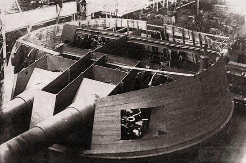

12"/52 двухорудийные башенные установки
История создания установки 22 мая 1913 года ГАУ выдало МЗ заказ на первые 6 12"/52 башенных двухорудийных установок, а 12 ноября того же года – еще один заказ на 8 таких же установок. Эти установки предназначались для:
Передача Морведу крепости Петра Великого внесла неразбериху в артиллерийские заказы заводам. Флот стал требовать чуть ли не все артсистемы, состоявшие на вооружении сухопутных войск, в том числе 76-мм пушки обр.1902 г., 76-мм пушки обр.1910 г., 107-мм пушки обр.1910 г. и др. В декабре 1913 года АО ГУ КС заказало МЗ две 12"/52 башенные установки для крепости Петра Великого, а позже – еще две башни. Эти башни планировалось установить по две на острова Нарген и Вульф.
Башенные установки Морского ведомства имели ряд отличий от установок, заказанных Военным ведомством. Так, вертикальная броня спереди и боковая должна быть 305 мм, а сзади 250 мм, броня крыши 150 мм.
Однако Металлический завод не справился в срок с заказом и не сделал целиком ни одной башни, заказанной ГУКС.
В сложившейся ситуации Морвед убедил Ставку передать крепости Петра Великого четыре башни Военного ведомства: две изготовленные для Севастополя и две – для Батума. Для монтажа этих башен были использованы жесткие барабаны, изготовленные МЗ для башен Морведа.
Башни для фортов Ино и Красная Горка были изготовлены МЗ сравнительно быстро. Так, первая башня на Красной Горке была испытана стрельбой 9.06.1915 г., а вторая – 5.07.1915 г.
16.10.1915 г. в форту Ино были начаты испытания стрельбой 12"/52 башен №3 и №4. К началу 1916 года все 8 башен обоих фортов были в строю.
В связи с набеговыми операциями крейсера "Гебен" и необходимостью защиты Батумского порта – главной операционной базы русский войск, наступавших в Анатолии, в сентябре 1915 года было решено две из четырех заказанных для Владивостока башен установить в Батуми.
В конце февраля – начале марта 1918 года обе батареи были заняты немцами. Башни батареи №10 на о.Нарген 27 февраля были подорваны личным составом.
14 мая 1918 года были подорваны башенные батареи форта Ино, а сам форт был захвачен финскими белогвардейцами.
№ установки - крепость, примечания
№ 1, 2 - форт Ино ("Николаевский");
№ 3, 4 - форт Красная Горка ("Алексеевский");
№ 5, 6 № 7, 8 - Севастополь, на батареях № 25 и № 26 в районах Херсонеса и Любимовки;
№ 9, 10 - Усть-Двинск;
№ 11, 12, 13, 14 - Владивосток, на батареях № VII (на 55-й высоте полуострова "Муравьев Амурский") и № XIX на о-ве Русском;
№ батареи, Место батареи, Дата ввода в строй, Орудия
№ 10 - о.Нарген, 21.09.1916 г.,4 — 12"/52
№ 15 - о.Вульф, октябрь 1917 г., 4 — 12"/52
12" /52 двухорудийные установки в советский период
Как 12"/52 открытая, так и башенная батареи форта Красная Горка не получили серьезных повреждений в ходе мятежа в июне 1919 года. После подавления мятежа форт был переименован в Краснофлотский. На 1923 год башенная батарея имела номер 1, а открытая батарея – номер 2. Обе батареи входили в 1-й дивизион форта Краснофлотский. К i22.06.1941 г. обе батареи входили в состав 31 О АД Кронштадского укрепленного сектора. Обе батареи вели интенсивный огонь по противнику в 1941-1944 годах. Серьезных повреждений ни одно орудие не получило.
В Севастополе к 1.01.1916 г. были вырыты котлованы и в них смонтирована часть установочных частей башенных батарей №25 (в районе м.Херсонес) и №26 в районе деревни Любимовка, и было доставлено несколько тел орудий СА. Затем работы были законсервированы и возобновились лишь в 1923 году. Отправка частей башенных установок с МЗ в Севастополь была начата 17.09.1927 г. Батарея №25 в 20-х годах именовалась №8 или №8/25. В 1927 году батарея №25 стала батареей №35, а батарея №26 – батареей №30.
Батарея №35 была введена в строй в 1928 году. Тела орудий были только СА (№№ 144, 170, 124, 128). В 1928 году к ним всем имелось лишь 109 снарядов.
Еще через четыре года была введена в строй и батарея №30.
В 1942 году обе батареи вели огонь буквально до последнего снаряда и были взорваны непосредственно перед захватом немцами Севастополя. (Батарея №30 взорвана 16 июня, а батарея №35 – в ночь с 1 на 2 июля).
В 1940 году в связи с возвращением Эстляндии в состав России в состав Б О Балтийского флота вернулась двухбашенная батарея на острове Вульф, который к тому времени именовался Аэгна. Батарея получила №374. После эвакуации Таллина батарея №374 была взорвана личным составом.

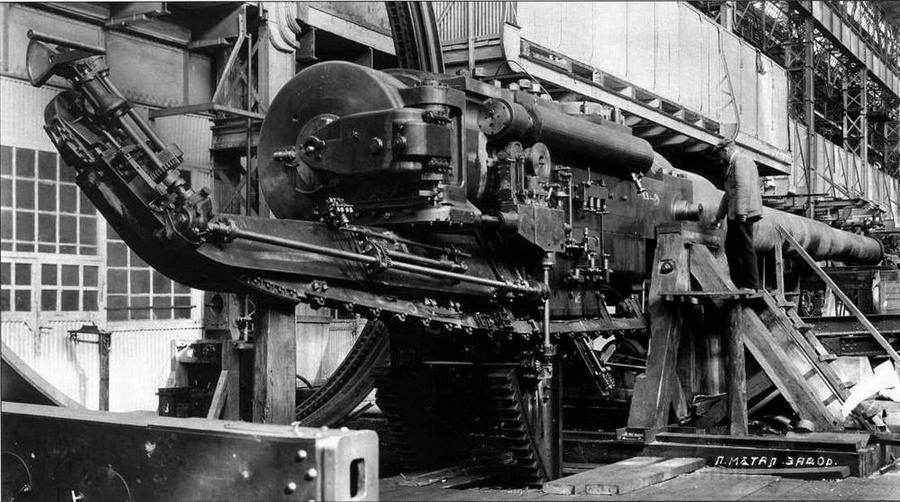

Устройство 12"/52 двухорудийных башенных установок
Затвор имел электрический привод. Время открывания или закрывания 8 секунд.
Компрессор гидравлический, наполнен веретенным маслом. Накатник гидропневматический, имел два цилиндра.
Угол заряжания переменный от 0° до +15°. Досылка снаряда и полу зарядов производилась цепным прибойником, имевшим электропривод.
Две башенные установки представляли собой подземный городок, укрытый толстым слоем бетона. По проекту расстояние между осями башен было 53,4 м, а фактически имелось небольшое отклонение для каждой батареи. Вокруг каждой башни в виде ромба располагались погреба: два снарядных длиной 18,3 м и два зарядных длиной 17,4 м. Высота погребов была 3048 м, а толщина бетонного свода 2895 м. В каждом снарядном погребе размещено 201-204 снаряда а в зарядном погребе 402-410 полузарядов.
В подбашенном помещении была рельсовая железная дорога с ручными вагонетками, в которых боеприпасы доставлялись из погребов к заряднику. Подъем боеприпаса зарядником осуществлялся с помощью электропривода. Высота подъема зарядника 4650 мм, время подъема 5 секунд.
Башенные установки имели систему приборов управления стрельбой (ПУС) Гейслера, обеспечивающую стрельбу по видимым и невидимым целям, движущимся со скоростью до 60 узлов. В состав ПУС входила даль- номерная рубка батарейного поста РД- 10-8, представлявшая собой вращающуюся рубку, установленную на бетонном основании. Дальномер стереоскопический с 8- или 10-метровой базой.
В башне установлены два перископических прицела Цейса Металлического завода (справа и слева от орудий). Увеличение прицела 12-кратное. Пределы углов прицеливания 0-130 каб (0-23790 м).

После ввода в строй батареи №30 был проведен митинг, на котором выступили командующий Черноморским флотом и Севастопольским оборонительным районом вице-адмирал Октябрьский, член Военного Совета Черноморского флота дивизионный комиссар Кулаков и командующий Приморской армией генерал-лейтенант Петров. Личному составу были вручены ордена и медали. Орден Красного Знамени получил командир батареи капитан Г.А. Александер.

30-я батарея сыграла важную роль в героической обороне Севастополя 1941–1942 гг. Всего за время войны батарея №30 выпустила около 2000 снарядов, более точное количество из-за отсутствия документов подсчитать невозможно. В составе 1-го отдельного артиллерийского дивизиона Главной базы Черноморского флота вместе с башенной батареей №35 она являлась своеобразным «костяком» системы артиллерийской обороны крепости и нанесла противнику серьезный урон в живой силе и технике. 18 июня 1942 г. приказом наркома военно-морского флота СССР №136 1-й ОАД был преобразован в гвардейский.

А вот чертежи башни 14-дюймовых орудий:

Все верно. Фины её собрали из частей с форта Ино. Подкину фоток аналогичных башен.

Несколько фото батареи на острове Нарген после ухода русских войск в феврале 1918 г.
