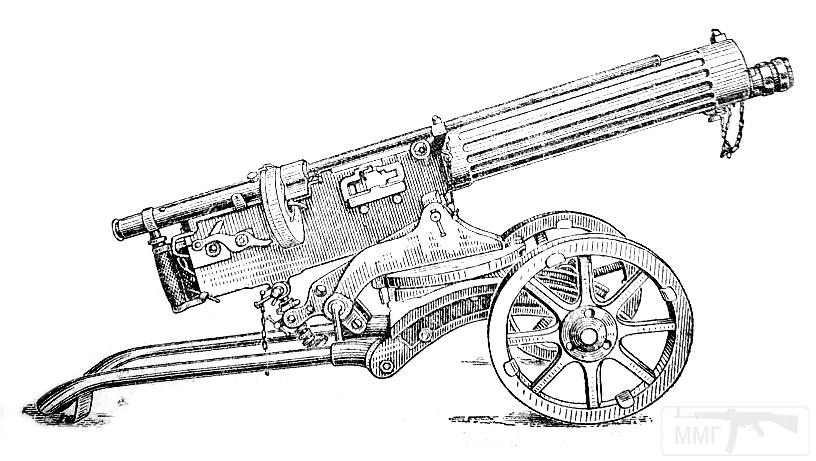

Незначительное давление, создаваемое в канале ствола при выстреле 5,6-мм патроном кольцевого воспламенения, заставило выбрать автоматику на основе отдачи свободного затвора. Ударно-спусковой механизм учебного пулемета действовал от возвратно-боевой пружины, выстрел производился с заднего шептала. Первоначально планировалось для учебных стрельб монтировать малокалиберный пулемет внутри пулемета «Максим», пришлось максимально уменьшить размеры ствольной коробки и длину хода затвора. Это породило излишне высокий темп стрельбы - до 3000 выстр/мин, так что пришлось вводить замедлитель темпа, уменьшавший его до 450-800 выстр/мин. Опять же для уменьшения размеров ограничились магазином с подвижной рейкой емкостью 25 патронов.
Однако уже после заводских испытаний от «пулемета-вкладыша» отказались в пользу малогабаритного пулемета, монтировавшегося снаружи «Максима». Соответственно увеличился размер ствольной коробки, это позволило обеспечить темп стрельбы в 600 выстр/мин (аналогичный темпу стрельбы станкового «Максима») без специального замедлителя, который и был исключен из конструкции.
Оригинально была решена система питания. Учебный пулемет, крепящийся снаружи боевого, позволял использовать магазин большей емкости и вести огонь длинными очередями.
Барабанный магазин пулемета Блюма включал патронный диск, установленный в круглой коробке и приводившийся во вращение пружиной. По окружности диска имелось 40 изолированных гнезд, в которые вставлялись патроны (для безопасности обращения заполнялось только 39 гнезд). После спуска затвор двигался вперед, подхватывал патрон из гнезда, находящегося напротив казенника ствола, и досылал патрон в патронник. Два бойка, жестко закрепленные в передней части затвора, наносили удар по капсюльному составу в закраине гильзы, происходил выстрел. При движении затвора назад под действием отдачи стреляная гильза вытягивалась из ствола и снова занимала место в гнезде. После отхода затвора на достаточное расстояние патронный диск поворачивался, ставя напротив ствола гнездо с очередным патроном. Если спуск оставался нажат, затвор под действием своей пружины снова шел вперед и цикл автоматики повторялся.
Благодаря выстрелу «с выката затвора» и большой длине отката затвора работа автоматики пулемета отличалась плавностью - удары затвора в переднем и заднем положениях были малоощутимы. «Прямая» подача патрона уменьшала нагрузку на него и повышала надежность работы системы. При креплении пулемета сверху пулемета «Максим» барабанный магазин располагался справа.

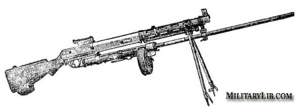

Для обучения первых номеров ручного пулемета ДП, танкового ДТ или авиационного ДА использовался тот же пулемет Блюма, которому креплением определенных деталей придавалось внешнее сходство с соответствующим образцом. Так, для обучения ручных пулеметчиков («пулеметчиков-дегтяревцев», как их иногда называли для отличия от «максимистов», то есть расчетов станковых пулеметов) к пулемету крепили деревянный приклад, прицел, перфорированный кожух ствола, сошку. Барабанный магазин при этом располагался снизу оружия. При имитации пулемета ДТ крепился металлический приклад, пулемета ДА - задняя рукоятка управления.

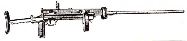

Длина ствола пулемета 645 мм (в варианте «карабина-пулемета» 400 мм)

Малокалиберный пулемет Блюма сыграл свою роль в совершенствовании стрелковой подготовки личного состава в 30-е годы, ограниченно использовался и в системе вневойсковой подготовки. После Великой Отечественной войны к пулеметам такого типа уже не возвращались. В 50-е годы, когда большое количество старого военного оружия передавалось в охотничье хозяйство, сделали попытку превратить в охотничье оружие и сохранившиеся малокалиберные пулеметы. Пулемет снабдили деревянной ложей и диоптрическим (кольцевым) прицелом. С помощью такого «карабина-пулемета» провели испытательный отстрел волков с самолета (была такая кампания по борьбе с волками), но этим опытом дело и ограничилось.
