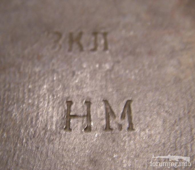

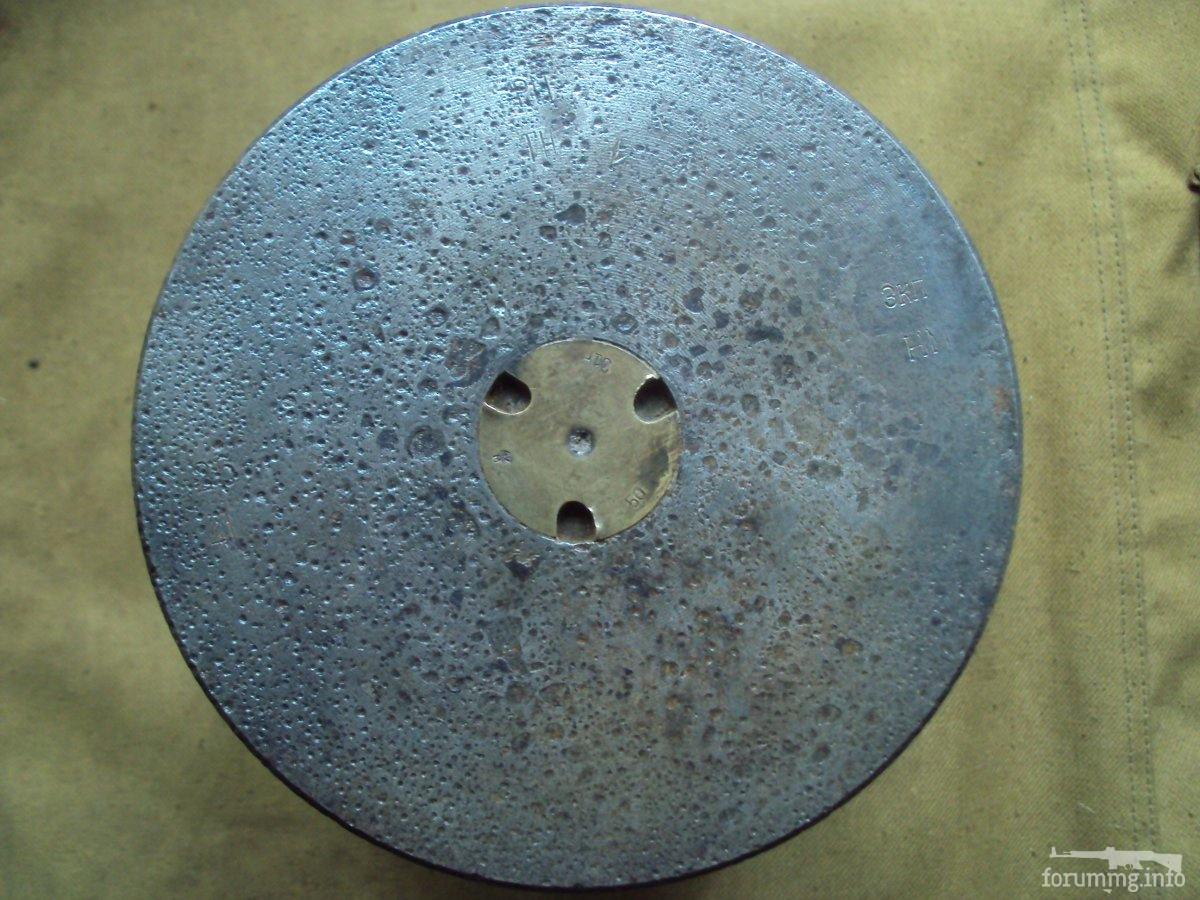

недавно приобрёл железную свёртную гильзу на 122 х 285 мм ,вопрос- завод обозначен буквами а не цифрами -это нормально или это для железных гильз?
(надо к ней руки приложить-внутри хуже) Изображение Изображение Изображение

Такие же клейма 39 год.
122928 - гильза железная-стальная
122927 - гильза железная-стальная
122929 - гильза железная-стальная
Тоже оцинкованная железная. И еще 41 год.
122930 - гильза железная-стальная
Где Bikini » 26 фев 2021, 12:47
Если клеймо 3КЛ - это завод Карла Либкнехта, то может быть ответ кроется в этом предложении:
Для увеличения мощностей гильзовых заводов, которые являются узким местом выстрела, необходимо форсировать по ряду гражданских заводов производство железной свертной гильзы, особенно калибра 122 и 152 мм, так как в производстве эта гильза является чрезвычайно простой и не требующей специальных механических установок и сложного оборудования для ее обработки. Заводы, изготовлявшие эти гильзы в прошлом и в текущем годах, полностью ее освоили и идут с перевыполнением (завод им. Чичерина и завод К. Либкнехта). Заводы же, коим выдали задание впервые в 1939 г., осваивают гильзы чрезвычайно слабо и не принимают все зависящие от них меры для освоения и выполнения заданной им программы. - из доклада наркома боеприпасов СССР И. П. Сергеева на совещании директоров заводов промышленности боеприпасов о неудовлетворительном выполнении программы по комплектации выстрела в 1939 г.
Ключевое - гражданские заводы.

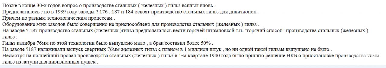

Где ded533 » 26 фев 2021, 20:36
я опирался на эту статью (часть её)
122942 - гильза железная-стальная

Bikini а откуда эта статейка-может продолжение мне будет интересно -полезно
Где Bikini » 26 фев 2021, 20:51

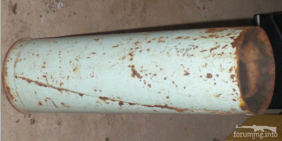

Где ded533 » 27 фев 2021, 21:51
сегодня ещё одну приобрёл на 152х550мм -осталось маленькую найти но над донышком придётся поработать.
