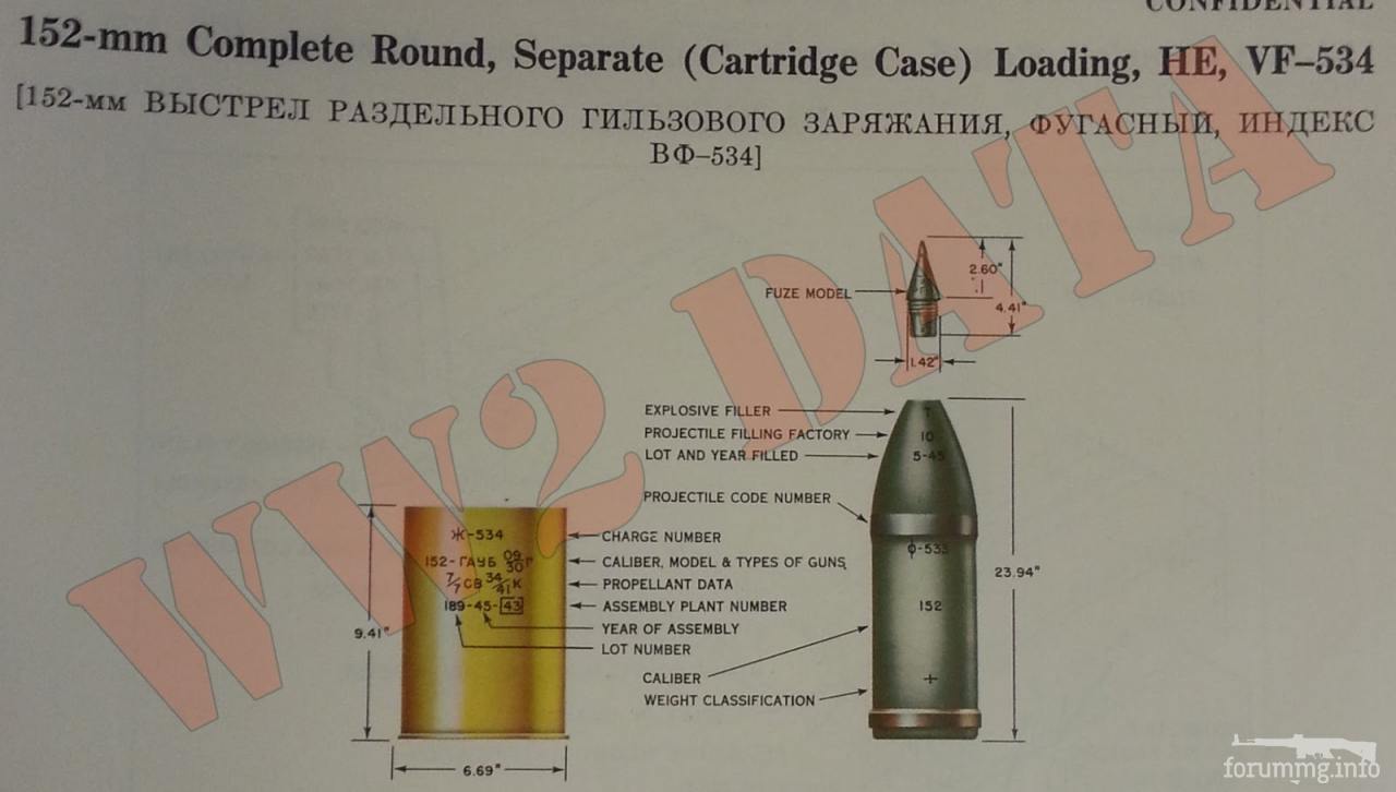

Подскажите пожалуйста гильза на 152мм была длинной 400мм или около того
я знаю что были на 210-240-300-545. (я гильзы собираю)
Можно уточняющие вопросы? Чья гильза? Советы, Германия, США, Франция, Британия и т.д...? Какой период?
Фотографий, как я понимаю, не имеется.
ded533 писал(а): ↑
25 фев 2021, 12:25
Современная номенклатура 305 - 315 - 547,5 - 857

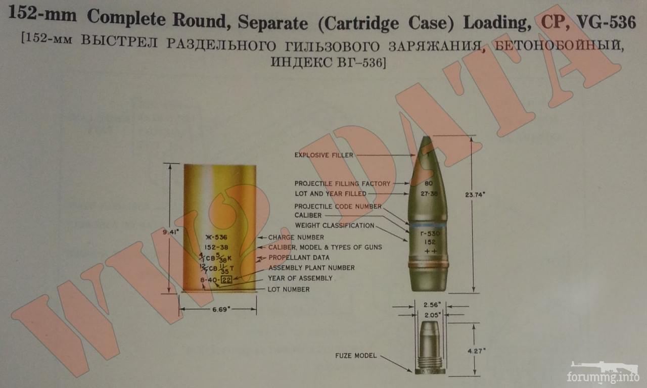

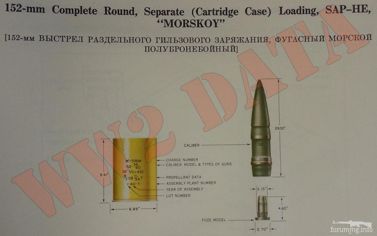

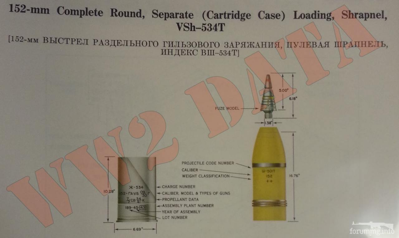

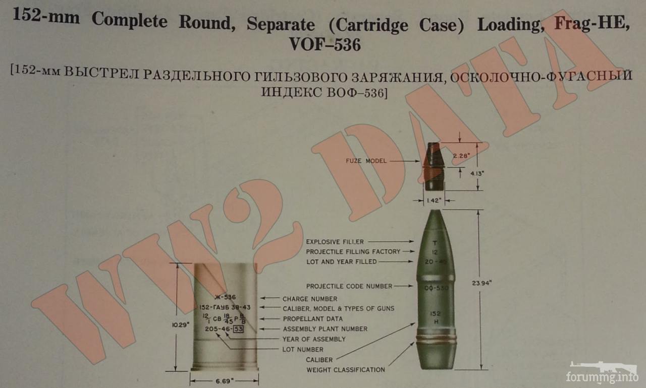

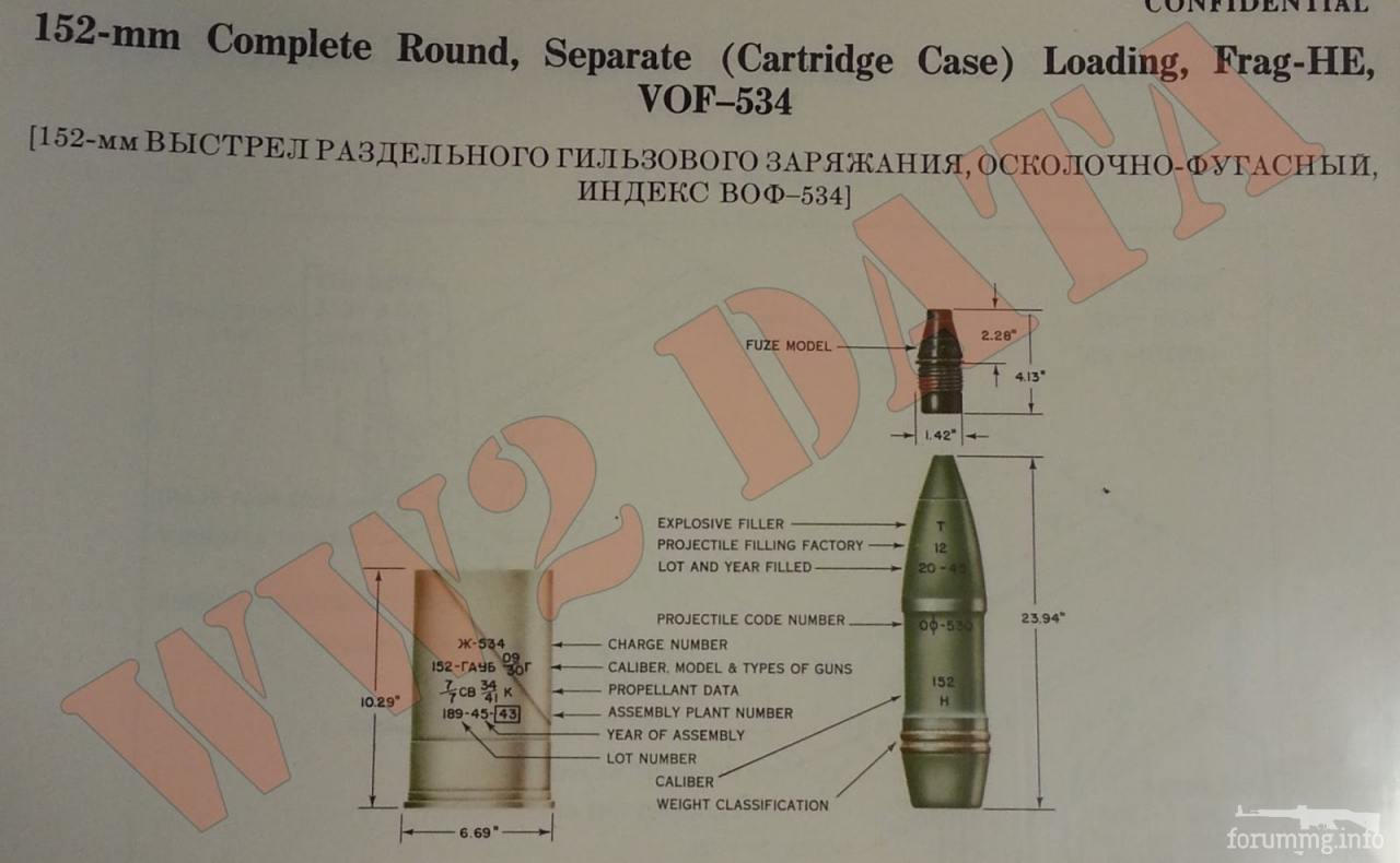

У советских времен WW2 тоже не помню такого размера.

спасибо за ваш ответ -я не знал что есть и такой размер. фотки ничего не дадут но выставлю-они не мои (встречаю третий раз такой длинны-поэтому и спросил)
550мм и 420мм длиной :hz:
