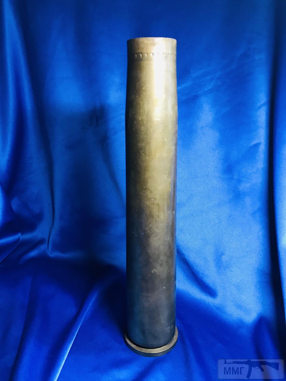

Где yarik_jar » 11 май 2020, 09:35
Думаю в дальнейшем, эта тема затянется на сотни страниц... :pcn2:
Вобщем начнём:
102473 - Клейма 40x311/365mm Anti-Aircraft Gun Bofors.
102474 - Клейма 40x311/365mm Anti-Aircraft Gun Bofors.
102475 - Клейма 40x311/365mm Anti-Aircraft Gun Bofors.

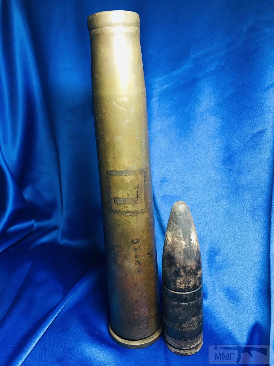

Где yarik_jar » 11 май 2020, 09:50
Польский вариант 40mm ARMATA PRZECIWLOTNICZA BOFORS wz 36
102476 - Клейма 40x311/365mm Anti-Aircraft Gun Bofors.
102477 - Клейма 40x311/365mm Anti-Aircraft Gun Bofors.

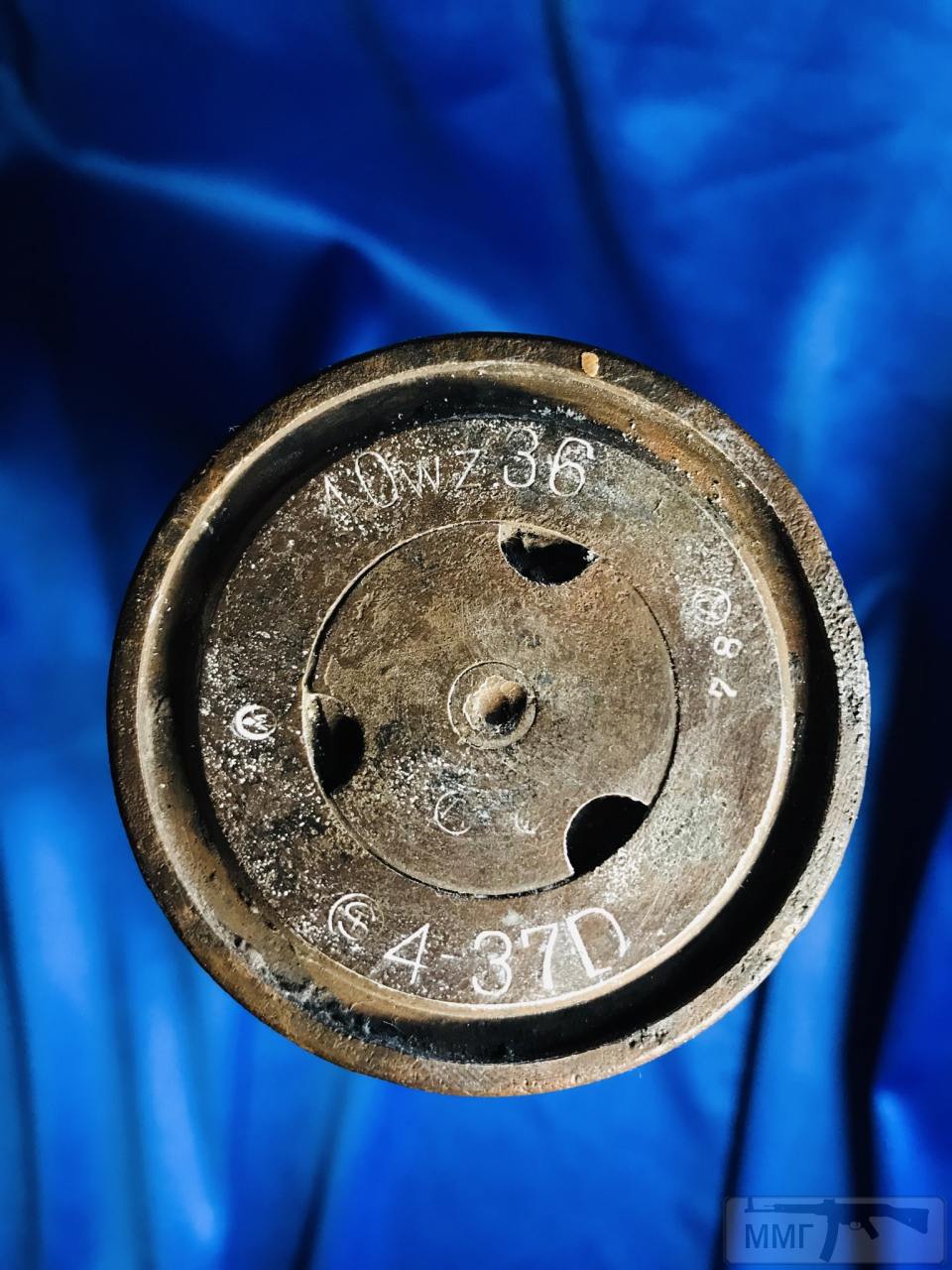

Где yarik_jar » 11 май 2020, 11:24
102478 - Клейма 40x311/365mm Anti-Aircraft Gun Bofors.
102479 - Клейма 40x311/365mm Anti-Aircraft Gun Bofors.

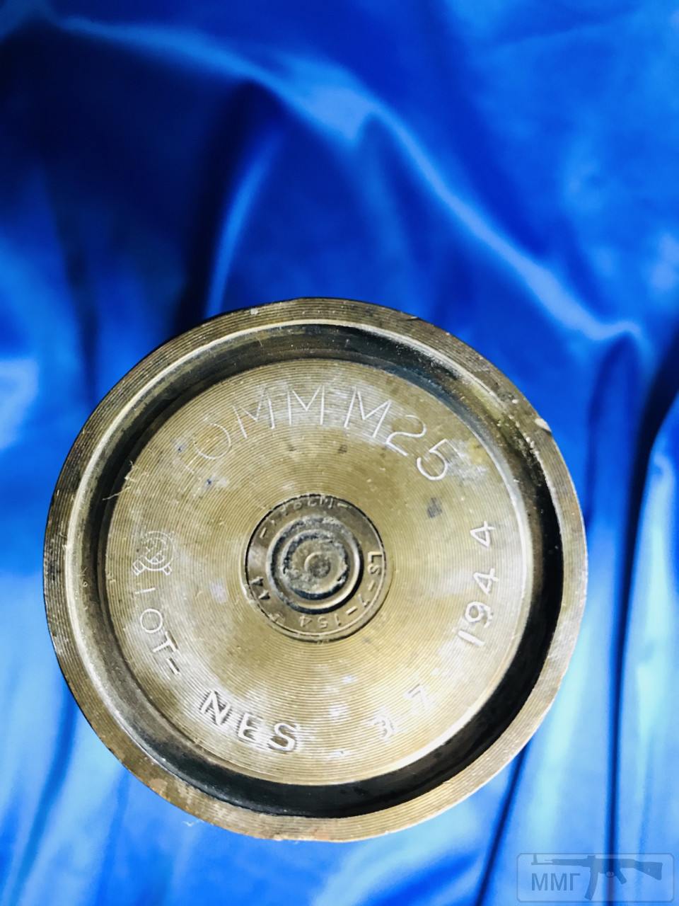

Где yarik_jar » 11 май 2020, 13:13
102492 - Клейма 40x311/365mm Anti-Aircraft Gun Bofors.
102493 - Клейма 40x311/365mm Anti-Aircraft Gun Bofors.

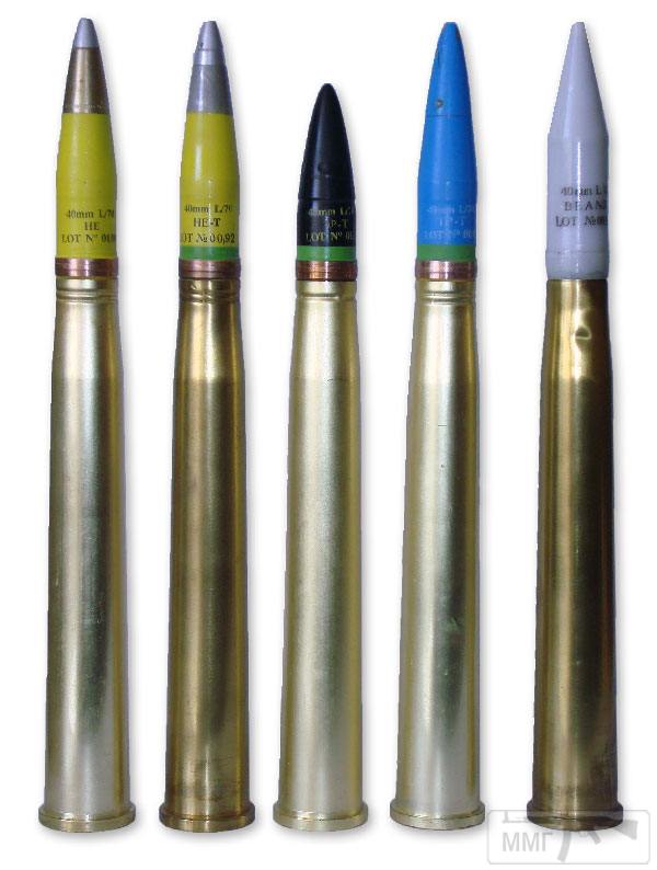

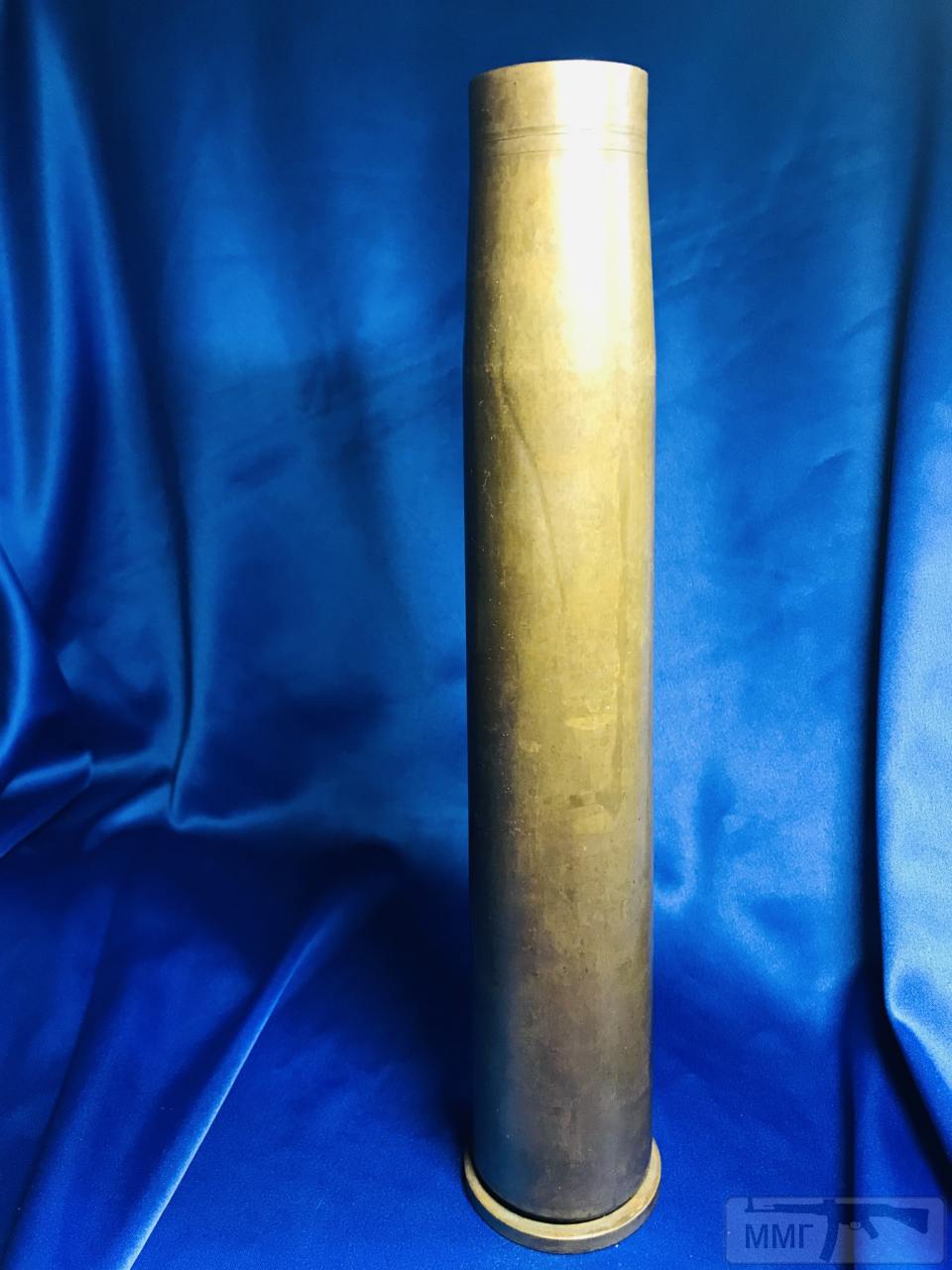

Стоп! Тема вроде называется 40х365 Bofors, а на первых снимках показаны боеприпасы 1943 года выпуска... Но, поправьте меня если я не прав, во Второй мировой ведь применялся Bofors L/60, а его боеприпас 40х311R... 40х364R (в других источниках 40×365R) - это боеприпас послевоенного Bofors L/70.
Вот он на фото...
102537 - Клейма 40x311/365mm Anti-Aircraft Gun Bofors.
102536 - Клейма 40x311/365mm Anti-Aircraft Gun Bofors.

Клейма 40x365mm Anti-Aircraft Gun Bofors.
Где Sanek » 11 май 2020, 22:23

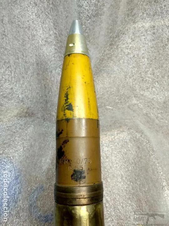

А теперь 40х365R к L/70
102550 - Клейма 40x311/365mm Anti-Aircraft Gun Bofors.
102551 - Клейма 40x311/365mm Anti-Aircraft Gun Bofors.
102552 - Клейма 40x311/365mm Anti-Aircraft Gun Bofors.
102553 - Клейма 40x311/365mm Anti-Aircraft Gun Bofors.
102554 - Клейма 40x311/365mm Anti-Aircraft Gun Bofors.

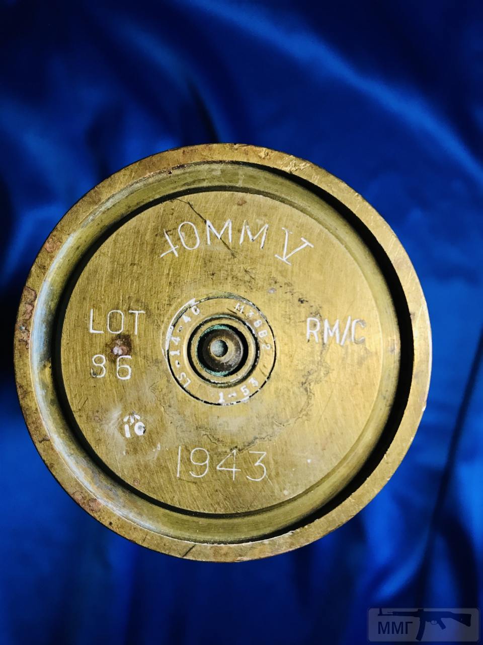

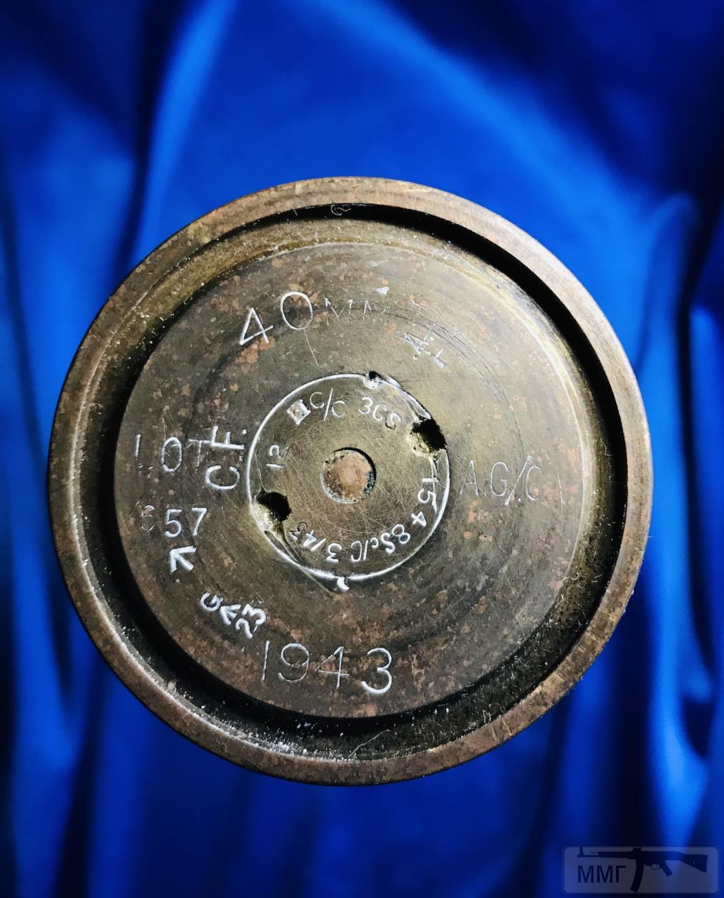

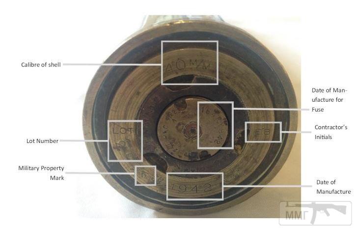

Пара британских "бофорсов", 1943 год.
102574 - Клейма 40x311/365mm Anti-Aircraft Gun Bofors.
102575 - Клейма 40x311/365mm Anti-Aircraft Gun Bofors.
Где Lumen » 12 май 2020, 08:38
12 май 2020, 07:52
Немного добавил картинок по британским клеймам в соседнюю тему справочники о боеприпасах.
