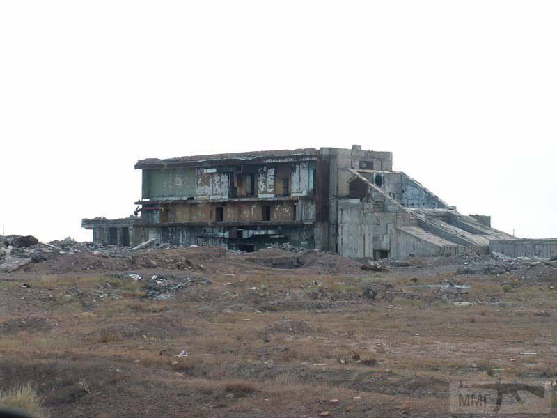

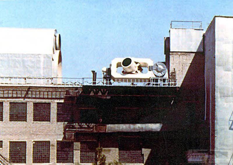

Остатки комплекса, фото 2008 г.

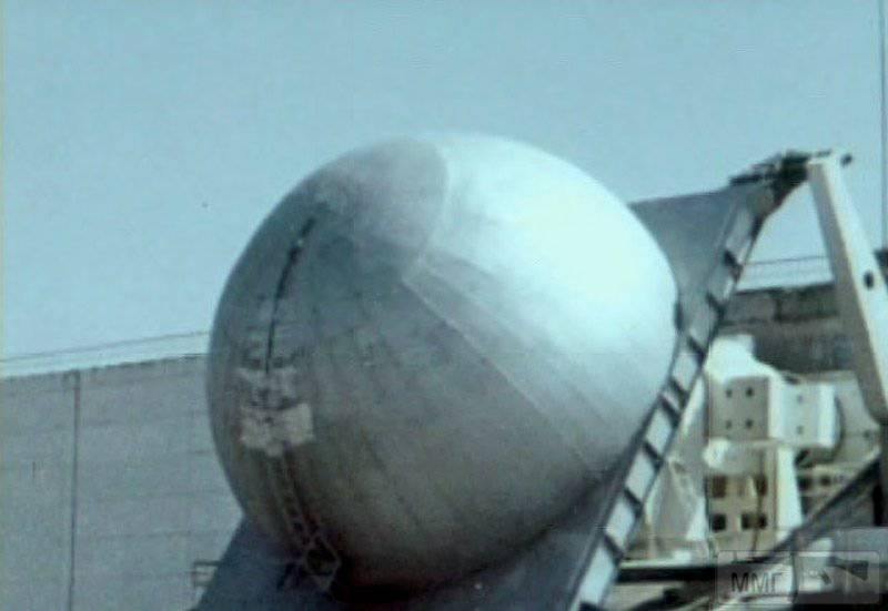

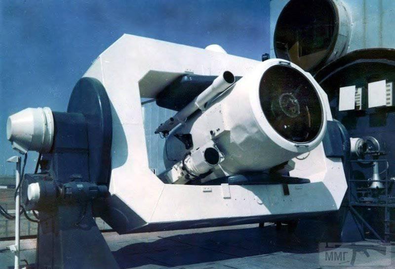

Телескоп ТГ-1 лазерного локатора ЛЭ-1, полигон Сары-Шаган

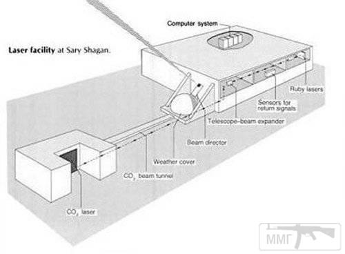

Комплекс 5Н26 с лазерным локатором ЛЭ-1 по программе "Терра-3":
Потенциальная возможность лазерных локаторов обеспечивать особо высокую точность измерений положения цели изучалась в ОКБ «Вымпел», начиная с 1962 г. В результате проведенных ОКБ "Вымпел", с использованием прогнозов группы Н.Г.Басова, исследований, в начале 1963 г. в Военно-Промышленную Комиссию (ВПК, орган государственного управления военно-промышленным комплексом СССР) был представлен проект создания экспериментального лазерного локатора для ПРО, получившего условное название ЛЭ-1. Решение о создании на полигоне Сары-Шаган экспериментальной установки с дальностью действия до 400 км утверждено в сентябре 1963 г. В 1964-1965 г.г. велась разработка проекта в ОКБ "Вымпел" (лаборатория Г.Е.Тихомирова). Проектирование оптических систем локатора велось ГОИ (лаборатория П.П.Захарова). Строительство объекта начато в конце 1960-х годов.
Подпрограммы и направления исследований "Терра-3"
Проект основывался на работах ФИАН по исследованиям и созданию лазеров на рубине. Локатор должен был осуществлять за короткое время поиск целей в «поле ошибок» радиолокаторов, обеспечивавших целеуказание лазерному локатору, что требовало весьма высоких по тем временам средних мощностей лазерного излучателя. Окончательный выбор структуры локатора определило реальное состояние работ по лазерам на рубине, достижимые параметры которых на практике оказались значительно ниже первоначально предполагавшихся: средняя мощность одного лазера вместо ожидавшихся 1 КВт составила в те годы примерно 10 Вт. Опыты, проведенные в лаборатории Н.Г.Басова в ФИАН, показали, что наращивание мощности путем последовательного усиления лазерного сигнала в цепочке (каскаде) лазерных усилителей, как это предусматривалось сначала, возможно лишь до определенного уровня. Слишком мощное излучение разрушало сами лазерные кристаллы. Возникли и трудности, связанные с термооптическими искажениями излучения в кристаллах. В связи с этим пришлось установить в локаторе не один, а 196 поочередно работающих с частотой 10 Гц лазеров с энергией в импульсе 1 Дж. Общая средняя мощность излучения многоканального лазерного передатчика локатора была около 2 КВт. Это привело к значительному усложнению его схемы, которая была многолучевой как при излучении, так и при регистрации сигнала. Потребовалось создать высокоточные быстродействующие оптические устройства для формирования, переключения и наведения 196 лазерных лучей, определявших поле поиска в пространстве цели. В приемном устройстве локатора использовалась матрица из 196 специально разработанных ФЭУ. Задачу усложняли погрешности, связанные с крупногабаритными подвижными оптико-механическими системами телескопа и оптико-механическими переключателями локатора, а также с искажениями, вносимыми атмосферой. Общая длина оптического тракта локатора достигала 70 м и в его состав входили многие сотни оптических элементов - линз, зеркал и пластин, в том числе движущихся, взаимная юстировка которых должна была сохраняться с высочайшей точностью.
Часть оптического тракта лазерного локатора ЛЭ-1, полигон Сары-Шаган (Зарубин П.В., Польских С.В. Из истории создания высокоэнергетических лазеров и лазерных систем в СССР. Презентация. 2011 г.)

Телескоп ТГ-1 лазерного локатора ЛЭ-1, полигон Сары-Шаган.

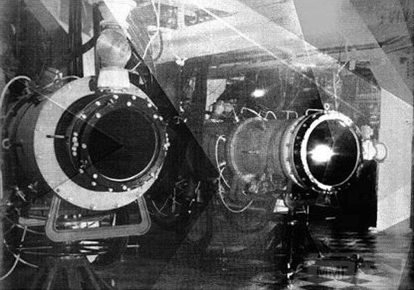

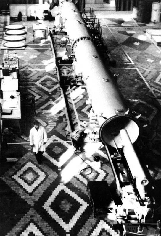

Вероятно, прототип ВФД-лазера Ф-1200 - первый мегаджоульный лазер, сборка в ВНИИЭФ, 1969 г.
оружие,технологии,лазерное оружие,длиннопост
Тот же самый ВФДЛ, то же место и время. Измерения показывают, что это другой кадр.

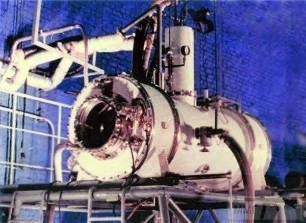

ВКР-лазер на жидком кислороде АЖ-5Т, 1975 г. Впереди видно выходное отверстие лазера. (Зарубин П.В., Польских С.В. Из истории создания высокоэнергетических лазеров и лазерных систем в СССР. Презентация. 2011 г.).

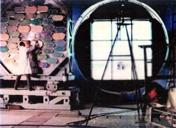

Многозеркальная растровая система, использовавшаяся для ввода излучения ВДФЛ в ВКР-лазер (Зарубин П.В., Польских С.В. Из истории создания высокоэнергетических лазеров и лазерных систем в СССР. Презентация. 2011 г.).

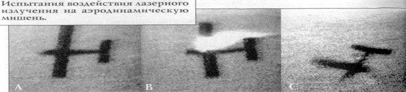

Воздействие высокоэнергетического СО2-лазера на модель самолета, НПО "Алмаз", 1976 г. (Зарубин П.В., Польских С.В. Из истории создания высокоэнергетических лазеров и лазерных систем в СССР. Презентация. 2011 г.).
Испытания воздействия лазерного излучения на аэродинамическую мишень. Л В,оружие,технологии,лазерное оружие,длиннопост

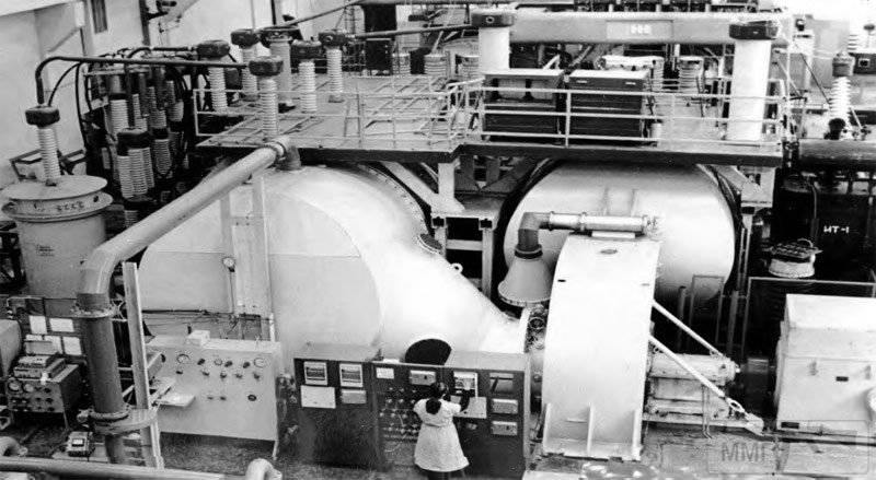

Большие электроразрядные лазеры на сборке ВНИИЭФ.

Установка не была введена в строй и в полном объеме не работала, боевых задач не решала. Строительство комплекса не было полностью завершено - была смонтирована в полном объеме система наведения, были смонтированы вспомогательные лазеры локатора системы наведения и имитатора силового луча. К 1989 г. работы по лазерной тематике стали свёртываться. В 1989 г. по инициативе Велихова установка "Терра-3" была показана группе американских ученых.
Схема сооружения 41/42В комплекса 5Н76 "Терра-3".
Исследование высокоэнергетических электроразрядных лазеров по программе "Терра-3":
Многоразовые электроразрядные ФДЛ требовали очень мощного и компактного импульсного источника электрического тока. В качестве такого источника было решено использовать взрывомагнитные генераторы, разработка которых велась ВНИИЭФ коллективом под руководством А.И.Павловского для других целей. Надо отметить, что у истоков этих работ также стоял А.Д.Сахаров. Взрывомагнитные генераторы (иначе их называют магнитокумулятивными генераторами) также как обычные ФД-лазеры разрушаются в процессе работы при взрыве своего заряда, однако их стоимость во много раз ниже стоимости лазера. Сконструированные специально для электроразрядных химических лазеров на фотодиссоциации А.И.Павловским с коллегами взрывомагнитные генераторы способствовали созданию в 1974 году экспериментального лазера с энергией излучения в импульсе около 90 кДж. Испытания этого лазера завершены в 1975 г.
В 1975 г. группа конструкторов ЦКБ "Луч" во главе с В.К.Орловым предложила отказаться от взрывных ВФД-лазеров с двухкаскадной схемой (ВКР) с заменой их на электроразрядные ФД-лазеры. Это потребовало очередной доработки и корректировки проекта комплекса. Предполагалось использовать лазер ФО-13 с энергией в импульсе 1 мДж.

Исследование высокоэнергетических электроионизационных лазеров по программе "Терра-3":
Работы по частотно-импульсному лазеру 3Д01 мегаваттного класса с ионизацией электронным пучком начаты в ЦКБ "Луч" по инициативе и при участии Н.Г.Басова и позже выделились в отдельное направление в ОКБ "Радуга" (позже - ГНИИЛЦ "Радуга") под руководством Г.Г.Долгова-Савельева. В экспериментальной работе в 1976 г. на электроионизационном CO2-лазере достигнута средняя мощность около 500 кВт при частоте повторения до 200 Гц. Использовалась схема с «замкнутым» газодинамическим контуром. Позже создан усовершенствованный частотно-импульсный лазер КС-10 (ЦКБ "Астрофизика", Н.В.Чебуркин).
Частотно-импульсный электроионизационный лазер 3Д01. (Зарубин П.В., Польских С.В. Из истории создания высокоэнергетических лазеров и лазерных систем в СССР. Презентация. 2011 г.).

Научно-экспериментальный стрельбовой комплекс 5Н76 "Терра-3":
В 1966 г. ОКБ "Вымпел" под руководством О.А.Ушакова начата разработка эскизного проекта полигонного экспериментального комплекса "Терра-3". Работы над эскизным проектом продолжались по 1969 г. Непосредственным руководителем разработки сооружений был военный инженер Н.Н.Шахонский. Размещение комплекса планировалось на полигоне ПРО в Сары-Шагане. Комплекс предназначался для проведения экспериментов по поражению ГЧ баллистических ракет высокоэнергетическими лазерами. Проект комплекса неоднократно корректировался в период с 1966 по 1975 г.г. С 1969 г. проектирование комплекса "Терра-3" велось ЦКБ "Луч" под руководством М.Г.Васина. Создание комплекса предполагалось с использованием двухкаскадного ВКР-лазера с размещением основного лазера на значительном расстоянии (около 1 км) от системы наведения. Это определялось тем, что в ВФД-лазерах при излучении предполагалось использовать до 30 тонн взрывчатого вещества, что могло оказать воздействие на точность системы наведения. Так же необходимо было обеспечить отсутствие механического воздействия осколков ВФД-лазеров. Излучение от ВКР-лазера к системе наведения предполагалось передавать по подземному оптическому каналу. Предполагалось использование лазера АЖ-7Т.
В 1969 г. на ГНИИП № 10 Министерства Обороны СССР (в/ч 03080, полигон ПРО Сары-Шаган) на площадке №38 (в/ч 06544) началось строительство сооружений для экспериментальных работ по лазерной тематике. В 1971 г. строительство комплекса временно приостановлено по техническим причинам, но в 1973 г., вероятно, после корректировки проекта, вновь продолжено.
Технические причины (по данным источника - Зарубин П.В. "Академик Басов...") заключались в том, что при микронной длине волны лазерного излучения практически невозможно было сфокусировать луч на относительно малую площадь. Т.е. если цель находится на расстоянии больше 100 км, то естественное угловое расхождение оптического лазерного излучения в атмосфере в результате рассивания составляет в 0,0001 град. Это было установлено в специально созданном для обеспечения выполнения программы создания лазерного оружия Институте Оптики Атмосферы в СО АН СССР в г. Томске, который возглавлял акад. В.Е.Зуев. Отсюда следовало, что пятно лазерного излучения на расстоянии 100 км будет иметь диаметр не менее 20 метров, а плотность энергии на площади в 1 кв.см при полной энергии лазерного источника в 1 МДж будет меньше 0,1 Дж/кв.см. Этого слишком мало - для того, чтобы поразить ракету (создать в ней отверстие в 1 кв.см, разгерметизировав ее), требуется больше 1 кДж/кв.см. И если первоначально предполагалось использование на комплексе ВФД-лазеров, то после определения проблемы с фокусировкой луча разработчики начали склоняться к использованию двухкаскадных лазеров "сумматоров" на комбинационном рассеянии.
Проектирование системы наведения велось ГОИ (П.П.Захаров) совместно с ЛОМО (Р.М.Кашерининов, Б.Я.Гутников). Высокоточное опорно-поворотное устройство создавалось на заводе "Большевик". Высокоточные приводы и безлюфтовые редукторы для опорно-поворотных устройств разрабатывались ЦНИИ автоматики и гидравлики с участием МВТУ им.Баумана. Основной оптический тракт был полностью выполнен на зеркалах и не содержал прозрачных оптических элементов, которые могли бы быть разрушены излучением.
В 1975 г. группа конструкторов ЦКБ "Луч" во главе с В.К.Орловым предложила отказаться от взрывных ВФД-лазеров с двухкаскадной схемой (ВКР) с заменой их на электроразрядные ФД-лазеры. Это потребовало очередной доработки и корректировки проекта комплекса. Предполагалось использовать лазер ФО-13 с энергией в импульсе 1 мДж. В конечном счете, сооружения с боевыми лазерами так и не были достроены и запущены в эксплуатацию. Была построена и использовалась только система наведения комплекса.
Генеральным конструктором экспериментальных работ на "объекте 2506" (комплекс "Омега" средств вооружений противосамолетной обороны - КСВ ПСО) назначен академик АН СССР Б.В.Бункин (НПО "Алмаз"), на "объекте 2505" (КСВ ПРО и ПКО "Терра-3") - член-корреспондент АН СССР Н.Д.Устинов ("ЦКБ "Луч"). Научный руководитель работ - вице-президент АН СССР академик Е.П.Велихов. От в/ч 03080 анализом функционирования первых опытных образцов лазерных средств ПСО и ПРО руководил начальник 4 отдела 1 управления инженер-подполковник Г.И.Семенихин. От 4 ГУМО с 1976 г. контроль разработки и испытаний вооружений и военной техники на новых физических принципах с использованием лазеров проводил начальник отдела, ставший в 1980 году лауреатам Ленинской премии за этот цикл работ, полковник Ю.В. Рубаненко. На "объекте 2505" ("Терра-3") шло строительство, в первую очередь, на контрольно-огневой позиции (КОП) 5Ж16К и в зонах «Г» и «Д». Уже в ноябре 1973 года на КОПе была проведена первая экспериментальная боевая работа в условиях полигона. В 1974 г., для обобщения проведенных работ по созданию вооружений на новых физических принципах, на полигоне в «Зоне Г» была организована выставка с показом новейших средств, разработанных всей промышленностью СССР в этой области. Выставку посетил Министр обороны СССР Маршал Советского Союза А.А. Гречко. Была проведена боевая работа с использованием спецгенератора. Боевым расчетом руководил подполковник И.В.Никулин. Впервые на полигоне была поражена лазером мишень размером с пятикопеечную монету на малой дальности.
Первоначальный проект комплекса "Терра-3" 1969 г., окончательный проект 1974 г. и объем реализованных компонентов комплекса. (Зарубин П.В., Польских С.В. Из истории создания высокоэнергетических лазеров и лазерных систем в СССР. Презентация. 2011 г.).

Терра 3. Лазерное оружие СССР
Основная часть сооружения 41/42В комплекса 5Н76 "Терра-3" - телескоп системы наведения и защитный купол, снимок сделан во время визита на объект американской делегации, 1989 г.
