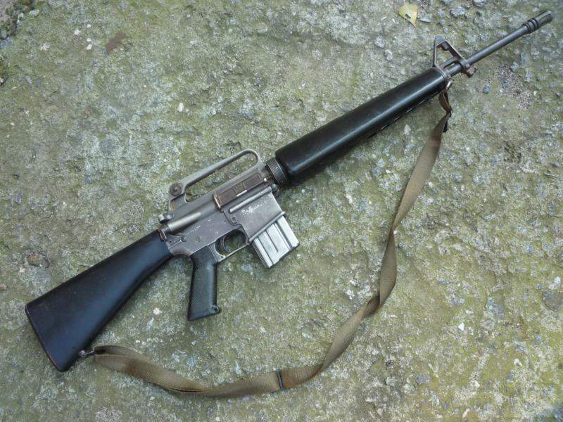

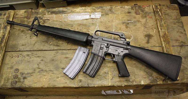

Семейство Armalite / Colt AR-15 / M16 M16A1 M16A2 M16A3 M16A4

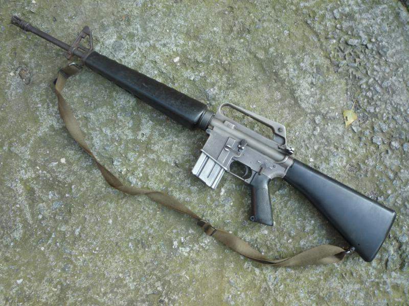

M16A1 M16A2
Калибр 5.56x45mm (.223 Remington), M193 5.56x45mm NATO / M855
Тип газоотвод с прямым отводом газов в затворную группу
Общая длина 986 мм 1006 мм
Длина ствола 508 мм 508 мм
Вес, пустой / с полным магазином 30 патронов 2.89 кг / 3.6 кг 3.77 кг / 4.47 кг
Емкость магазина стандартно 20 или 30 патронов
Темп стрельбы 650 - 750 выстрелов в минуту 800 выстрелов в минуту
Дульная скорость пули 945 м/с 975 м/с
Максимальная эффективная дальность огня 460 метров 550 метров

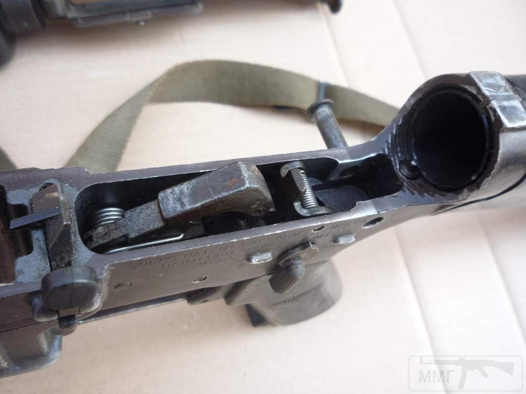

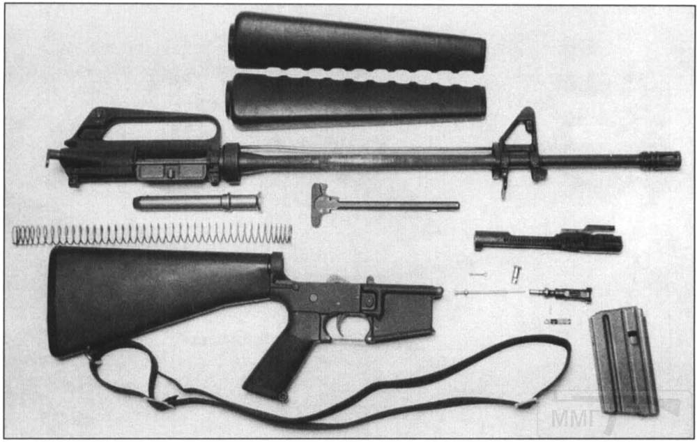

2. Сложность винтовки М16 в обслуживании и уходе
Корни этой легенды мне отследить не удалось, однако, фактически, при неполной разборке в полевых условиях М16 не сложнее автомата Калашникова, а кое в чем еще и удобнее, ибо при неполной разборке (для осмотра и чистки "в поле") разбирается на меньшее число компонент. Судите сами, я привожу процедуру неполной разборки винтовки М16А2 (предполагая, что оружие уже разряжено и магазин извлечен).
- выдавить задний штифт ствольной коробки слева направо (пальцем, пулей патрона), затем вытащить его вправо до упора, при этом штифт останется в нижней части ствольной коробки
- "переломить" ствольную коробку вокруг переднего штифта
- потянув за рукоятку взведения затвора, извлечь из ствольной коробки рукоятку с затворной группой
- все!
После этого оружие можно осматривать и чистить, при этом канал ствола удобно наблюдается и чистится со стороны казенной части. Сборка производится в обратном порядке. Дальнейшая разборка (затворной группы, буфера отката с возвратной пружиной) производится только при очень сильном загрязнении, а газовая трубка изредка промывается керосином или специальным чистящим и смазывающим составом. В регулярной чистке газовая трубка НЕ НУЖДАЕТСЯ.

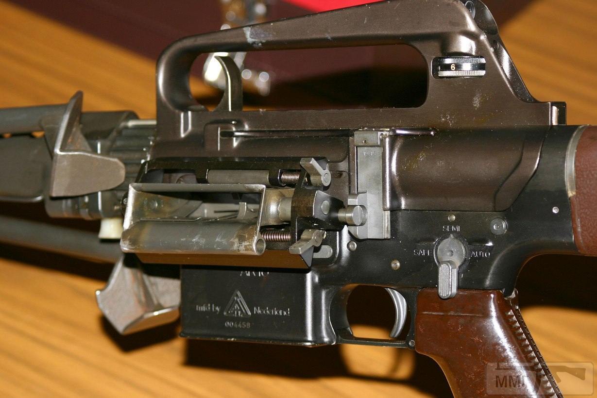

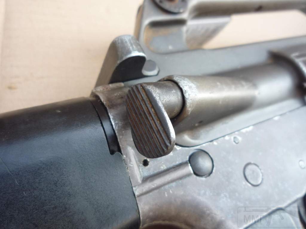

Винтовки серии M16 / AR-15 представляют собой автоматическое или полуавтоматическое оружие с воздушным охлаждением ствола, питанием из отъемных коробчатых магазинов и автоматикой на основе газового двигателя. Огонь это оружие всегда ведет с закрытого затвора.
Газоотводная автоматика конструкции Юджина Стонера не имеет газового поршня в его традиционном понимании. Пороховые газы отводятся через отверстие в стенке ствола и по газовой трубке из нержавеющей стали отводятся внутрь ствольной коробки. Задний конец газовой трубки перед выстрелом входит в специальный насадок ("gas key"), установленный сверху на затворной раме. В момент выстрела пороховые газы проходят по газовой трубке и через насадок попадают в полость внутри затворной рамы. Эта кольцевая полость расположена вокруг хвостовика затвора и с передней стороны ограничена утолщенной частью затвора, а с задней - стенкой затворной рамы. Давление газов внутри этой полости заставляет затворную раму начать движение назад, относительно изначально неподвижного затвора. Это движение при помощи фигурного паза в затворной раме и входящего в него ведущего штифта на затворе поворачивает затвор, выводя его боевые упоры (числом 7) из зацепления с хвостовиком ствола. После расцепления затвора со стволом вся затворная группа (затвор и затворная рама) продолжают движение назад под действием остаточного давления газов в патроннике и благодаря инерции этих частей. При этом движении из ствола извлекается и выбрасывается наружу стрелянная гильза и сжимается возвратная пружина, расположенная в прикладе. Под воздействием возвратной пружины затворная группа возвращается вперед, подавая в ствол новый патрон и в конце движения запирая ствол поворотом затвора. По израсходовании всех патронов в магазине затворная группа автоматически остается в заднем положении благодаря наличию в механизме затворной задержки, включаемой автоматически подавателем магазина, а выключаемой вручную, при помощи кнопки на левой стороне ствольной коробки.
Рукоятка взведения "Т"-образная, расположена в задней части ствольной коробки над прикладом, и не двигается при стрельбе. Начиная с ХМ16Е1 / М16А1 винтовки имеют на правой стороне ствольной коробки досылатель затвора, предназначенный для ручного закрытия затвора, если усилия возвратной пружины для этого не хватает (например, засорился патронник). Досылатель имеет вид кнопки с собачкой на противоположном конце, взаимодействующей с насечками на правой стороне затворной рамы. Окно для выброса гильз закрывается подпружиненной пылезащитной шторкой, автоматически открывающейся при взведении затвора. Кроме того, начиная с М16А2 позади окна для выброса гильз появился выступ-отражатель, предназначенный для обеспечения возможности комфортной стрельбы с левого плеча. Интересно, что для М16А1, не имевшей такого приспособления, в Армии США существовал специальный съемный отражатель, устанавливавшийся при необходимости на оружие за пару минут.

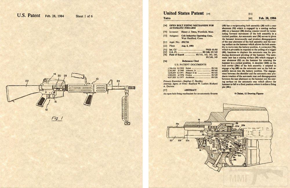

Ударно-спусковой механизм курковый, достаточно простой по конструкции, и ведущий свою родословную от дробового ружья Браунинга Auto-5. Режимы работы УСМ выбираются при помощи трехпозиционного (на боевом оружии) или двухпозиционного (на гражданском) переключателя, расположенного на ствольной коробке слева, над пистолетной рукояткой. Положения переключателя для боевого оружия: "safe" (предохранитель), "semi" (одиночные выстрелы), "auto" (автоматический огонь, М16А1, М16А3) или "burst" (огонь с отсечкой по 3 выстрела, М16А2, М16А4).
Ствольная коробка выполнена из двух половин, верхней и нижней (upper receiver, lower receiver). Обе половины выполнены станочной обработкой из алюминиевых кованных заготовок (некоторые коммерческие модели имеют ствольные коробки целиком фрезерованные из алюминия). Соединение двух половин происходит при помощи двух поперечных штифтов - переднего (поворотного - pivot pin) и заднего (разборочного - takedown pin). Для неполной разборки задний штифт выдавливается слева направо при помощи любого подходящего предмета, в том числе - патрона, а затем ствольная коробка "переламывается" вокруг переднего штифта, после чего из нее можно извлечь затворную группу и рукоятку для заряжания, и произвести осмотр и чистку оружия. Для дальнейшей разборки передний штифт выдавливается аналогичным образом и ствольная коробка разбирается на две части. Нужно подчеркнуть, что оба штифта не извлекаются полностью, а остаются торчать в нижней части ствольной коробки, то есть утерять их при разборке даже в полевых условиях если и не невозможно, то весьма сложно.
Фурнитура винтовки (цевье, пистолетная рукоятка, приклад) выполнены из ударопрочного пластика черного цвета. Цевье на М16А1 и боле ранних винтовках - треугольного поперечного сечения, из двух невзаимозаменяемых половин, левой и правой. На М16А2 цевье круглого сечения, из двух взаимозаменяемых половин, верхней и нижней. Внутри цевье имеет алюминиевые теплозащитные вкладыши. Приклад у М61А2 несколько длиннее, чем у М16А1. В затыльнике приклада имеется дверца, закрывающая отсек для принадлежностей для чистки и ухода за оружием. Винтовка комплектуется съемным винтовочным ремнем. Пламегасители на самых ранних моделях М16 - трехщелевые, с открытыми вперед щелями, на М16А1 - четырехщелевые, с закрытыми спереди щелями, на М16А2 - пятищелевые. На пламегаситель моет устанавливаться штык-нож модели М7 или М9. На винтовках М16А1 и М16А2 возможна установка 40мм однозарядного гранатомета M203. Гранатомет устанавливается под стволом винтовки вместо штатного цевья, для стрельбы из него на винтовку также ставятся специальные дополнительные прицельные приспособления. На винтовках М16А2 / А3 / А4 с системой RIS (новое цевье с интегральными направляющими типа Picatinny rail) гранатомет крепится непосредственно на нижнюю направляющую Picatinny.
Прицельные приспособления на М16А1 включают в себя круглую мушку на основании газовой камеры, закрытую с боков двумя "ушами". Диоптрический целик перекидной, L-образный, рассчитан на дальности в 250 и 400 метров, и расположен в рукоятке для переноски. Мушка имеет возможность регулировки по высоте, а целик имеет механизм введения боковых поправок (только для приведения оружия к нормальному бою). На М16А2 мушка в целом аналогична мушке М16А1, однако имеет прямоугольное сечение. Целик также диоптрический, перекидной, однако поправки на дальность вводятся при помощи барабанчика под целиком, а две апертуры рассчитаны на разные условия стрельбы - при хорошей освещенности (меньшая) и при малой освещенности (большая). На М16А2 и М16А3 вместо интегральной рукоятки выполнена направляющая для крепления различных прицельных приспособлений типа Picatinny (MilStd -1913). При необходимости на эту направляющую может быть установлена съемная ручка для переноски с прицельными приспособлениями, идентичными винтовке М16А2. В последние годы армейские винтовки часто комплектуются оптическими прицелами малой кратности Trijicon ACOG или коллиматорными прицелами Aimpoint или EOTech, устанавливаемыми на быстросъемных кронштейнах на направляющую Picatinny rail на верхней части ствольной коробки. Дополнительно к оптическим прицелам могут устанавливаться резервные открытые прицельные приспособления, чаще всего имеющие вид складного диоптрического целика, также установленного на направляющую Picatinny rail. Нужно заметить, что при использовании 4Х прицелов Trijicon ACOG (они, в частности, являются штатными для Морской Пехоты США) винтовка М16А4 обеспечивает эффективную стрельбу на дальность до 400-500 метров
Питание патронами осуществляется из коробчатых двухрядных магазинов. Первоначально магазины были алюминиевые, на 20 патронов, позже появились алюминиевые и стальные магазины на 30 патронов. Кроме того, существует значительный выбор магазинов различной емкости, производимых для коммерческой продажи - от 7 и 10-патронных для гражданского оружия, до 40-патронных коробчатых и 100-120 патронных барабанных (включая 100-патронные двойные барабаны Beta-C американского производства и 120-патронные барабаны китайского производства).
- все!

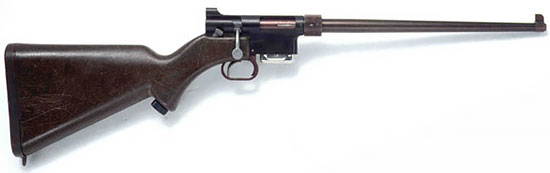

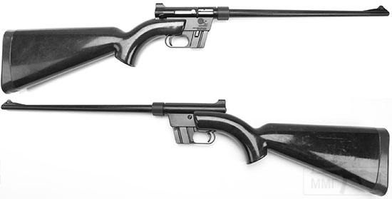

Есть, а точнее была в Америке, небольшая, ну по сравнению с тем, какой она стала потом, фирмочка со скучным названием "ArmaLite". Её звездный час пробил в середине пятидесятых, когда она предъявила на войсковой конкурс свою новейшую по тем временам винтовку AR-10. Собственно именно об этой винтовке и хотелось бы поговорить. Но несколько слов о том, что предшествовало рождению этого оружейного чуда.
Сразу после войны фирма "ArmaLite" занялась "переосмыслением" немецкой оружейной мысли, выпустив в мир изделие с названием ARMALITE RIFLE AR-1 PARASNIPER 7.62MM
Винтовка была ориентирована на внутренний рынок и представляла собою очередной клон немецкой винтовки Гев-98 старика Маузера. Немудренно, что успеха эта винтовка не имела. Но "ArmaLite" не разачаровала эта неудача лишь слегка скорректировала их планы и стратегии. Теперь фирма решилась выйти с предложением не только к гражданам, но и министерству обороны, решив занять довольно специфичную нишу, представлявшую собою "непаханное поле" для конструкторов. "ArmaLite" занялась разработкой "оружия выживания" - малогабаритного оружия, предназначенного для выживания в первую очередь летчиков, в случае их вынужденной посадки в неблагоприятных условиях. В результате на свет появилось удивительное оружие - пистолет-карабин AR-5\MA-1:
Пистолет с удлиненным стволом, продольно-скользящим затвором, в калибре 5.6х35 (.22 Hornet). Оружие разбиралось на составные части и помещалось в нишах приклада.
Несмотря на то что было решено принять эту винтовку на вооружение она так и не попала к военным. ВВС США не получило соответствующее финансирование на приобретение этой модели.
В серийное производство это оружие не пошло и не попало на гражданский рынок. Однако винтовка AR-5 с ручным перезаряжанием послужила основой для создания полуавтоматической винтовки Armalite AR-7, которая в свое время стала достаточно популярной в качестве «оружия-компаньона».
С технической стороны винтовка AR-7 представляет собой модификацию модели AR-5. Концепция в AR-7 осталась прежней от AR-5, при которой основные части оружия (ствол, ствольная коробка и магазин) упаковывались в приклад, однако конструкция претерпела значительные изменения. В качестве основных отличий AR-7 от AR-5 следует отметить использование патрона .22 LR (5.6x16 R) вместо .22 Hornet, применение полуавтоматического перезаряжания вместо ручного, а также увеличение емкости магазина, длины ствола и приклада. Винтовка AR-7 получилась вполне удачным оружие для выживания в трудных условиях, но на вооружение она так и не поступила. Однако она оказалась довольно популярной на гражданском рынке США и в странах западной Европы, как оружие-компаньон для туристов и путешественников, а также для начального обучения стрельбе и для развлекательной стрельбы.
И так осталась бы фирма "ArmaLite" самой обычной фирмой, коих полным-полно в США, если бы в середине пятидесятых в фирму не влилась новая кровь, в виде конструкторов Ричард С. Буттель, Чарльз Г. Дорчестер, Юджин М. Стоунер и Салливан. Из этого списка, широко известен в узких кругах остался только Юджин М. Стоунер - создатель ставшей в недалёком будущем знаменитой винтовки М-16 и её различных вариаций. Вот с этого момента и начинается в компании самое интересное. Поскольку фирма решила-таки выйти в мир с полноценной винтовкой, способной составить конкуренцию стощей тогда на вооружении винтовке Гаранда М-1.

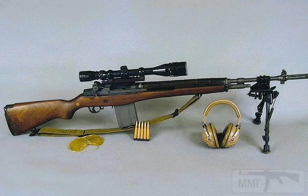

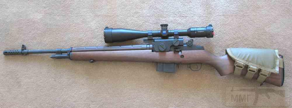

В середине 1950х в США были проведены сравнительные испытания винтовки Т44 и ее главного конкурента - винтовки Т48 (выпущенной в США по лицензии малой серией винтовки FN FAL бельгийской разработки). Обе винтовки показали одинаково высокую надежность и точность стрельбы, но Т44 была легче почти на пол-килограмма и была близка к уже хорошо освоенной в производстве и в войсках винтовке M1. Главным же фактором, определившим победу Т44, являлось то, что Т48 не была "made in America". В 1957 году прототипы Т44Е4 и Т44Е5 были стандартизованы и приняты на вооружение Вооруженных Сил США под обозначениями М14 и М15.
Пусть и короткий, но рассказ был бы не полным, без упоминания о дальнейшей судьбе М-14. В целом, винтовка М14 в момент своего появления более или менее удовлетворяла американских военных. Она была достаточно легкой, имела большую эффективную дальность стрельбы, хорошую точность и убойность боеприпаса. Другое дело, что новая винтовка оказалась малопригодной к новым на тот момент условиям войны, что быстро выявили боевые действия США в Юго-Восточной Азии, особенно во Вьетнаме.
Винтовка М14 была слишком длинной для боев в джунглях, большая масса каждого патрона снижала носимый боезапас до неприемлемо малого, вести огонь очередями из винтовки хоть сколько-нибудь прицельно было возможно лишь с сошек или упора, да и то на небольшие дальности. Вообще, большинство винтовок выдавалось солдатам со снятым переводчиком режимов огня, так как в большинстве случаев стрельба очередями была не более чем пустой тратой патронов - по отзывам стрелявших из М14 на дальности в 100 метров 3-я пуля в очереди уходила на 10 метров ВЫШЕ начальной точки прицеливания! При необходимости переводчик мог быть установлен обратно на винтовку в полевых условиях. Именно в силу вышесказанного Армии США пришлось срочно принимать на вооружение новый образец, под малокалиберный, малоимпульсный промежуточный патрон - 5.56мм Colt/Armalite AR-15 / M16.

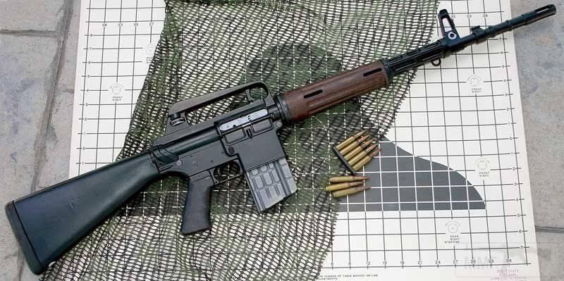

Итак, вернёмся к Стоунеру и его детищу - винтовке АР-10.

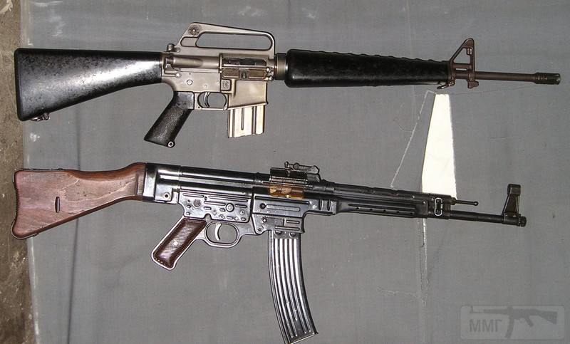

Вот, к слову говоря, очень часто в сети приходится видеть фотографии дилетантов от вооружения, которые размещают фотографию, на которой изображены знаменитый штурмгевер СТГ-44 рядом с автоматом Калашникова АК-47. Такие фотографии расчитаны на восприятия людей строго по внешнему сходству. Между тем, сходство автомата Калашникова с СТГ-44 столь же мало, на сколько велико сходство немецкого автомата с АР-10. При чем речь ведется именно о сходстве конструкционных решений, что собственно не столь уж и странно, учитывая, что Стоунер не был конструктором-оружейником (до сей поры он вращался в сфере авиастроения), а "Армалайт" уже пыталась ранее "переосмыслить" творчество немецких коллег. То, в чем недоброжелатели склонны упрекать Калашникова - компиляции решений - собственно тем же самым, по сути, занимался и Стоунер. Причем последний ничуть не меньше первого.

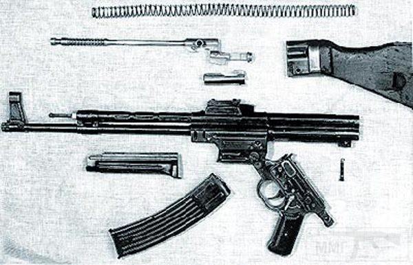

1. компоновка оружия, когда ось полета пули находится на одной оси с прикладом заимствовано у детища Хуго Шмайсера, на которое оно перекочевало с более ранней винтовки FG-42.
2. характерный прием разборки оружия путем "переломления" корпуса. Ар-10 так же как и СТГ-44 сочленялась посредством штифта и верхний ресивер отделялся от нижнего деля оружие на функциональные части.
3. Размещение в прикладе возвратной пружины. В АР-10, так же, как и в СТГ-44 возвратная пружина размещена в прикладе по конструктивным соображениям. Детище Стоунера, так же как и детище Шмайсера не имеет возможность иметь складывающийся приклад.
4. Знаменитый "колодец" приемника магазина. Это конструкционное решение прекочевало на автомат Шмайсера с ранних образцов пистолетов -пулеметов. Но там этот элемент был установлен вынуждено - магазин, отстоящий на расстоянии от ручки управления огнем, представлял собою ручку для удержания оружия. И хотя все инструкции не рекомендовали удерживать оружие за магазин в процессе стрельбы, во избежании перекоса патрона, это явление было распространено. Что бы хоть как-то противостоять этому дефекту, конструктора ставили колодцы, которые стабилизировали магазин и являлись одновременно, элементами для удержания оружия.
Когда магазины "сдвинулись" вплотную к ручке управления огнем, как на АР-10 или АК-47, нужда в подобных колодцах отпала и вынужденая мера превратилась в недостаток. И тем не менее, Стоунер скопировал этот рудимент с автомата Шмайсера практически один в один.
5. Фиксатор магазина кнопочного типа. Защелка фиксирует магазин сбоку, попадая в соответсвующий паз. Решение точно такое же как и в "Штурмгевере".
6. Крышка окна выбрасывателя гильз. Вообще странная штука для АР-10, хотя, конечно, номинально она является дополнительным элементом, предотвращающим загрязнение ствольной коробки. Для СТГ-44 эта крышка - полезный элемент, поскольку в закрытом виде предотвращает загрязнение самого чувствительного к загрязнению элемента автоматики - сочленение затвора и затворной рамы, которая как раз хорошо просматривается в окно выброса гильз.
Конечно, по идее, такая крышка очень неплохой элемент, если она, конечно, реализована с умом, как, например, в пулемете РПК, когда она автоматически открывается только в момент экстракции гильзы. Зачем эта крышка АР-10, когда в самые "опасные" с точки зрения загрязнения она практически всегда открыта, остается под вопросом, объяснение которому может быть только одно: конструктора знали о высокой чувствительности оружия к загрязнению, потому и старались решить проблему хоть какими-то способами, пусть даже и сомнительными.
Что же в винтовке осталось от Стоунера? Ну, во-первых, Стоунер принес в конструкцию оружия наисовременнейшие на тот момент технологии - изготовление элементов с помощью точного литья. Применил новые для данной области сплавы - алюминий и титан. А во-вторых оптимизировал элементы автоматики для точного боя винтовки. Которая, к слову сказать, имела положительную плавучесть и просто не тонула будучи помещённой в воду.
Как уже упоминалось, военные не проявили никакого интереса к новому оружию. Были проведены испытания некоторых моделей, к которым американская фирма Colt's Patent Firearms Mfg. Co., Хартфорд, штат Коннектикут, также изготовила небольшое количество автоматических винтовок AR 10, однако большого успеха этим не достигла. В конце концов калифорнийская фирма продала лицензию нидерландскому предприятию Artillerie Inrichtingen. Там с 1957 по 1960 год изготовили 5000 автоматических винтовок этого типа и продали их вооруженным силам Бирмы, Никарагуа, Португалии и Судана.
И так, мы быстренько "пробежались" по детищу Стоунера, когда оно ещё называлось АР-10 и только-только начало пробивать себе путь на верх. По-настоящему известным, оружие стало, когда возродилось в калибре 5,56 и превратилось в винтовку АР-15/ м-16/4.

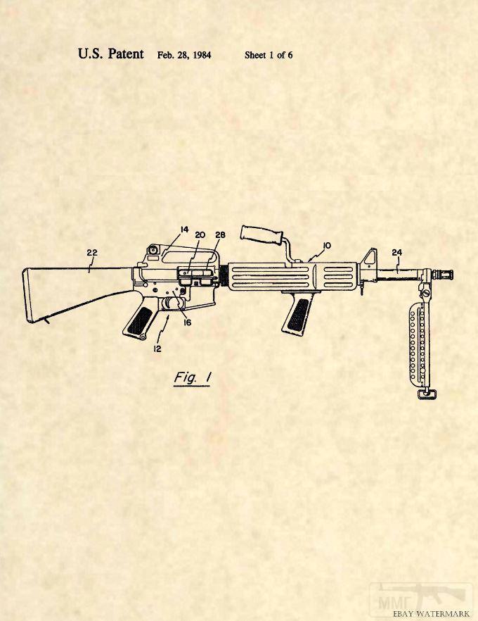

Одна из попыток модификации винтовки AR-10 с целью заменить ею легкий пулемет. Модификация заключалась в адаптере для лент со сменным стволом с воздушным охлаждением.
