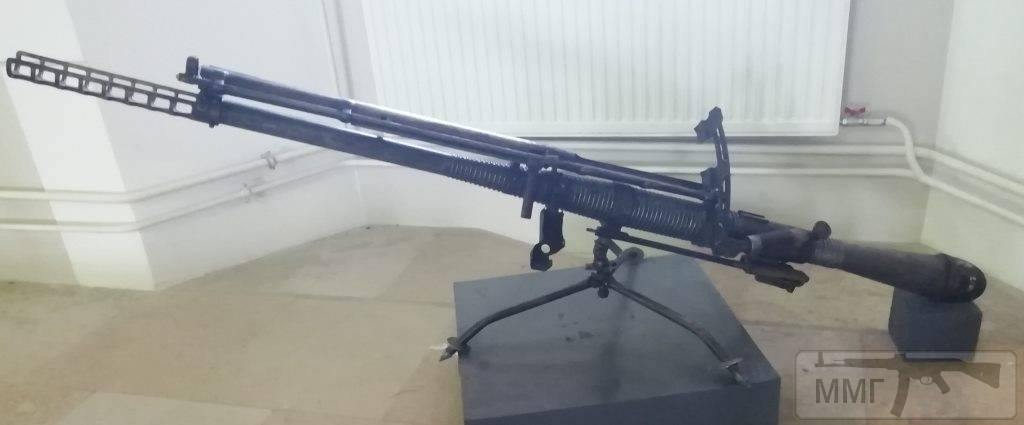

65295 - Противотанковое ружьё системы Л.В. Курчевского.
На рубеже двадцатых и тридцатых годов Л.В. Курчевский разработал сразу несколько проектов динамореактивных пушек (ДРП) разных калибров и разного назначения. Характерной чертой всех этих систем являлось использование одних и тех же решений, выполненных в разных масштабах и под разный калибр. Наименее мощные ДРП имели калибр 37 мм и позиционировались в качестве противотанковых ружей.
В начале тридцатых Курчевский представил две 37-мм системы, предлагавшиеся для использования в качестве легкого противотанкового средства. По конструкции ружья были почти одинаковыми, однако изделие «малой мощности» отличалось меньшей длиной ствола. ПТР «большой мощности», соответственно, было незначительно тяжелее.
Оба ружья представляли собой типичные для Курчевского дульнозарядные безоткатные орудия с соплами в казенной части, рассчитанные под особый унитарный выстрел. В 1932 г. две системы вышли на испытания и получили хорошую оценку. ПТР / ДРП «большой мощности» также получило рекомендацию к принятию на вооружение. В серии оно получило обозначение «К». В некоторых источниках оно также фигурирует как «14-К».
Основным и наиболее крупным элементом ПТР Курчевского являлся ствол калибром 37 мм. ПТР «большой мощности» имело 1250-мм ствол, малой – 1220-мм. Канал ствола имел 12 правосторонних нарезов. Задняя половина ствола получила развитое оребрение. На казеннике предусматривалась резьба для установки конического сопла Лаваля для образования тяги.

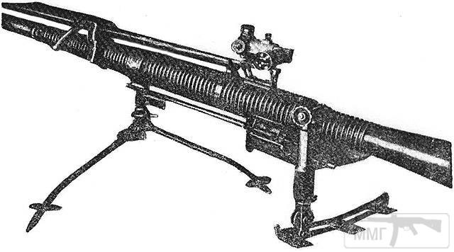

65296 - Противотанковое ружьё системы Л.В. Курчевского.
На дульной части ствола крепился лоток, используемый при заряжании. Сверху на стволе последовательно поместили магазин с системой досылания и кронштейн для прицела. Снизу под стволом имелись крепления для установки на станок-треногу, рамка со спусковым механизмом и рукоятки управления. После установки всех этих систем ПТР Курчевского приобретало характерный и узнаваемый внешний вид.
ДРП нового типа получило особый боеприпас. В состав выстрела входила 37-мм бронебойная граната массой 600 г с 10-г зарядом черного пороха. На донце снаряда имелся особый раздувающийся ведущий поясок. Снаряд помещался в сгорающую гильзу из нитроткани, содержавшую 190 г бездымного пороха. Донце гильзы образовывал разрушаемый диск-обтюратор. Капсюль на снаряде отсутствовал; воспламенение было внешним. Общая масса такого выстрела достигала 900 г.
Ввиду наличия задней воронки-сопла заряжание с казны исключалось. В связи с этим ружье получило характерную систему боепитания. Над стволом поместили трубчатый магазин на три выстрела. На магазине присутствовала система толкателей для перемещения боеприпасов и досылания в ствол. Также предусматривалась предохранительная система, исключавшая двойное заряжание. В составе ударно-спускового механизма присутствовала собственная система для работы с планками-обоймами, содержавшими 10 капсюлей для производства выстрела.
Вблизи казенника на стволе устанавливался специально разработанный оптический прицел. Изделие с увеличением 2х позволяло стрелять на дальность от 100 до 500 м. Предельная дальность выстрела для самой системы достигала 1 км. Окуляр прицела перемещался для большего удобства наводчика.
