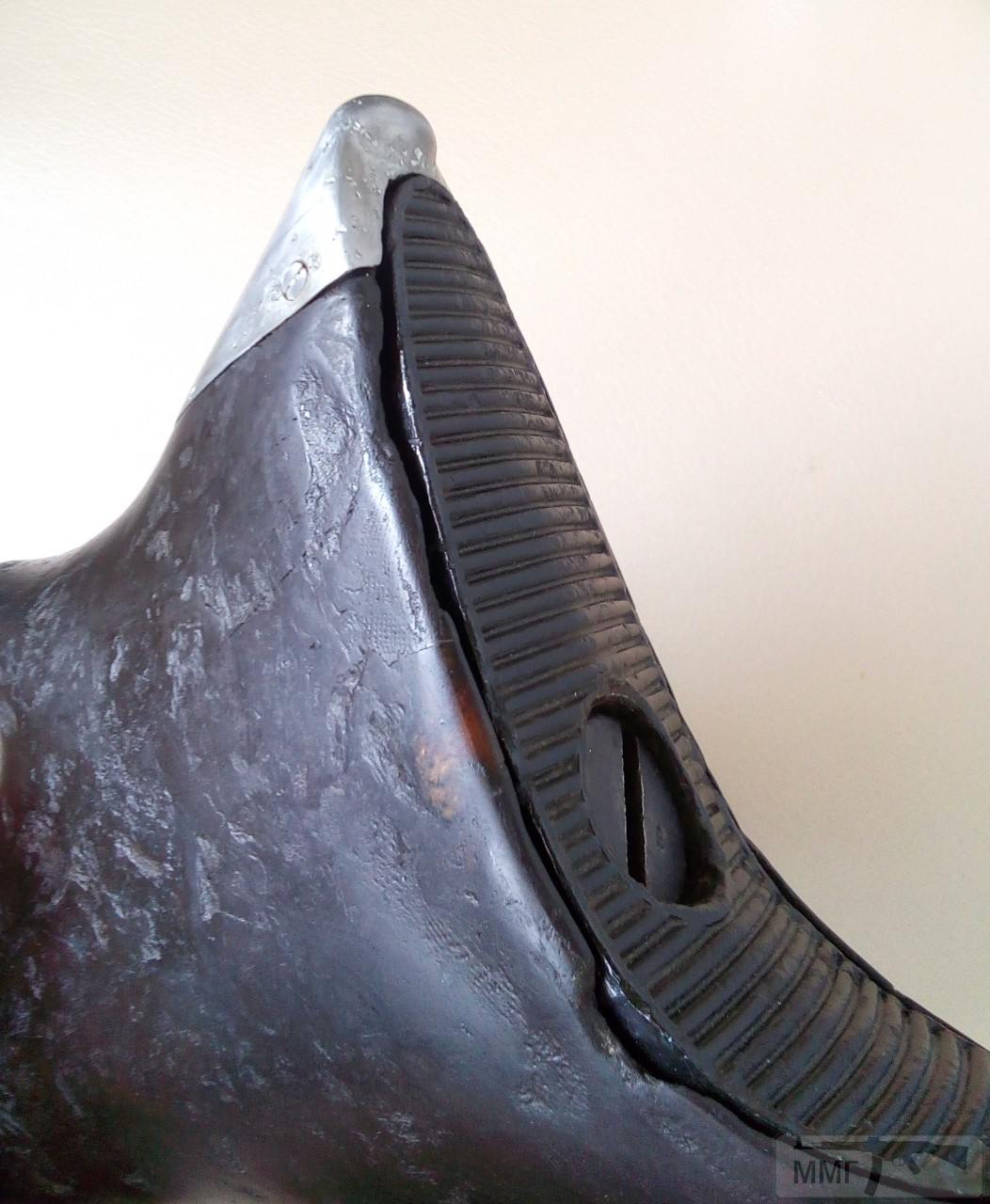

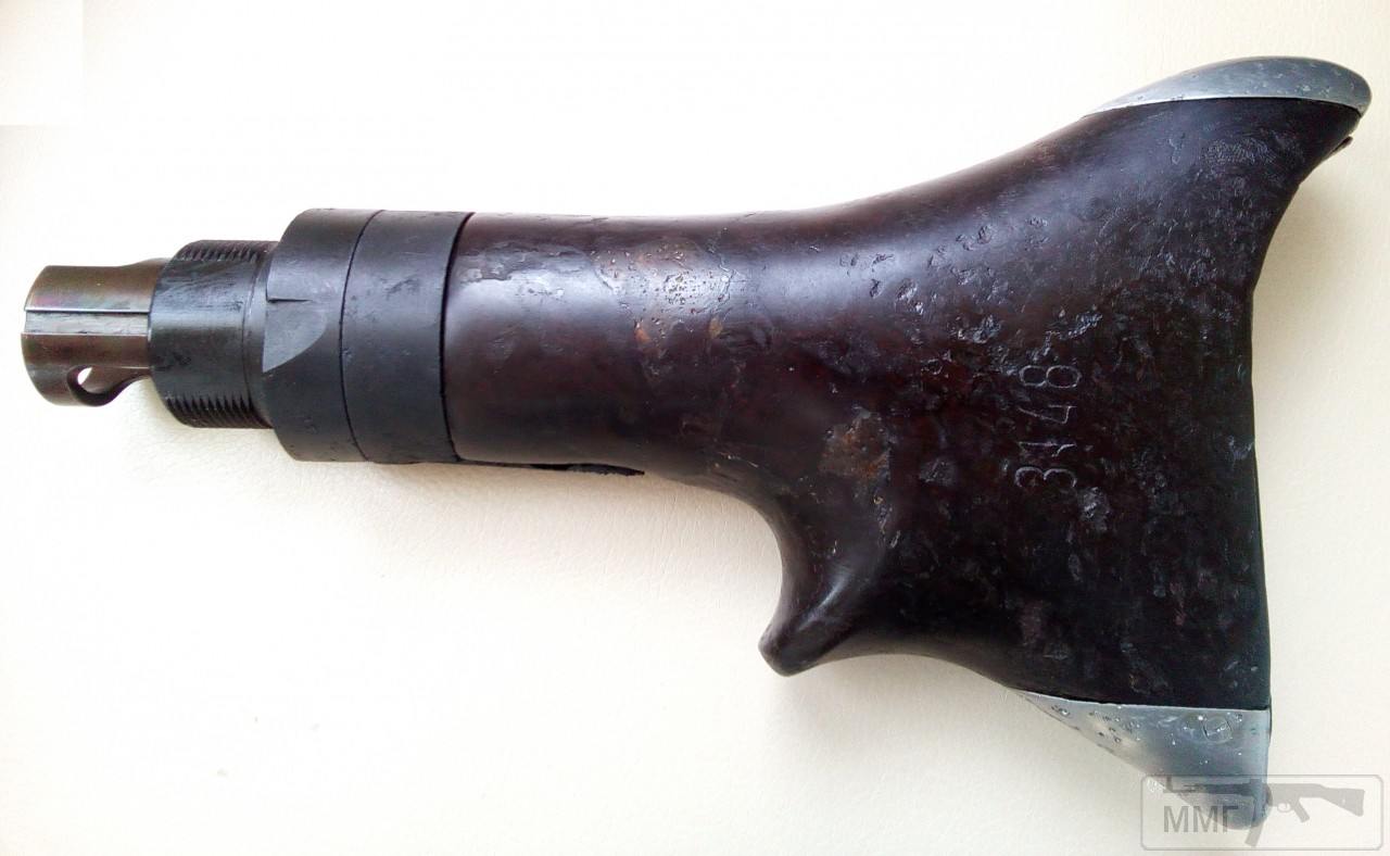

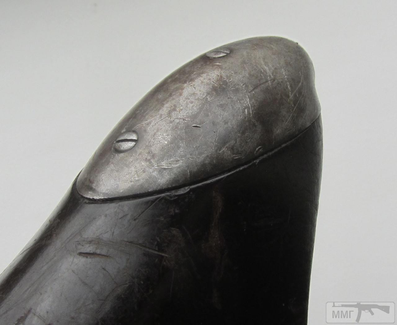

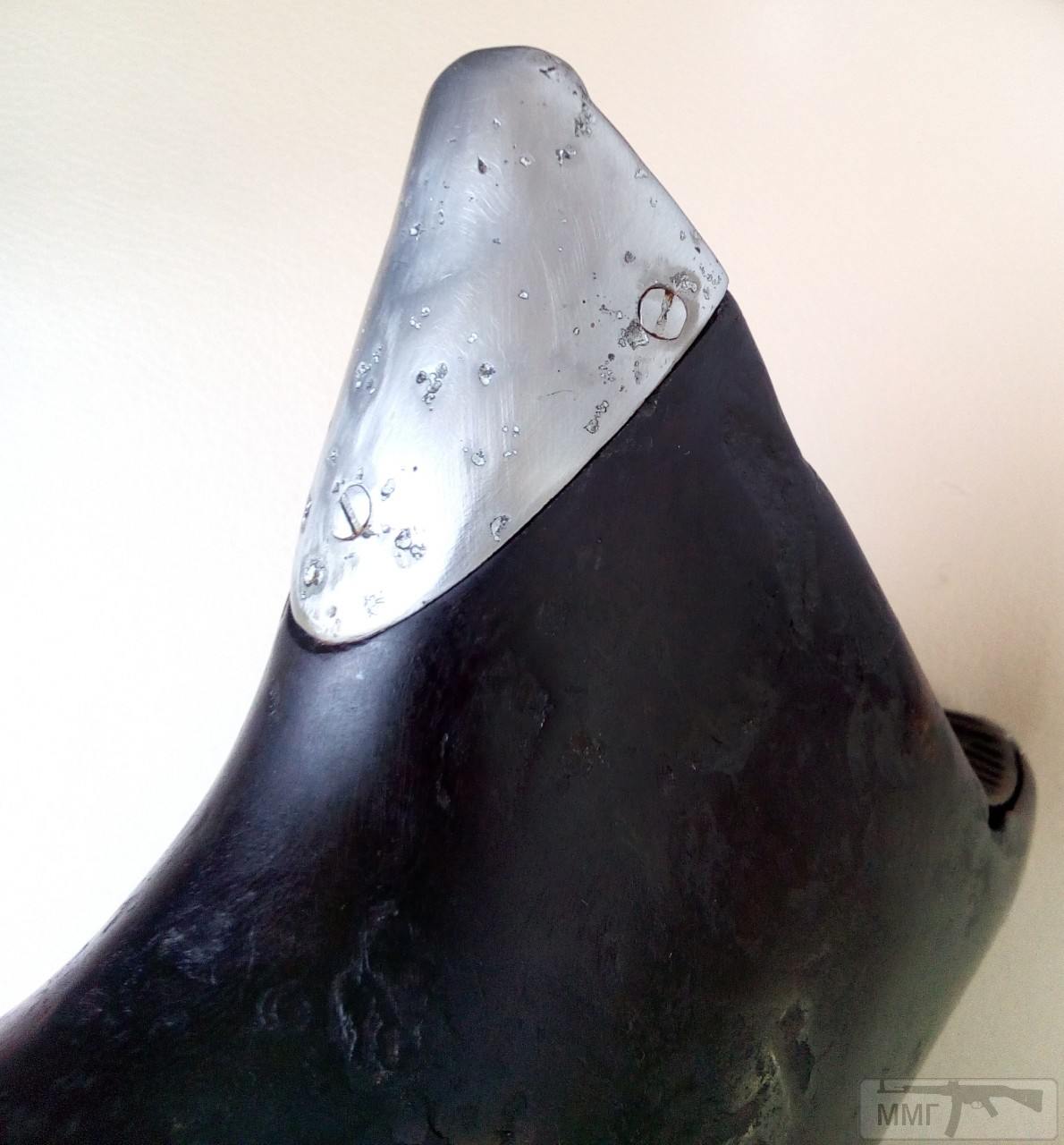

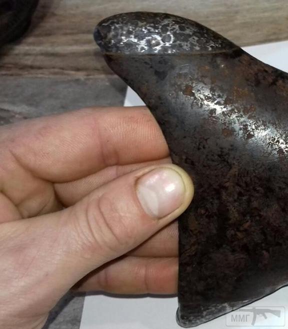

Выставлю свой приклад раннего образца с перьями.
Изначально приклад был поломан, ржавые перья представляли из себя такое (фото не мое, но где-то так)
После чистки темные места естественно стали дырками.-
- Сержант
- Сообщения: 153
- Зарегистрирован: 08 дек 2016
- Откуда: Партизаны Востока
- Поблагодарили: 475 раз
- Карма: +0/-0

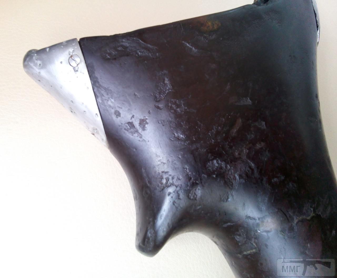

Реставрация и ремонт mg-34
Приклад был склеен эпоксидкой с добавлением коричневой пудры для цвета. Затем зашлифован. Недостающий кусок, на месте которого была дыра, вылеплен из той же эпоксидки.
Металлические детали состоят из складских и копаных почищенных и завороненных. Пружина кнопки подбиралась на глазок.
- Сержант
- Сообщения: 153
- Карма: +0/-0

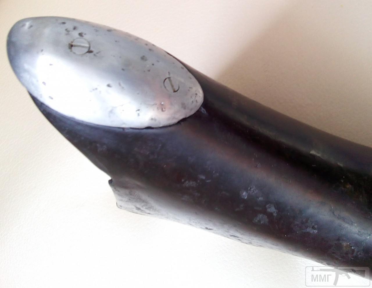

Перья были одтаны сварщику, который заварил дыры и где мог каверны. Затем шлифовались с помощью дремела и наждачной бумаги.
Перья прикручены к прикладу обычными винтиками с гайками, шляпки которых затем сошлифованы уже на месте.-

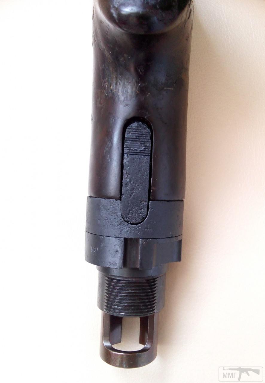

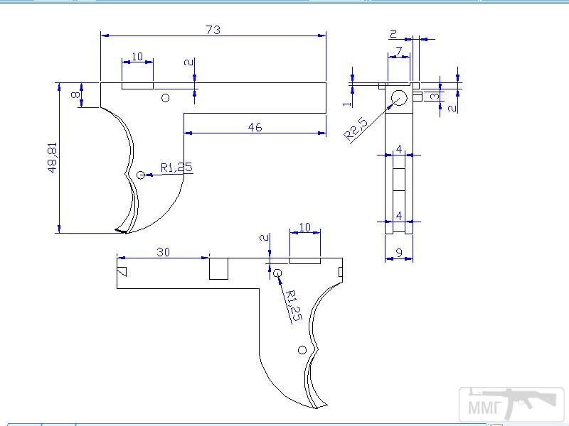

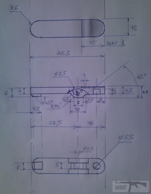

Пламегаситель, спусковой крючок и кнопка стакана приклада. Добавляем, что имеем еще

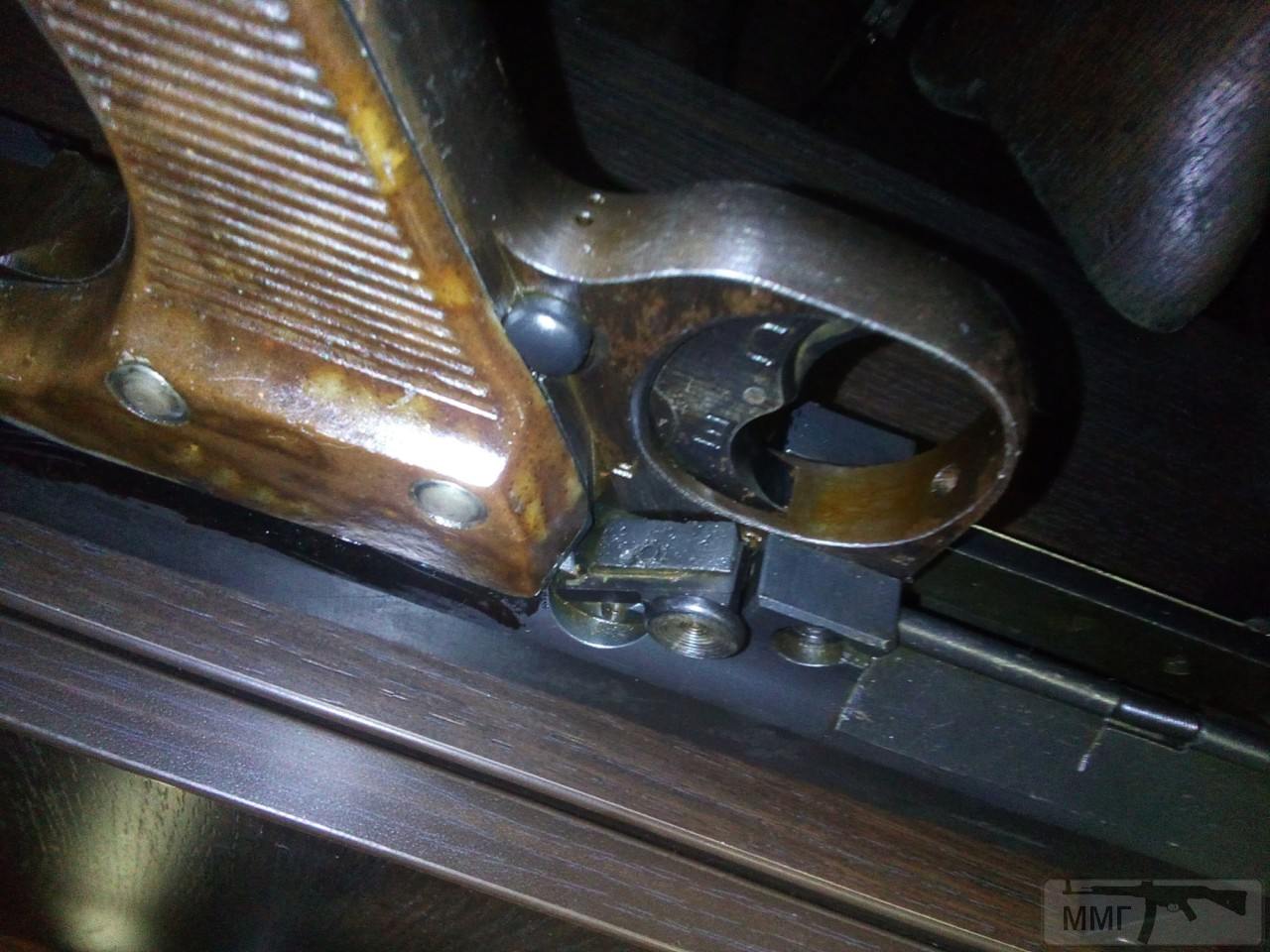

Не люблю копаные детали при сборке солянки, но иногда приходится использовать и их. Особенно в последнее время, когда найти оригинал за приемлемые деньги очень трудно. Тем более если деталь не большая и не бросается в глаза, а то и находится внутри. На этих снимках из копаных - основание кнопки предохранителя и двуплечный рычаг.
Много деталей в рукоятке тоже копаные - их совсем не видно. Щечки рукоятки новодльные из эпоксидки с наполнителем "под бакелит", продавались у соседей. Также новодельные клипсы и винты их крепления (состарены с помощью клевера), и заглушка, закрывающая отверстие на ранней рукоятке без механизма замедления стрельбы. Фото сильно передает разные оттенки воронения. Вживую чернота относительно ровная. Все взводится, щелкает и работает штатно

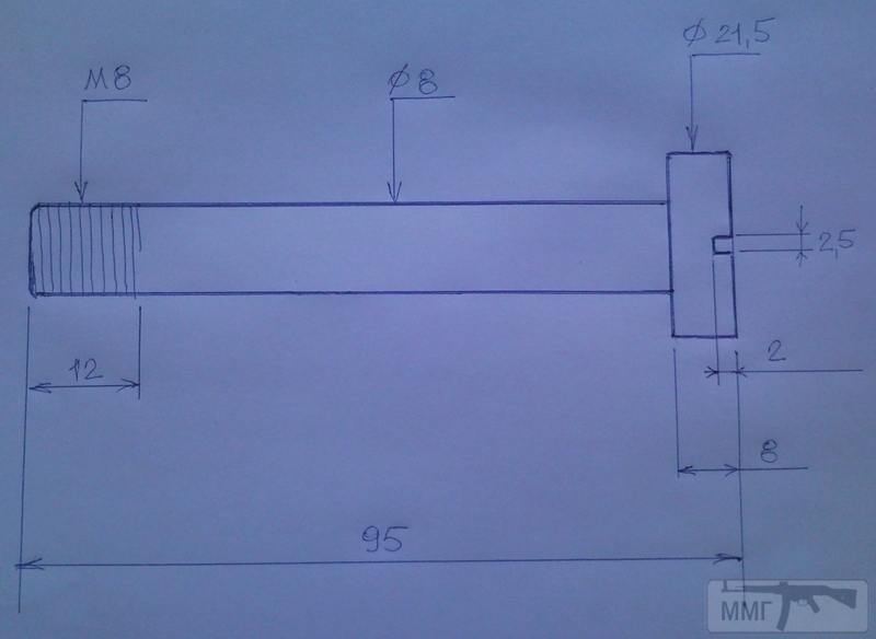

Неплохо бы их состарить. Камрады, чем обработать и заматировать поверхность стали, чтобы деталь выглядела вот так?
Есть такой рецепт: "Быстро состарить металлические изделия можно с помощью уксуса (1/4 стакана) и соли (2 столовые ложки). Смешивают оба вещества и в полученный раствор погружают металлическую деталь. Состав перемешивают, накрывают крышкой с отверстиями и оставляют на 12 часов. Затем детали достают и просушивают на газете. Если образовались излишки ржавчины, можно зачистить их наждачной бумагой."
Если честно, еще не пробовал. Но вы правы - перья на моем прикладе сильно блестят. Будет время и желание, нужно будет попробовать. Пишут еще, что можно использовать гель для чистки унитазов, его наносят на поверхность изделия на несколько часов.

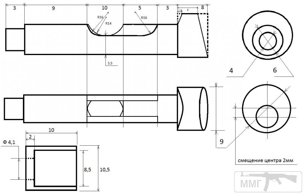

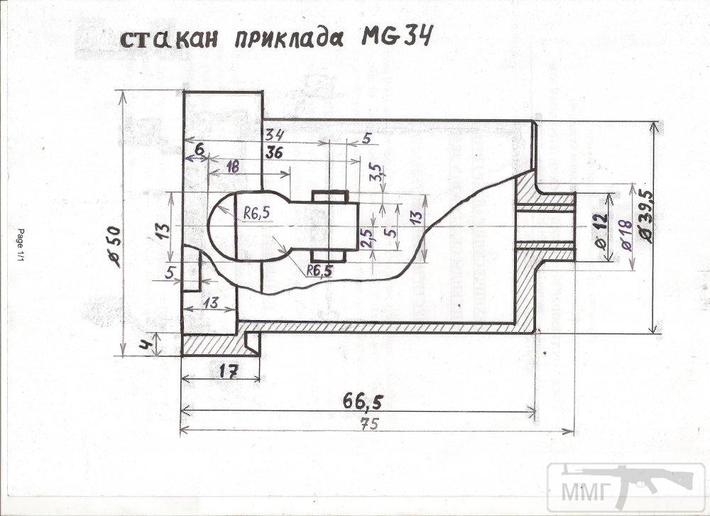

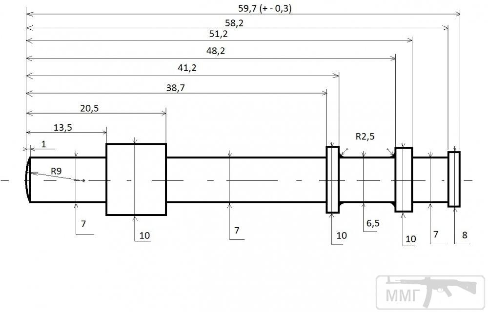

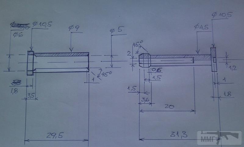

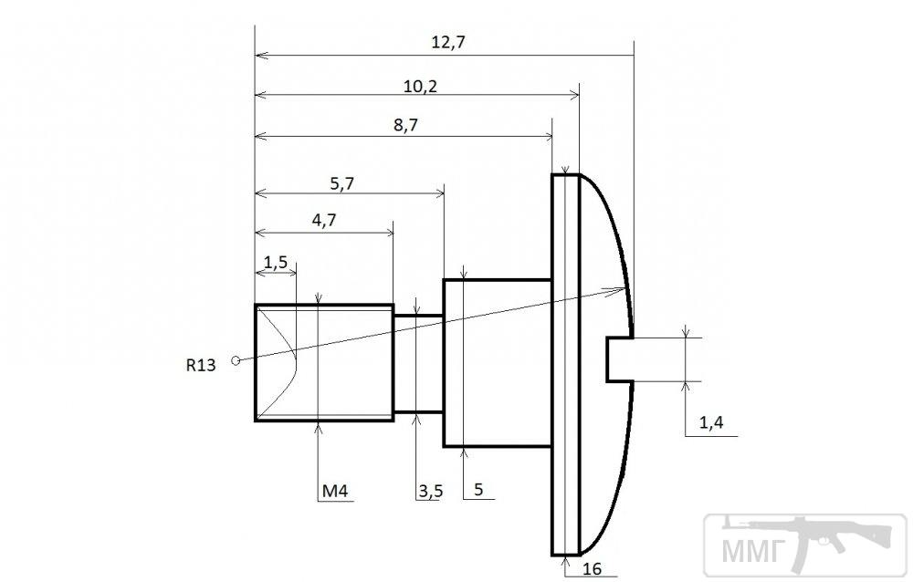

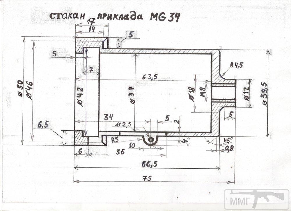

Шторка.
Состояние очень плачевное, так что с размерами могут быть неточности. Общая длина шторки ближе к 86,5мм (с) автор чертежей fideleosНачиная войну, не забудьте захватить побольше мешков для трупов...

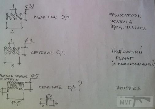

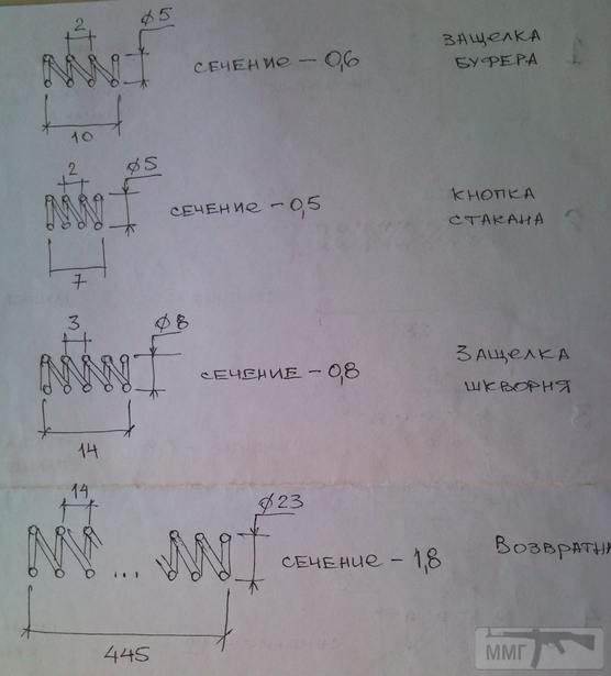

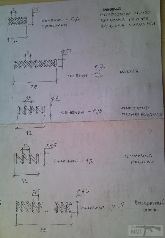

Пружины.
Размеры нужно перепроверить. Пишут, что имеются ошибки по пружинам.Начиная войну, не забудьте захватить побольше мешков для трупов...
