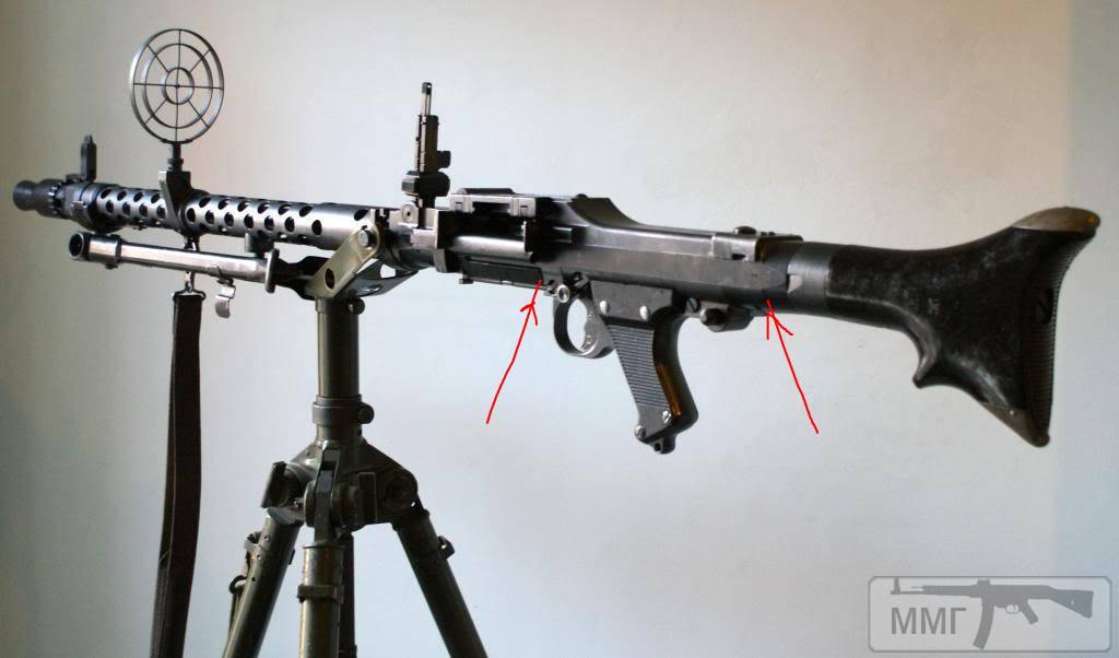

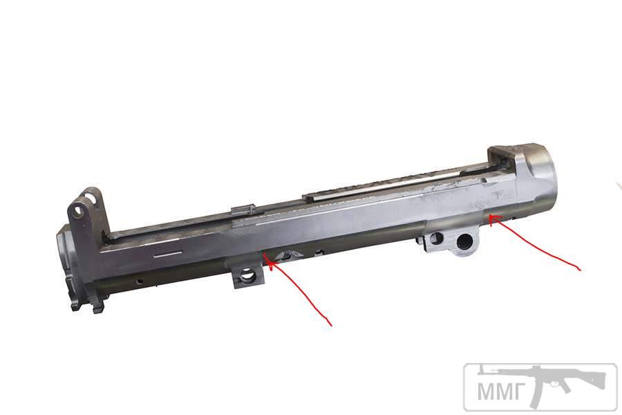

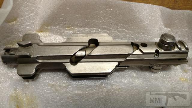

На Московском лейптштандарте или нечто похожего названия шарашке, головы напрочь посрывало за фуфлили под ранний 34 американскую копию я на Ливинге написал так там с пеной набросились волосы на ЖО -Х рвали доказывая АУТЕНТИЧНОСТЬ сего девайса. Вот смысл доказывать Слепо верящих в Складской 34 ....... Обратите внимание на Коробку я пометил сам лично пробывал на чпу и получилось тоже самое. А за ранний34 милион Росийских рубасов!

Не совсем понял что вы выделили? На оригиналах не должно быть этих "ступенек"?

Аналогично. Камрад crx1991, вы хотите сказать, что эти следы от обработки ЧПУ или "ступеньки" как их назвал коллега, показатель изготовления ресивера в США? У вас есть фото 100% оригинала крупным планом? Там такого не должно быть?
Я сейчас погуглил и получилось, что последние годы под именем "склад" торговали исключительно новоделом :shok: Очень много предметов с этими "полосками". А на фото копанины в силу потертости и раковин их не идентифицировать. Расшифруйте пожалуйста ваше замечание, ибо вы затронули очень интересный момент.
С другой стороны, разве станок с ЧПУ и обычный чем-то отличаются в плане режущих поверхностей? По идее резцы что там, что тут должны оставлять в принципе идентичные следы и борозды. Здесь я не специалист. Просто высказал свою мысль.

Перепады по ступени 0.8мм и выше. При любой копанине они не испарятся как правило. Коробки и кожухи ствола собирали еще и Чехи . самому предлагали такой набор полуфабрикат цену просили хорошую но надо было еще дорабатывать. Теперь я писал с пеной у рта будут доказывать чердачность или складность того или иного девайса. Осовной поставщик чердаков это Пиндосы там можно купить все целяком или по частям, размеры у них свои исключительно. Я не готов утверждать товары Чехов на рынках но у них поделки высокого качества шрифты коды все было пока на вышем уровне. Взять же те потрясные копии КДФ82 ,166 .

Т.е. я правильно понял небольшой перепад допускается, но если больше 0,8мм - ЧПУ?
