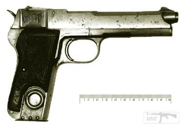

Разработанный эскиз пистолета (предположение, был изготовлен макет пистолета в металле с использованием некоторых деталей, вероятно изготовленных к пистолету Браунинга на заводе FN), он направил для ознакомления оружейной комиссии при ГАУ.
В начале 20-го века для короткоствольного оружия самообороны, которое предназначалось для ведения стрельбы на близкие дистанции, комиссией ГАУ были выработаны следующие требования:
- калибр оружия устанавливался в 9 мм, с учетом того, что пули данного калибра оказывают большее останавливающее действие, чем оружие меньшего калибра;
- вес оружия не должен влиять на его эксплуатационные качества и превышать 900 г;
- по данным, полученным в ходе экспериментальных стрельб на ружейном полигоне в Ораниенбауме, предлагалось изготавливать магазин емкостью не менее 8 патронов.
Прилуцкому были направлены общие одобрения проекта (по-моему, только из-за отсутствия альтернативы его образцу) и высказаны пожелания придерживаться разработок, установленных комиссией ГАУ.
После полученных рекомендаций Прилуцкий к 1911 году изготовил новый образец пистолета. Основа механизма пистолета снова опиралась на ранее выбранную схему пистолета Браунинга образца 1903 года и его же разработанный эскиз.
Автор увеличил калибр пистолета до 9 мм, применив 9 мм длинный патрон Браунинга. Разработал индивидуальную конструкцию защелки магазина, поместив ее на боковую поверхность корпуса самого магазина. Убрал переднюю верхнюю часть кожуха. Снижение массы кожуха-затвора не повлияло на использование выбранной системы автоматики, но отразилось на снижении веса оружия.
В 1911 году конструктор направил свой переделанный образец на рассмотрение комиссии ГАУ. Комиссия изучила представленный пистолет, признала конструкцию заслуживающей внимания, предложила доработать ее и изготовить новый образец на Тульском оружейном заводе. В Тульском музее оружия (ранее музей оружия при Тульском оружейном заводе) храниться образец пистолета, который вероятно и был изготовлен самим Прилуцким с учетом требований комиссии ГАУ. (По некоторым сведениям пистолет передан заводу самим Прилуцким.)

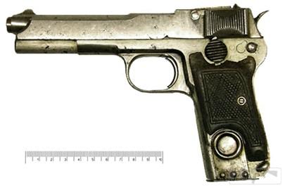

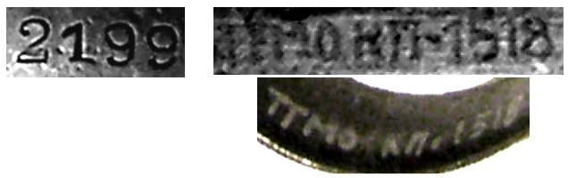

При визуальном изучении данного пистолета установлено:
- отсутствие каких-либо маркировочных обозначений, кроме инвентарных номеров на правой боковой поверхности кожуха-затвора (рельефный номер «2199») и поверхности рамки и внутренней поверхности спусковой скобы («ТГМО КП-1518», нанесенные химическим способом); - на внешней поверхности рамки, кожуха-затвора и на поверхности всех внутренних деталей механизма пистолета выявлены следы грубой обработки металла и полное отсутствие оксидировки их поверхностей;
- наличие различных новых конструктивных решений, указывающих, что они переделаны уже в процессе изготовления образца.
Результаты осмотра дают основание предположить, что пистолет изготовлен кустарным способом возможно на заводском оборудовании, но с учетом ограниченного количества времени.
При изучении конструкции механизма пистолета, фотоснимков, обработанных с помощью графического редактора программы Photoshop и применением метода компьютерного совмещения, мне удалось воссоздать примерный первоначальный вид пистолета. Калибр……………………………..9 мм
Применяемый патрон…………….9 мм патрон Браунинга длинный (Browning Long)
Длина пистолета…………………..189 мм
Высота пистолета…………………123 мм
Длина ствола………………………123 мм
Емкость магазина…………………8 патронов
Количество нарезов………………4
Направление нарезов……………..правое В данном пистолете Прилуцкий применил длинный 9 мм патрон Браунинга. Патрон собран в цилиндрической гильзе с кольцевой проточкой у фланца. Фланец не выступает за пределы гильзы. Пуля оболочечная, носовая часть оживальной формы.

Рассматриваемый пистолет состоит из рамки с рукояткой и спусковой скобой, кожуха-затвора с ударником и выбрасывателем, ствола, ударно-спускового механизма, затворной задержки с разобщителем, возвратной пружины с направляющим стержнем, полуавтоматического предохранителя и магазина.
Рамка предназначена для соединения всех частей и механизмов пистолета. Она составляет единое целое с остовом рукоятки и спусковой скобой. В верхней части рамки сделан направляющий продольный вырез (2), по которому выступы кожуха-затвора скользят в продольном направлении. В передней части рамки желоб (1) для помещения возвратной пружины. Вверху, в средней части на левой боковой поверхности рамки, сделаны два прямоугольных выреза (3). В вырезы вставляются внутренние выступы затворной задержки и разобщителя. В отверстии (4) закрепляется ось курка. Для жесткости рукоятки сделана перемычка (6), которая одновременно служит основанием для зацепа зуба фиксатора магазина. Внизу на левой боковой поверхности присоединена круглая скоба (5) для крепления карабина страховочного ремня. Винтовой стержень скобы является осью крепления рычага предохранителя. В средней части рамки просверлено сквозное вертикальное отверстие (7) для подствольного цилиндрического выступа ствола, с помощью которого ствол соединяется с рамкой. Внутри рамки, за каналом для магазина, сделан выступ отражателя (8). Кожух полуоткрытого типа. Затвор (20) изготовлен как одна деталь с кожухом (19) в его задней части. Перед передним торцевым срезом затвора верхняя часть кожуха отсутствует, а его боковые стенки продолжаются почти до дульного среза. Спереди, в нижней части, боковые стенки кожуха соединены направляющей трубкой (15), внутри которой помещается направляющий стержень с возвратной пружиной. Задний срез трубки служит ограничительным упором, при отходе кожуха-затвора в крайнее заднее положение. На нижней грани левой боковой пластины кожуха сделаны два сегментных выреза (13 и 14), для зацепа выступа затворной задержки и разобщителя. Внутри затвора сделан канал, в который вставлен ударник (17). В верней задней части кожуха-затвора в продольный вырез вставлен выбрасыватель (18), удерживаемый поперечной осью (9). При свободном положении выбрасывателя его зацеп (16) опущен вниз, а задний конец (10) поднят, что указывает на отсутствие патрона в патроннике. За выбрасывателем в верхней части кожуха сделан поперечный вырез, в который вставлен целик (11). На боковых поверхностях кожуха-затвора сделаны выступы с насечкой (12), для захвата рукой при отведении его назад. Верхнее расположение зацепа выбрасывателя (16) в кожухе-затворе и нижнее расположение зуба отражателя (8), в верхней части рамки, позволяют сделать вывод, что при выстреле экстракция гильз осуществлялась вверх назад, т.е. их траектория полета совпадала с линией прицеливания. При использовании в оружии маломощных патронов Браунинга и предполагаемая слабая отдача затвора позволяют предположить, что гильзы могли попадать в лицо стрелку, о чем, как недостаток системы, указывалось в результатах полигонных испытаний, описанных комиссией ГАУ.
Ствол пистолета прямой. В передней части утолщение (22) с припаянной мушкой. Верхняя часть ствола (красная стрелка) граненная. Казенная часть изготовлена в виде прямоугольного параллелепипеда. Снизу казенной части изготовлен цилиндрический выступ с отверстием (18). Через отверстие проходит направляющий стержень возвратной пружины (33), фиксирующий и закрепляющий ствол в рамке. В канале ствола 4 правонаклонных нареза, ширина нарезов примерно равна ширине полей. Ударно-спусковой механизм пистолета состоит из ударника (17) с пружиной, курка (26) с его основанием (27), спускового крючка (31) со спусковой тягой (30), боевой пружины и разобщителя (24). Ударник вставлен в канал внутри затвора. Курок с наружным расположением спицы курка прикреплен к основанию (27) и свободно поворачивается на поперечной оси (4). В нижней части основания сделан выступ боевого взвода курка (35). В верхней части основания курка, перед спицей, имеется выступ, возможно исполняющий роль предохранительного взвода курка. Спусковой крючок вставлен в канал внутри рамки и свободно передвигается в горизонтальном направлении. Передача усилия спускового крючка (34) к боевому взводу основания курка осуществляется через рамку спусковой тяги (30) и шептало. Рамка изготовлена в виде двух ветвей, огибающих магазин с обоих сторон, и свободно перемещается внутри рамки пистолета в горизонтальной и вертикальной плоскостях. На левой ветке спусковой тяги сделан вырез (28) для зацепа выступа (32), расположенного на внутренней стороне нижней части разобщителя (24).

Неполная разборка пистолета осуществляется легко с использованием только одной отвертки по некоторым позициям.
Для разборки необходимо:
1. Нажать на левой стороне магазина пистолета на упругую пластину с защелкой (желтая стрелка) и вынуть магазин из внутреннего канала рукоятки. 2. С помощью отвертки выкрутить направляющий стержень возвратной пружины и вынуть его примерно на 2-3 см из гнезда, освободив подствольный цилиндрический выступ. 3. Отвести кожух-затвор в крайнее заднее положение и зафиксировать его затворной задержкой, подняв ее пальцем руки вверх, что бы верхний зуб затворной задержки (25) вошел в нижний вырез на боковой стенке кожуха (14). 4. Отсоединить ствол, подняв его вверх и вынув подствольный цилиндрический выступ из канала рамки ствола. 5. Придерживая рукой кожух-затвор передвинуть затворную задержку вниз и отсоединить кожух-затвор с возвратной пружиной и направляющим стержнем от рамки, выдвинув вперед по направляющим рамки. Снять возвратную пружину с направляющего стержня и вынуть направляющий стержень из передней трубки кожуха затвора.

Ну и чтобы вернуться к теме топика...
Пистолет Прилуцкого, опытный образец 1927 г. (Prilutskiy pistol prototype 1927)
После окончания Гражданской войны Прилуцкий продолжил разработку пистолета своей конструкции и в 1924 году предложил модификацию пистолета обр. 1914 года, которая впоследствии получила название пистолета Прилуцкого обр. 1927 года. Конструктивно она была схожа с моделью 1914 года. Пистолет отличался простотой конструкции (всего 31 деталь, что меньше чем у ТТ механизм которого состоит из 45 деталей), кучностью и надежностью, но военные к тому времеми уже решили перейти под более мощный маузеровский патрон 7,63 мм Mauser (позже стандартизированный как 7,62 х 25 мм ТТ). К 1929 году С.А. Прилуцкий доработал свой пистолет переделав его под патрон 7,62х25 мм ТТ и подогнал его под требования представленные военными. Был уменьшен до 8 патронов магазин. Неавтоматический предохранитель заменен двумя автоматическим, не допускающим выстрела при не полностью закрытом затворе и при не полностью выжатом спусковом крючке. Схема со свободным затвором была модифицирована введением замедлителя открывания затвора ( то есть стала полусвободной). Несмотря на это комиссия всё же предпочла принять пистолет ТТ как более надежный.
- Поблагодарили: 107401 раз
Первый экспериментальный образец пистолета Прилуцкого С.А.
Опытный пистолет Прилуцкого образца 1930 года (СССР. 1930 год)
В 1929 году С.А. Прилуцкий переделал свой пистолет образца 1927 года под патрон 7,62х25 мм ТТ, оставив ту же схему со свободным затвором, но, поскольку патрон 7,62х25 мм ТТ отличался большей мощностью, нежели 7,65 мм Browning (использовашийся в обр.1927), в конструкцию был введен замедлитель открывания затвора. Уменьшилась и емкость магазина – теперь он вмещал не 9, а 8 патронов ... Изменилась и конструкция курка – теперь он был снабжен предохранителем, не допускающим выстрела при неполностью закрытом затворе. Поскольку условия конкурса не допускали наличия неавтоматических предохранителей, то в конструкцию спускового курка был введен автоматический предохранитель, допускающим выстрел лишь при полностью выжатом спусковом крючке. Затвор свободный с замедленным открыванием. Курок наружный со специальным ударно-предохранительным приспособлением, при неполностью закрытом затворе выстрел не может произойти. Магазин на 8 патронов помещается в рукояти пистолета. Разборка и сборка пистолета Прилуцкого отличаются легкостью и простотой. г. Посадка пистолета в руке очень удобная. Пистолет имеет много своеобразных особенностей и остроумных комбинаций механизмов. В отношении безотказности автоматики пистолет Прилуцкого был превзойден лишь системой Токарева. На конкурсе образец участвовал как «пистолет Прилуцкого обр. 1930 года», и, как мы знаем, проиграл пистолету ТТ, хотя и отличался более простой разборкой-сборкой, но проигрывал по более важному параметру – надежности. Например, при запылении он функционировал с большим трудом, а, также уступал пистолету Токарева по массово-габаритным показателям. Впрочем, стоит отметить, что пистолет Прилуцкого оказался совершеннее зарубежных образцов (Colt M1911, P-08 Luger, Mauser), принимавших участие в конкурсе для сравнения. (с) raigap
