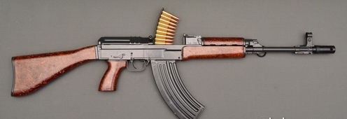

Где Рост76 » 24 ноя 2018, 09:51

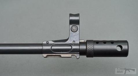

Добавлю фото.
39490 - Чешский Vz.58 - внешне похож на АК, но совсем не он!
39491 - Чешский Vz.58 - внешне похож на АК, но совсем не он!
39492 - Чешский Vz.58 - внешне похож на АК, но совсем не он!
39489 - Чешский Vz.58 - внешне похож на АК, но совсем не он!

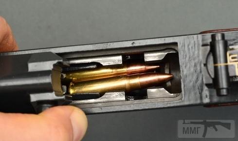

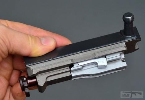

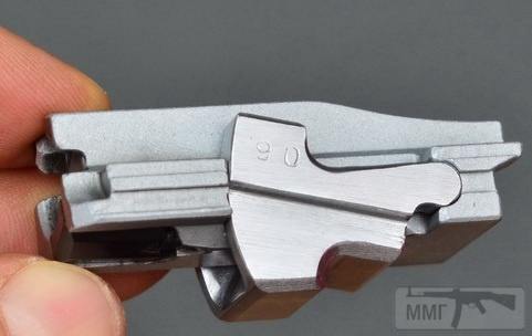

Где Рост76 » 24 ноя 2018, 10:13
Затворная рама на задержке. Хорошо видна чашечка личины затвора и отражатель гильзы. Обратите внимание на пазы для обоймы в торце затворной рамы.
39493 - Чешский Vz.58 - внешне похож на АК, но совсем не он!
39494 - Чешский Vz.58 - внешне похож на АК, но совсем не он!
39496 - Чешский Vz.58 - внешне похож на АК, но совсем не он!
39497 - Чешский Vz.58 - внешне похож на АК, но совсем не он!
Где Рост76 » 24 ноя 2018, 10:17
Добавлю отличия от АК.
39498 - Чешский Vz.58 - внешне похож на АК, но совсем не он!
39499 - Чешский Vz.58 - внешне похож на АК, но совсем не он!
39500 - Чешский Vz.58 - внешне похож на АК, но совсем не он!
39501 - Чешский Vz.58 - внешне похож на АК, но совсем не он!
39502 - Чешский Vz.58 - внешне похож на АК, но совсем не он!

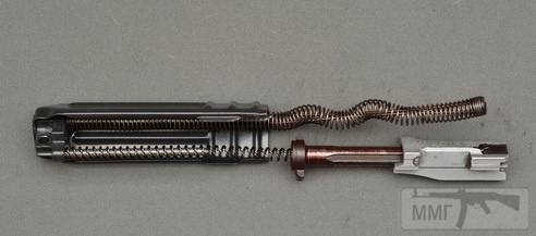

Где Рост76 » 24 ноя 2018, 10:22
Крышка ствольной коробки, возвратная пружина, боевая пружина и надетый на неё ударник, на котором находится сам затвор.
39503 - Чешский Vz.58 - внешне похож на АК, но совсем не он!
39504 - Чешский Vz.58 - внешне похож на АК, но совсем не он!
39505 - Чешский Vz.58 - внешне похож на АК, но совсем не он!
39506 - Чешский Vz.58 - внешне похож на АК, но совсем не он!
39507 - Чешский Vz.58 - внешне похож на АК, но совсем не он!

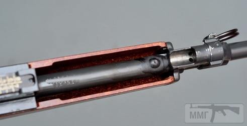

Где Рост76 » 24 ноя 2018, 10:29
Под снятой накладкой цевья при изъятом поршнем видна огромная «нашлёпка» вваренного штифта – ещё одна крим.метка.
39508 - Чешский Vz.58 - внешне похож на АК, но совсем не он!
Газовый поршень в крайнем заднем положении.
39509 - Чешский Vz.58 - внешне похож на АК, но совсем не он!
39510 - Чешский Vz.58 - внешне похож на АК, но совсем не он!
39511 - Чешский Vz.58 - внешне похож на АК, но совсем не он!

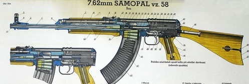

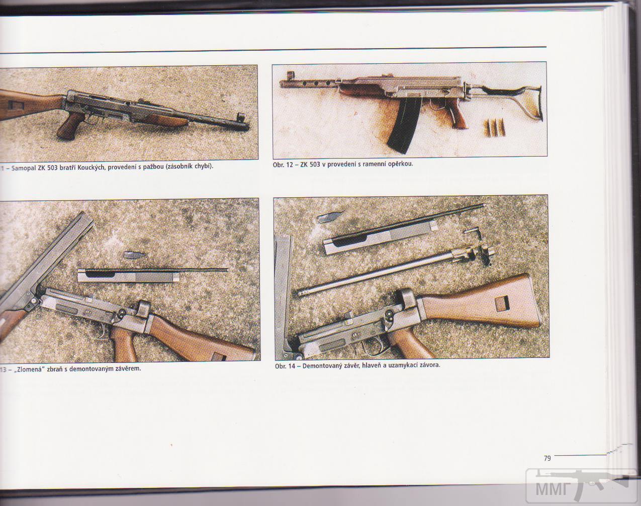

Самопал, в разрезе. Чешский учебный плакат. В детстве «самопалами» мы называли самодельные дульнозарядные поджиги.
39512 - Чешский Vz.58 - внешне похож на АК, но совсем не он!

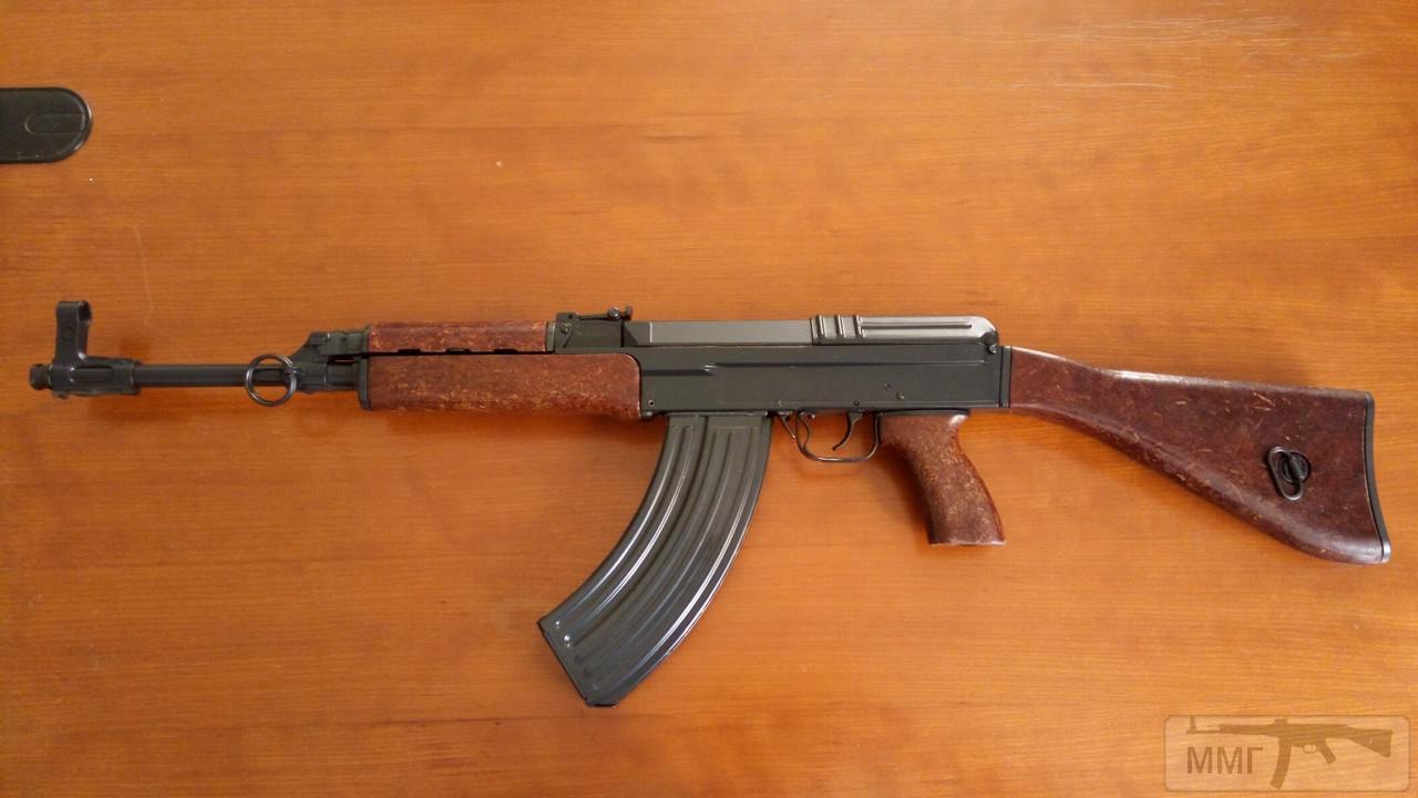

Где Sanek » 24 ноя 2018, 19:31

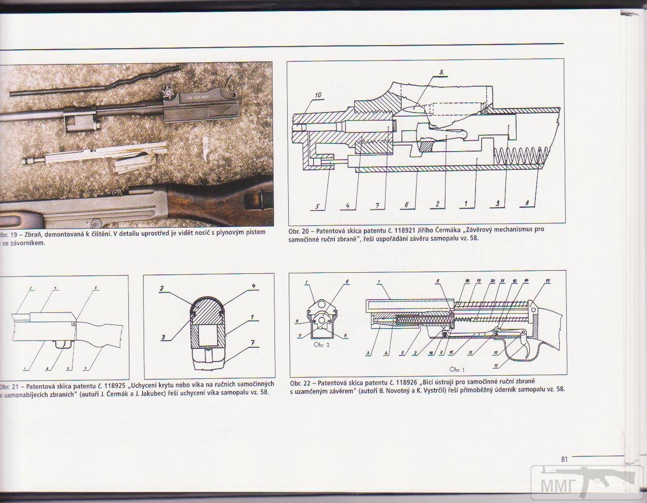

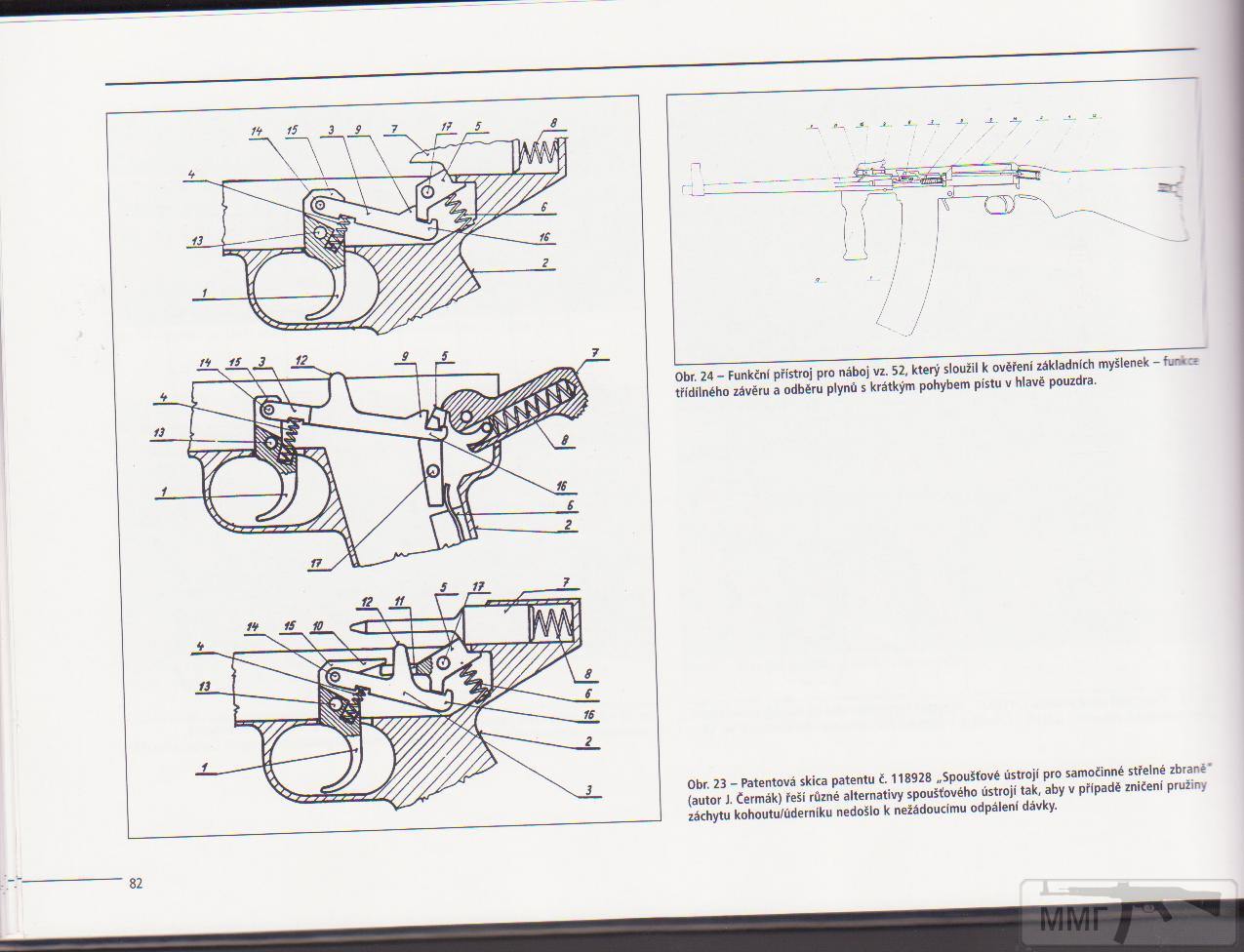

Прототипы...
39673 - Чешский Vz.58 - внешне похож на АК, но совсем не он!
39674 - Чешский Vz.58 - внешне похож на АК, но совсем не он!
39675 - Чешский Vz.58 - внешне похож на АК, но совсем не он!
39676 - Чешский Vz.58 - внешне похож на АК, но совсем не он!
39677 - Чешский Vz.58 - внешне похож на АК, но совсем не он!
