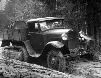

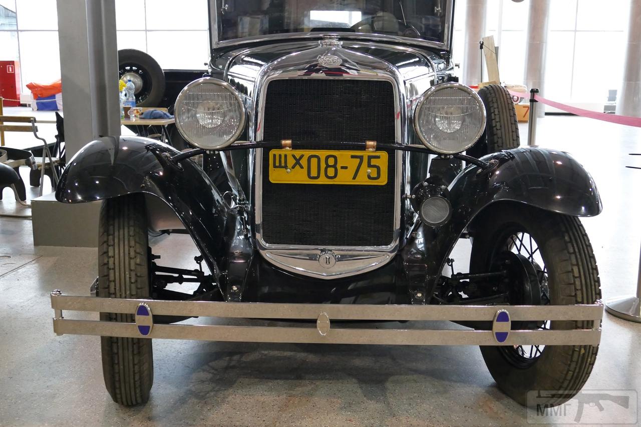

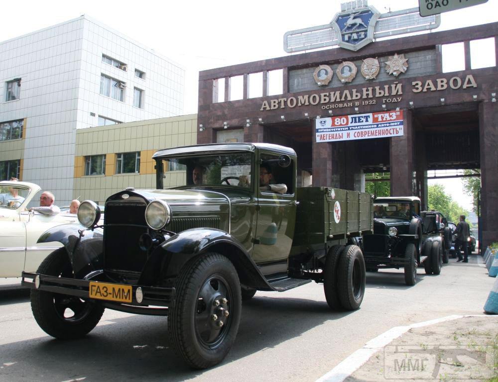

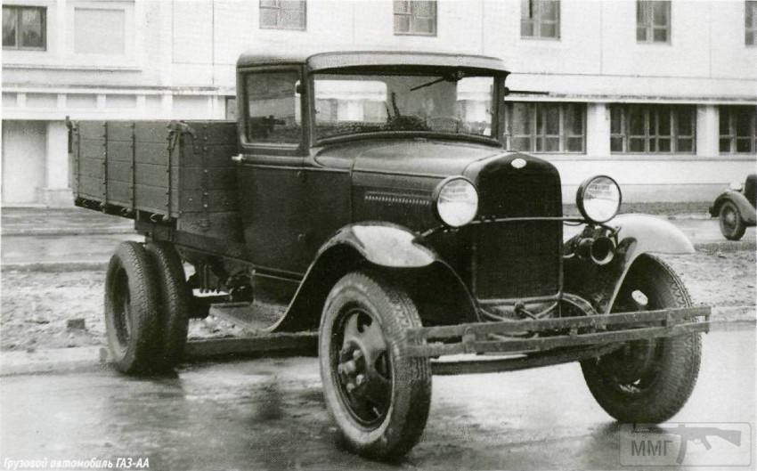

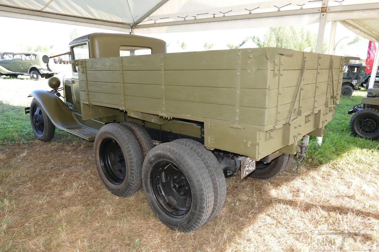

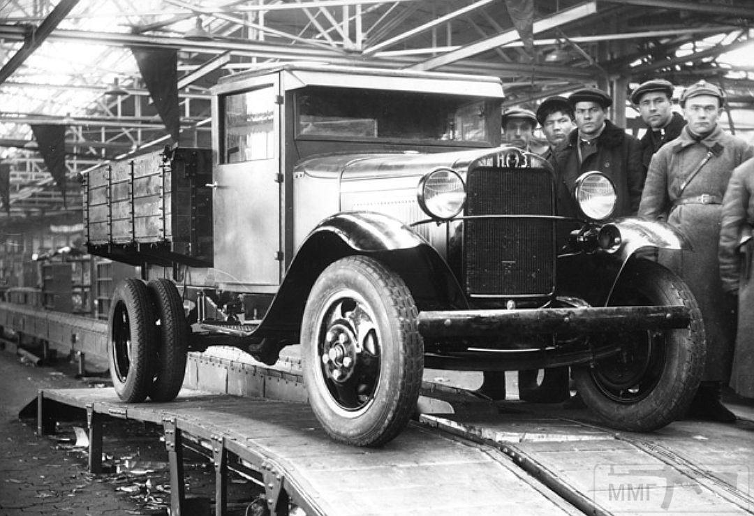

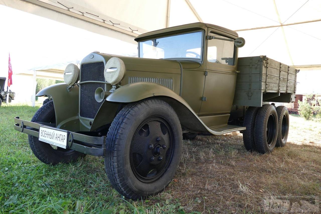

ГАЗ-АА «Полуторка» достиг уровня серийного производства в 1932 году, тогда в сборочных автозаводских цехах незамедлительно начали демонстрировать высокую скорость в выпуске грузовиков. Ежесуточно с нового конвейера сходили шестьдесят автомашин, но при этом еще был потенциал для наращивания мощностей.
Советский вариант отличался от американского целым рядом характеристик. Так жестяной картер сцепления заменили литым, усилили червячную рулевую передачу, а карбюратор оборудовали воздушным фильтром.
Проектирование кузова пришлось сделать заново, бортовая версия изготавливалась, сверяя отечественные ГАЗ-АА чертежи. Позже советскими проектировщиками была разработана уникальная самосвальная версия «полуторки», которая отличалась тем, что кузов не было нужды переворачивать. Грузы сами сползали под тяжестью собственного веса по днищу кузова, которое было специально рассчитано. Хватало всего лишь открытия заднего борта.
Ходовая часть ГАЗ-АА
Конструкционно задняя подвеска «полуторки» была своеобразной и непривычной. Например, с ее полуэллиптическими рессорами обошлись по-особому. Их расположили спереди балки заднего моста таким образом, чтобы их амортизация принимала рычажные характеристики. Вследствие этого конструкция задней подвески стала более сжатой, что отразилось на ее большей технологичности относительно полных эллиптических рессор. Однако эта конструкция имела один изъян. Так в процессе торможения рессорными блоками принималась на себя вся нагрузка, что приводило к частым выходам из строя. Происходило расшатывание стремянок, и начинали происходить сдвиги рессорных листов относительно продольной оси. Кабина ГАЗ-АА из дерева
Всецело комплектоваться советскими деталями «полуторка» ГАЗ-АА начала в 1933 году. Кабины в первых автомобилях производились деревянными, а с 1934 года машина оборудовалась металлическим модулем с брезентовой крышей. Рама ГАЗ-АА имела рессорные подвески. Отсутствующие амортизаторы добавляли ходу автомобиля неустойчивость и жесткость. При этом автомашина успешно перевозила грузы и ломалась нечасто. Моторы «ГАЗ-АА» были неприхотливыми и высокоремонтопригодными. В бензобаки заливались самые низкосортные нефтепродукты, низкооктановый бензин и даже керосин в жаркую пору времени.
Слабые места Полуторки
Самыми слабыми местами у «полуторки» были стартер с аккумулятором. Сроки их службы еле-еле доходили до полугодия, после чего агрегаты выходили из строя, а аккумуляторные батареи ремонтировались. В основном автомобили заводились кривыми стартерами.
Кроме того была одна существенная проблема в эксплуатировании грузовика ГАЗ-АА острый дефицит шин. Случалось даже так, что задние мосты автомобилей комплектовались с помощью не четырех колес, как устанавливалось паспортом, а только двух, из-за чего страдала грузоподъемность автомашины.
Как бы там ни было, но «полуторки» были самыми массовыми советскими автомобилями предвоенной и военной поры. Кроме того, их шасси использовались для различных модифицирований. Они были скорыми, различными цистернами, световыми и акустическими установками, ремонтными мобильными «летучками», противохимическими, гигиеническими и санитарными автолабораториями, радиостанциями и радиосистемами дальнего обнаружения, зарядно-осветительными станциями и авиационно-пусковыми агрегатами. Некоторые обновления «полуторок»
В 1938 году «полуторки» получили новые двигатели ГАЗ-ММ с мощностью до 50-ти л. с., которые ранее устанавливались на «Молотовце-1». Кроме модернизированных моторов «полуторки» оснащались усовершенствованными рулевыми механизмами и карданными валами с игольчатыми подшипниками. Ходовую часть сделали рессорной, но амортизаторы отсутствовали.
Так как «полуторки» — это машины технологичные, а выпуск их был налажен в кратчайшие сроки, авто стало незаменимым во всех отраслях советского народного хозяйства. В те времена грузоподъемности до 1,5 тонн вполне хватало. Так, в период уборки урожая на поля выезжало множество автомашин, которые скоро вывозили урожай для обработки, а потом они возвращались по автохозяйствам. «Полуторки» считались универсальными транспортными средствами, будучи безотказными и неприхотливыми.

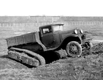

Кроме обыкновенных бортовых грузовых автомашин Горьковским автозаводом выпускалась самосвальная модификация ГАЗ-С1. Работала эта автомашина по довольно-таки необычному принципу. Грузы в кузовах первоначально располагались таким образом, что их массы давили на задние борта, которые запирались при помощи обыкновенного стопора. Грузчиками или водителями открывались замки, и под тяжестью своих собственных масс грузы, например, стройматериалы вываливались вовне. После чего пустые кузова вновь закрывались на замки.

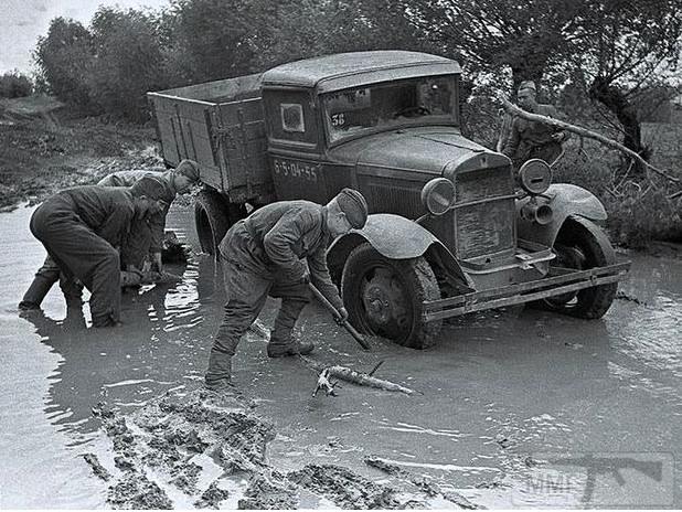

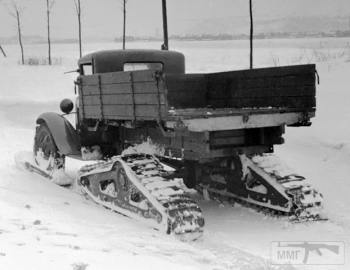

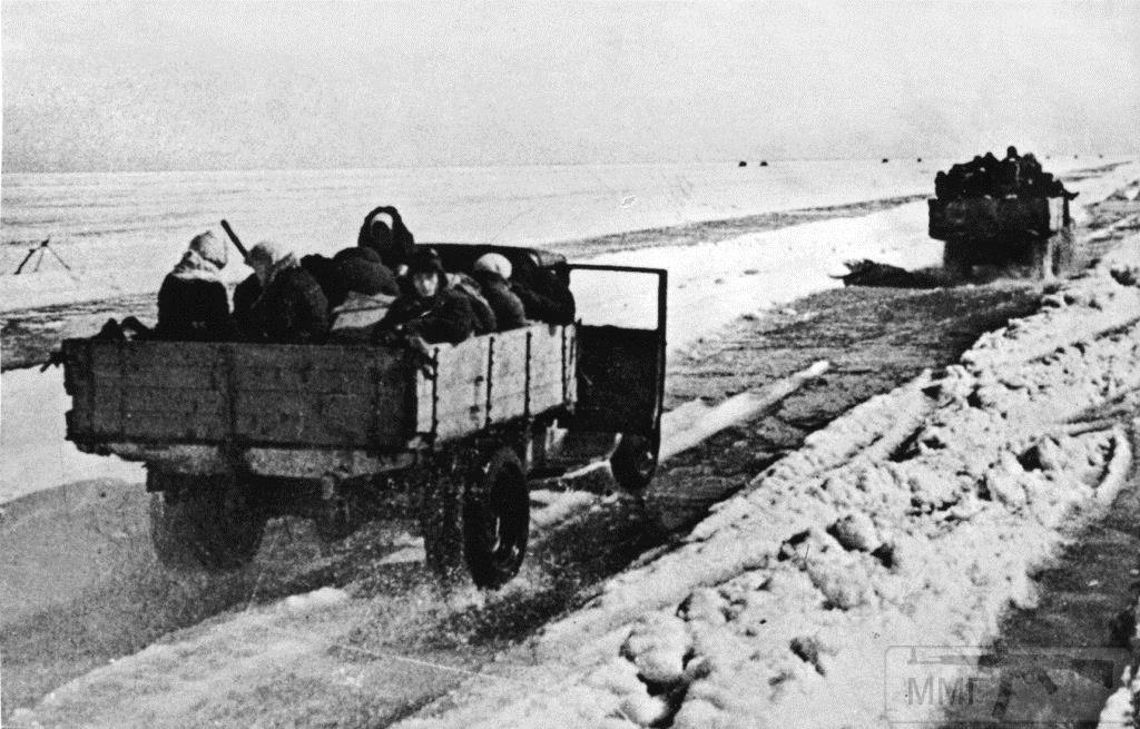

Боевой путь ГАЗ-АА. «Дорога жизни»
О роли автомобилей ГАЗ-АА — «полуторок» в Великой Отечественной войне 1941-1945 годов писалось множество раз и написано огромное количество книг. Однако самый главный исторический маршрут, по которому курсировал легендарный автомобиль, назывался «дорогой жизни», проложенной на зимнем льду Ладожского озера. Это была единственная дорога, связывающая блокадный Ленинград и внешний мир.
По льду смогли проходить тогда только лишь легенькие «полуторки». Военные ГАЗы-АА при помощи затемненных фар с осторожностью проходили все расстояние. Причем они постоянно подвергались огню, который вела немецкая артиллерия, но все же доставляли в осажденную северную столицу провиант. Немало автомашин ушли под воду, но все-таки город спасли.
С началом войны Горьковским автозаводом выпускались военные грузовики по упрощенному варианту, все из-за дефицита холоднокатанных металлов и множества других комплектующих к авто. Военная «полуторка» не имела дверей. Их заменяли устанавливаемыми брезентовыми ширмам. Два передних крыла заменялись обычным кровельным железом. Тормозили только задними колесами, освещение дорог производилось одной фарой. Боковые борта кузовов были не откидными. Завершение производства
Лишь в 1944 году комплектации автомобилей приобрела нормальный формат. Появилось все то, чего не хватало: деревянные двери, тормоза на передних колесах, вторая фара и откидные боковые борта. После войны «полуторки» еще выпускали большими партиями до 1956 года, пока государство нуждалось в грузовиках. Встречались эти автомашины до 1960, пока устаревшая «полуторка» не была заменена ГАЗ-51.

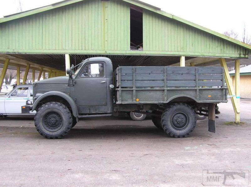

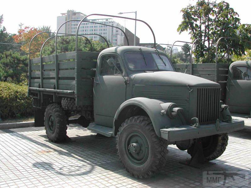

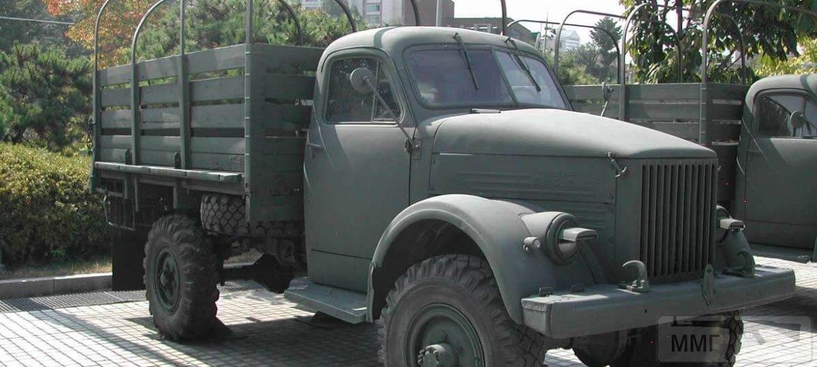

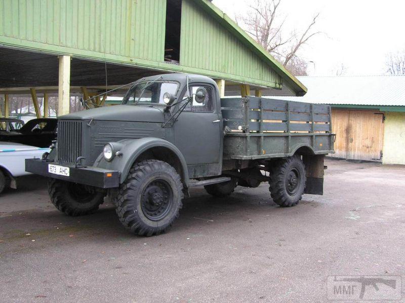

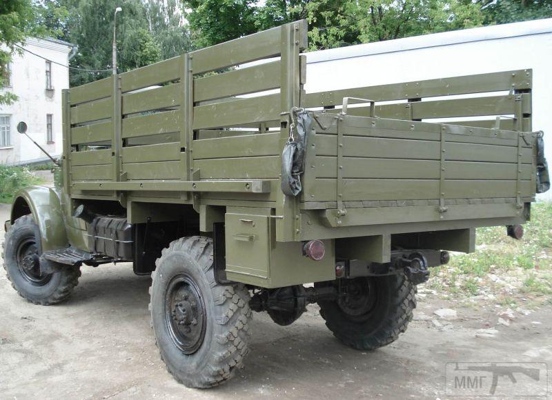

ГАЗ-63 является двухосным грузовым автомобилем, который выпустили в 1948 году. Он был разновидностью популярной народной и хозяйственной машины ГАЗ-51, а также смог заменить довоенный трехосный автомобиль ГАЗ-ААА.
Модель использовалась у военных шоферов на хорошем счету, потому что была приспособлена к сложным армейским условиям эксплуатирования. Также данный автомобиль послужил штатной платформой для БТР-40. Проектировка машины стартовала еще в 1938 году. Всем известные «полуторки» уже в моральном и техническом плане устарели и нуждались в замене. Из-за этого, как только наступила весна 1938 года, конструкторский состав в Горьком начал разрабатывать новый грузовик, а если быть конкретнее, целое семейство грузовых машин с увеличенной проходимостью, какие можно было бы эксплуатировать в нелегких дорожных условиях.
Дебютные опытные экземпляры 63-й модели создавались перед Великой Отечественной войной в 1939 и 1940 годах, однако серийно стали производить с 1948 года. Она была самой массовой полноприводной машиной Советской Армии, а также народного хозяйства Союза Советских Социалистических Республик в период 1950-1960-х годов. В данной статье можно будет найти размеры машины, узнать информацию про двигатель. В качестве экспериментального образца в 1939 году построили пробную версию и пустили ее на испытания. Так как во время разработок свежей машины основное внимание было сконцентрировано на ее вездеходных свойствах, уникальными внешними свойствами внедорожный автомобиль не отличался.
В качестве кабины опытный экземпляр имел уже имеющийся вариант от полуторки. Однако, это было не таким важным, потому что ходовка машины являлась оригинальной. 63-я модель стала дебютной грузовой машиной с увеличенной проходимостью, где был привод 4х4 и односкатная ошиновка колес.
Одновременно с разрабатыванием внедорожной версии Горьковского автомобильного завода начались работы по проектированию гражданской модели грузовика ГАЗ-11-51 (как спустя время стал ГАЗ-51). Примечательно, что с ним были унифицированы многие запчасти Газона-63. Благодаря этому основные узлы стали схожими, и удалось сделать намного дешевле выпуск новых машин, была упрощена эксплуатация, а что еще важно, использовался для их производства общий конвейер. Некоторые конструкторские разработки и технические решения, какие использовались на 51-й и 63-й моделях, являлись революционными для тех лет.
Например, если сравнивать с довоенными машинами, новенькие автомобили имели совершенно другую компоновку – силовой агрегат устанавливали над передним мостом, что позволяло повысить грузоподъемность автомобиля, снизив при этом их длину. Тормозная система обрела гидравлические механизмы.
Грузовой автомобиль ГАЗ-63 был очень схожим с американской версией грузовиков, даже несмотря на изменения в дизайне.

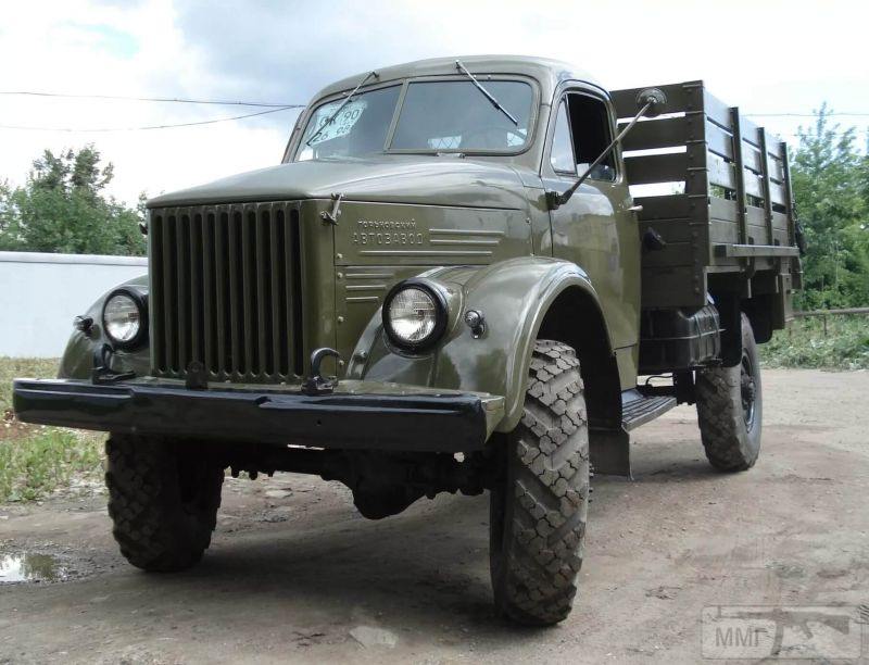

ГАЗ АА и его модификации.
Невзирая на успешное проведение всех испытаний и рекомендаций к выпуску, настроить их производство вначале 1940-х годов не получилось – всему виной начавшаяся Великая Отечественная война. Труды над проектировкой успешных машин были продолжены в 1943 году, вслед за тем, как русские войска отогнали немцев к западу.
Стоит признаться, что к тому моменту от спроектированной в довоенное время машины остались только индексы – военное время внесло собственные коррективы, а спустя несколько лет, научные и технические достижения ушли вперед. Более того, конструкторский состав автомобильного завода смог «ближе познакомиться» с грузовыми машинами, имеющими полный привод, которые производились в Америке.
Это были Studabeker и Chevrolet. Их в военное время по ленд-лизу производили тут, на Горьковском автомобильном заводе. Понятно, что инженерный состав просто не мог упустить такой шанс, чтобы взять некоторые части конструктивных наработок у коллег из Америки. Но главные узлы проектировались только россиянами, либо их усовершенствовали от уже присутствующих.
Опытную партию новеньких грузовых вездеходных автомобилей, которые были готовы к различным испытаниям, изготовили в 1945 году, вслед за тем, как машины одобрило руководство страны в лице Сталина и руководителей партии. Конвейерный выпуск 63-го Газона состоялся только по осени 1948 года, что на пару лет позже, нежели ГАЗ-51.
Данный вездеходный автомобиль с увеличенной технической характеристикой и прекрасной проходимостью смогла достойно оценить Советская Армия. ГАЗ-63 мог не бояться вязкий грунт, брод, глубина какого доходила до 80 см, почти полуметровый рыхлый снежный покров, 70-сантиметровые рвы. Модель применяли активно для транспортирования личного состава армии, в качестве буксира военных орудий и для установки разных боевых установок.
Автомобиль был очень хорошим помощником, так как не боялся бездорожья и мог транспортировать, помимо собственного груза, прицепы, масса которых достигала 2 тонн. Народное хозяйство «шестьдесят третьей» модели тоже нашло собственное применение, однако использовали Газон не так часто, и в большей степени на селе. Когда закончилась война, то число грузовых машин было очень маленьким, тем более, в какой-то глубинке, а необходимость в грузовых перевозках была просто катастрофической, поэтому немалые перегрузы считались нормальным явлением.
Понятно, что мало кто мог сомневаться в надежности конструкции машин, однако при увеличении нагрузки сильно уменьшалась проходимость машин, ради какой, в общем-то, и создавались ГАЗ-63. Более того, детали начинали больше изнашиваться, а проводить своевременное обслуживание машин в сельских нуждах, так, как это делалось в армии, было тяжеловато.
Полноприводная система на сельских бездорожьях была очень вовремя, а вот плюсы модели с одними скатами вызывали многие вопросы. Некоторые водители сами модернизировали машину, а спустя время, завод стал выпускать модификации с парными задними колесами. Также одной из недоработок можно было назвать недостаточную устойчивость грузовика. Полноприводная версия Газона обладала узкой колеей и высоко расположенным кузовом (высота дорожного просвета составляла 270 миллиметров), из-за чего шоферы могли часто «укладывать» автомобиль на бок, входя в поворот на повышенной скорости.
Затем в 1968 году модель уступила место новому автомобилю — ГАЗ-66. Процент стандартизации машины с известной ГАЗ-51 составил 80%. Общий тираж произведенных автомобилей составил 474 464 экземпляра.
От американских грузовиков US-6 кабина новенького Газона 1943 года почти ничем не рознилась. Там также было наличие укороченного капота, прямоугольных Г-образных крыльев, защитной решетки перед фарами. Многие могли даже часто путать данные две машины.
Спустя время, представили завершающую вариацию, какую выполняли по подобию с кабиной 51-й модели, которая имела наличие округленных крыльев и вмонтированных в них массивных круглых фар. Но, невзирая на перемененный внешний облик, усовершенствованная советская кабина все же была похожа с прототипом из Америки. От американских грузовиков US-6 кабина новенького Газона 1943 года почти ничем не рознилась. Там также было наличие укороченного капота, прямоугольных Г-образных крыльев, защитной решетки перед фарами. Многие могли даже часто путать данные две машины.
Изначально кабину Газона 63 делали из дерева, потому что в СССР был ощутимый дефицит листового проката. Лишь в 1950 году кабина была комбинированной – дерево и металл, где деревянными были сделаны лишь двери. Только спустя 6 лет кабину начали делать цельнометаллическую, ведь только тогда народное хозяйство немного восстанавливалось от разрушений, принесенных войной.

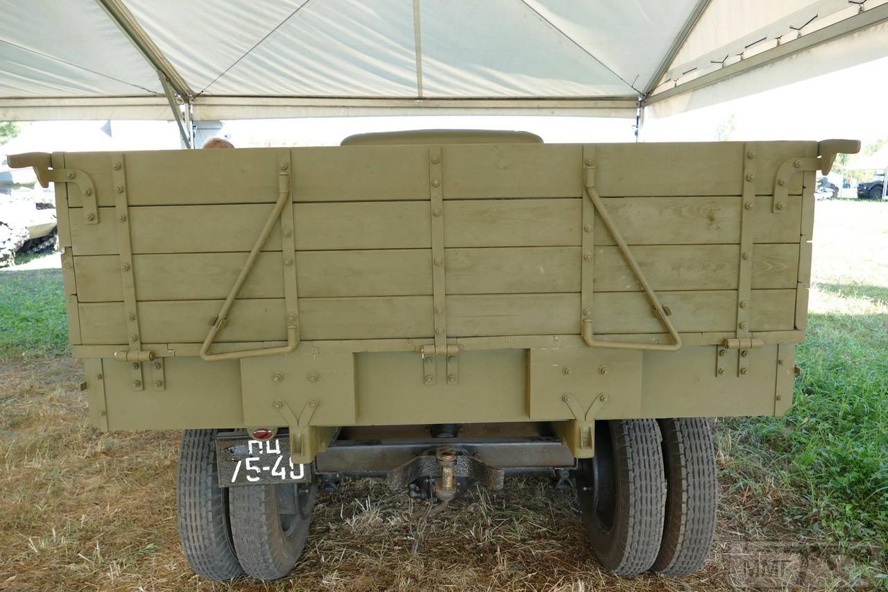

КУЗОВ
Военную машину 63-й модели оборудовали деревянным универсальным кузовом, какой имел наличие высоких решетчатых боковых бортов и передней стенки. Внутри есть откидные скамейки продольного типа. Задний борт делали с возможностью открытия. В боковых бортах были специальные гнезда, в каких можно было устанавливать дуги для последующего натяжения тента.
Понятно, что мало кто испытывал удовольствие от поездок на данном «жестком» автомобиле, однако, как принято говорить, ехать намного лучше, нежели идти, особенно для солдата. По паспорту машина могла брать на грунтовой дороге порядка 1 500 килограмм. Модификация ГАЗ-63А и ГАЗ-63П имели уже 2 500 килограмм. Также ГАЗ-63 буксировал прицепы, масса каких не превышала 2 000 кг, что существенно увеличивало его функциональность. Исходя из требований военного руководства, конструкторский состав увеличил емкость топливных баков. В результате, основной девяностолитровый бак имел дополнительный, 105-литровый, что позволяло уже доводить объем топлива до отметки в 780 километров с полной нагрузкой.

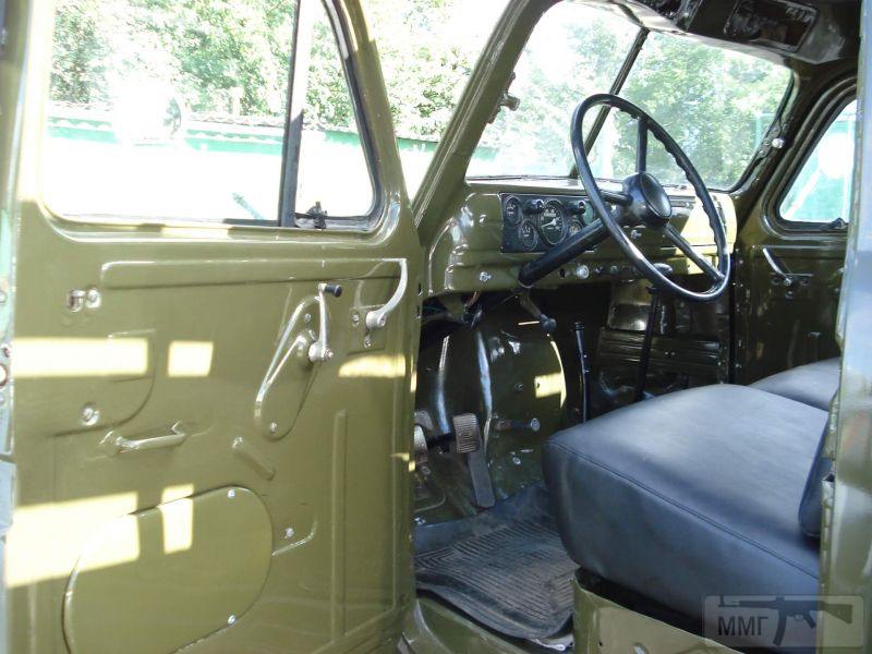

САЛОН КАБИНЫ
Кабина была двухместная. Свободного пространства внутри машины было не так много, а отопитель стали устанавливать только после 4 лет, когда начали массово производить автомобиль. Сиденье водителя не имело никаких регулировок и было достаточно простым, однако, не жестким.
Но что еще можно требовать от армейского внедорожника такого года выпуска. Ведь тогда о комфортабельности мало думали, главное — было сделать технически хорошо оснащенную машину, и чтобы она могла проезжать почти везде, что касается и бездорожья. Многие модели имели железную торпедо, на какой можно было слева найти трехспицевое большое рулевое колесо. Вслед за ним располагалась приборная панель, на какой в большом круге был спидометр, пронумерованный до отметки 100 км/ч. В крайней левой части был датчик уровня топлива, а под ним — датчик уровня масла.
Справа от спидометра есть датчик температурного режима воды и амперметр. Нашлось даже место для бардачка, куда можно было складывать все необходимые вещи. Лобовое стекло было разделено на две части.
ТЕХНИЧЕСКИЕ ХАРАКТЕРИСТИКИ
СИЛОВОЙ АГРЕГАТ

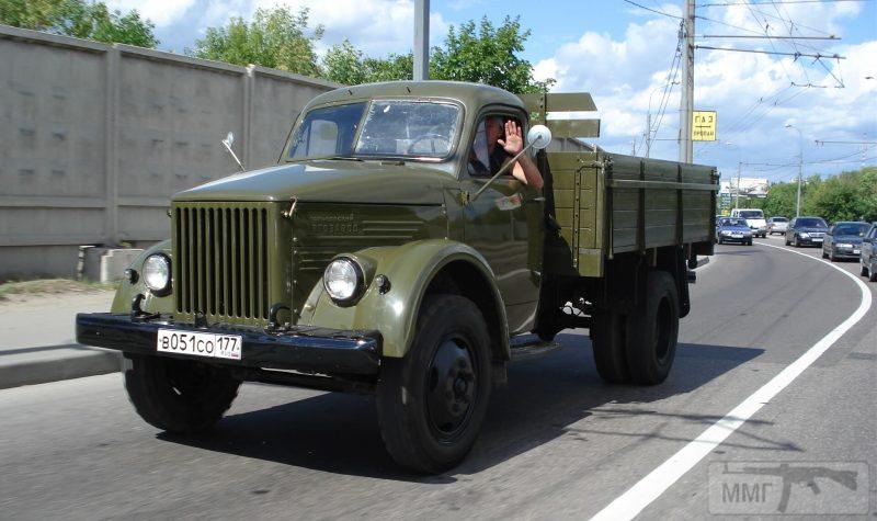

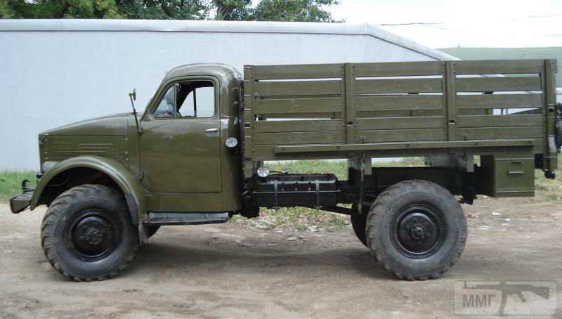

В качестве мотора на советский автомобиль ставили двигатель с 51-го Газона. Он являлся шестицилиндровым карбюраторным нижнеклапанным. Его объем составлял 3.5 литра, а выдавал он до 70 лошадиных сил. Силовой агрегат получил жидкостное охлаждение. Максимальная скорость при этом составляла 65 км/ч.
ТРАНСМИССИЯ
Синхронизировали данный силовой агрегат вместе с механической четырехступенчатой коробкой переключения передач. Сцепление было однодисковым сухим. Раздаточная коробка имеет пару ступеней и демультипликатор, какой оборудовали не лишь понижающей, а и прямой скоростью, чтобы понизить расход горючего на шоссейных участках дорог.

КУЗОВ
САЛОН КАБИНЫ

ПОДВЕСКА
Установленная впереди и сзади подвеска имеет продольные полуэллиптические рессоры, гидравлические амортизаторы двустороннего действия.
ТОРМОЗНАЯ СИСТЕМА
Она представлена рабочей и стояночной системой. Рабочая система представлена колодочным типом на всех колесах с гидравлическим приводом. Стояночная же представлена колодочным типом на трансмиссию с механическим приводом.
РУЛЕВОЕ УПРАВЛЕНИЕ
Рулевое устройство имеет наличие механизма глобоидального червяка с двухгребневым роликом.

Технические характеристики
Производитель ГАЗ
Годы пр-ва 1948—1968
Класс грузовой
Компоновка переднемоторная полноприводная
Колёсная формула 4х4
Двигатель ГАЗ-51
Тип Бензиновый
Объём 3 485 см³
Максимальная мощность 70 л.с., при 2800 об/мин
Максимальный крутящий момент 201 Н·м, при 1500 об/мин
Конфигурация рядный, 6-цилиндр.
Цилиндров 6
Клапанов 12
Диаметр цилиндра 82 мм
Ход поршня 110 мм
Степень сжатия 6,2
Система питания Карбюратор
Охлаждение жидкостное
Тактность (число тактов): 4
Порядок работы цилиндров 1-5-3-6-2-4
Трансмиссия механическая 4-ступ. Раздаточная коробка двухступенчатая. Передаточные числа: 1 передача — 1,963; 2 передача — 1,00. Главная передача — одинарная, передаточное число — 7,6.
Длина 5525 мм
Ширина 2200 мм
Высота 2250 мм (по кабине)
Клиренс 270 мм
Колёсная база 3300 мм
Колея задняя 1600 мм
Колея передняя 1590 мм
Масса 3200 кг
Полная масса 5350 кг
СТОИМОСТЬ
Стоимость советского внедорожного грузовика ГАЗ-63 не является высокой. Начинается ценник от 60 000 и до 450 000 рублей. Цена будет зависеть от года выпуска, от состояния и наличия родных запчастей и узлов. Некоторые модификации шли с мощной лебедкой, которая позволяла автомобилю выезжать из труднодоступных местностей, а также помогала выбираться из кювета, так как иногда машины переворачивались при прохождении на скорости поворота.
ПЛЮСЫ И МИНУСЫ
ПЛЮСЫ МАШИНЫ
Хорошая проходимость;
Прочная конструкция машины;
Хорошая высота дорожного просвета;
Многие детали унифицированы с другими моделями;
Сравнительно небольшая цена автомобиля;
Небольшие габариты;
Возможность транспортировки небольших прицепов;
Система полного привода;
Есть разные модификации;
Некоторые модификации получили довольно мощную лебедку.
МИНУСЫ МАШИНЫ
Устаревшая кабина;
Не сильно удобные сидения, лишенные различных регулировок;
Нерегулируемая рулевая колонка;
Плохая обзорность из-за длинного капота;
Первые модели не имели даже отопителя;
Слабоватая мощность силового агрегата;
В кабине мало свободного пространства;
Отсутствие гидравлических усилителей рулевого управления и тормозной системы;
Небольшая грузоподъемность;
Частые опрокидывания автомобиля при заходе в поворот на большой скорости;
Год производства.
ПОДВОДИМ ИТОГИ
Автомобиль стал незаменимым помощником во время боевых действий и также в сельском хозяйстве. Он не имел больших габаритов, поэтому мог мобильно перемещаться даже в городских чертах. Так как дорог, как таковых, в те года еще не было, да и не было времени и сырья, ведь мир стоял на пороге войны, автомобиль прекрасно чувствовал себя и на бездорожье.
Отчасти благодаря высокому дорожному просвету, системе полного привода и хорошим внедорожным покрышкам. Автомобиль, помимо перевозки людей или груза, мог транспортировать прицепы, масса которых не превышала 2 000 килограмм. Внутри кабины все очень просто и нет даже намека на комфортабельность, какая в те времена, в принципе, и не нужна была. Не хватало первым моделям отопителя, гидравлического усилителя рулевого колеса и тормозной системы. Силовой агрегат не отличался особой мощностью, но свою задачу выполнял превосходно.
Некоторые модификации имели даже лебедку, какая могла вытащить автомобиль из кювета, либо если грузовик застрял. Невзирая на заметную схожесть с американским грузовым автомобилем, работники Горьковского автомобильного завода потрудились хорошо, сделав незаменимого помощника для армейских и сельскохозяйственных потребностей.

Sanek, лучшая модификация вот!

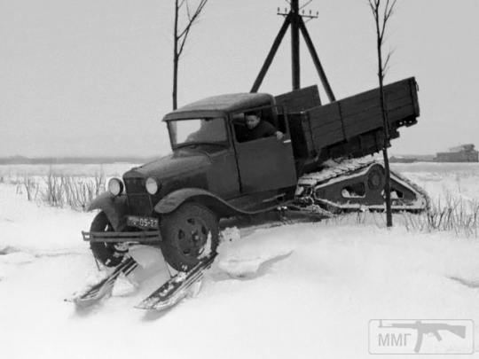

ГАЗ АА и его наследники.

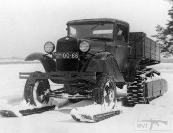

ГАЗ СХ Строева Опытный '1942.
Опытный вариант снегохода (аббревиатура СХ) на шасси ГАЗ ММ со сменным движителем Неждановского. Ведущий конструктор - С.С.Строев. На испытаниях зимой 1943 года показал отличную проходимость по снежной целине. Но мощности мотора не хватало, чтобы развивать приемлемую скорость. К тому же маневренность СХ была сравнима с его подвижностью, а на грунте эффективность снегоходного движителя сводилась к нулю. В самый тяжелый военный год на ГАЗе вопрос о серийном производстве движителей СХ не рассматривался.

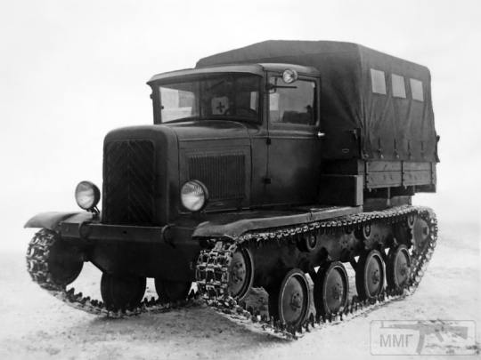

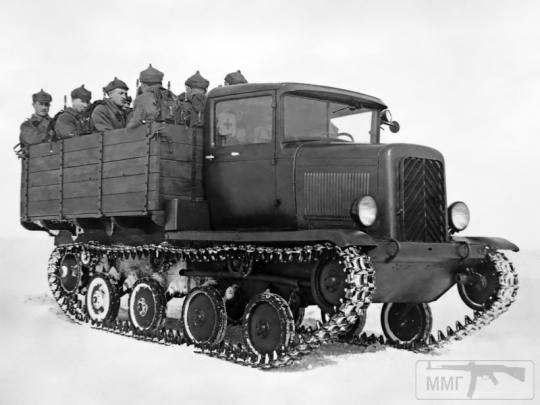

ГАЗ-22 Опытный (Т 22) '1941.
Экспериментальный гусеничный тягач на шасси танка Т 40. Кабина от ГАЗ АА (ММ). Танковые рычаги управления бортовыми фрикционами были заменены на рулевое колесо, и он управлялся как автомобиль. Тягачи предлагались для транспортировки 76-мм пушки или зенитки вместе с расчетом и а также для перевозки в кузове двадцати пехотинцев. Проведенные в январе - марте 1941 года испытания опытных машин выявили способность ГАЗ 22 буксировать тяжелую 122-мм гаубицу М 30. Но предвоенное дефицит танковых шасси не позволил запустиь вовремя эту модель в серию.

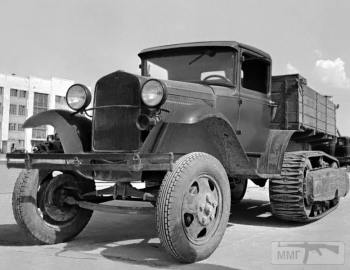

ГАЗ-60 '1939–40.
В начале 1930-х годов группа специалистов Научного автотракторного института (НАТИ) под руководством Г. Сонкина начала работу над полугусеничными машинами. Опытные образцы такого автомобиля НАТИ-3 на базе грузовика ГАЗ-АА были испытаны уже в 1932 году. В серийном производстве машина получила обозначение ГАЗ-60. Основу движителя составляла резиновая гусеница. Передача к переднему и заднему ведущим каткам каждого борта осуществлялась от заднего ведущего моста двумя цепями.
Scirocco
- Лейтенант
- Сообщения: 880
- Зарегистрирован: 12 янв 2017
- Поблагодарили: 4174 раза
В описании газ мм, а на фото газ аа. Прежде всего на это указывают крылья машины.Рост76 писал(а): ↑03 апр 2019, 08:04ГАЗ СХ Строева Опытный '1942.

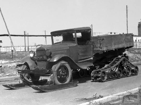

ГАЗ СХ Рубцова Опытный '1945.
Опытный вариант снегохода (аббревиатура СХ) конструктора сменного гусеничного движителя В.К. Рубцова. У этой машины был движитель "треугольной" конфигурации с верхними ведущими звездочками и резинометаллическими гусеницами.
ГАЗ-63АВ Опытный '1954 года.
Опытный образец авиадесантной модели с лебедкой. Для уменьшения высоты была разработана кабина со сьемной брезентовой крышей, откидным лобовым стеклом и новые двери пристегивающимися оконцами. Грузовая платформа - цельнометаллическая, колея была расширена на 80-100 мм.

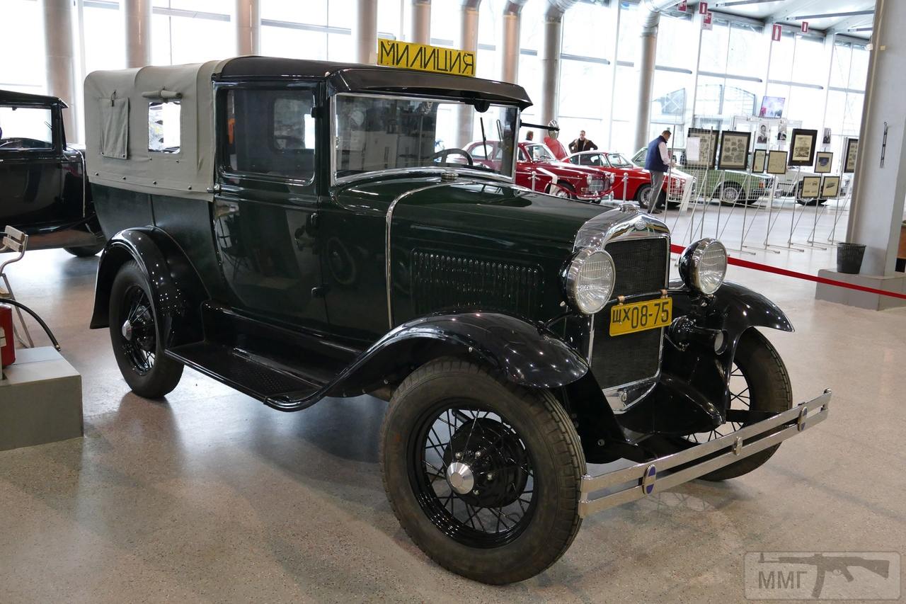

Милицейский пикап ГАЗ-4
