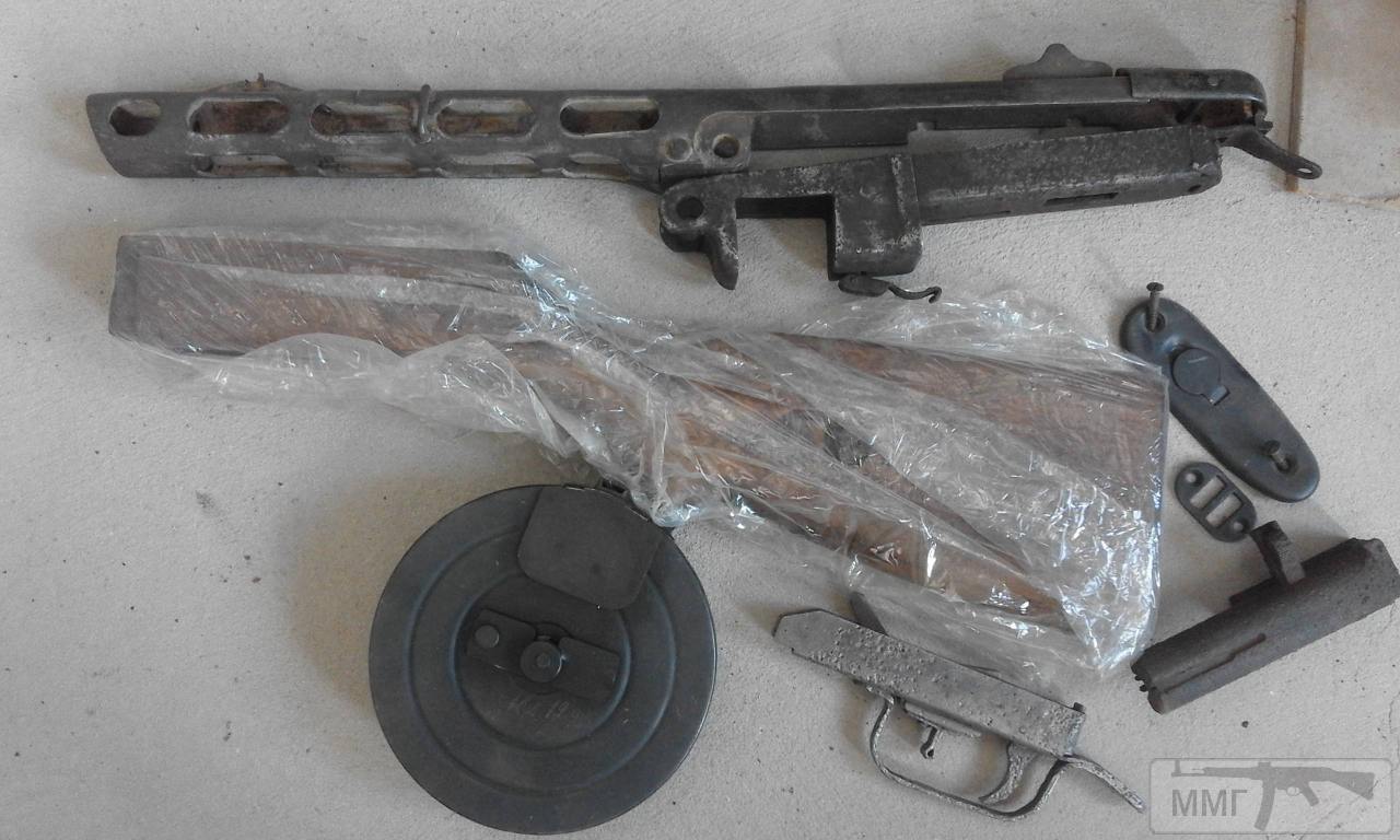

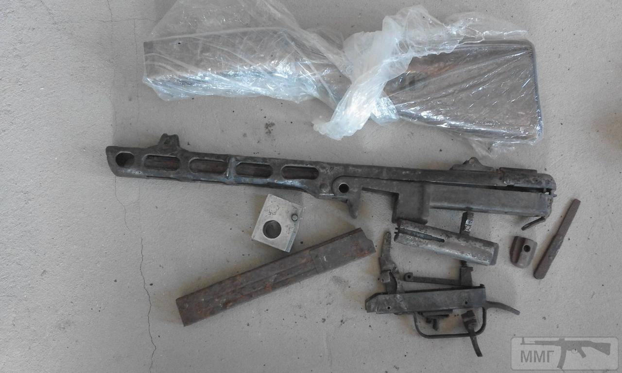

Зайнявся двома ППШ. Модифікація одна і та ж у двох, не рахуючи мілких конструктивних змін та те що один із них під адаптер рожка МП 38-40.
В наявності такі деталі. З грубого очищені, для хоть якоїсь уяви їх стану та розложені по купках.
По можливості постараюся зробити з двох СХП.

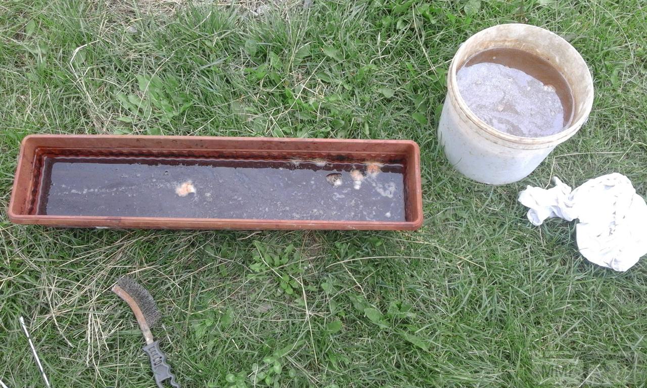

В суботу замочив рами у оцеті. Кисло до понеділка. Замочую у лотках під квіти.

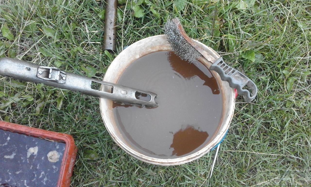

Где 663 » 24 июл 2018, 21:17

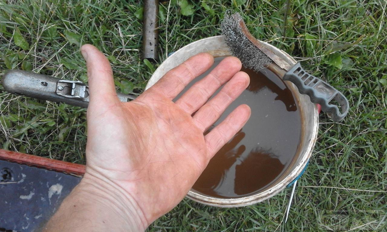

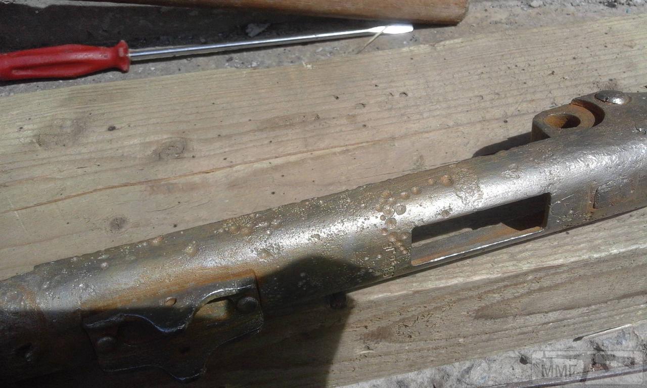

У понеділок прийнявся за чистку рам. Пролежало біля 30 годин. Виймаю з оцету та замочую у чистій воді, там же чищу щіткою по металу. Так руки залишаються практично чистими. В розчин соди кидаю лише тоді як переконався що ржавчина відстала.
ППШ вже для порядку получили імена Іван та Фріц.
76846 - ППШ-41 та MP-41(r)
76847 - ППШ-41 та MP-41(r)
76848 - ППШ-41 та MP-41(r)
76849 - ППШ-41 та MP-41(r)

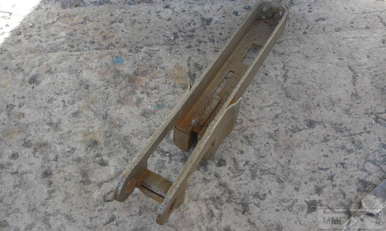

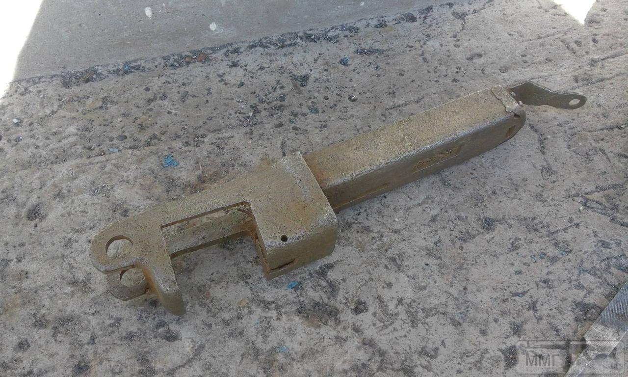

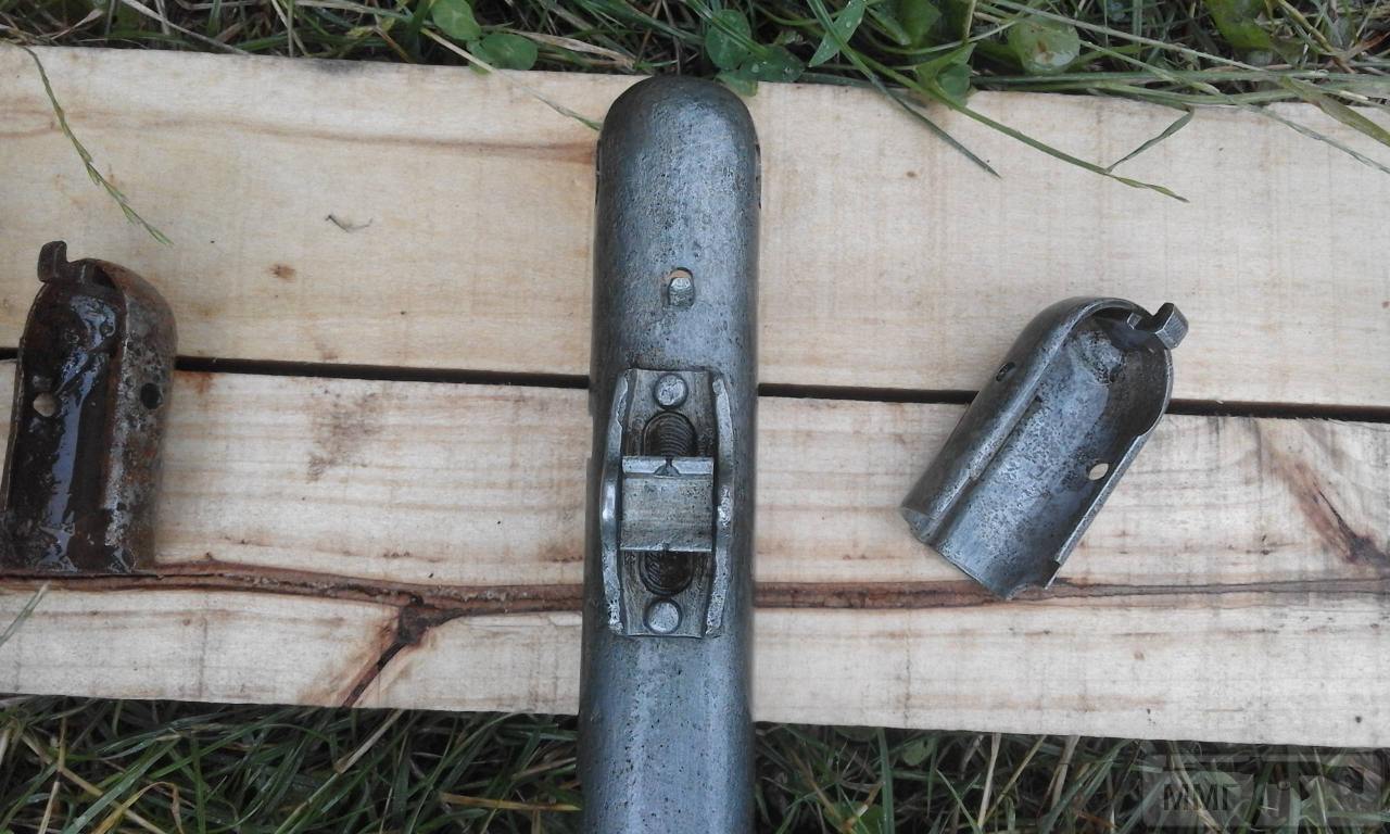

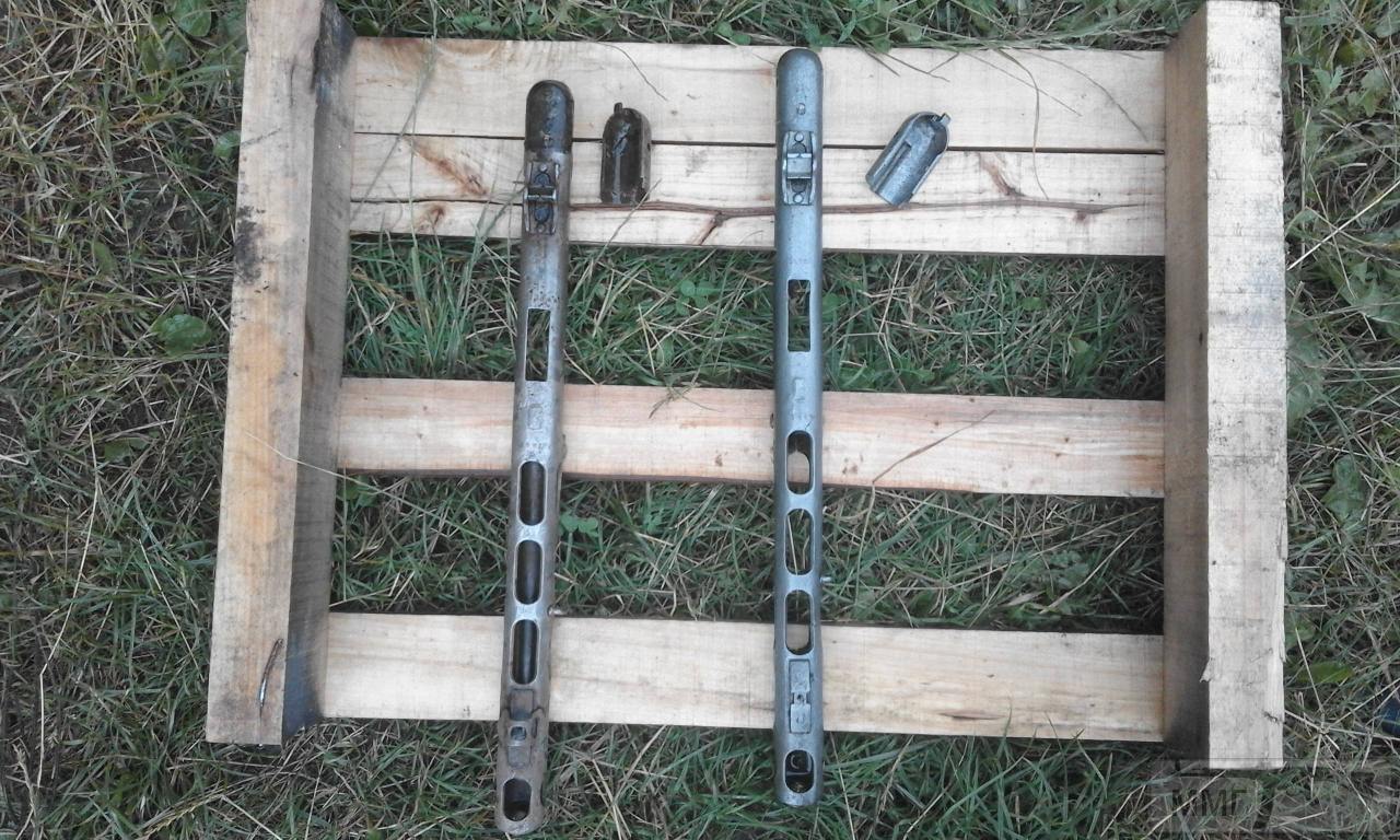

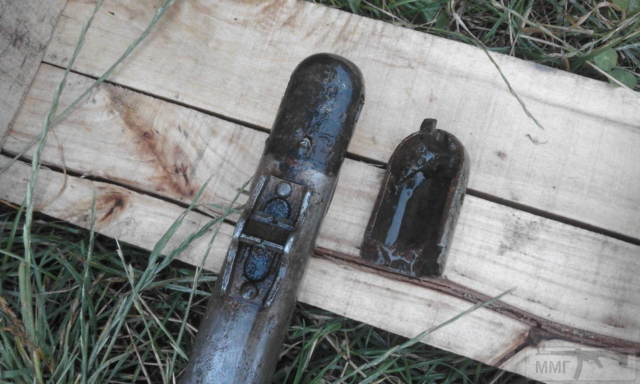

Після чистки розібрав те що трималося купи. В місці під кришкою фіксатора Фріц очистився погано, на рамі Івана ржі практично не було. Закинув ще на ніч у оцет два кожухи, та докинув ще затворні рами.

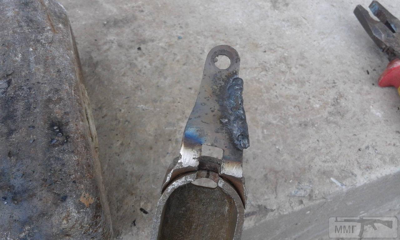

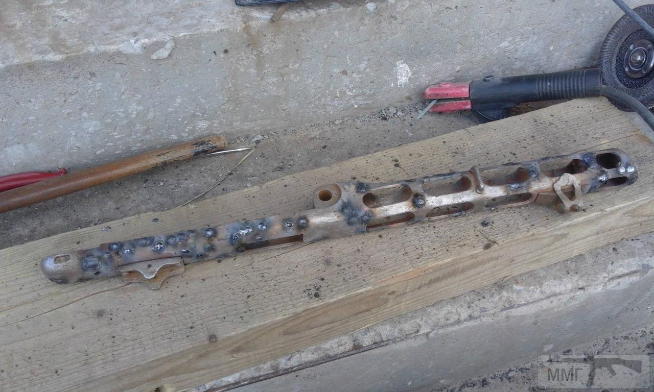

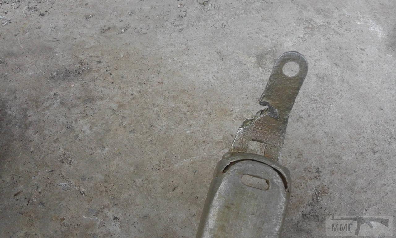

Рама Фріца. В основному хороша, лише задня частина постраждала від осколку. Вірніше весь Фріц получив осколком під зад. У спускового такаж проблема. По переду зварка та шліфовка.

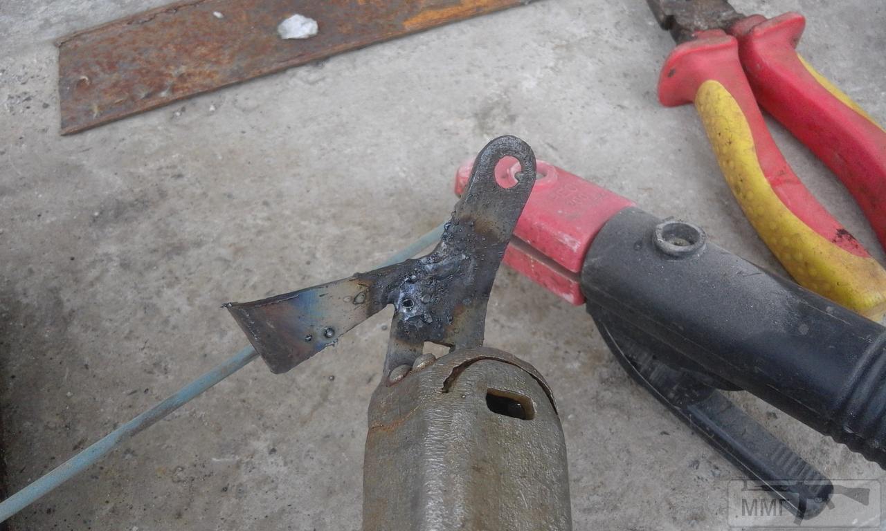

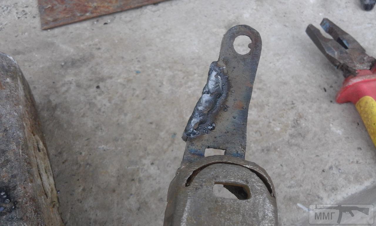

Заварив усі дефекти на рамі. Мілкі раковинки не варив, щліфанув. Остаточна шліфовка з брусочками буде перед воронінням деталі.

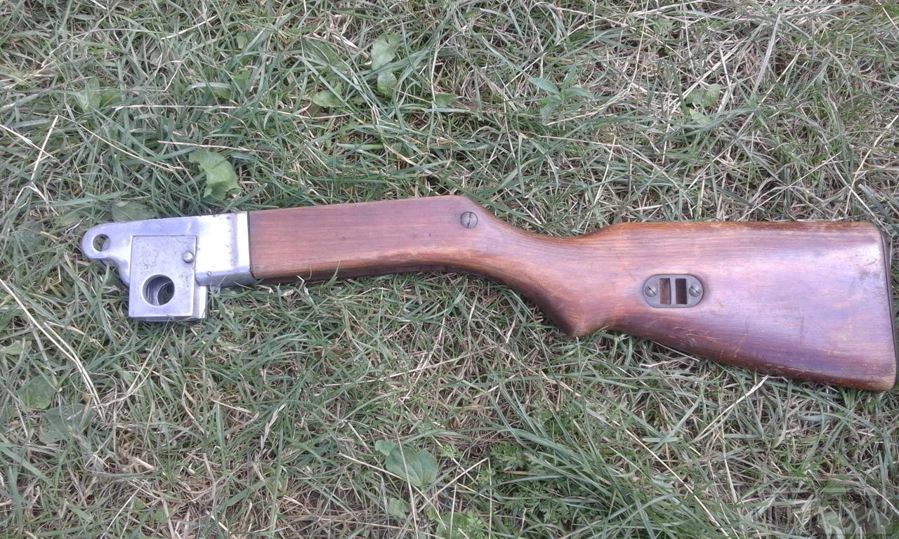

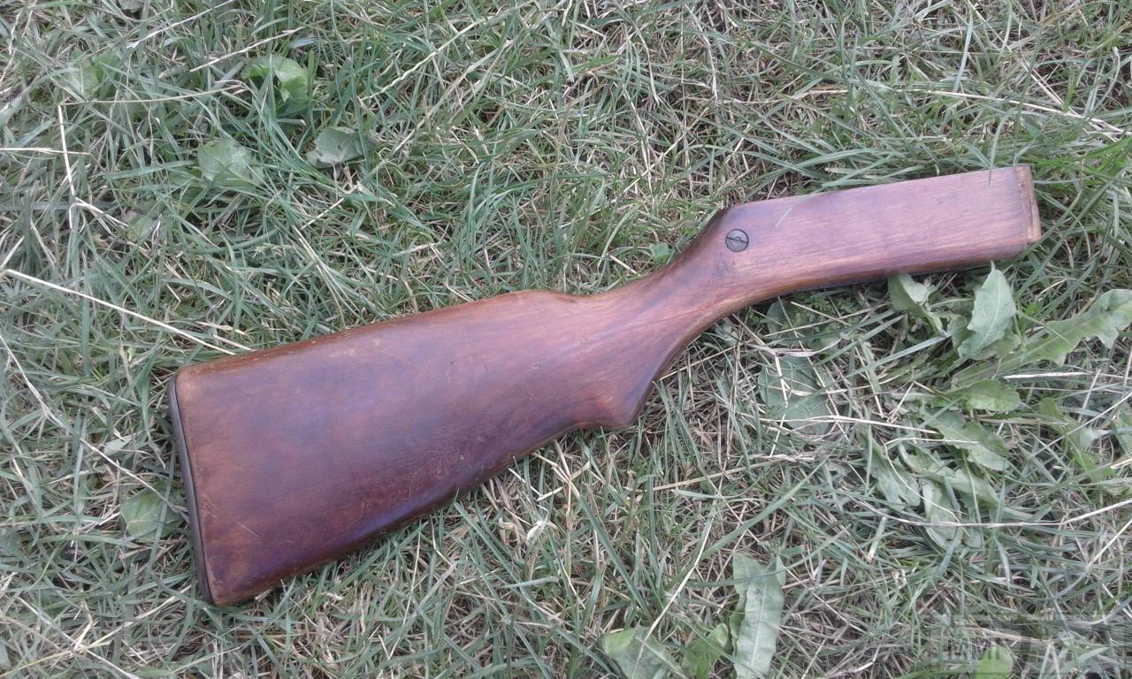

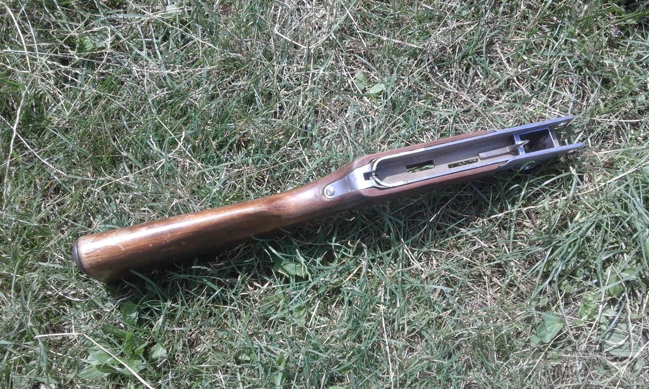

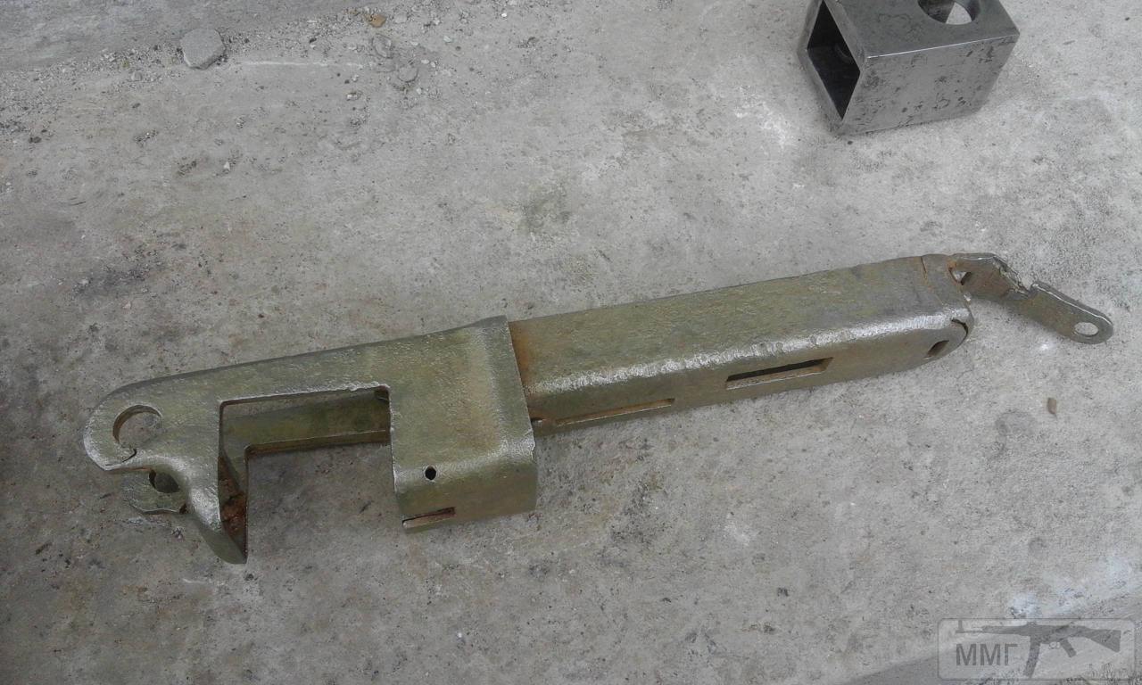

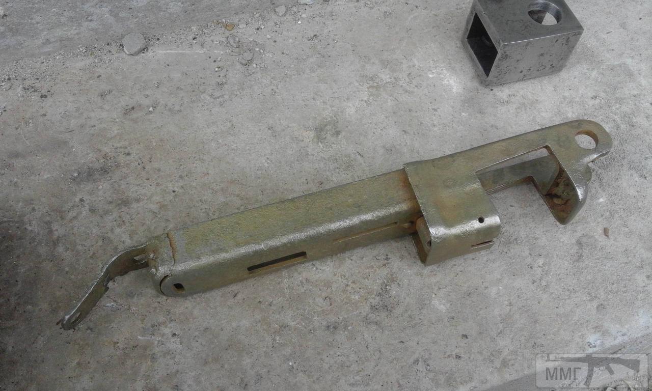

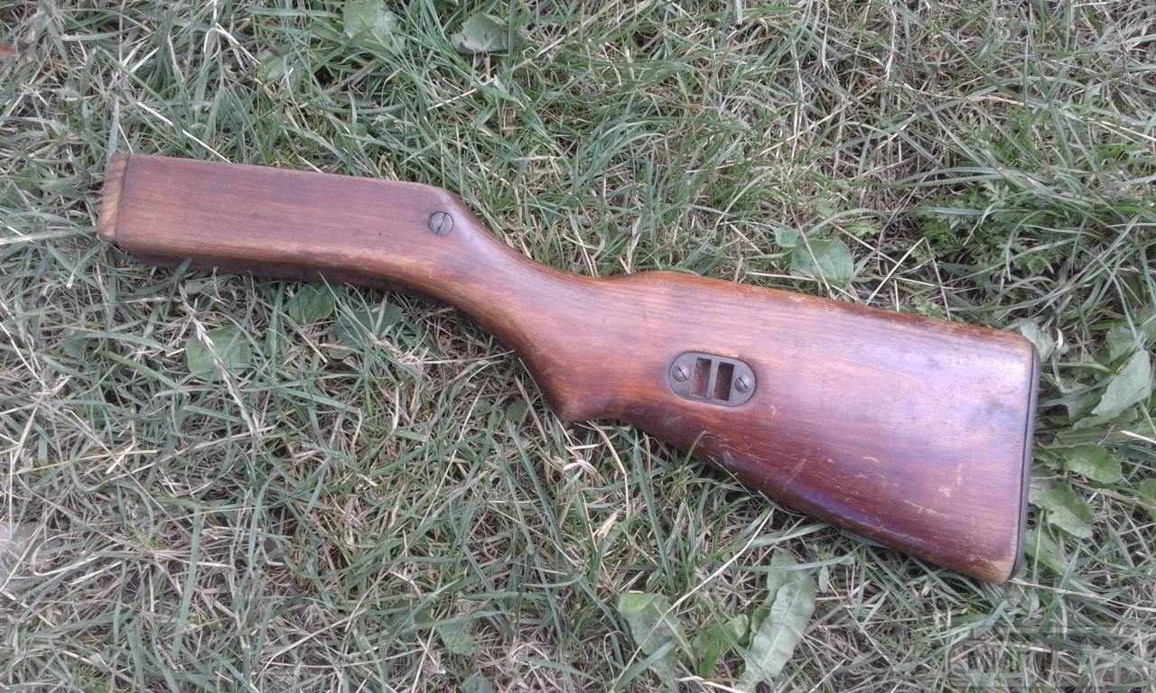

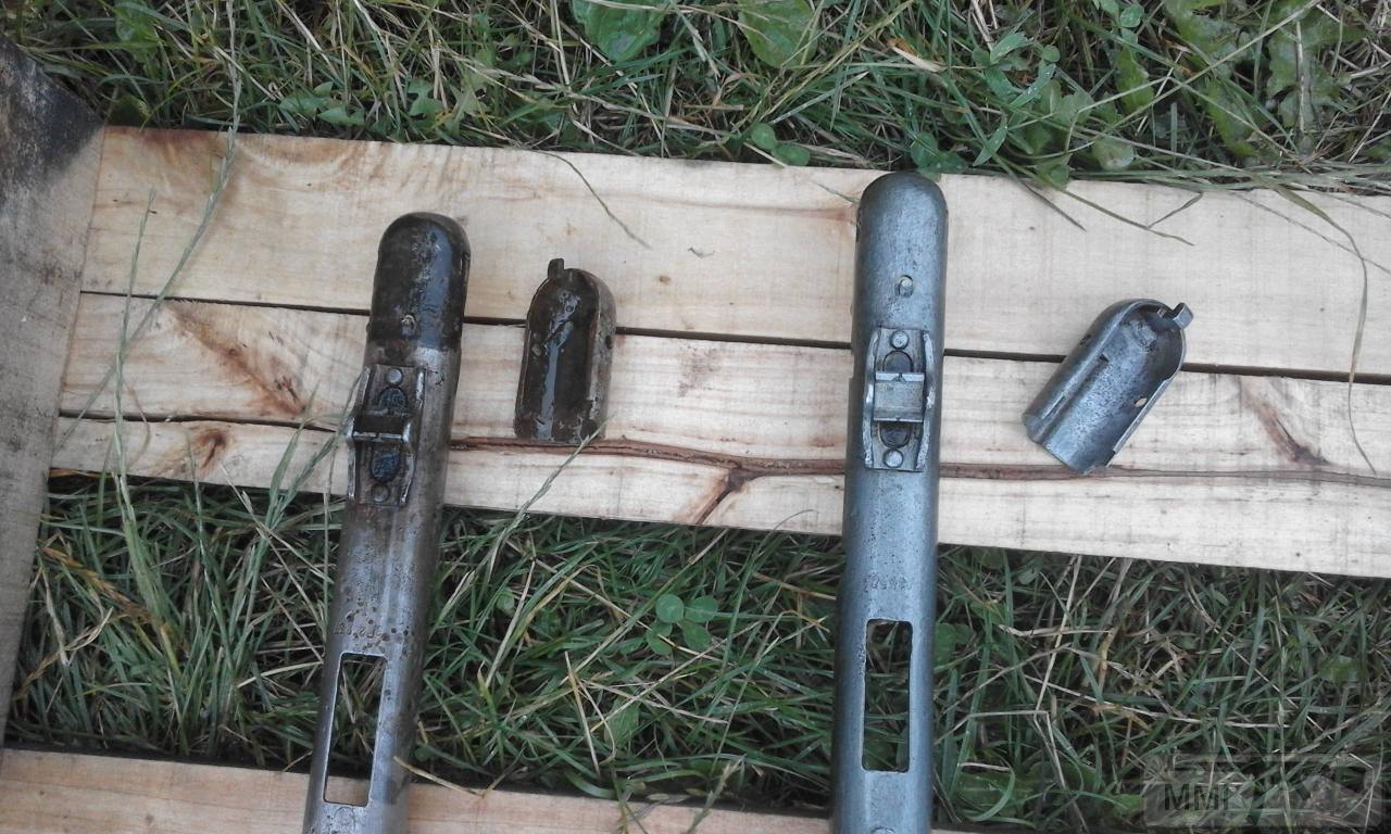

Підібрав приклад оригінал без ремонтів, обшарпаний такий як потрібно. Підігнав раму під приклад та підігнав адаптер.
76863 - ППШ-41 та MP-41(r)
76864 - ППШ-41 та MP-41(r)
76865 - ППШ-41 та MP-41(r)
76866 - ППШ-41 та MP-41(r)
76867 - ППШ-41 та MP-41(r)

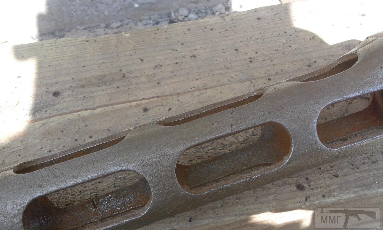

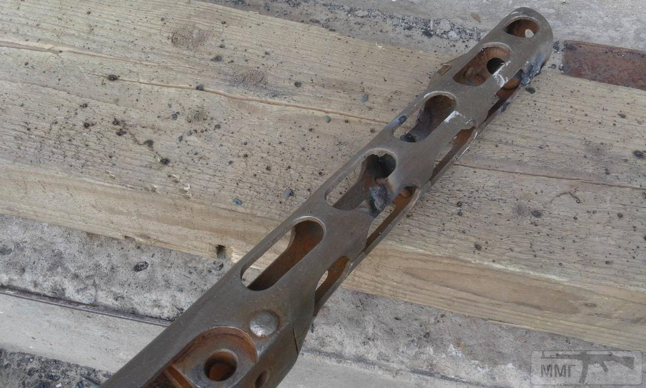

Рама Фріца. В основному хороша не рахуючи зо три десятки глибоких та точкових ямок корозії. Як видно рама очищена у оцеті та полежала в розчині соди, рижі плями це норма для тої роботи що попереду.
76868 - ППШ-41 та MP-41(r)
76869 - ППШ-41 та MP-41(r)
76870 - ППШ-41 та MP-41(r)

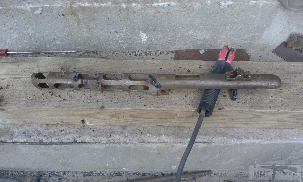

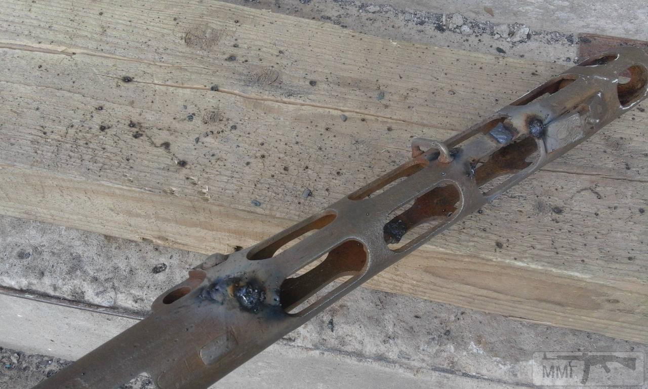

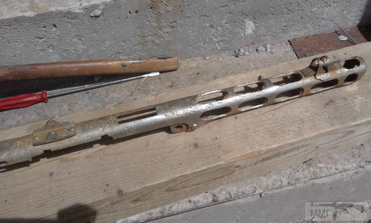

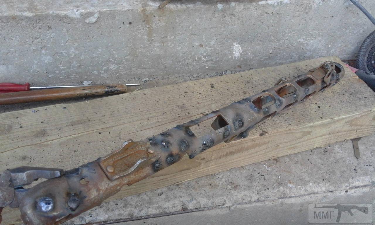

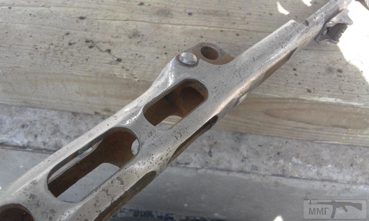

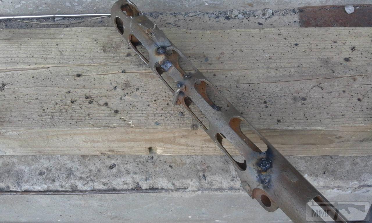

Для початку проварив самі глибокі раковини, після шліфовки стане ясно що робити далі.

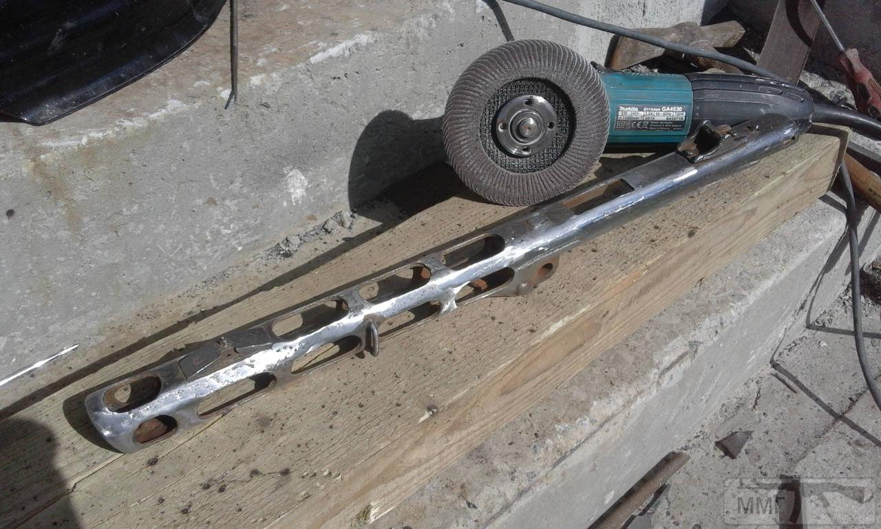

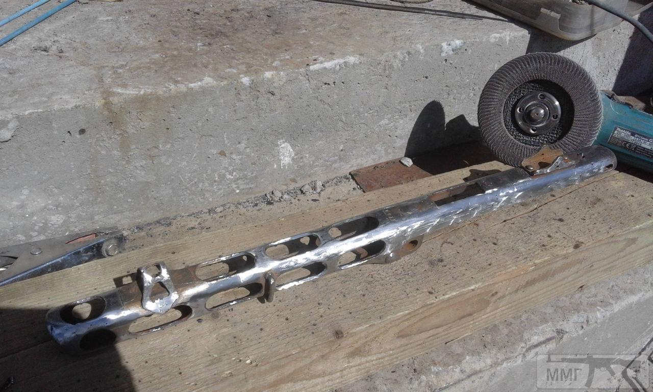

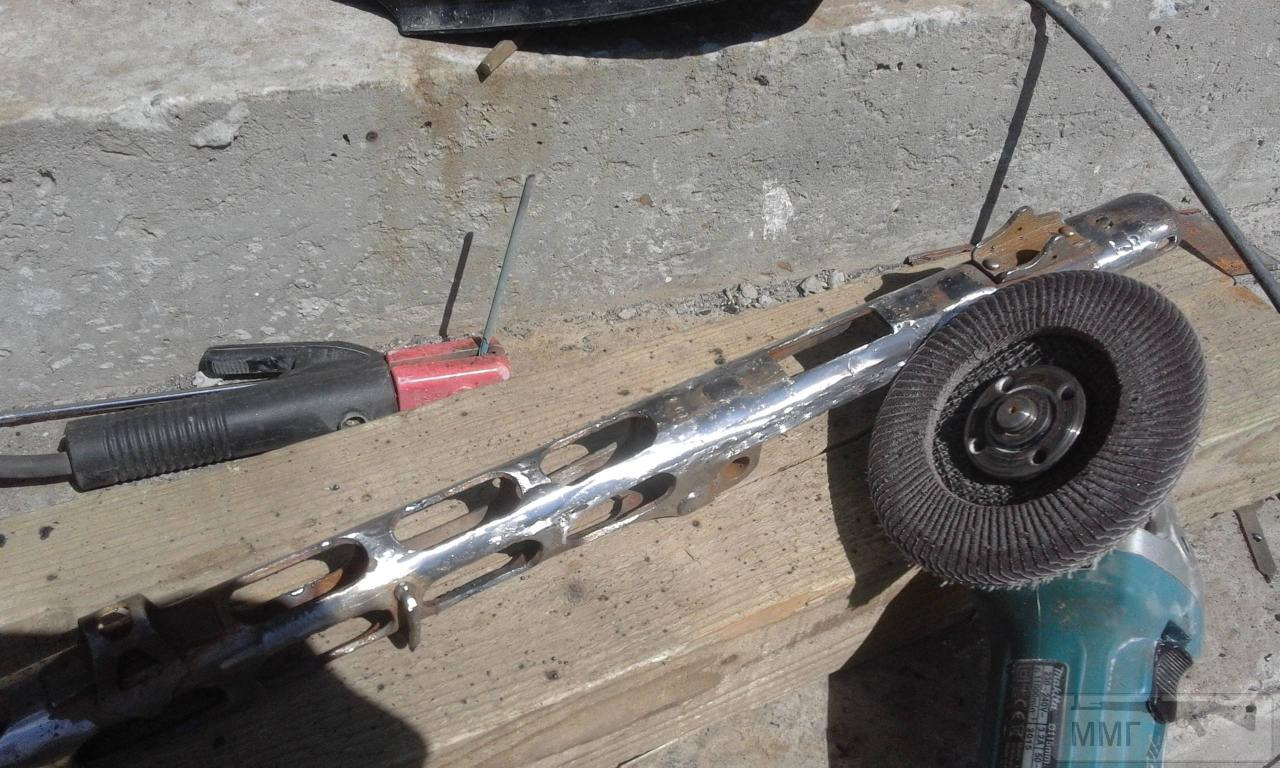

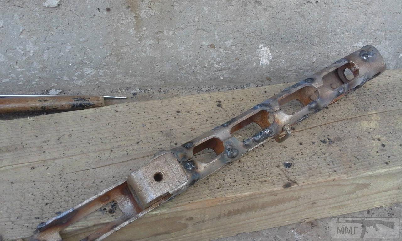

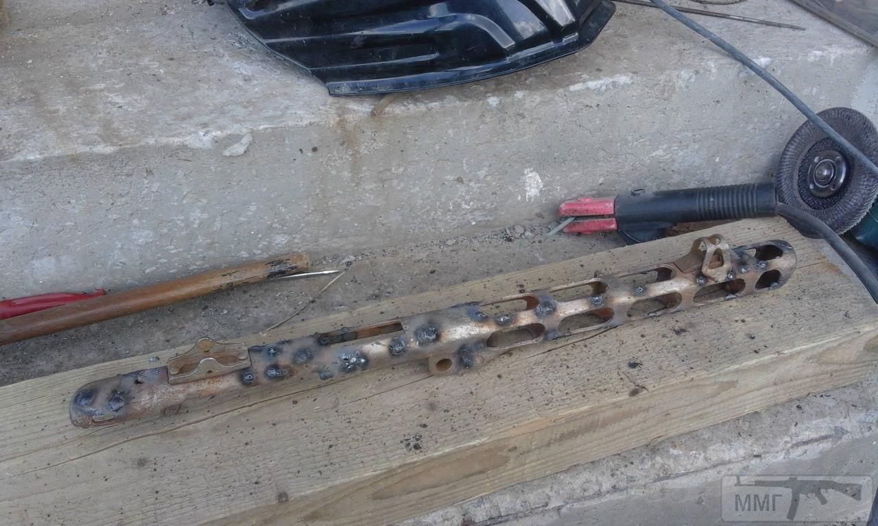

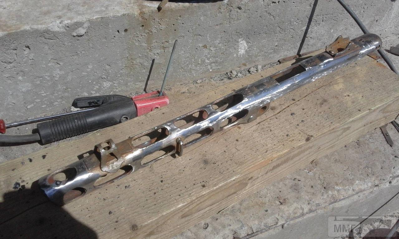

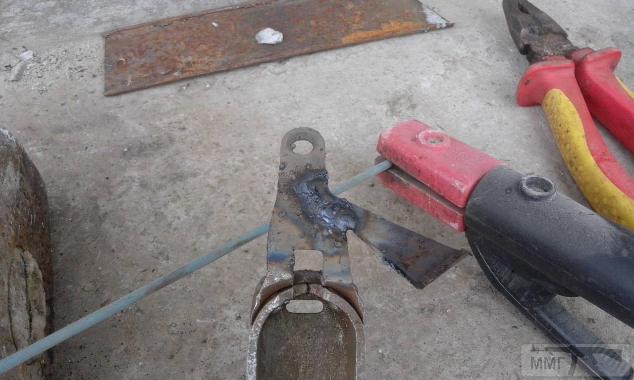

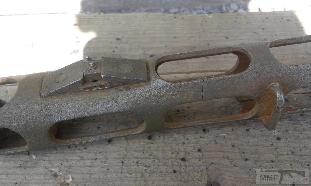

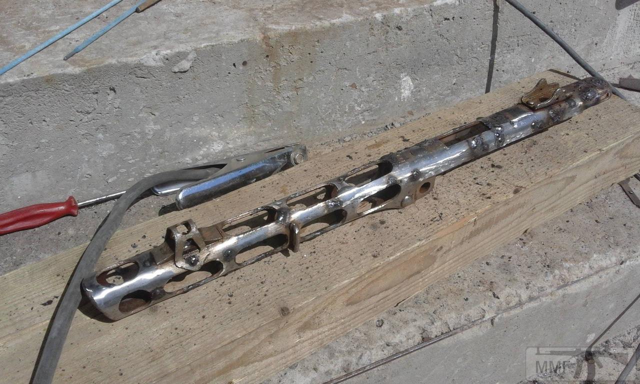

Болгаркою листковим диском пройшовся то місцях зваркки та не тільки.
Ті місця де клейма я не заварював, підібрався зваркою як омога блище але так щоб не пошкодити клейм.
76876 - ППШ-41 та MP-41(r)
76877 - ППШ-41 та MP-41(r)
76878 - ППШ-41 та MP-41(r)

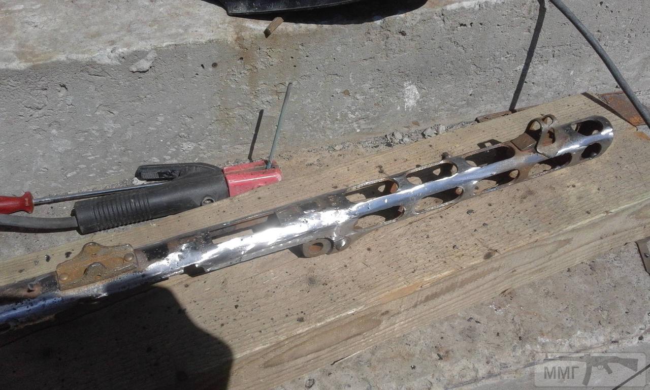

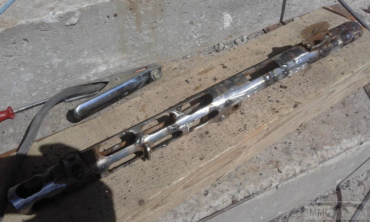

Ще пройшовся зваркою по раковинах та шліфанув. Цей кожух проходив три рази зваркою та шліфував, це лише тому що він не такий ще поганий був. Іноді можна робити і до 20 проходів пока прибереш раковини.
76879 - ППШ-41 та MP-41(r)
76880 - ППШ-41 та MP-41(r)
76881 - ППШ-41 та MP-41(r)
76882 - ППШ-41 та MP-41(r)

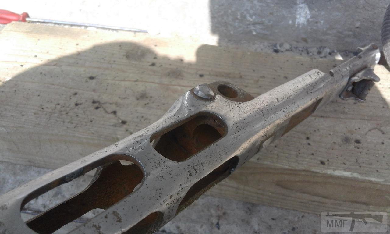

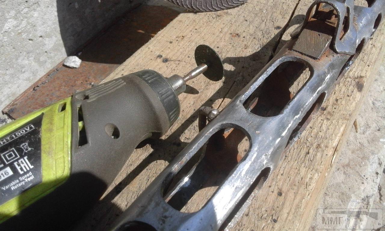

Где 663 » 25 июл 2018, 05:05

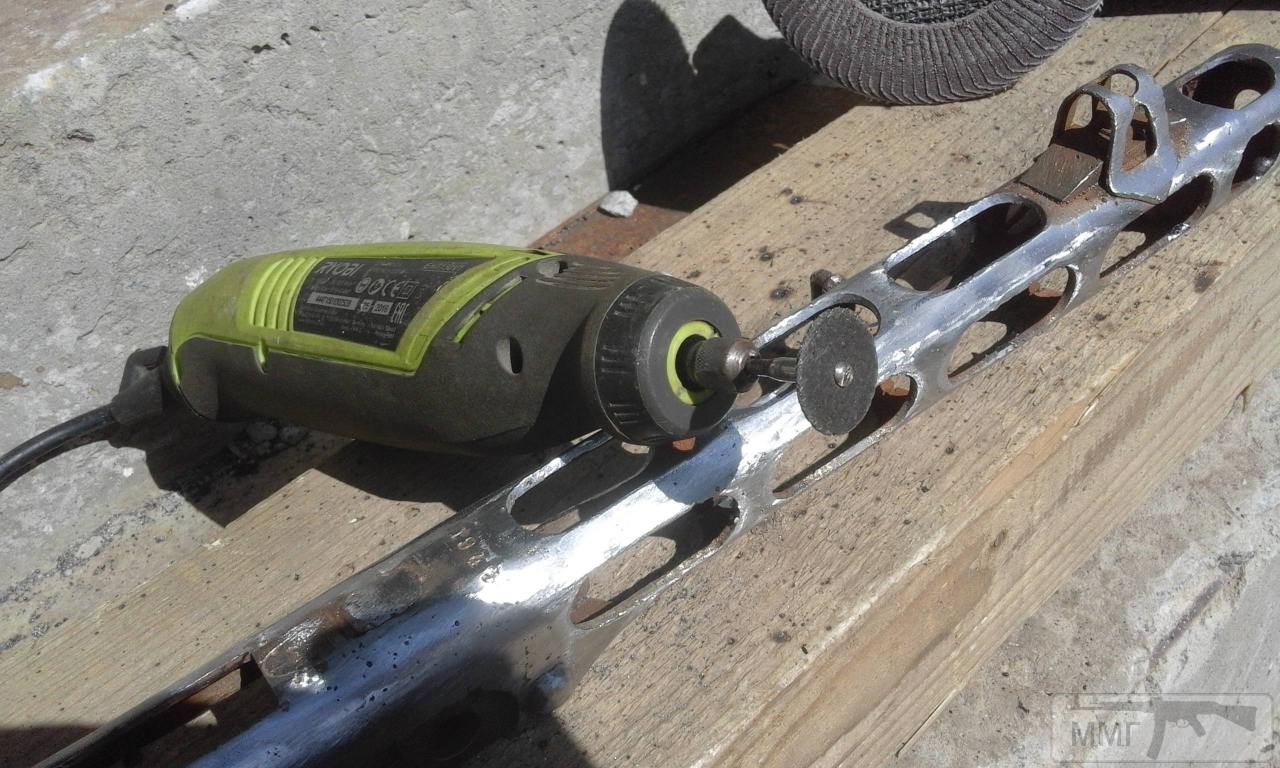

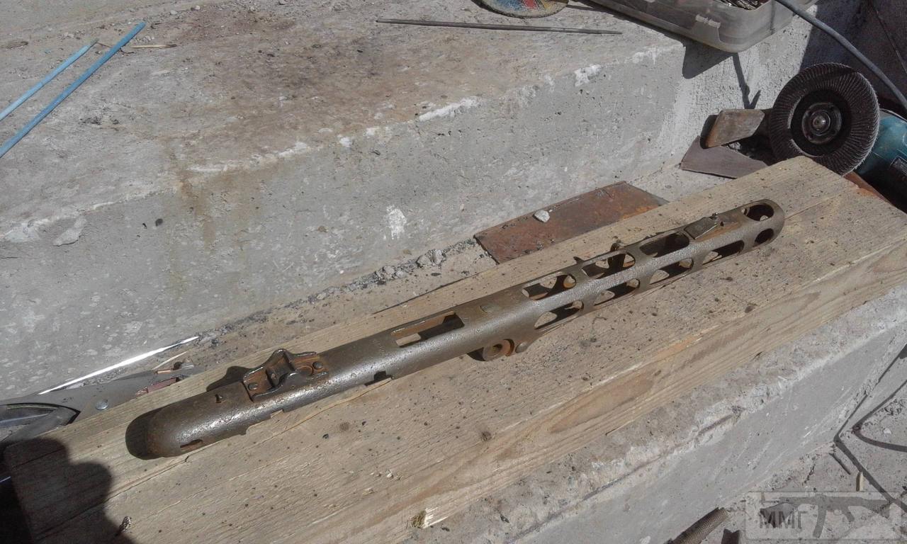

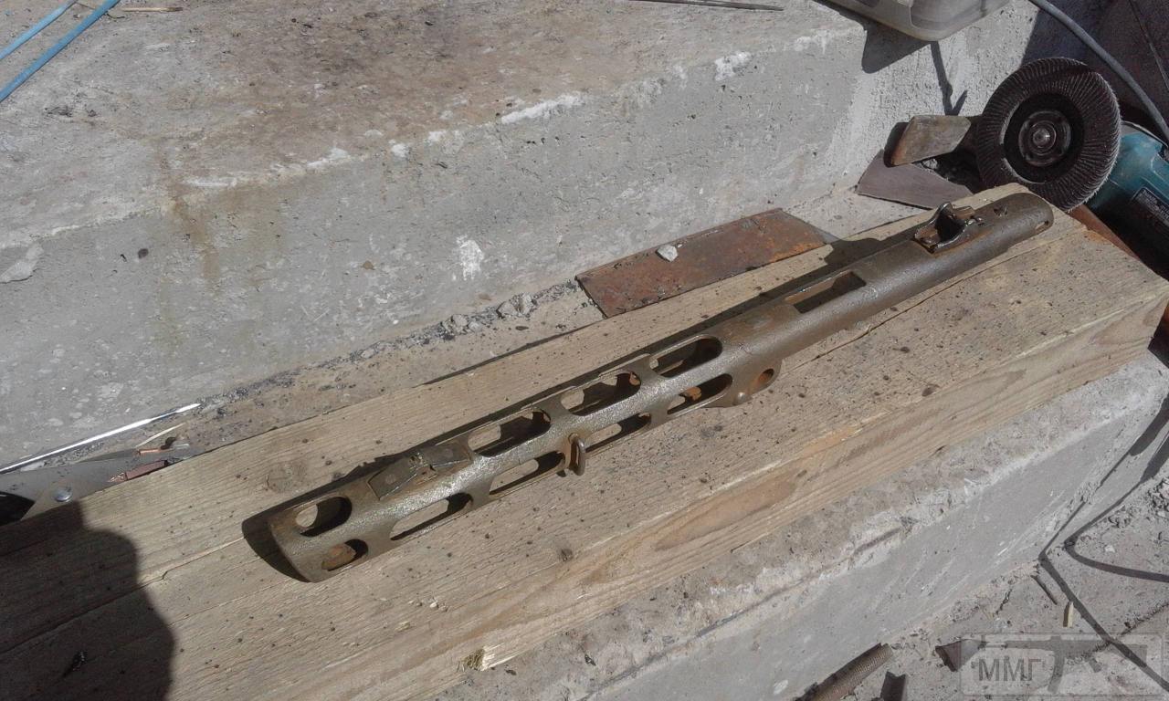

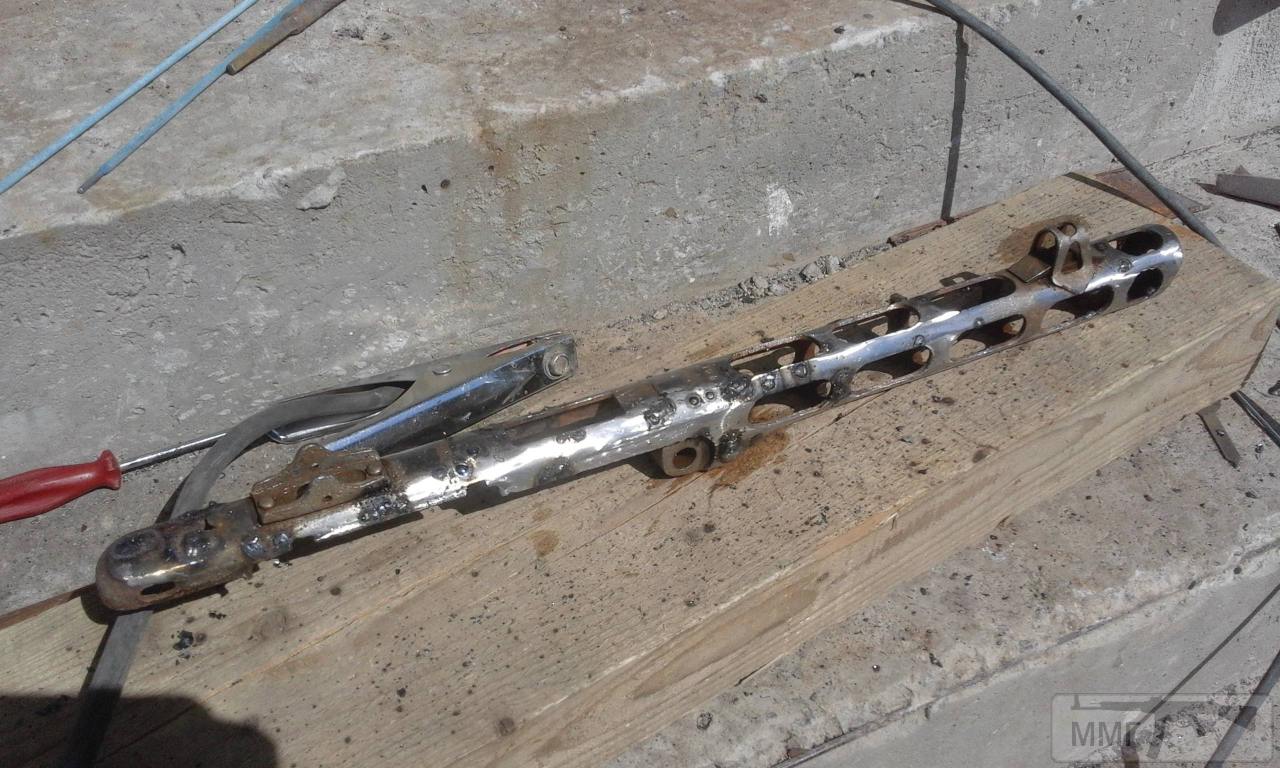

Краї отворів у кожусі проходжу дремелем. Таким чином прибираю остатки від зварки та підрівнюю кромки.
Цей кожух вивів болгаркою та дремелем під наждачку та відложив у сторону. Наждачкою пройдуся перед воронінням. так не буде жирних та ржавих пля.
76883 - ППШ-41 та MP-41(r)
76884 - ППШ-41 та MP-41(r)
76885 - ППШ-41 та MP-41(r)

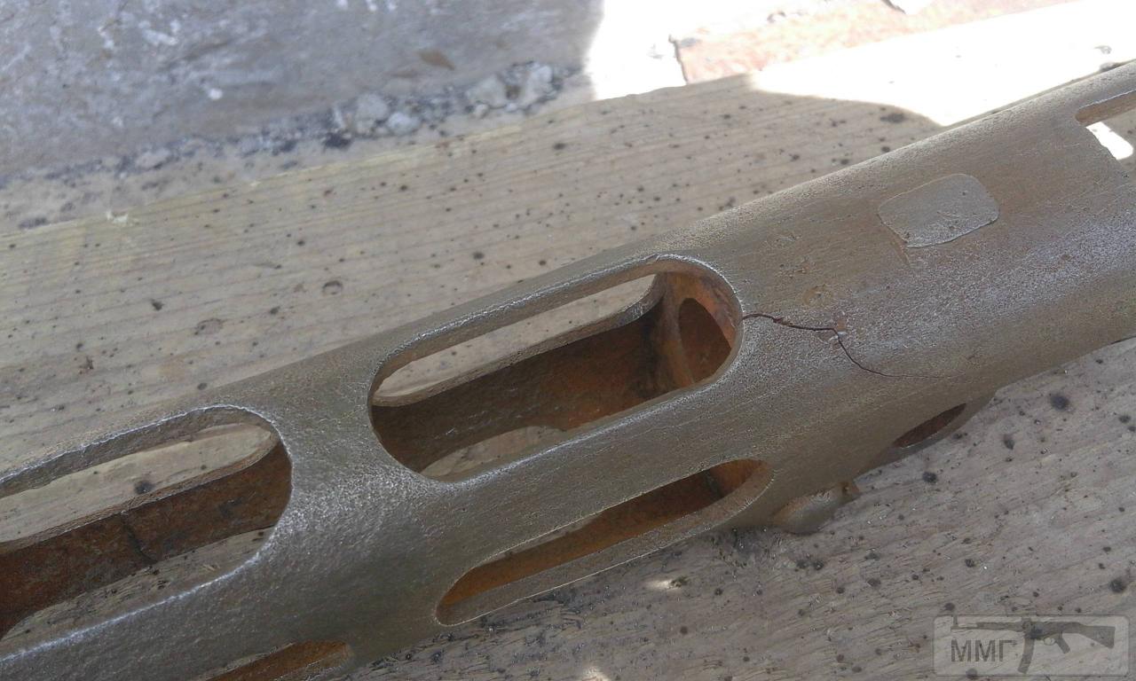

Робота над кожухом Івана.
Кожух не поганий але присутні тріщини та мілка сип корозії. Все легко прибирається. Тріщини заварю а сип від корозії чуть шліфану, клейма залишаться на місці.

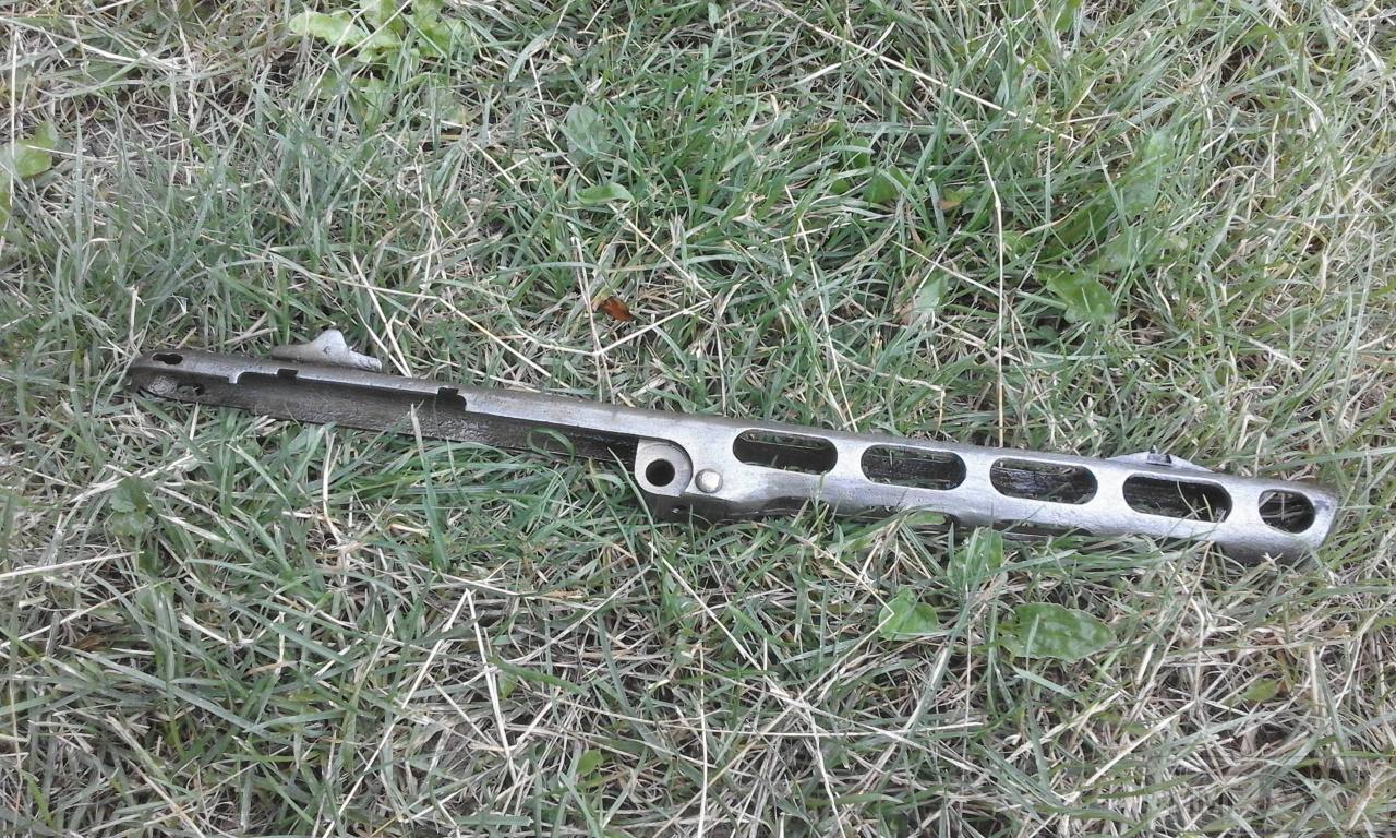

Довів кожух до ось такого стану. По переду прохід наждачкою на брусочках. Кожух відложив у сторону, беруся за іншу деталь.

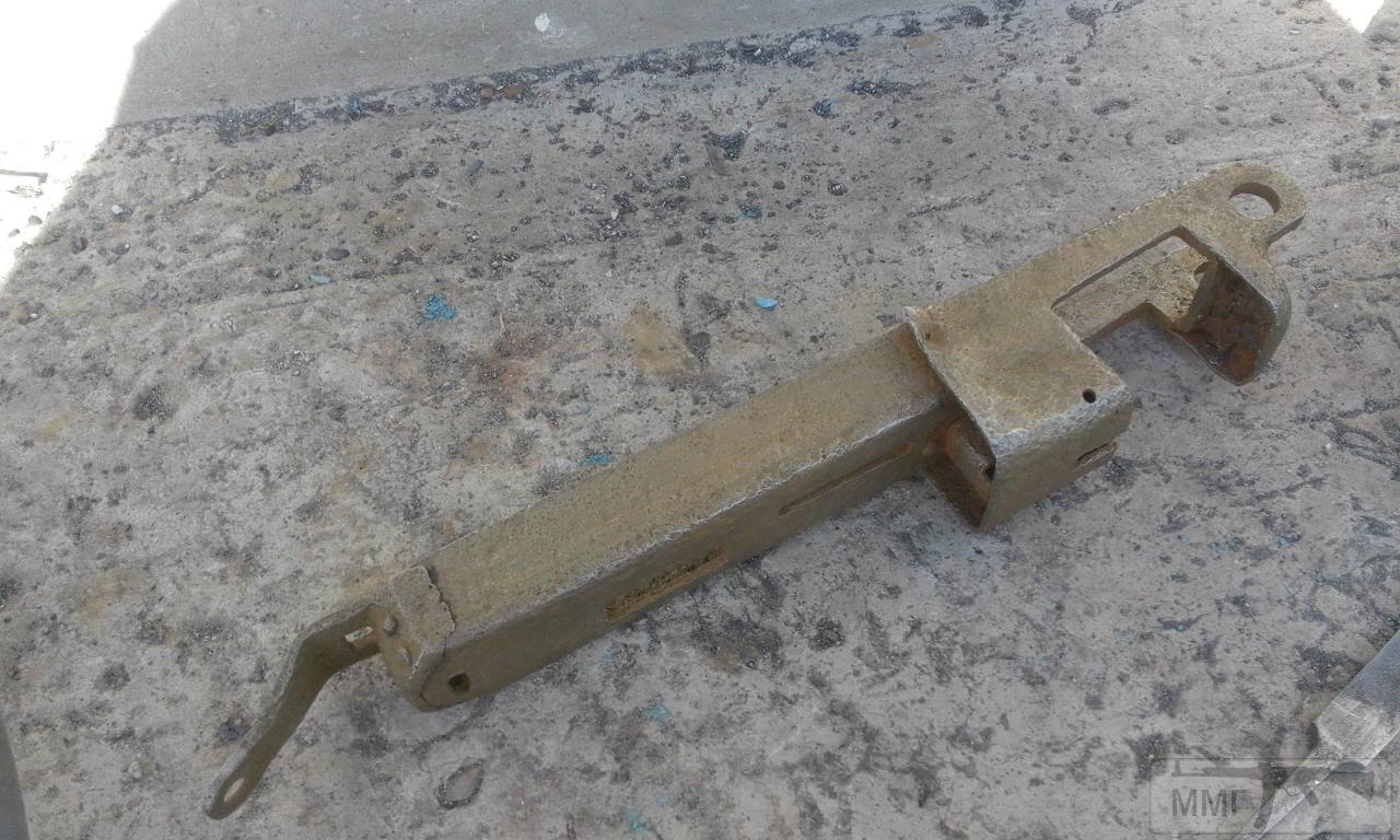

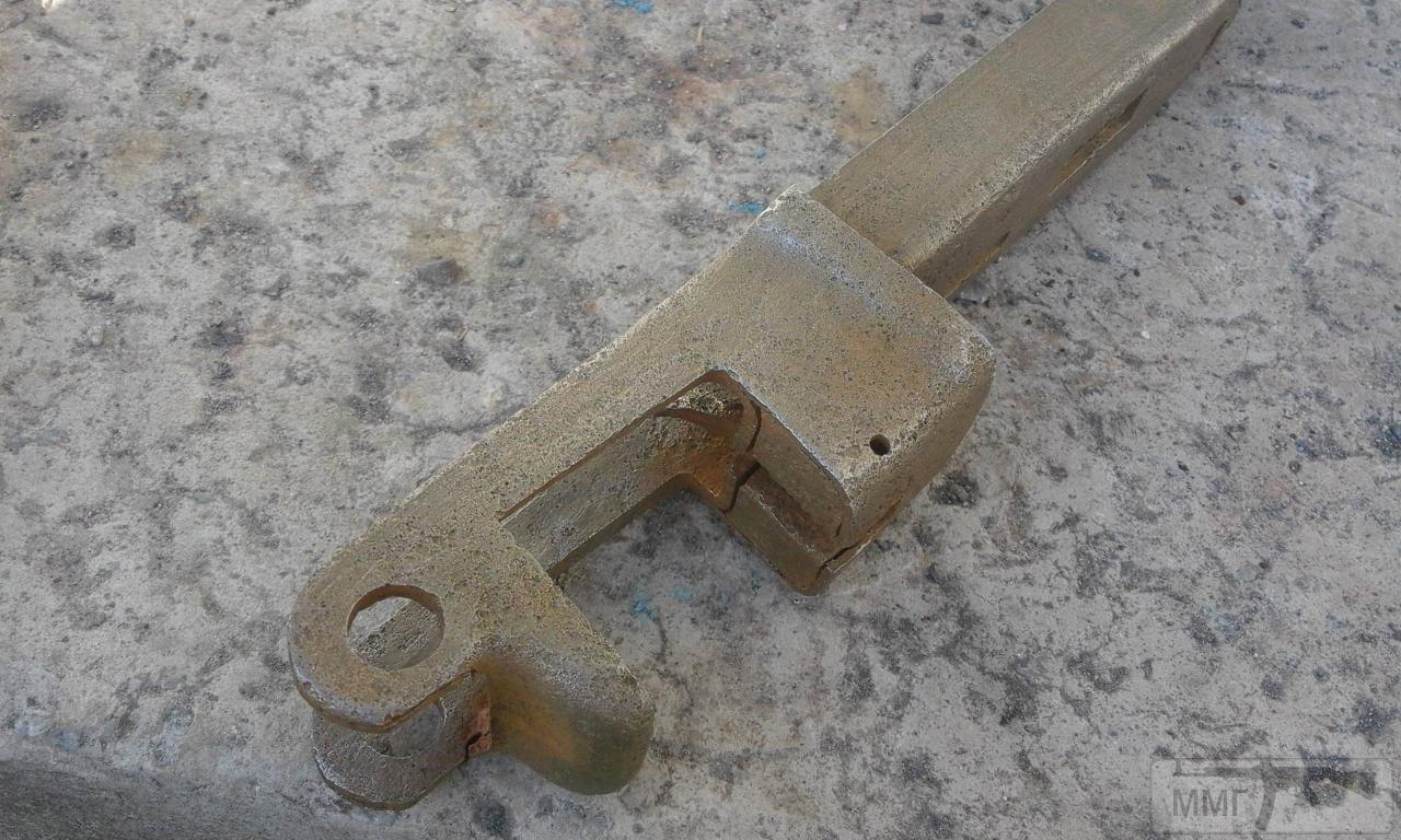

Кожух Івана.

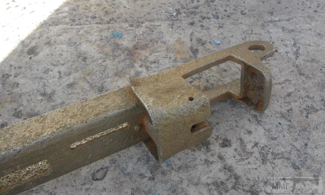

Деталь в плачевному стані але не в пропащому. Прийдеться зробити зо пять проходів зваркою а то і більше.
76899 - ППШ-41 та MP-41(r)
76900 - ППШ-41 та MP-41(r)
76901 - ППШ-41 та MP-41(r)
76902 - ППШ-41 та MP-41(r)
76903 - ППШ-41 та MP-41(r)

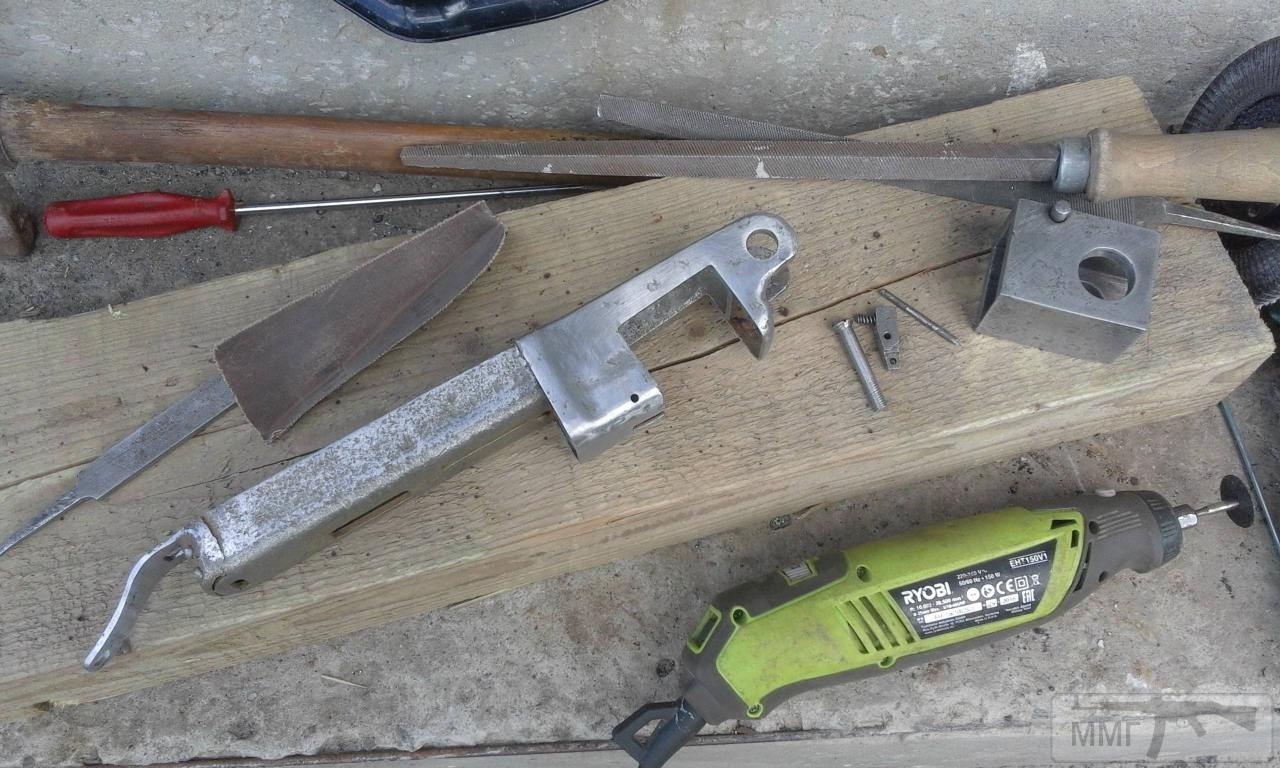

Где 663 » 25 июл 2018, 05:43

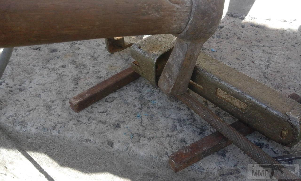

Першою справою було вистукування вмятини. вибивав першим що попалося під руку. А попався старий напильник, який дивом не тріс, та два обрізки квадрата. Положив деталь на квадрати, засунув напильник в місце вмятини та по напильнику вдарив молотком кілька рас. Молотком пройшовся по решти гнутих місцях. В основному рама стала рівною.
76904 - ППШ-41 та MP-41(r)
