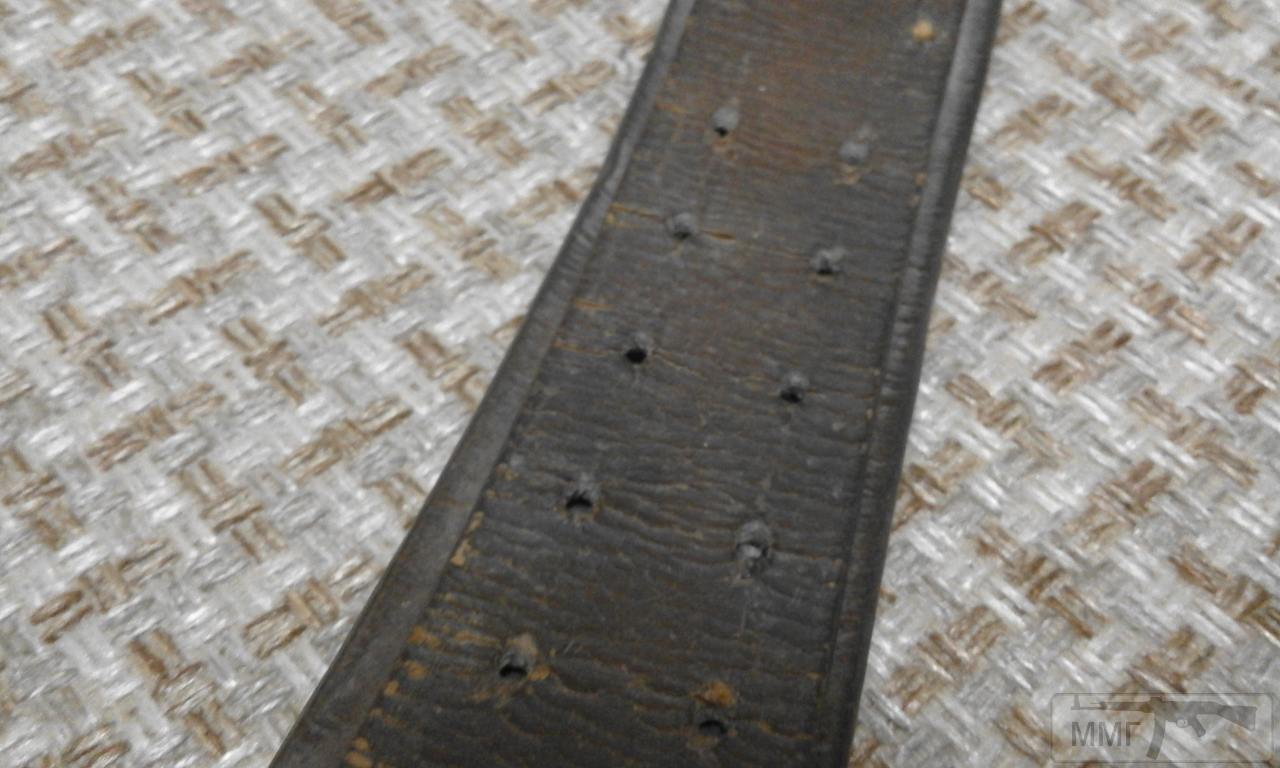

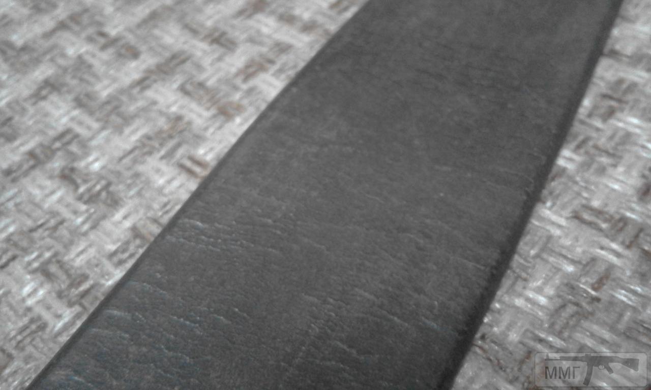

Ще попрацював гумовим молоточком по шкірі. Розминати поки що рановато, дубоватий. Шкіра вроді як згинається, а таке враження що капрон. Зробив більш детальні фото тріщинок які були присутні і до замочування. Знов закинув у розчин на дубовій корі.
Маю питання- Розчин потрібно міняти ?. а то він з кожним днем темнішає. Це моя перша робота з шкірою.

Доброї ночі, краще мабуть поміняти втрачає властивості як Ви кажете не перший день киснем, гірше не буде, а от як плануєте позбавитися від трішін, вони нечим не відновляться, якщо вазіліном обробити стане м'якше но некуди не подінуться.

Поки що навіть уяви не маю. По логіці проклеїти потрібно до намащування кремом. А кремам намазувати потрібно по вологому. А який клей використовувати по вологому ? , уяви не маю.
Розм'якшення та догляд за старою шкірою.
663, доброго, проклеить кожу можно супер клеем или резиновым но надолго не хватит и сами видите глубину трещин, можно клеем только убрать или правильнее зашпоклевать трещены, Вам на полочку пойдет на ура, но только кар впитается крем и хорошо просохнет тобто через пару недель не раньше.
По поводу раствора да, лучше поменять или хотя бы добавить немного немного свежей кори и перекипятить иначе может зацвести. Терпения и удачи.

Замінив розчин. На першому фото видно різницю мутного розчину у лотку та нового у слоїку. Ремінець простукав гумовим молоточком . Помягчення шкіри вже замітне, скручується на ура, роблю це ще акуратно. Перед тим як замочити шкіру у новому розчині, спочатку промив добре шкіру поливаючи новим розчином. Бруд із шкіри вижимався на ура, щось схоже на болото. У кінці справи порахую скільки часу пішло на всі ці діла.
Ще один факт по цій роботі. У суботу долив в лоток грам 50 чистого спирту. Десь вичитав що спирт виводить з шкіри якусь гидоту. Сам толком не знаю для чого, но це факт що долив. Троє суток спирт був у розчині. Отже сьогодні розчин поміняв та далі іде все по старому.

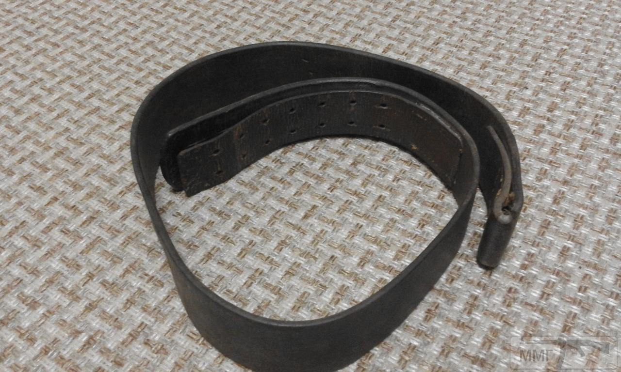

Вчора вийняв з розчину та промив і відрі з чистою водою. Добряче простукав, порозминав. Результат помягчення на лице. Шкіра відчутно стала мягча. Гнеться легенько. Скрутив в коло без проблем та натяжок.
