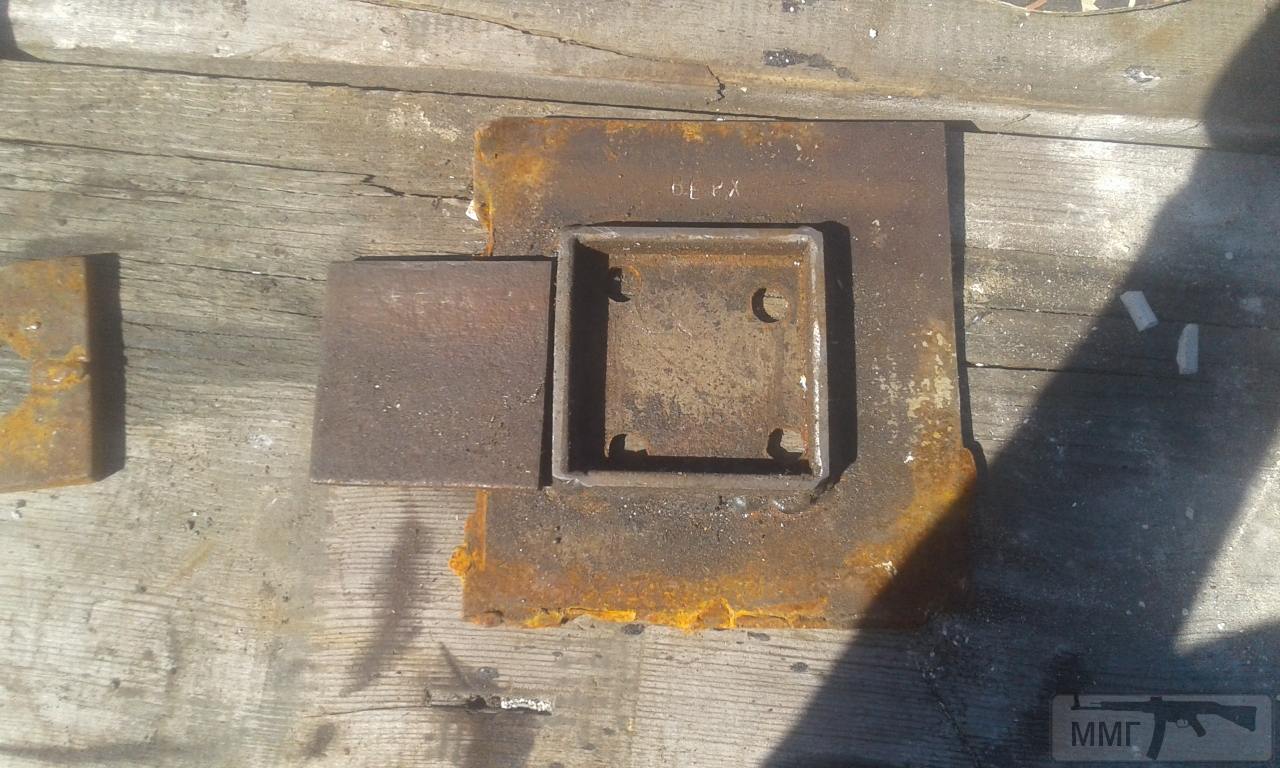

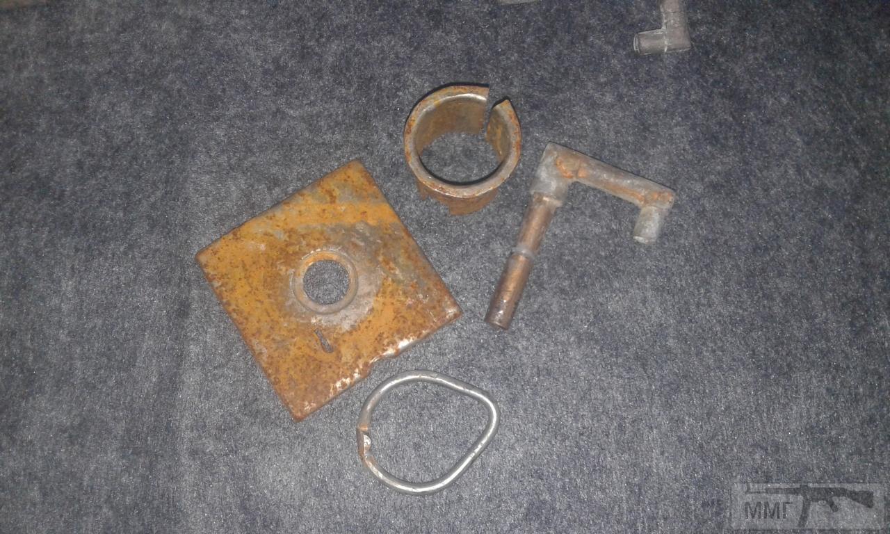

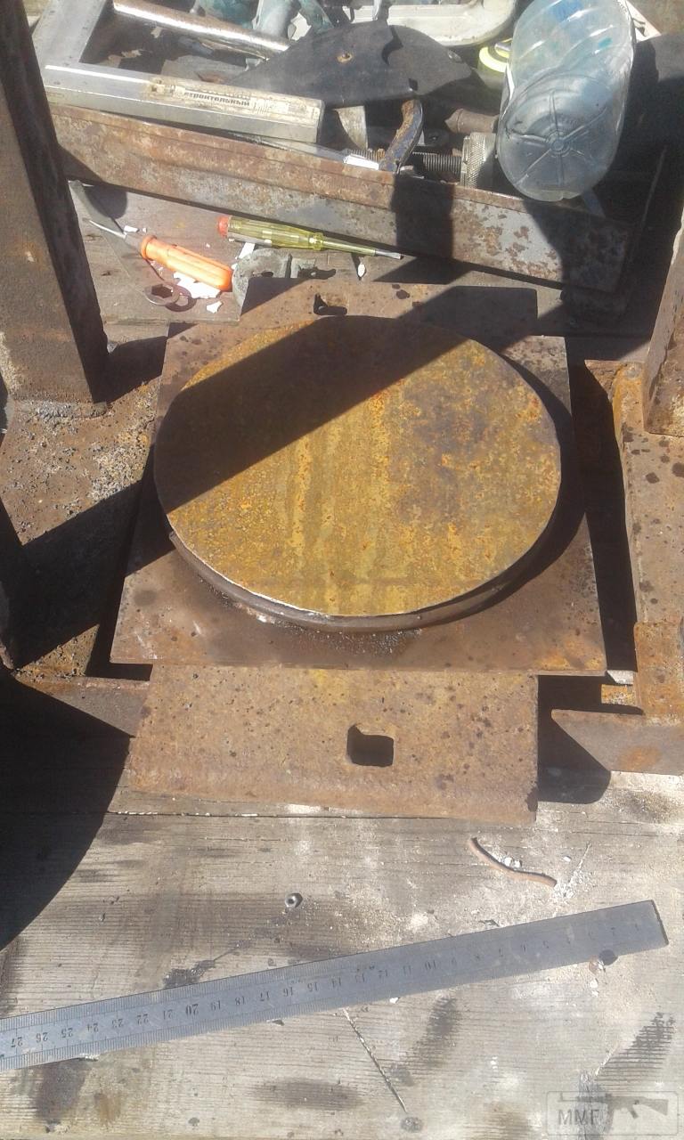

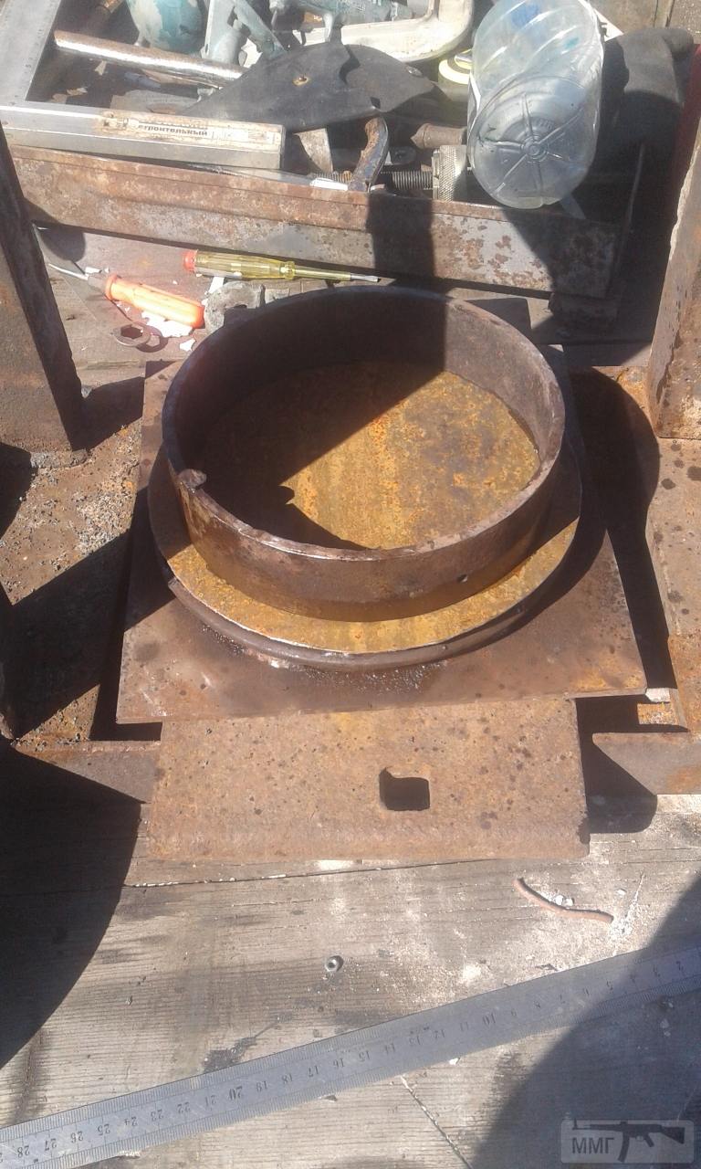

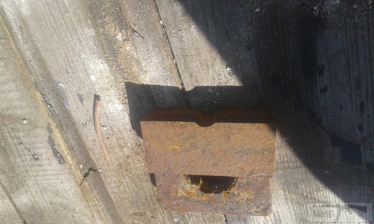

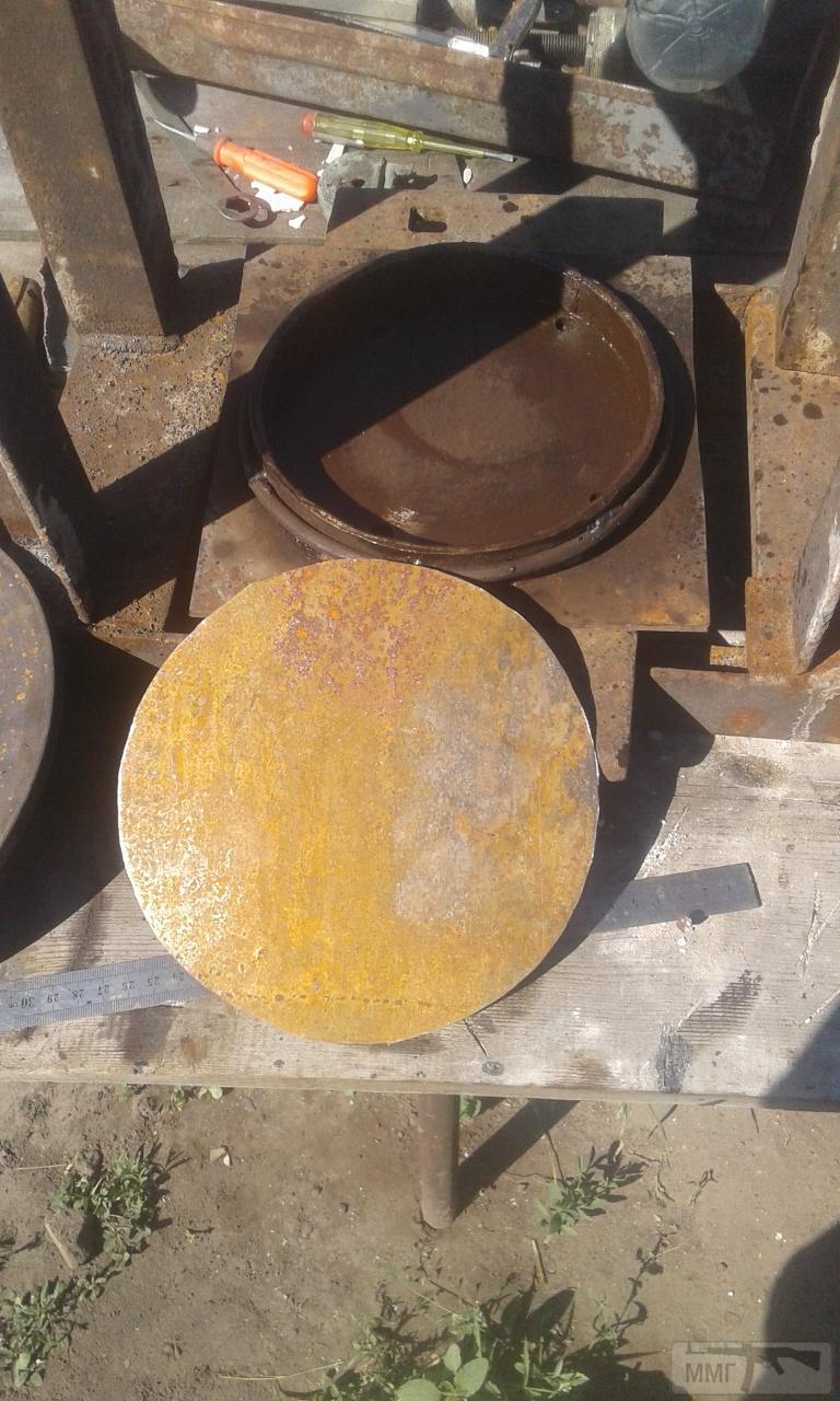

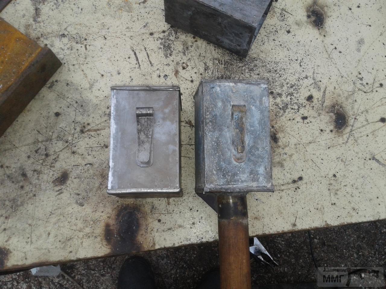

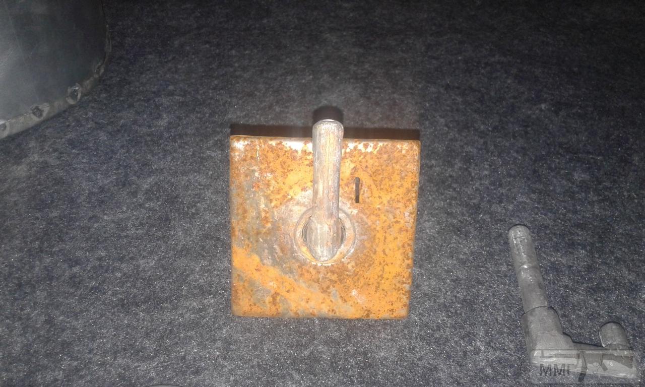

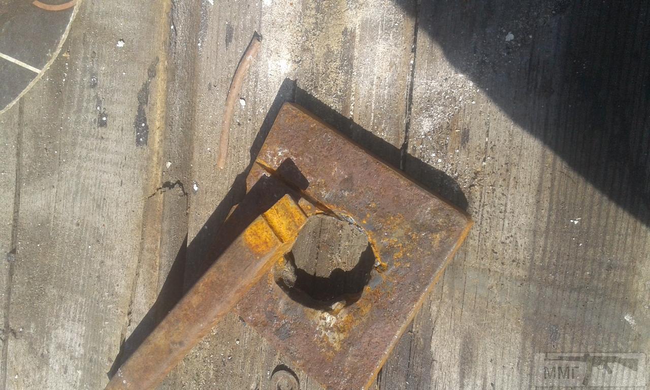

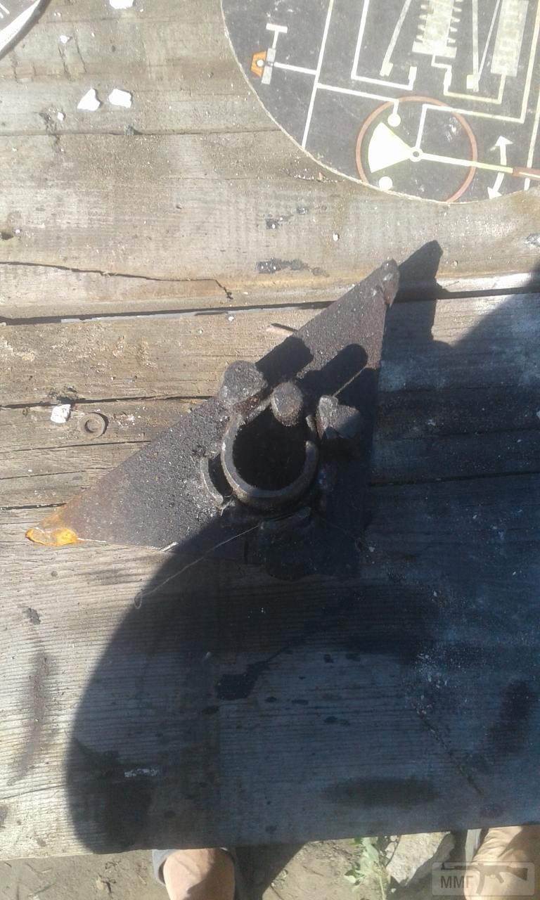

Где Okrygenec42 » 01 июн 2018, 09:38

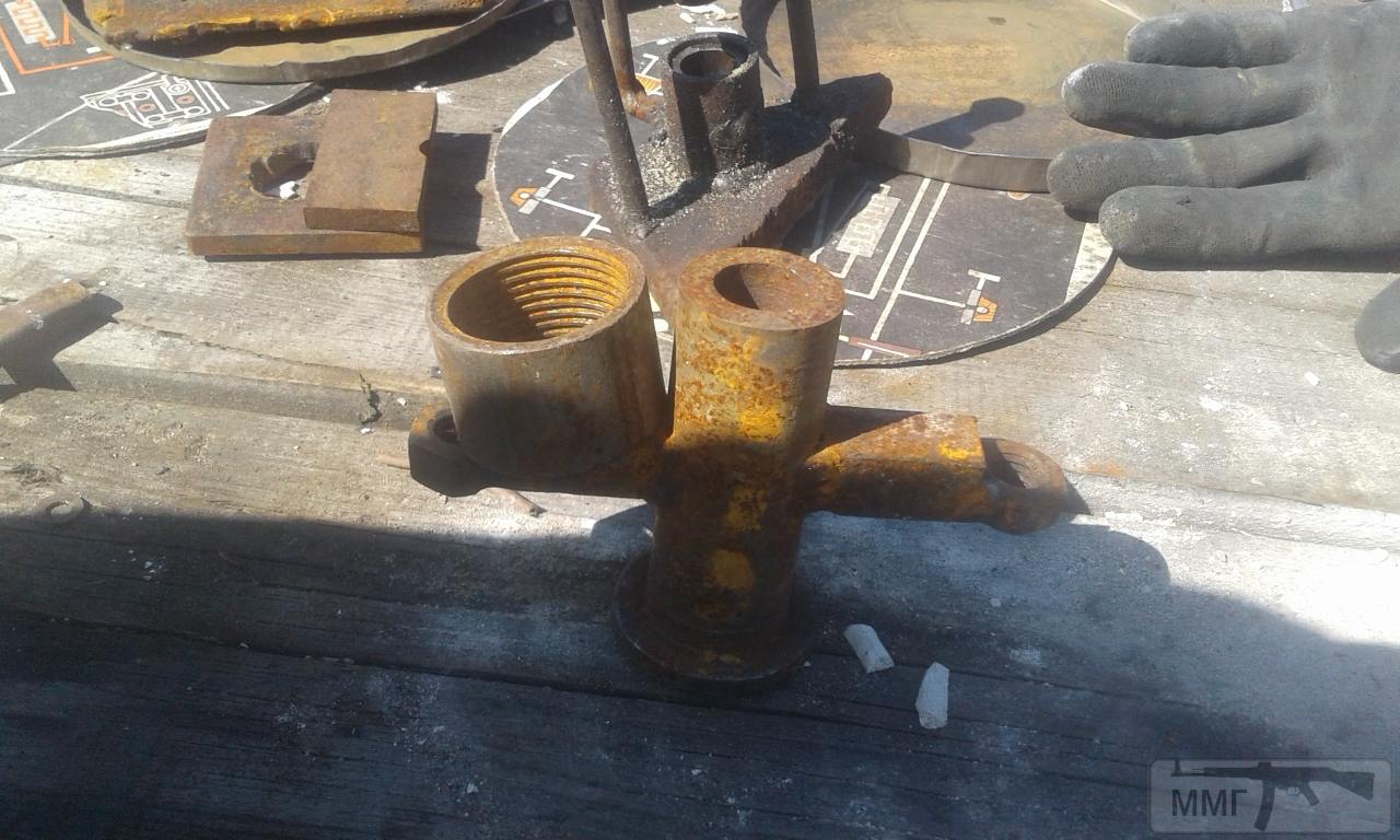

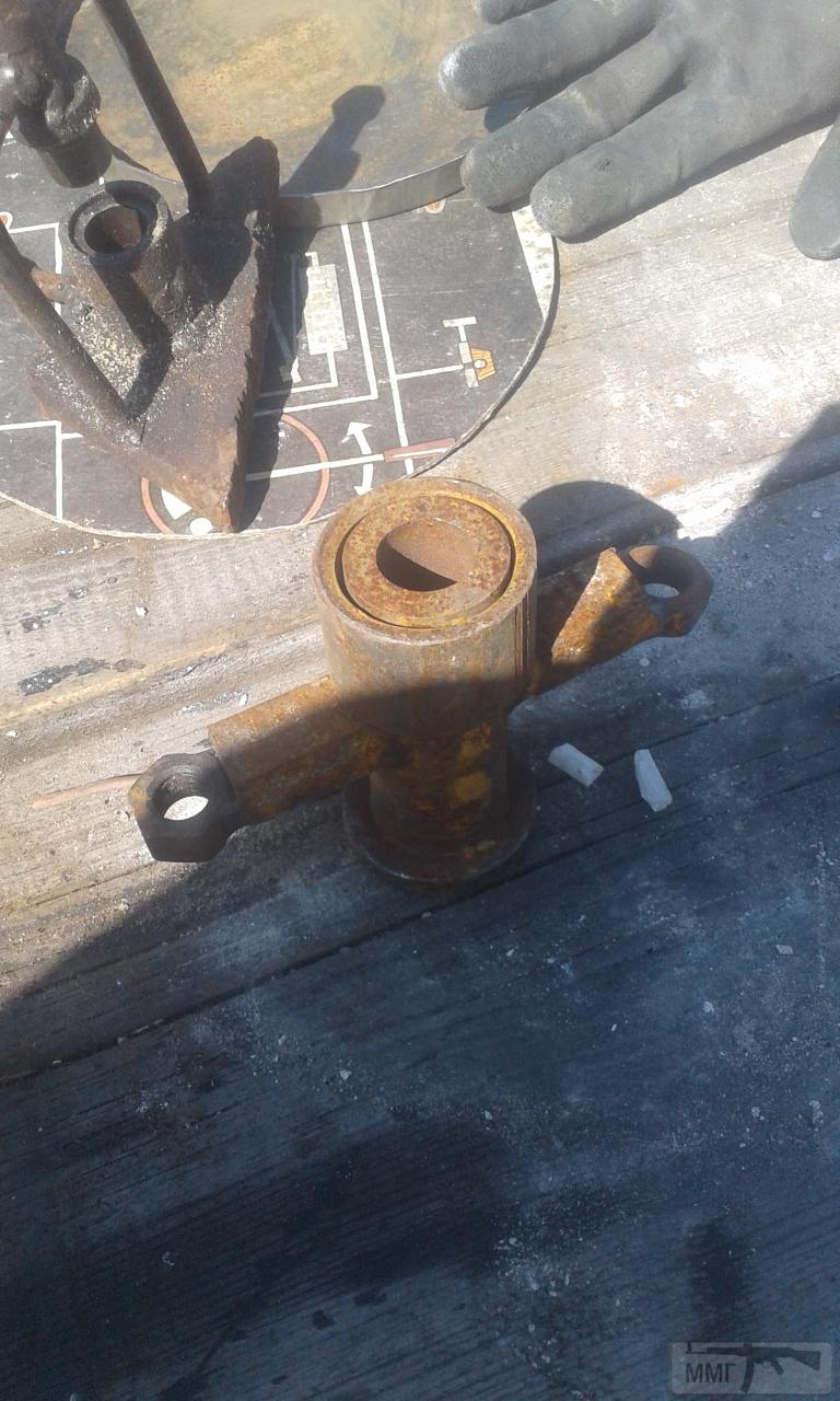

Доброе утро! Вот мои приспособления (не все) для рг-12.
фото 1 - для крепления ручки.
фото 2 - матрица и пуансон для верхней и нижней крышки ( нижнюю крышку изготавливаю без круглой выштамповки. это сильно усложняет процес.)
фото 3 - для изготовления предохранительного кольца.
фото 4 - для пробивки отверстия и выштамповки в верхней крышке.
фото 5 - просечка для отверстия под фиксатор прижима запала.
27889 - Реплики гранат ПМВ.
27890 - Реплики гранат ПМВ.
27891 - Реплики гранат ПМВ.
27892 - Реплики гранат ПМВ.
27893 - Реплики гранат ПМВ.

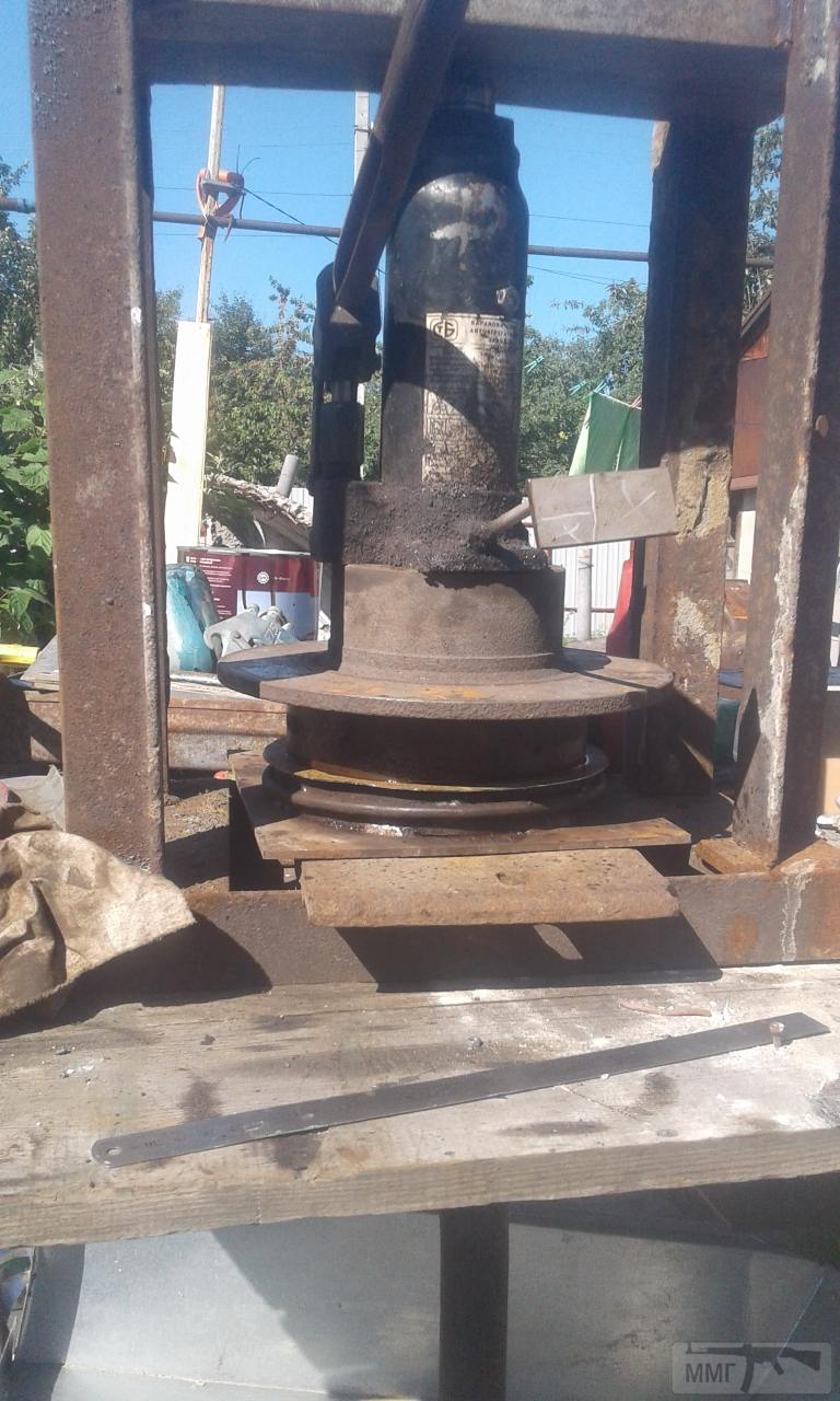

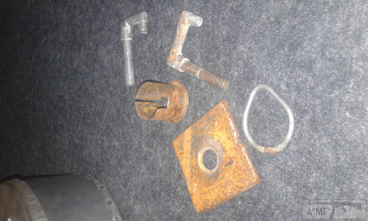

Где Okrygenec42 » 01 июн 2018, 09:39

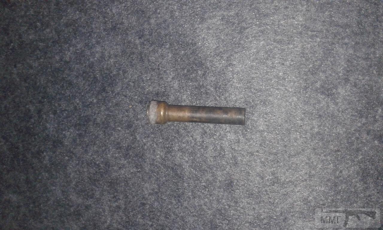

чуток не влезли фото. 2е фото - для создания боковой выямки на верхней крышке под запал.
Все приспособления примитивны и некрасивы. из инструмента только болгарка, дрель, сварка и слесарный инструмент.
27894 - Реплики гранат ПМВ.
27895 - Реплики гранат ПМВ.

Это уже мелкосерийное производство получается, только правильный металл подобрать.

Где иван777444333 » 01 июн 2018, 09:42
Okrygenec42 писал(а):
01 июн 2018, 09:39
и некрасивы
Главное, что функциональны.
