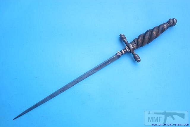

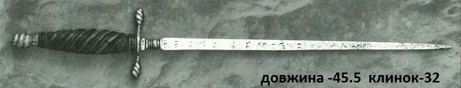

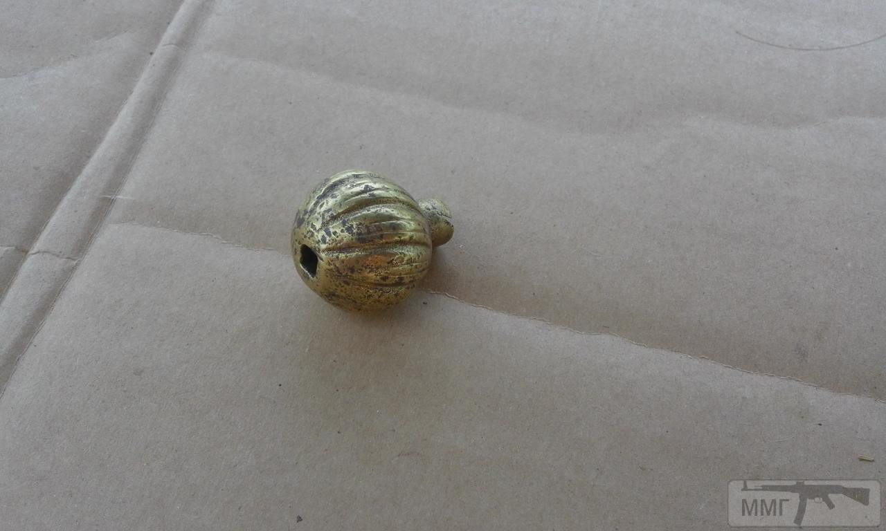

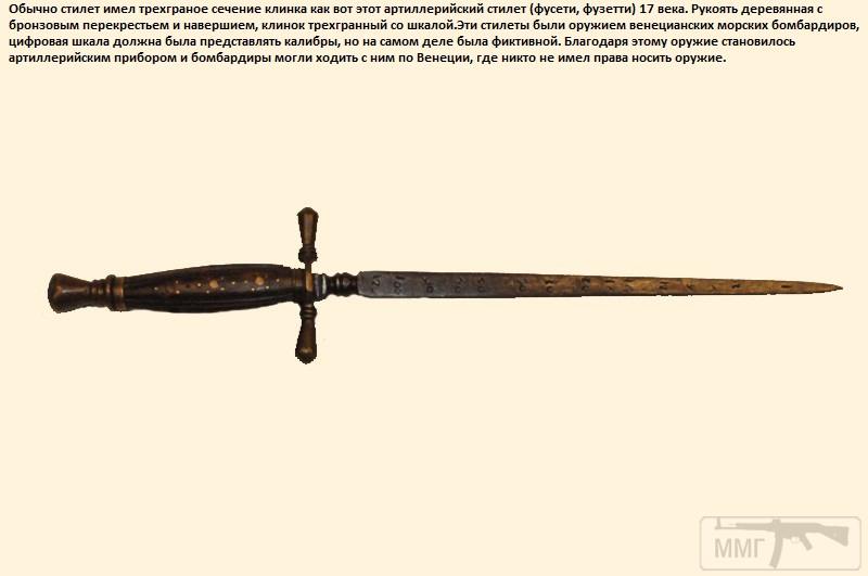

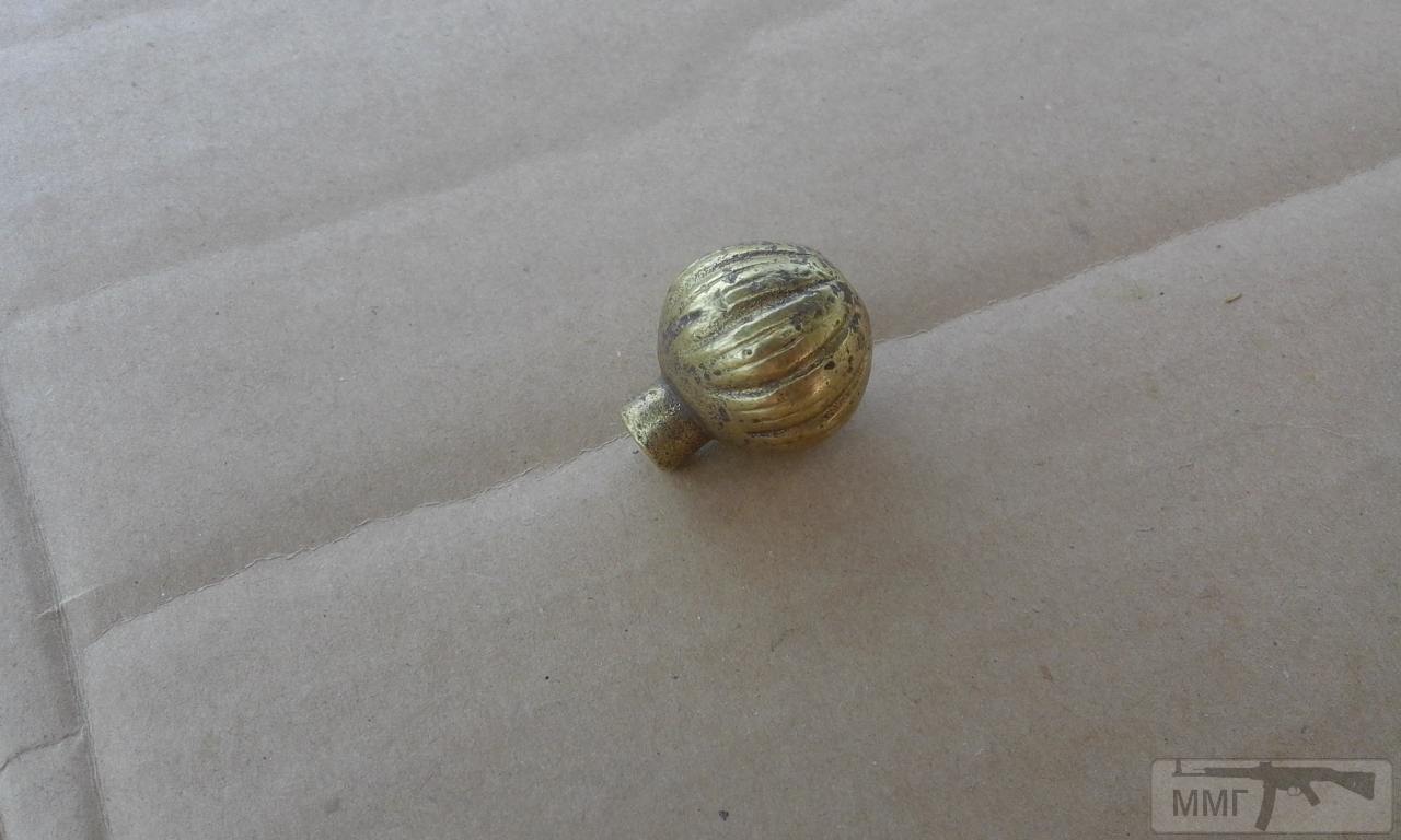

Якось знайшовся такий придмет. Виявилося що це може бути закінченям від шпаги чи то стілета. Пішов по легкому шлясі. Знайшов де яку інформацію та до справи.
Вирішено було зробити артилерійський прибор на зразок фузетті.

Не дивлячись що цей проєкт лише розвага, все ж старався дотримуватися правил. Прорахував шкалу Гартмана.
26139 - Політ уяви на дозвіллі.
26140 - Політ уяви на дозвіллі.
