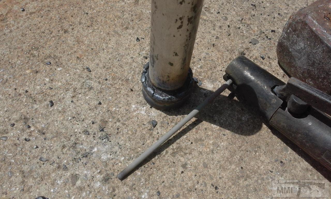

Где 663 » 02 май 2018, 01:44
Вибрав підходящу трубу для оправки. Изображение
Молотком обігнув заготовку навколо оправи та прихватив зваркою по краях.
Проварив місце стику.
Одів те що получилося на трубу та молотком пройшовся по шві вирівнюючи форму труби. При зварюванні його хочиш чи ні чуть веде.Изображение
Болгаркою не знімаючи заготовку з труби очистив шов. Потрібна труба готова.Изображение

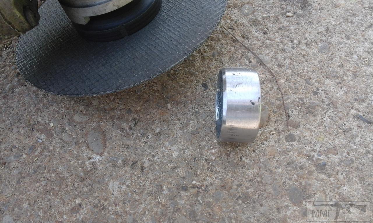

Где 663 » 02 май 2018, 02:40
Відмітив та відрізав з заглушеної сторони труби заготовку, на частину поршня штовхача. ИзображениеИзображение
Решти труби буде використано на основу хвостовика.

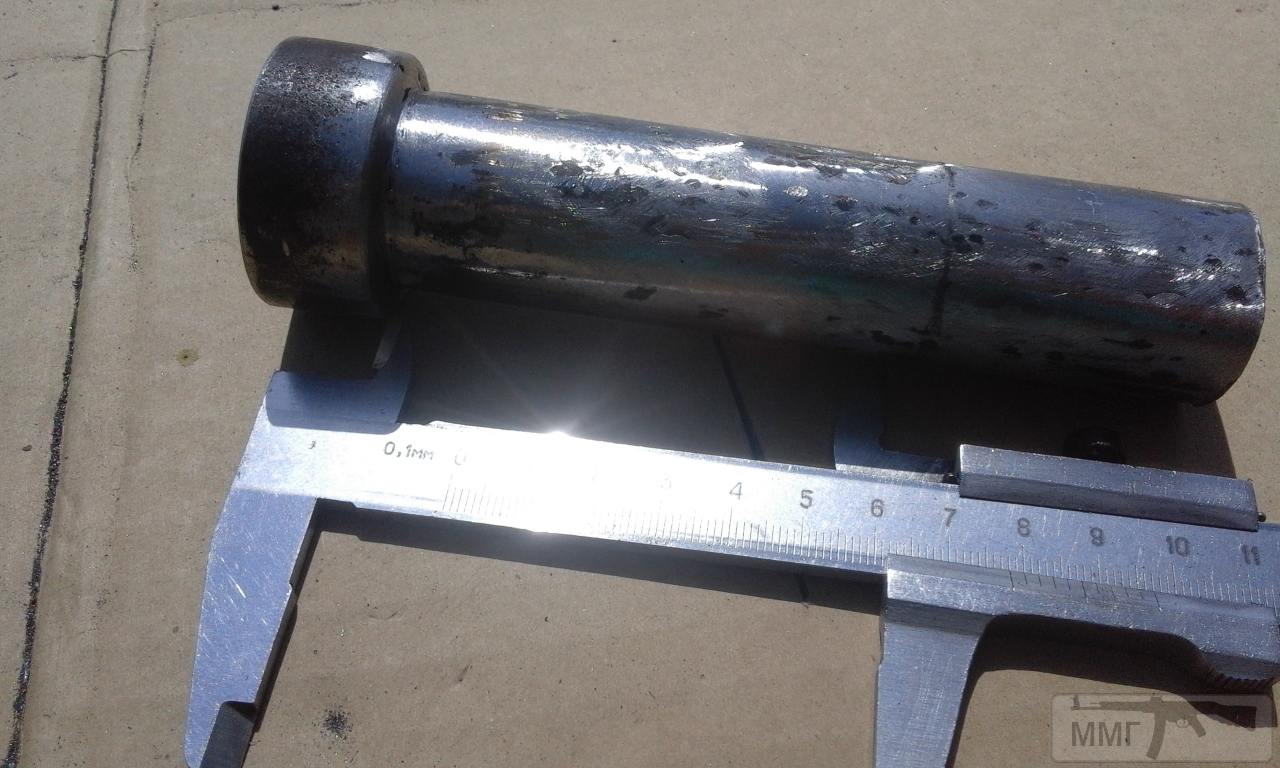

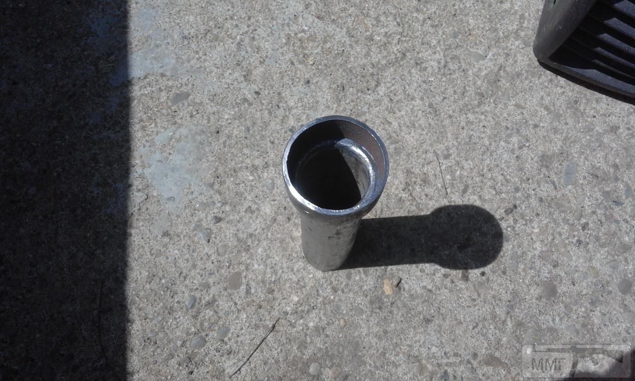

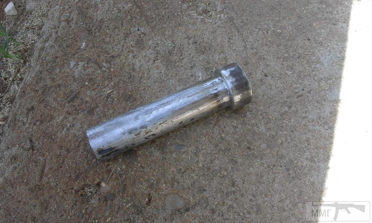

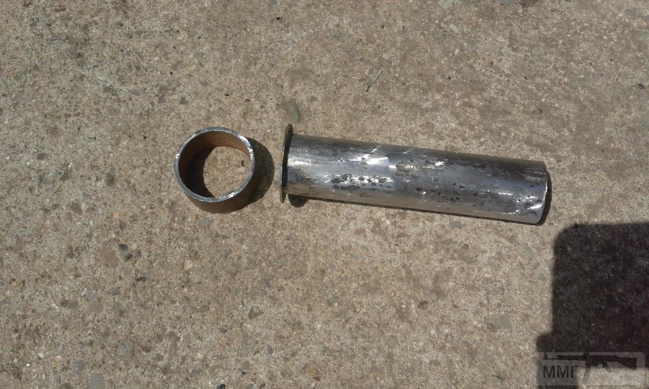

Где 663 » 02 май 2018, 11:06
Зробив підгонку, проварив та зачистив шов. Основна заготовка готова.
25677 - Panzerfaust 30 Klein. (Панзерфауст 30 качконіс)
25678 - Panzerfaust 30 Klein. (Панзерфауст 30 качконіс)
25679 - Panzerfaust 30 Klein. (Панзерфауст 30 качконіс)
25680 - Panzerfaust 30 Klein. (Панзерфауст 30 качконіс)

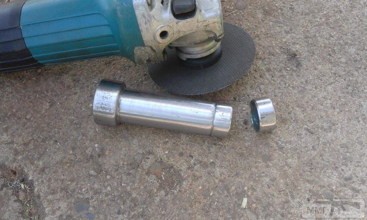

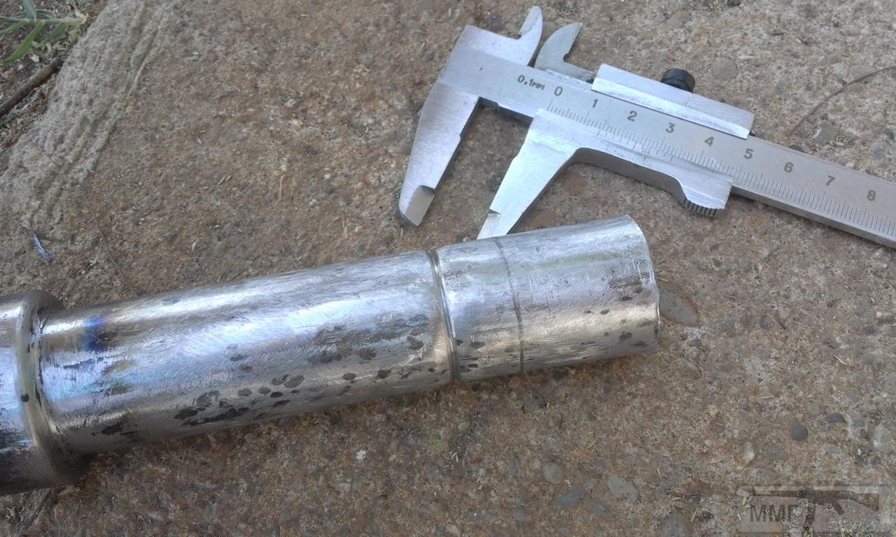

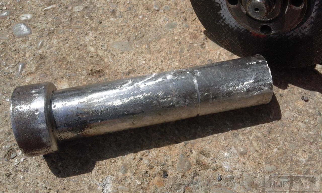

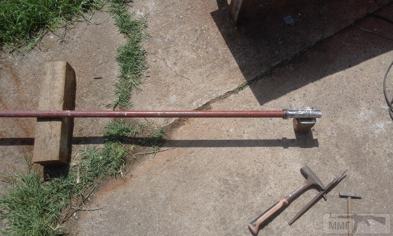

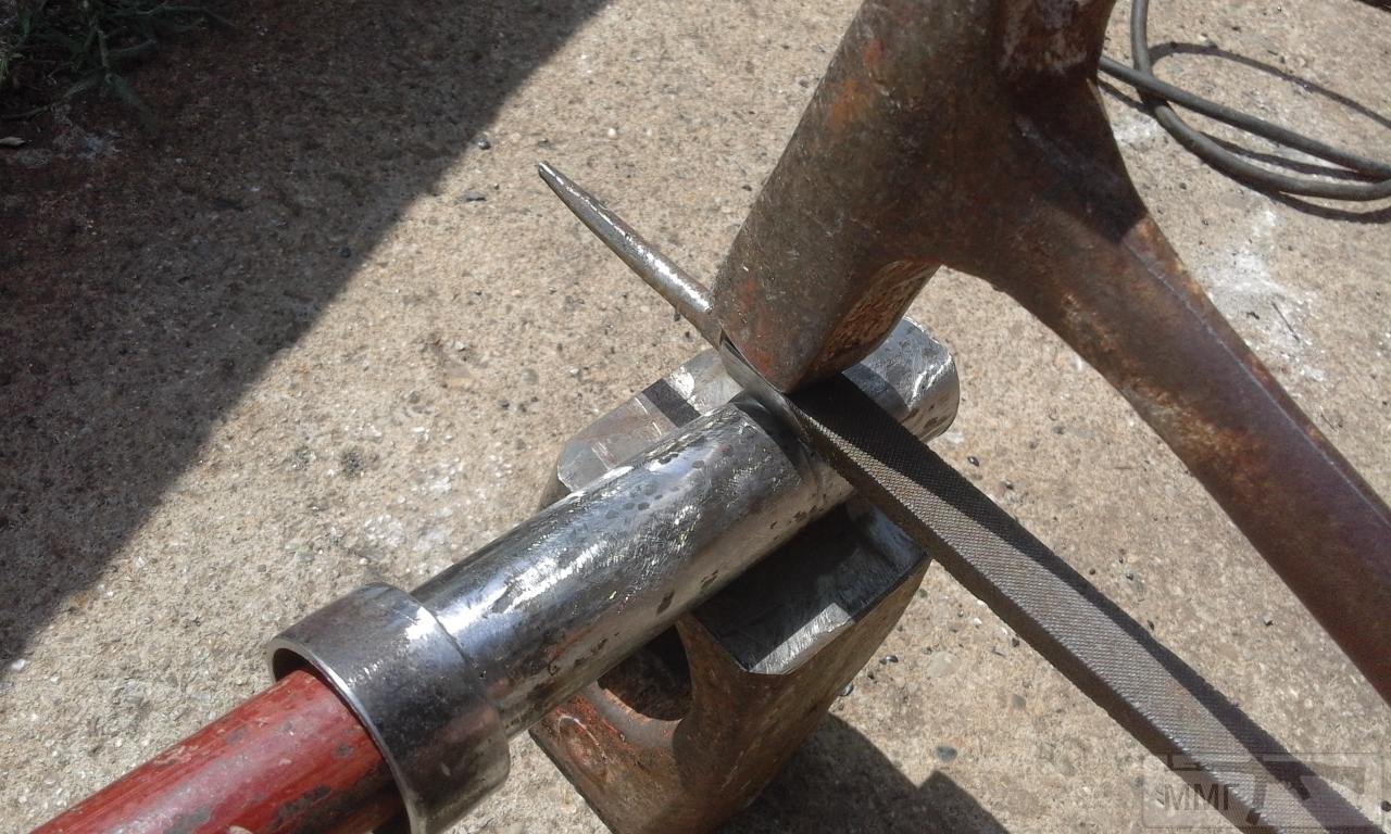

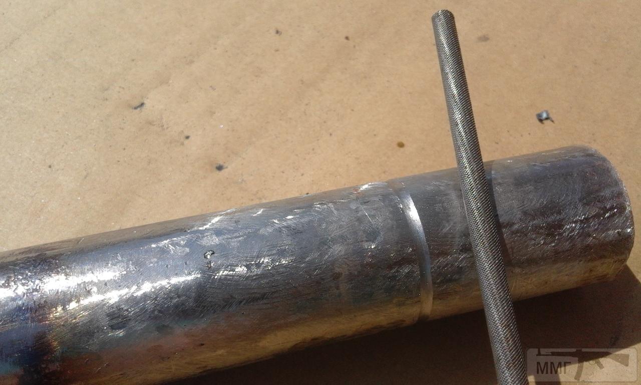

Где 663 » 02 май 2018, 11:12
Завальцовка обмежувач. Зробив замір, чуть прорізав болгаркою, поправив круглим напильником та тригранним напильником з допомогою молотка придав потрібну форму елементу.
Робота практично на коліні.
25681 - Panzerfaust 30 Klein. (Панзерфауст 30 качконіс)
25682 - Panzerfaust 30 Klein. (Панзерфауст 30 качконіс)
25683 - Panzerfaust 30 Klein. (Панзерфауст 30 качконіс)
25684 - Panzerfaust 30 Klein. (Панзерфауст 30 качконіс)
25685 - Panzerfaust 30 Klein. (Панзерфауст 30 качконіс)

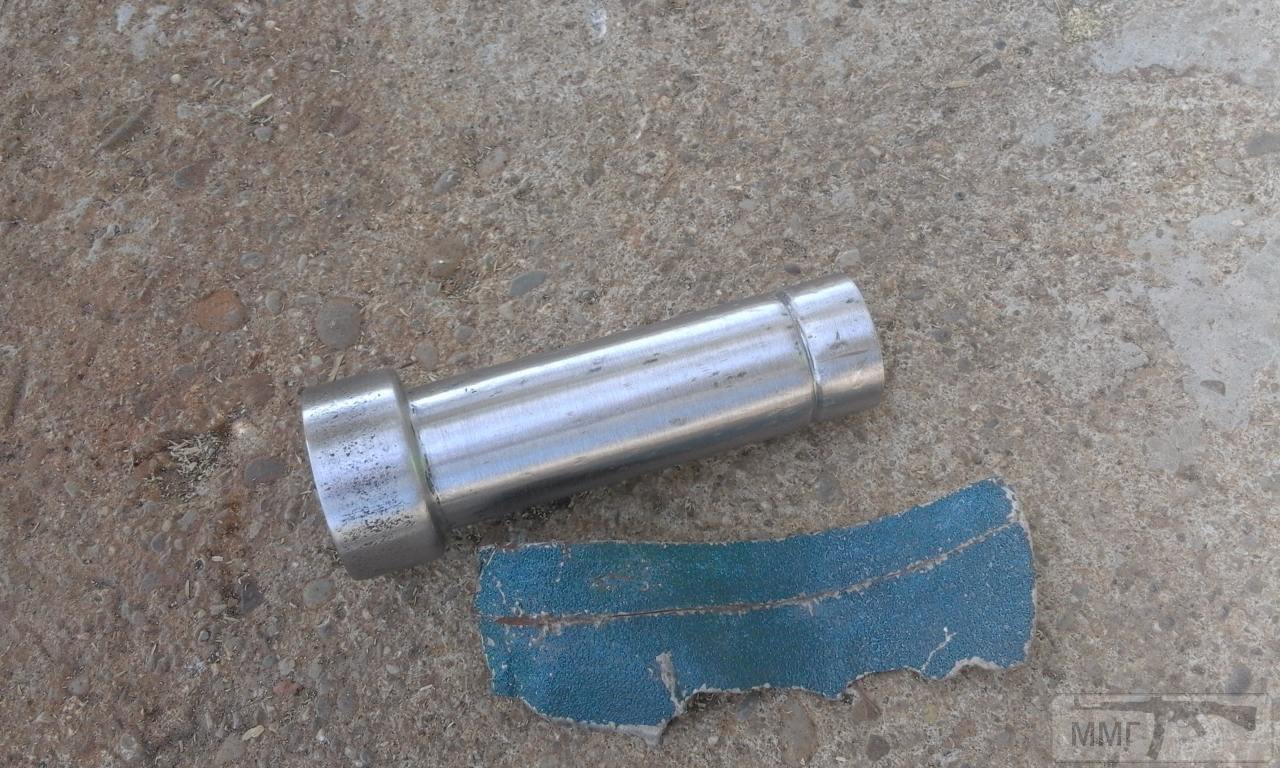

Где 663 » 02 май 2018, 12:31
Розрахував розміри по схемі та відрізав. З грубшого шліфанув. На чистову не обовязково шліфувати тому що попереду ще багато роботи.
25686 - Panzerfaust 30 Klein. (Панзерфауст 30 качконіс)
25687 - Panzerfaust 30 Klein. (Панзерфауст 30 качконіс)
25688 - Panzerfaust 30 Klein. (Панзерфауст 30 качконіс)

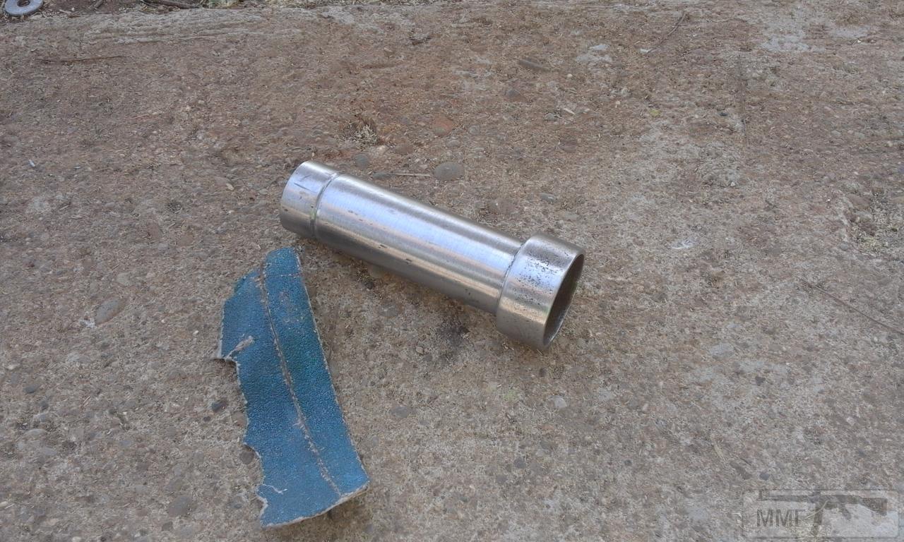

Где 663 » 02 май 2018, 12:38
Одна важлива деталь. Зняв фаски в тих місцях де буде завальцовка до деревяної деталі. Так метал слабший та акуратно завальцується в подальшому. Після зняття фаски кожух поршня практично готовий, залишилося допрацювати корпус хвостовика.
25689 - Panzerfaust 30 Klein. (Панзерфауст 30 качконіс)
25690 - Panzerfaust 30 Klein. (Панзерфауст 30 качконіс)
