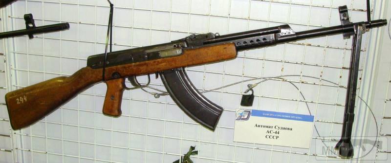

Автомат АС-44
Первым разработку своего автомата под новый промежуточный патрон образца 1943 года, тогда еще 7,62х41 мм, начал молодой конструктор-оружейник и создатель, пожалуй, лучшего пистолета-пулемета Второй мировой войны Алексей Иванович Судаев. Он уже в 1944 году представил военным свою разработку, получившую обозначение АС-44.
Автомат конструкции Судаева работал на принципе отвода пороховых газов через отверстие, расположенное в верхней стенке ствола (такой же принцип был использован и в автомате Калашникова), и обладал толстостенным стволом с компенсатором. Газовый поршень был расположен над стволом. Применение толстостенных стволов, которые даже возле мушки и дульного среза имели внешний диаметр от 17 до 20 мм, было характерно для всех опытных образцов Алексея Судаева. Это положительным образом сказывалось на точности огня, но в то же время отрицательным образом влияло на массогабаритные характеристики оружия. Ствол автомата АС-44 был помещен в кожух, имевший 32 отверстия одинакового диаметра – 7,5 мм. Запирание канала ствола производилось перекосом затвора в вертикальной плоскости. Масса подвижных частей (затворная рама с газовым поршнем и сам затвор) равнялась 715 граммам.
Рукоятка затвора размещалась слева, она была закреплена на остове затворной рамы. Это было необычным решением и предполагало передергивание затвора левой рукой. Возвратно-боевая пружина с направляющим стержнем передней своей частью размещалась в отверстии в остове затвора, а головка стержня фиксировалась в задней стенке ствольной коробки. Использованный ударно-спусковой механизм позволял стрелку вести из АС-44 как одиночный, так и непрерывный огонь. Был применен переводчик режимов огня флажкового типа, который был схож с установленным на автомате Калашникова. Переводчик огня, совмещенный с предохранителем, располагался на ствольной коробке с левой стороны. Рукоятка управления огнем пистолетного типа, выполненная из дерева, с размещенным в ней ударно-спусковым механизмом откидывалась вниз (похожая конструкция использовалась и на другом творении Судаева – его пистолете-пулемете ППС-43).

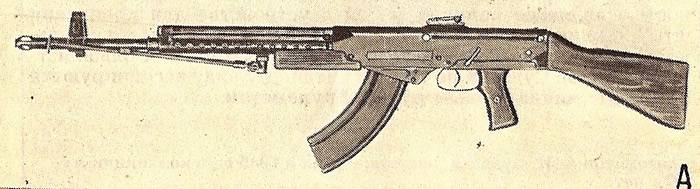

Автомат системы Судаева – опытный образец 1944 года (Модель 1). Вид слева
Питание АС-44 патронами происходило из отъемных коробчатых магазинов с двухрядным расположением патронов, емкость магазина – 30 патронов. Прицельные приспособления были представлены мушкой на стойке, в круглом намушнике и секторным целиком. Отличительной особенностью автомата были складные сошки, которые крепились на стволе оружия перед цевьем. Для крепления штыка в конструкции был предусмотрен прилив под стволом. В технологии производства нового автомата и других опытных образцов широко использовалась штамповка, что было характерно для всех моделей судаевского оружия.
Вторая модель автомата Судаева повторяла первую, но изменениям была подвержена форма газовой камеры. Также несколько видоизменился затвор оружия, переключатель режимов огня и предохранитель были представлены двумя отдельными органами управления, первый находился в спусковой скобе, а второй над рукояткой управления огнем. Автомат получил съемную штампованную крышку ствольной коробки, что несколько упрощало процесс его разборки.
Третья модель автомата АС-44 отличалась от предыдущих укороченным стволом и цевьем, отсутствовала возможность установки штыка. Существенно была изменена конструкция затвора, ударно-спусковой механизм позволял вести только автоматический огонь, роль предохранителя выполняла пылезащитная откидная крышка на ствольной коробке справа, которая имела два выреза для установки рукоятки затвора на предохранитель в походном положении. В остальном автомат по своей конструкции повторял предыдущую модель.
Четвертая модель автомата Судаева была представлена сразу тремя вариантами (условно это были и четвертая, и пятая, и шестая модели), которые отличались друг от друга только длиной ствола. Технически четвертая модель АС-44 представляла собой газоотводный автомат, запирание осуществлялось перекосом затвора в вертикальной плоскости. Отличие от предыдущих моделей оружия заключалось в модернизированном ударно-спусковом механизме и предохранителе, усовершенствованном затворе и измененной форме пылезащитной крышки. Использованный конструктором предохранитель кнопочного типа находился над рукояткой управления огнем, переводчик огня – слева на цевье оружия. На этой модели снова появились сошки, а также место для возможного крепления штыка. Масса подвижных частей снизилась до 660 грамм, а на стволе отсутствовал дульный тормоз-компенсатор.

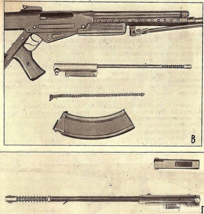

Автомат системы Судаева – опытный образец 1944 года (Модель 1), вид справа. В – части автомата, Г – части затвора
Седьмая модель автомата Судаеве представляла собой модифицированную четвертую модель, но с автоматикой, которая работала по принципу отдачи свободного затвора, с газовым тормозом.
