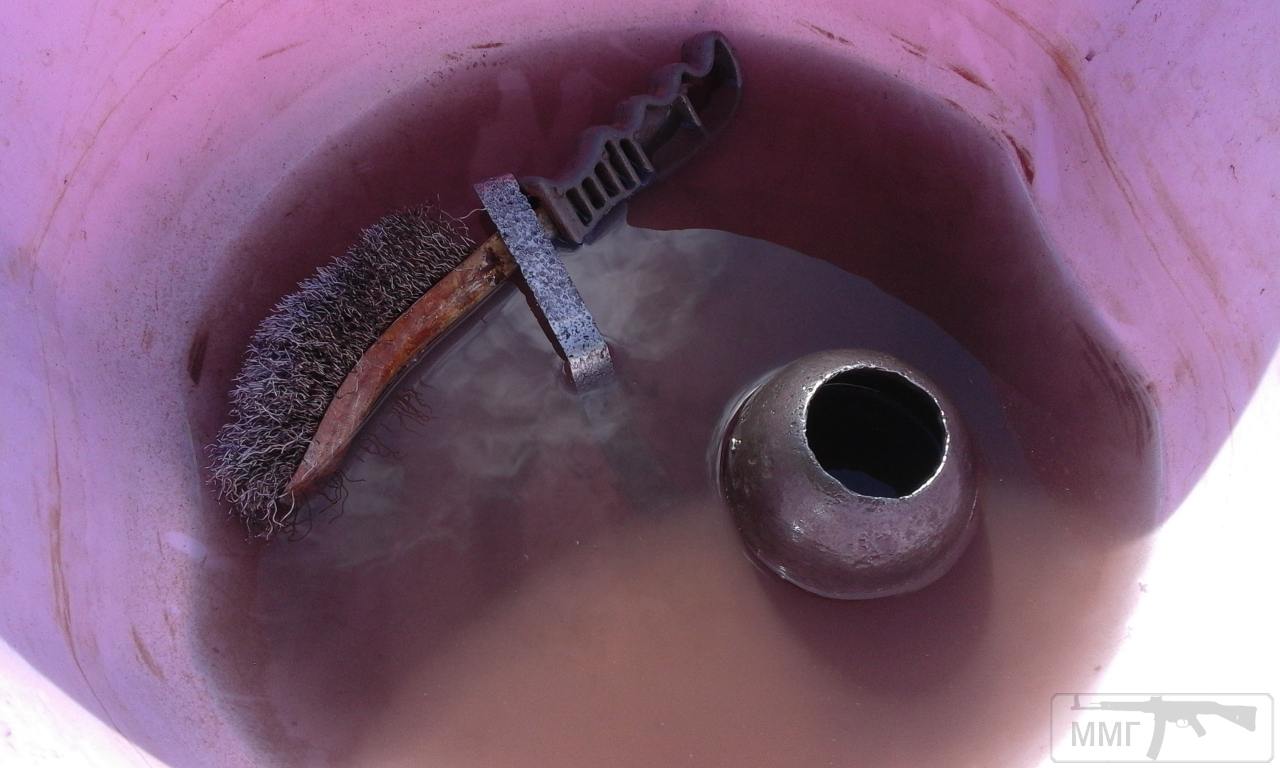

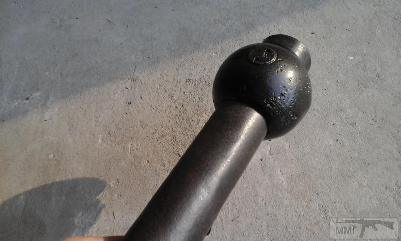

Не спіша ось що получилося.
Але цього виявилося мало. Ще зрізав зацеп, очистив та закинув зацеп в оцет. Шар нагрів, остудив на повітрі та закинув у воду на сутки.

Як писав вище, все ж розібрав девайс на запчастини. Зацеп закинув у оцет а шар нагрів та після охолодження на повітрі закинув у воду. Все кисло сутки. Після чого дротянкою все очистив, прополоскав у воді та протер ганчіркою. Просушив на сонці.
Прийшлося іти на цей крок в звязку з тим що. між зацепом та шаром було багато іржі. Мені це не підходило.

Добряче промочив деталі приобразовітілем. Після того як все просохло, протер дротянкою, зібрав до купи та протер ганчіркою.

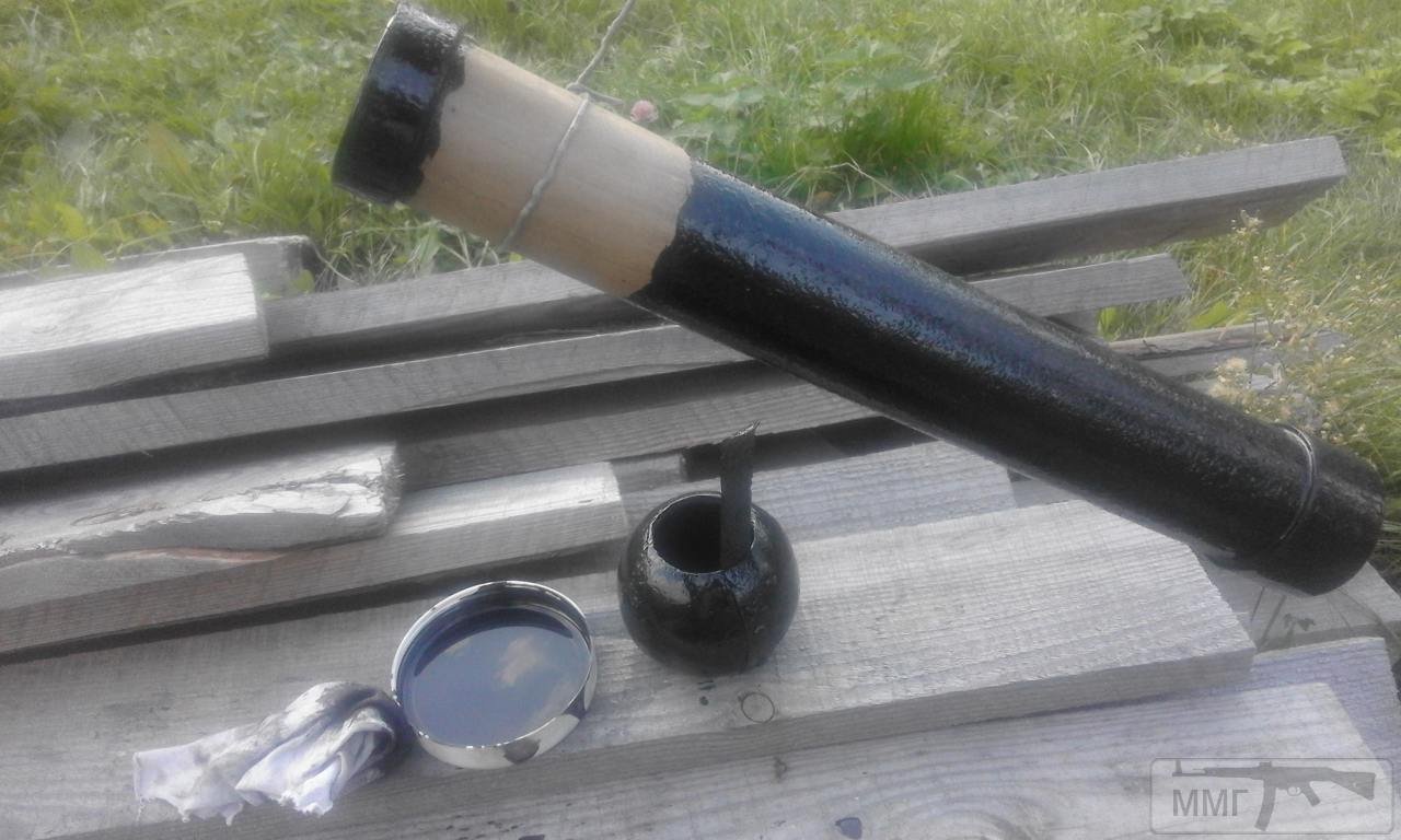

Чорною фарбою на уайтспіриті помалював ручку та шар. Малював незграбно ганчіркою при закритих кришках та лише там де потрібно, на мій погляд.

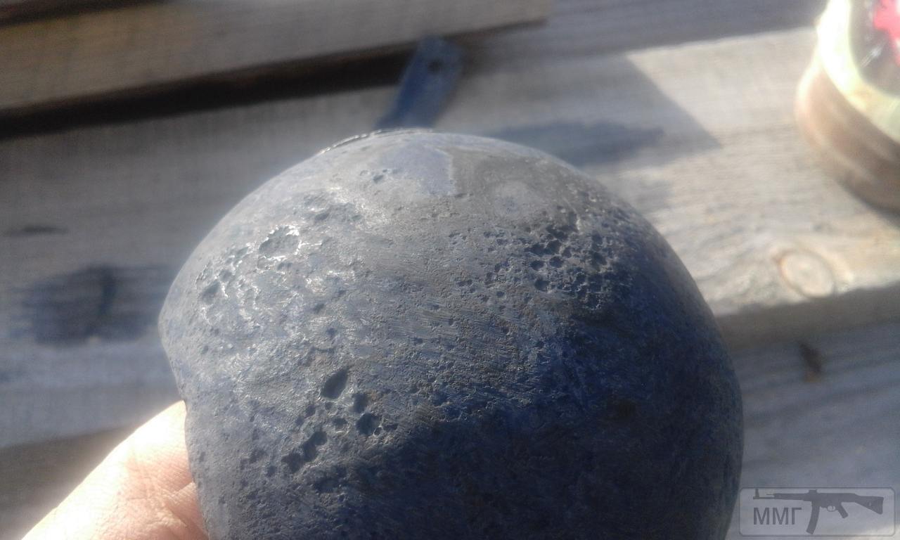

Пока фарба добре не висохла (ще злегка липка)потер по склі автомобіля рукою після чого протер по рукоятці гранати цією грязюкою. Все добряче пропиталося, та і липнути перестало.

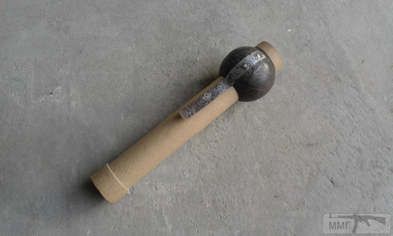

Зібрав до купи, та гарно протер. Вигляд поки що такий. Затримка за білою фарбою та де якою інформацією. З шаром буду ще працювати, тому і не затирав грязюкою.

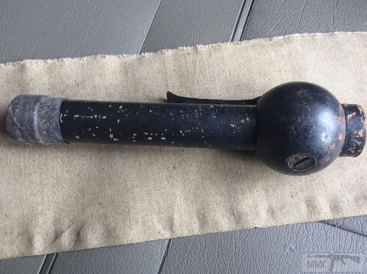

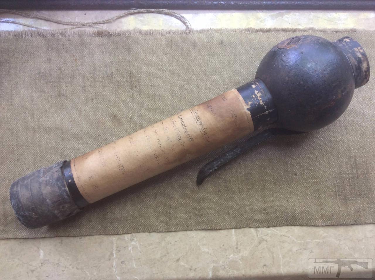

Вот камрад тоже реставрировал и старил. Пишет и акцентирует, что такая ручка правильная. А она-то крашеная-черная.

Где Негоро » 29 сен 2017, 22:58
Wseb2net писал(а):
29 сен 2017, 21:42
Згідний з вами. Оскільки в темі гранат я не ах ті, за взірець для роботи бралися ось такі фото (одні з усіх).
Чесно кажучи сам заінтересований щоб було правельно.

Потрібна була просто пилюка. Можна звичайно цементом було замінити, але під рукою його не було (цемент не має піщинок та не псує картину). От і взяв що попало під руку. Як на мене получилося не погано, чуть допрацюю та і добре буде.

В основном были крашенные, для защиты картона от влаги.

Вот что нашел - оказывается, были и железные рукоятки:
"Как правило, бойцу выдавалось 5 гранат этого типа.
Всего известно 4 типа этих гранат, имевших между собой небольшие различия, прежде всего, в форме корпуса.
Так, 2-й тип гранат имел насеченный корпус, вероятно, это было сделано с целью упорядочить дробление чугунного корпуса на осколки.
Гранаты 3-го типа отличались рукоятью из листового железа, материала более прочного и не подверженного скорой порче от влаги.
Гранаты 4-го типа отличались конструкцией корпуса - он имел меньшую толщину, был лишен внутренней подрезки для дробления на осколки. Скоба для переноски крепилась не к верхней части корпуса, а к нижней, соответственно, была короче. Изготавливалась она не из листа, а из проволоки."
"Железная или картонная труба, вставляемая в корпус, служит ручкой гранаты и соединяет ее части. Труба изготовлена из листового железа толщиной 1/2 мм. или из картона толщиной 3 мм. Диаметр 4 см., длина 30 см. Сверху труба закрывается крышкой из такого же железа диаметром 4,5 см. или картонной крышкой толщиной 3 мм. Скошенные борты железной крышки припаиваются к трубе оловом и препятствуют соскакиванию шара. Картонная же крышка прикрепляется тремя деревянными штифтами. Для воспрепятствования шару сдвигаться вниз, с нижней стороны непосредственно у шара надевается на трубу проволочное кольцо из 2-мм. железной проволоки. Концы проволоки скручиваются и загибаются вдоль трубы. Нижняя часть трубы закрывается картонным парафинированным дном, которое прикрепляется к трубе тремя оборотами широкой просмоленной ленты." (с) Nevio Mantoan "Bombe a mano Austriache 1914-1918"
