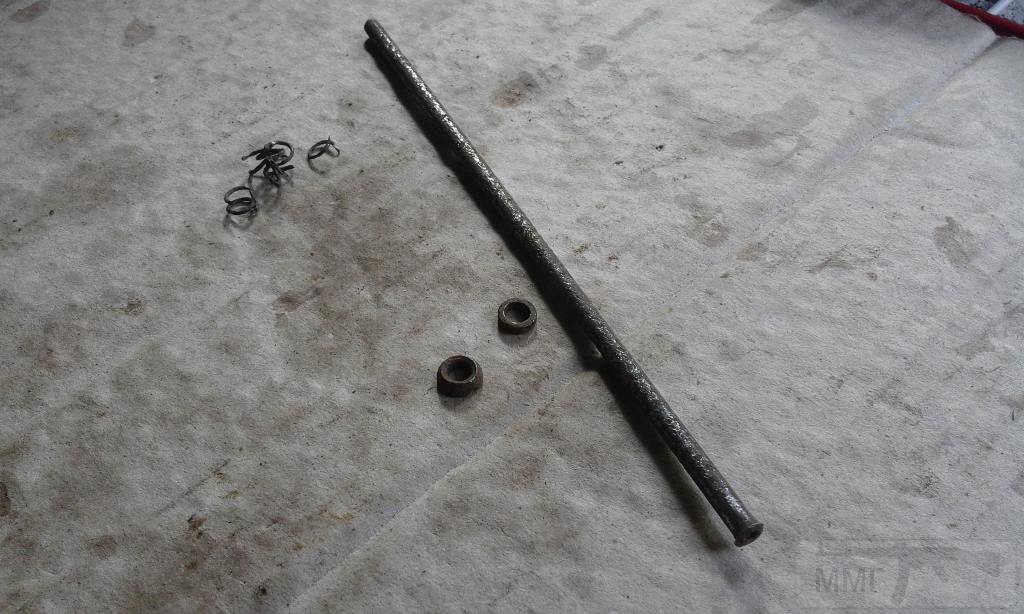

Где Негоро » 14 май 2017, 00:32
Направляючий з пружиною.
Стан важкий. Груба очистка та спроба розібрати. Результат ноль, не виживе пружина.

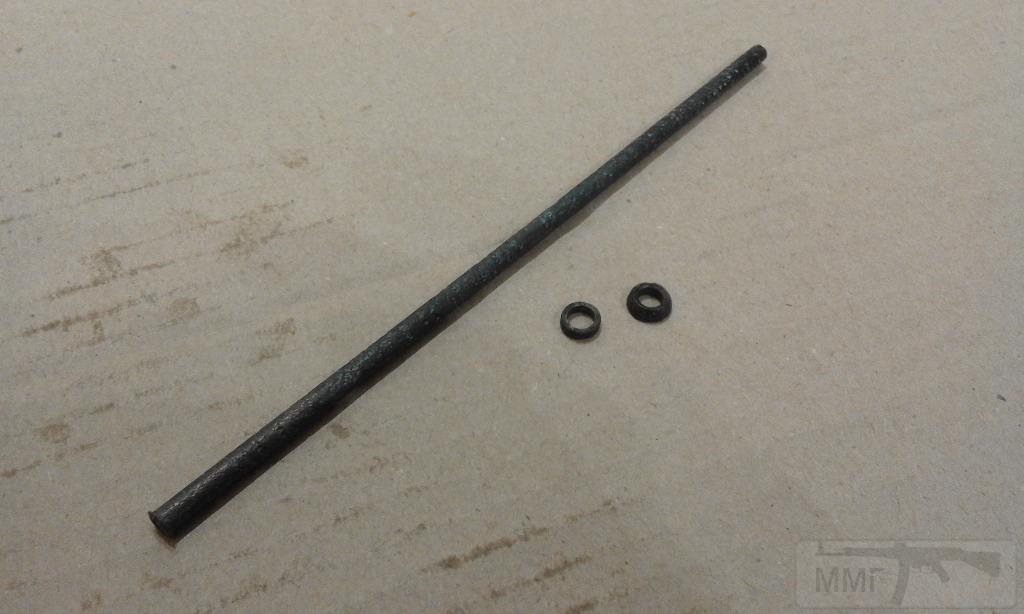

Где Негоро » 14 май 2017, 00:39
Після очистки направляючого, чуть його шліфанув щоб в майбутньому пружина ходила гладко.
Проворонив.
9777 - ППШ-41 експериментальний. ММГ.

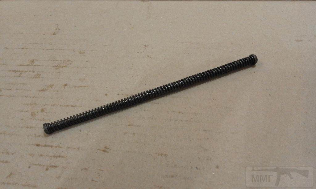

Где Негоро » 14 май 2017, 00:44
Протер маслом шток, поставив нову пружину, зібрав вузол. Змастив ще рас.
З направляючим та пружиною все, поки що.
9778 - ППШ-41 експериментальний. ММГ.
