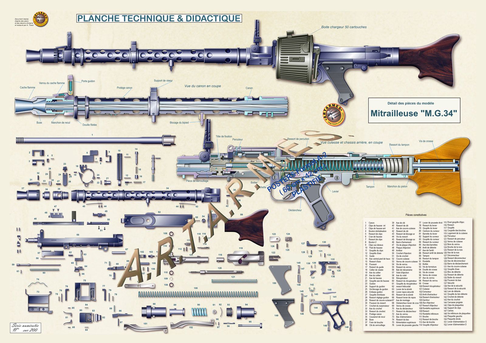

Rambo писал(а): ↑
08 мар 2019, 23:09
Кнопки и винты рукояти.
Еще вариант чертежа.
99610 - Реставрация и ремонт mg-34
Где Sanek » 22 апр 2020, 23:28
Этих схем вроде в теме не было...
99612 - Реставрация и ремонт mg-34
99613 - Реставрация и ремонт mg-34
