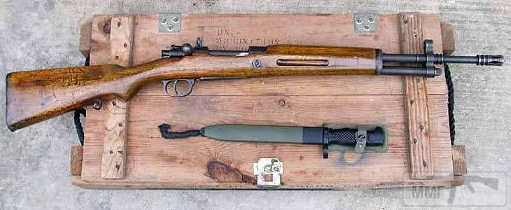

При использовании штыка в качестве боевого ножа он удержания рукой в перевернутом состоянии, где дульное кольцо служит защитой для пальцев руки – тогда лезвие клинка находится в нормальном положении для использования в качестве режущего инструмента или оружия.
Клинок штыка однолезвийный, с сужением в средней части и расширением в нижней. Рукоять пластмассовая, рифленая. В головке рукояти плоский паз и пружинная защёлка с внутренним расположением спиральной пружины. Крестовина короткая, прямая с кольцом для ствола со стороны обуха клинка. Ножны пластиковые, с металлическим устьем и брезентовым подвесным ремнем с вращающейся скобой.
Маркировка штыка состоит из клейма производителя и номера штыка, расположенных на пяте клинка.
Также, штык применялся с винтовками модели FR-7 (Fusil Reformado 7) и FR-8. Эти винтовки представляли собой модернизированные для стрельбы боеприпасами 7,62х51 винтовки образца 1916 (калибр 7 мм) и 1943 (калибр 8 (7,92) мм) годов соответственно. Характеристики штыка к штурмовой винтовке CETME C:

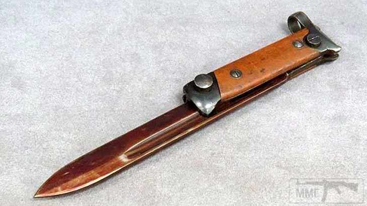

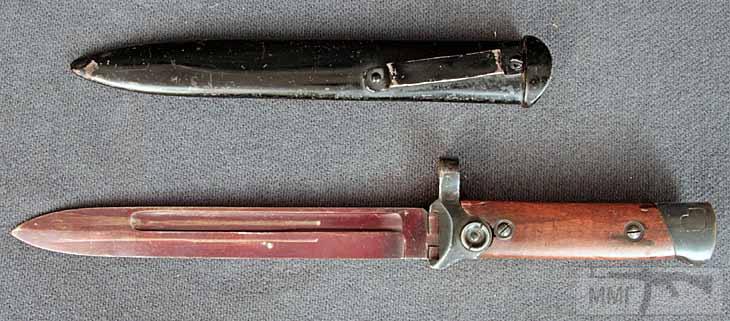

Итальянский складной штык образца 1938 года.
Складной штык образца 1938 года к винтовке системы Маннлихер-Каркано представлял собой прямой, однолезвийный клинок, с долом с обеих сторон. Боевой конец клинка двулезвийный. Рукоять штыка образована двумя деревянными щечками, скреплёнными с хвостовиком двумя винтами.
В стальной головке рукояти Т-образный паз и пружинная защёлка с внутренним расположением спиральной пружины. Крестовина прямая, с кольцом для ствола со стороны обуха клинка. В крестовине расположена кнопка фиксации клинка. Ножны стальные со скобой или крючком.
Маркировка штыка состоит из номера штыка и клейма производителя, расположенных на спинке рукояти.
Складной штык образца 1938 года к винтовке системы Маннлихер-Каркано представляет собой попытку объединить в себе преимущества откидного штыка и универсального штыка-ножа, его конструкция оказалась недостаточно прочной и через некоторое время данная модель штыка модернизировалась путем закрепления клинка «намертво» в боевом положении. Характеристики складного штыка образца 1938 года:

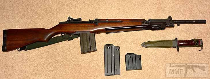

Итальянский штык-нож к штурмовой винтовке Beretta AR-70.
Штык-нож применялся к итальянской автоматической винтовке Beretta ВМ-59, разработанной на базе винтовки М1 системы Гаранда и принятой на вооружение в 1959 году.
Кроме Италии, ВМ-59 поставлялась на экспорт в Индонезию, Нигерию и Марокко.
Автоматическая винтовка Beretta ВМ-59 состояла на вооружении в Италии до конца 1980-х – начала 1990-х годов, когда была заменена штурмовой винтовкой Beretta AR-70 калибра 5,56 мм. Штык-нож к автоматической винтовке Beretta ВМ-59 продолжал использоваться и с штурмовой винтовкой Beretta AR-70.
Данный штык является копией американского штыка М7 от которого отличается пластиковыми щечками рукояти, по форме напоминающими рукоять американского штыка М4. Ножны штыка к винтовкам ВМ-59 и AR-70 являются копией американских ножен М8. Клинок штыка ассиметрично-двулезвийный. Рукоять образована двумя пластмассовыми щечками, скреплёнными с хвостовиком двумя винтами. В головке рукояти короткий Т-образный паз и двойная пружинная защёлка. Ножны пластиковые, с железным устьем и брезентовым подвесным ремнем.
На пяте клинка штыков раннего производства обычно присутствуют штампы завода-изготовителя и дата производства. Штыки позднего производства не имеют никакой маркировки. Характеристики штык-ножа к штурмовой винтовке Beretta AR-70:

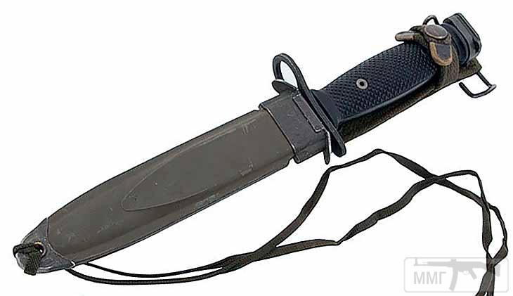

Штыки.

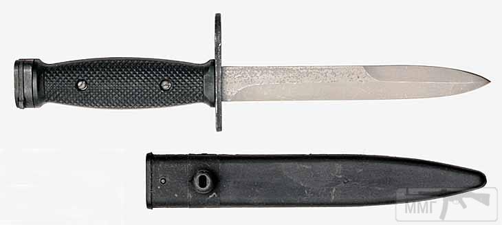

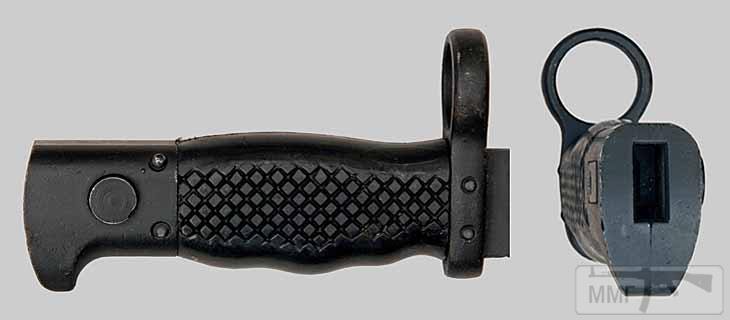

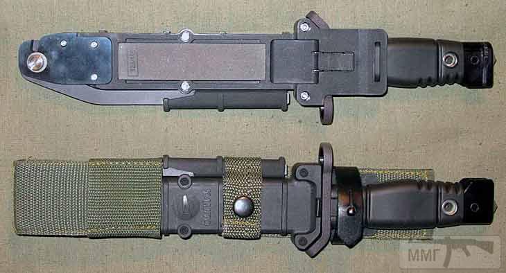

Канадский штык-нож к штурмовой винтовке Diemaco C7.
Штурмовая винтовка С7 является несколько модифицированным вариантом винтовки Кольт М16А1Е1 (фирменное обозначение Colt model 715), и производится по лицензии канадской компанией Diemaco. Винтовка состоит на вооружении в Канаде (с 1984 года), а также в Дании (с 1995 года, на частичном вооружении состоит вариант C7FT под обозначением Gever M/95) и Нидерландах (с 1994 года). Кроме того, выпускается укороченный вариант винтовки по типу карабина Кольт М4, обозначаемый С8. Этот карабин также состоит на вооружении в армии и полицейских формированиях вышеуказанных стран.
Штык-нож к штурмовой винтовке Diemaco C7 является копией американского штык-ножа М7, от которого отличается пластиковыми ножнами, маркировкой и материалом клинка. Клинок штык-ножа C7 изготовлен из нержавеющей стали, а не из углеродистой как лезвие американского штык-ножа М7 и других иностранных копий.
Клинок штык-ножа к штурмовой винтовке Diemaco C7 ассиметрично-двулезвийный. Рукоять образована двумя пластмассовыми щечками, скреплёнными с хвостовиком двумя винтами.
В головке рукояти короткий Т-образный паз и двойная пружинная защёлка. Ножны пластиковые с подвесным ремнем.
На крестовине, со стороны клинка имеется штамп с обозначением модели штыка и названием фирмы-производителя (Nella Cutlery). На ножнах, под лопастью присутствует код ножен как изделия из пластмассы, название фирмы-производителя и дата производства.
Штык-ножи к штурмовой винтовке Diemaco C7 производились Канадской фирмой «Nella» (Торонто, Онтарио) основанной в 1951 году итальянским иммигрантом как небольшая фирма по заточке ножей. Со временем «Nella» превратилась в крупного производителя столовых приборов, станков для заточки ножей и другого пищевого оборудования.
В 1983 году фирма «Nella» получила контракт в 1,7 миллионов долларов на изготовление 70 000 штык-ножей к штурмовой винтовке Diemaco C7. Характеристики штык-ножа к штурмовой винтовке Diemaco C7:
Общая длина, мм: 295;
Длина клинка, мм: 167;
Ширина клинка, мм: 22;
Толщина клинка, мм: 5;
Внутренний диаметр кольца в крестовине, мм: 22;
Материал клинка: stainless steel.

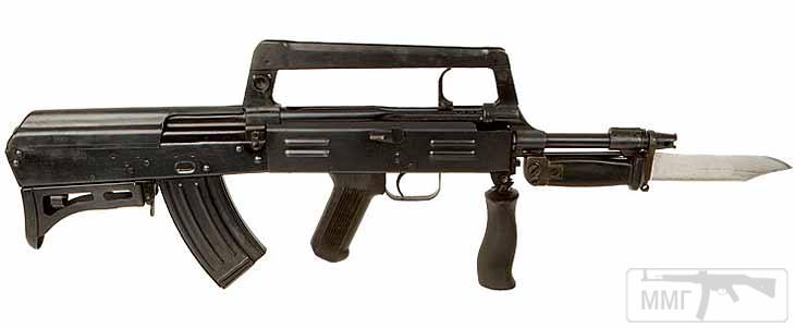

Штыки.

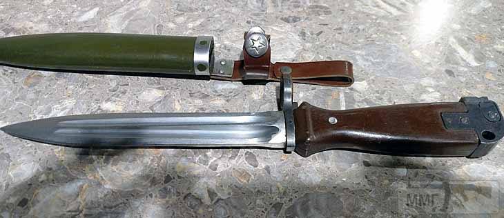

Китайский штык-нож к штурмовой винтовке Type 86S.
Штурмовая винтовка Type 86S является малоуспешной попыткой создать более компактное оружие в компоновке буллпап на основе автомата Type 56 - китайской версии автомата Калашникова. Винтовка Type 86S не оправдало возложенных на него надежд в виду того что максимальный настрел для ствола составлял всего 500 выстрелов, а сбои в автоматике оружия начинались уже после первой тысячи выстрелов. Она не была принята на вооружение армии Китая и не получила даже малого распространения в других странах.
Штык-нож к китайской экспериментальной штурмовой винтовки Type 86S является упрощенной копией советского штыка модели 6Х4 к автоматам АКM и АК-74. Из главных отличий следует отметить отсутствие пилы на обухе клинка и резака на ножнах, соответственно, отсутствует и отверстие в клинке.
Клинок штык-ножа стальной, прямой, однолезвийный. Боевой конец двулезвийный, с вогнутым лезвием со стороны обуха.

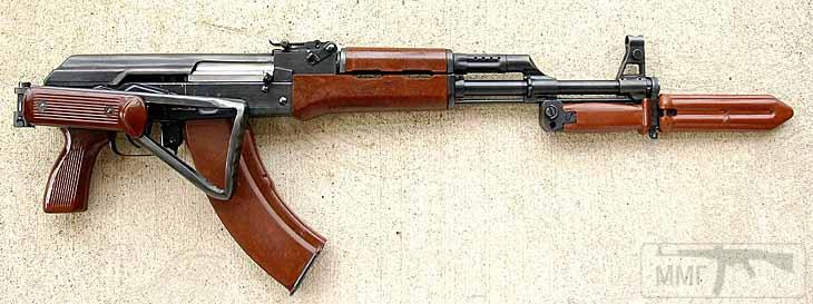

Штыки.
Китайский штык-нож к автомату Type 81.
Семейство стрелкового оружия, известное как Тип 81, было официально принято на вооружение НОАК в 1981 году и состояло из двух штурмовых винтовок, обозначаемых Тип 81 и Тип 81–1, и ручного пулемета Тип 81. Разработка этого семейства была начата в начале 1970-х годов для замены постепенно устаревающих автоматов Тип 56 на вооружении НОАК, а также для экспорта.
Автоматы Тип 81 использовались НОАК в ходе пограничных конфликтов с Вьетнамом конца 1980-х годов, где показали себя надежным оружием, немного превосходящим автоматы Калашникова по эффективной дальности стрельбы (за счет более длинного ствола при аналогичном патроне) и комфортности (за счет несколько меньшей ощущаемой отдачи). В конструкции автомата Тип 81 много общего с серией автоматов системы Калашникова, однако, есть и отличия, позволяющие считать его вполне самостоятельным видом оружия. Кроме боеприпаса 7,62 х 39 Тип 81 напоминает АК компоновкой, конструкцией УСМ, боевой личинки и магазина (не взаимозаменяемого с серией АК).
Автомат был принят на вооружение в КНР, Бангладеш, Камбодже, Мьянме, Непале, Пакистане, Судане и Шри-Ланке. В какие из этих стран кроме КНР поставлялся штык данной модели – неизвестно. Часть штыков была переделана для использования с американским самозарядным карабином M1 для гражнадского рынка. Клинок штык-ножа к автомату Тип 81 однолезвийный с двумя долами с обеих сторон. Рукоять образована двумя пластиковыми щечками, скрепленными с хвостовиком клинка одной заклёпкой. Крестовина с кольцом со стороны обуха клинка.
В головке рукояти Т-образный паз и пружинная защёлка с внутренним расположением спиральной пружины, а также отверстие, которое в случае со штыками серии АК используется для крепления ремешка. Ножны пластиковые. Подвесной ремень выполнен из армированного тканью пластика/винила. Характеристики штык-ножа к автомату Тип 81:
Общая длина, мм: 298;
Длина клинка, мм: 170;
Ширина клинка, мм: 24;
Внутренний диаметр кольца в крестовине, мм: 22.

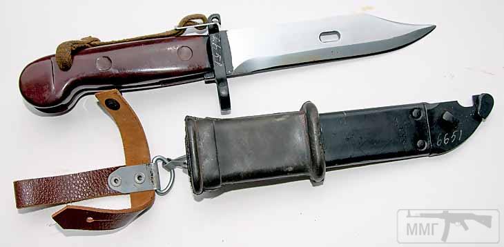

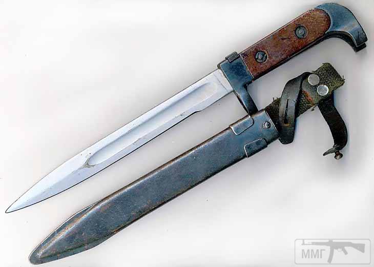

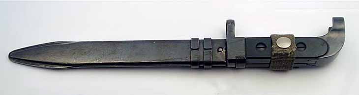

Штык-нож 6X2 к автомату Калашникова АК-47.

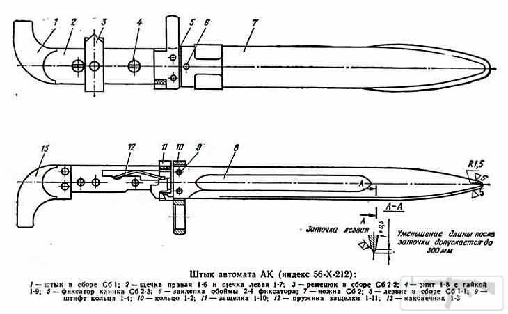

К принятому на вооружение Советской армии в 1949 г. автомату Калашникова АК-47 в 1953 г. был разработан клинковый штык 56-Х-212 (в 1956 г. ему присвоен индекс ГРАУ 6X2), который предусматривали использовать также и в качестве боевого ножа. Штык выпускался до конца 1950-х годов и был сменен в производстве штык-ножом 6X3 к вновь принятому на вооружение автомату Калашникова АКМ.

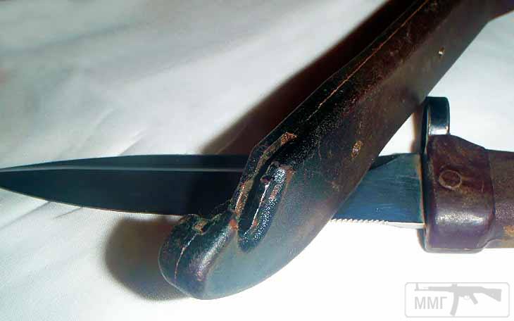

При разработке штыка 56-Х-212 был учтен опыт использования клинковых штыков в боях Великой Отечественной войны. В частности, клинок штыка по своей форме близок к клинку штыка к СВТ-40. Он копьеобразный, с одним долом. Лезвие одно, в примкнутом положении штыка оно находится вверху.

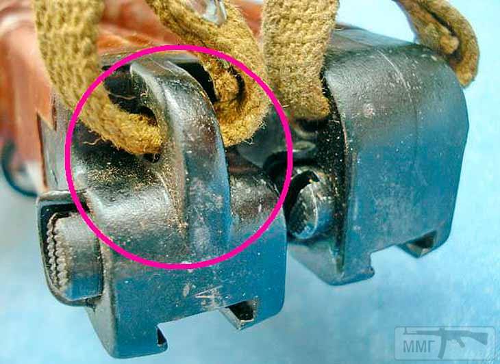

Механизм фиксации на стволе разработан заново. Он включает кольцо для надевания на ствол автомата и пружинную защелку в крестовине, а также две полукруглые скобы на навершии рукояти, которые надеваются на муфту, соединяющую ствол и трубку газового поршня. Для удобства использования штыка в качестве ножа на хвостовике двумя винтами закреплены пластмассовые накладки.
Штык комплектовался стальными ножнами, снабженными петлей для ношения на поясе, и ремешком для фиксации штыка в ножнах. Опыт боевого применения штыка 56-Х-212 показал, что он чрезвычайно эффективен при нанесении колющих ударов, однако при использовании в качестве ножа он оказался неудобным, прежде всего из-за неудачной формы рукояти.
Штык-нож к автомату АК-47 6X2 поставлялся в различные страны вместе с автоматами АК-47, кроме того, копии штыка производились в Болгарии, ГДР, Индонезии, Китае, Польше, Северной Корее. Технические характеристики штык-ножа 6X2:
Длина штыка, мм: 315;
Длина клинка, мм: 205;
Ширина клинка, мм: 21,8;
Внутренний диаметр кольца в крестовине, мм: 17,7.

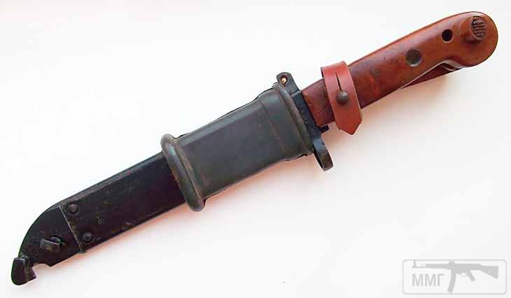

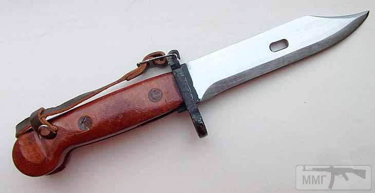

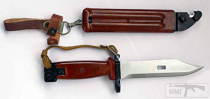

Штык-нож 6Х3 к автомату АКМ.
При модернизации автомата Калашникова АК-47 было принято решение заменить клинковый штык 6Х2 штык-ножом 6X3, пригодным для использования также в качестве боевого ножа и многофункционального инструмента. Модернизированный автомат АКМ (6 П1) со штык-ножом 6X3 приняли на вооружение Советской армии в 1959 г.
В качестве прототипа при разработке штык-ножа 6X3 использовали нож морских разведчиков Р. М. Тодорова. Как и прототип, штык-нож снабжен сравнительно коротким (длина 150 мм) однолезвийным клинком, выполненным со скосом обуха типа «щучка». На скосе и передней части обуха сделана дополнительная заточка, а на остальной части обуха — пилообразная нарезка, позволяющая перепиливать стальные прутья. В передней части клинка есть сквозное овальное отверстие, при накладывании которого на специальный выступ-ось ножен образуются ножницы для резки проволоки.
Приспособление для примыкания штык-ножа включает крестовину с кольцом для надевания на ствол и Т-образный паз с пружинной защелкой в навершии рукояти. Кнопка пружинной защелки ограждена пластмассовым буртиком.
Рукоять выполнена в виде стального хвостовика, на котором с помощью двух заклепок закреплены пластмассовые накладки. Штык-нож носили в стальных ножнах, снабженных карабинчиком или петлей для подвески на поясе и ремешком для фиксации его в ножнах. Верхняя часть ножен закрыта резиновой накладкой-изолятором, для обхвата рукой при перекусывании проводов находящихся под напряжением. Подвесной ремень выполнен из кожи.
Штык-нож модели 6Х3 поставлялся в различные страны вместе с автоматами АКМ, кроме того, копии штыка производились в Венгрии, ГДР, Польше и Румынии. Технические характеристики штык-ножа 6Х3:
Длина штык-ножа, мм: 280;
Длина клинка, мм: 150;
Ширина клинка, мм: 30;

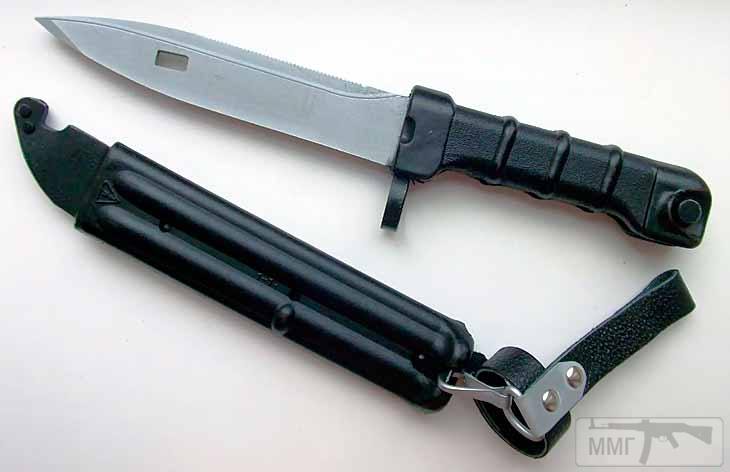

Штык-нож к снайперской винтовке СВД.
В Советской армии вооруженные винтовками «СВД» снайперы входили в состав мотострелковых взводов, что предопределяло их участие в общевойсковых боях, в том числе — и в рукопашных. По этой причине винтовка СВД комплектовалась штык-ножом, представлявшим собой «снайперский» вариант штык-ножа 6X3 к автомату АКМ.
По своей конструкции этот вариант штык-ножа аналогичен 6X3, он также состоит из клинка и рукояти. Клинок однолезвийный, выполнен со скосом обуха типа «щучка», на котором заточена дополнительная режущая кромка. Клинок имеет на обухе пилообразную нарезку, а в передней части сделано отверстие, в которое вставляется выступ-ось ножен для использования штык-ножа в качестве ножниц. В отличие от ярко-оранжевой рукояти штатного штык-ножа 6X3, «снайперский» его вариант имеет рукоять из пластмассы темно-вишневого цвета, не демаскирующую огневую позицию снайпера. Рукоять снабжена кольцом для надевания на пламегаситель винтовки и продольными пазами, которыми штык-нож надевается на соответствующие выступы на упоре у основания мушки.
Штык-нож комплектуется поясными ножнами, которые используются совместно со штык-ножом для разрезания проволоки.
Следует отметить, что последние серии винтовок СВД комплектовались штатными штык-ножами 6X5 к автомату АК-74. Технические характеристики штык-ножа к снайперской винтовке СВД:

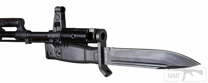

Штыки.

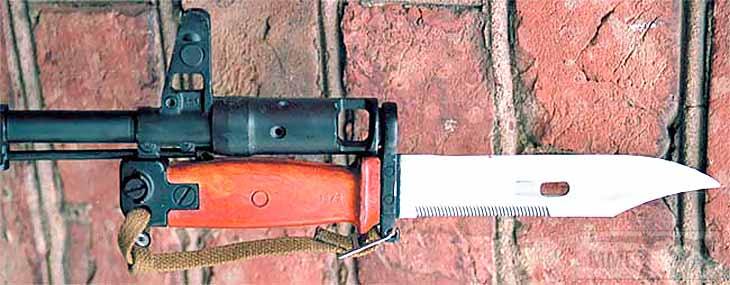

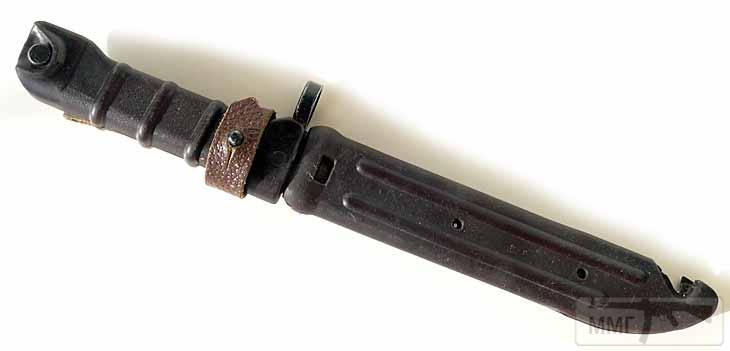

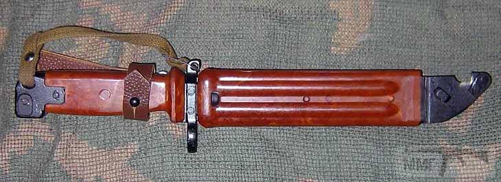

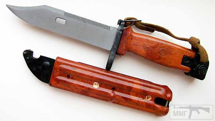

Штык-нож 6X4 к автоматам АКМ и АК-74.
Автоматы АКМ последних серий и автоматы АК-74 комплектовались штык-ножом 6X4, сменившим в производстве штык-нож 6X3. В англоязычной литературе за штыками этого типа закрепилось название «Штык к АКМ второй модели». Он также выполнен отъемным, примыкается к автомату перед атакой и служит для поражения противника в рукопашном бою. Он может быть использован и в качестве ножа, пилы для распиловки металла и ножниц для резки проволоки и проводов.
Конструкция штык-ножа 6X4 в целом аналогична конструкции штык-ножа 6X3. Он состоит из клинка и рукояти. Короткий клинок имеет скос обуха типа «щучка». Клинок однолезвийный, на скосе обуха заточены фальшлезвие и режущая кромка, которая в сочетании с ножнами используется как ножницы.
На большей части обуха сделана пилообразная нарезка. Приспособление для примыкания штык-ножа 6X4 включает крестовину с кольцом для надевания на ствол автомата и Т-образный паз с пружинной защелкой в навершии рукояти. При примыкании штыка в пазы входят соответствующие выступы на упоре газовой камеры.
Пластмассовые накладки штык-ножа 6X3 заменены пластмассовым корпусом, который удерживается на хвостовике металлическим навершием с соединительным винтом.

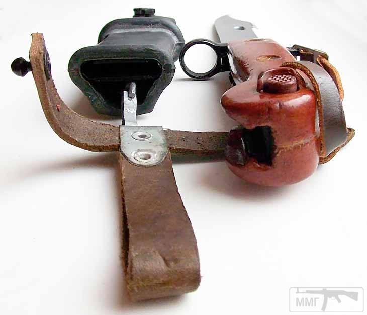

Штыки.

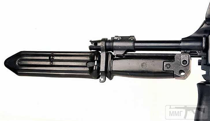

Ножны штык-ножа 6X4 изготовлены из стали и почти по всей длине имеют покрытие из пластмассы. Резиновая накладка отсутствует, так как пластмасса является электроизолятором, защищающим от ударов током при перекусывании электрических проводов.
Ножны снабжены выступом-осью для образования ножниц и новой системой подвески, у которой карабинчик заменен петлей для надевания на поясной ремень. Имеется также ремешок для фиксации штык-ножа в ножнах.
Штык-нож модели 6Х4 поставлялся в различные страны вместе с автоматами АКМ, кроме того, копии штыка производились в Болгарии, ГДР, Египте, Ираке, Иране, Китае, Польше, Румынии и Югославии.
Технические характеристики штык-ножа 6Х4:
Длина штыка, мм: 270;

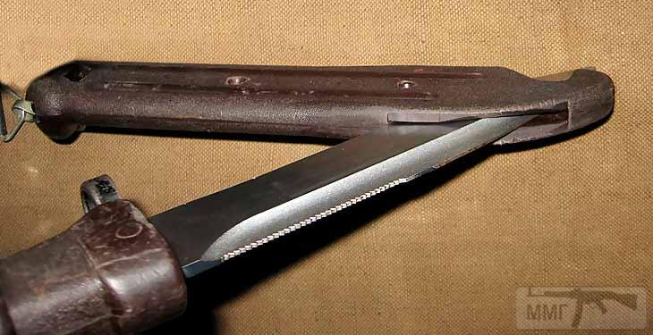

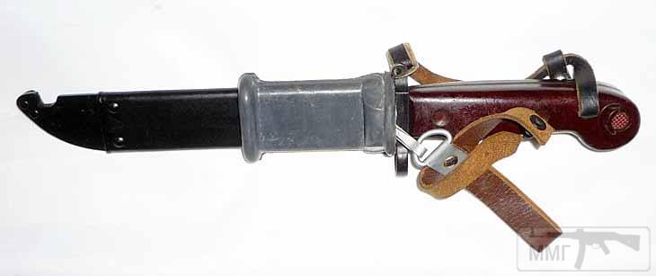

Штыки.

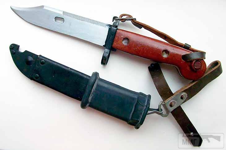

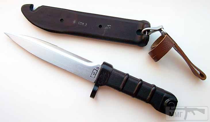

Штык-нож 6х4 к автомату АКМ и АК 74 с модифицированной головкой рукояти.
Данная модель является одной из разновидностей штык-ножа 6х4 к автомату системы Калашникова.
Неизвестно, имела ли данная разновиднось какое-либо специальное обозначение в номенклатуре советских штыков. От базовой модели 6х4 данный штык отличается модифицированной головкой рукояти с сужением в верхней части. Судя по маркировке на остальных частях штыка, данная модификация производилась не в начальный период производства штыков 6х4. Скорее всего, данная модель была выпущена ограниченным тиражом уже в период повсеместного распространения штыков 6х4. Судя по всему, смысл модификации заключался в незначительном облегчении штыка и экономии металла. Возможно, в упрощении производства. Клинок штыка однолезвийный. Боевой конец двулезвийный, с вогнутым лезвием со стороны обуха. На обухе клинка имеется насечка в виде зубцов, позволяющая использовать штык в качестве пилы. В передней части клинка имеется прямоугольное отверстие, которое позволяет крепить штык к ножнам и использовать конструкцию как кусачки. Рукоять образована пластиковой накладкой, скрепленной с хвостовиком клинка одной заклёпкой. Крестовина с кольцом со стороны лезвия клинка. В головке рукояти Т-образный паз и пружинная защёлка с внутренним расположением спиральной пружины. Ножны стальные, по всей длине, за исключением части использующейся как кусачки, покрыты пластиком. Подвесной ремень выполнен из кожи. Технические характеристики модифицированного штык-ножа 6Х4:
Общая длина, мм: 270;

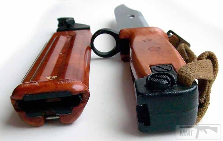

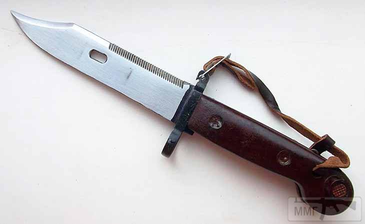

Штыки.

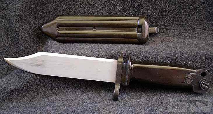

Экспериментальный штык-нож к автомату АК-74.
Экспериментальный штык-нож к автомату АК-74 был создан для замены штык-ножа 6х4 в 1986 году. Штык-нож был выпущен малой партией на Ижевском заводе для прохождения войсковых испытаний в 1986-1987 г.г. Небольшое количество штык-ножей, было передано ограниченному контингенту советских войск в Афганистане.
Экспериментальный штык-нож к автомату АК-74 имел клинок с симметричным боевым концом копьевидной формы и двусторонней заточкой. Особенностью клинка была сравнительно большая толщина, из-за чего в районе режущей кромки имелся выраженный скос, приводивший к утончению лезвия. Такой же скос имелся и на другой кромке, со стороны зубцов пилы. Впоследствии схожий клинок использовался на серийном штык-ноже 6Х5. Ножны для штыка-ножа пластмассовые и имеют несколько металлических вставок. На боковой поверхности ножен имеются ребра жесткости. Сверху расположена ось для подвесной системы. Подвес выполнен из кожи.
Нижняя часть ножен выполнена из двух половин с щелью между ними. На одном из торцов ножен находится выемка, возле которой два металлических лезвия. Для использования штык-ножа в качестве кусачек следовало поместить клинок штыка в щель ножен так, чтобы боевой конец вышел со стороны выемки с режущими элементами. Изменяя угол между штыком и ножнами, можно разводить и сводить режущие кромки для резки проволоки. Новая конструкция кусачек давала «экспериментальному» штыку некоторые преимущества перед образцами предыдущих моделей. В частности, отсутствие отверстия делало клинок немного прочнее, а производство ножен было упрощено за счет применения минимума соединений между деталями. При этом новый штык сохранял все основные функции существующего оружия. Он мог применяться в штыковом бою, а также выполнять функции ножа, пилы или кусачек.

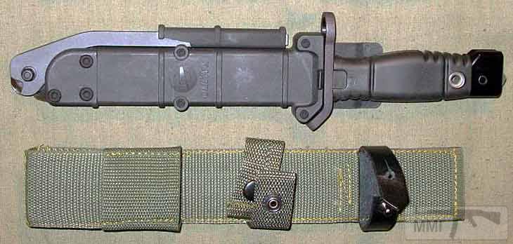

Штыки.

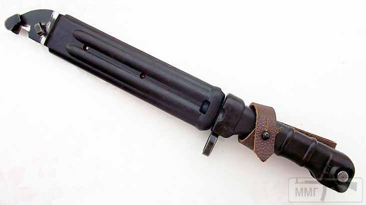

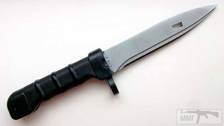

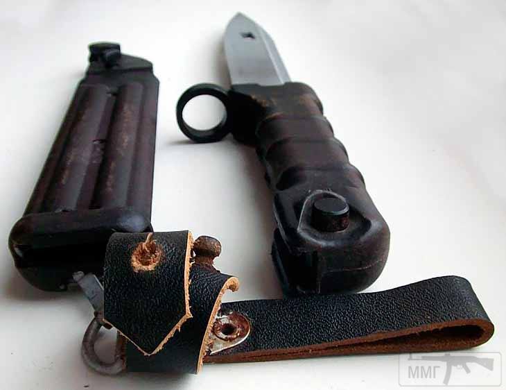

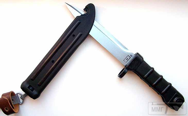

Штык-нож 6X5 к автоматам AK-74 и AH-94.
С начала 1990-х годов автоматы Калашникова АК-74 стали комплектовать штык-ножом 6X5 образца 1989 года. Этот штык-нож входит также в комплект поставки автоматов Калашникова АК-74 М, автоматов Калашникова 100-й серии и автоматов Никонова АН-94.
Штык-нож 6X5 отличается повышенной эффективностью при нанесении колющих ударов, достигнутой за счет некоторого ухудшения его режущих свойств. В отличие от других советских штык-ножей, его клинку придана копьеобразная форма. Клинок однолезвийный, с дополнительной режущей кромкой и пилообразной нарезкой на обухе, позволяющей перепиливать металлические прутья. В передней части клинка имеется сквозное овальное отверстие, при наложении которого на специальный выступ-ось ножен образуются ножницы для резки проволоки и электрических проводов.
Приспособление для примыкания штык-ножа включает крестовину с кольцом для надевания на ствол автомата и Т-образный паз с пружинной защелкой в навершии рукояти. Рукоять изготавливается из пластмассы сливового или черного цвета. Для повышения надежности хвата она снабжена тремя поперечными выступами.
Ножны стальные, почти по всей длине покрыты пластмассой. Они снабжены выступом-осью для образования ножниц, имеют петлю для подвески на поясном ремне и ремешок для фиксации штык-ножа в ножнах. Технические характеристики штык-ножа 6Х5:
Длина штыка, мм: 290;
Длина клинка, мм: 160;
Ширина клинка, мм: 29;
Внутренний диаметр кольца в крестовине: 17,7.

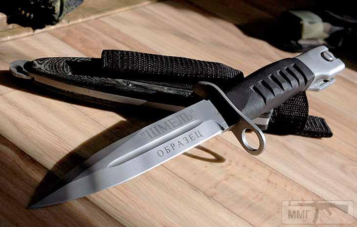

Экспериментальный штык-нож «Шмель»
Штык-нож «Шмель» был разработан в 2010 году компанией САРО для участия в конкурсе в рамках проекта «Ратник».
По условиям конкурса штык-нож должен был иметь ассиметрично-двулезвийный клинок, пробивающий бронежилет модели 6Б23 на глубину не менее 20 мм при усилии в 40 Дж. Кроме того, предполагалось размещение кусачек на ножнах в виде отдельного механизма а также наличие в комплекте точильного камня. Всего в конкурсе участвовало 4 модели штыков разных компаний, штык-нож «Шмель» на вооружение принят не был. Тем не менее, он достаточно долго позиционировался как уже практически вошедший в комплекс и был представлен на большом количестве выставок.
Штык-нож «Шмель» комплектовался несколькими вариантами ножен.
Клинок штык-ножа «Шмель» ассиметрично-двулезвийный, покрыт серебристым, матовым покрытием.
Рукоять резиновая, черного цвета с шестью поперечными канавками для удобства удержания. Крестовина с кольцом со стороны лезвия клинка.
В головке рукояти Т-образный паз и пружинная защелка с внутренним расположением спиральной пружины. Ножны штык-ножа «Шмель» текстолитовые, со встроенными кусачками, кармашком с точильным камнем и тканевым подвесным ремнем.
Маркировка на штык-ножа «Шмель» может отсутствовать. На клинок могло наносится название модели и знак фирмы-изготовителя, и, для участия в испытаниях, учетный номер и обозначение рода войск, в которые он поступал для испытаний.
Технические характеристики штык-ножа «Шмель»:

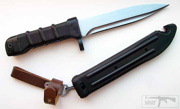

Штыки.

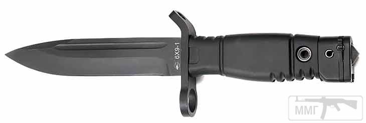

Штык-нож 6X9-1.
Штык-нож 6X9-1 входящей в состав боевой экипировки «Ратник» был создан АО «КАМПО» одним из старейших предприятий военно-промышленного комплекса, разработчиком и серийным производителем в сфере приборостроения для авиации, космонавтики, медицины, водолазных, пожарных и аварийно-спасательных служб, а также судостроения и производства холодного оружия.
Штык-нож 6X9-1 предназначен для поражения и уничтожения живой силы и служебных собак противника с помощью мускульной силы способом контакного удара или метания, а также при размещении на стрелковом оружии, для выведения из строя элементов снаряжения и оборудования противника, перекусывания стальной и незакаленной проволоки диаметром до 3 мм. По своей форме клинок штык-ножа 6X9-1 относится к типу клип-пойнт с двусторонней симметричной заточкой и короткими долами для его облегчения. Такой выбор формы клинка диктовался требованиями заказчика, желавшими, чтобы нож был способен пробить бронежилет типа 6Б23 с энергией удара 40 Дж на глубину не менее 20 мм. Особенность клинка – ступенчатый, переменный спуск с разными углами заточки. Эта идея была подсказана разработчикам известным ножевым конструктором И. А. Скрылевым.
На клинок нанесено нано композитное покрытие на основе титана, имеющее высокую твердость и износостойкость. Поверхность клинка имеет специальную обработку для уменьшения демаскирующих бликов. Клинок имеет дифференцированную заточку режущей кромки. Компактные ножны штык-ножа 6X9-1 изготовлены из ударостойкого пластика с размещенными на них приспособлением для перекусывания стальной проволоки и алмазным бруском для правки режущей кромки.
Крепление штык-ножа 6X9-1 на экипировке «Ратник» осуществляется при помощи чехла, который оснащен элементом крепления на поясе и бедре, а также универсальным креплением для фиксации на боевой экипировке.
Штык-нож 6X9-1 выдерживает нагрузку, приложенную к середине рукояти, при закреплении клинка по всей длине – не менее 100 кг. Технические характеристики штык-ножа 6X9-1
Время извлечения ножа из ножен – не более 2 с;
Масса ножа – не более 270 г;
Масса ножа с ножнами и элементами крепления – не более 700 кг;
Габаритные размеры ножа с ножнами – не более 330х70х35 мм;
Длина ножа – не более 281 мм;
Длина клинка не более 162 мм;
Ширина клинка не более 30 мм;
Толщина клинка 5 мм;
Сталь клинка - 95Х18 твердостью 54...58 HRC.

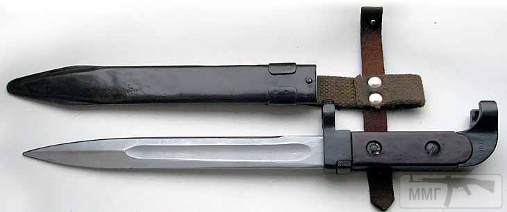

Штыки.

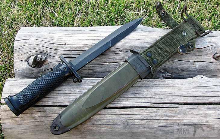

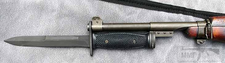

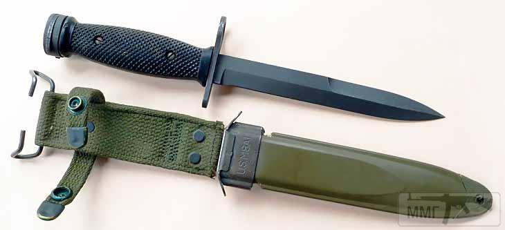

Штык-нож М4 к самозарядному карабину М1.
Самозарядный карабин M1 Carbine фирмы Winchester был принят на вооружение 22 октября 1941 года. Он производился с 1942 года и в большом количестве поставлялся в войска США и их союзников. Этот карабин и его модификации стали самым популярным оружием западных союзников во время второй мировой войны.
Изначально самозарядный карабин М1 штыком не комплектовавшимся, а поставлявшимся в войска в комплекте с боевым ножом М3. В 1944 году к самозарядному карабину М1 и его модификациям на вооружение был принят штык-нож М4. Форма клинка штык-ножа M4 точно повторяет форму клинка боевого ножа М3. Клинок штык-ножа M4 ассиметрично-двулезвийный. Рукоять образована двумя пластмассовыми щечками, скреплёнными с хвостовиком двумя винтами. У ранних (и поздних коммерческих) образцов рукоять кожаная, наборная, с шестью кольцевыми желобками.
В головке рукояти короткий Т-образный паз и двойная пружинная защёлка. Ножны пластиковые, с железным устьем и брезентовым подвесным ремнем модели М8 (без вращающейся скобы) или модели М8А1 (с вращающейся скобой). Кроме того, встречаются штыки с рукоятями выполненными из дерева. Штыки с деревянными рукоятями являются американскими переделками времён войны в Корее 1950-1953. Штыки, произведенные в разное время и различными производителями отличаются друг от друга маркировкой и незначительными деталями клинка и частей рукояти.
На крестовине, со стороны клинка имеется штамп с обозначением модели штыка и названием фирмы-производителя. На железном устье ножен также обычно присутствует штамп с обозначением модели ножен и аббревиатурой фирмы-производителя. Штамп армейской приемки (в виде гранаты на ранних моделях и в виде стилизованного орла под тремя звездами на более поздних), расположенный также на крестовине указывает на то, что штык был официально принят на вооружение армии США. Отсутствие штампа приемки говорит о том, что данный штык, скорее всего – коммерческого выпуска.
Штык-нож M4 был первым в серии штыков с ассиметрично-двулезвийным клинком длины 170 мм в которую входили американские штыки модели М5, М6, М7, датский штык образца 1962 года, канадский штык к автоматической винтовке С7, немецкий штык к винтовке G3, норвежский штык к винтовке AG3, шведский штык образца 1965 года, итальянский образца 1959 года и многие другие. Подобная унификация позволила сделать ножны у всех моделей штыков взаимозаменяемыми. Технические характеристики штык-ножа M4:
Общая длина, мм: 300;
Внутренний диаметр кольца в крестовине, мм: 14,8.

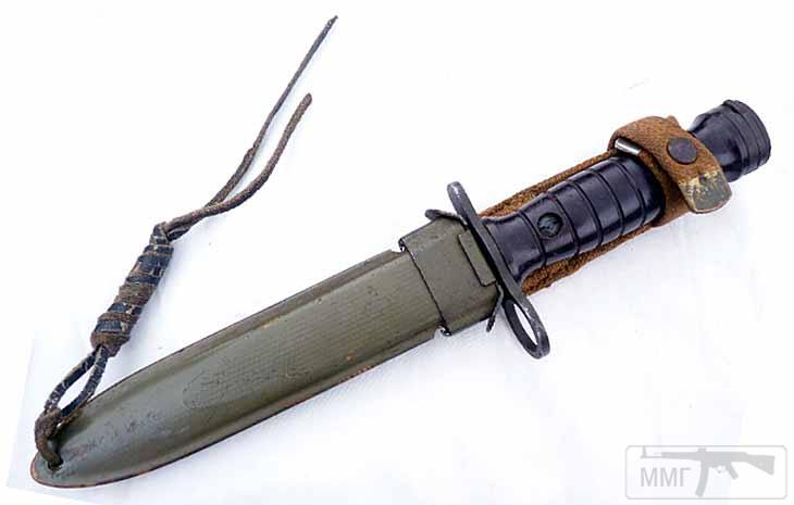

Штыки.

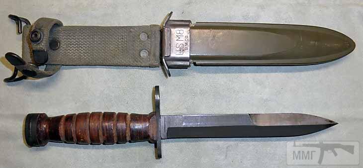

Штык-нож М5 к самозарядной винтовке M1 Garand.
Штык-нож M5 был разработан в начале 50-х годов, во время войны в Корее, для замены штыков образца 1905 года к самозарядной винтовке M1 Garand и был официально принят на вооружение Армией США в 1953 году.
Штык-нож M5 был намного легче, проще в производстве, и требовал меньшего расхода стратегических материалов для его изготовления. Кроме того, предыдущие модели штыка было достаточно трудно примкнуть или отомкнуть в перчатках или варежках, что и послужило причиной смены модели. В отличие от штыков образца 1905 года, штык-нож М5 не мог применяться с винтовкой системы Спрингфильд образца 1903 года. Клинок штык-ножа M5 ассиметрично-двулезвийный. Рукоять образована двумя пластмассовыми щечками, скрепленными с хвостовиком двумя винтами. В головке рукояти короткий Т-образный паз. В нижней части рукояти пружинная защелка. В стальной прямой крестовине короткий стержень, которым штык при примыкании упирался в конец газового цилиндра.
Ножны пластиковые, с железным устьем и брезентовым подвесным ремнем модели М8А1 (с вращающейся скобой).
Существуют три разновидности модели штыка: М5, М5-1, М5А1, отличающиеся друг от друга некоторыми деталями механизма крепления к винтовке и отделкой деталей. На крестовине, со стороны клинка имеется штамп с обозначением модели штыка и названием фирмы-производителя (в данном случае Jones & Dickinson Tool Company). На железном устье ножен также обычно присутствует штамп с обозначением модели ножен и аббревиатурой фирмы-производителя.
Штамп армейской приемки (в виде гранаты на ранних моделях производства Utica Cutlery Company и в виде стилизованного орла под тремя звездами на более поздних), расположенный также на крестовине указывает на то, что штык был официально принят на вооружение армии США. Отсутствие штампа приемки говорит о том, что данный штык, скорее всего – коммерческого выпуска. Технические характеристики штык-ножа М5:
Общая длина, мм: 290;
Ширина клинка, мм: 22.
