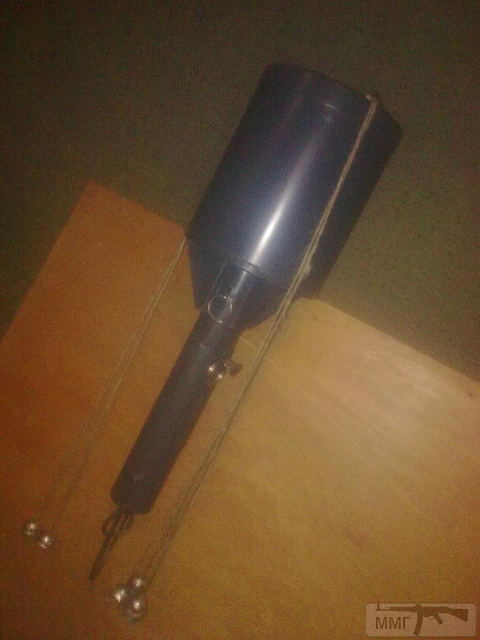

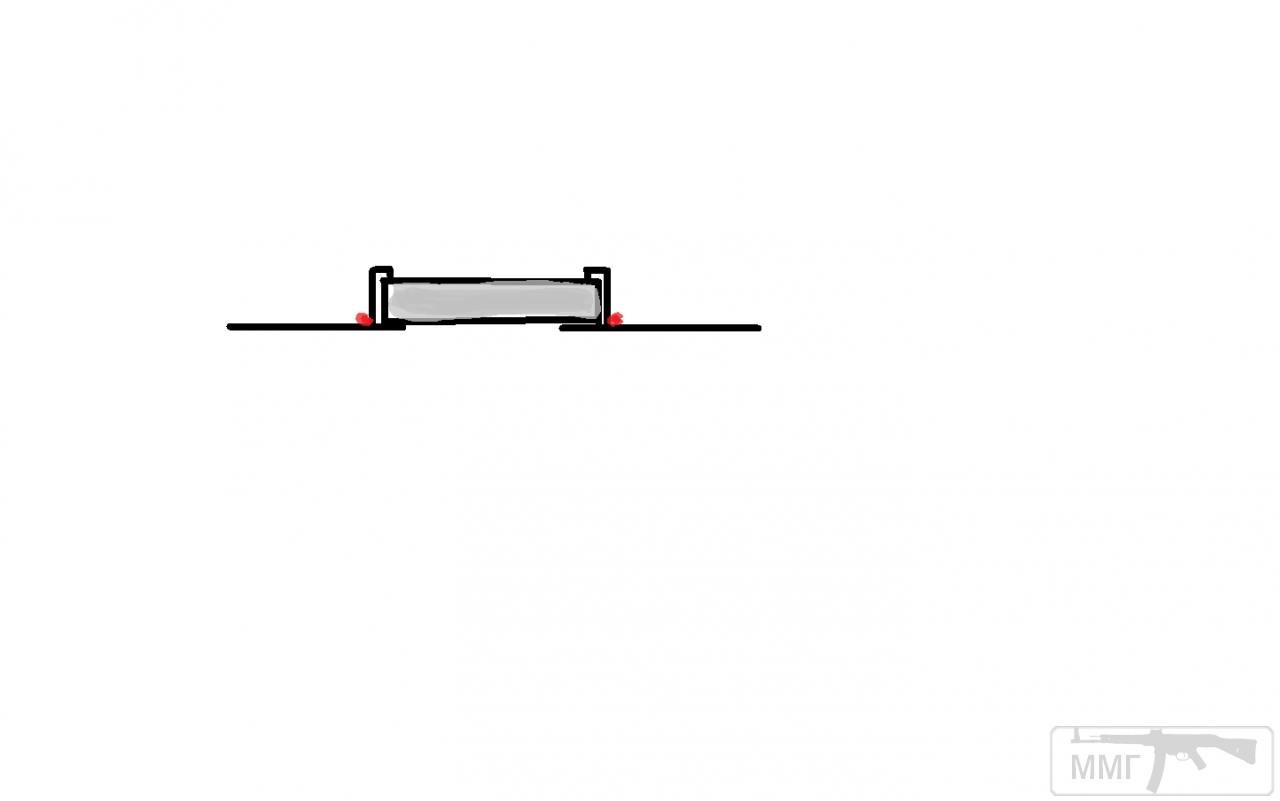

Так вопрос в белой %рене в пробке
Граната Новицкого
Где Sanek » 11 май 2018, 23:38
иван777444333 писал(а): ↑
11 май 2018, 23:32
С этого момента поподробней. Пробка полая внутри? Она из жести? Внутри какая-то белая %рень? Так?
Что из себя представляет? Может что-то для впитывания влаги?

Где иван777444333 » 11 май 2018, 23:48
10 май 2018, 11:28
Внутри жестяной таблетки, что-то белое, сейчас ещё и фото закину.
Я ранее писал
Сообщения: 3070
Поблагодарили: 14512 раз
Граната Новицкого
Где иван777444333 » 11 май 2018, 23:50
11 май 2018, 23:38
Да
11 май 2018, 23:38
Как мел
11 май 2018, 23:38
Пробка герметичная
Граната Новицкого
Где Sanek » 11 май 2018, 23:52
иван777444333, стало еще интересней...
Граната Новицкого

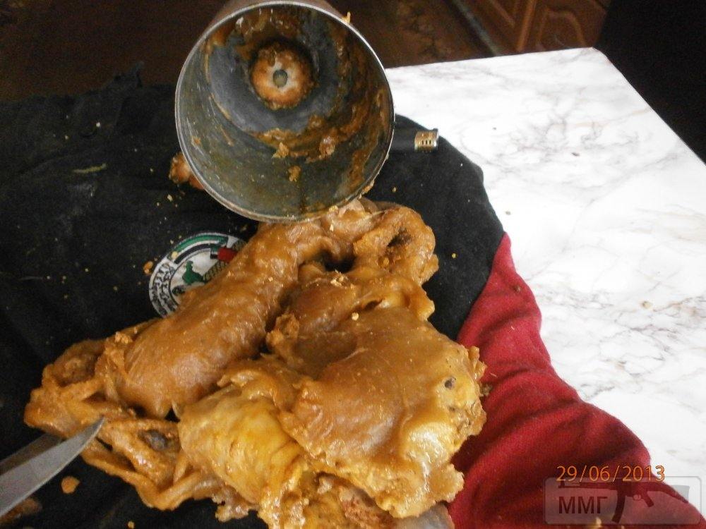

Где Sanek » 12 май 2018, 00:20
10 май 2018, 01:46
Начинка у неё была интересная - гремучий студень
Вот:
26619 - Граната Новицкого
26620 - Граната Новицкого

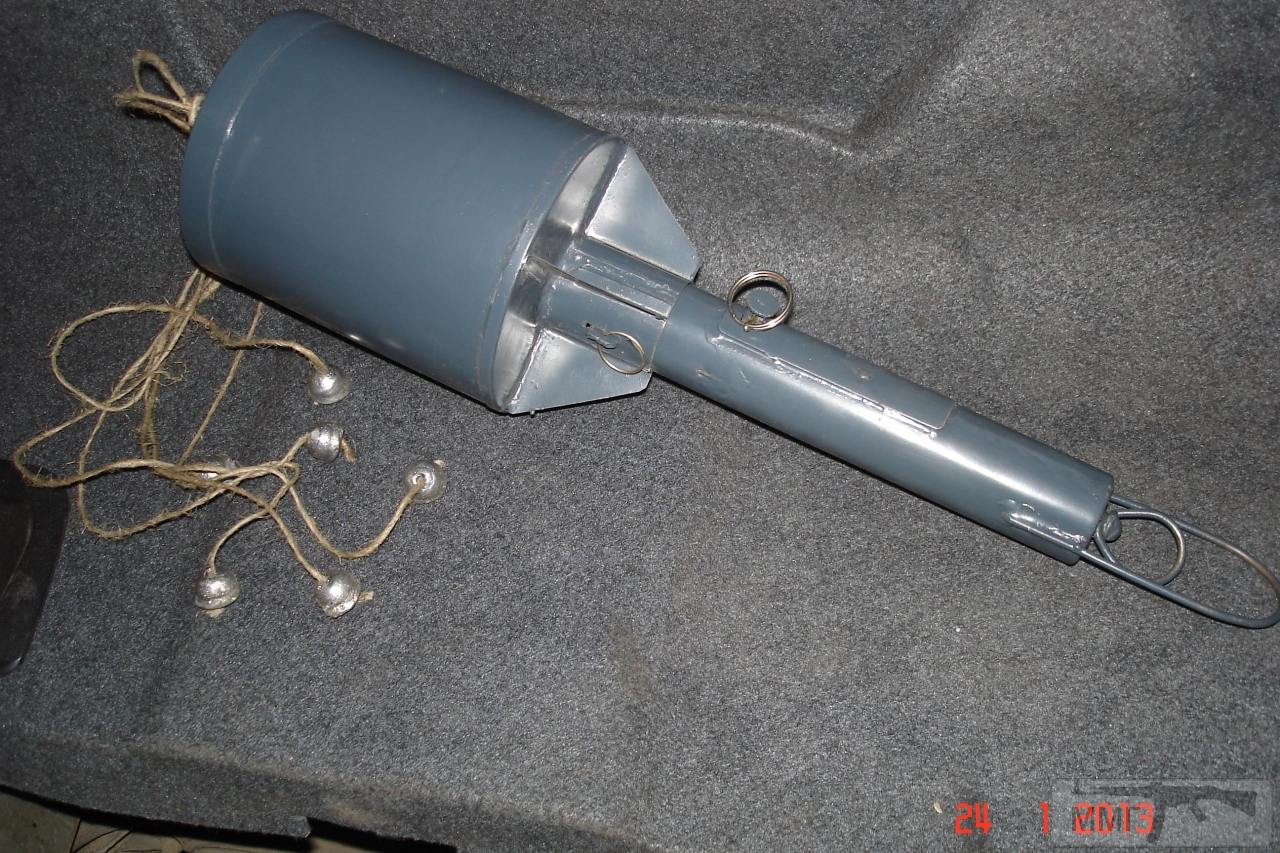

Kasimir
Сообщения: 408
Зарегистрирован: 27 авг 2017
Поблагодарили: 2541 раз
Граната Новицкого
Где Kasimir » 12 май 2018, 12:23

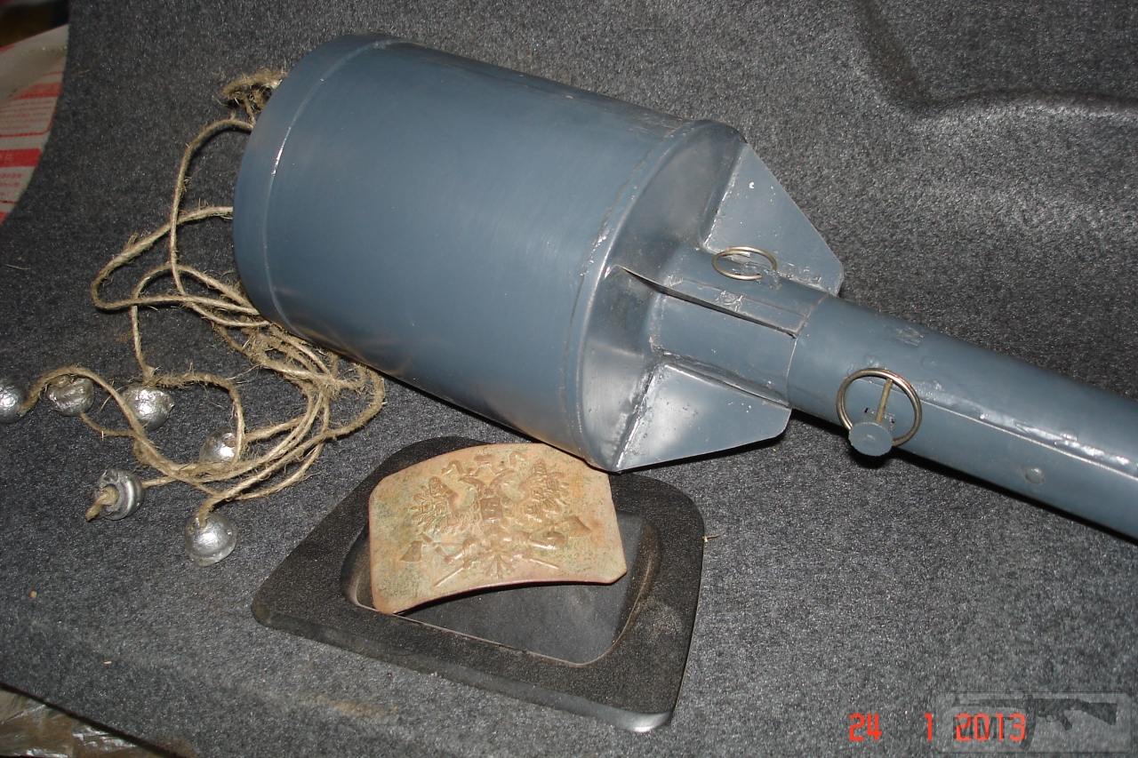

На латвийском форуме antik-war проскакивал пример реставрации аналогичной гранаты.
26626 - Граната Новицкого
26627 - Граната Новицкого
26628 - Граната Новицкого
26629 - Граната Новицкого
26630 - Граната Новицкого
Sahara
Сообщения: 611
Зарегистрирован: 15 янв 2018
Откуда: Большая Пустыня
Поблагодарили: 4111 раз
Граната Новицкого
Где Sahara » 12 май 2018, 13:57
Kasimir, как по мне покрашена сильно блестяще.

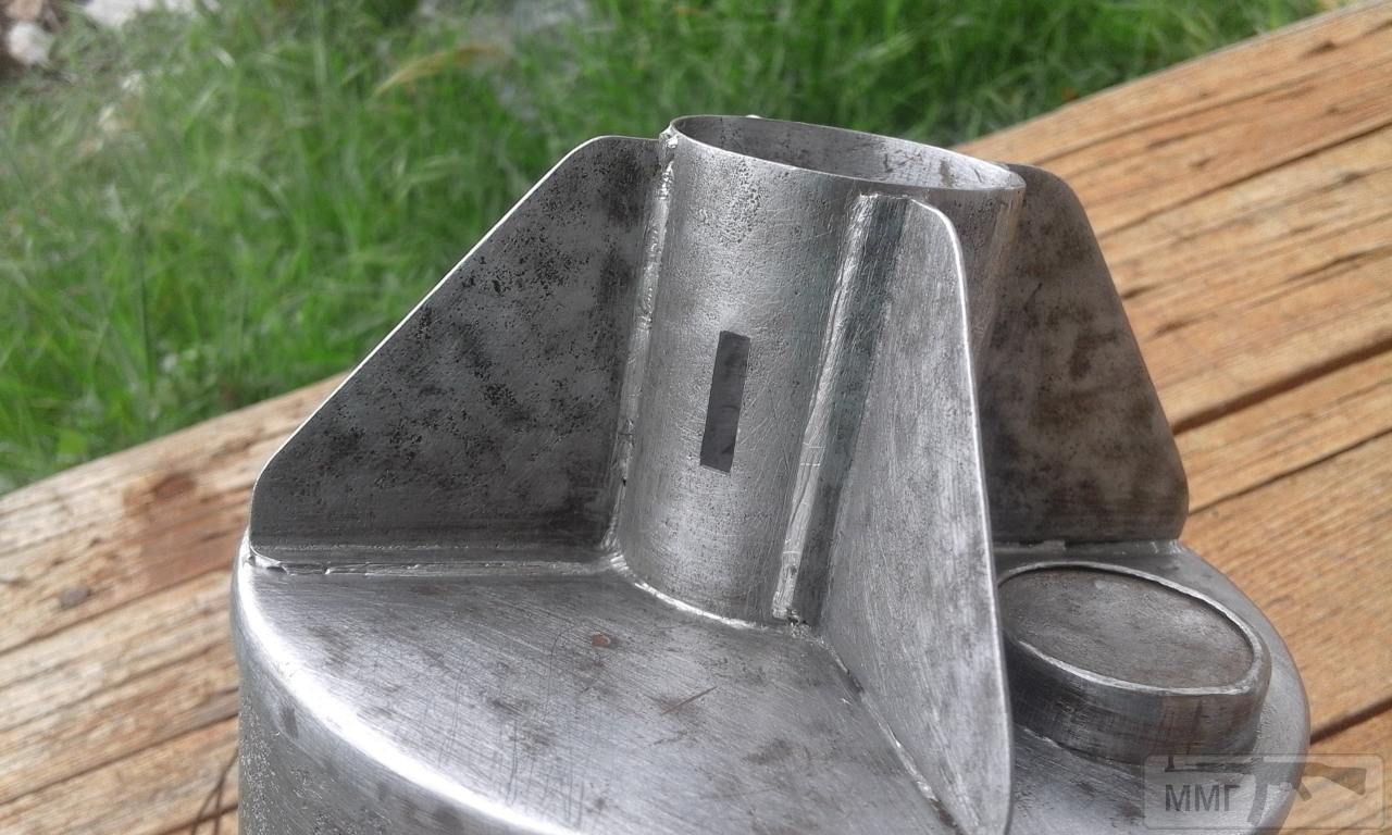

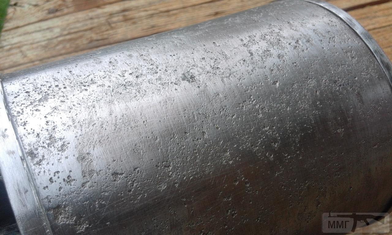

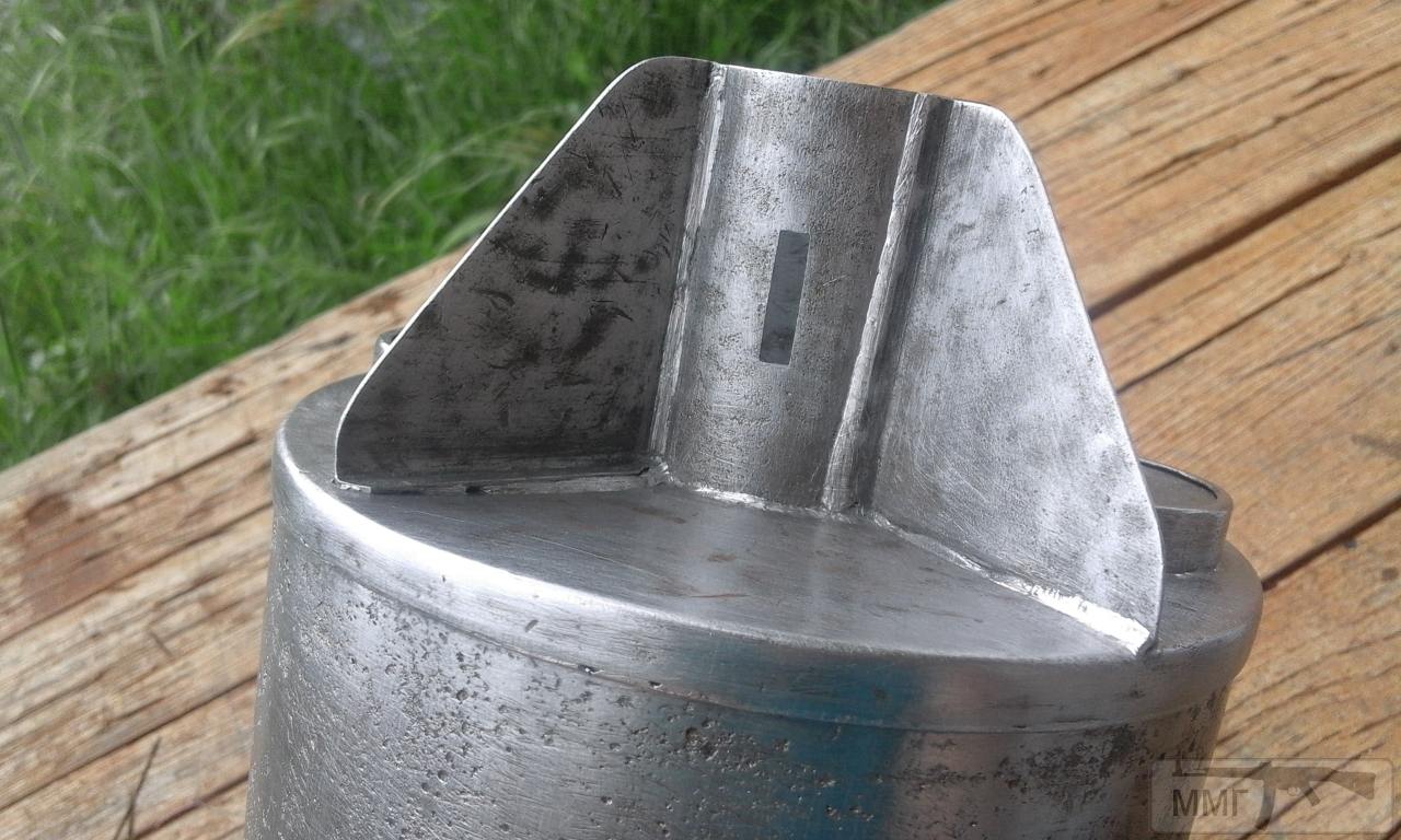

Граната Новицкого

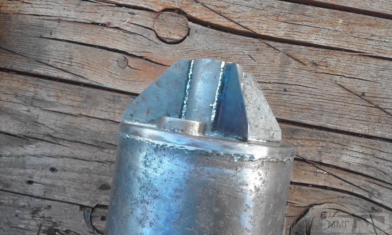

Где 663 » 14 май 2018, 21:08

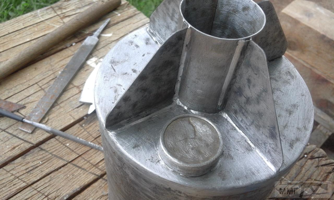

Перед пайкою замочив заготовки в перетворювачі ржавчини та зачистив від їржі. Потому шліфанув місця пайки надфілем та спаяв деталі до купи. Припою наложив від душі. прийшлося добряче зачищати. Паяти на жаль толково не вмію. але з задачею впорався.
26735 - Граната Новицкого
26736 - Граната Новицкого
26737 - Граната Новицкого
26738 - Граната Новицкого
26739 - Граната Новицкого

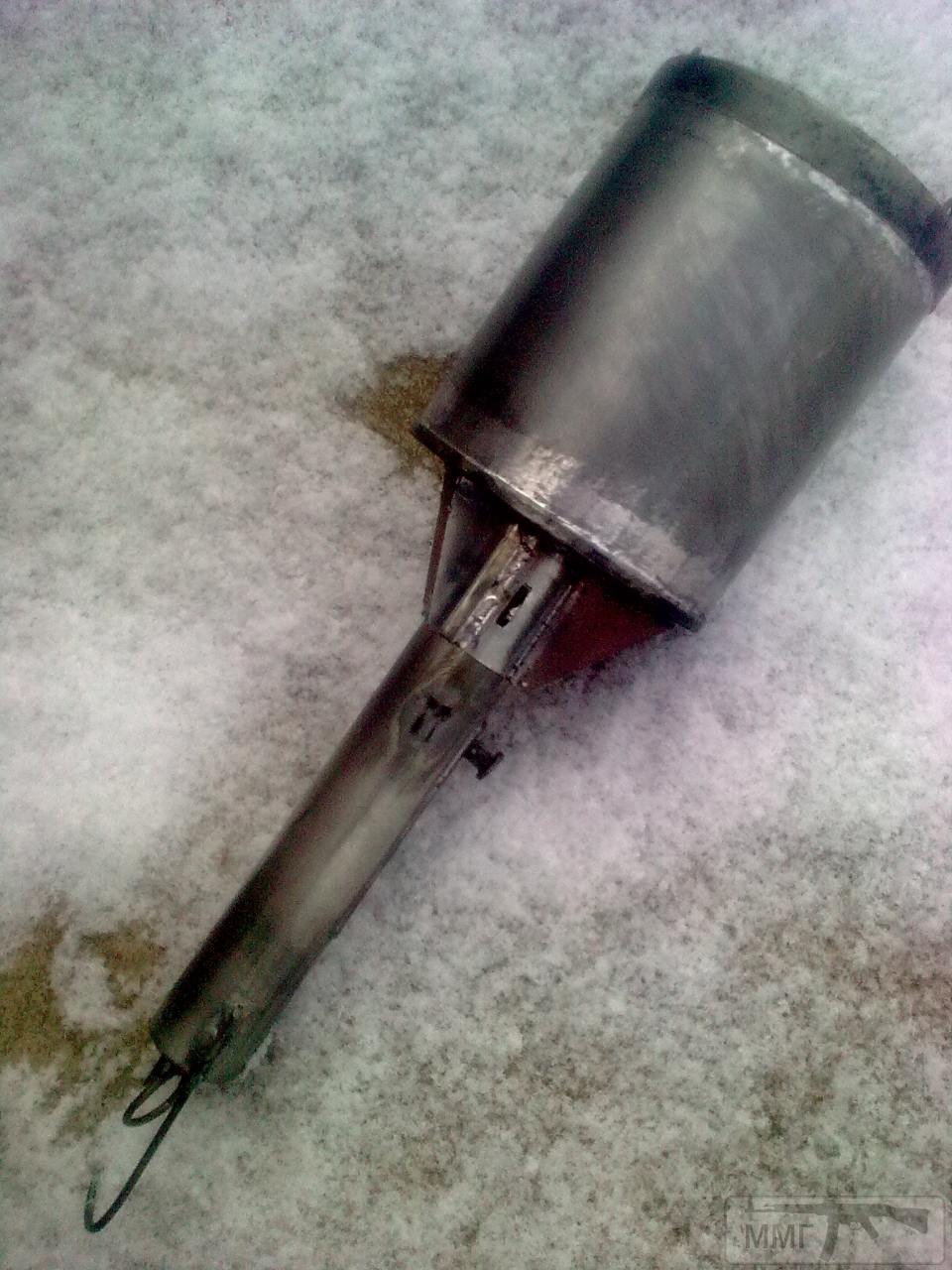

Граната Новицкого

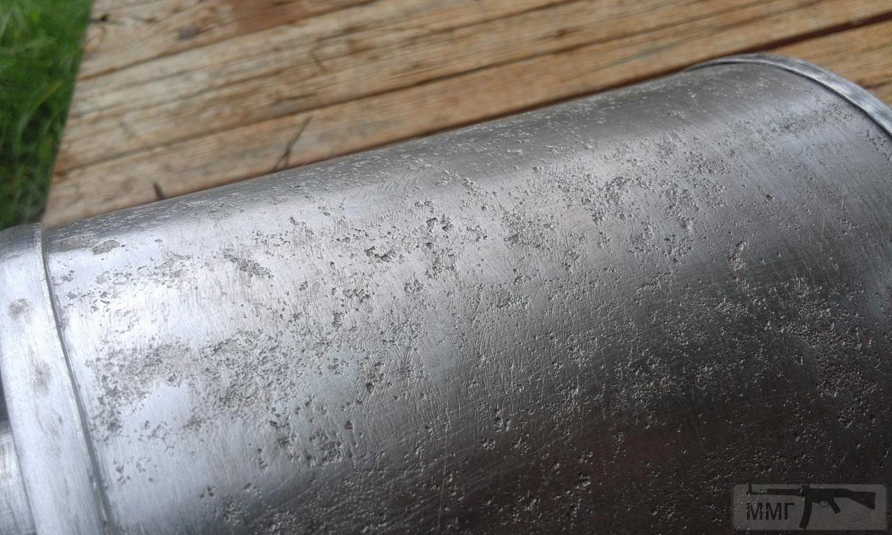

Где 663 » 14 май 2018, 21:13

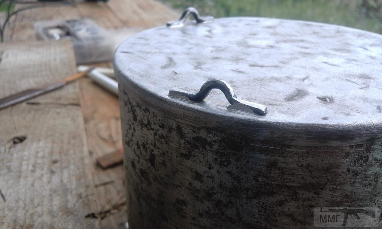

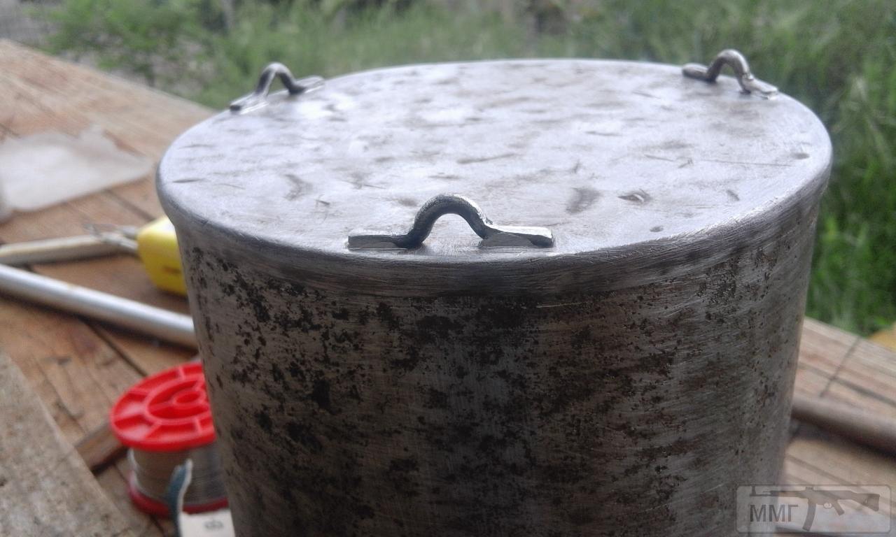

Вирізав віконечка для кріплення рукоятки та добряче зачистив весь корпус наждачкою та щіткою дротянкою. Чистив від залишків каніфолі та від того що замацав руками. Перед покраскою пверхня має бути відповідна.
26740 - Граната Новицкого
26741 - Граната Новицкого
26742 - Граната Новицкого
26743 - Граната Новицкого
26744 - Граната Новицкого

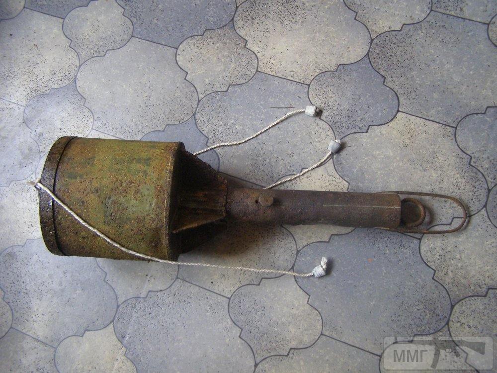

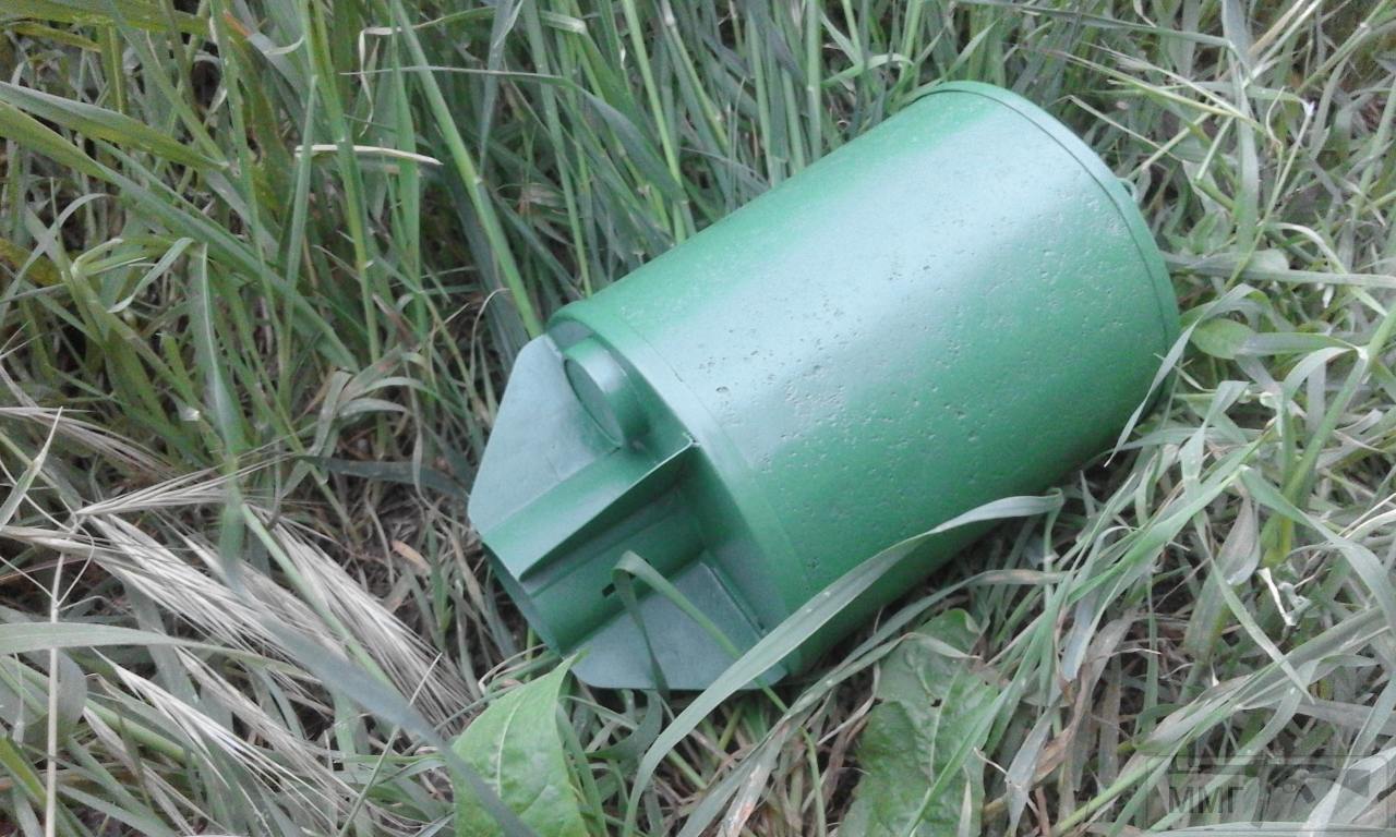

Граната Новицкого

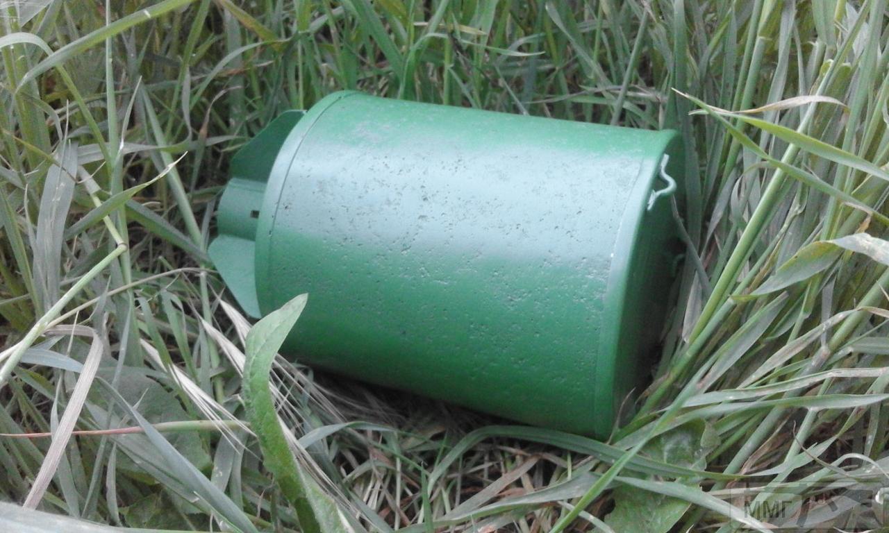

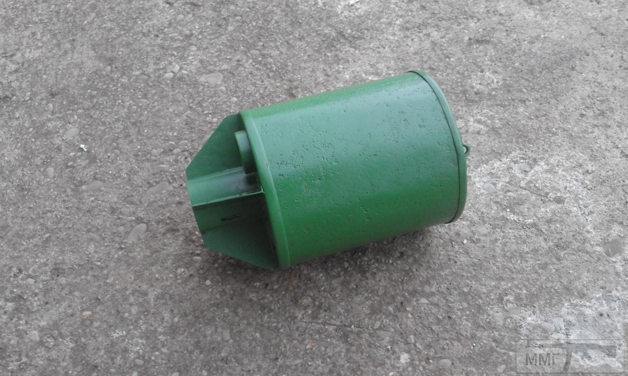

Где 663 » 14 май 2018, 21:21

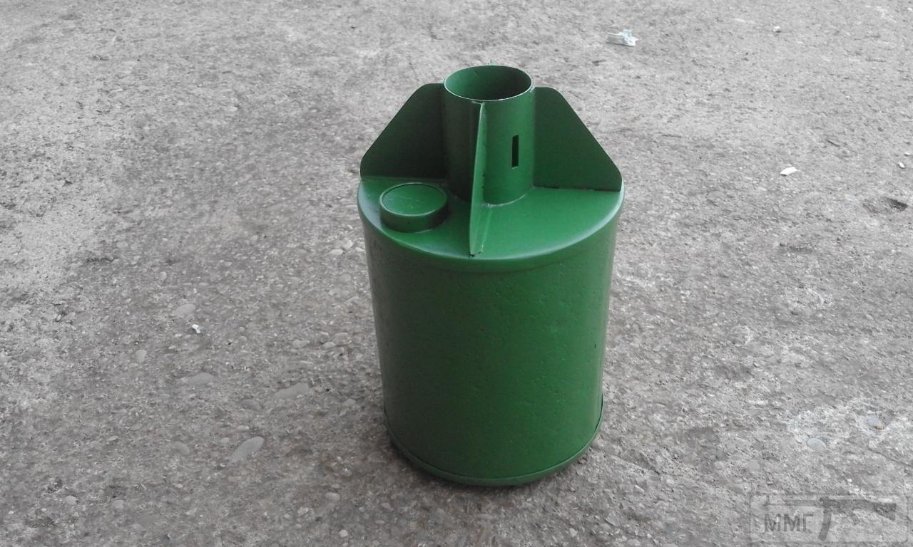

Покрасив в колір трави. Перший слой фарби положений. Дальше заповнення раковин фарбою темного кольору, для підкреслення раковин, та фальш зістарення.
26745 - Граната Новицкого
26746 - Граната Новицкого
26747 - Граната Новицкого
26748 - Граната Новицкого
Граната Новицкого
Где Sanek » 14 май 2018, 21:22
663, чем красили? И какой краской?
На чем основан выбор именно этого цвета?
