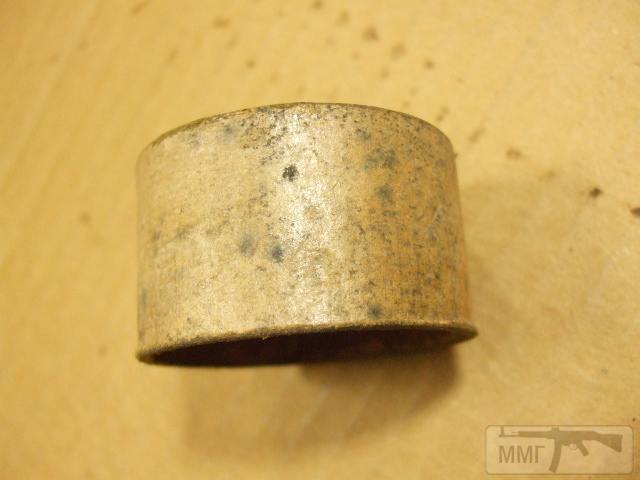

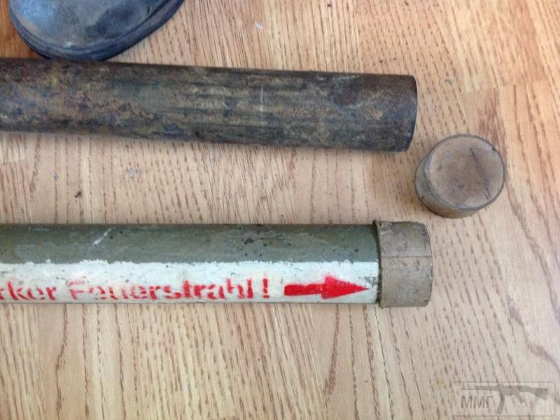

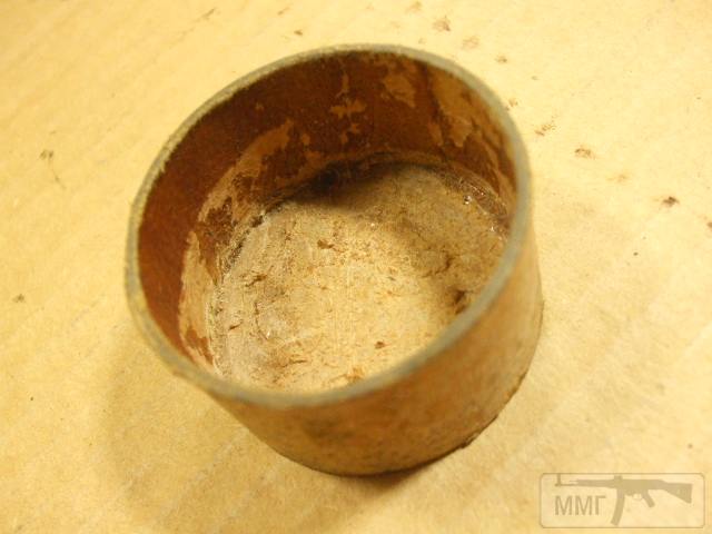

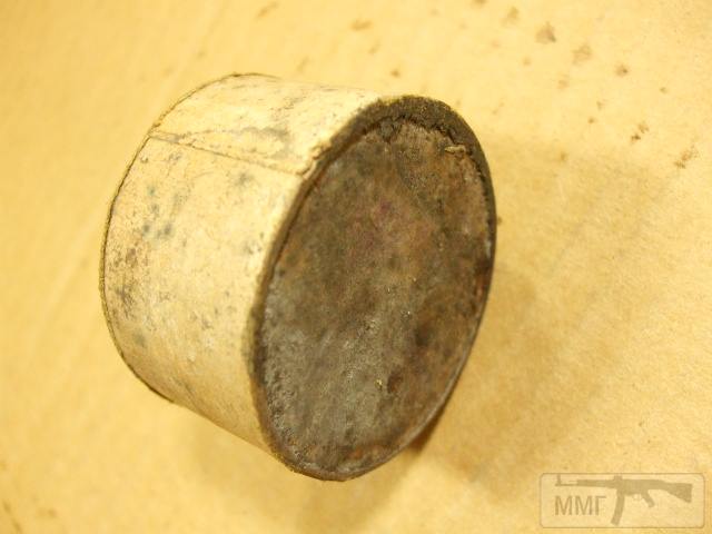

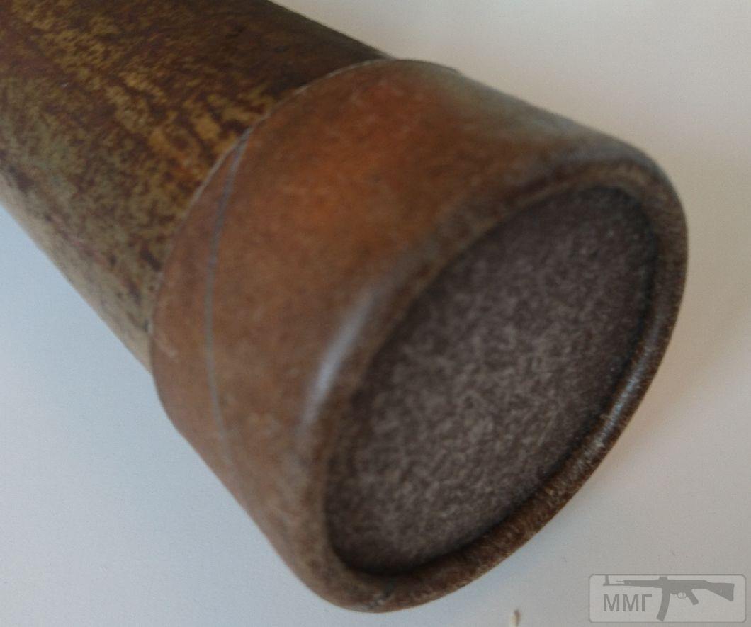

Маю питання по заглушці (на першім фото відмітив).
В наявності маю таку заглушку (2-5 фото), скинув з якоїсь труби. Але от чи підійде. Може у кого є фото такої оригінальної заглушки. Не можу знайти у мережі фото заглушки з тильної її сторони.

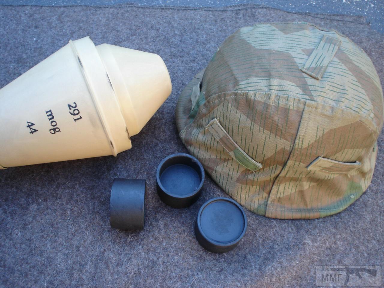

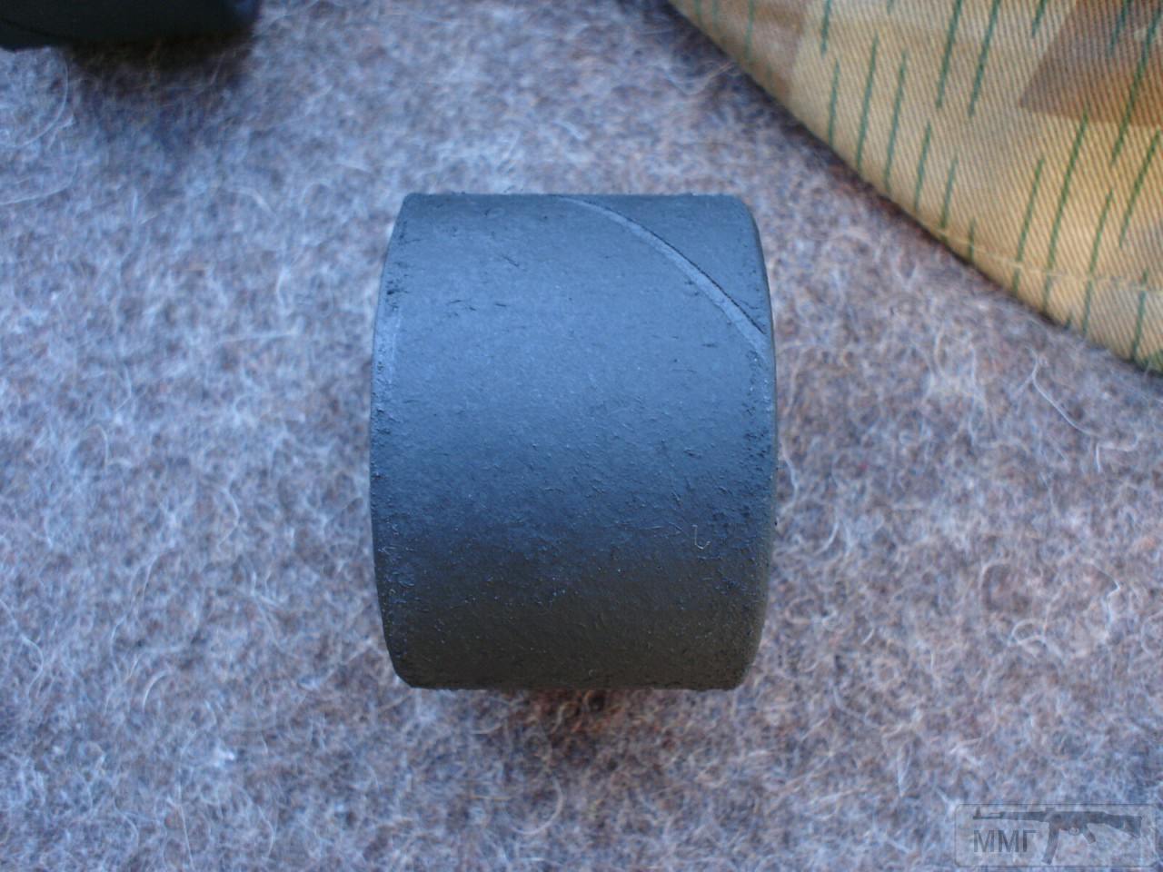

Где Sanek » 31 янв 2019, 21:29
Держите! В цвете - реплика...
44818 - Panzerfaust 30 Klein. (Панзерфауст 30 качконіс)
44819 - Panzerfaust 30 Klein. (Панзерфауст 30 качконіс)
44820 - Panzerfaust 30 Klein. (Панзерфауст 30 качконіс)
44821 - Panzerfaust 30 Klein. (Панзерфауст 30 качконіс)
44822 - Panzerfaust 30 Klein. (Панзерфауст 30 качконіс)
Материал - толстый картон...

31 янв 2019, 21:29
Дякую. Я чомусь думав що у качконоса заглушка інша. Булоб добре ще саме Panzerfaust 30 Klein побачити з заглушкою.

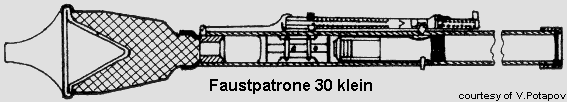

Где Sanek » 01 фев 2019, 00:11
663 писал(а): ↑
31 янв 2019, 22:39
Хм... :hm:
По крайней мере на схеме похожа...
44826 - Panzerfaust 30 Klein. (Панзерфауст 30 качконіс)
Хотя схема та еще... :wink:

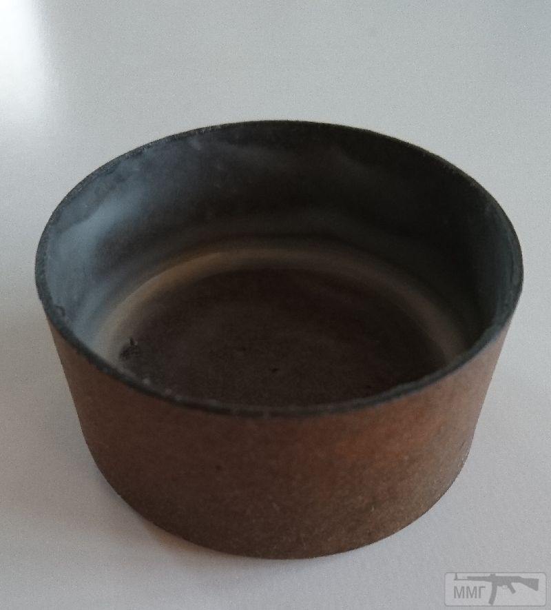

Где Sanek » 01 фев 2019, 21:39
31 янв 2019, 21:29
Вот еще. Вероятно оригиналы...

Где Sanek » 01 фев 2019, 21:40
44883 - Panzerfaust 30 Klein. (Панзерфауст 30 качконіс)
44884 - Panzerfaust 30 Klein. (Панзерфауст 30 качконіс)
663 писал(а): ↑
01 фев 2019, 00:25
Думаю блищим часом і таке фото знайдеться.
Сложный вопрос... Фотографий утконосов вообще очень мало, а чтобы с хорошо различимой pappkappe я не встречал...

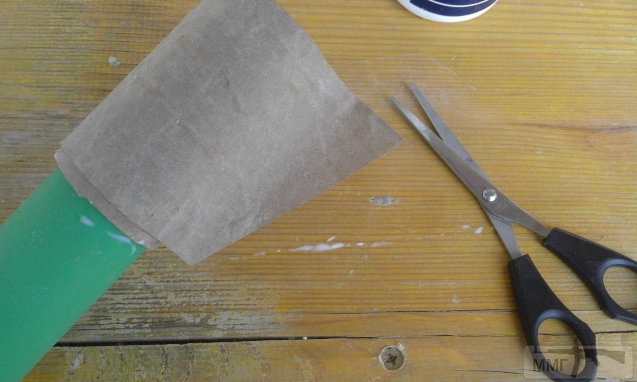

Где 663 » 02 мар 2019, 17:56

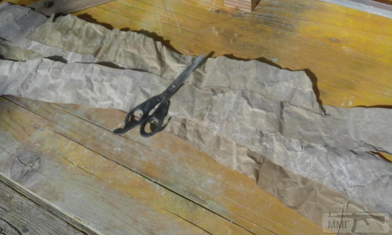

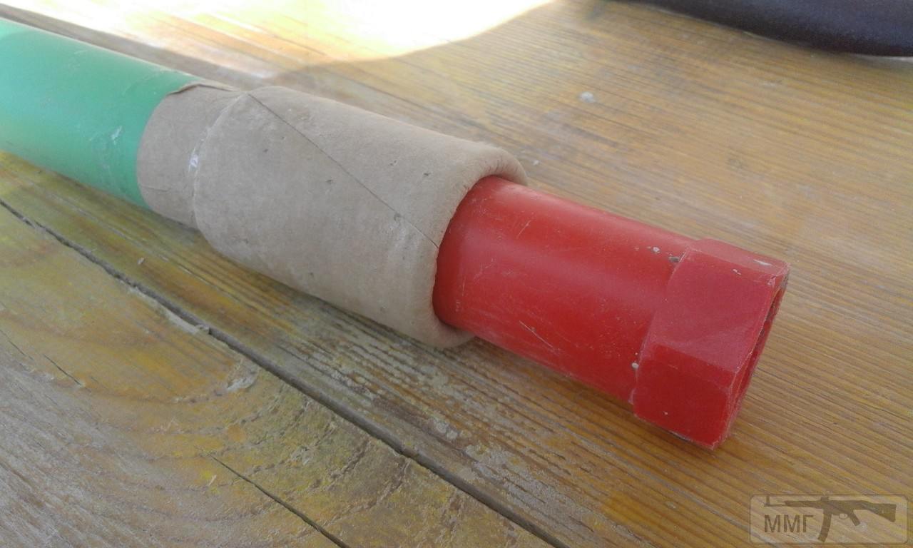

Приступив до виготовлення заглушки. Як зразок це пробки з першого фото. На другому фото матеріали для роботи. Папір взяв з мішка спід будівельних матеріалів. В середині він потрібного кольору. Спочатку нарізав стрічок, чисто на око по ширині.
48510 - Panzerfaust 30 Klein. (Панзерфауст 30 качконіс)
48511 - Panzerfaust 30 Klein. (Панзерфауст 30 качконіс)
48512 - Panzerfaust 30 Klein. (Панзерфауст 30 качконіс)

Где 663 » 02 мар 2019, 18:02

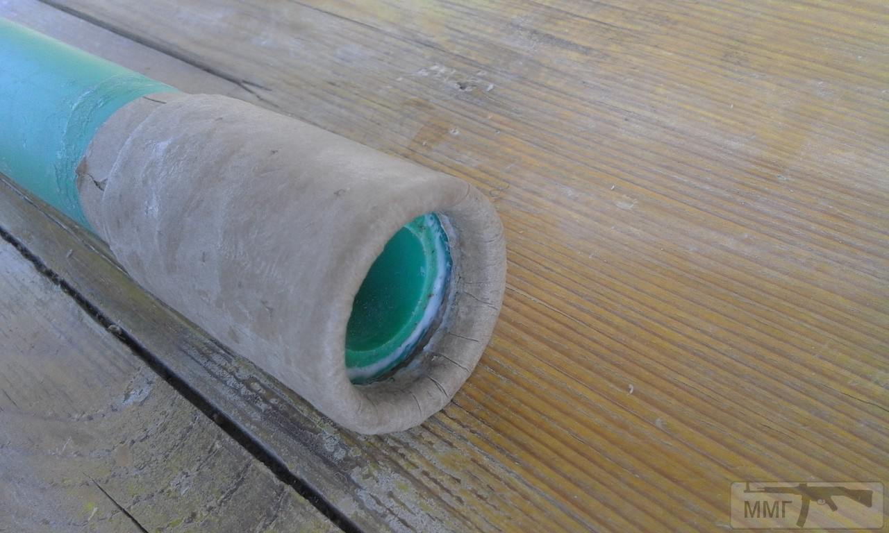

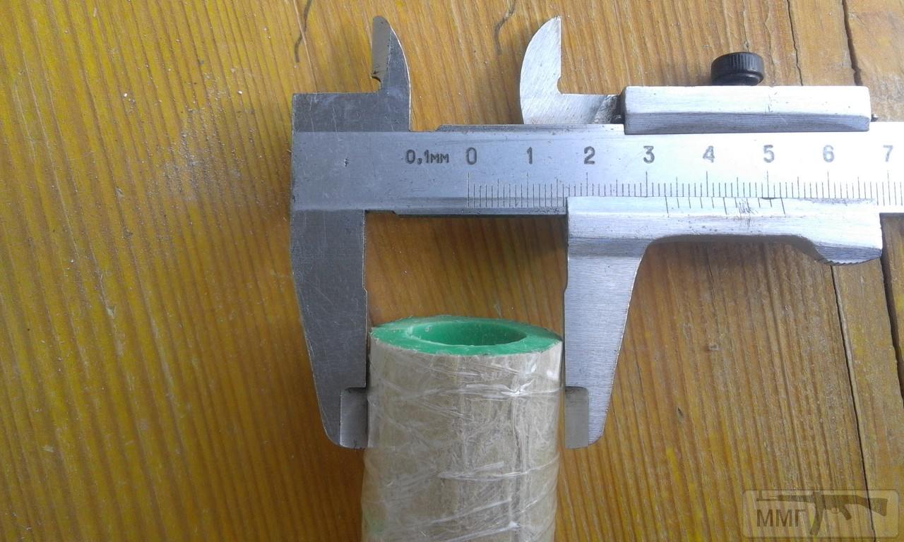

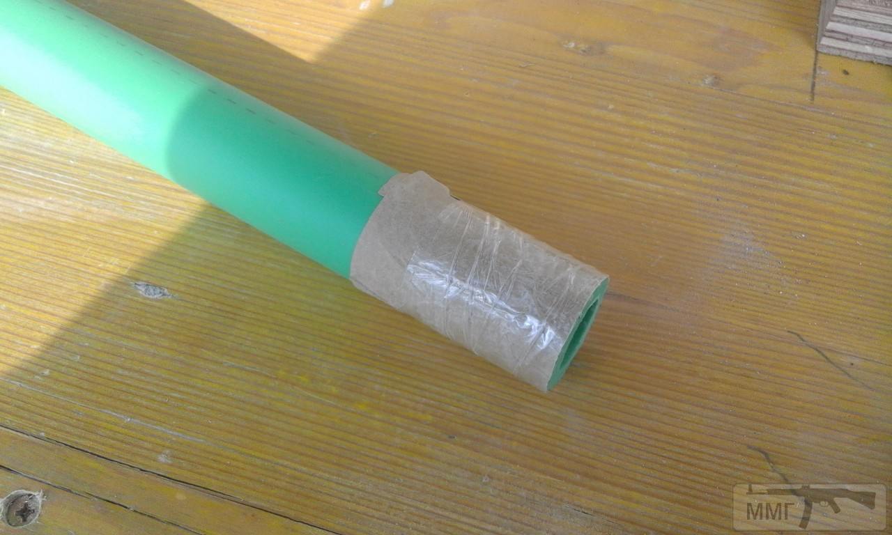

Слідуючий крок .
Взяв водопровідну пластикову трубу товщиною 32мм та намотав на неї скотч, до товщини 33м. Причина такого рішення в тім що поряд нема труби от і робив розміри з запасом. Перше труба в мене копана і по любому в товщині вона втратила та при висиханні пробки папір сяде і пробка буде мати більше посадочне місце. Якщо хто буде намотувати на оригінальну трубу і заглушка буде спадати, а саме так і буде, то з середини можна підклеїти той самий папір з якого робилася заглушка. Товщина труби на такому качконосі. 35мм. Все робиться з підручних матеріалів, з того що під рукою і з запасом .
48513 - Panzerfaust 30 Klein. (Панзерфауст 30 качконіс)
48515 - Panzerfaust 30 Klein. (Панзерфауст 30 качконіс)
663
Сообщения: 604
Зарегистрирован: 16 мар 2018
Поблагодарили: 2994 раза

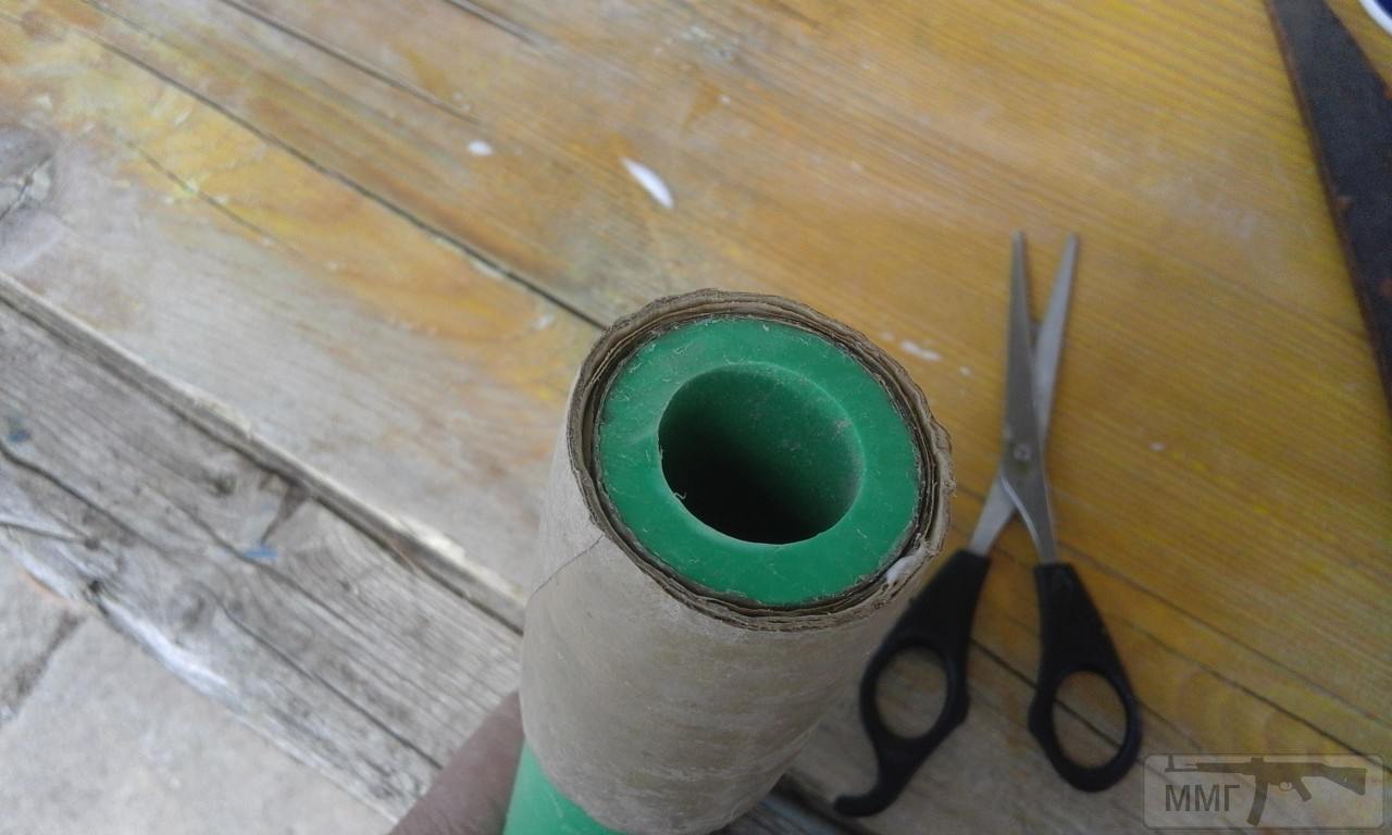

Где 663 » 02 мар 2019, 18:10

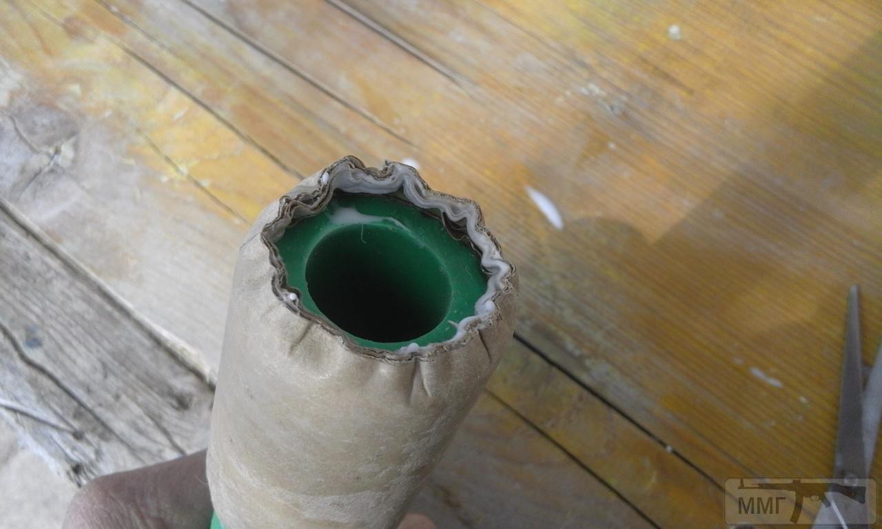

Намастив нарізані стрічки з мішка клейом та намотав їх на оправку з труби. Кінець зрізав ножницями (як крутили ці труби я точно незнаю, тому що є два варіанти , наскоса і прямо. Я зробив що можна сприймати двояко, це неохайне наскоса або неохайне на прямо).
Після того як скрутив заготовку, обрізав ножницями заготовку по зрізі труби.
48516 - Panzerfaust 30 Klein. (Панзерфауст 30 качконіс)
48517 - Panzerfaust 30 Klein. (Панзерфауст 30 качконіс)
48518 - Panzerfaust 30 Klein. (Панзерфауст 30 качконіс)
48519 - Panzerfaust 30 Klein. (Панзерфауст 30 качконіс)

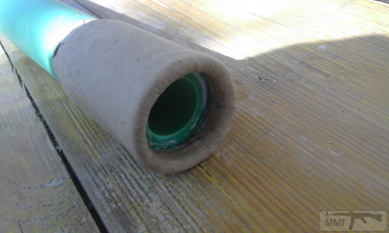

Где 663 » 02 мар 2019, 18:24

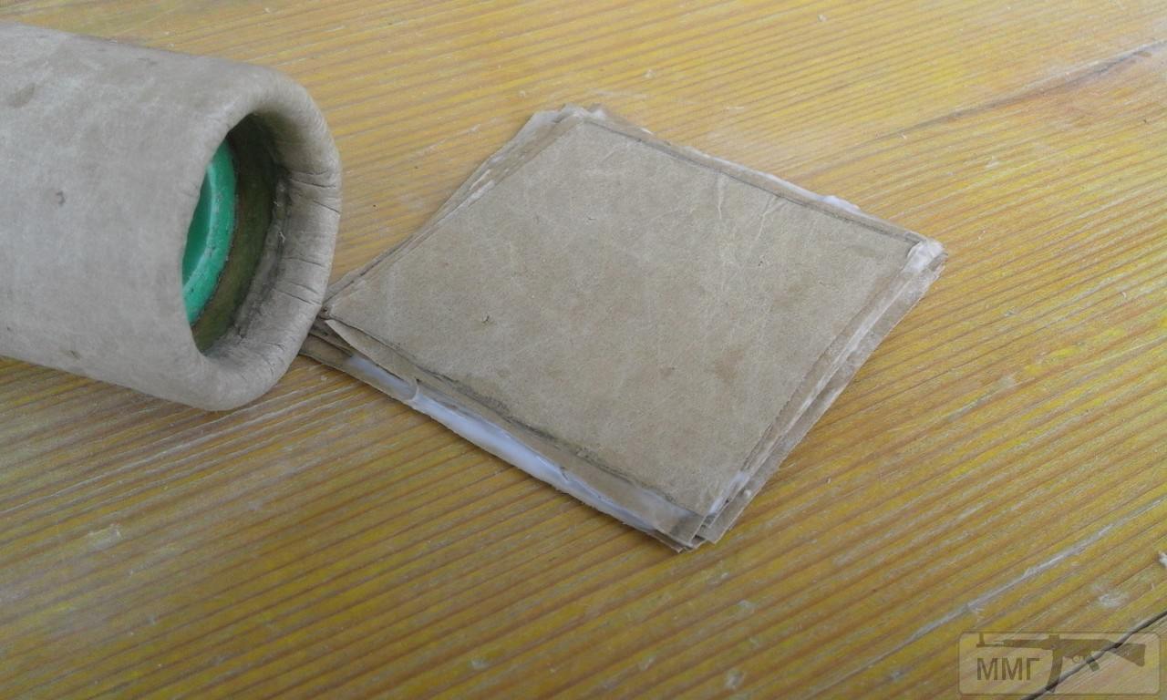

Змістив заготовку на трубі десь на 7мм та по кругу став робити загин. Зробив загин яж до внутрішньої сторони, промастив місце стику загину і стінки клейом, та вставив трубку підходящого діаметру.( Ідея з трубкою прийшла в ході роботи тож взяв чуть товщу, в звязку з цим прийшлося її витягти через 15 мінут та стисти чуть заготовку у цьому місці). Загин чуть більший як потрібно але більші загини лекше робити в такому випадку. Лишнє зріжу дремелем з середини та получиться акуратний загин.
48524 - Panzerfaust 30 Klein. (Панзерфауст 30 качконіс)
48526 - Panzerfaust 30 Klein. (Панзерфауст 30 качконіс)
48528 - Panzerfaust 30 Klein. (Панзерфауст 30 качконіс)
48529 - Panzerfaust 30 Klein. (Панзерфауст 30 качконіс)
48531 - Panzerfaust 30 Klein. (Панзерфауст 30 качконіс)

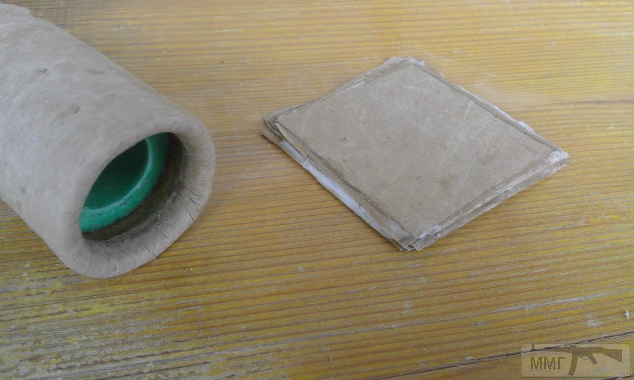

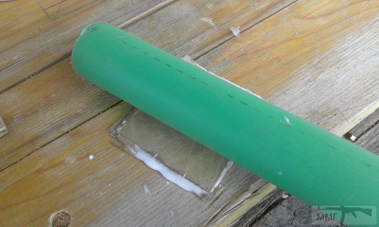

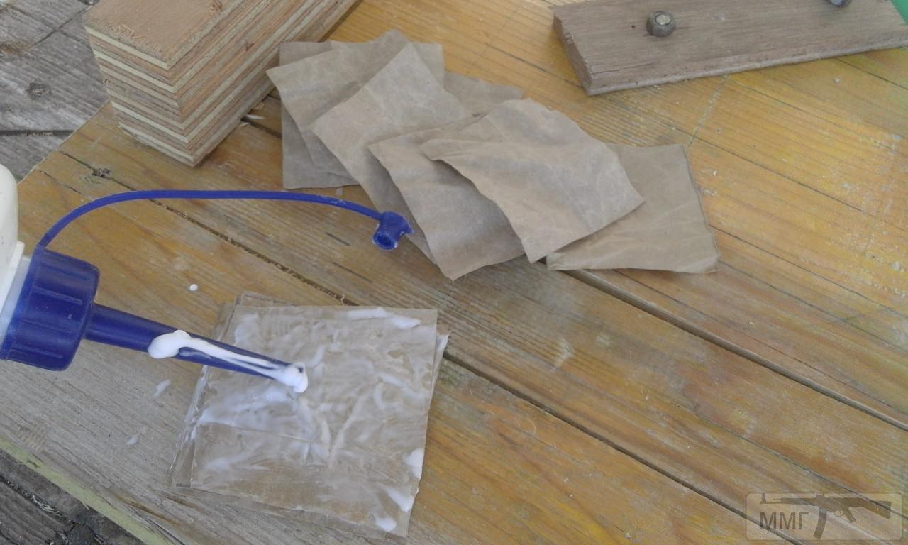

Где 663 » 02 мар 2019, 18:34
Слідуючий хід.
Нарізав квадратиків з паперу та проклеїв їх до купи, після чого прокатав трубою витиснувши лишній клей.
Получилися такі заготовки. Роботу продовжу у понеділок, як тільки все добряче просохне. Сухий папір піддається акуратнішій підгонці.
Сформувати саму трубку можна і акуратніше але мені це не потрібно, оскільки має бути вона на мому макеті відповідно пошарпана.
48533 - Panzerfaust 30 Klein. (Панзерфауст 30 качконіс)
48534 - Panzerfaust 30 Klein. (Панзерфауст 30 качконіс)
48535 - Panzerfaust 30 Klein. (Панзерфауст 30 качконіс)
48536 - Panzerfaust 30 Klein. (Панзерфауст 30 качконіс)
48537 - Panzerfaust 30 Klein. (Панзерфауст 30 качконіс)
