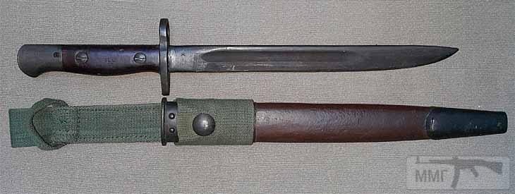

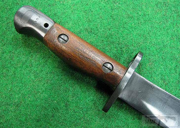

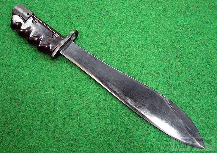

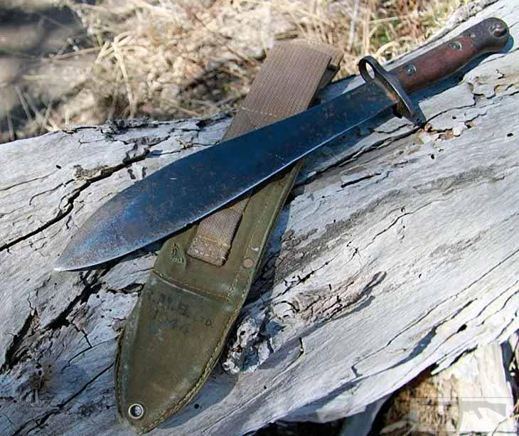

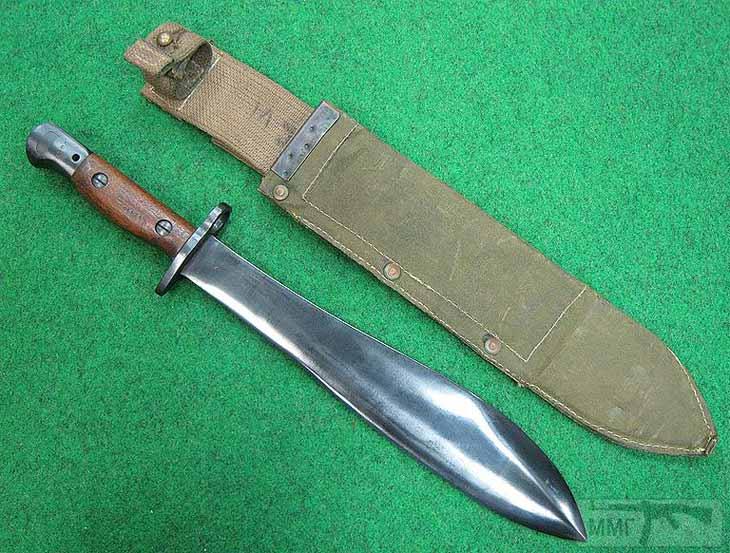

Штык-мачете Мk. I / Мk. II к винтовкам системы Lee-Enfield.
Австралийский штык-мачете для винтовок системы Lee-Enfield первоначально предназначался для использования исключительно парашютистами, официально так и назывался «Штык для парашютистов» («Bayonet Parachutist»). Однако после завершения испытаний нового образца 31 июля 1945 года, для которых бил привлечены подразделения 7-й и 9-й дивизий, номенклатура наименования была изменена и штык стал именоваться «Штык-Мачете Мk. I» (Bayonet Machete Mk. I). Такое решение видимо было связано с намерением расширить число подразделений для оснащения данным видом вооружения.
Не смотря на то, что чертежи штыка разрабатывались заводом в Литгоу (Lithgow), считается, что производство осуществлялось оружейным заводом Оранж (the Orange Arms Factory). Первоначальный заказ был сделан на 1300 штыков с серийными номерами, начинающимися с 3001. Впоследствии, 24 января 1944 года, количество единиц в партии было увеличено до 3411 штыков, а 13 марта 1944 года был размещен заказ на 2472 единиц ножен. Модель штыка была официально принята на вооружение 3 апреля 1944 года.
Штык имел тяжелый полированный и завороненный клинок типа «боло», асимметрично-двулезвийный. Дизайн рукояти был копией рукояти штыка № 1 Mk. I 1907 года и элементы рукоятей являлись взаимозаменяемыми.
Рукоять образована двумя деревянными щечками, скрепленными с хвостовиком двумя винтами. Отверстие для чистки шомпола круглое, расположено в головке рукояти. В головке рукояти также находится Т-образный паз и пружинная защелка с внутренним расположением спиральной пружины. Крестовина прямая, с кольцом для ствола со стороны обуха клинка.
На пяте клинка обычно присутствует лишь штамп об армейской приемке. На головке рукояти выбит четырехзначный номер. На щечках рукояти - клейма сиднейской компании Slazenger и последние две цифры их года выпуска. На деревянные накладки рукояти наносилось клеймо их производителя Slazenger - SLAZ43.
По итогам войсковых испытаний были замечания, который сводились к требованию модифицировать рукоять. В результате была разработана особая более массивная композитная рукоять с желобками для обхвата пальцами ладони. Штыки с такой рукоятью получили обозначение - модель Mk. II. После утверждения модели Mk. II, штык Mk. I был признан устаревшим.
В начале 1946 года были приняты шаги для модифицирования 2250 единиц штыков модели Mk. I в модель Mk. II, посредством замены накладок рукояти. Модификация осуществлялась на оружейниками Australian Electrical and Mechanical Engineers Corps. Однако, складывается впечатление, что далеко не все из намеченных штыков были в конечном итоге модифицированы. Ножны штыков Mk. I и Mk. II изготавливались из брезента и имели металлические вставки для направления и удержания клинка в ножнах.
Ножны Mk. II оснащались более длинным крепежным хлястиком для удержания более массивной композитной рукояти штыка.
Характеристики штыка-мачете Мk. II
Общая длина: 405 мм
Длина клинка: 285 мм
Ширина клинка: 29 мм (51 мм в нижней трети)
Внутренний диаметр кольца в крестовине: 16,5 мм.
Общая длина: 405 мм

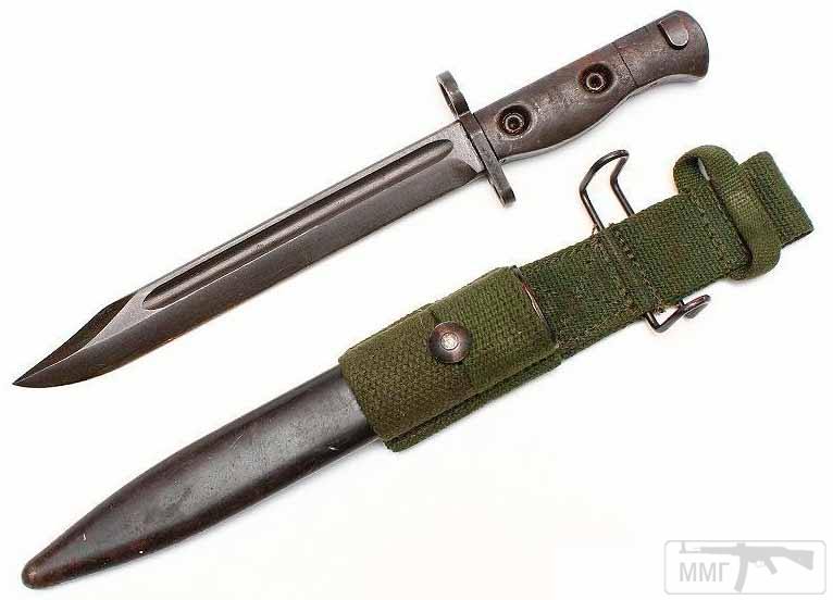

Австралийский штык-нож L1A2 к полуавтоматической винтовке L1A1 SLR.
Штык-нож модели L1A2 состоял на вооружении армии Австралии с 1957-го по начало 90-х годов в комплекте с винтовкой L1A1 SLR до принятия на вооружение штурмовой винтовки Steyr AUG.
Винтовка L1A1 SLR является несколько модифицированной полуавтоматической копией бельгийской штурмовой винтовки FN FAL. Штык-нож L1 A2 также может примыкаться к австралийскому пистолету-пулемету модели SAF F1. Кроме Австралии, винтовка L1A1 SLR состояла на вооружении в Папуа Новой Гвинее, Брунее, Фиджи.
Штык-нож L1 A2 изготовлялся на оружейном заводе в Литгоу (Small Arms Factory, Lithgow) c 1958 по 1984 годы. По внешнему виду он практически идентичен английскому штыку L1A1 и отличается от него тем, что головка рукояти скреплена с хвостовиком двумя зашлифованными заклепками а не пайкой или посадкой «в горячую». Кроме того, австралийский штык отличается от английских аналогов отсутствием какой-либо маркировки, формой долов и лучшим качеством изготовления. Самые ранние штык-ножи L1A2 имеют угловатые (прямоугольные) долы по аналогии с британскими и канадскими эквивалентами. Австралия перешла к округленным долам в 1960 году. Следует особо отметить, что на австралийских штыках L1A2 сборочный паз в головке рукояти является прямым, тогда как паз на канадской версии имеет Т-образную форму.
Клинок штык-ножа L1A2 однолезвийный, с долом с обеих сторон, боевой конец двулезвийный, с вогнутым лезвием со стороны обуха. Рукоять образована двумя стальными щечками, скрепленными с хвостовиком двумя заклепками. В головке рукояти Т-образный паз и пружинная защелка с внутренним расположением спиральной пружины. Крестовина с угловатыми выступами в средней части и кольцом для ствола со стороны обуха клинка. В противоположном конце крестовины отверстие диаметром около 6 мм.
Ножны стальные, с круглым шпеньком. Технические характеристики австралийского штык-ножа L1 A2:
Общая длина, мм: 305;
Длина клинка, мм: 205;
Ширина клинка, мм: 24;
Внутренний диаметр кольца в крестовине, мм: 14,7.

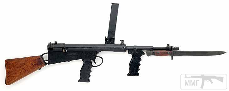

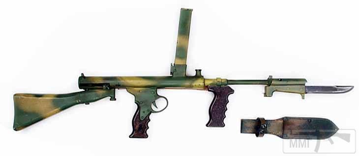

Штык-нож Mk. I к австралийскому пистолету-пулемету «Owen».
Австралийский штык Mk. I для пистолета-пулемета «Owen» был принят на вооружение 16-го августа 1944 года. Штыки производились во время Второй мировой войны на заводе в Орандже. Некоторое количество штыков данной модели было произведено в начале 1950-х годов на заводе в Литгоу в связи с участием австралийской армии в войне в Корее.
Этот штык-нож представляет собой штык модели № 1 Mk. I с укороченным до 10 дюймов (254 миллиметров) клинком. Клинок штыка однолезвийный, с долом с обеих сторон. Рукоять образована двумя деревянными щечками, скрепленными с хвостовиком двумя винтами. Отверстие для чистки шомпола круглое, расположено в головке рукояти.
В головке рукояти также находится Т-образный паз и пружинная защелка с внутренним расположением спиральной пружины. Крестовина прямая, с кольцом для ствола со стороны обуха клинка. Ножны кожаные, с железным прибором, состоящим из устья с круглым шпеньком и наконечника. На пяте клинка обычно присутствуют штампы завода-производителя, приемки технических проверок, а также год и месяц изготовления штыка. На ножнах и щечках рукояти также имеются клейма производителей (компании Mangrovite Belting Pty, Ltd в первом и компании Slazenger Sports goods во втором случае) и годы производства этих частей.
На металлических деталях прибора ножен также могут присутствовать клейма производителя.
Характеристики штык-ножа Mk. I к пистолету-пулемету «Owen»:
Общая длина, мм: 375;
Длина клинка, мм: 254;
Внутренний диаметр кольца в крестовине, мм: 16,5.

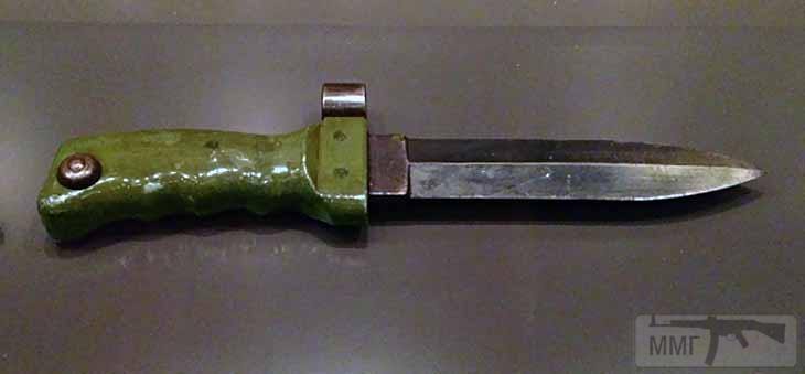

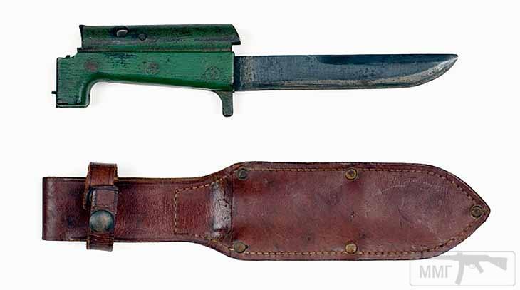

Экспериментальный штык-нож образца 1942 года к пистолету-пулемету «Owen» Мк. II.
Конструкция штыка была разработана Дж. Уорделлом, главным инженером фирмы, производившей пистолеты-пулеметы системы «Owen». Пистолет-пулемет «Owen» Мк. II серийно не производился. В 1942 г. для испытаний была изготовлена опытная партия из 200 пистолетов-пулеметов со штыками.
Клинок двулезвийный на V3 длины от острия. Щечки рукояти деревянные. В головку рукояти вмонтирована пружинная защелка. К хвостовику клинка со стороны спинки рукояти прикреплена длинная металлическая втулка, которой штык надевался на ствол. Передний край втулки приспособлен для открывания бутылок. Ножны кожаные. Характеристики экспериментального штык-ножа к пистолету-пулемету «Owen» Mk. II
Обoщая длина, мм: 265;
Длина клинка, мм: 150;
Внутренний диаметр втулки, мм: 20.

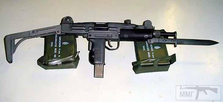

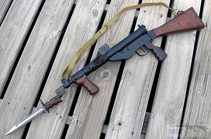

Штык-нож № 7 Mk. I к британскому пистолету-пулемету STEN Mk. V.
Английский штык-нож № 7 Mk. I официально был принят на вооружение 21 января 1945 года. Дизайн клинка был разработан на основе штыка № 5. Изначально штык предназначался для использования с пистолет-пулеметом STEN Мk. V, однако, с октября 1947 года штык предписывалось использовать также и со всеми винтовками SMLE № 4 произведенными в будущем, но, через некоторое время на вооружение был принят штык № 9 и выпуск штыков № 7 был прекращен.
Клинок штыка однолезвийный, с долом с обеих сторон, боевой конец двулезвийный, с вогнутым лезвием со стороны обуха. Рукоять штык-ножа № 7 Mk. I пластмассовая, с утолщениями на брюшке для более удобного обхвата. Головка рукояти вращающаяся вокруг оси, вмонтированной в спинку рукояти. При примыкании штык надевался на ствол кольцом крестовины и повернутой на 180 градусов головкой. Фиксация головки рукояти в обоих положениях осуществлялась скользящей защелкой. Ножны стальные, с круглым шпеньком.
В 1945 г. было изготовлено 330000 штыков № 7 Mk. I. В 1970-х гг. этот образец еще оставался на вооружении музыкантов гвардейских полков. Штыки № 7 Mk. I различных производителей могут отличаться мелкими деталями и цветом рукояти.
Маркировка штыка состоит из обозначения модели штыка, клейма фирмы-производителя, и штампа приемки, расположенных на пяте клинка.
В обозначении модели штыка «№ 7 Mk. I/L» отражено то, что он был принят на вооружение только сухопутный войск (L - обозначает Land Service). Характеристики штык-ножа № 7 Mk. I:
Общая длина, мм: 310;
Длина клинка, мм: 200;
Внутренний диаметр кольца в крестовине, мм: 22,5;
Длина трубки, мм: 48;
Внутренний диаметр трубки, мм: 15,5.

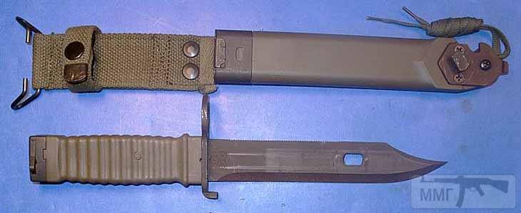

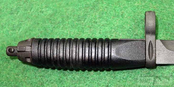

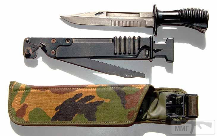

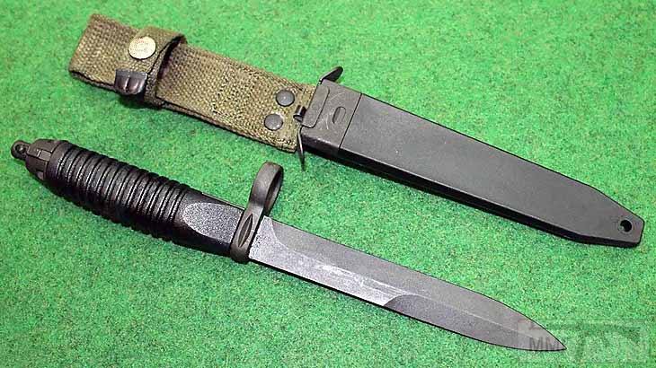

Штык-нож L3А1 к автоматической винтовке SA-80.
Штык-нож L3А1 принят на вооружение в Великобритании в 1985 году, применяется с автоматической винтовкой SA-80 и ее модификациями L85A1 и L85A2. Существует несколько вариантов штыков L3A1 и ножен к нему, отличающихся мелкими деталями (формой кнопки пружинной защелки, формой резака и т. д.).
Штык-нож L3А1 имел оригинальную конструкцию — в его рукоятке имелась сквозная трубка, которой он крепился на пламегасителе с помощью защелки. Штык-ножи L3А1 для пехотных подразделений снабжались режущими кромками на внутренних поверхностях ножен для резки проволоки (другие штык-ножи этого не имели).
Клинок штыка однолезвийный, с прямоугольным долом. Боевой конец двулезвийный, с вогнутым лезвием со стороны обуха. На клинке имеется насечка для улучшения режущих свойств лезвия. В передней части клинка имеется отверстие, которое позволяет крепить штык к ножнам и использовать конструкцию как кусачки. Ножны пластмассовые (фенолит), со стальным фигурным наконечником, в котором имеется вырез и штифт. На ножнах также были смонтированы откидывающаяся пилка, откупориватель для бутылок и брусок для заточки штыка. Поэтому на стволе появился новый пламегаситель с фиксатором для штык-ножа.
В соответствии со взглядами некоторых высокопоставленных британских военных, применение штык-ножа на винтовках, созданных по схеме «буллпап» было даже более оправдано, чем на классических винтовках, поскольку в рукопашном бою они удлиняли оружие. Тем не менее главной причиной появления штык-ножа на оружии SА 80 являлась необходимость в боевом ноже. Но из-за своей трубчатой металлической рукоятки новый штык-нож L3А1 плохо подходил для этой цели. Характеристики штык-ножа L3А1:
Общая длина, мм: 280;
Длина клинка, мм: 180;
Ширина клинка, мм: 31;
Длина трубки, мм: 100;
Внутренний диаметр трубки, мм: 22.

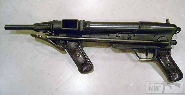

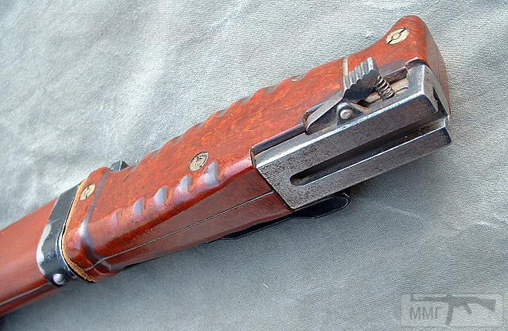

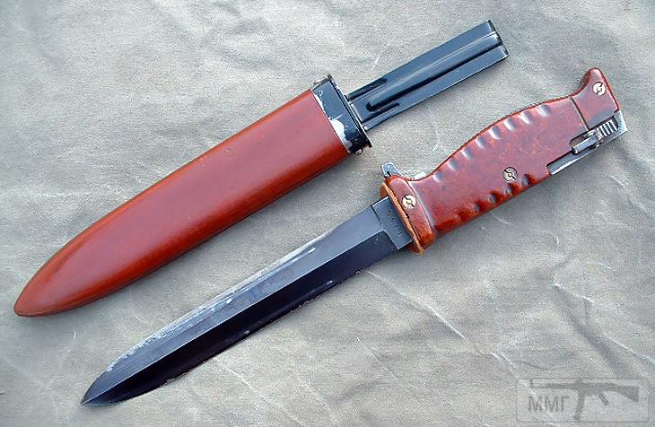

Австралийский экспериментальный штык-нож к пистолету-пулемету «Austen» Mk II.
Экспериментальный штык-нож образца 1942 года к пистолету-пулемету «Austen» Mk II. Модификация пистолета-пулемета «Austen» Мк.II выпускалась в ограниченных количествах в 1944-1945 годах и принципиально отличалась от «Austen» Mk. I только алюминиевыми литыми ствольной коробкой состоящей из двух частей и уменьшенным до 3,86 кг весом. Было выпущено около 200 экземпляров.
Клинок экспериментального штык-ножа прямой, двулезвийный, со слегка вогнутыми гранями и ребром по средней линии. Рукоять стальная, с волнистым брюшком и выгнутой спинкой.
В головке рукояти цилиндрический паз сверху, овальная выемка сбоку и пружинная защелка. В стальной крестовине кольцо для ствола. Ножны пластмассовые.
Штык был изготовлен для испытаний в количестве не более 200 штук. Характеристики экспериментального штык-ножа к пистолету-пулемету «Austen» Mk II:
Общая длина, мм: 295;
Длина клинка, мм: 165;
Ширина клинка, мм: 35;
Внутренний диаметр кольца в крестовине, мм: 17,5.

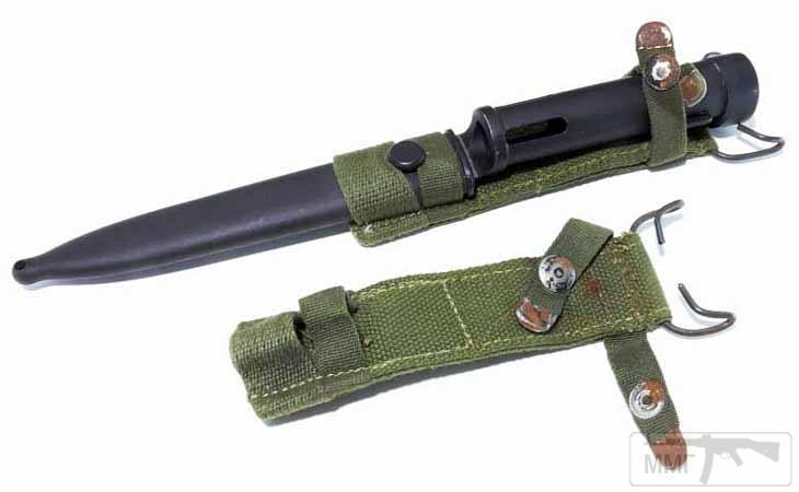

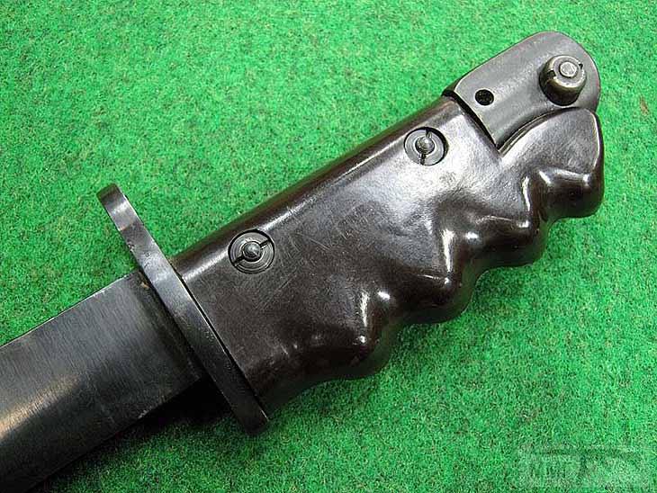

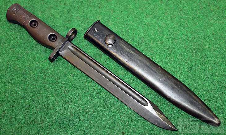

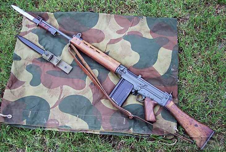

Штык-нож образца 1953 года к бельгийской автоматической винтовке FN FAL.
Штык-нож образца 1953 использовался с бельгийской автоматической винтовке FN FAL (Fabrique National Fusil Automatique Legere – Легкая Автоматическая Винтовка) разработана фирмой Fabrique Nationale в Эрстале, Бельгия. Винтовки FN FAL и их модификации состояли на вооружении в более чем 70-ти странах.
Клинок штыка ассиметрично-двулезвийный. Рукоять образована двумя деревянными щечками, скреплёнными с хвостовиком двумя винтами. В головке рукояти Т-образный паз и пружинная защёлка. Крестовина прямая с кольцом для ствола со стороны обуха клинка. От кольца крестовины вдоль клинка отходят два стержня. Ножны стальные с крючком и шариком на конце. Интересна конструкция кольца в крестовине, с двумя стержнями, играющими роль компенсатора при стрельбе из винтовки с примкнутым штыком. Кроме этого, интересным новшеством была система защелки штыка, которая была подпружинена дополнительной спиральной пружиной, расположенной внутри головки рукояти. Данная система позволяла штыку относительно свободно передвигаться вперёд по стволу винтовки примерно на сантиметр, компенсируя отдачу при автоматической или быстрой полуавтоматической стрельбе.
В Великобритании в 1954-1955 гг. штык с двумя вариантами клинков разной длины проходил испытания под индексом Х2Е1. Широкие войсковые испытания этого штыка проходили также в Канаде и в Австралии, но на вооружение в этих странах принят не был. Кроме Бельгии штык образца 1953 года поставлялся и в другие страны вместе с винтовкой FN FAL, являющейся одной из самых распространенных автоматических винтовок в мире.
Экспортный вариант нтык-ножа отличается только полиамидной рукоятью с частыми мелкими кольцевыми бороздками. В Южной Африке состоит на вооружении под индексом М 1.
Характеристики штык-ножа образца 1953 года к винтовке FN FAL:
Общая длина, мм: 325;
Ширина клинка, мм: 21;
Внутренний диаметр кольца в крестовине, мм: 15,5.

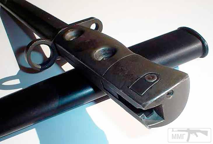

Штыки.

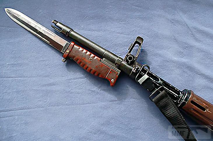

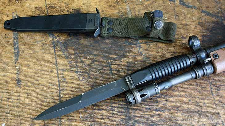

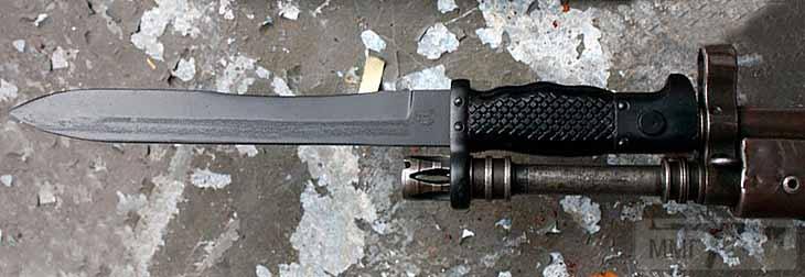

Штык образца 1964 года к винтовке FN FAL.
Штык данной модели пришел на смену штыку образца 1953 года из-за централизованного принятия на вооружение странами НАТО 22-мм ружейных гранат в начале 1960-х годов. Под новый боеприпас был разработан новый пламегаситель-гранатомёт. Штык старой модели к нему примыкаться не мог и пришлось разработать новую модель, одевавшуюся трубкой поверх пламегасителя. Кроме того, штык был намного проще и дешевле в изготовлении, чем его предшественник.
Клинок штыка прямой, плоский. Боевой конец двулезвийный с двумя выраженными гранями. Клинок служит продолжением трубки, в задней части которой имеется пружинная защелка. Ножны пластмассовые, с круглым шпеньком. Характеристики штык образца 1964 года к винтовке FN FAL:
Общая длина, мм: 292;
Длина клинка, мм: 172;
Ширина клинка, мм: 23;
Длина трубки, мм: 121;

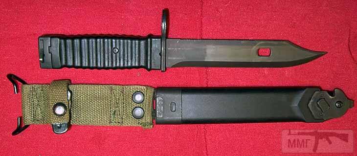

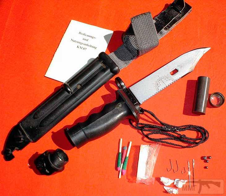

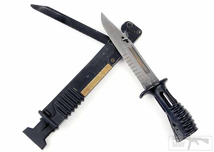

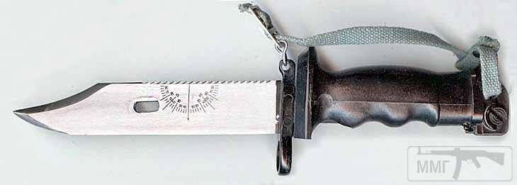

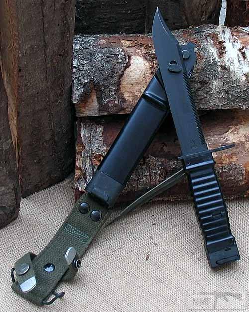

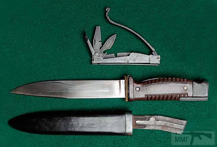

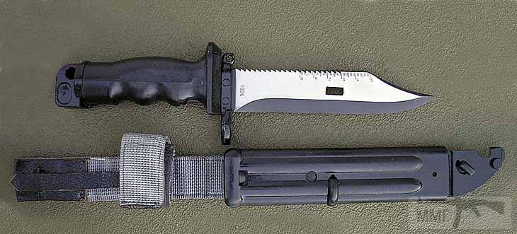

Экспериментальный штык-нож КМ-87 к автомату MPi-AK-74N (ГДР).
Штык-нож КМ-87 (Kampfmesser-87, что буквально переводится как «Боевой нож – 87») был разработан для армии ГДР в 1987 году для использования с автоматом MPi-AK-74N, немецкой копией советского АК-74. Штык-нож также мог примыкаться и к предыдущим моделям автомата системы Калашникова, начиная с MPi KM/АКМ.

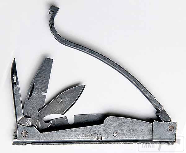

Штык-нож КМ-87 представлял собой комбинацию штыка-ножа и ножа для выживания.

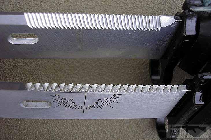

Клинок штыка КМ-87 однолезвийный, с пилой на обухе (20 двойных зубцов). Боевой конец двулезвийный, с вогнутым лезвием со стороны обуха клинка.
В передней части клинка имеется прямоугольное отверстие, которое позволяет крепить штык к ножнам и использовать эту конструкцию как кусачки.
На клинке также имеется выгравированная 5-ти сантиметровая линейка с ценой деления 1 мм и транспортир (угломер), который можно использовать как простейший квадрант. Рукоять пластмассовая, полая, с утолщениями для более удобного обхвата. Головка рукояти с пружинной защелкой отвинчивающаяся. В рукояти расположен контейнер с набором для выживания, который включает в себя:
- Всепогодные спички (3 шт.);
- Терку для воспламенения спичек;
- Швейные иглы (2 шт.);
- Хирургическую нить и иглу;
- Рыболовные крючки (4 шт.);
- Грузила (4-5 шт.);
- Леску;
- Таблетки для обеззараживания воды (3 шт.);
- Увеличительное стекло. В головке рукояти Т-образный паз и пружинная защелка с внутренним расположением спиральной пружины. Крестовина с кольцом со стороны лезвия клинка.
Ножны стальные, покрыты пластиком черного цвета по всей длине, за исключением части использующейся как кусачки.
Кроме приспособления для перекусывания проволоки, металлический наконечник на ножнах может быть использован как отвертка.
Подвесной ремень выполнен из ткани. В подвесной ремень вмонтировано металлические зеркальце, для подачи сигналов.
Всего было изготовлено около 2000 экземпляров штык-ножа КМ-87, для проведения войсковых испытаний но в связи с инкорпорацией Германской Демократической Республики в ФРГ в войска штык-нож так и не поступил. Характеристики штык-ножа КМ-87:
Общая длина, мм: 269;
Длина клинка, мм: 146;
Ширина клинка, мм: 30;
Внутренний диаметр кольца в крестовине, мм: 17,7

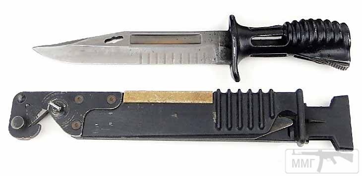

- Леску;

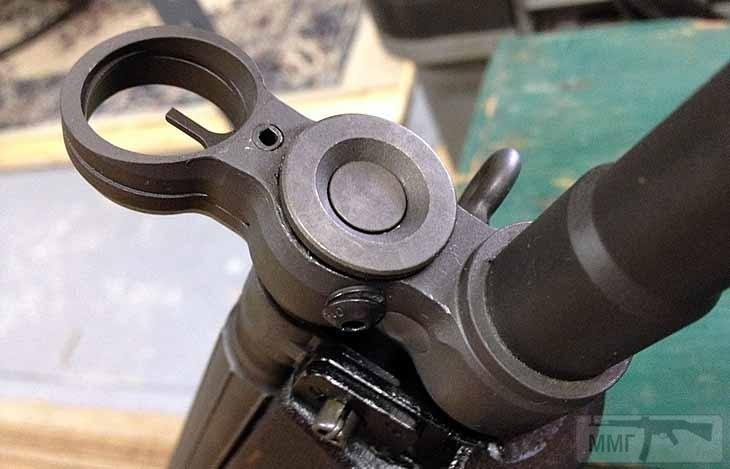

Штык-нож к автоматической винтовке H&K G3.
Штурмовая винтовка G3 (Gewehr 3) производства фирмы «Heckler & Koch» поступила на вооружение Западной Германии в 1959 году, ее модификации состоят на вооружении армий многих стран мира. Штык-ножи к винтовке G3 производятся фирмой Eickhorn-Solingen Ltd.

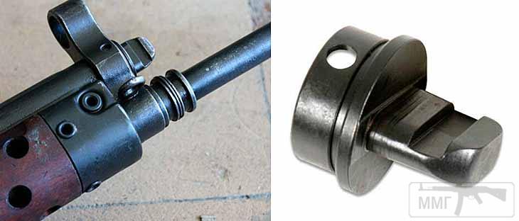

Отличительной особенностью штурмовых винтовок Heckler & Koch является газоотводная трубка, расположенная над стволом. В случае винтовок, не предназначенных для использования со штыками, газоотводная трубка имеет спереди заглушку, которая зафиксирована с помощью одного винта.
Для примыкания штыка к винтовке необходимо заменить заглушку газоотводной трубки на штыковой адаптер. Адаптер фиксируется в положении спереди с помощью винта. Штык-нож к винтовке Heckler & Koch G3 необычен тем, что он фиксируются над, а не под стволом винтовки. Поэтому штык примыкается в «обратном порядке» или перевернутом положении с нижним расположением дульного кольца, которое имеет достаточно большой диаметр (22 мм), чтобы охватить пламягаситель на дульном срезе ствола винтовки.
Для примыкания штыка полукруглый выступ в головке рукояти штыка (10 мм в диаметре) упирается в пружинный поршень адаптера до тех пор пока зацеп в головке рукояти не поймает отверстие просверленное в боку адаптера. При освобождении зацепа пружинный поршень адаптера выталкивает штык из зафиксированного положения. При использовании штыка в качестве боевого ножа он удержания рукой в перевернутом состоянии, где дульное кольцо служит защитой для пальцев руки – тогда лезвие клинка находится в нормальном положении для использования в качестве режущего инструмента или оружия.
Клинок штык-ножа к винтовке G3 от крестовины однолезвийный и с плоскими обухом, который затем становится обоюдоострым ближе к острию клинка и приобретает ромбовидное сечение. Клинок, имеет обратное расположение основной режущей кромки, которая начинается со стороны дульного кольца. Клинки такой формы изначально были разработаны США для боевого ножа M3 (Окопный нож М3 США) и не имеют долов.
Гарда выполнена из углеродистой стали, односторонняя, имеет кольцо для примыкания штык-ножа к стволу винтовки. Рукоятка изготавливается из пластмассы. В сечении она имеет круглую форму, ее поверхность снабжена поперечными ребрами для более надежного удержания штык-ножа в руке.
Рукоять монтируется всадным методом, фиксируется на хвостовике двумя винтами. На торцевой части выполнено небольшое цилиндрическое навершие, в котором имеется отверстие для темляка.
В пехотных частях Бундесвера ограниченно использовались два варианта этого штык-ножа, имеющие уменьшенную до 310 мм длину. Фирма «Rheinmetall» выпускала штык-нож со светло-фиолетовой пластмассовой рукояткой, а штык-нож производства фирмы «Heckler & Koch» имеет рукоятку черного цвета.
Бундесверу штык-ножи поставлялись в металлических ножнах, экспортные штык-ножи имеют пластмассовые ножны. Вследствие схожести профилей клинков немецкого штык-ножа к винтовке G3 и американского штык-ножа М7 похожи и их ножны, в походных условиях подвешивающиеся к поясу солдата.
Ножны представляют собой пластиковый симметричный чехол со стальным устьем. Система подвеса представляет собой петлю, выполненную из прочной ткани, заканчивающуюся защелкой. Ножны имеют защитный серо-зеленый или черный камуфляж.
Характеристики штык-ножа к автоматической винтовке H&K G3:
Внутренний диаметр кольца в крестовине, мм: 22.

Германский штык-нож KCB-77 с функцией резки проволоки.
В каталоге от сентября 1969 года, германская компания Carl Eickhorn Waffenfabrik AG из Золингена представила свой штык-нож KCB-70 (Knife-Cutter-Bayonet-70) с функцией резки проволоки, разработанный совместно с голландской фирмой NWM (Nederlansche Wapen-en Munitiefabriek) первоначально рассчитанный для использования с американской штурмовой винтовкой Stoner 63.
Это было одно из первых на западе переосмыслений штык-ножа к автомату Калашникова советского производства (модели 6х3 и 6х4). И форма клинка, и пила по металлу, расположившаяся на обухе, и главное – приспособление для перекусывания проволоки, образованное отверстием на клинке и металлической деталью с приливом-осью на ножнах – все в этом ноже прямо указывало на своего прототипа. В мае 1975 года компания Carl Eickhorn Waffenfabrik AG обанкротилась, ее производственные мощности были приобретены компанией GMS (Gesellschaft fur Metallverarbeitung mbH & Co.), которая продолжила клеймить штыки торговым знаком Carl Eickhorn в виде белки, но при этом на клейме появилась горизонтальная линия над стилизованным изображением белки.
В свою очередь компания GMS была объявлена банкротом в 1981 году. Запасы штыков и торговый знак были приобретены фирмой E.&F. Horster (также впоследствии обанкротившейся в ноябре 1996 года).
Несколько позже (около 1982-1983 гг.) торговый знак был приобретен компанией A. Eickhorn GmbH & Co. fur Schneidwaren und Waffen KG, которая существует и поныне. Компания A. Eickhorn в качестве клейма использует торговый знак в виде белки, а также аббревиатуру «AES» вписанную в три шестиугольника над словом «INTERNATIONAL». Компания A. Eickhorn представляет целое семейство штык-ножей на базе KCB-70 под названием KCB-77. Путем смены защелки или предоставления соответствующего оружию адаптера, фирма A. Eickhorn может приспособить свой штык-нож для любой существующей в мире штурмовой винтовки.
Существует множество модификаций штык-ножа KCB-77, которые отличаются между собой длиной клинка, цветом пластика рукояти и ножен, совместимостью с тем или иным стрелковым оружием, способом подвеса ножен, покрытием клинка. Вот некоторые из них:
KCB-71 M1 - к штурмовым винтовкам М16 и Steyr AUG;
KCB-71 M2 - к штурмовой винтовке FN FAL;
KCB-71 M3 - к штурмовой винтовке H&K G3;
KCB-71 M4 - к самозарядному карабиу М1;
KCB-71 M5 - к штурмовым винтовкам SIG;
KCB-71 M6 - к винтовкам и карабинам системы Маузера образца 1898 года;
KCB-71 M7 - к автоматам AK. Клинок штык-ножа KCB-77 однолезвийный и имеет лезвие обратной ориентации с главной режущей кромкой расположенной со стороны дульного кольца. На обухе клинка располагается пила с мелкими зубчиками.
По аналогии с штыком к АК, сквозное отверстие на клинке штыка соединяется с выступом на ножнах для образования режущего инструмента. Все металлические части штыка имеют фосфатированное покрытие матового черного цвета.
Крестовина прямая без крюка, дульное кольцо по ширине превышает ширину крестовины. Цельнолитая рукоять из матового полиамида изогнута в сторону дульного кольца. В остальном рукоять имеет практически прямоугольное сечение с рубчиками по всей длине рукояти для улучшения удержания штыка в руке. Рукоять прикреплена к хвостовику с помощью пластмассового винта.
Рукоять не защищена огневой пластиной. Головка рукояти повторяет прямоугольное сечение рукояти и прикреплена с помощью винта, шляпка которого видима с торца рукояти. Выступ полукруглого сечения длиной около 11 мм и 10 мм в диаметре выступает из торца головки рукояти. Пружинная защелка размещена в пазу с лицевой стороны головки рукояти и выступа. Защелка имеет ребристую рабочую поверхность и при примыкании штыка выступ вставляется в штыковой адаптер, который размещается в переднем части газоотводной трубки.
Ножны пластиковые с железным устьем и брезентовым подвесным ремнем. Кроме приспособления для перекусывания проволоки, металлический наконечник на ножнах может быть использован как отвертка и открывашка для бутылок.
Официально штык KCB-77 M1 состоит на вооружении в Малазии, Австралии, Аргентине, Новой Зеландии, Индонезии, Чили, Омане, а также продается на рынке гражданского оружия для установки на полуавтоматические версии армейского оружия.
Характеристики штык-ножа KCB-77 M1:
Общая длина, мм: 302;
Длина клинка, мм: 175;

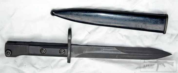

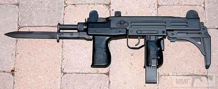

Штык-нож к пистолету-пулемету «Uzi».
Серийное производство пистолетов-пулеметов «Uzi» началось в 1951 году и более или менее непрерывно продолжается по сей день. «Uzi» также выпускался по лицензии бельгийской компанией Fabrique Nationale (FN) с 1960 по 1983 год в виде модели МР 2 со стационарным деревянным прикладом и в виде модели МР 2 А1 со складным плечевым упором.
«Uzi» разошелся по свету в количестве одного миллиона шестисот тысяч стволов, став одним из самых популярных образцов стрелкового оружия за всю мировую историю.
Кроме Израиля, «Uzi» и сегодня состоит на вооружении армии и полицейских формирований ФРГ, Ирана, Нидерландов, Португалии, Таиланда и Венесуэлы, а также других стран, среди которых страны Африки, Азии и Южной Америки. Пистолет-пулемет «Uzi» один из немногих пистолетов-пулеметов имеющий свой штатный штык-нож, большинство конструкторов не видят в нем необходимости.
Согласно фирменному описанию к пистолету-пулемету «Uzi» штык-нож придается для церемониальных функций, т. е. для парадов, а также для хозяйственных нужд.

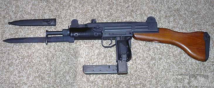

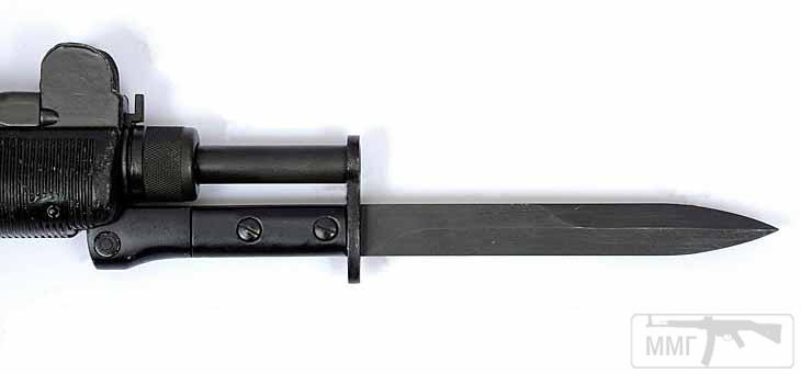

Штык-нож к пистолету-пулемету «Uzi» производился в Бельгии на заводе Fabrique National.
Клинок штыка асимметрично-двулезвийный. Рукоять образована двумя стальными щечками, скрепленными с хвостовиком двумя винтами.
В головке рукояти Т-образный паз и пружинная защелка с внутренним расположением спиральной пружины. Крестовина прямая с кольцом для ствола со стороны обуха клинка.
Ножны пластмассовые с круглым шпеньком.
Обычно на штыке отсутствуют какие-либо штампы производителя или штампы допуска и проверок.
Изредка могут встречаться штыки с эмблемой IMI (Israeli Military Industry) и с эмблемой Кнессета («mishmar ha knesset»). Характеристики штык-ножа к пистолету-пулемету «Uzi»:
Длина клинка, мм: 170;
Ширина Клинка, мм: 21;

Индийский штык-нож к штурмовой винтовке INSAS.
Штык-нож используется с автоматом системы INSAS (Indian Small Arms System — индийская национальная система стрелкового оружия), разработанном на основе автомата Калашникова. Система состоит из автоматической винтовки и ручного пулемета калибра 5,56х45, имеющих высокую степень унификации.
В 1997 году штурмовая винтовка INSAS с штык-ножом была принята на вооружение. С 1998 года она начала поставляться в войска в нужном количестве, благодаря поставки ее в серийное производство на Государственном Арсенале в городе Икчапур (Индия, штат Западная Бенгалия). Индийский штык-нож к штурмовой винтовке INSAS был разработан с заимствованием идей, реализованных в советском общевойсковом штык-ноже модели 6х4, принятым на вооружение ВС СССР для использования с автоматами АКМ и АК74.
Головка рукояти штык-ножа копирует головку рукояти штыков, использовавшихся с полуавтоматической винтовкой 1А, состоявшей на вооружении в Индии до системы INSAS.
Клинок штыка однолезвийный. Боевой конец двулезвийный, с вогнутым лезвием со стороны обуха.
На обухе клинка имеется насечка в виде зубцов, позволяющая использовать штык в качестве пилы. В передней части клинка имеется прямоугольное отверстие, которое позволяет крепить штык к ножнам и использовать конструкцию как кусачки. Рукоять пластиковая. Крестовина с кольцом со стороны обуха клинка. На кольце присутствует выступ, который можно использовать в качестве отвертки.
В головке рукояти Т-образный паз и пружинная защелка с внутренним расположением спиральной пружины. Ножны стальные, по всей длине, за исключением части использующейся как кусачки и открывалка, покрыты пластиком. Маркировка на штыке отсутствует. Характеристики штык-ножа к штурмовой винтовке INSAS:
Внутренний диаметр кольца в крестовине, мм: 22,6.

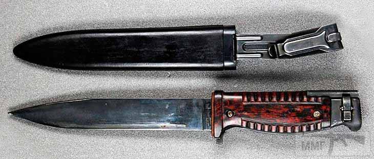

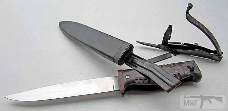

Экспериментальный немецкий штык-нож SG-42.
В 1942 году имперский научно-исследовательский cовет (Reichsforschungsrat) - специальный орган в Министерстве вооружения и военной промышленности, отвечавший за разработку новых видов вооружения, совместно с управлением вооружения сухопутных войск Вермахта (нем. HWaA — Heereswaffenamt), приступил к разработке новой модели штык-ножа.
Основной задачей было создание штыка, способного сменить устаревший и имевший множество недостатков штык-нож обр. 1884/98. Одним из основных критериев была возможность использовать его не только в качестве штыка для штатного карабина «Karabiner 98 kurz», но и в качестве траншейного ножа ближнего боя (Nahrkampfmesser).
Совместно с золингенской фирмой «К. Айкхорн» («Carl Eickhorn») в короткие сроки был разработан совершенно новый, не имевший в то время конструктивным аналогов штык-нож, получивший официальное обозначение Seitengewehr-42 (SG-42). Отличительной чертой штык-ножа SG-42 стал однолезвийный клинок без дол, характерный для ножей ближнего боя, способный рассекать зимнюю одежду противника, специальный вкладыш в рукоятку с небольшим набором инструментов (отвертка, шило, штопор, выколотка и открывалка), а так же клипса, позволявшая крепить нож в любом удобном для бойца месте.
				 Рост76 Рост76
- Поблагодарили: 113385 раз
Штыки.
Разработчиками предусматривалось использование бакелита при изготовлении ножен и рукояток для того, что бы уменьшить общий вес штак-ножа SG-42 и придать рукоятке удобною, противоскользящую рукоятку. В головке рукояти имелся Т-образный паз и пружинная защелка.
По некоторым данным фирмой «Carl Eickhorn» было изготовлено около 7000 штук штык-ножей SG-42. Все штык-ножи из этой «уникальной» партии имели клеймо «cof» и «WaA 519».
Достаточно примечательным фактом является то, что набор инструментов, размещавшийся внутри рукоятки, изготавливался отдельно, на фабрике «Robert Klaas» в Solingen-Ohligs и имел клеймо «ltk». Не смотря на то, что в войсках штык-нож SG-42 был признан чрезвычайно удобным и успешным, по сравнению со всеми другими штык-ножами и траншейниками, в серийное производство он не пошел из-за дороговизны и сложности в производстве (требовалось кооперация как минимум трех производств для изготовления), а так же в целом неблагоприятной ситуации для начала производства столь второстепенного вооружения. Характеристики штык-ножа Seitengewehr-42:
Общая длина, мм: 303;
Длина клинка, мм: 177;
Ширина клинка, мм: 26;
Толщина клинка, мм: 4;
Длина ножен, мм: 190;
Длина вкладыша с инструментами, мм: 11;
Полный вес, г: 487;
Вес штыка с инструментом, г: 361;
Вес ножен, г: 126:
Вес инструмента, г: 98
Полный вес, г: 487;
Вес ножен, г: 126:

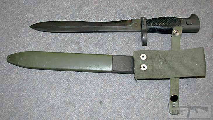

Испанский штык-нож к штурмовой винтовке CETME C.
В 1964 году на вооружение испанской армии была принята штормовая винтовка CETME (Centro de Estudios Tecnicos de Materiales Especiales) modelo C, заменившая в производстве и на вооружении более ранние модели CETME modelo A и modelo В. Ее основными отличиями стали более удобное деревянное цевье, отъемная складная сошка, измененные прицельные приспособления.
В 1969 году для штормовой винтовки CETME С был создан штык-нож по форме клинка сходный со штыком образца 1941 года. Штурмовые винтовки CETME имели газоотводную трубку, расположенную над стволом. В случае винтовок, не предназначенных для использования со штыками, газоотводная трубка имеет спереди заглушку, которая зафиксирована с помощью одного винта. Для примыкания штыка к винтовке необходимо было заменить заглушку газоотводной трубки на штыковой адаптер.

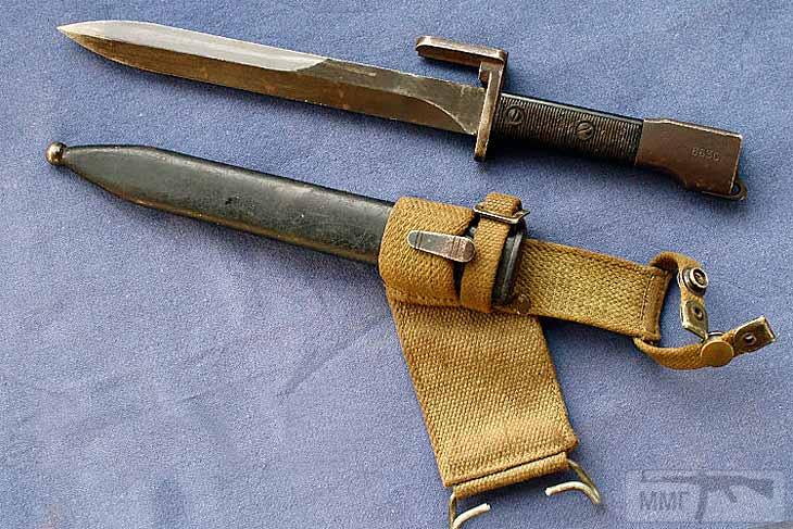

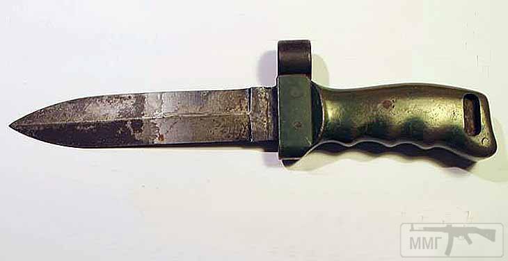

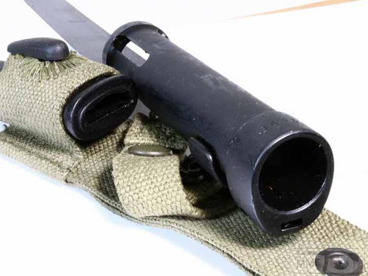

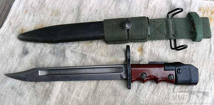

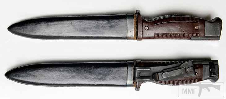

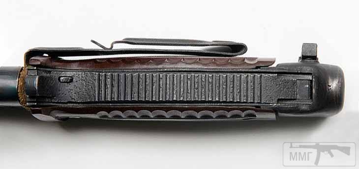

Штык-нож к винтовке CETME С фиксируются над стволом винтовки, он примыкается в перевернутом положении с нижним расположением дульного кольца, которое имеет диаметр 22 мм, чтобы охватить пламягаситель на дульном срезе ствола винтовки.
