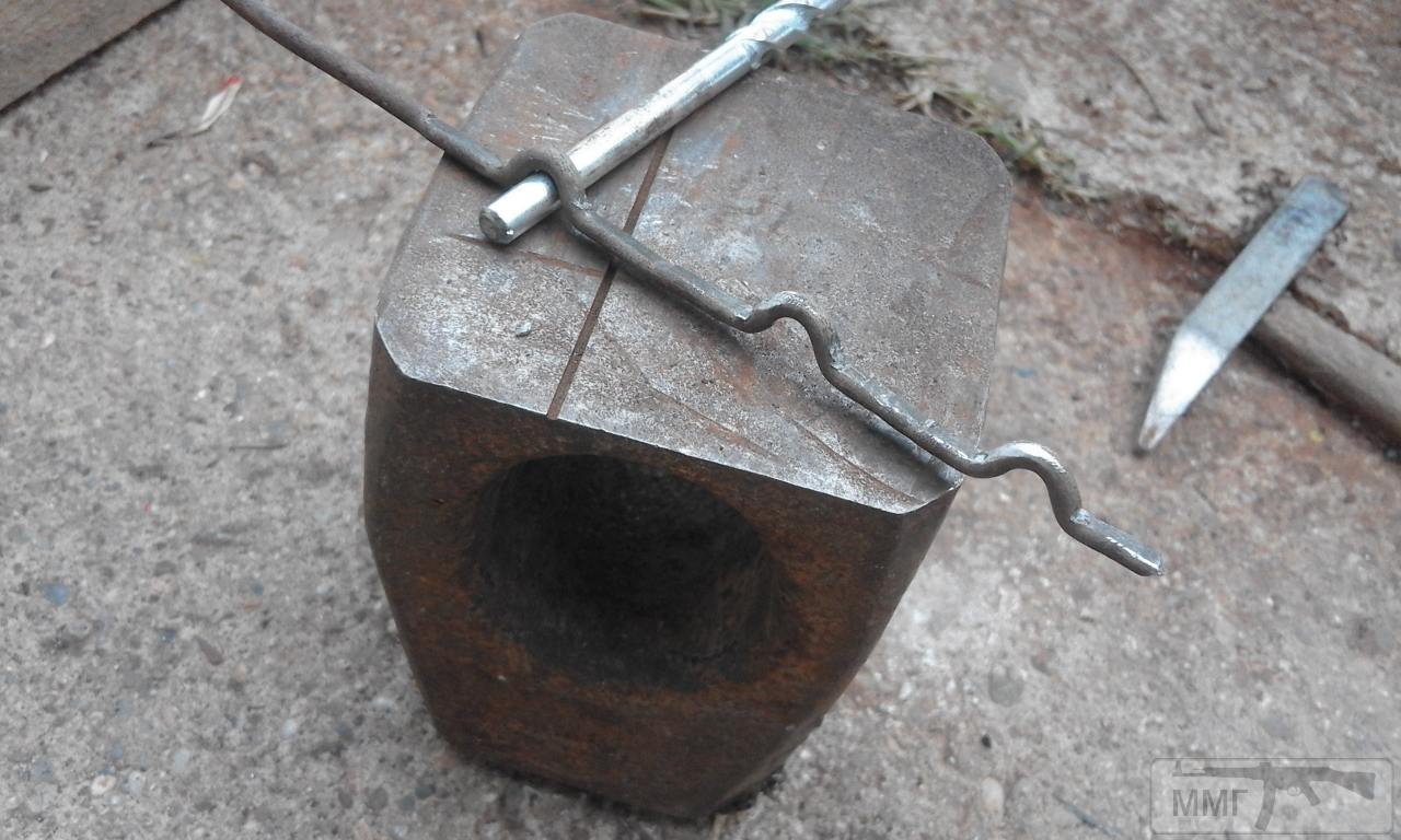

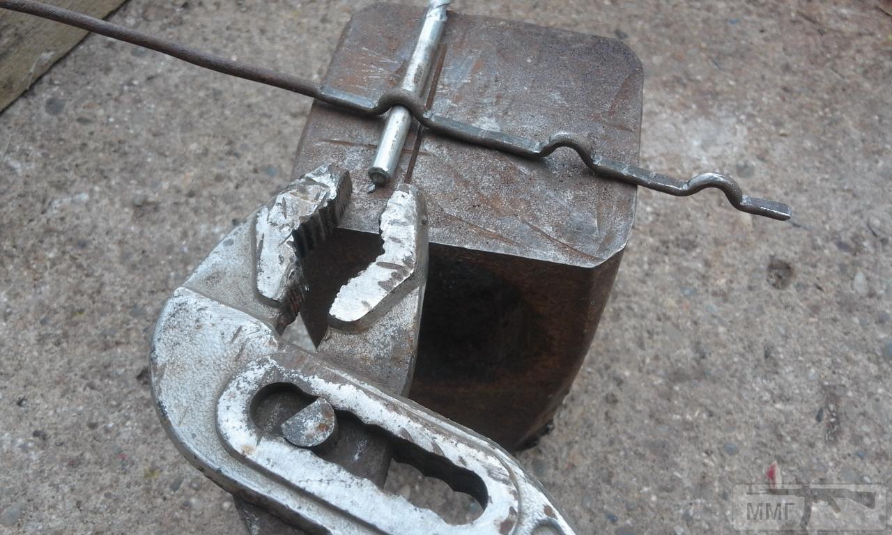

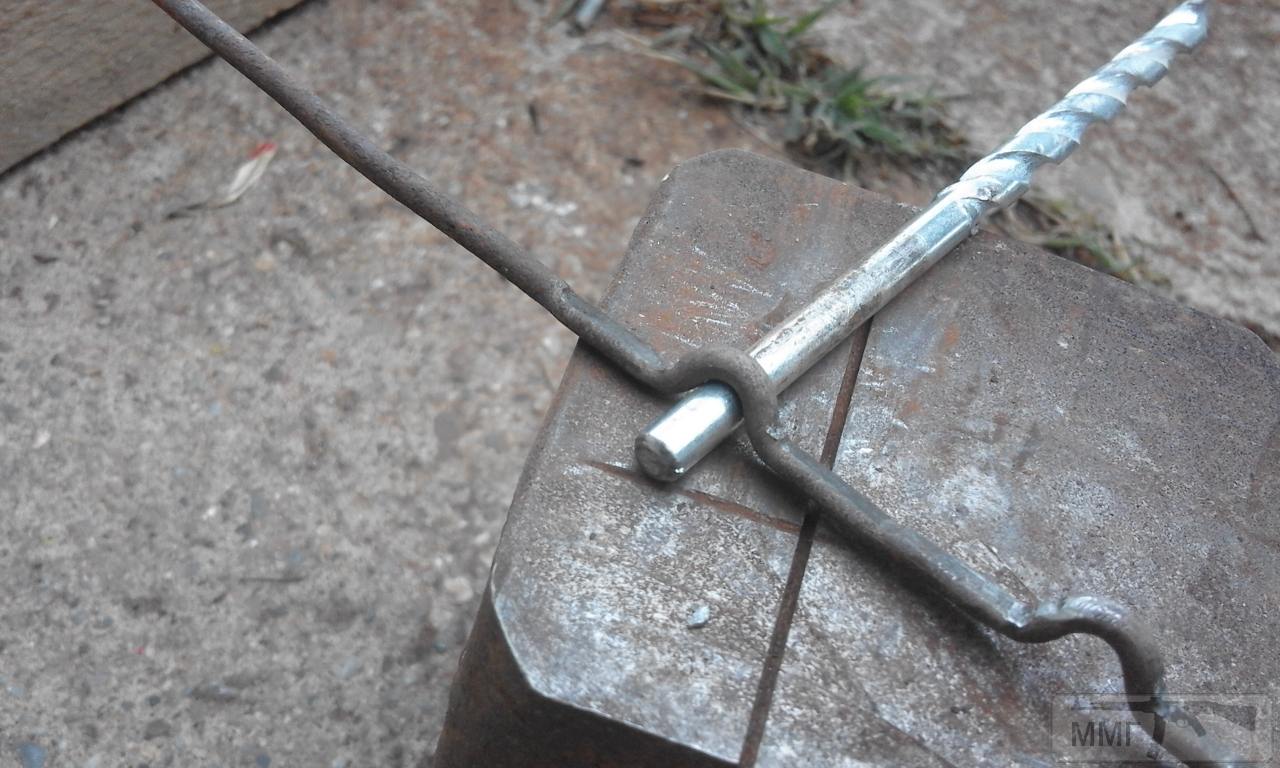

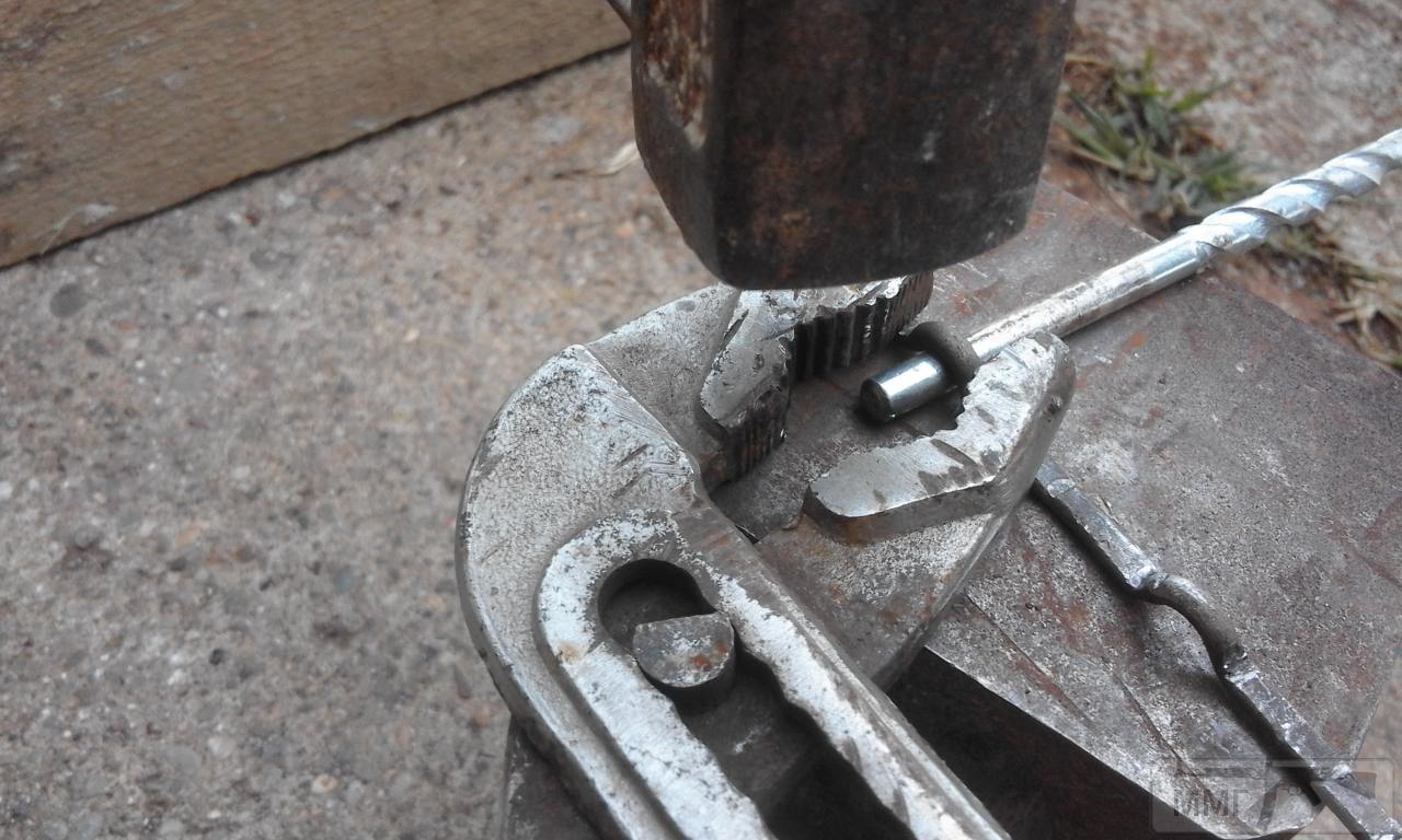

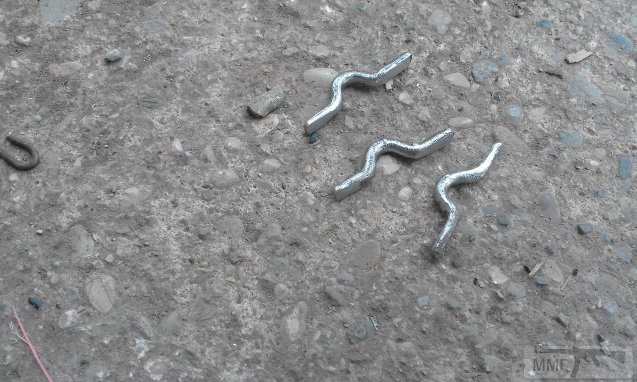

Взяв дріт товщиною 3мм та зробив вушка під шнурки тягарців. Положив сверло 5мм, з верху дріт та через плоскогубці молотком надав форму. Зрізав та поправив чуть напильником.
26519 - Граната Новицкого
26520 - Граната Новицкого
26521 - Граната Новицкого
26522 - Граната Новицкого
26523 - Граната Новицкого

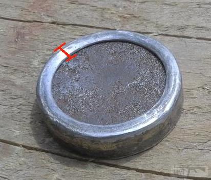

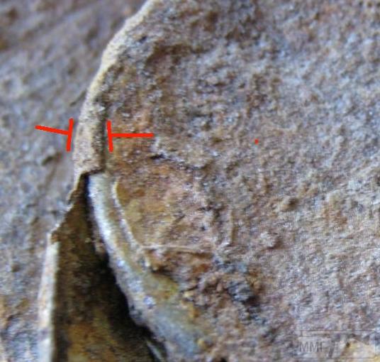

10 май 2018, 23:39
Вам не кажется что вот эта часть
должна быть уже? На фото иван777444333
еле за край заходит.
Ці місця будуть проходитися дремелем та підганятися. Буде надаватися форма загину та закос під тонший метал.

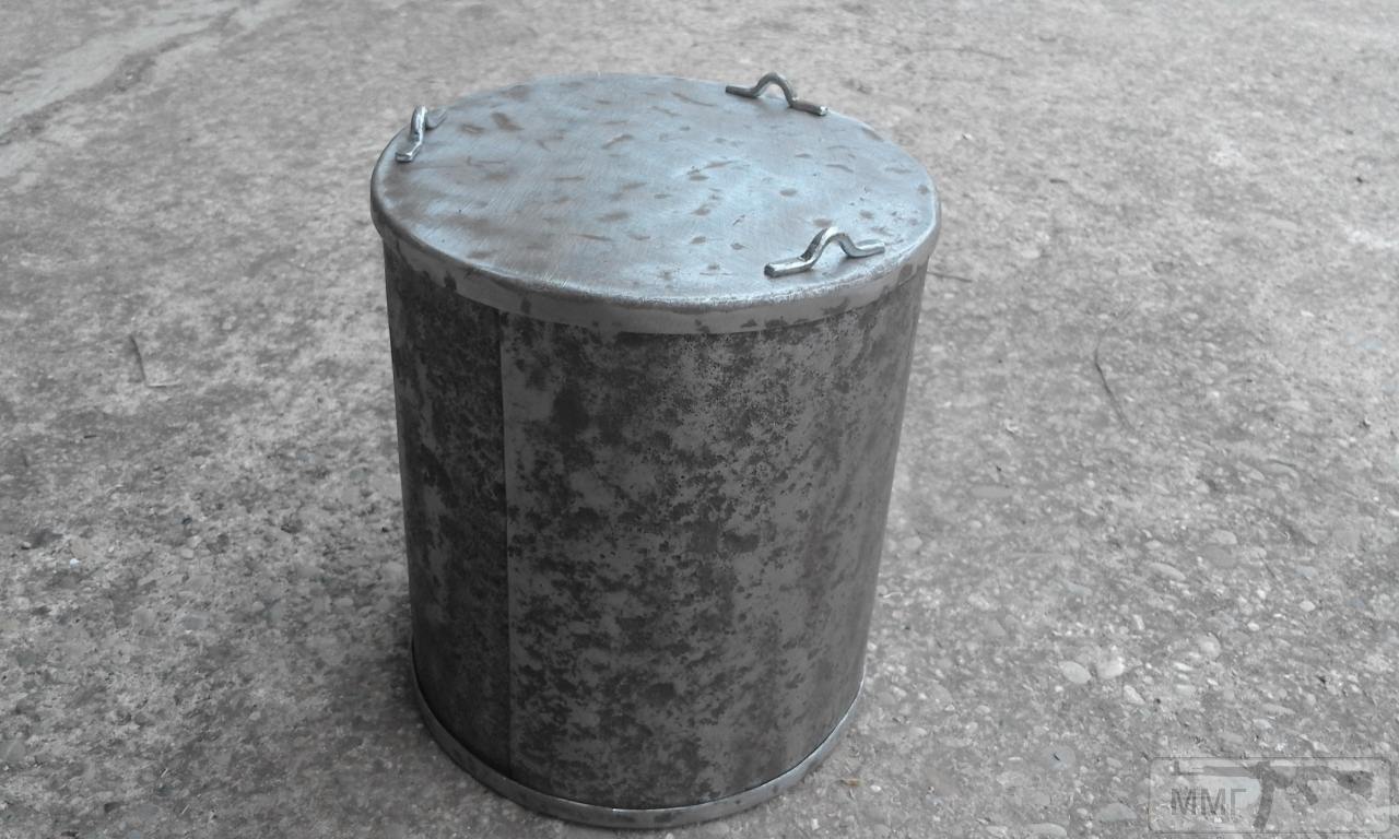

Где 663 » 11 май 2018, 00:05

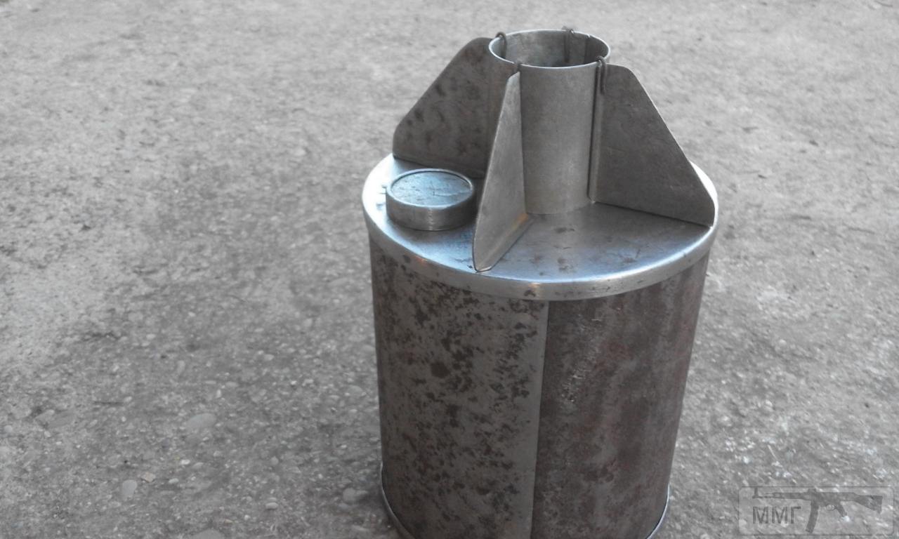

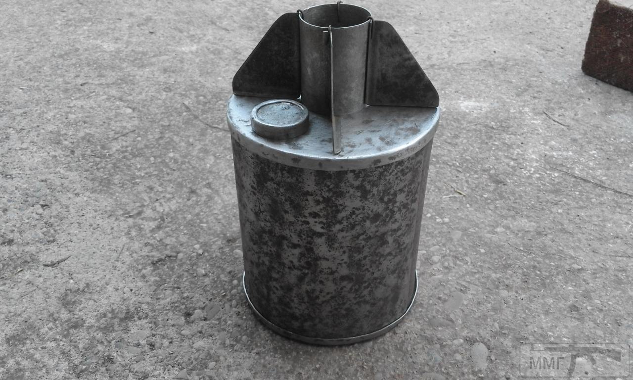

Чуть шліфанув. По переду ще години півтори підгонки а далі пайка.

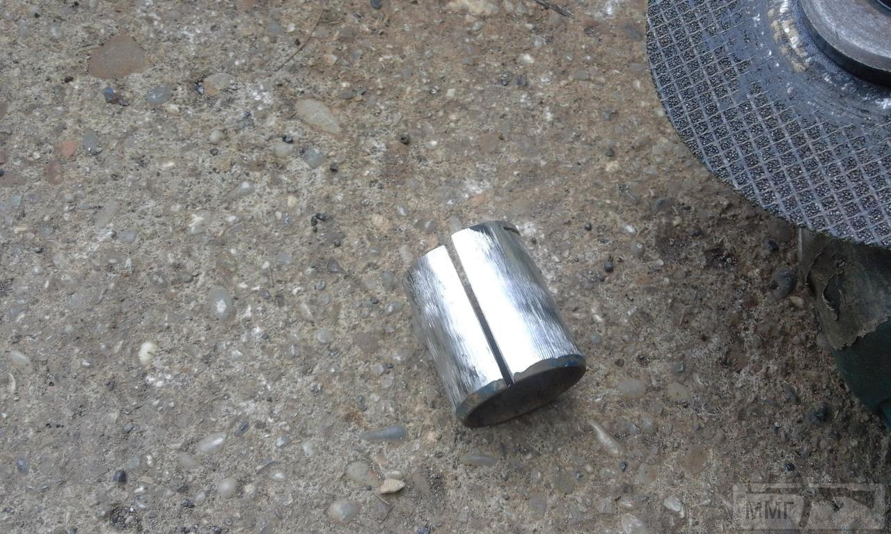

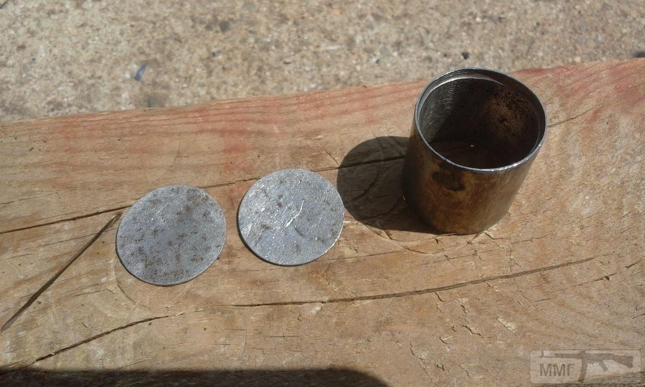

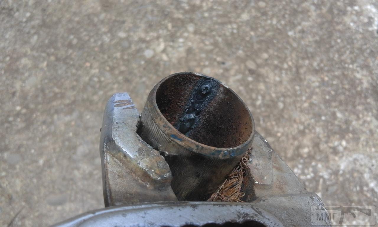

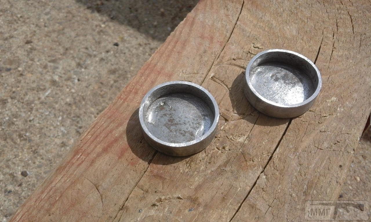

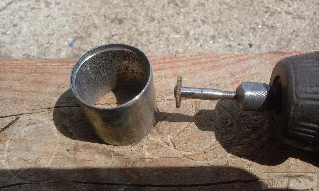

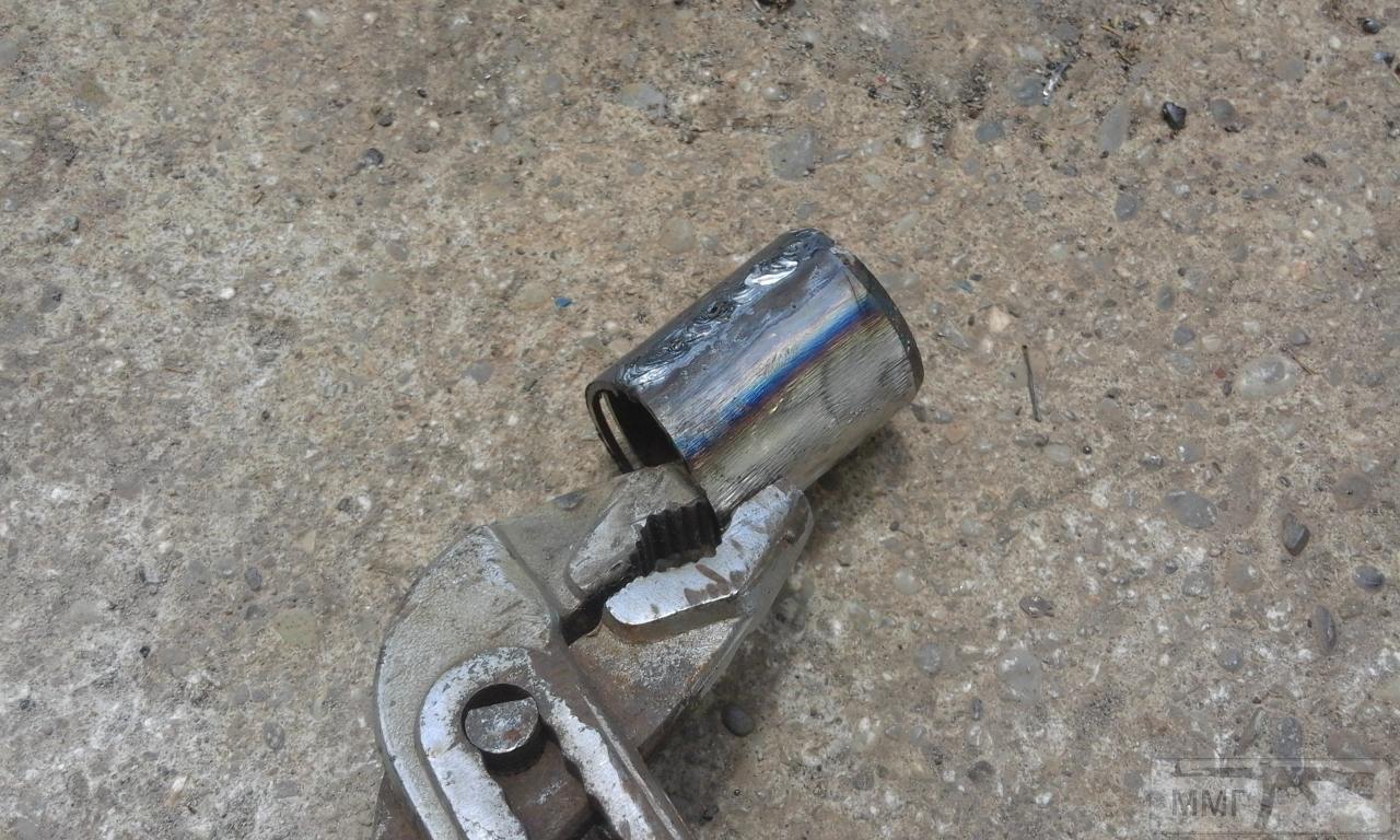

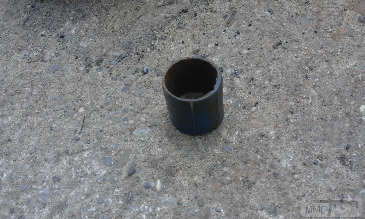

Переробив пробки, простішим шляхом. Взяв трубу 32мм, Вирізав чуть з середини, стиснув та зварив. Получилася потрібна трубка.
26595 - Граната Новицкого
26596 - Граната Новицкого
26597 - Граната Новицкого
26598 - Граната Новицкого
663
Сообщения: 604
Зарегистрирован: 16 мар 2018
Поблагодарили: 2994 раза
Граната Новицкого
Где 663 » 11 май 2018, 21:55

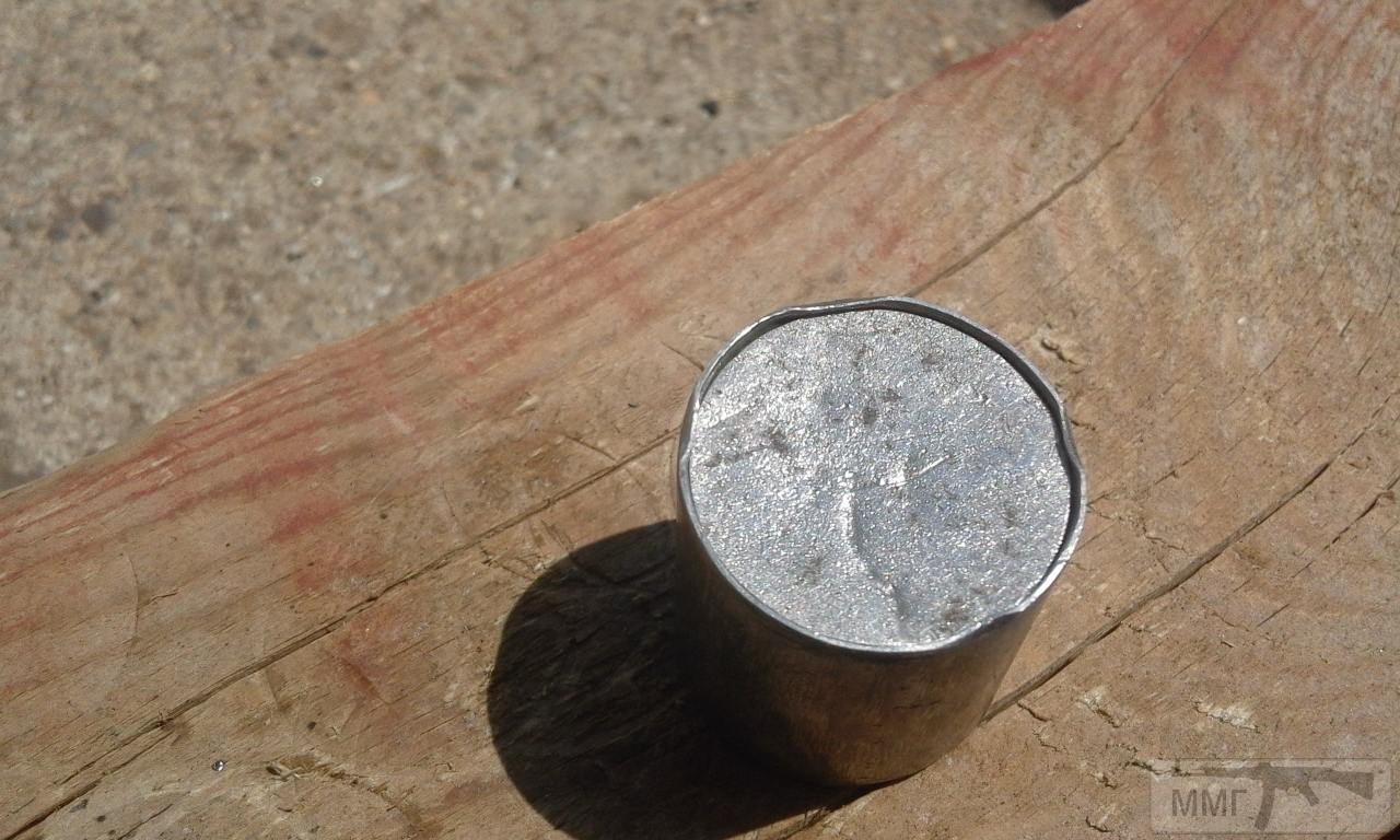

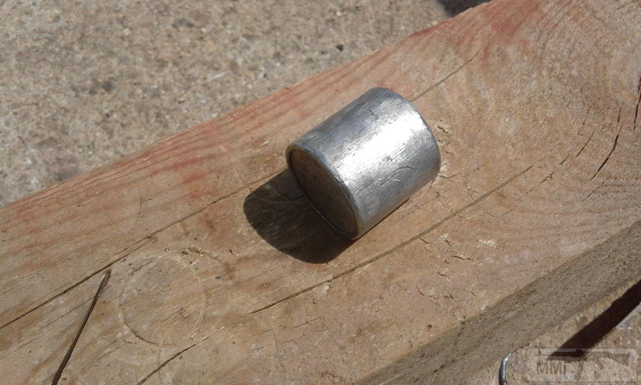

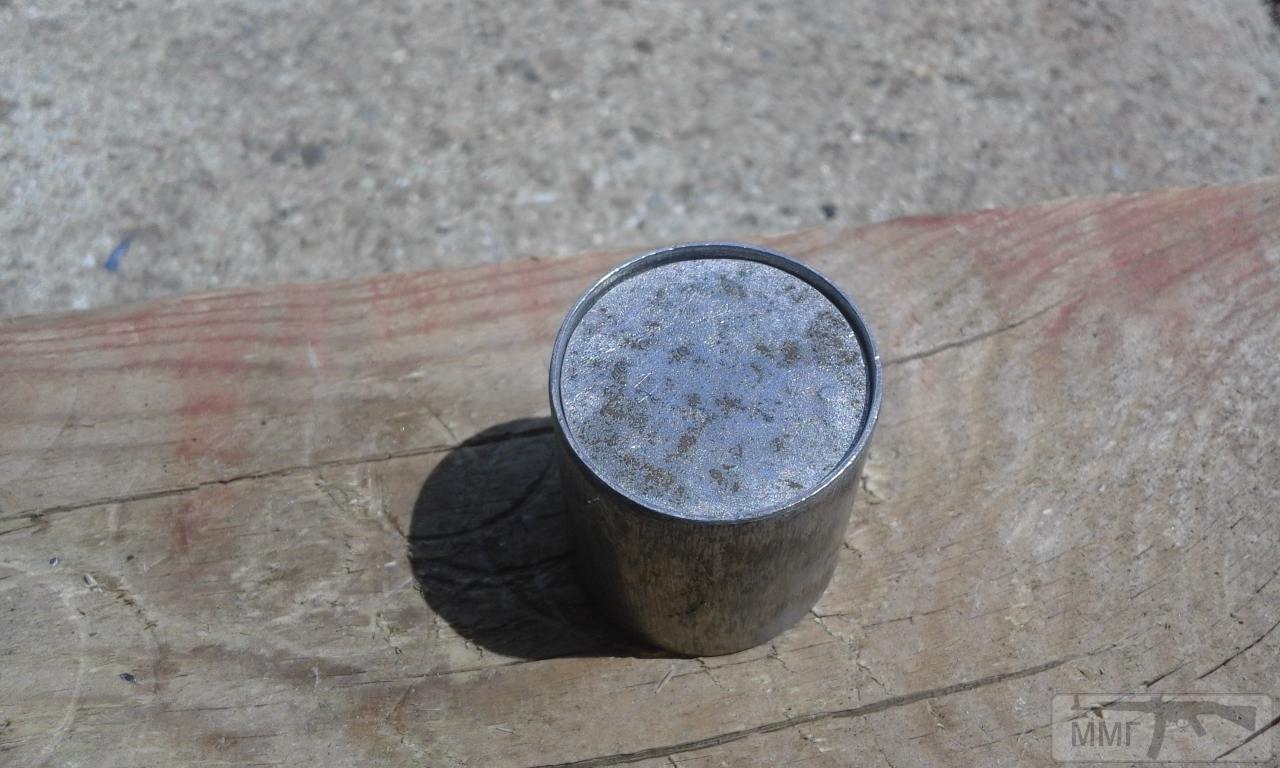

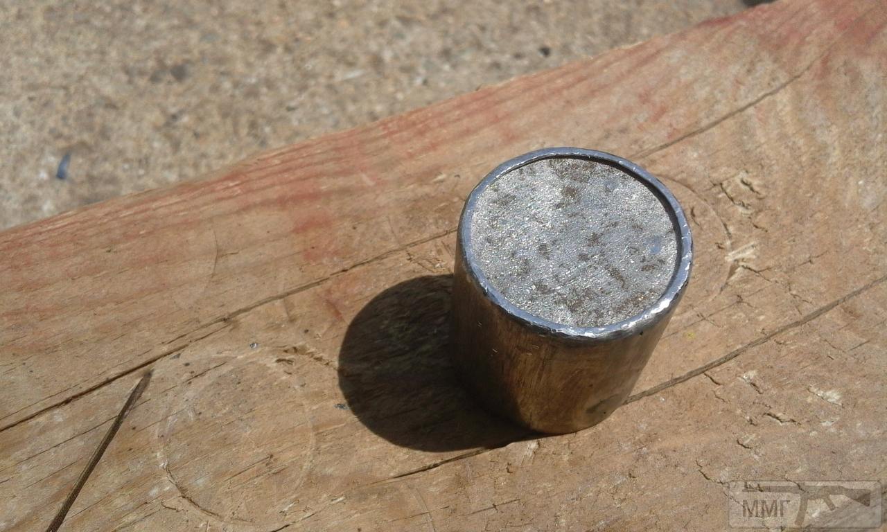

Вибрав з середини потай, вирізав дві вставки, вставив з двох сторін та зачиканив щоб при росклепувані однієї сторони іншу не замяло і не було проблем з установкою протилежньої вставки. Зачиканив вставки з двох сторін, получилася бочечка.
26599 - Граната Новицкого
26600 - Граната Новицкого
26601 - Граната Новицкого
26602 - Граната Новицкого
26604 - Граната Новицкого
663
Сообщения: 604
Граната Новицкого
Где 663 » 11 май 2018, 22:05

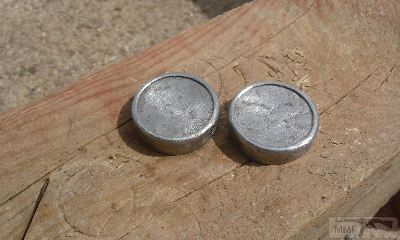

Розмітив на бочонку розміри пробок, вирізав пробки, зачистив місця різу. Заглушки готові. Як на мене таким способом їх виготовляти швидше, не потрібно нічого підганяти. Але спочатку хотів робити все з одного металу от і мудохався першим способом.
26605 - Граната Новицкого
26606 - Граната Новицкого
26607 - Граната Новицкого
26608 - Граната Новицкого
Граната Новицкого
Где Sanek » 11 май 2018, 22:13
Еще бы понять, что это за "пробки" и каково их предназначение ? :wink:
Тогда может и третий способ изготовления появится, так сказать в соответствии с оригиналом.
А вообще .... хвалить не буду :wink: ... вдруг зазнаетесь...
Шикарно!
663
Сообщения: 604
Граната Новицкого
Где 663 » 11 май 2018, 22:30
11 май 2018, 22:13
Через дирки в гранату заливалося ВВ. Горловинки були вже припаяні до заливки. Потому ставилися пробки в середину горловинок та завальцовувалися. Горловинки високі через те що при технології завальцовки ниської горловини вона може зриватися в місці спайки, а от високі та через високу проставку завальцовуються ідеально. Це чисто технічні пробки.

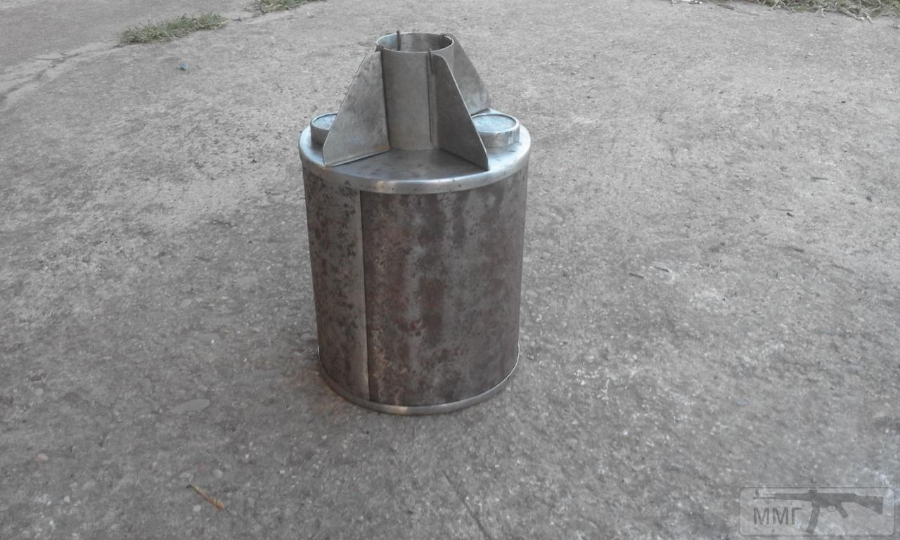

Где 663 » 11 май 2018, 22:35

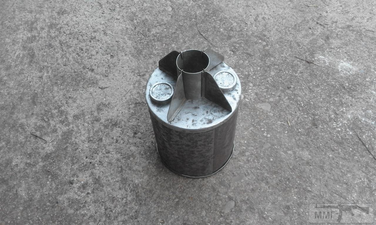

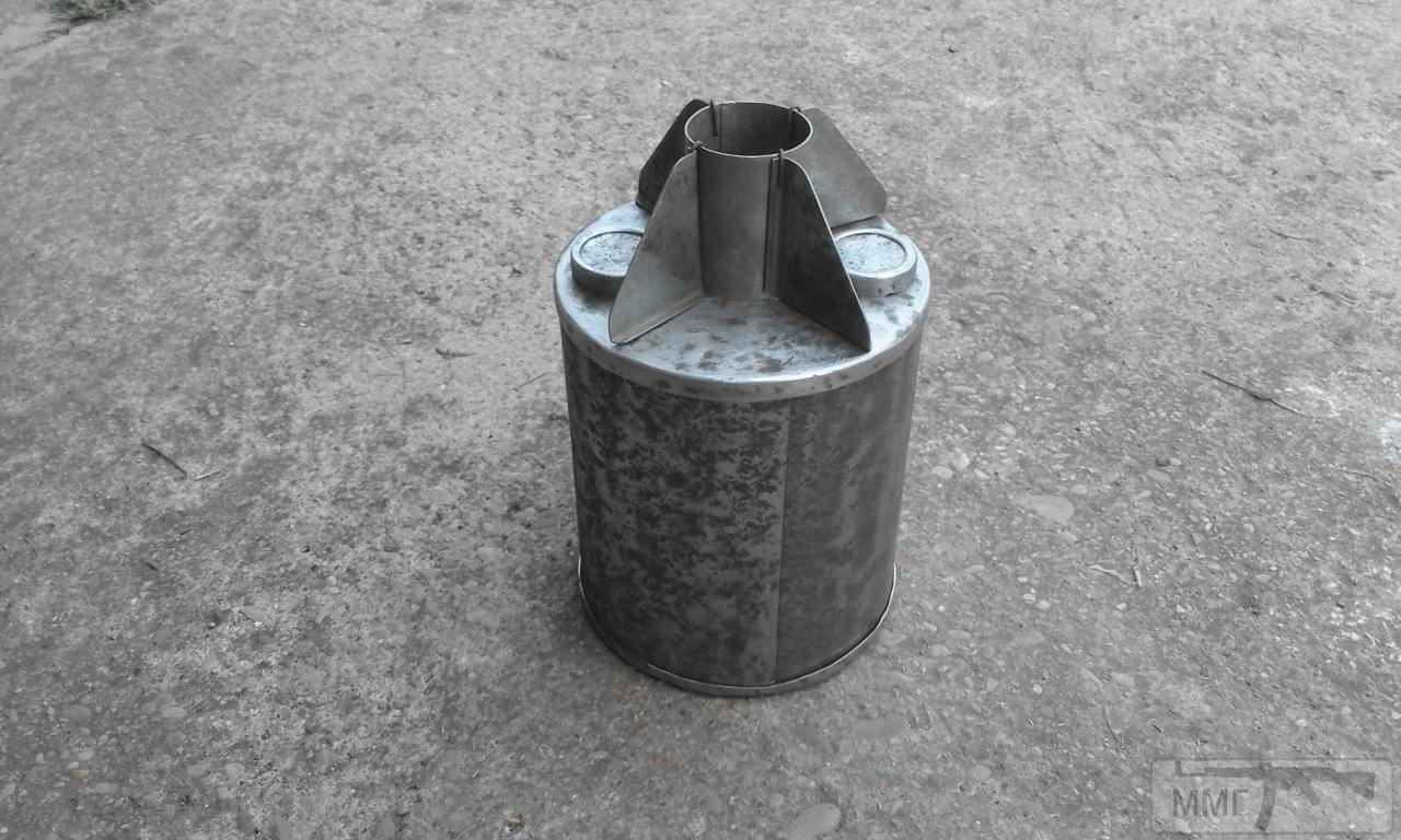

Ще сьогодні попрацював чуть над корпусом. Вирівняв кромки кришок, шліфанув. По переду ще шліфовка сторін корпусу, замочування в перетворювачі ржавчини, чистка та пайка.
