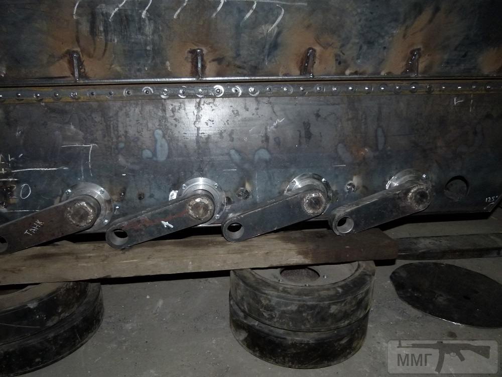

С вашего позволения, продолжу про макеты. Sd.Kfz.250\1 (Аlt). Вообще он изначально делался в двух вариантах - \1 и \9 Но во втором варианте не прижился.

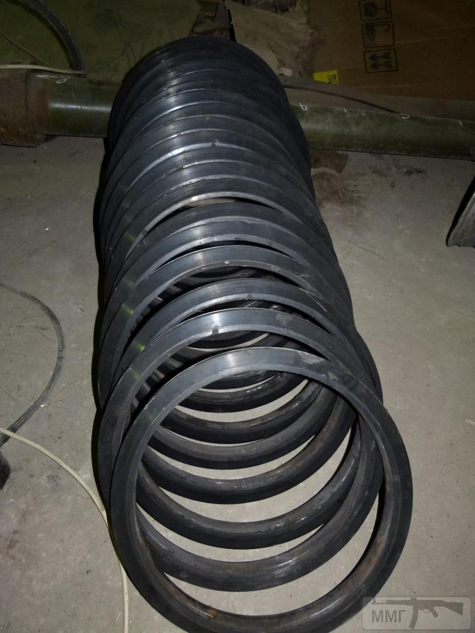

Постройка началась, как обычно, с корпуса: Попутно сделали бандажи опорных катков на металлических кольцах:

Каждый каток делали индивидуально. Проблем добавило то, что они вогнуто\выпуклые, и между катками минимальное расстояние, чуть кривой каток или чуть выступает метал, не совпадает кривизна впуклостей\выпуклостей - и всё, катки при ходе подвески начинают цеплять друг за друга:

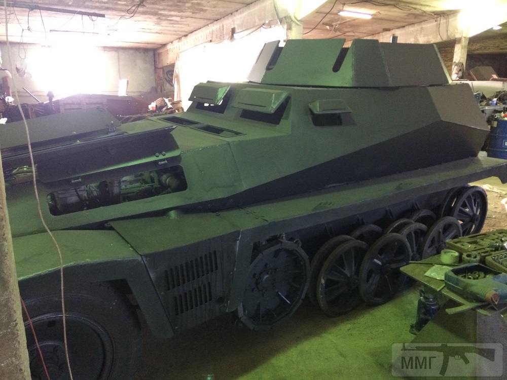

Немного фото в разнобой:

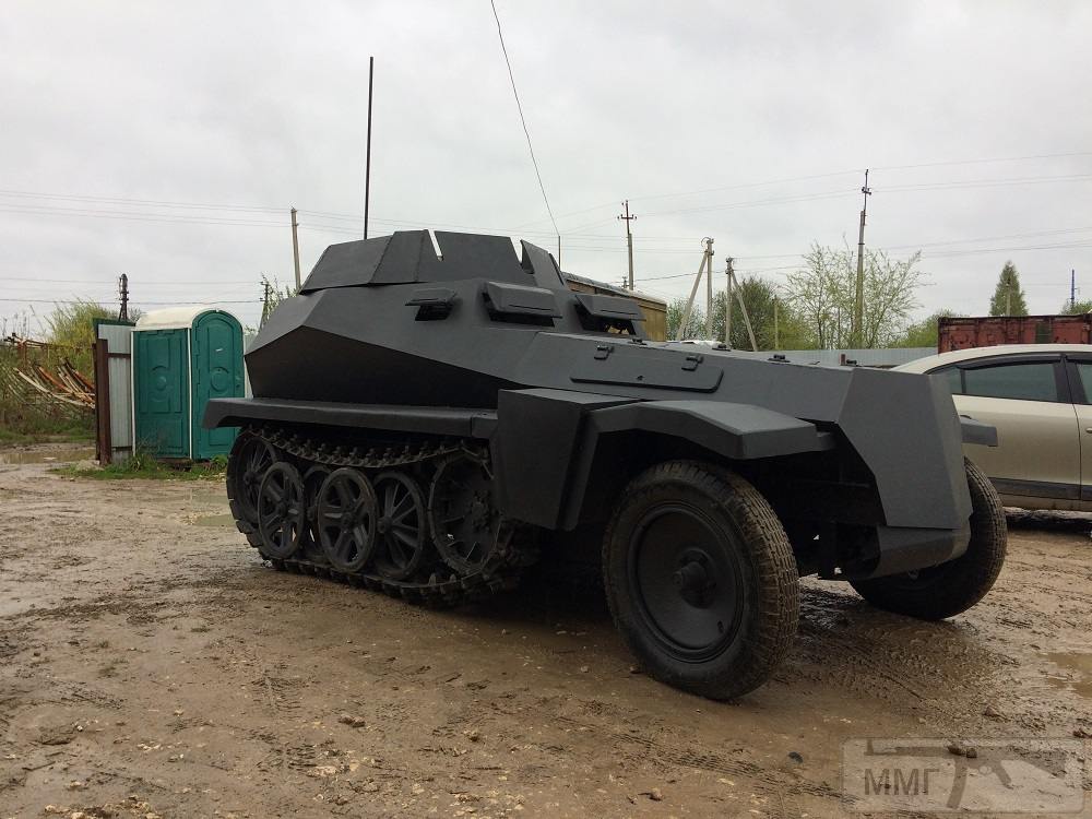

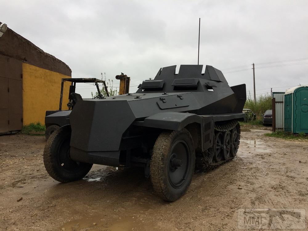

Ну и собственно законченный внешний вид:
