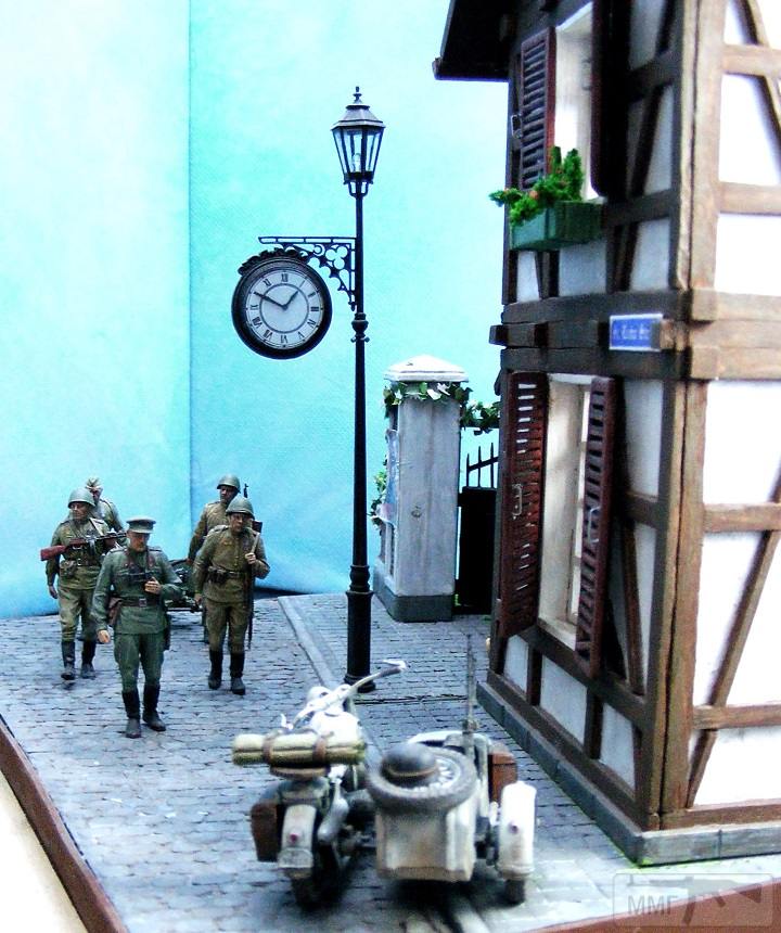

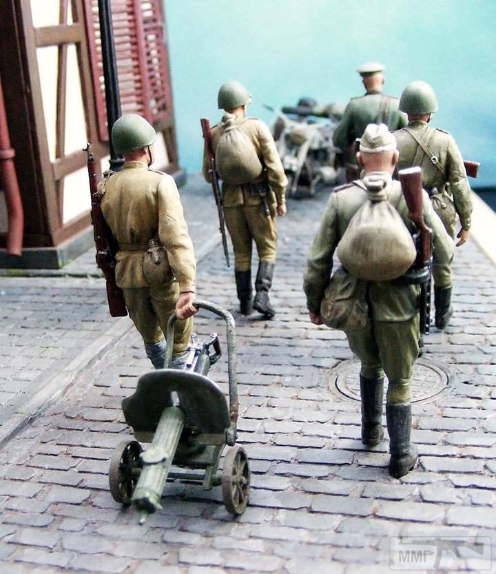

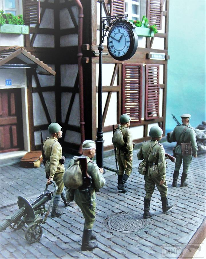

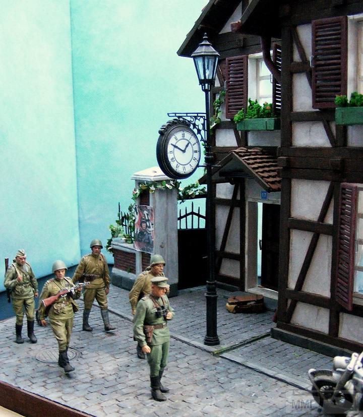

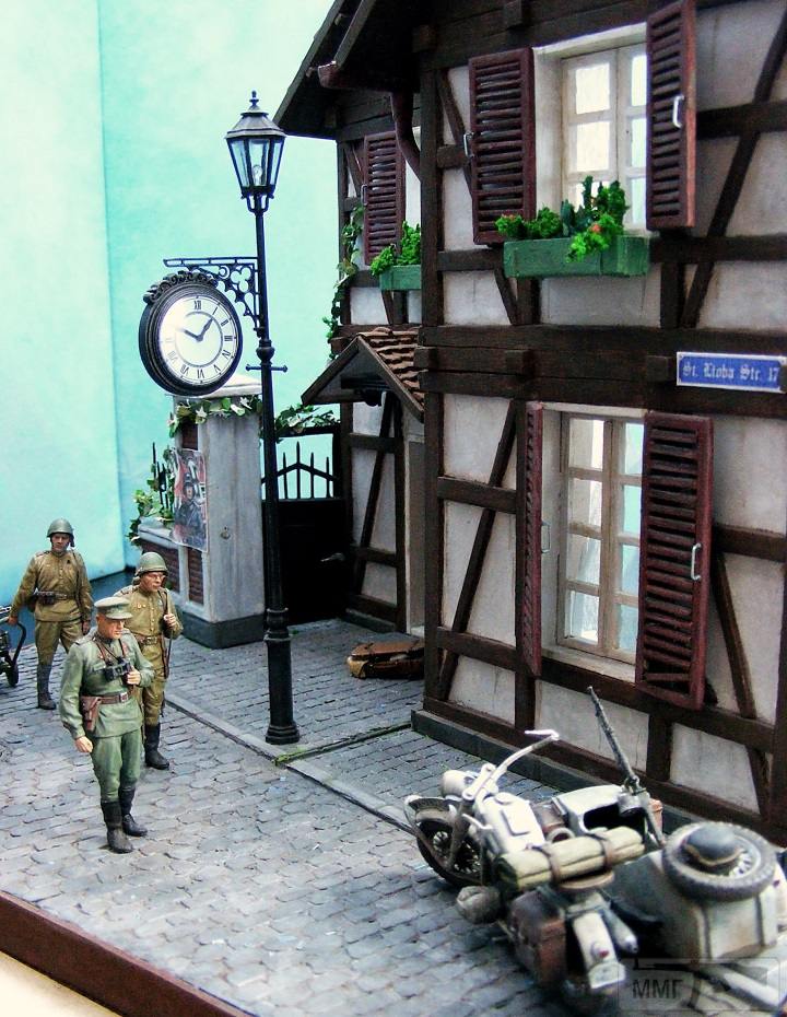

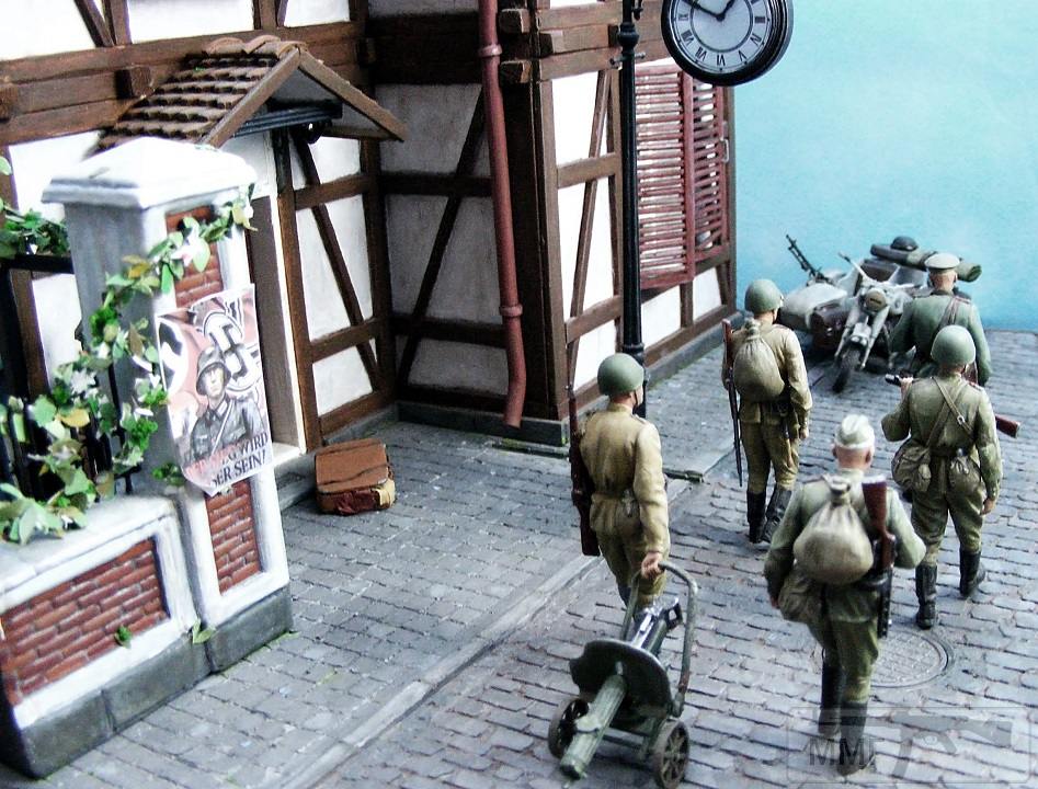

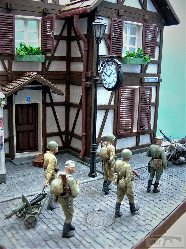

1945 г. Где-то в Германии.

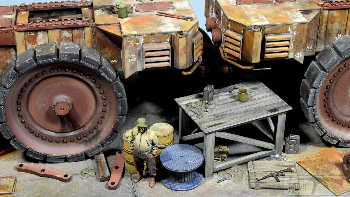

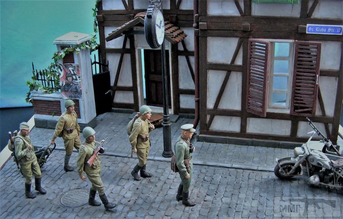

Модель Миниарт "Советская пехота", мотоцикл Звезда из старых запасов, часть парковой ограды и столб с часами-Миниарт. Все остальное: здание, брусчатка, мостовая и т.д сделано мной. Краска "Хома", красил кисточками. Все,как всегда! Да,любая нацистская символика ни в коем случае не пропаганда фашизма, только лишь для исторической правды! Сюжет выдуман.

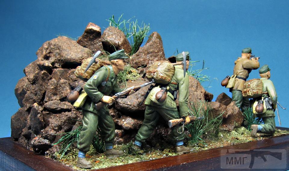

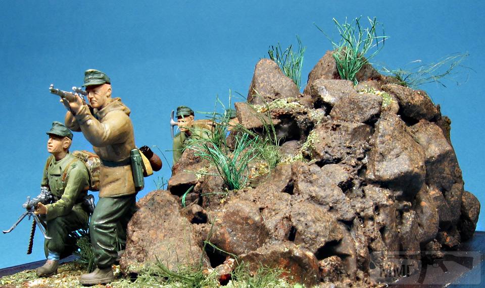

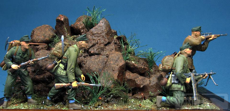

Кавказ-42.

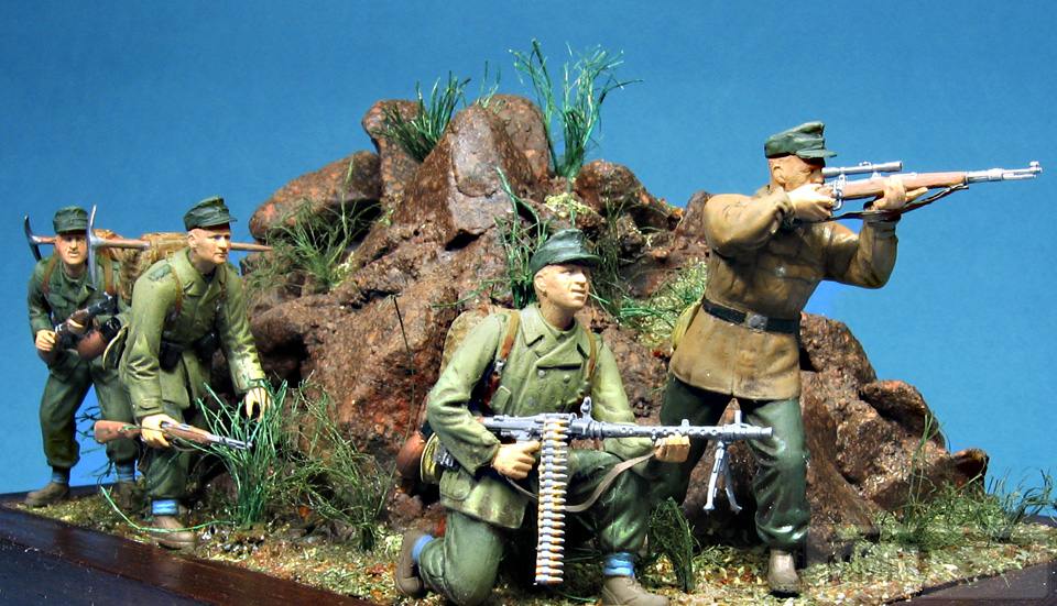

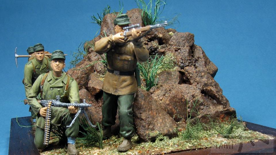

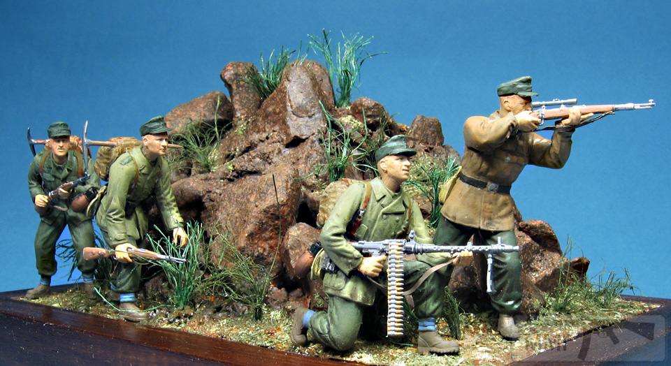

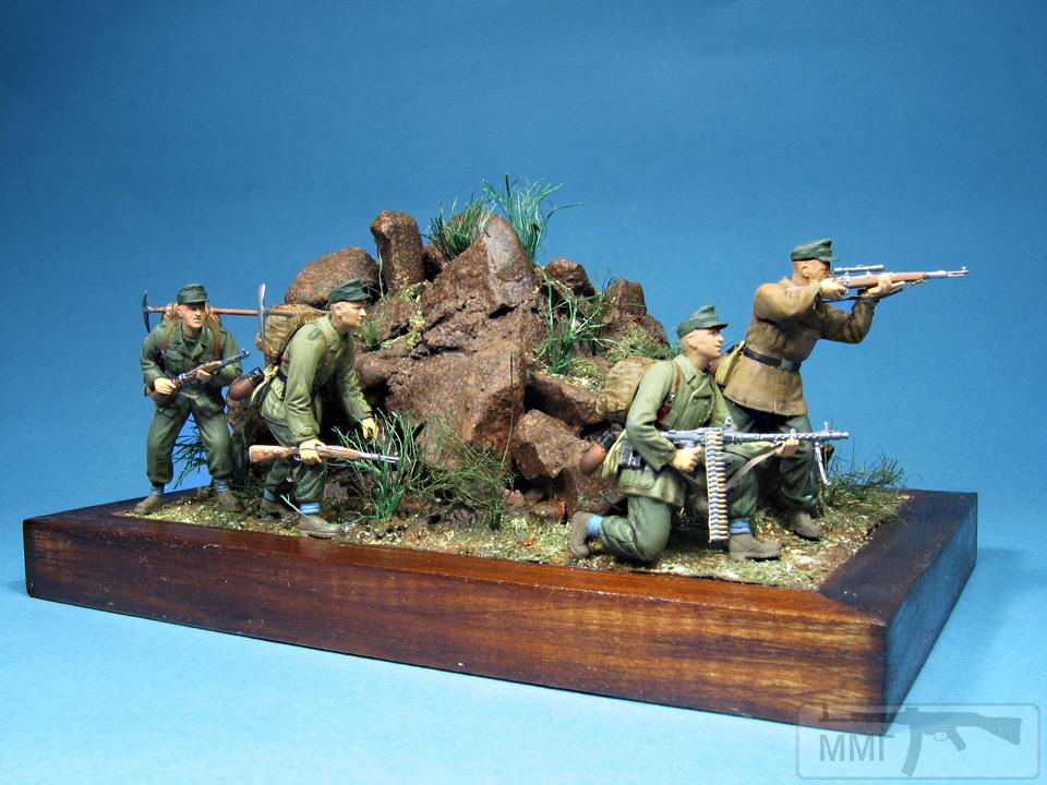

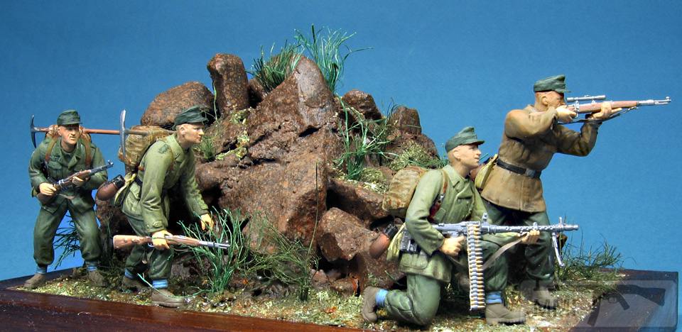

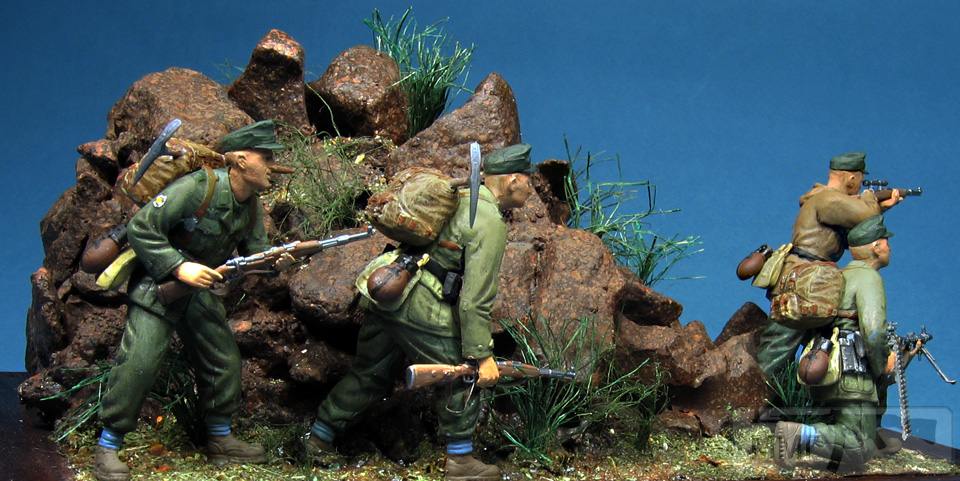

ыставляю на ваш суд виньетку "Кавказ-42" с фигурками от фирмы Драгон в масштабе 1/35 (Dragon 6045 German Gebirgsjager (Caucasus 1942) 1/35)
Сорок второй год принёс войну в горы Кавказа,где хорошо обученные,отлично вооружённые и экипированные горные егеря в тяжёлых боях заняли все перевалы и вынудили Красную армию отступить к Кубани.
Фигурки собираются легко, но надо обратить внимание на подгонку оружия по руке и добавить ружейные ремни.
Основание виньетки-рамка для фотографий, камни-щебень из натурального гранита,трава-кухонные приправы, растения-распушённая сизалевая верёвка.
Окраска производилась тамиевскими акрилами и красками фирмы Хобби-мастер, тонировка-художественными красками и пигментами.

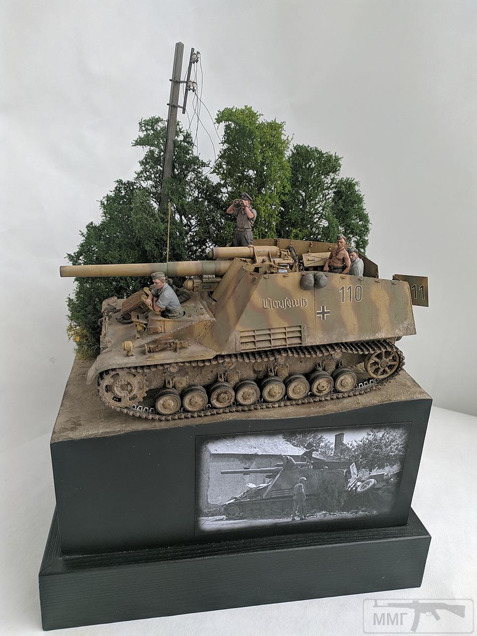

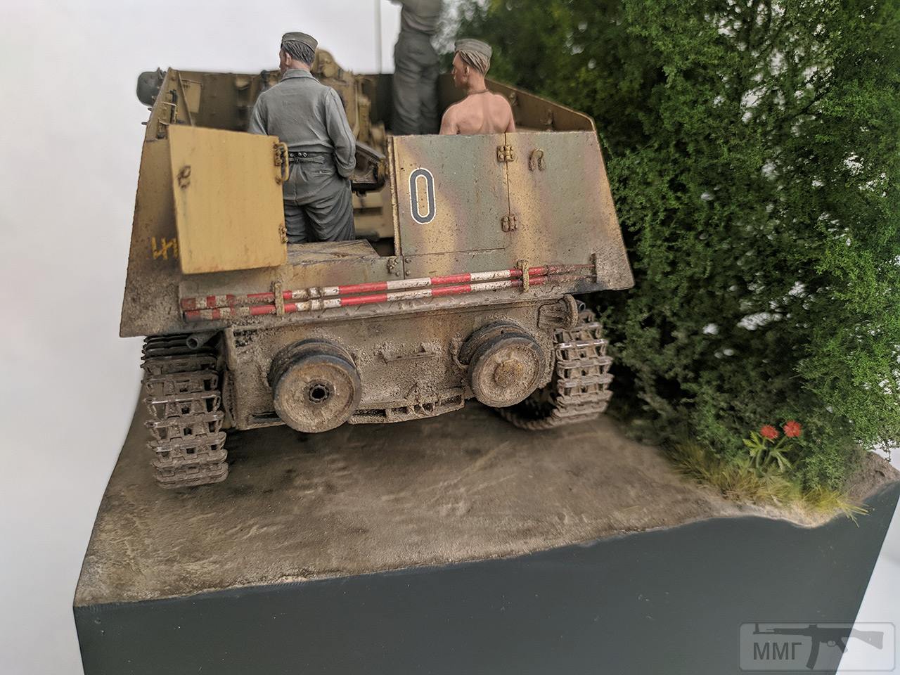

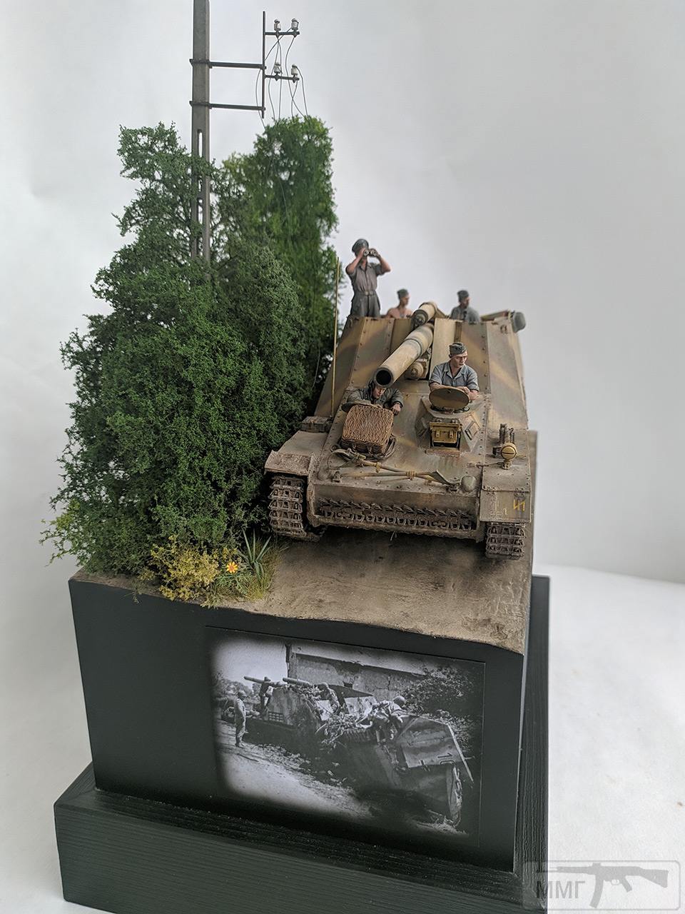

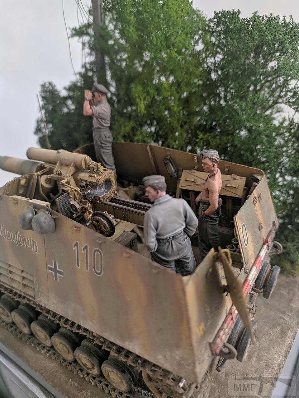

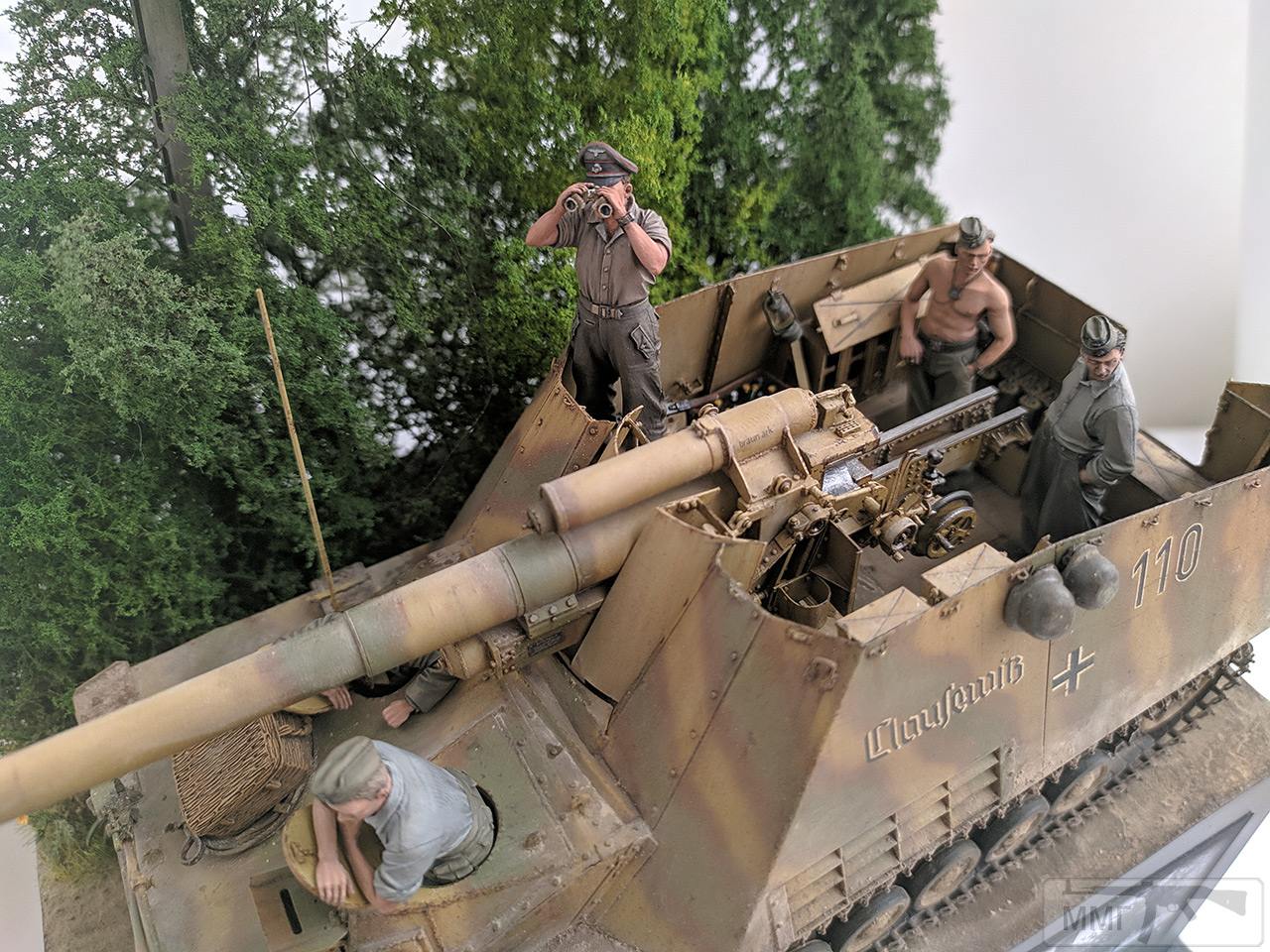

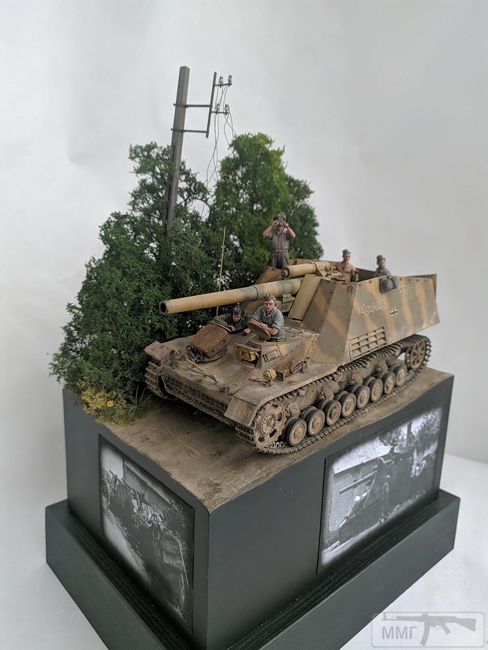

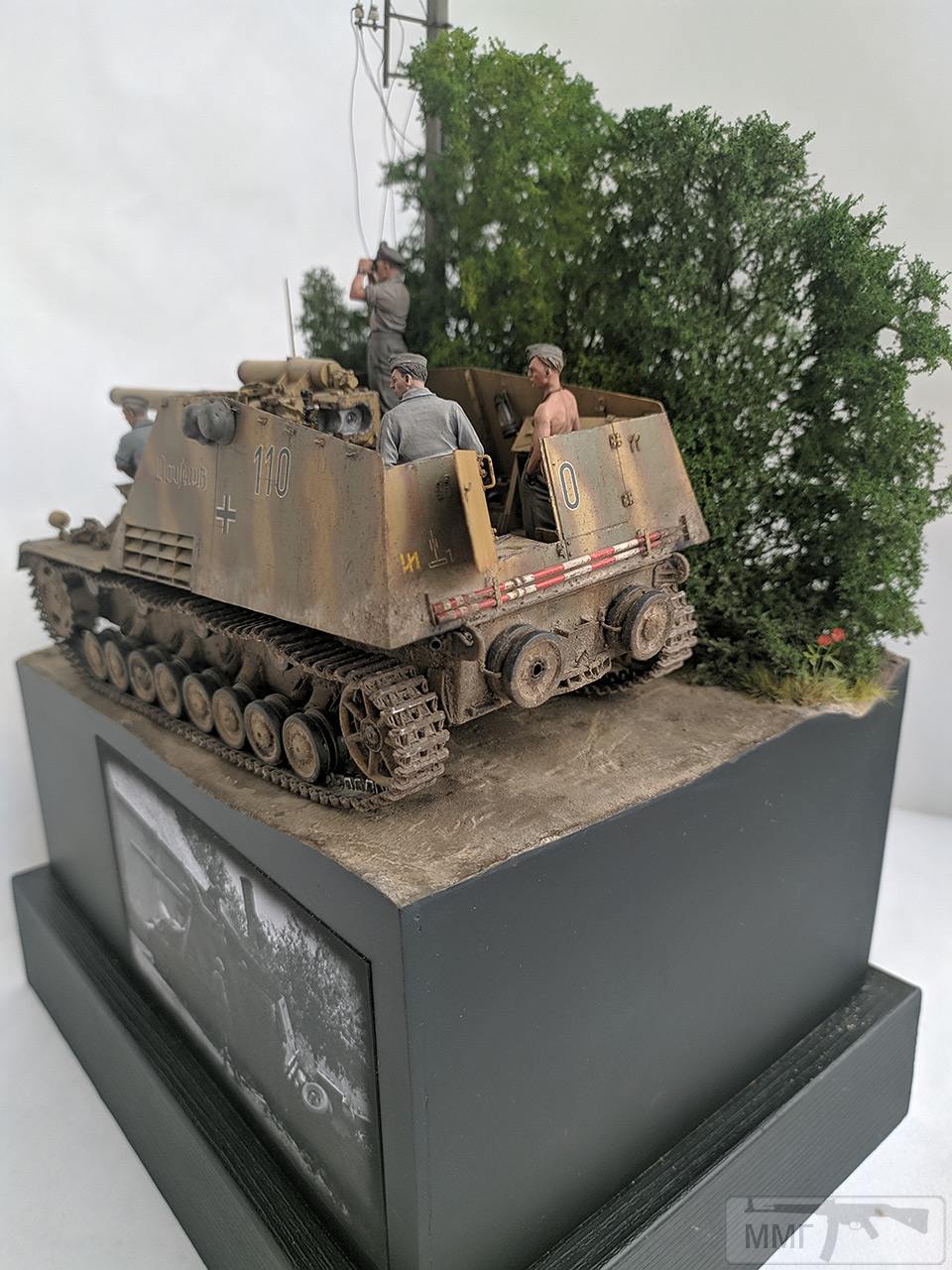

Sd.kfz 165 «Hummel» - 1-му абтайлунг 2-го артиллерийского полка танковой дивизии СС «Дас Рейх», район французского городка Сен-Дени-ле-Гаст (St Denis-le-Gast) конец «Hummel» от «Dragon» подверглась серьезным доработкам. Использовано фототравление «Voyader Model», основной набор, надгусеничные полки и рубка боевого отделения. От китайского производителя так же точеные снаряды и гильзы. Ствол от «Griffon Model», ходовая «AFV Club», трос «Eureka XXL», траки «Мастер Клуб» а также куча самодельных деталей из листового пластика и меди и прочего подручного барахла.
Фигуры «Stalingrad», что называется «из коробки». Для создания антуража использована куча самодельной и не очень мелочевки, в том числе отличный ящик с бутылками от «МиниАрта». От него же и стол. Растительность «ModelScene», «AMMO of В процессе окраски использованы эмали «Tamiya», темпера ПВА и различная химия.

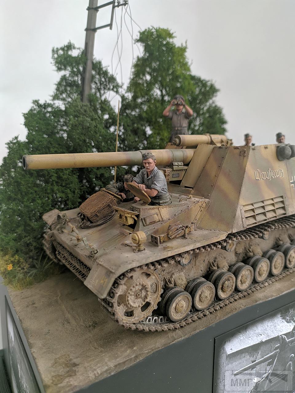

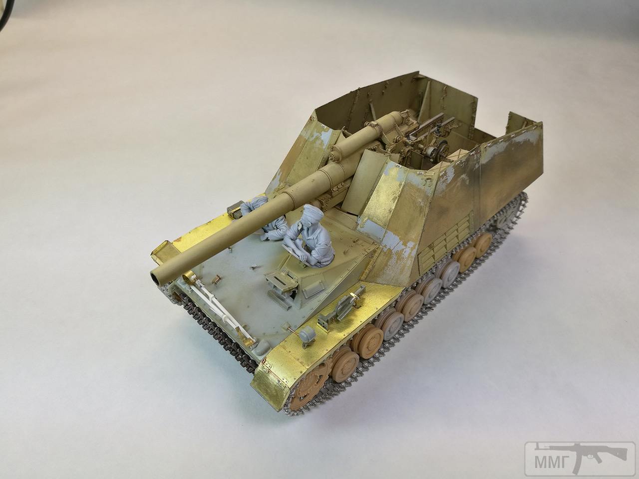

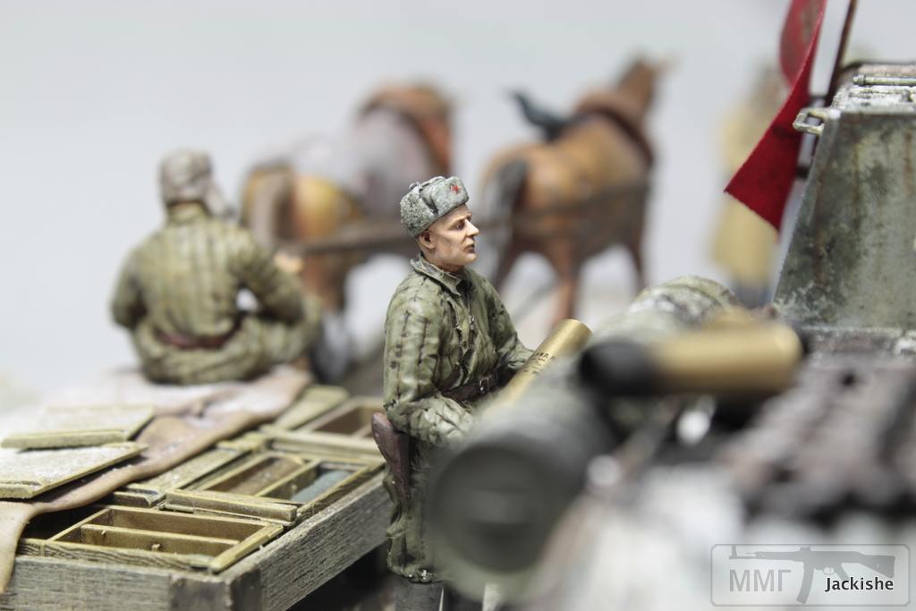

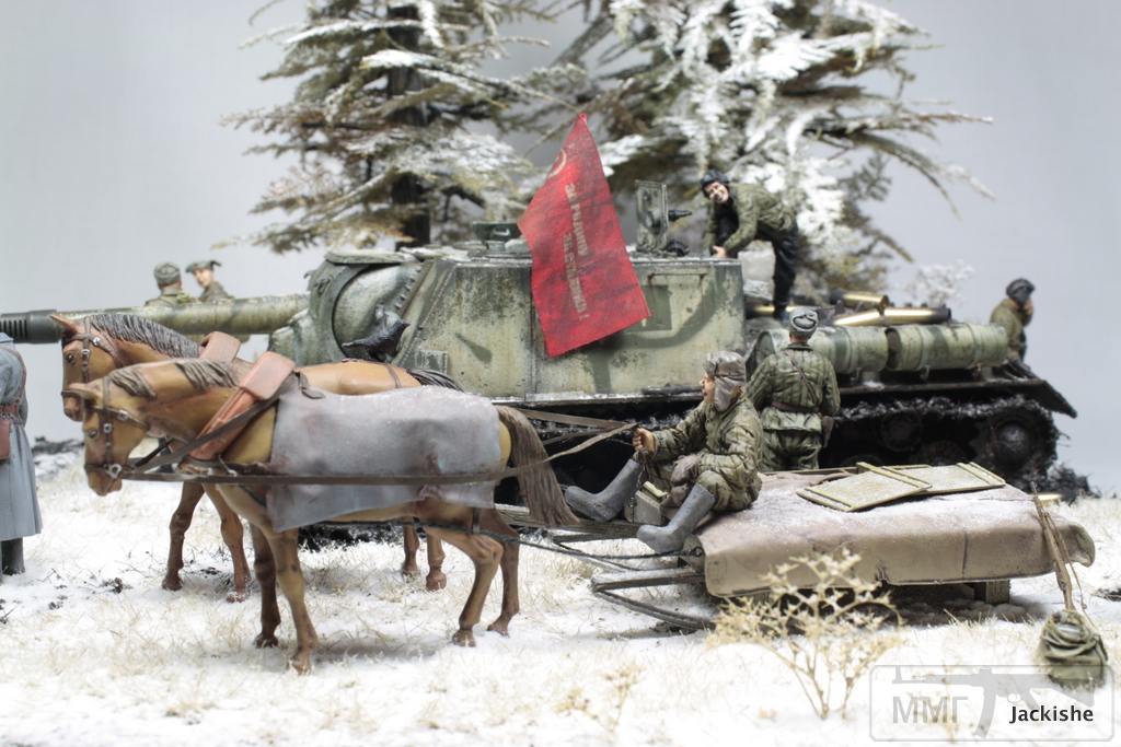

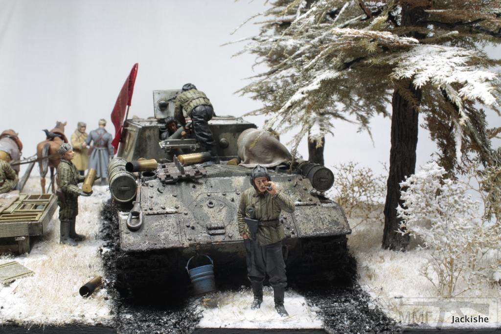

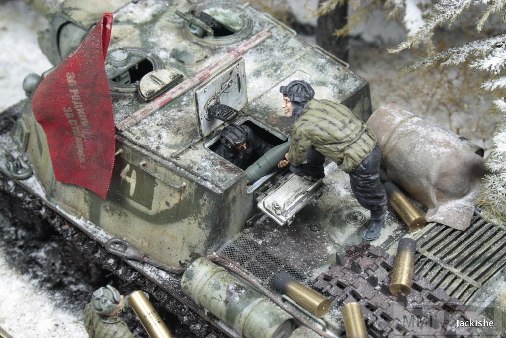

До того как эта модель оказалась у меня,я мало что знал про нее.Конечно был уверен в стандартно высоком качестве этого производителя,но и думал о стандартных виниловых гусеницах и никакого фототравления.
На деле же вышло все намного лучше. В наборе оказались полунаборные гусеницы и небольшая плата с фототравлением. А именно,2 сетки на моторный отсек. Во все остальном стандартная Tamiya.
Немного поразмыслив,решил что данная машины будет собрана и окрашена в зимний камуфляж,тогда же и решил сделать с ней диораму.
По задумке хотелось показать привал экипажа сау для пополнения боеприпасов, и параллельно отдых бойцов пехоты сопровождающей ее. Офицеры же обсуждают продолжение боевого пути и варианты для маневров.Никакой особой исторической привязки я не задумывал,но сейчас уже можно предположить что речь идет о Сандомирско-Силезской операции....ну а место...примерно южная Польша.
Зверобой собирался из коробке,из дополнений,изготовил держатели баков…были ли установлены смоляные гусеницы фирмы masteclub и подвеска самоходки была сделана рабочей,т.к понимал что рельеф будущей диорамы не будет идеально ровным,и рабочая подвеска в паре с рабочими гусеницами,смотрелись бы намного интереснее.
Так был добавлен металлический трос,бочка от той же Tamiya и на нее был слеплен брезент,из Тамиевской 2-х компонентной шпаклевки. Так же был установлен флаг,изготовленный из кусочка красной ткани и при помощи трафарета были задуты серп и молот,а так же лозунг.Гильзы на броне и заряды в руках подающего-точенные.
При окрасе использовал акрил от Tamiya. База была задута краской под номером XF-13. Высветление задул при помощи смеси красок XF-57,XF-11 и с добавлением краски желтого цвета. Сколы имитировались при помощи солевой техники а так же мокрой кисти. Соль брал как мелкую так и крупную…чтобы сколы не казались однородными. Так же использовал Blue Tack,для изображения узора камуфляжа.
Далее модель была задута сатиновым лаком от Vallejo,ну а
далее,началось самое интересное. Для различным подтеков,эффектов грязи и т.д использовал практически всю продукцию фирмы Ak Interaktive и пигменты фирмы Wilder.

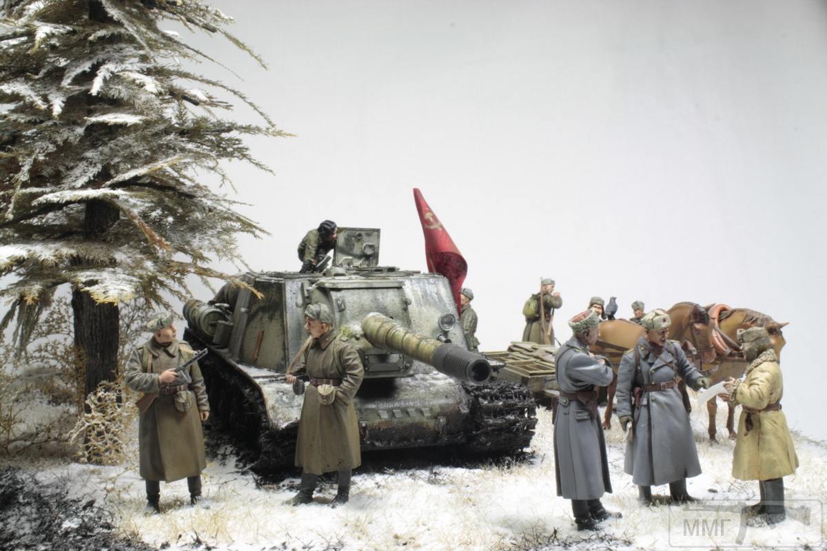

При выборе фигур остановился на продукции фирм Evolution и Stalingrad. Качество фигур замечательное,сказать нечего.И сами позы очень подходили под мою задумку. При сборе фигур не было никаких проблем,все шикарно стыковалось. Были ли добавлены ремни из фольги для оружия. Фигуры были задуты эмалевой краской XF-66. Все фигуры окрашивались акрилом от Vallejo.
Теперь расскажу про изготовление ландшафта. Для основания диорамы использовал дощечки из бальзы и лист пенокартона. Рамка была окрашена черной марилкой и покрыта акриловым художественным лаком. Что бы избежать повреждения рамки,она была закрыта малярным скотчем,до окончания работы. С одного угла диорамы решил сделать небольшой склон. Таким образом решил разнообразить ландшафт,дабы он не казался однородным. Так же решил изначально изготовить корни деревьев,которые далее должны будут занять свое место около склона. Пенокартон был закреплен в рамку из бальзы при помощи клея ПВА. На сушку я отвел сутки. Основание получилось очень легким,благодаря данным материалам.
Для рельефа я использовал акриловую художественную пасту,купленную в одном из магазинов для художников. Она очень похожа на пасты которые предлагают нам Vallejo и Ammo. Во время того как паста сохла,я имитировал углубления на снегу которые далее оставят зверобой и сани. Когда наша земля полностью затвердела,она была окрашена из аэрографа в черный цвет.
Следущий этапом была посадка травы. Травы выбрал по понятным причинам,светлых оттенков. Для ее посадки был использован электро флокер,переделанный из электрической мухоловки.
Далее был снег. В тех местах где его планировалась много,слой был изготовлен при из смеси клея ПВА+пищевая сода. нанесена смесь была при помощи кисти. Там же где его должно быть меньше…сода была нанесена прямо на нашу землю,сверху задуты тонким слоям лака для волос,и поверх лака вновь немного присыпан содой. Таким образом мы получили крепкий слой,который еще и придает небольшой блеск снега.
Когда снег был готов, наша самоходка заняла свое место на подставке. Она так же сверху была припорошена содой,как имитация снега.
Следующий этап был самый интересный! Это было изготовление елей! Имея небольшой опыт в изготовление сосновых,решил делать по той же технологии. Итак: Для работы нам понадобится проволока,из которой бы будем изготавливать ствол и ветки. Кору деревьев я имитировал при помощи глины для лепки. Для самих же еловых ветвей я использую куст который называется аспарагус обыкновенный. Его мелкие иголочки очень хорошо подходят для нашей задумки.
Процесс таков. Из проволоки был сплетен ствол нашей ели,а так же ее ветви. Далее вся эта конструкция была покрыта самозатвердевающей глиной для лепки. Пока глина находится на стадии затвердевания,при помощи зубочистки и старой зубной счетки мы имитируем рельеф коры. После полного высыхания нашей коры,а это примерно 24 часа,все дерево было окрашено в черный цвет. Далее при помощи эффекта сухой кисти,оно было высветлено при помощи различных оттенков коричневого цвета.
Завершающим этапом были сами ветви. Ветви я покрыл слоям лака для волос сильной стойкости,что в дальнейшем предотвратит осыпание наших иголок. Желательно сделать эту процедуру с обеих сторон ветви.
После полной просушки и проветривания,все ветви были задуты в различные оттенки зеленого. Финалом стала их установка на наше готовое дерево.

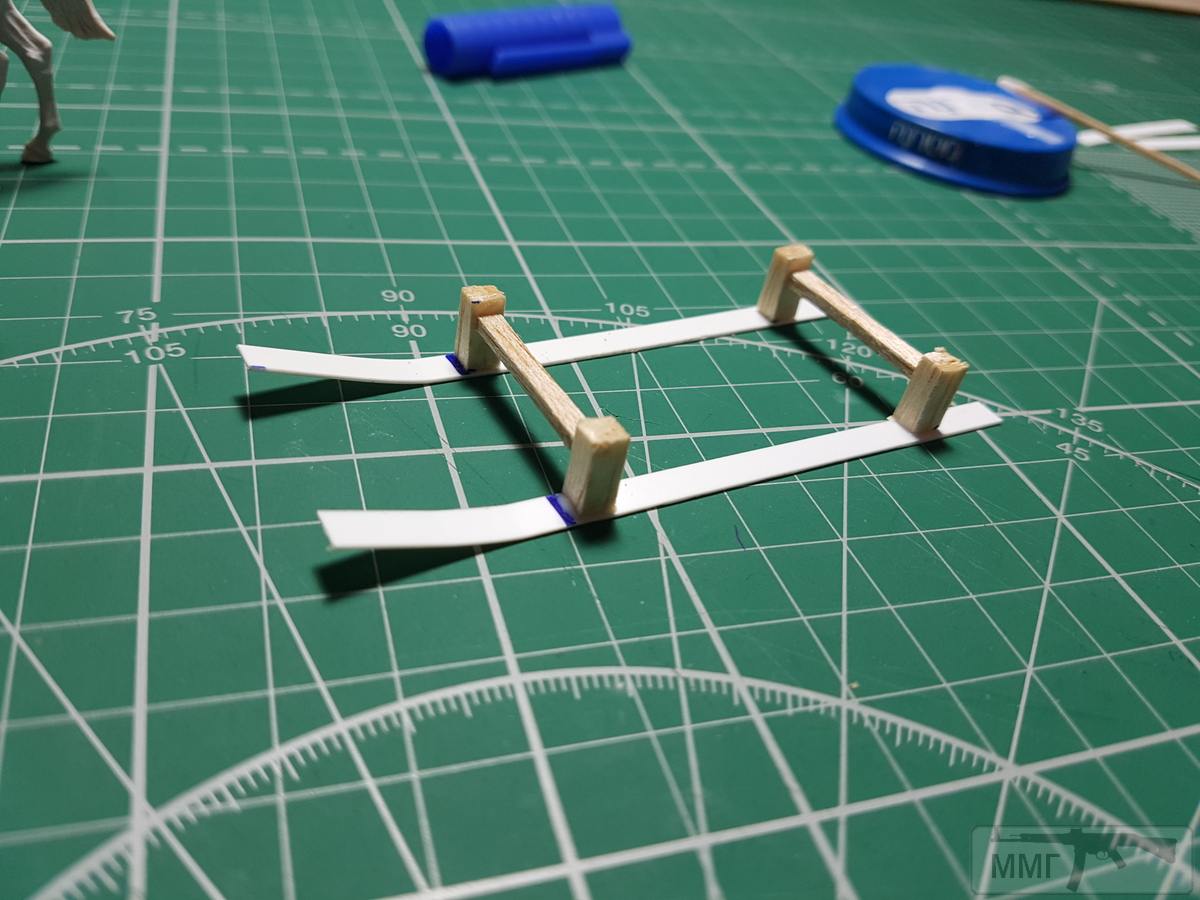

Чтобы завершить нашу композицию,по задумке мне были необходимы сани. Т.к выбор саней не особо велик,решил изготовить их самостоятельно. Делать решил из все той же бальзы и пластика. Процесс изготовления вы можете увидеть на фото.
Лошадки которые по задумке будут тянуть наши сани,использовал из набора фирмы ICM,с не большой модернизацией ног. Упряжки были изготовлены из фольги. Накидка на лошади была слеплена из 2х компонентки от Tamiya.
Ну и вот мы подошли к финальной стадии. Это-установка фигур на свои места. Фигуры устанавливались на диораму при помощи штифтов, изначально установленных в их обуви. Для 100% фиксации,добавил по не больной капельки клея момент.
